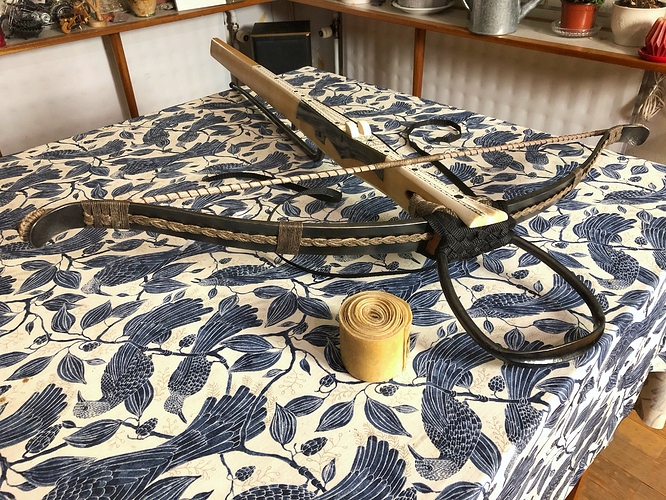

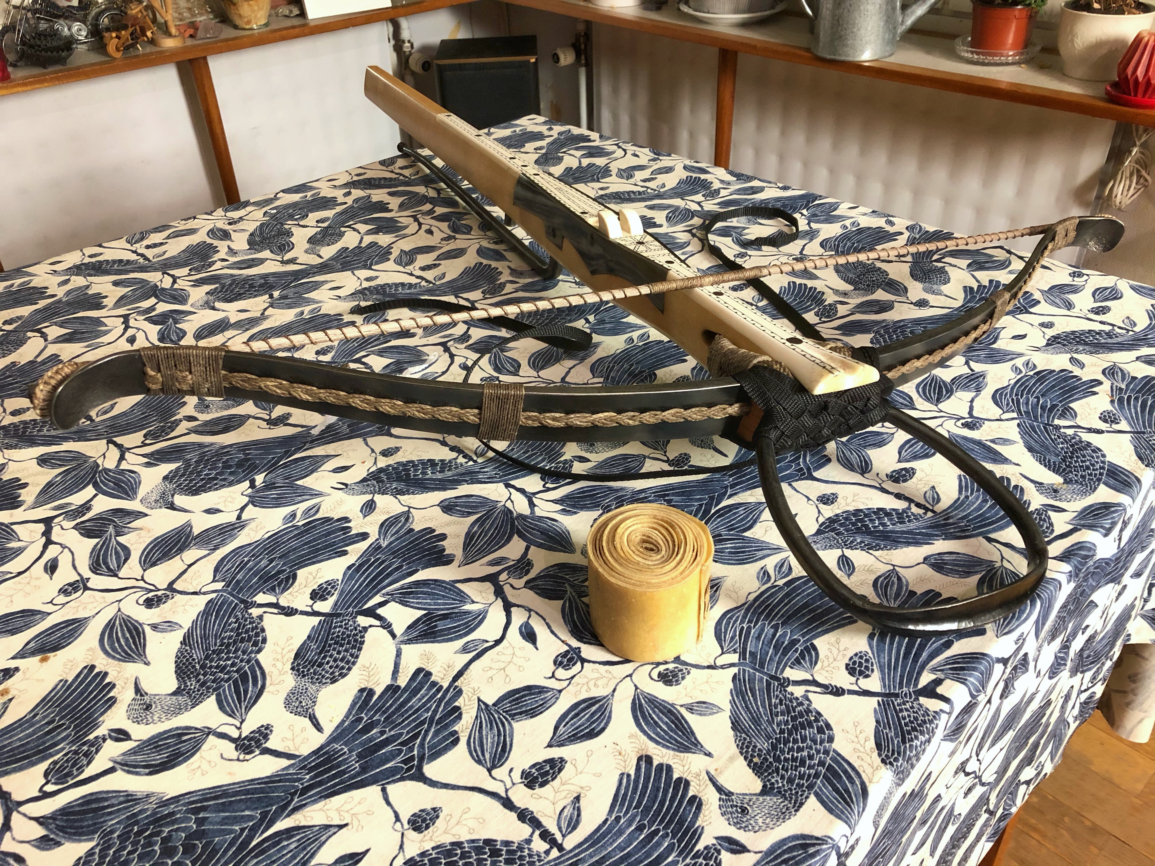

Jousessa on sen verran pellavaa, että en ainakaan itse lisäisi enää raakanahkaa kiinnityksiin, peittää vain hienot punokset.

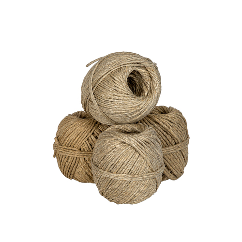

Materiaalista, jos aiotaan kaupallista lankaa käyttää, niin pellava lienee ainoa vaihtoehto. Läheskään nykyisten pellavalankojen tasoista - niin lujuuden kuin ulkonäön suhteen - hamppulankaa en ole vielä löytänyt enkä nähnyt.
Ei ole tarvetta puuttua keskusteluun, mielestäni. Sitten kun Juri esittelee ensimmäisten laukausten jälkeiset edustuskuvat, niin tästä ketjusta tehdään kopio, jossa on vain Jurin täsmälleen aiheeseen liittyvät viestit ja kuvat, eli pelkkä työselostus ilman mitään turhaa tauhkaa. Tällä hetkellä foorumin ainoa projekti, joka sen mielestäni ansaitsee.
Motonetistä saa tuota paksua hamppua, mutta eri asia on osaako kiristää punokset riittävän hyvin. Suosittelen mainitsemaani erillistä punontaan tarkoitettua puukalikkaa, tai sitten vaikka Taihkin mainitsemaa puukiilaa, tässä mielessä keskustelusta oli jopa hyötyä. Toisaalta kiiloja en ole pahemmin museoidenkaan (tai moderneiden tekijöiden) tuotoksissa nähnyt, joten oletan (omaankiin empiriaan pohjaten) oleellista olevan ensisijaisesti riittävän tiukasti tehdyt punokset.
Jep, tälläistä.
“Absence of evidence is not evidence of absence.” Noin yleisesti.
Joku aika takaperin kun etsin hamppukankaita (sileitä suht hienoja ei säkkikankaita) niin Romaniasta löytyi, tämä lähes pakosti tarkoittaa, että sieltä löytyisi myös lankaa. En muista osoitetta, mutta eiköhän tuolta löydy jos hakee. Eri asia on sitten vaikka löytyisi niin saisiko sitä tänne kuorma-autollista pienempää erää.
Pojaaat… tavallaan mukavaa seurata kinaamistanne, mutta lopettakaas tuo sanan säilällä sivaltelu ja tehkää ne jouset valmiiksi. Tehkää niistä mahdollisimman autenttisia tai niin modattuja kuin haluatte, mutta ei pelkästään vitriiniin, vaan ampukaa niillä oikeasti. Sitten kuvia tänne, myös siinä tapauksessa jos eivät tosi toimia kestä.
Kuvia tulee kunhan projektit joskus valmistuu

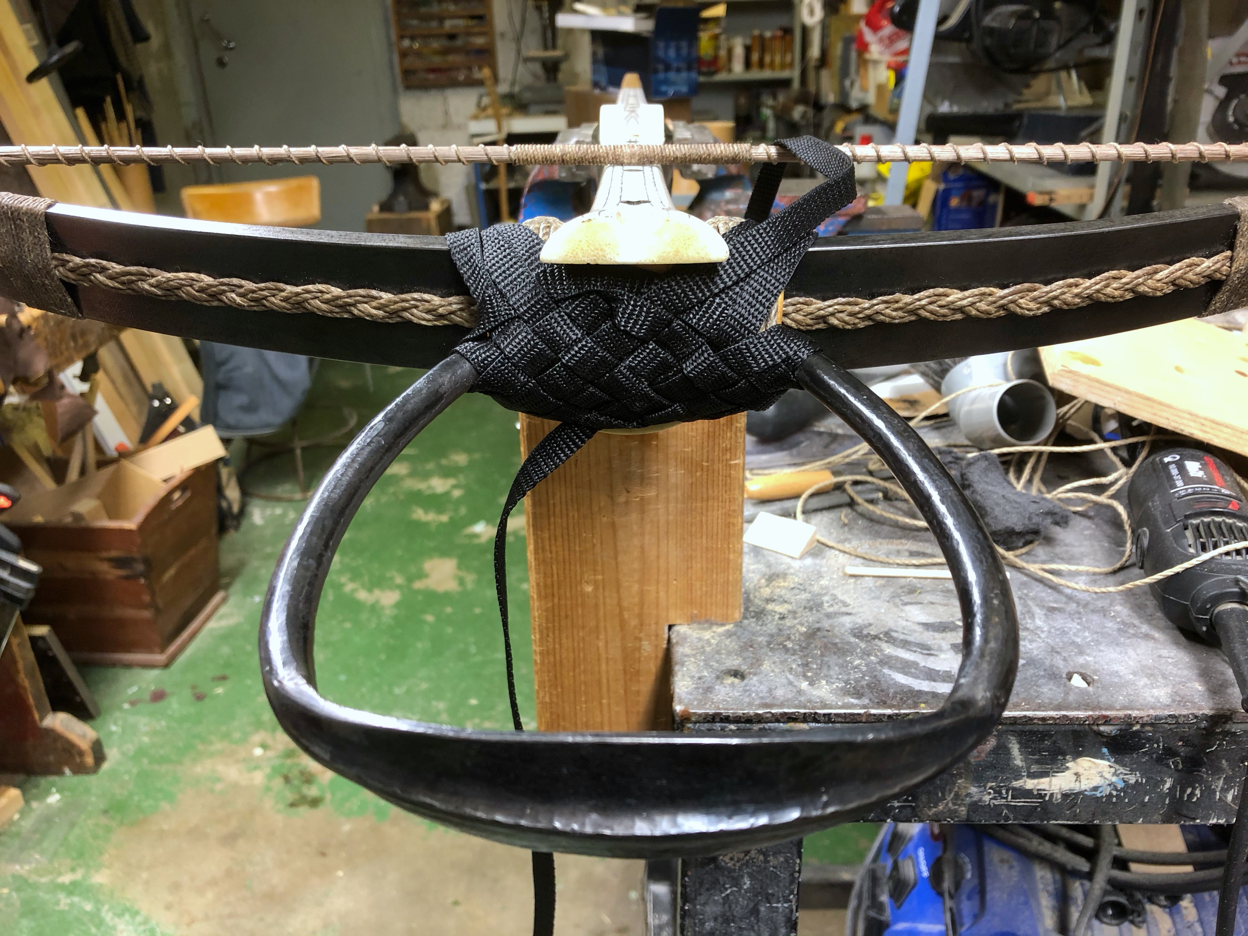

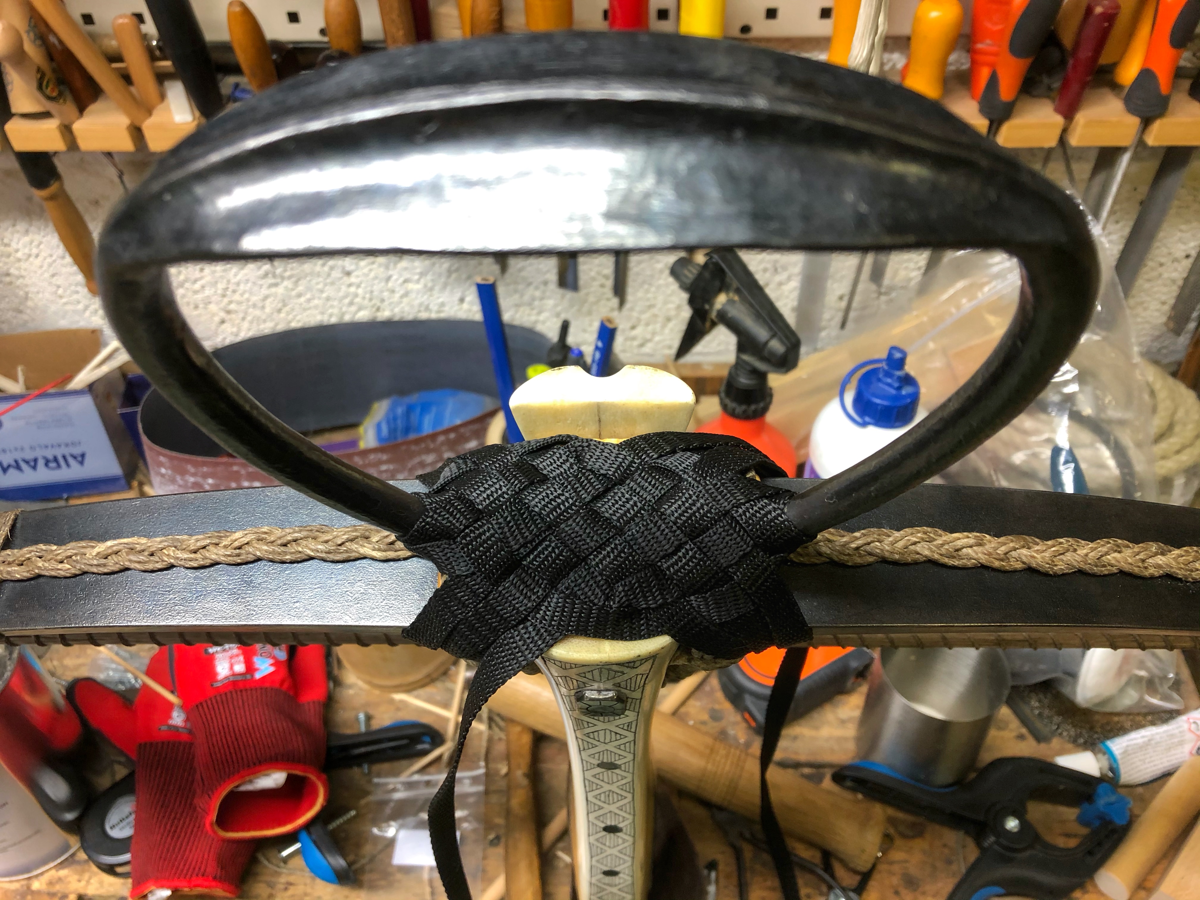

Testasin etupunosta nailonremmillä, olikin paljon helpompi tehdä kun luulin.
Hankalaa vain nähdä se vaaleana raakanahkana, mutta eipä ehkä pahemman näköinen.
Saatanpa kokeilla, saahan sen poiskin jos ei tykkääkään.
