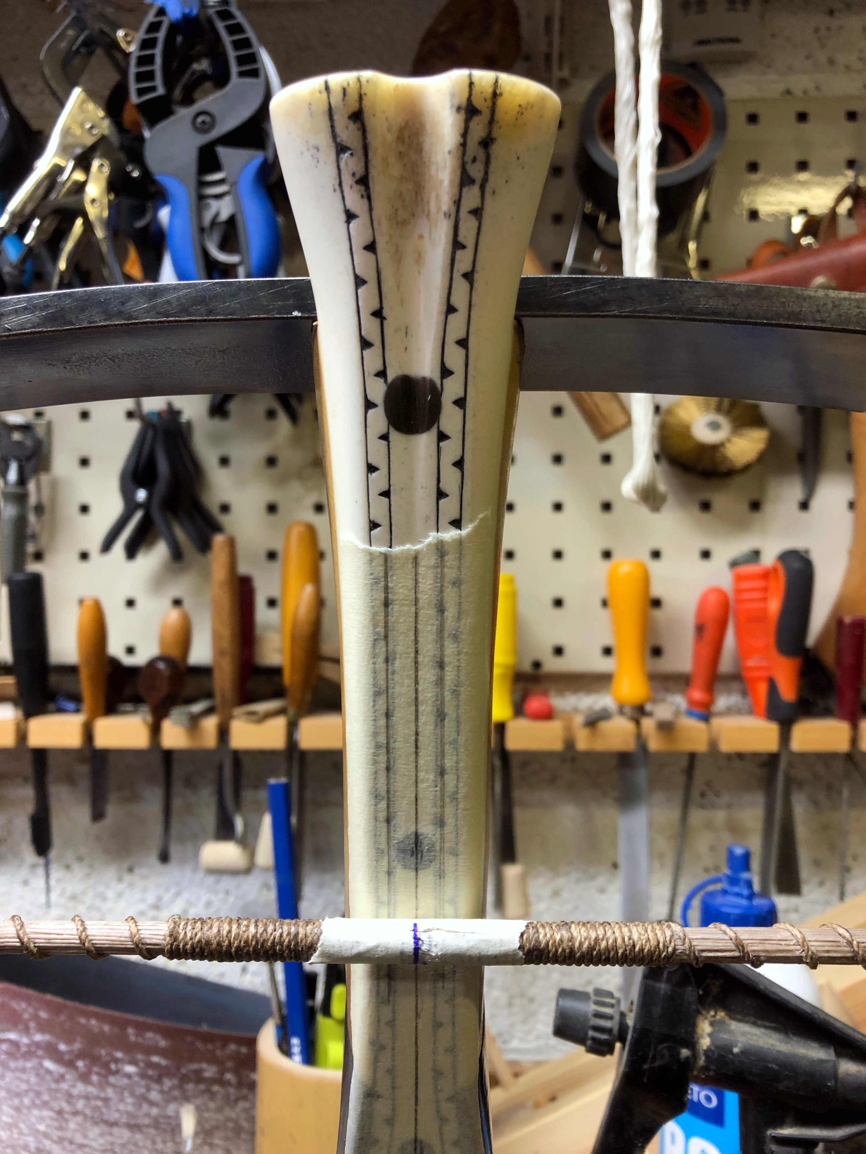

Eipä ole tuo ylimääräinen vaha ennenkään joitain haitannu.
Kyllä se mielestäni punomisvaiheessa haittaa, kun lanka on sieltä täältä puolta paksumpi ja jäykempi.
Luulen että tuohon on vielä pensselillä levitetty lisää vahaa päälle. Ei varmaan huono idea.
Vähän kaarelle taivutettu paksureikäinen punontaneula (mistä naru mahtuu läpi) ja pihdit auttaa hurjasti, tukkia voi vielä suojata vaikka nahanpalalla punotessa. Moni varsijousenrakentaja käyttää tällaista. edit. Ja kaaren saa keskelle kun mittaa jänteen pituuden mittanauhalla ja jakaa kahdella. Vahaa voi laittaa jälkikäteenkin joo, tällöin tukki voi vahautua toki myös eli jos ei halua vahattua tukkia niin ei sitten. Tässä tapauksessa hamput taitanevat tosin jäädä nahkaremmien alle ainakin osittain?

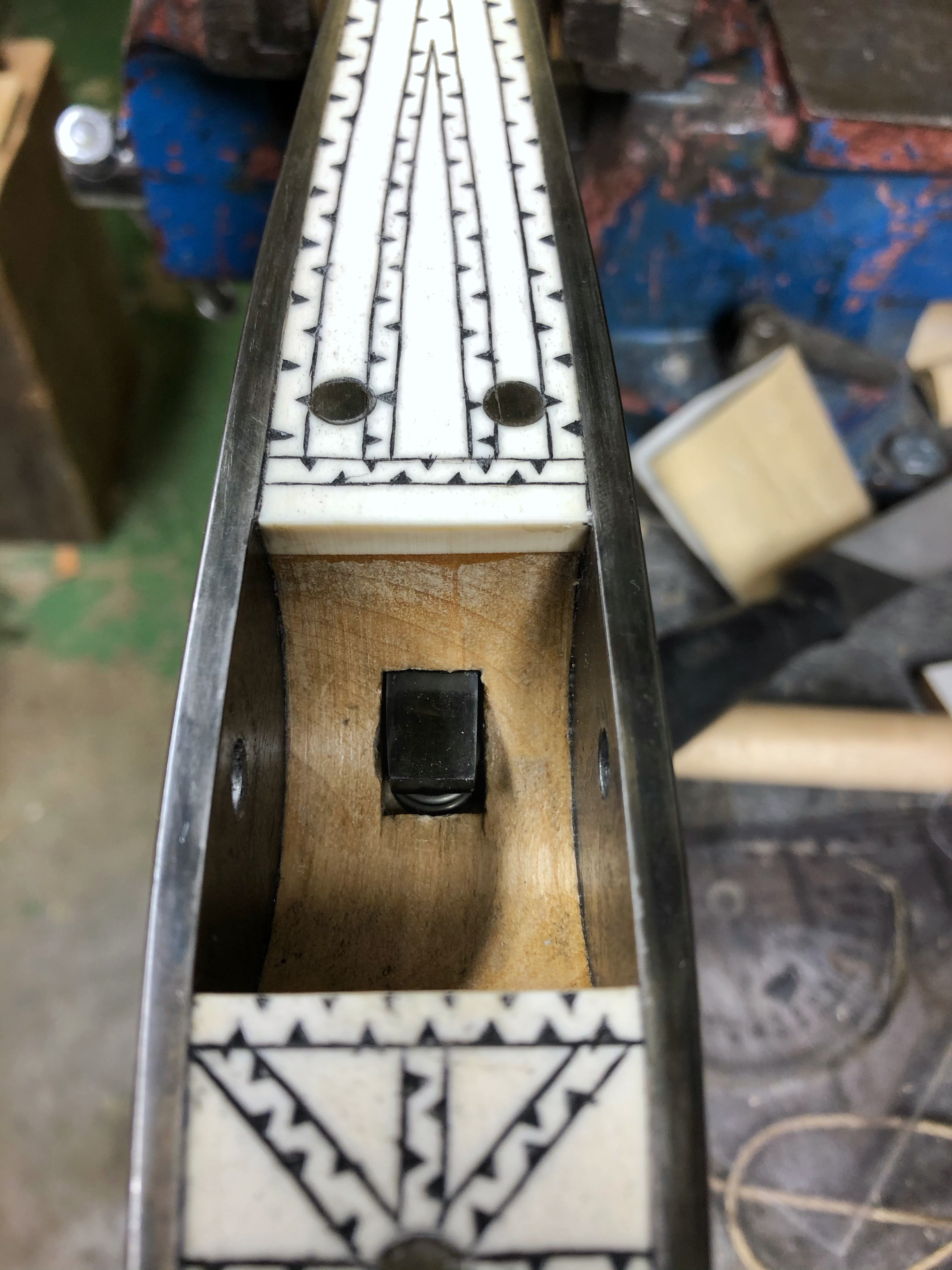

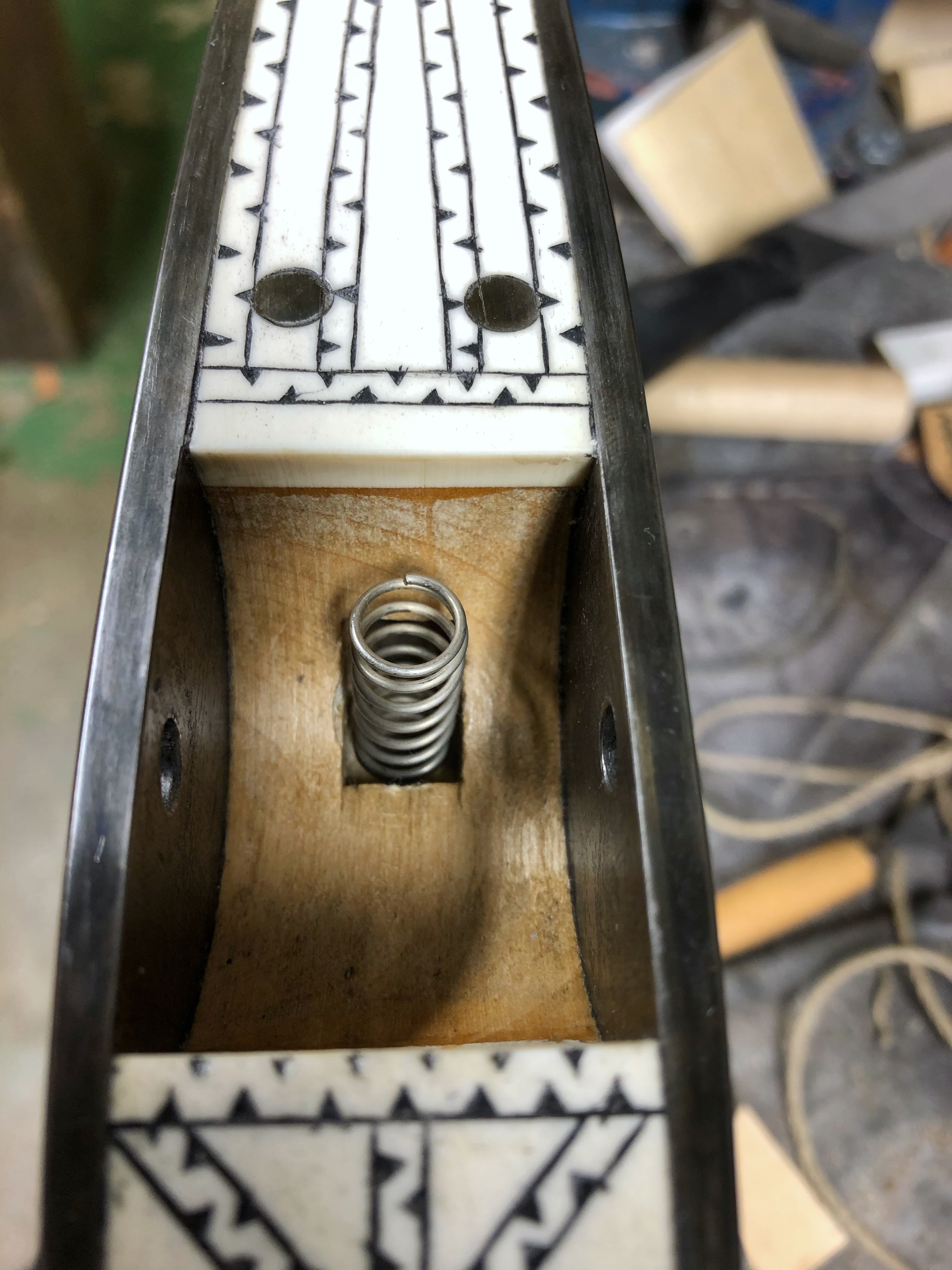

Vieteri liipaisimen alle ehkäisemään vahinkolaukauksia. Liipaisin ei pääse laukeamaan omalla painollaan vaikka kääntäisi kapineen ylösalaisin. Kierrejousia ei tosin alkuperäisissä ollut…

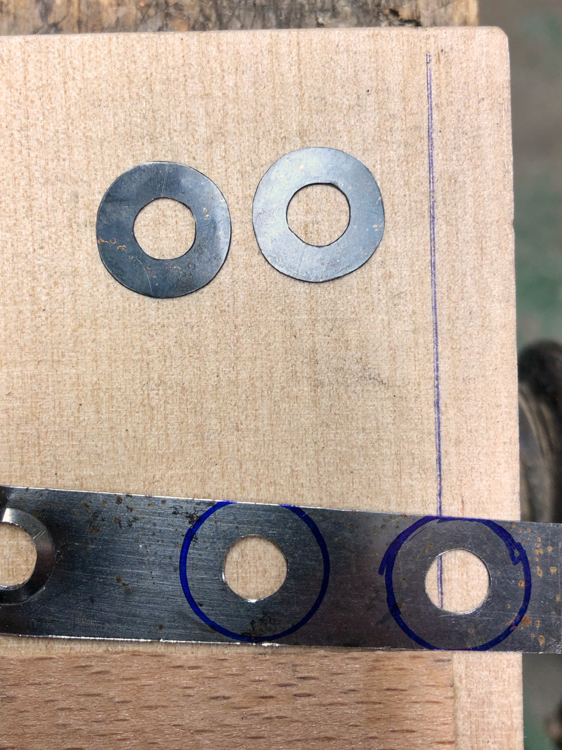

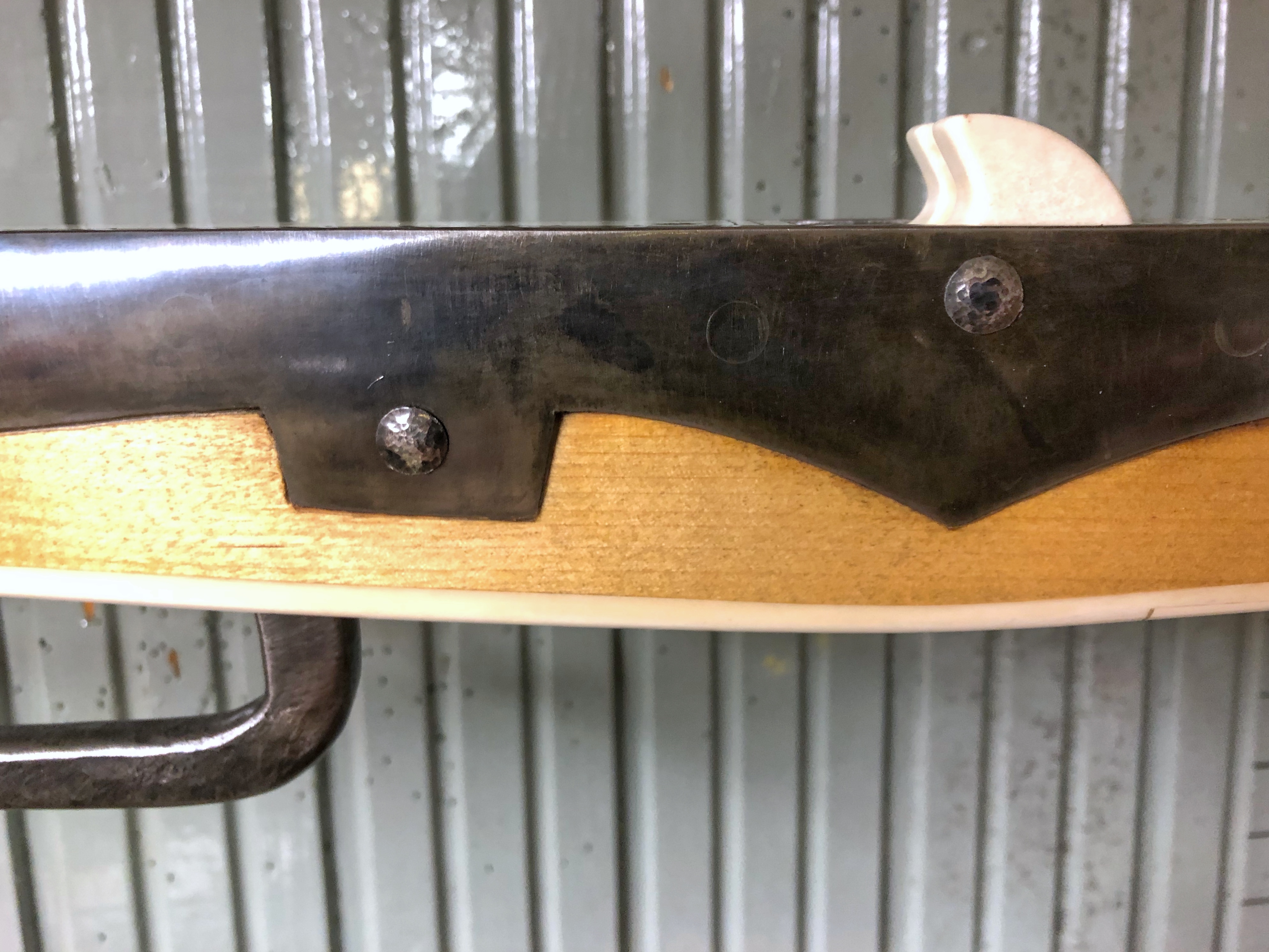

Sitten vielä pari 0,4 mm prikkaa kittilastan terästä, virepyörän Kummallekin puolelle. Pitävät pyörän keskemmällä ja estävät hankaamasta sivurautoihin.
Lopuksi osat kiinni kupukantaniiteillä.
Tukki on nyt täten valmis.
Noi prikat voisi olla hyvä idea. Täytyypä kokeilla.
Hyviä kuvia, jykevän näköset on sivupellit.

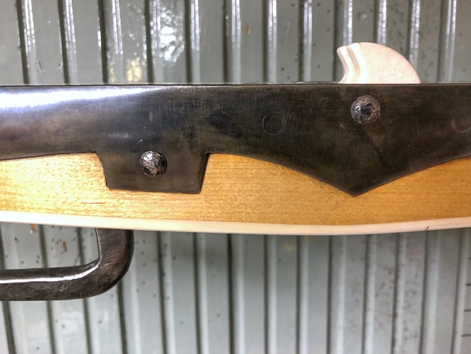

Rane, oli mielestäni liian väljä sovitus. Luulen että vaikuttaa myös tarkkuuteen.
Jere, siinä Kansallismuseon jousessakin oli 5 mm sivuraudat.

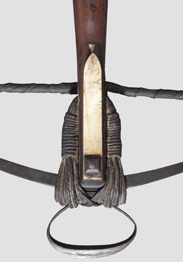

Joel, pitäisi autenttisuuden vuoksi joku levyjousi, sellainen sormen tapainen, painamassa toiselta puolen akselia. Kai sellaisenkin voisi väsätä vaikka siklin terästä. Paitsi ettei ennen ollut jousiterästä, eikä juuri näissä malleissa ehkä ollut edes sellaisia.

Sormet ja rystyset voidaan laittaa liipaisimen ja tukin väliin viritysvyötä käytettäessä. Mikäänhän ei ole ärsyttävämpää kuin että vyötä käytettäessä etureisillä vahingossa painaa liipaisinta jossain vaiheessa (tähän kun yhdistetään, että ollaan maastossa missä on kasvillisuutta ja oksaa yms). Samaa periaatetta käytetään useassa vyöllä vedettävässä komposiittikaaressa.
Jos jostain jousesta ei saada selvyyttä käytetään röntgenkuvausta läpivalaisuun. Tässä tulee huomioida, että ei voida aina tehdä yleistyksiä. Eli vaikka nykymuseoiden suomalaisissa varsijousissa ei olisi jousipalautuksia, emme voi tietää ilman suoraa todistusaineistoa ja mahdollista kytköstä muihin skandinaaviisin varsijousiin, onko esimerkiksi juuri Sireliuksen piirrustuksen kaltaisissa varsijousissa todella käytetty koskaan varsinaista jousipalautusta.
Jonkinlainen jousipalautus on kaikesta huolimatta hyödyllinen ominaisuus, koska jousi lataa suuremmalla todennäköisyydellä itsensä ja estää myös virhelaukauksia (jousipalautuksella liipaisimesta saadaan vaikka kuinka jäykkä tahansa). Ja ei tuosta kierrejousesta mitään varsinaista haittaakaan ole, piiloonhan se jää ja itse perustelen jousipalautuksen käyttöä turvallisuusasiana näytösammuntojen ja jousikilpailujen puolesta. Varsijousi on väärin käytettynä vaarallinen ase.
Kyllähän noissa historiallisissa lähteissä näkyy noita eri paikkoihin liipasinta painavia levyjousia. Niiden asentaminen ja tekeminen on aika haastavaa, minkä ei tietenkään pitäisi olla este sellaisen tekemiselle. Mutta päädyin itsekin tuohon kierrejouseen sen helppouden takia.

Liipaisimen oma paino voi myös laukaista jousen, esim. viritettäessä pystyasennossa tai tärähdyksestä.
