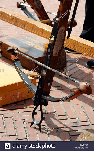

Italiassa, missä viiden kaupungin väliset keskiaikaistyyppiset varsijousikisat säilyivät nykyaikaan asti, teräskaarisissa jousissa oli (on?) enimmäkseen näitä nahan sisään ommeltuja, mutta myös turvakaapelisia.

Löytyy useita eri kisoja ja kuvia. Ampuvat tuelta 15cm tukin päähän, noin 36 metrin päästä. Jopa 100 äijää samaan tukkiin. Yleensä ihan eka ampuja voittaa koska tukin päässä ei ole muita nuolia tiellä.

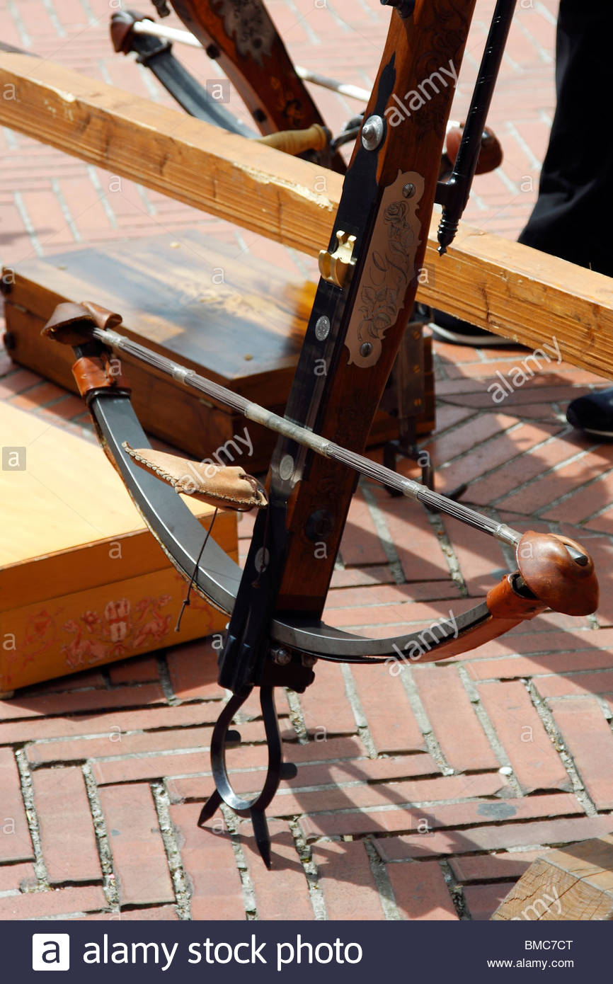

Löytyi muutama lähikuva nahkapäällysteisestä kaaresta tuen päällä.
No, jopa on nahkasukkaa ja pussukkaa! :open_mouth:

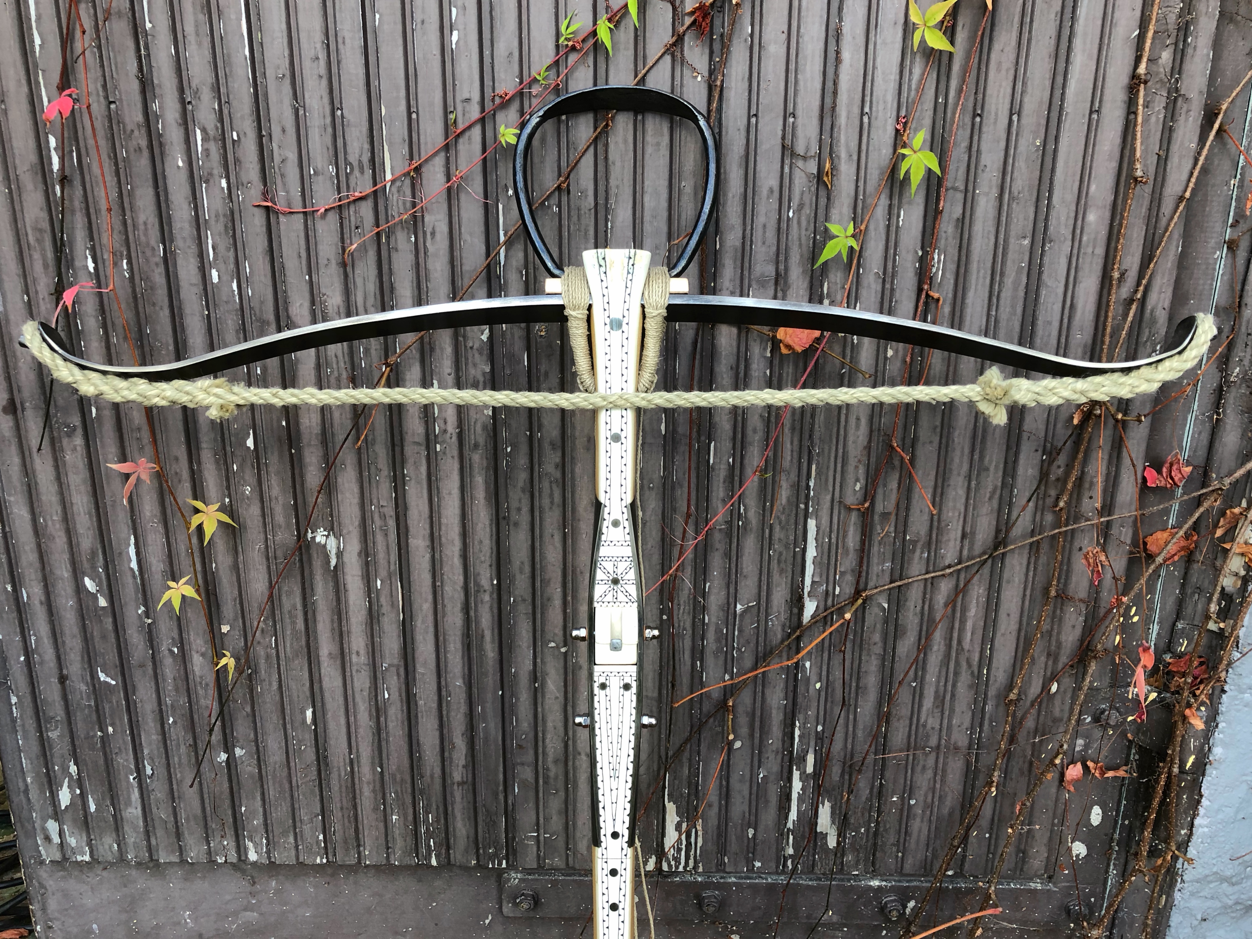

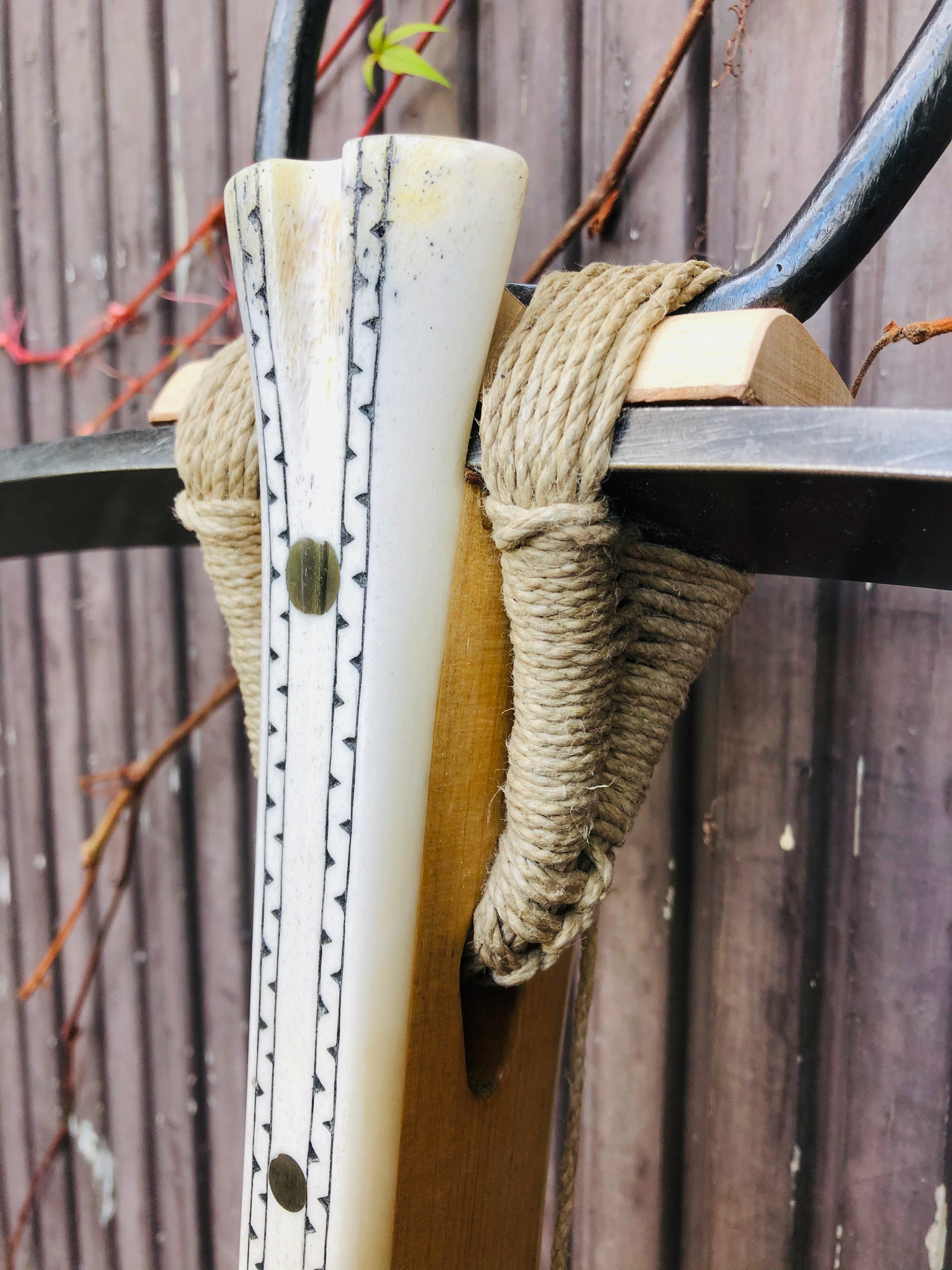

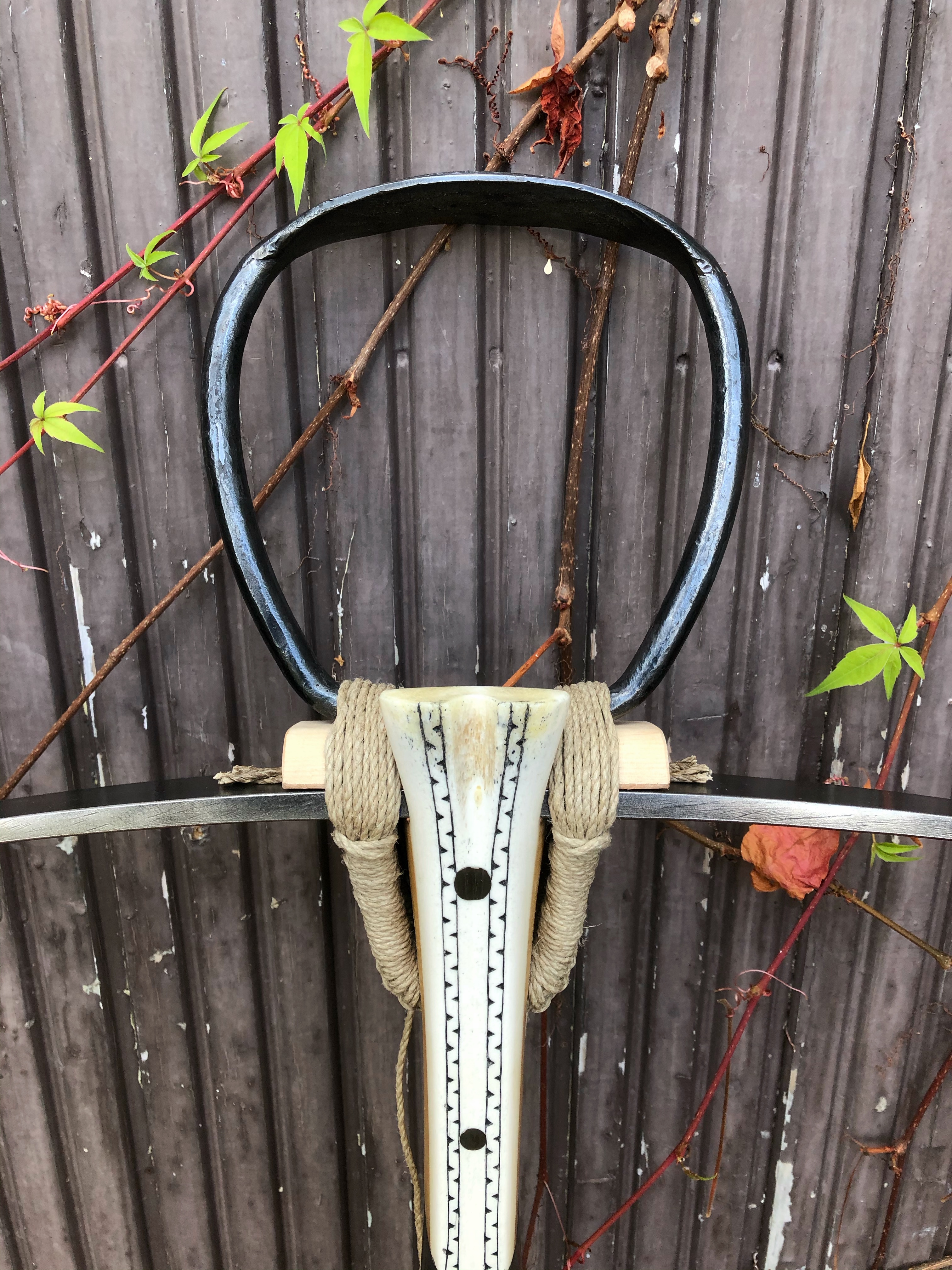

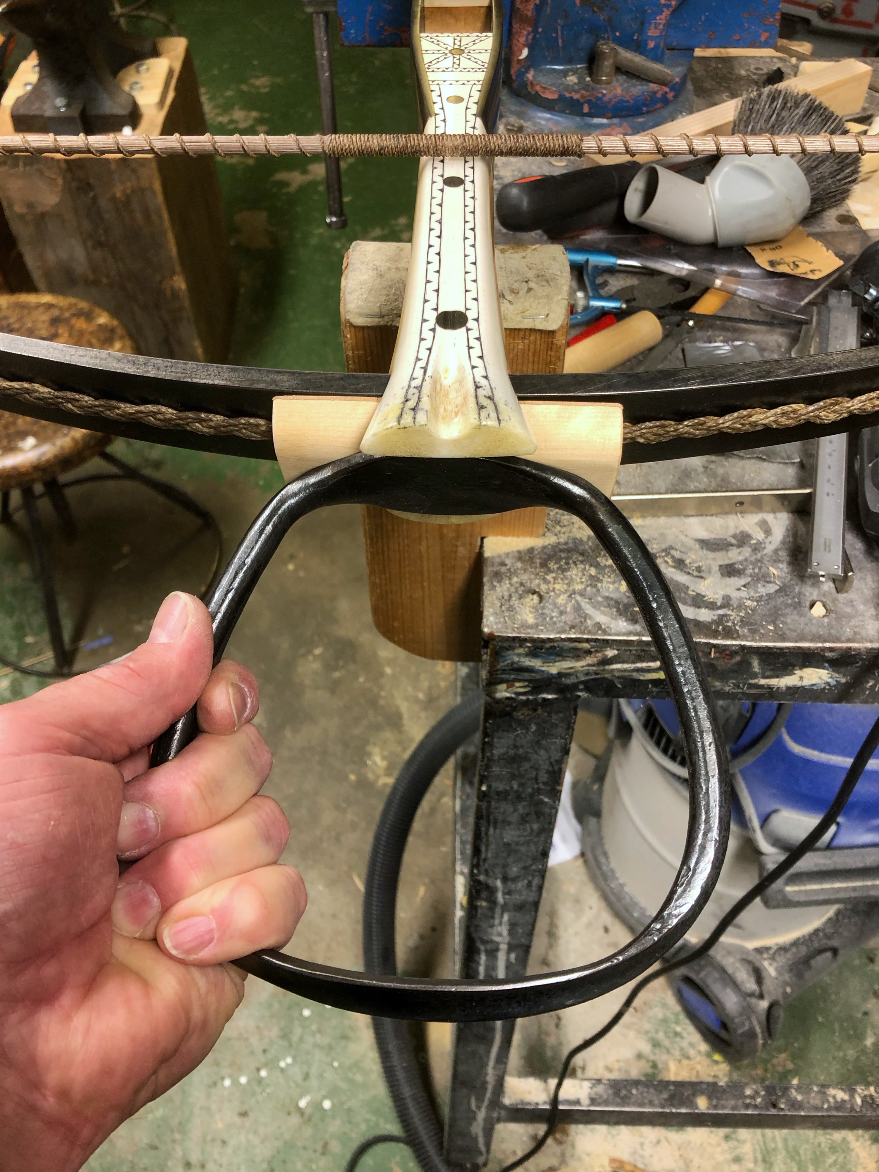

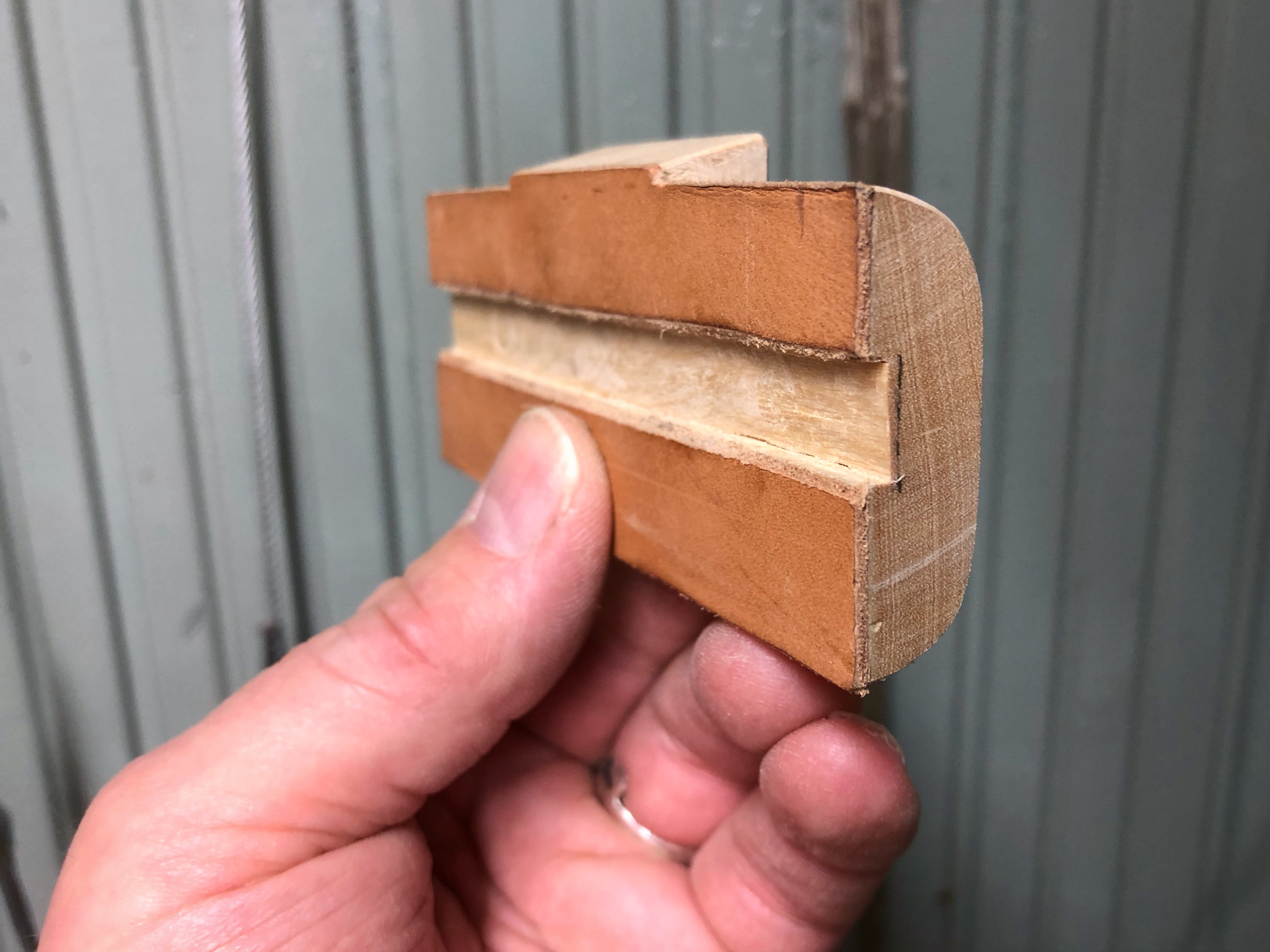

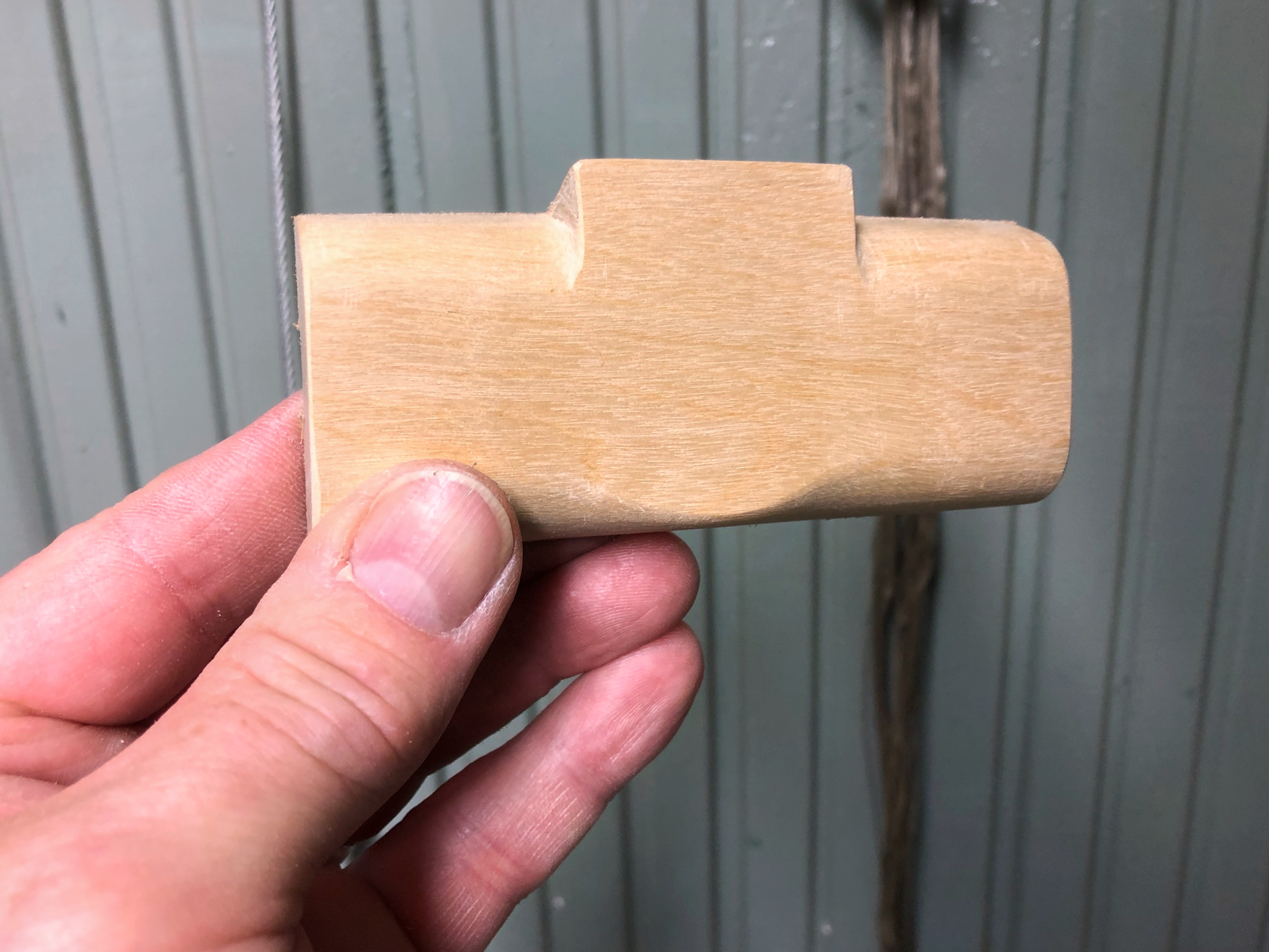

Puupalikka, kaaren ja jalkaraudan väliin.
Koe kiinnitys. Tässä on muun harjoittelun lisäksi tarkoituksena saada tietää vahattavan nyörin määrä, sekä myös mistä kohdista tuo puupalikka lyhennetään.
Vahaamattomalla narulla punominen on kyllä aika onnetonta puuhaa. Naru lipsuu ja löystyy heti jos vähänkin hellittää otettaan. Aiheuttaa vaihtelua punoksen kireyteen, ei hyvä. Toisaalta tämä on helpommin purettavissa.

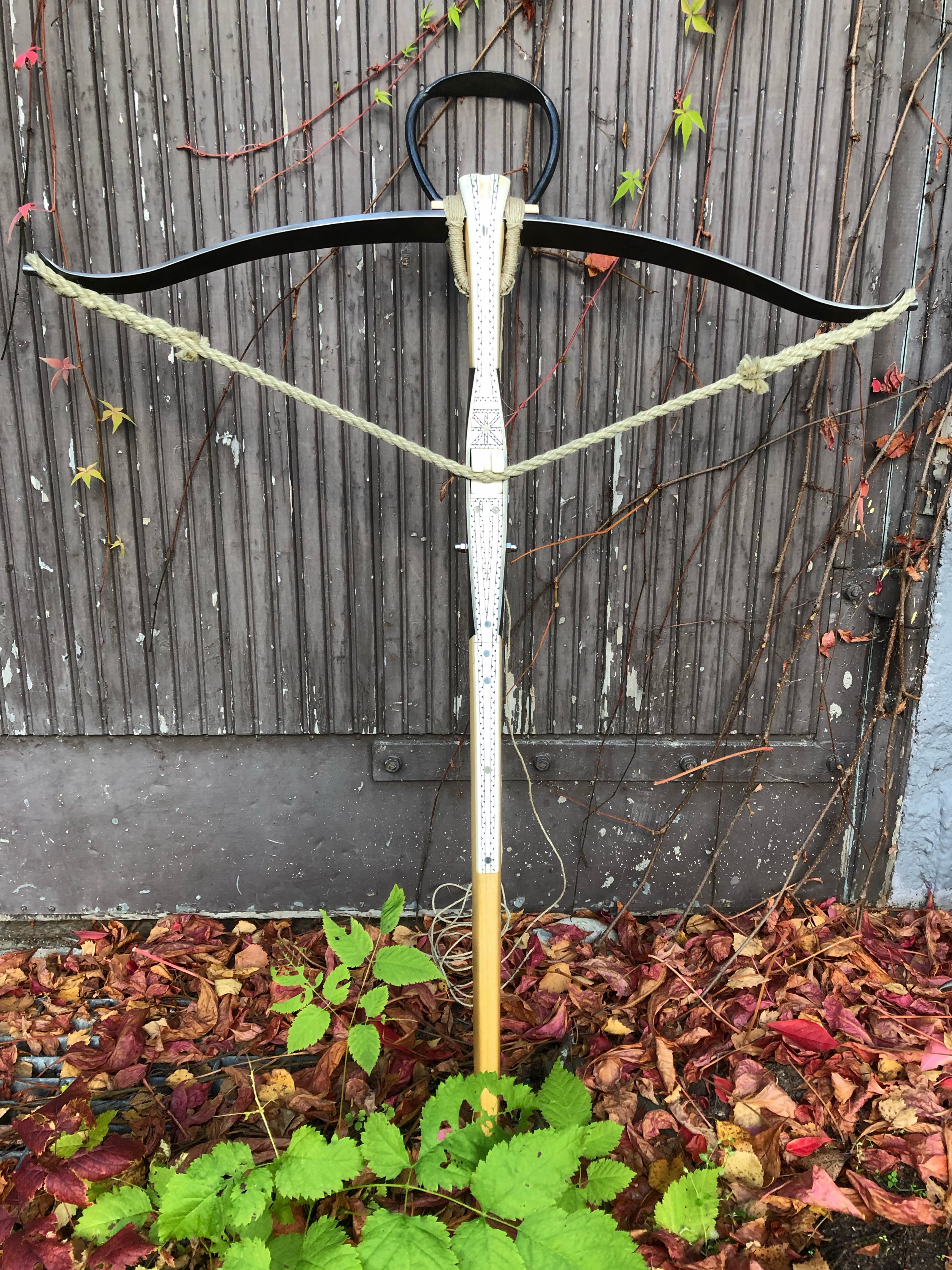

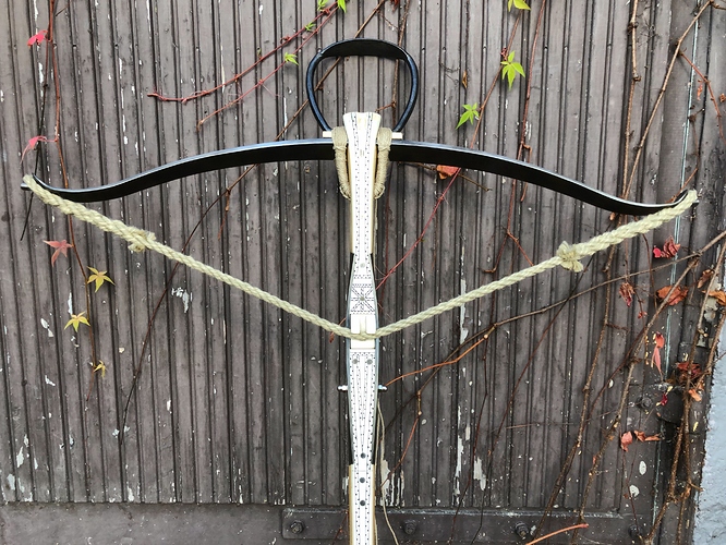

Ensimmäinen koelaukaus suoritettu löysällä jänteellä ja vajaalla vedolla. Tuon vielä jaksoin kiskoa käsin vireeseen. Käytin kokeeseen Jarin kaarta.
Ihan lupaavalta vaikuttaa, mitään ei edes hajonnut. Ei kai auta kun alkaa kokoamaan lopullista versiota.

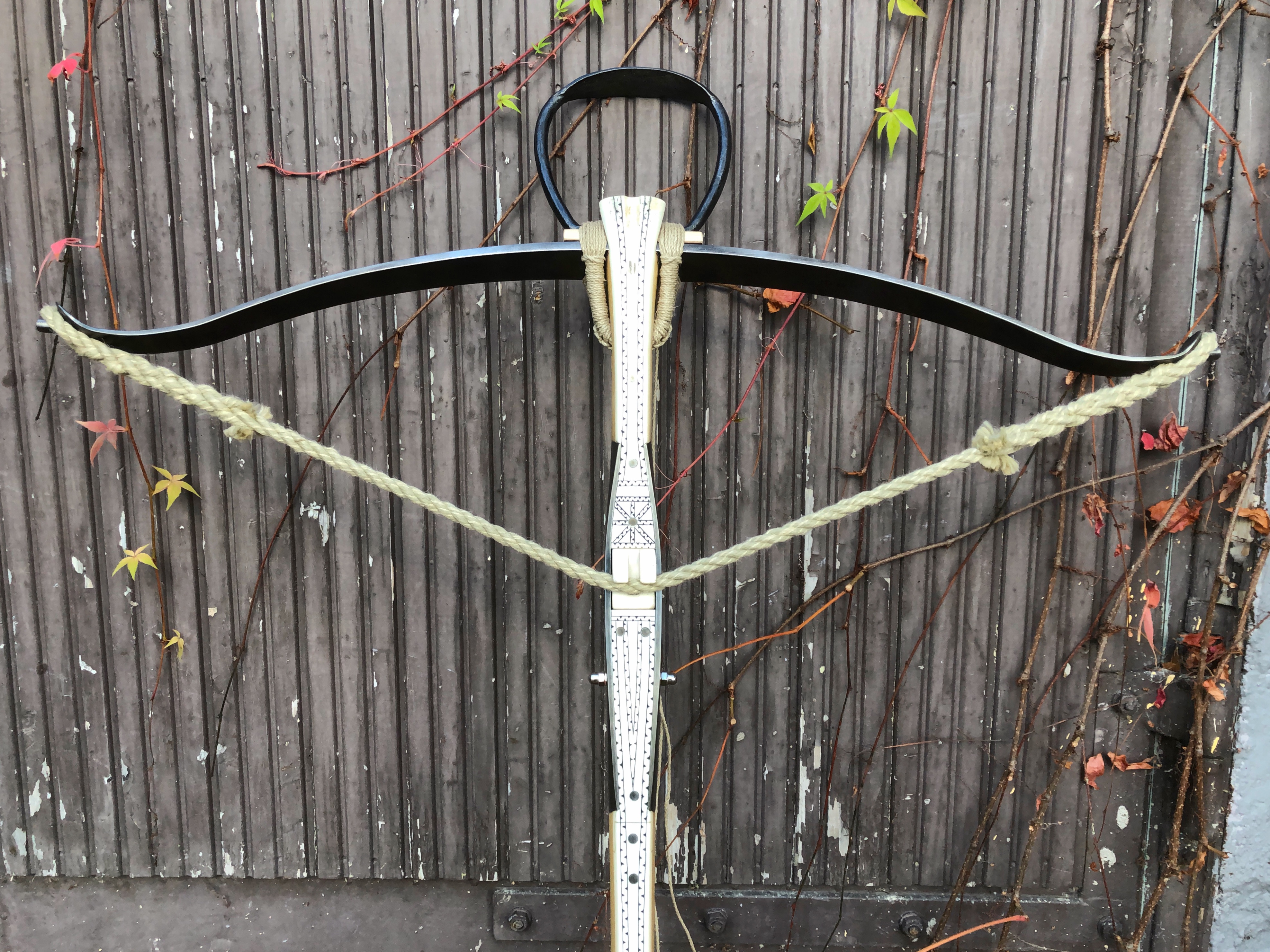

Valehteleeko silmä, vai onko jousi vireessä epätasapainossa, eli jänne vedettynä ei-keskipisteeseensä? Näyttää siltä, kuin jännettä pitäisi hilata rahkassa oikealle, jotta balanssi löytyisi. Tuo on varsijousiammunnan yleisin ongelma: jos jänne ei ole vedetty täsmälleen keskitetysti, vippaa jousi nuolen sivuun.
Tukki on mielestäni myös aavistuksen kallellaan oikealle tuossa alemmassa. Hämää kyllä omaakin silmää vähäsen.
Hmm, vaikea sanoa, tuossa on vielä toinen kuva.
Voi olla että sitten täydessä tällingissä ei paljoa pysty asiaan vaikuttamaan. Keskittää ehkä itse itsensä, en tosin ole aivan varma.
Äkkiikös tuon keskikohdan merkkaa.

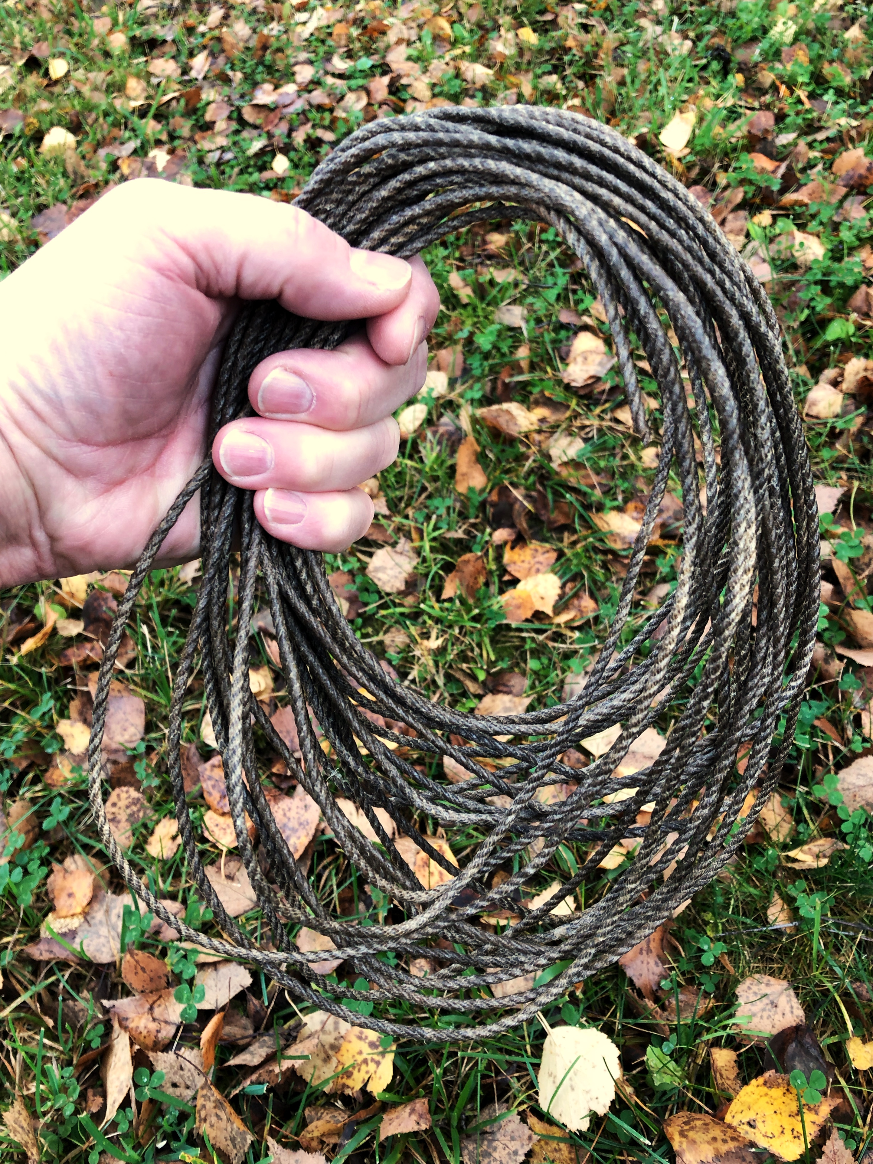

En tiedä miten tämä lankojen vahaus pitäisi tehdä oikein, mutta tässä oma menetelmäni.
  1. Vahan sulatus kaksoiskeittimellä.
  2. Langan kuljetus miten kuten sulan vahan läpi. Samalla pyyhitään rättiin osa ylimääräisestä vahasta. Suosittelen lämpimästi paksuja nahkahanskoja.
  3. Uudelleen lämmitys. Lanka kuljetetaan pätkä kerrallaan kuuman lämmönlähteen yli (itse käytin kuumailmapistoolia) niin että vaha sulaa taas juoksevaksi.
  4. Ravistus. Nykäistään lanka suoraksi, niin että ylimääräinen vaha roiskuu pisaroina pois. Suosittelen muuten suojaamaan ympäristön sekä käyttämään esiliinaa tms. eli ei niin kuin minä tein.
P.s. T-paitani on varmasti tuhoon tuomittu, mutta hyvät housuni sekä lähistöllä lojuneet työkalut pitää vielä yrittää jotenkin puhdistaa jähmettyneistä vahapisaroista.
Jos vahaisin suuren määrän jännelankaa niin yrittäisin rakentaa hommaan jonkun koneen.
Esim. puinen laatikko johon mahtuu keittolevy ja kattila sisään. Sitten ohjaimia rautalangasta. Toiselle puolelle teline lankarullaa varten, toiselle kammella varustettu iso kela. Ennen kelaa langan voisi vetää nahkaneulalla tiukasta reiästä jämäkän nahan tai silikonipalan läpi, joka niistäisi pois ylimääräisen vahan.
