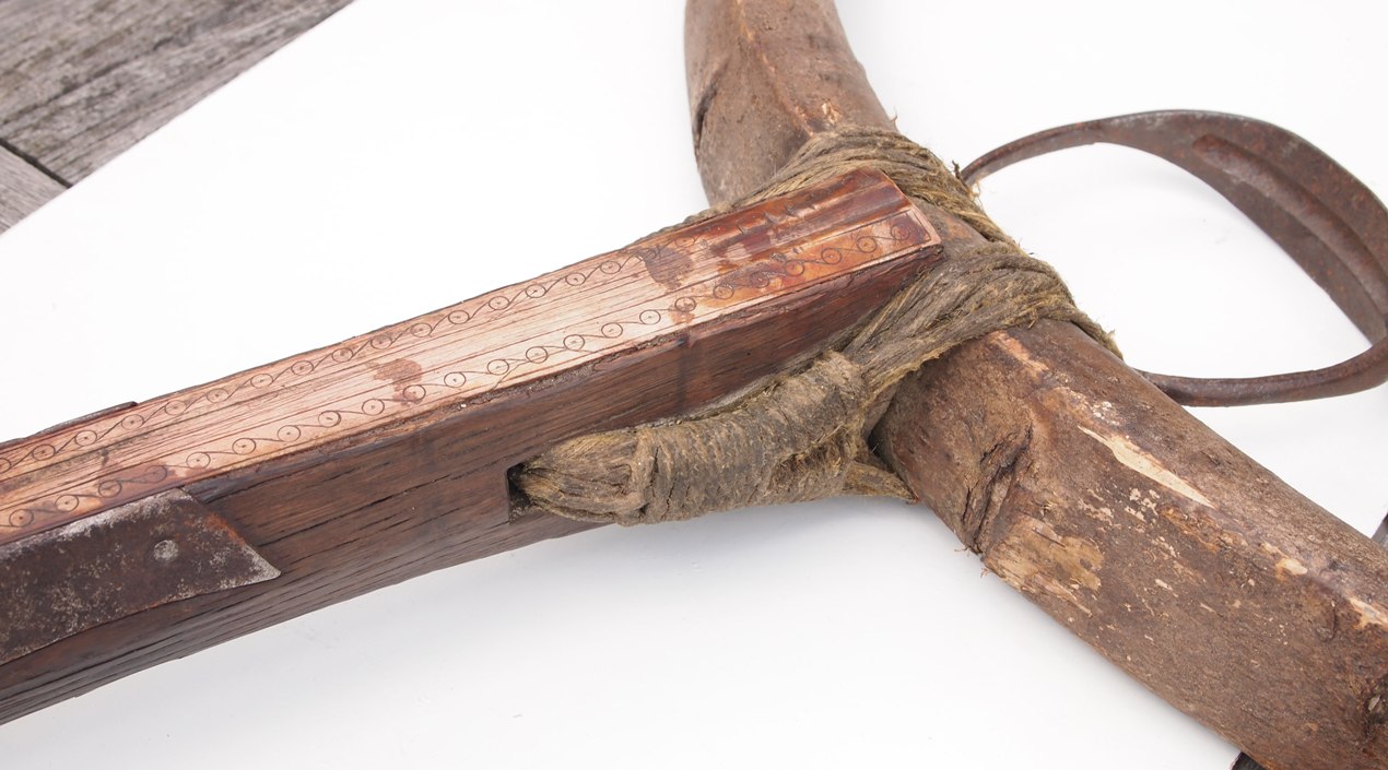

Kylmää vähän epäilen että kaikki kaiverruksen on tehty hyvissä ajoin ennen yhteen niittausta.
Siis jo ennen kiinnitystä tukkiin, enpä usko. Kuviot jatkuvat saumattomasti luusta toiseen useimmissa mitä olen nähnyt. Niittien viilauksessa tulee myös pakostakin hieman nirhaistua myös ympäröivää luuta, mutta kuviot eivät näytä yhtään haaleammilta niistä kohdista. Sen sijaan jänteen piiskaamisen aiheuttama kuluminen on selvästi havaittavissa.
Tuossahan tuota kuviointia ja niittauksia näkyy:
Homma tehdään niin että ensin luut hiotaan ja kiillotetaan ihan vimpan päälle. Sitten kaiverretaan terällä uria. Lopuksi uriin hierotaan murskattua lehtipuuhiiltä esim. syljen avulla ja pyyhitään ylimääräiset pois. Hiili ei tartu sileään pintaan, mutta urista ja naarmuista sitä ei enää saa irti.
Minusta muuten näyttää että kuvan niitit olisivat vähän kohollaan.
