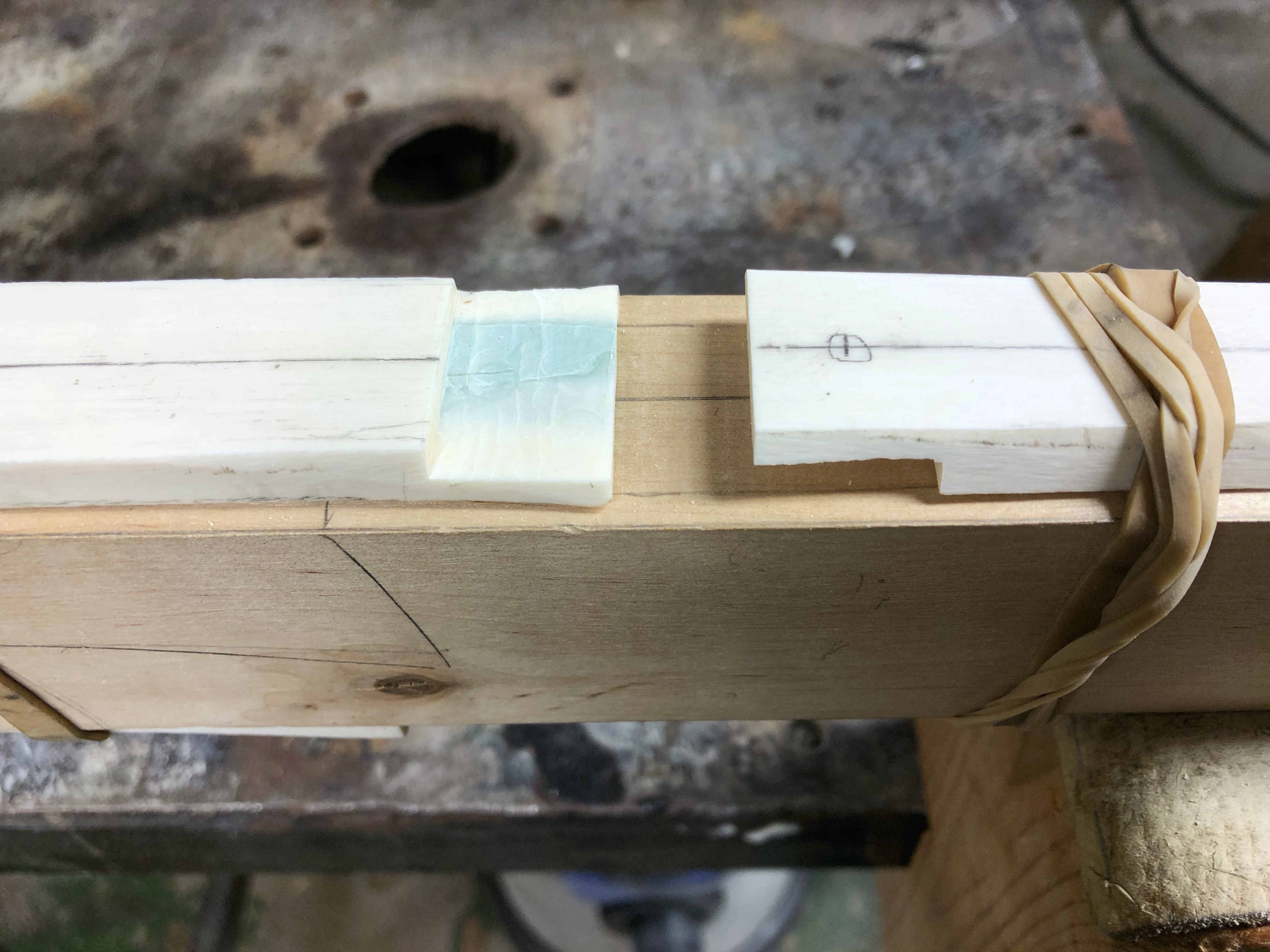

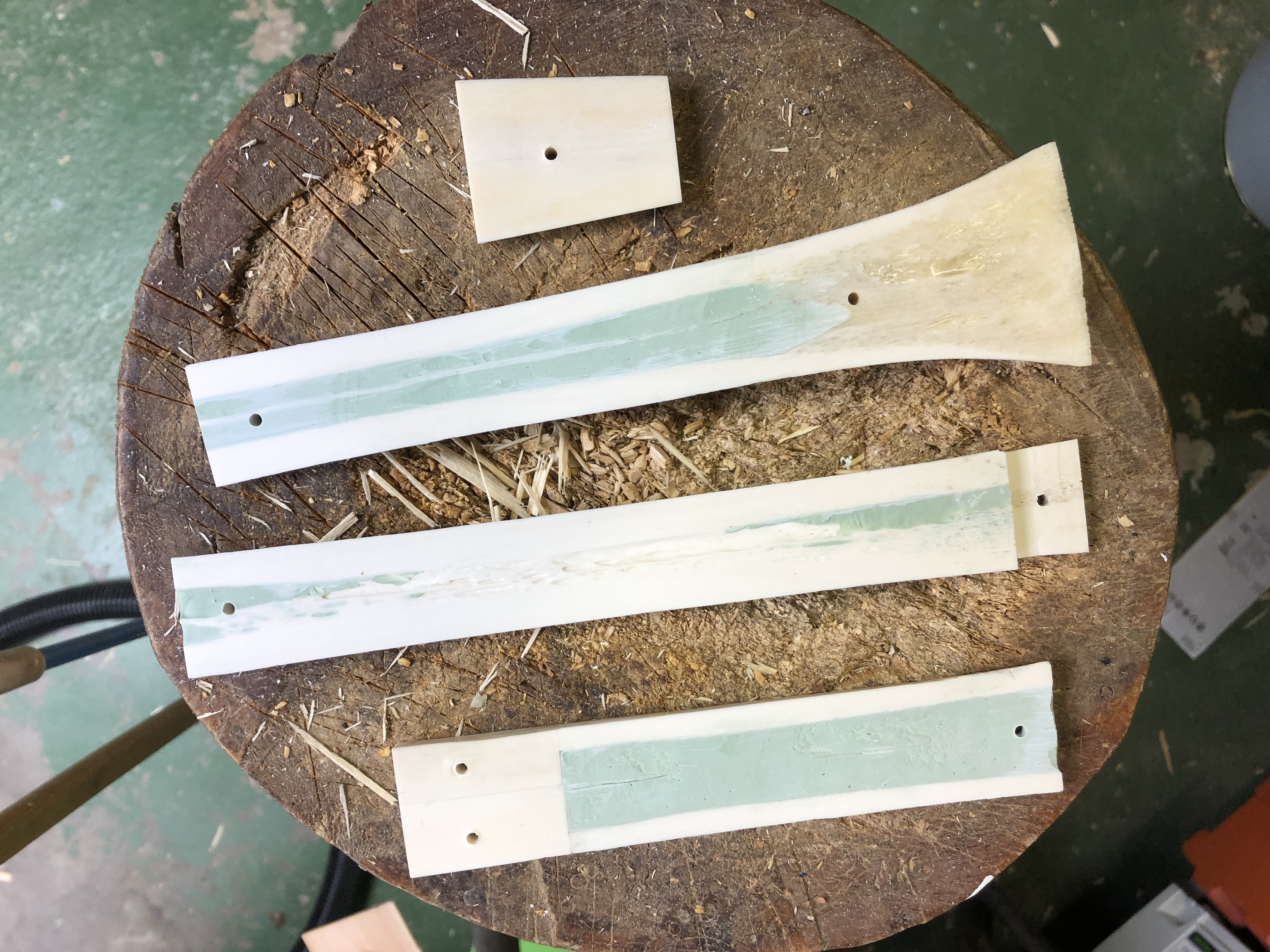

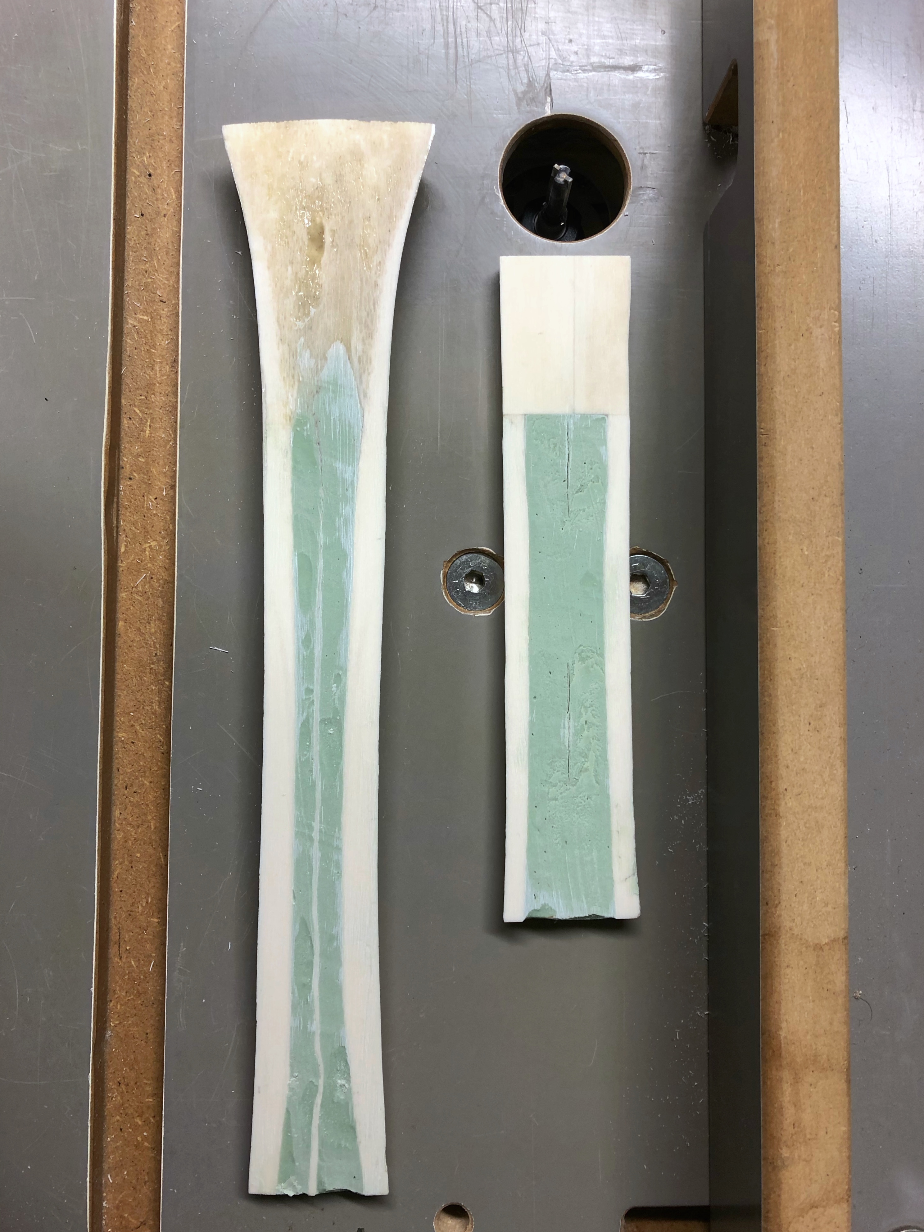

No niin, askartelupaskartelua. Luuta paksummaksi strategisiin paikkoihin pikkupaloja liimaamalla sekä tyhjien kohtien täyttöä superspakkelilla. Tälläiseen ratkaisuun päädyin, fuskua ja petkutusta.
Liitos.

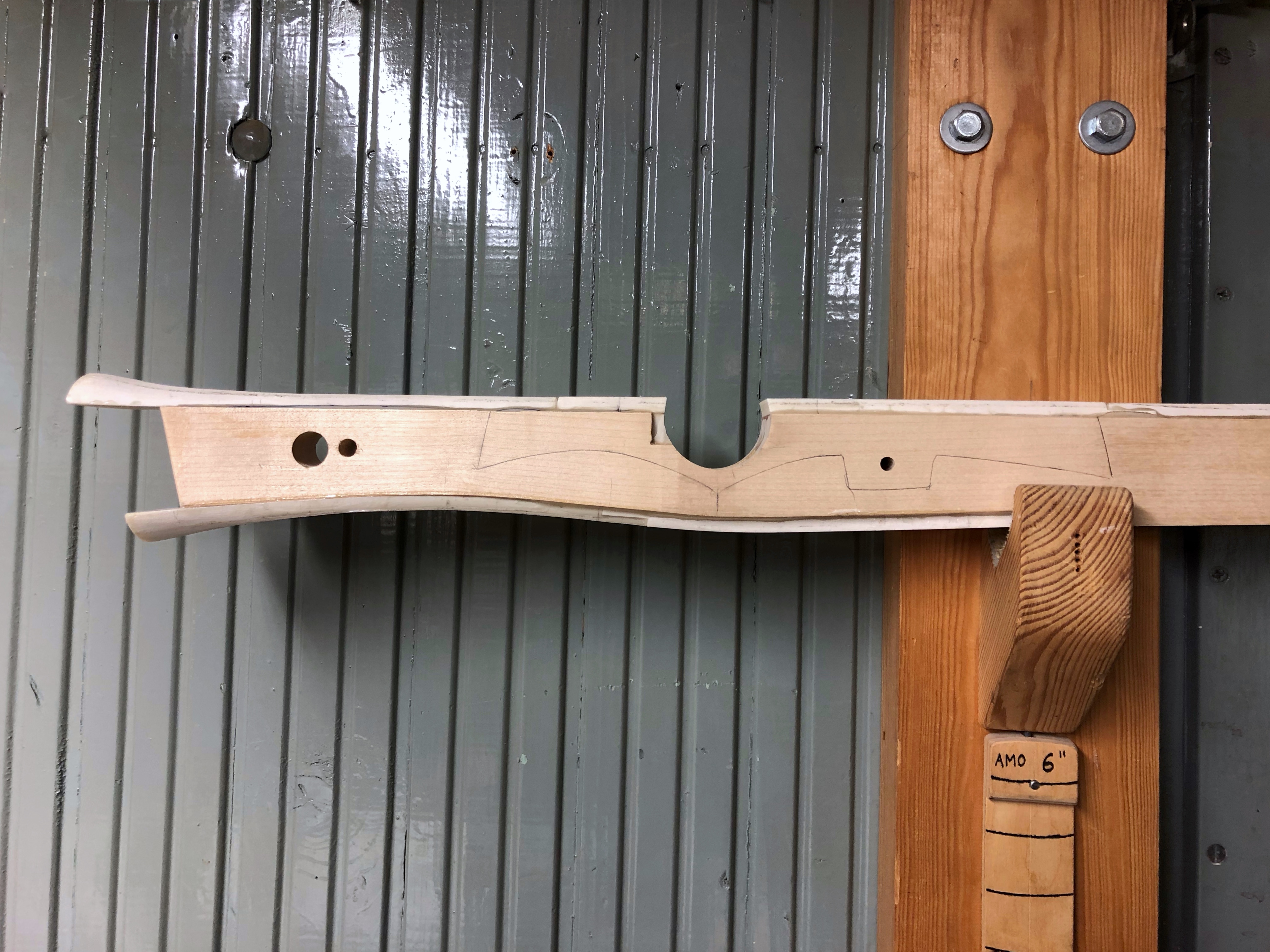

Sitten mallailua kohdilleen pienien puutappien avulla. Tappien tilalle tulee myöhemmin tukin läpi luusta luuhun kulkevat niitit.
Yläpinnan luut epoksilla liimattuna.
Seuraavaksi samankaltainen proseduuri alapuolelle.

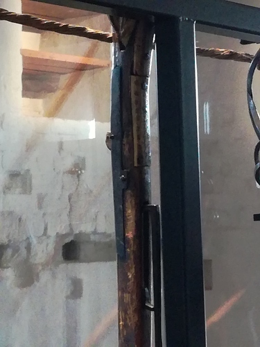

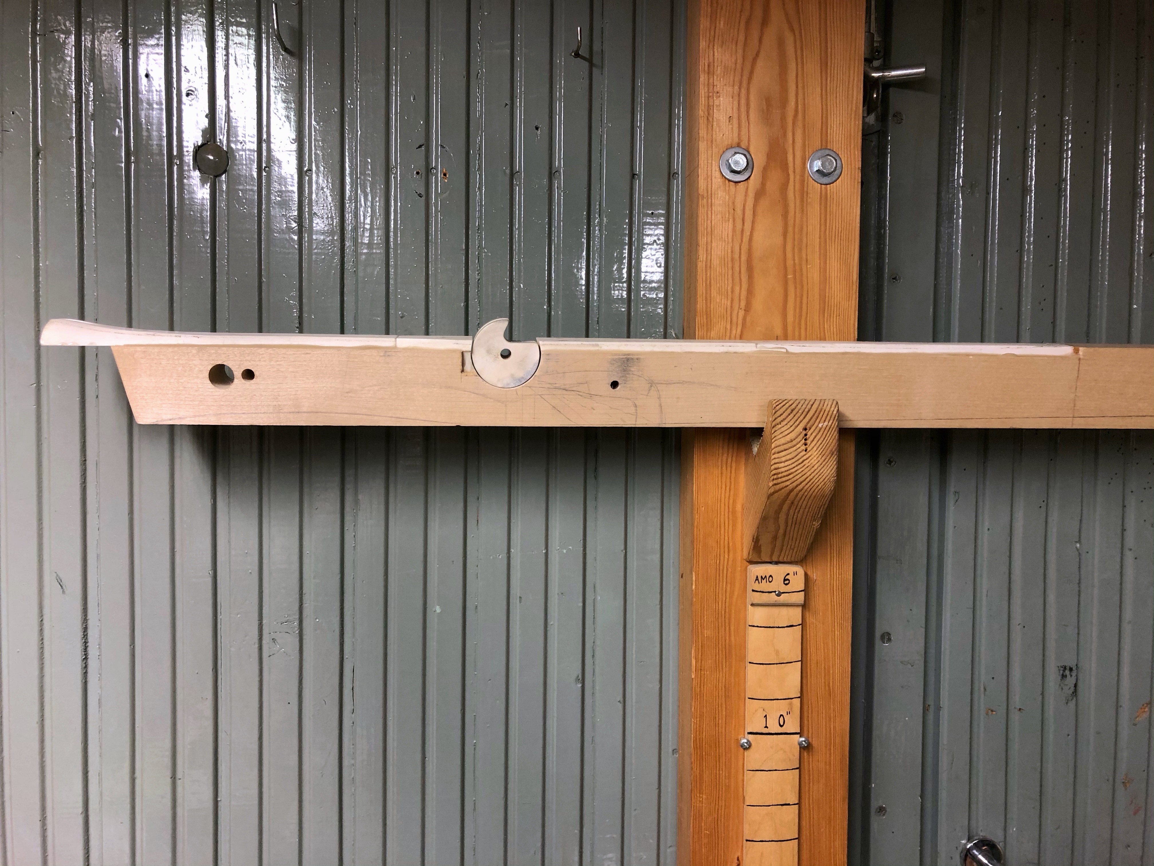

Tuossa muuten tuo edellä esitetty liitoskohta Kansallismuseon jousesta kuvattuna.
Ja tuossa juuri nyt Hämeenlinnan näyttelyssä olevan luoden liitos (vähän suttusena kuvana…) vatsapuolella. Se on suora.
Yksilöitähän nämä ovat, tekijänsä näköisiä. Aikalailla joutuu kikkailemaan ja sommittelemaan mistä kohdasta niitti lävistää ylemmän sekä alemman luun. Järeän näköistä luuta tässäkin!
Niin on. Mää epäilen myös, että sisäosa olisi kaivettu ontoksi ja puussa olisi harjanne tuon luun sisusta varten. Ei siis tuollatavalla paikattu massalla.
Sääriluun pyöreämpi puoli on myös paksumpi, voi olla ettei ole ollut tarvetta. Tai mitä väliä jos sinne jää puolen millin ohut soiro tyhjää keskelle. Luu on kuitenkin tanakkaa tavaraa ja niitit pitää paketin kasassa. Ehkä ovat kuitenkin jotain liimaa käyttäneet.
Tuossa tuo keskimmäinen pitkä viipale ei oikeastaan olisi mitään massaa tarvinnut. Laitoin kuitenkin vähän päihin kun muuten olisi mennyt haaskuuseen.

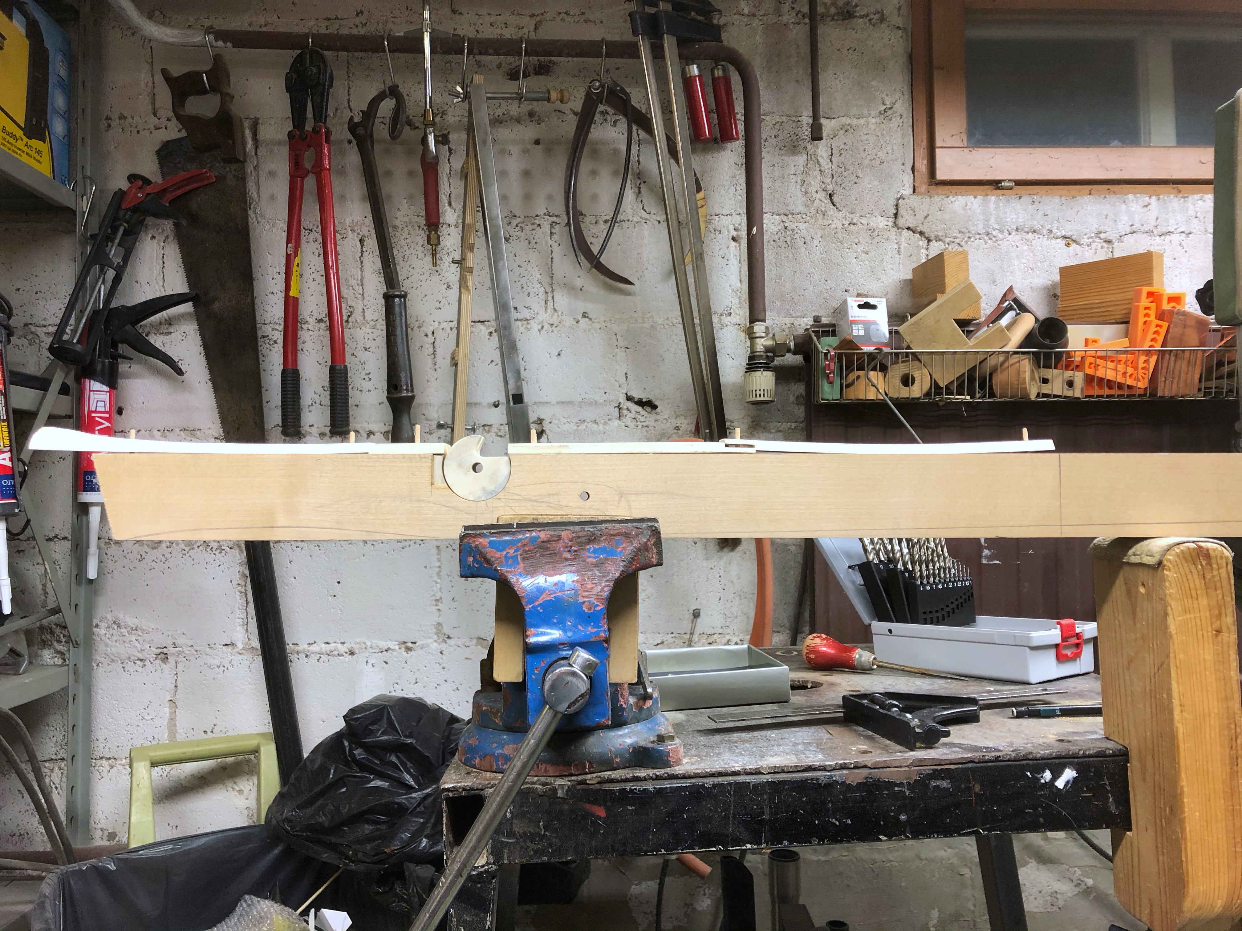

Tahti kiristyy, nyt on alapuolen luut paikoillaan!

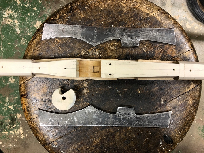

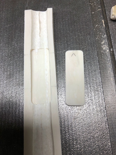

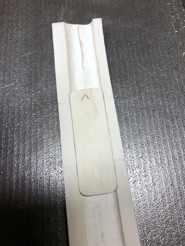

Tässä tähän mennessä pervoin nysväelmä. Vahvike/paksunnospala liipaisimen reiän kohdalle. Luuaines olisi muuten jäänyt aivan liian ohkaiseksi.

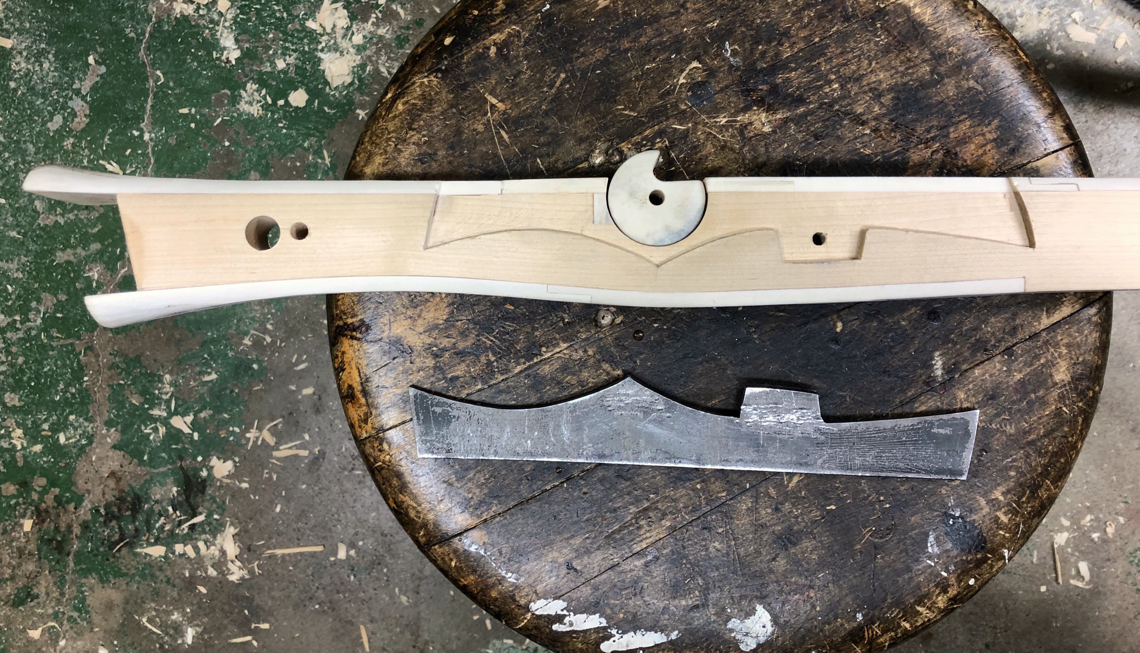

Seuraavaksi sivulevyjen kimppuun, muotoilua ja upottamista. Voimakkaasti kapenevien yläluiden johdosta ei tule tämäkään olemaan aivan simppeliä.

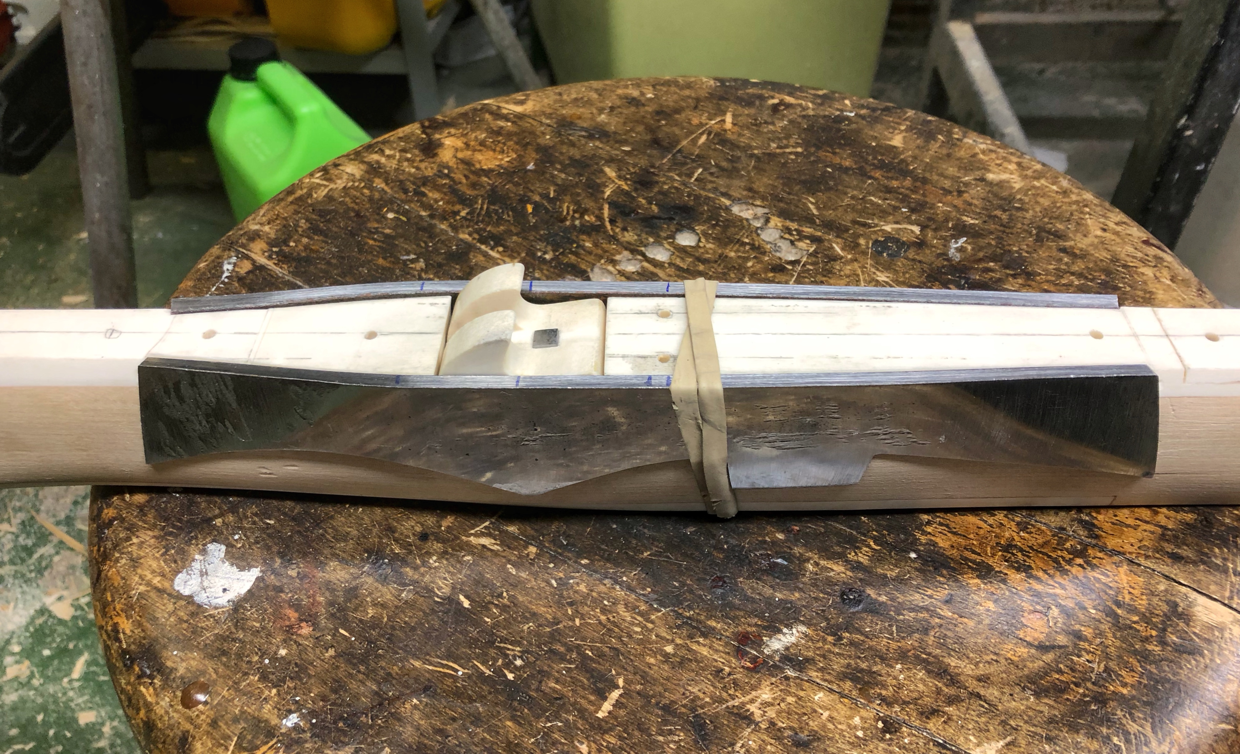

Sivulevyjä.
Levyt ovat 5mm paksuista lattaa. Joutui vääntelemään ja hakkaamaan käyrää ja propellia että istuisi kapeisiin luihin mutta myös antaisi tilaa virepyörälle. Olivat muuten aika haasteellisia upottaa. Ensimmäiseen meni kaksi päivää, toiseen yksi. Onneksi on sentään loma!
Muotoilen levyt vielä ulkopinnoiltaan tukin muotoja vastaaviksi.

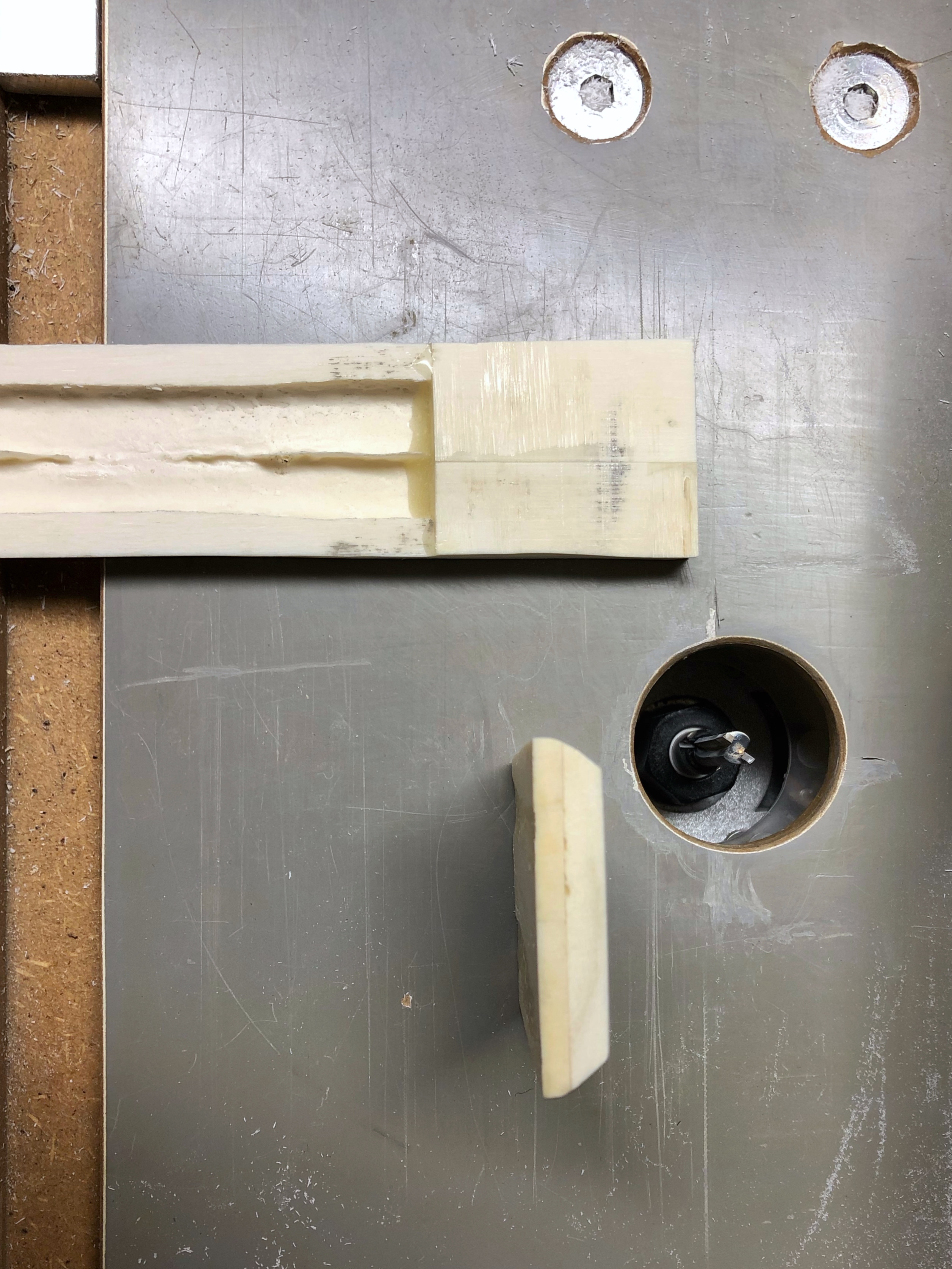

Loppusilausten kohdilla yläluuhun paukahti yllättäen poikittainen halkeama, juuri kaikkein kapeimpaan kohtaan. Kyllä perhana harmitti! Kohdassa oli ilmeisesti kova sisäinen jännite, kun käyrä luu oli pakotettu suoraksi. Railo ei onneksi ulotu aivan läpi asti, enkä osannut muuta tehdä kuin valuttaa pikaliimaa päälle. Täytynee lisätä vielä yksi niitti tueksi.
Yksi keino peitota halkeilu-urat on hioa vähän luupölyä halkeamiin liiman kanssa.
Se on ohuen ohut hiushalkeama. Ei pysty piilottamaan, eikä mahdu edes pölyä väliin. Ei auta kuin varmistaa niitillä, ettei leviä. Onneksi on lähinnä vain kosmeettinen haitta, mutta harmittaa silti.
Tai sitten paikkaan jyrsimällä ja liimaamalla…
