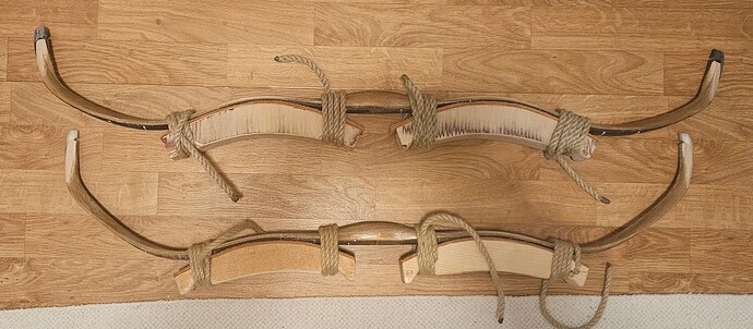

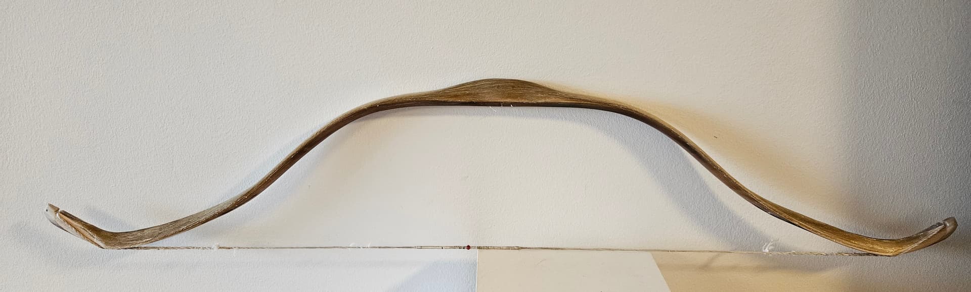

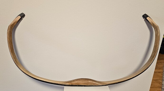

Tässä uusia käkkyröitä! Pidetääs mitat taas avoimena. Kärkimitta näissä on vähän tyhmä koska ennen jänneselystystä en viimeistele kärkeä useinkaan. Siellä on siis leveyttä ja paksuutta mitä sattuu. Mutta näissä ainakin näkee että ohkaset kärjet on ja lisään sinne pienet vahvikeviilut jossain välissä.
Oli niin hyvä kirjanpito edellisissä yhdeksässä jousessa että sujuvasti jatkoin siitä mihin jäätiin:
10#

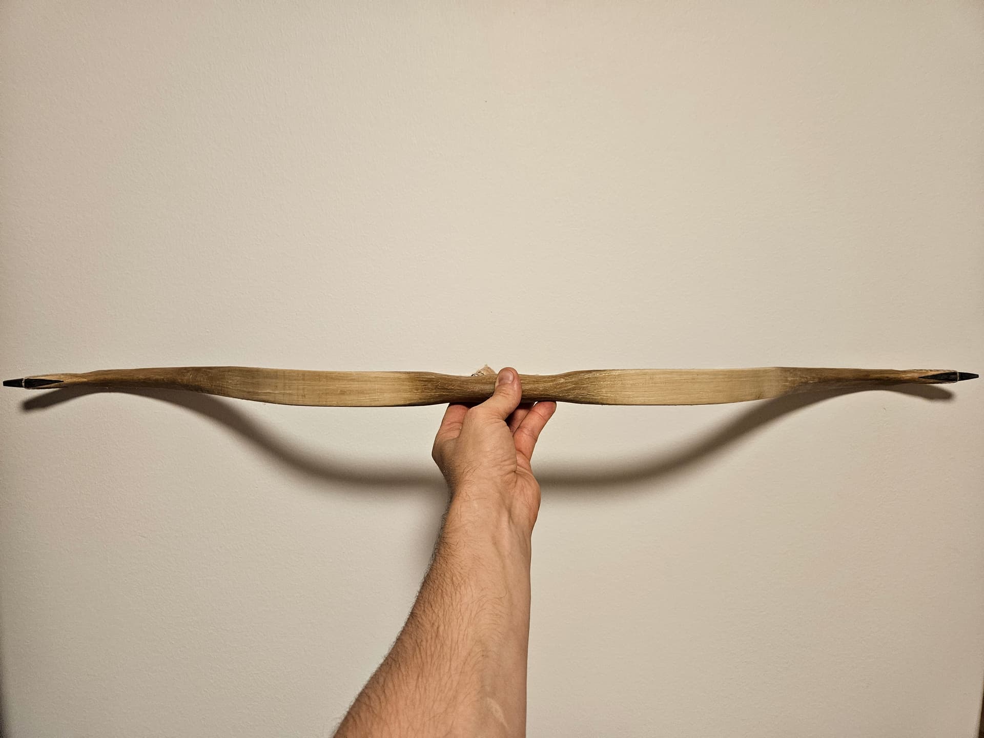

Tässä on nämä hienot Indonesiasta saadut sarvet! Bettot tahin kanssa tehtiin vaihtokauppaa ja sain sitten tämmöset vaihdossa. Suomalainen tuohi kiinnosti niin paljon kaveria. Aika halvalla lähti siis!
11#
No olihan noihin pakko vielä puuttua pienesti ennen ensimmäistä jännekerrosta. Otin molemmista jousista 1mm paksuutta tuolta kasan eyen ja kasanin puoliväliltä. Päivitin mittataulukot.
Nyt näissä jousissa on hieman tasapaksummat lavat kuin aikaisemmissa jousissa joka toivottavasti johtaa parempiin taipumiin.
Aikasemmissa jousissa näkyy vähän pistemäisiä rasituksia toisinaan ja niistä olisi kiva päästä eroon.

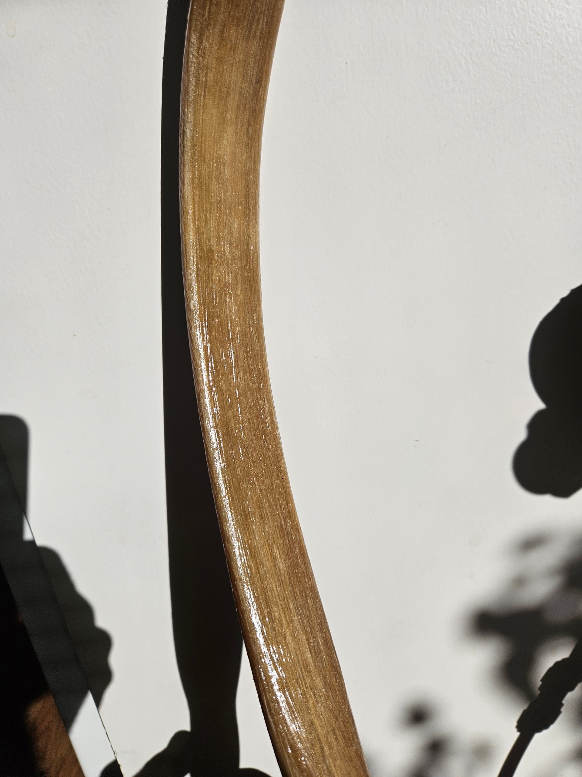

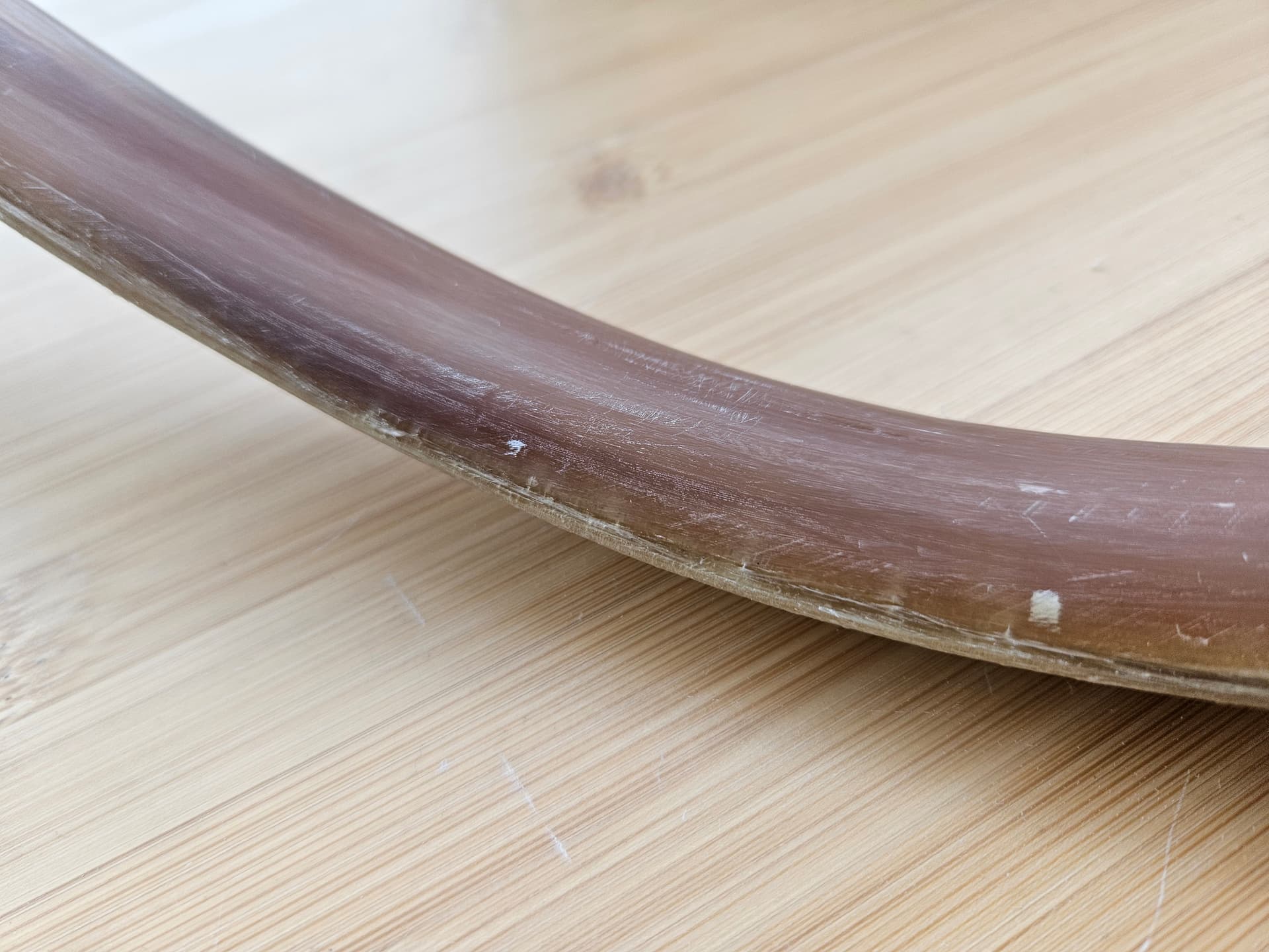

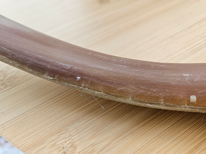

Kaunis tuo vaalea sarvi. Ootko muuten koskaan ennen muokkaamista kokeillut halkeavuus herkkyyttä noilla sarvillasi? Itse testaan yleensä aivan kaikki, että on edes joku tapa huomata jos on kasvussa ollut jotain poikkeavaa.
Tuossa kesällä myön muutamia sarviani pois puukon tekijälle joka ilmoitti yhden puhvelinkärkisarvet haljenneen viilapenkin puristimiin joutumisennjälkeen pitkittäis suuntaisesti. Puhvelissa en ole tätä vielä kokenut, mutta monesti kyllä ylämaankarjan sarvissa.
Työstäessä sarvea huomaa joitakin indikaattoreita että kyseessä on hauraampi sarvi. Vähän vaikea kuvailla mutta huonot sarvet ovat ainakin harmaampia kun hyvät ovat syvän mustia. Varsinaiset ongelmat usein liittyvät lustojen/vuosikasvujen irtoamiseen toisistaan. Eli vähän samanlaista kuin ylämaannaudalla.
Vesipuhvelinsarvet ovat myös herkkiä pitkittäishalkeamiin, mutta ylämaannaudan (tai lehmän) sarvet ei. Siksi vesipuhvelinsarvesta ei kannata tehdä esim. peukkurenkaita. Ne eivät kestä käyttöä.
Kuten peukkurenkaissa, jousissakin halkeamat tulevat vasta käytön myötä esille.

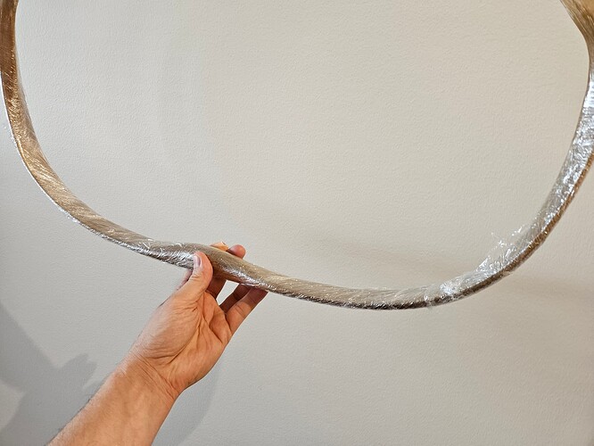

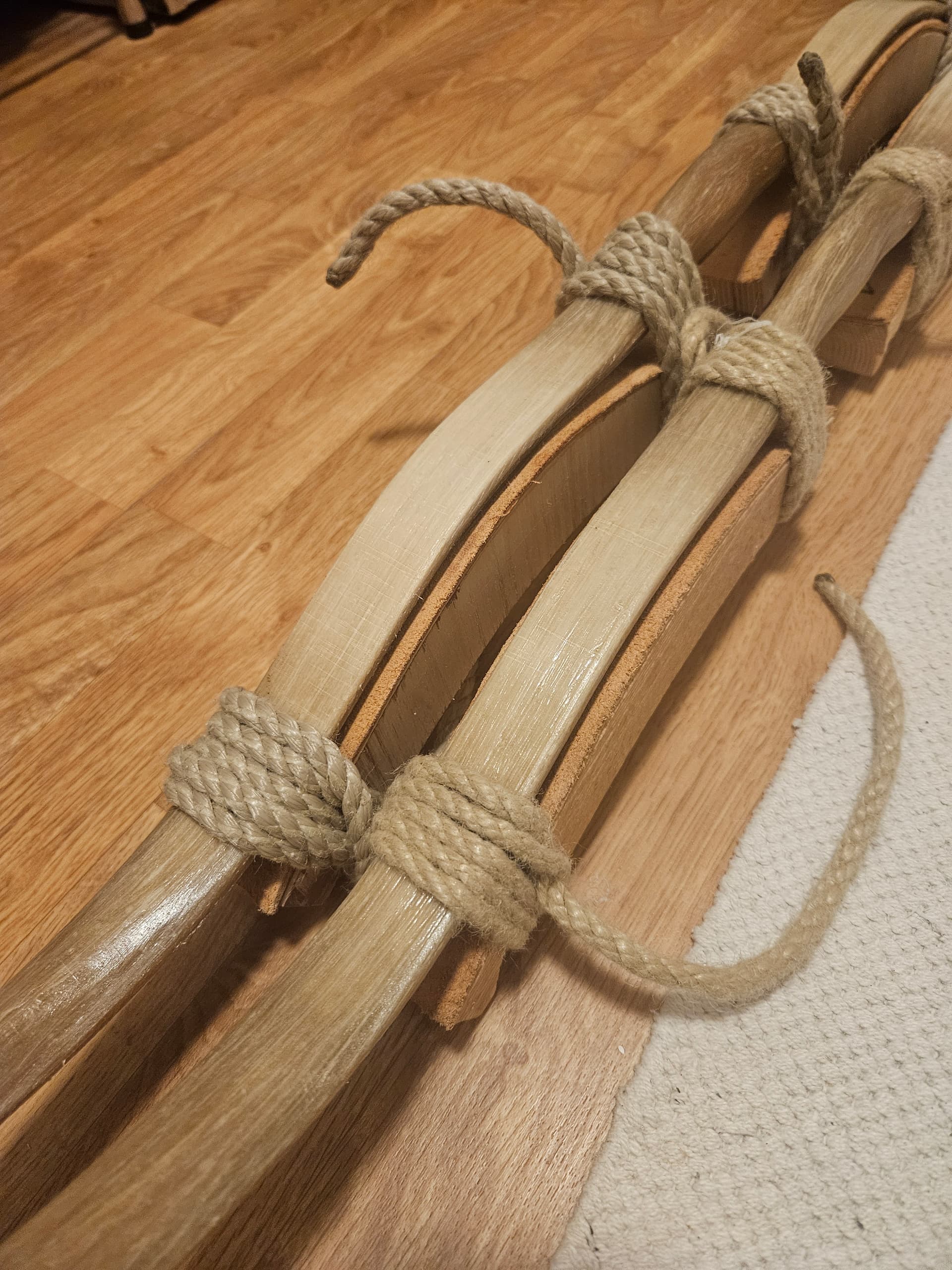

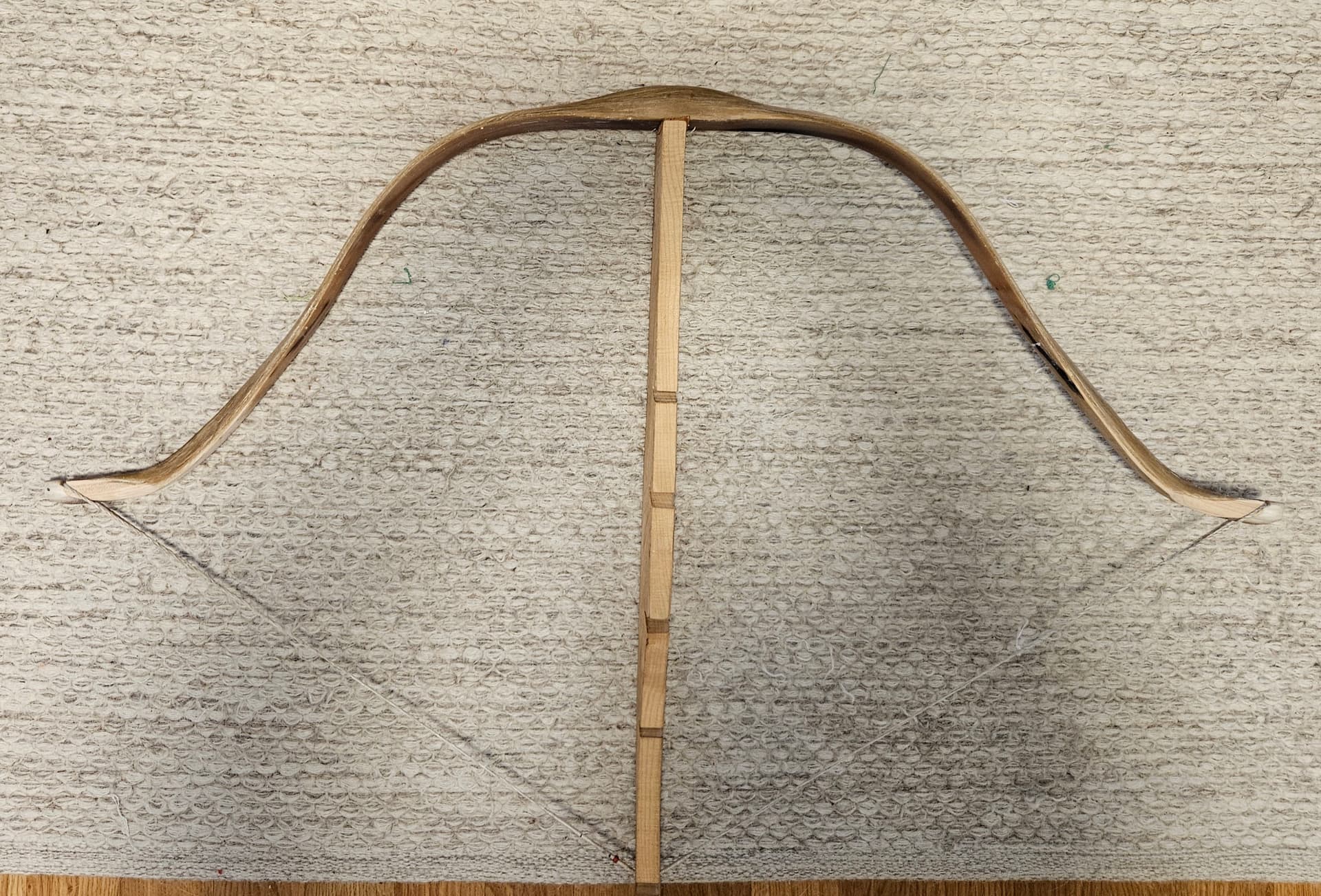

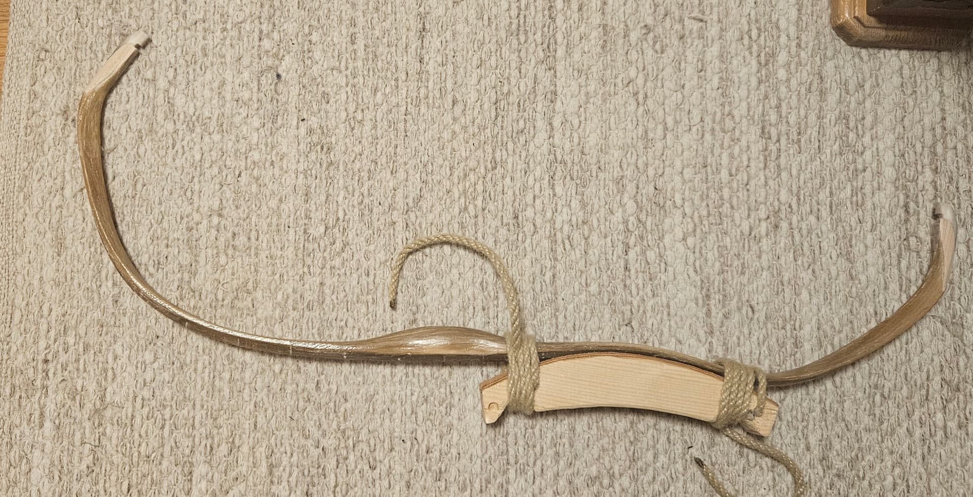

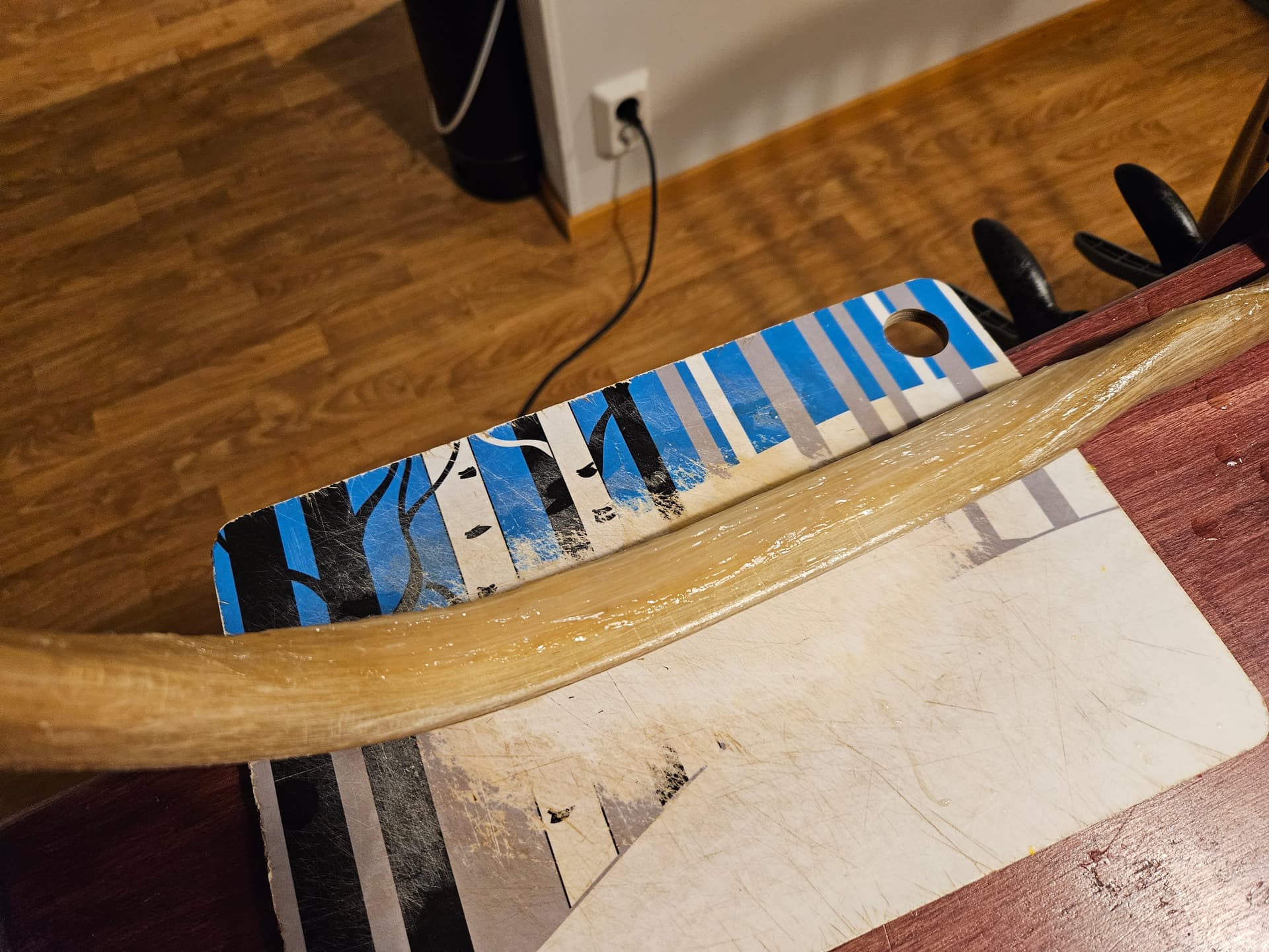

Eilen meni ensimmäiset jännekerrokset noihin nr.10 ja 11 jousiin. Nopeuttaa muuten älyttömästi tekemistä tuo valmiiksi revitty jänne!!!
Nyt alko avaaminen. Kasan eye paksuus about 11,6mm eli vähän yli 4mm jännettä siellä.
Massaa sen verran että 65-70# seuduille pitäisi päästä vaivatta.

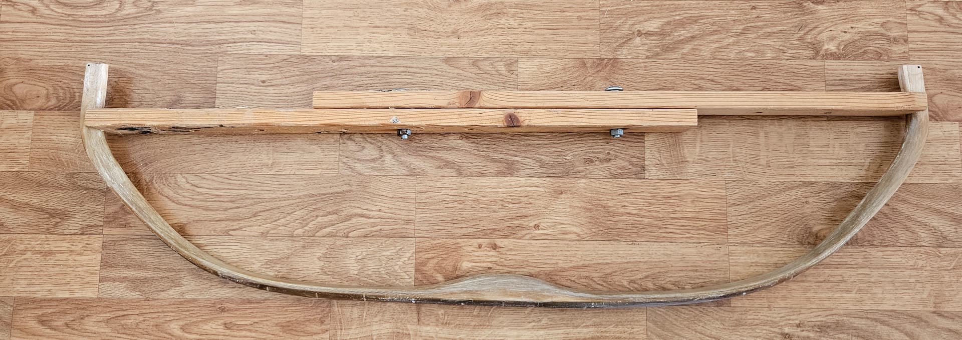

Aika näppärä tapa suojella jousta turhalta kuivumiselta kun kuljettaa johonkin. Tai vie verstaalle jne.

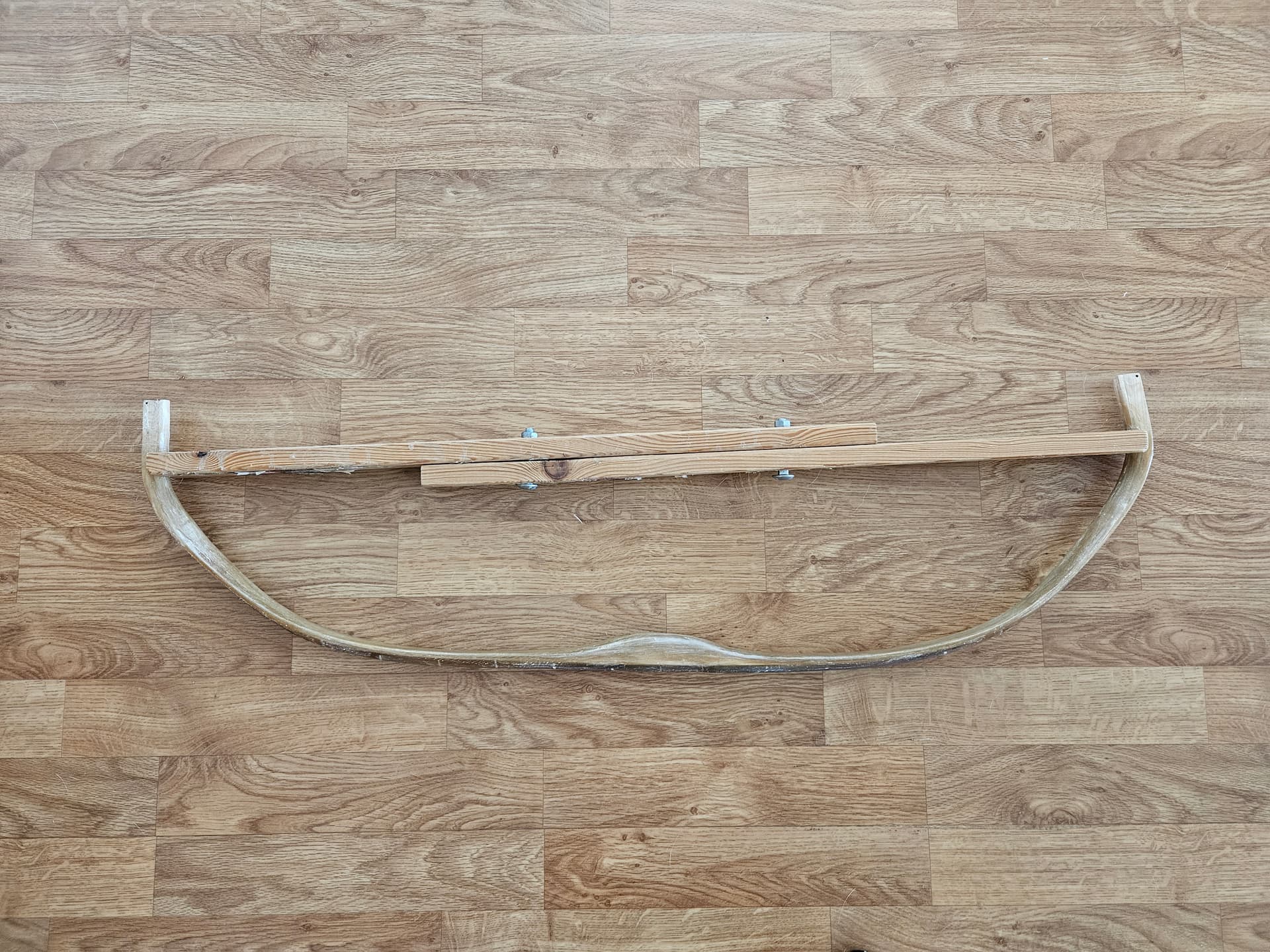

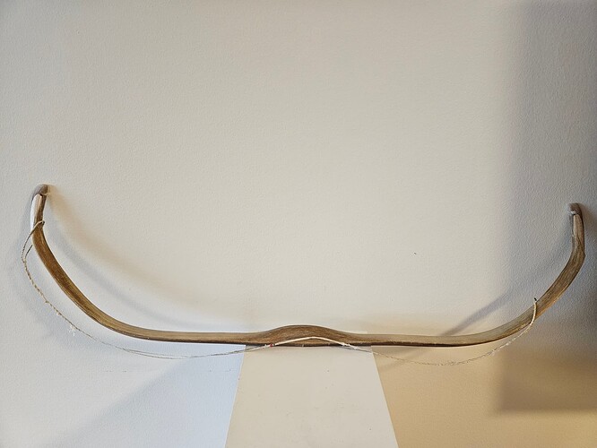

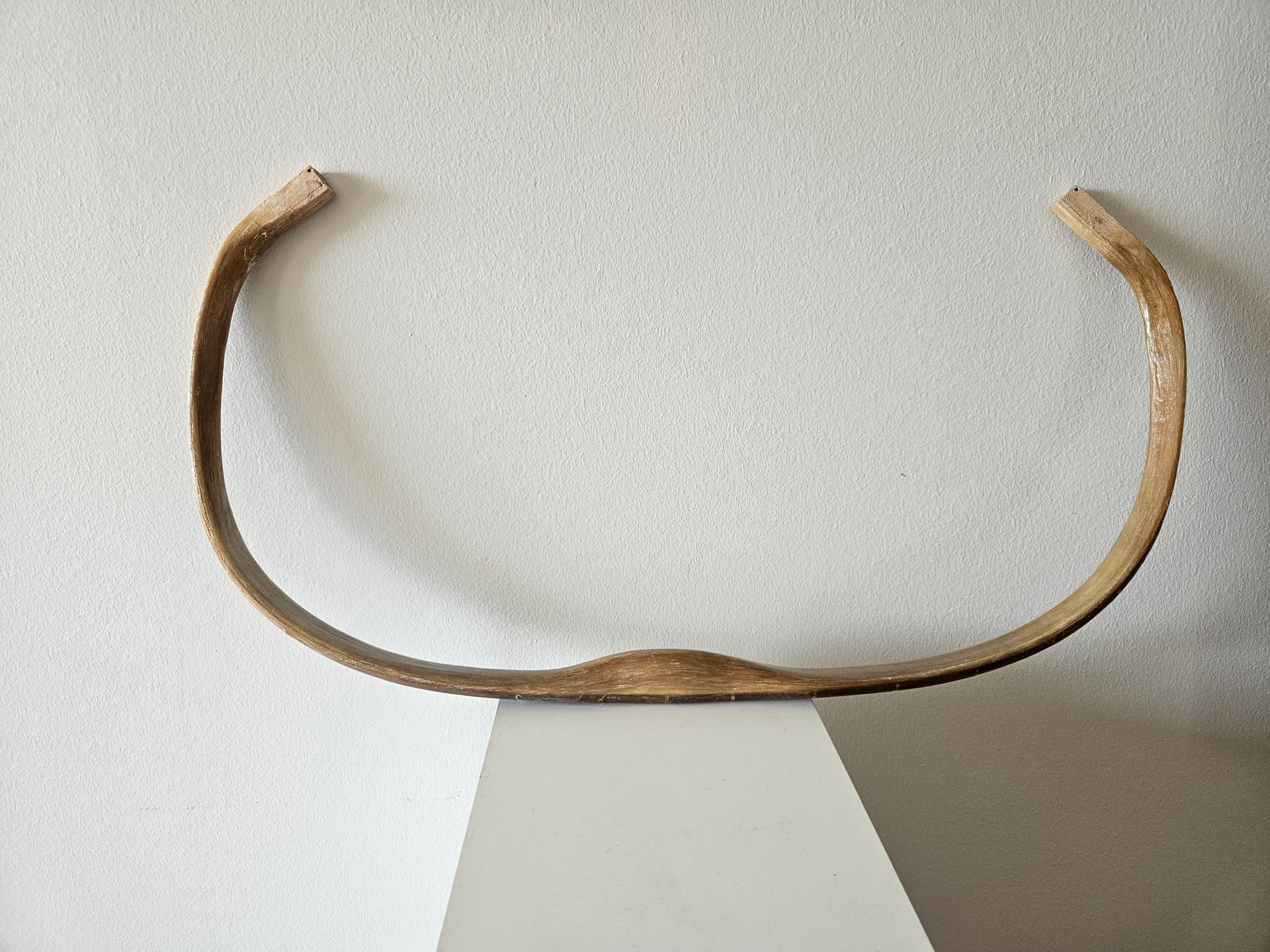

Aijai! Toinen lapa vaaleasarvisesta jousesta piti pientä ritinää. Vähän laittasin liiman ääntelyn piikkiin kuitenkin… Jousessa oli vatsapuolellakin liimajäämiä. Tsekkasin niin siinä jousessa oli ohkasimmillaan 3,8mm jännettä taipuvissa osissa. Eikai sillä jännemäärällä voi rikki saada??
Jänneselät näyttää hyvin tasaisesti taipuvilta, ei pompi säikeet pystyyn. :slight_smile:
Kärjet oli jousissa lyhkäset niin joudui laittamaan vähän v-liitoksella tavaraa niihin.

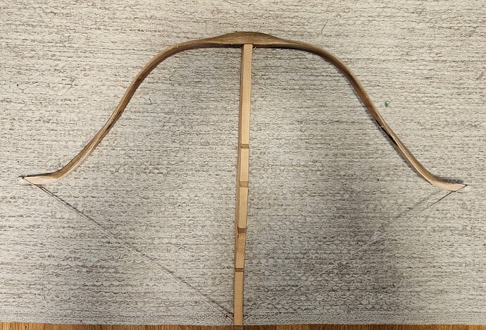

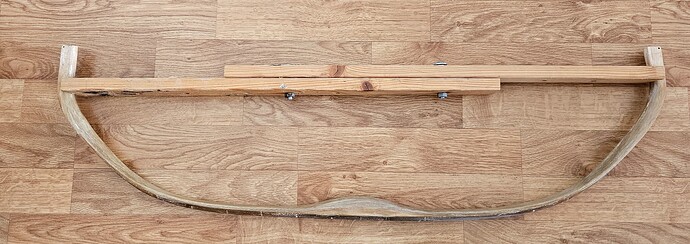

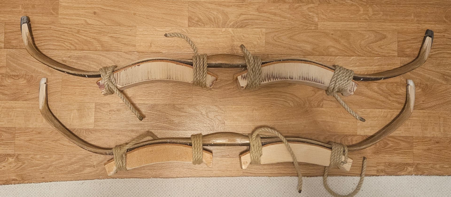

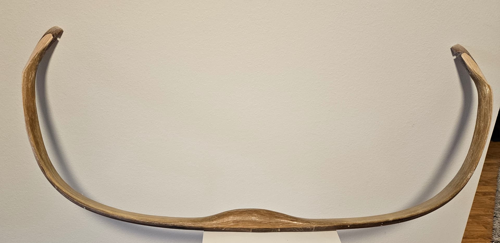

Tämähän etenee hyvin. Molemmat jouset laitettu vireelle ja ekat ~18" vedot tehty.
Sehän taipuu hyvin! Tasainen selkä, tasainen ja symmetrinen vaalenema jänneselässä. Jerellä alkaa olla prosessi kunnossa!
Kiitos. Tänään toivottavasti täys veto ja viimeistely.
Vielä näkyy vaaleassa jousessa vähän jännerefleksin epätasaista kurvia vasemmassa lavassa. Kasan eye aika hurja.

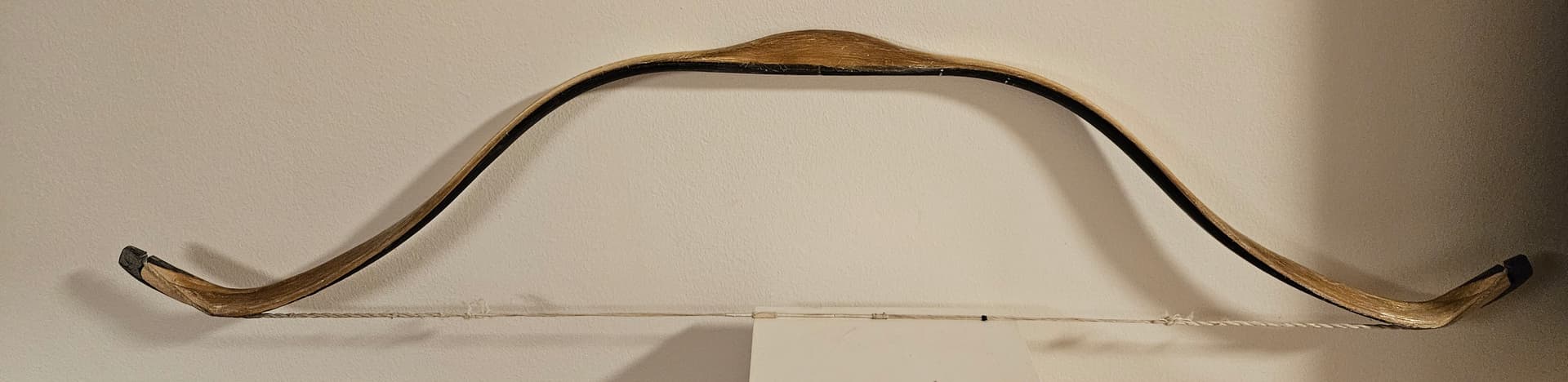

Vaalea jousi ja 22" vetoa. Vähän huolestuttavaa ritinää kuuluu toisesta lavasta. :frowning: Jospa se loppuu. Edellinenkään taulujousi ei ollut täydellinen, vaan uskon että siinä oli runko rikki monesta kohtaa.
Aikamoisia ratajousia tulossa jos tämä oli se kevyempi. Hmm.

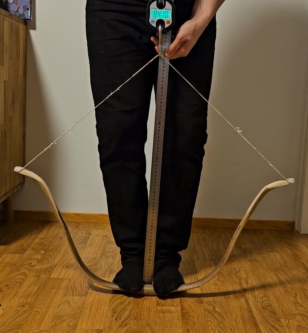

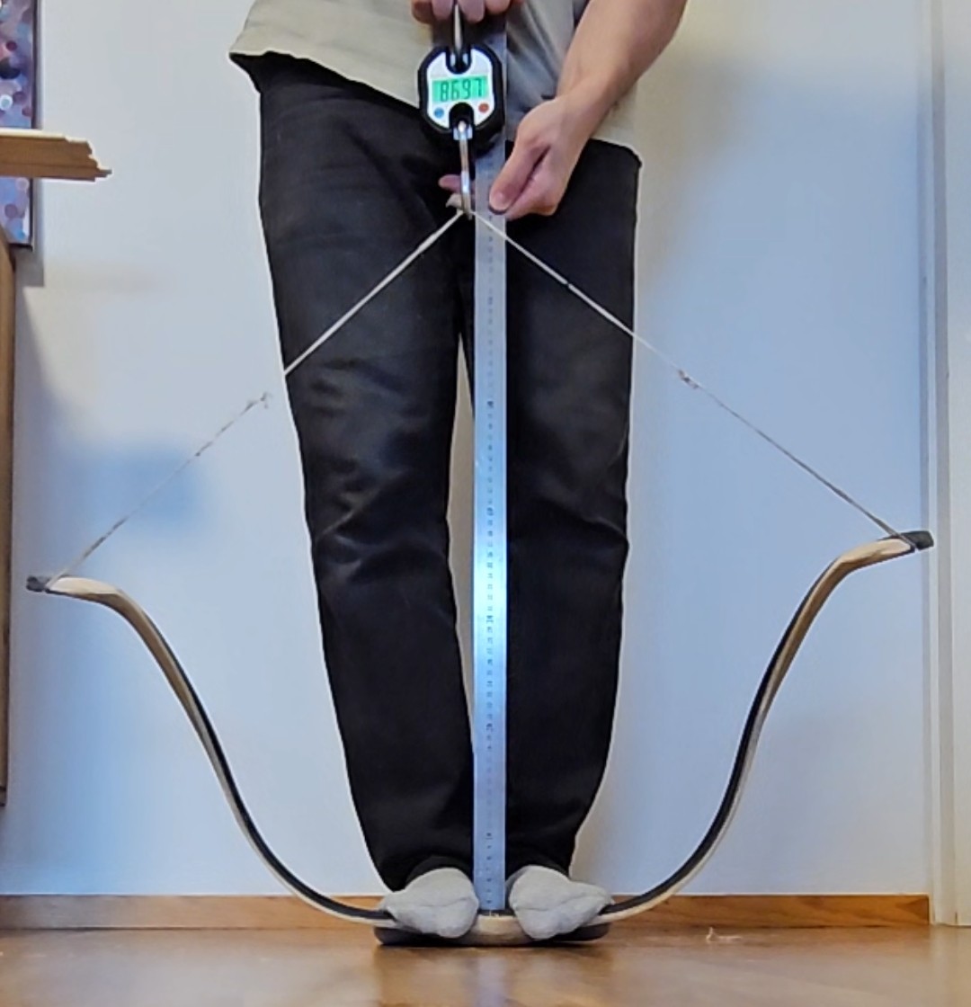

Täys veto, 76# @27":
Tää mustasarvinen on aika jäykkä taulutouhuihin vielä… Mutta ei nikottele tämä jousi yhtään! Tässä se 0,2-0,3mm enemmän jännettä. Huhhuh. Kyllä ottaa pattiin tuo vaaleasarvinen jousi, siinä selvästi runko rikki.
87# @27"

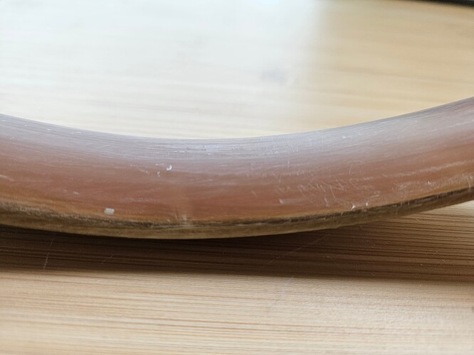

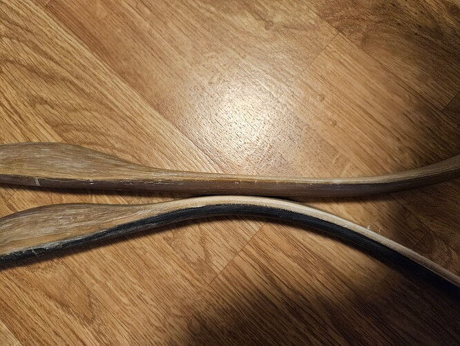

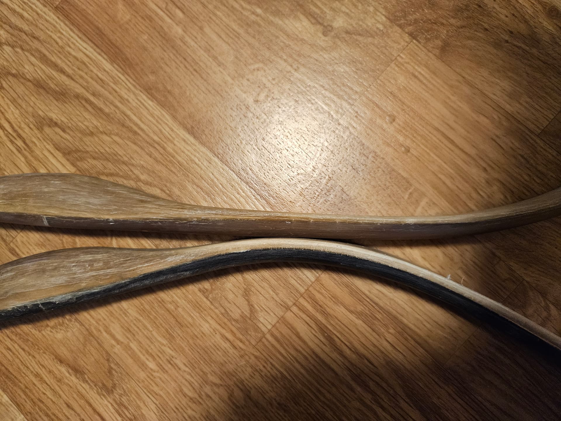

Jänteen lisäys näytti auttavan! Pari grammaa jännettä heikkoon lapaan, viikon kuivatus ja uudelleen vireeseen. Nyt paunoja peräti 84# ja heikko lapa on muuttunut jäykäksi. Eikä pidä enää ritinää!
Tässä näkee eron kun lavan toiselle sivulle oli jäänyt ohuesti jännettä. Raaka virhe… mutta toivottavasti nyt korjattu.

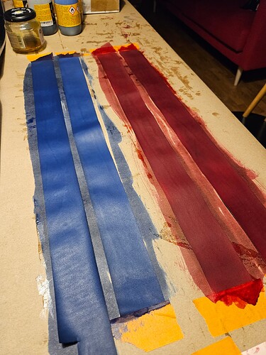

Täällä hommat etenee. Lähipäivinä voisi ekaa kertaa päälystää nahalla jousia.
Väreiksi ajattelin sininen + keltaiset reunat, punainen + mustat reunat
