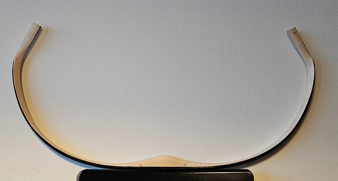

Viikonloppu verstaalla ja tässä tuotoksia. Sahasin ja hioin 7 paria sarvia sekä taivutin 4 lapaa crimean tataaria - johonkin 140-145cm jouseen sopivia kenties. Sahasin ja taivutin myös noita manchu jousien lapoja sekä kärkiä. Yksi jäi vielä pinteeseen että kuivaisi vähän ennen irroittamista.
Nyt näyttää jo paremmalta että saan toimivan manchun viimein tehtyä. Parissa sarvessa oli isompaankin jouseen varaa, ovat nimittäin 61cm pitkä ja 41mm leveitä! Eli saa aika hyvän kokoisen jousen noista.
Se manchu voimailujousi oli kylläkin 56mm leveä. :open_mouth: Ehkä mulla riittää 150#…

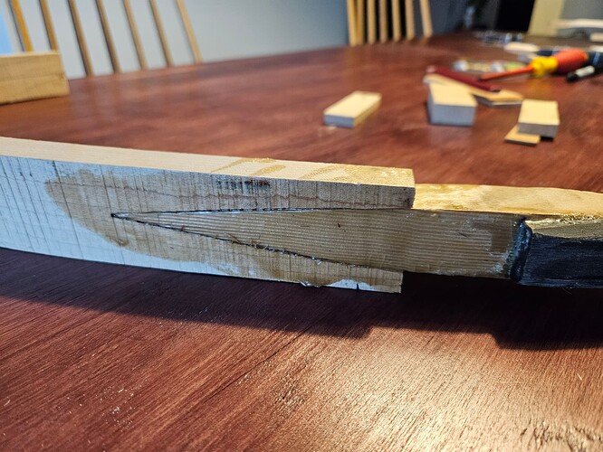

Näppäriä nää jouset kun pystyy lapoja vaihtamaan tosta noin vaan. Tässä tataarissa ilmeni sarvessa pahat halkeamat niin ei auttanut kun liottaa sarvi pois. Olisi ehkä pitänyt vaan hioa, mutta nuukana miehenä ajattelin että sarven voisi uusiokäyttää lyhyemmässä jousessa. Noh, puulapa otti ihteensä kosteudesta, joten jouduin korvaamaan lavan.
