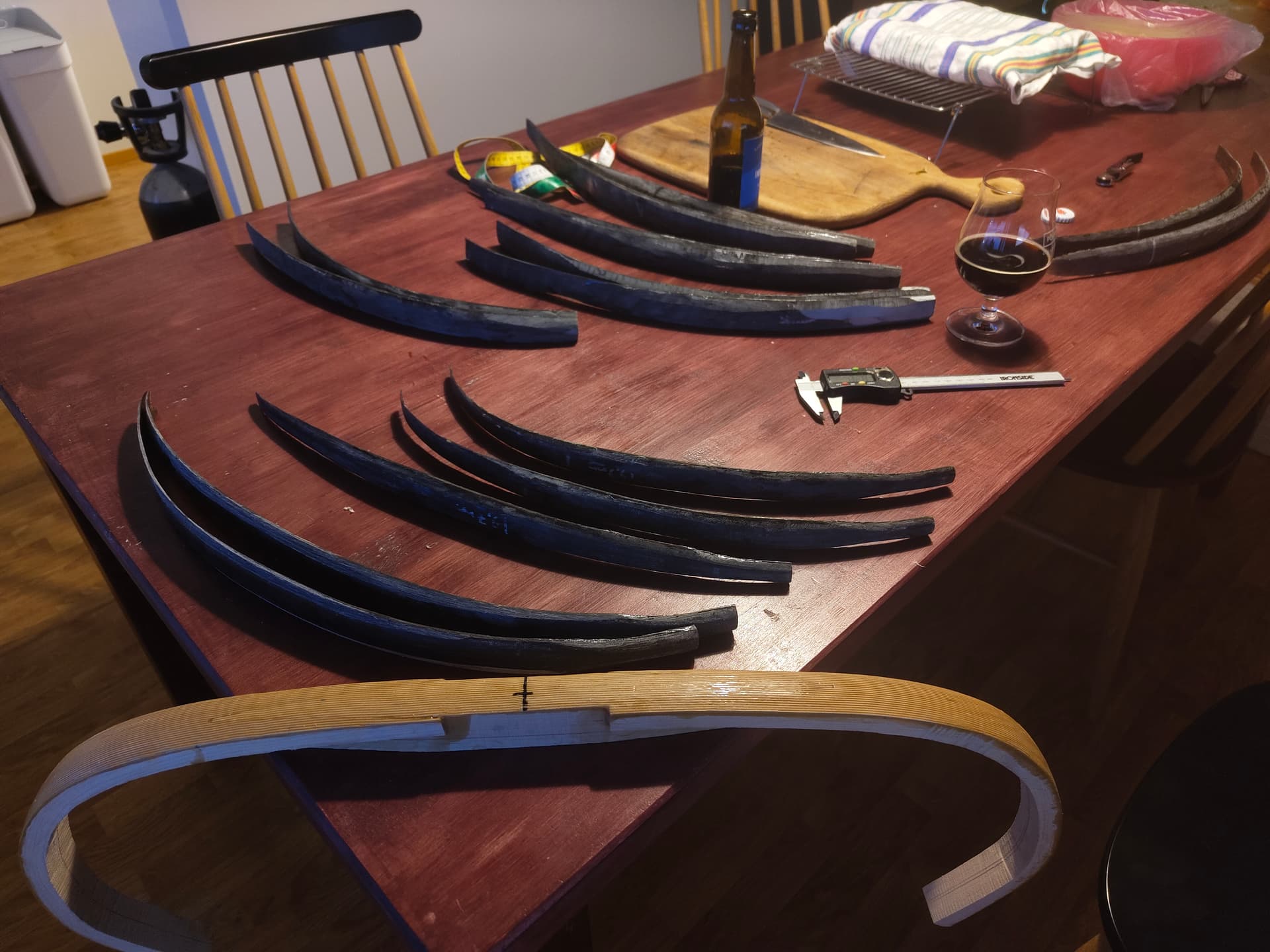

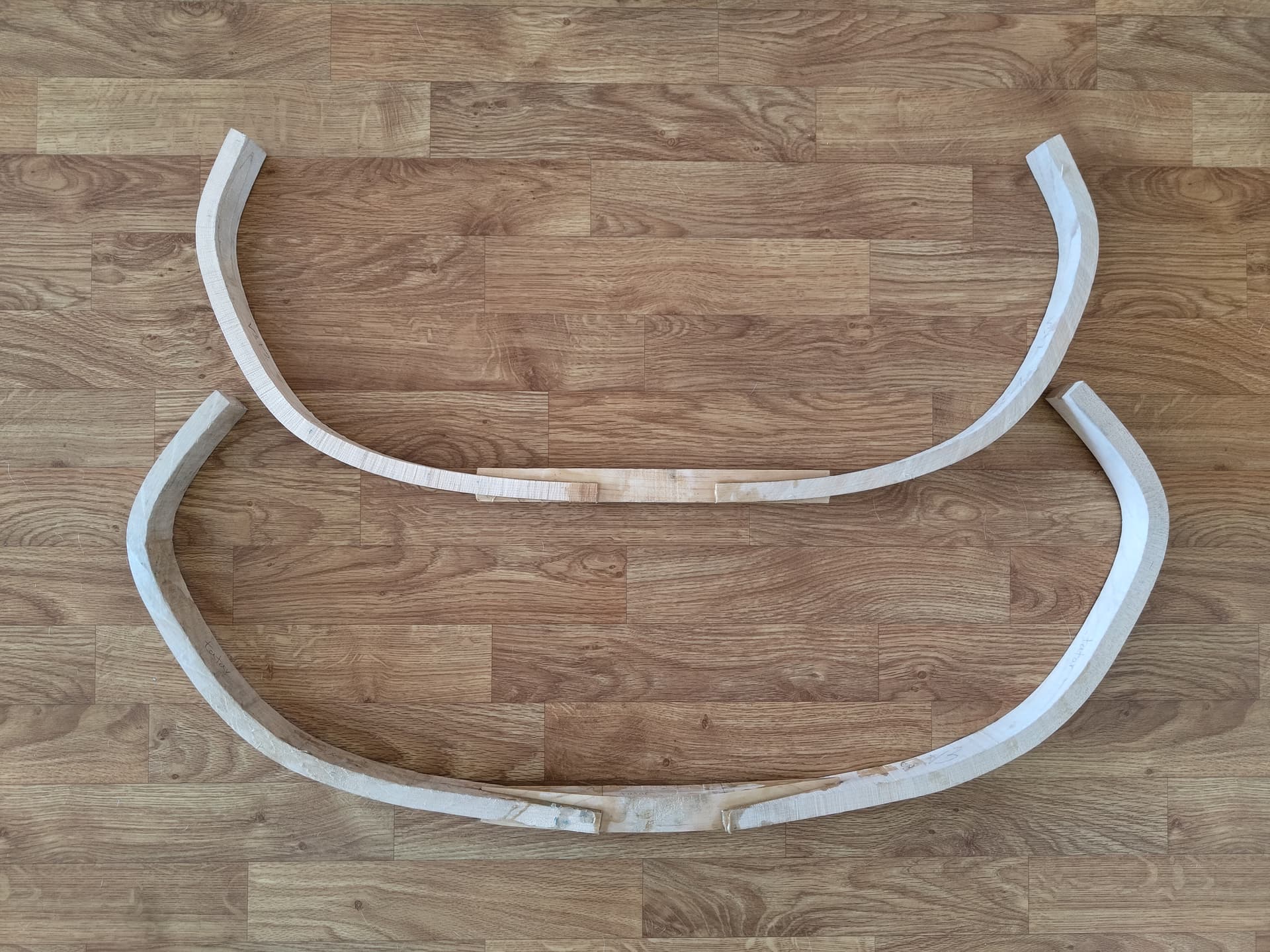

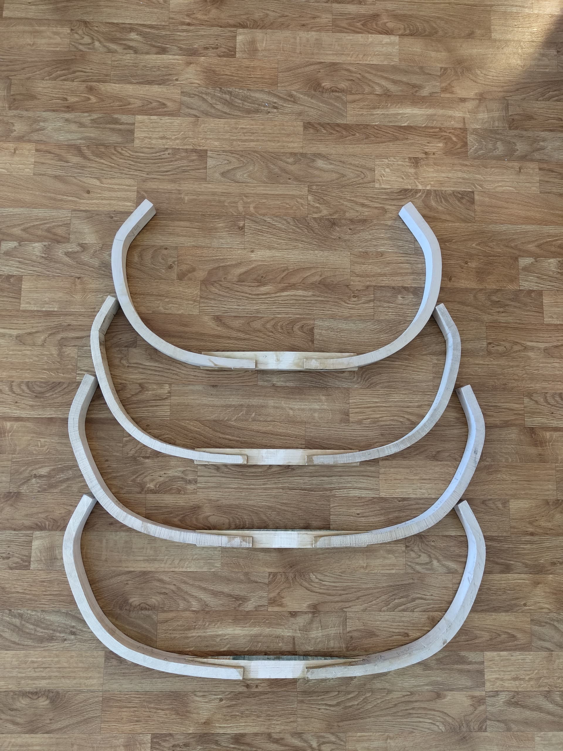

Nyt niitä sokerivaahterarunkoja. Tässä jonnin verran. Tulee kanssa jäykempiä eli 120-140# toivottavasti. Muutama taulujousi ja tataari myös joukossa. Kun kerran 108cm jousi onnistui keväällä niin hyvin, niin nyt on tässä saman mittasia eli 106-110cm enimmäkseen.
Utahiin olisi tarkotus se 120-130# jousi saada millä ampua rajoittamattomassa luokassa modernilla hyllyllä. Siperillä 110# on varmaan ihan ok, ehkä 120# menisi.
Aikaa on ihan liian vähän, mutta katsotaan. Onhan mulla kuivia jousia niin voidaan testata mitä eroa on tuoreella vs kypsyneellä jousella. Kämppään saa nytkin vaivatta 45% kosteuden joten kuivaksihan ne kaikki saa syyskuuhun mennessä.

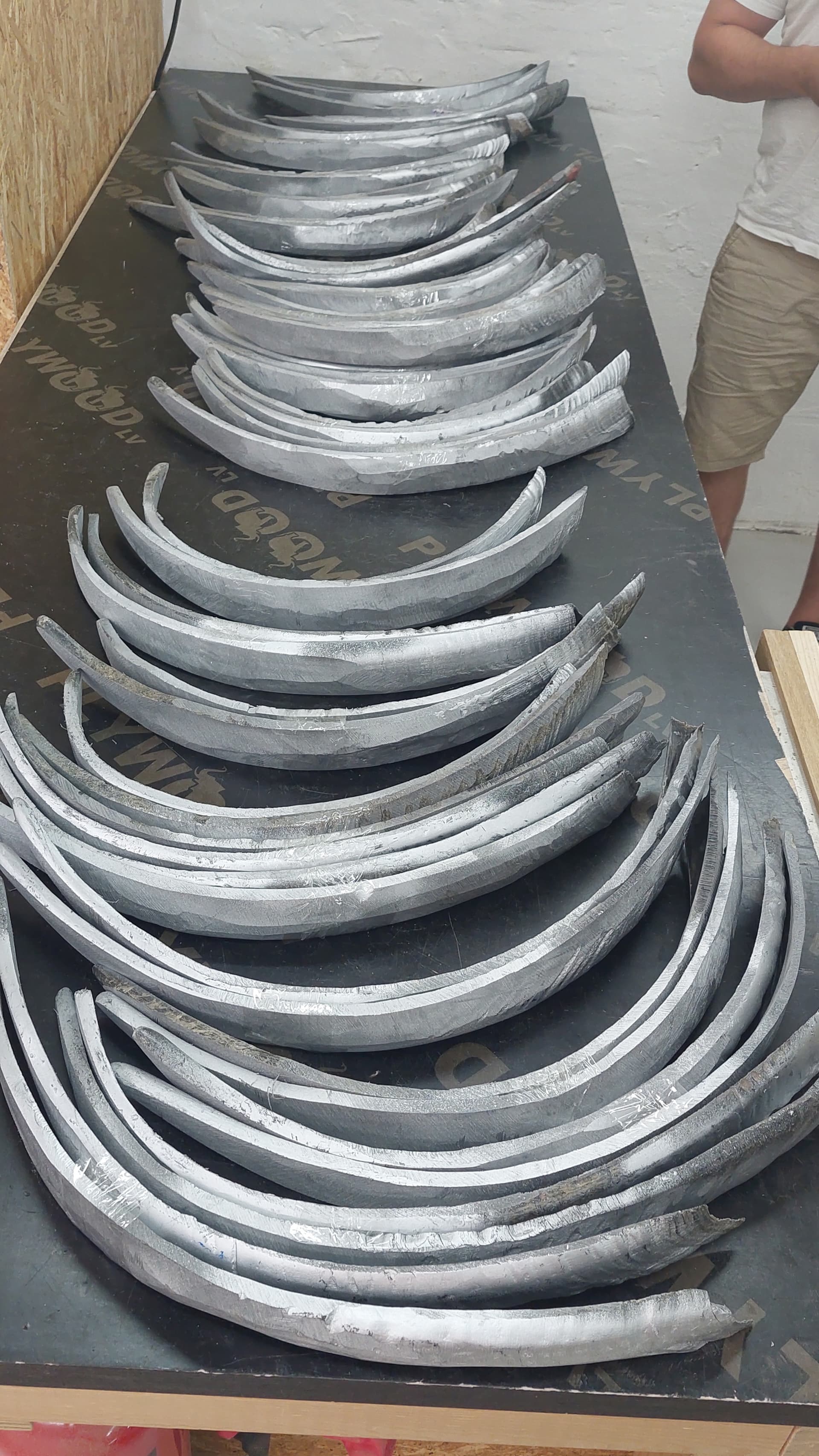

Sarvimarkkinat! Kaikki tosin menivät jo…
Täällä tämmönen mukava “työmaa”. Ekat sokerivaahterarungot kasaan. Jänteitä pika pikaa perässä selkään.

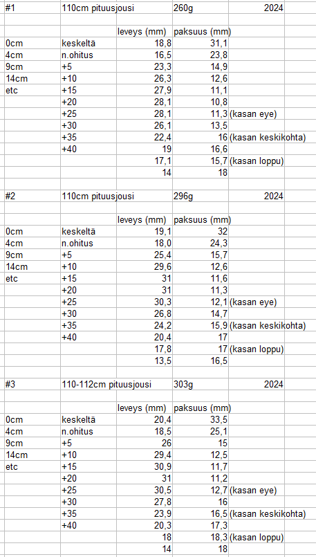

Mitat ekasta kolmesta. Nyt tulee semmosia monsterijousia joita ei oo ennen kisoissa nähtykään…

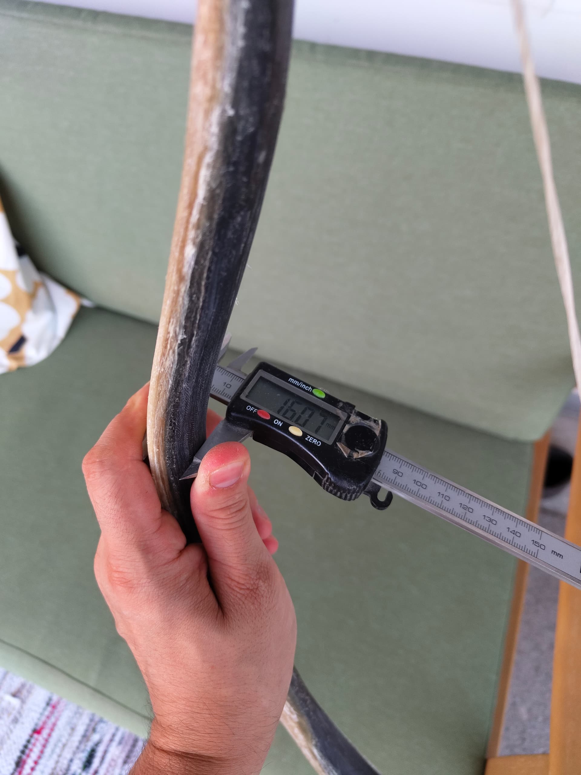

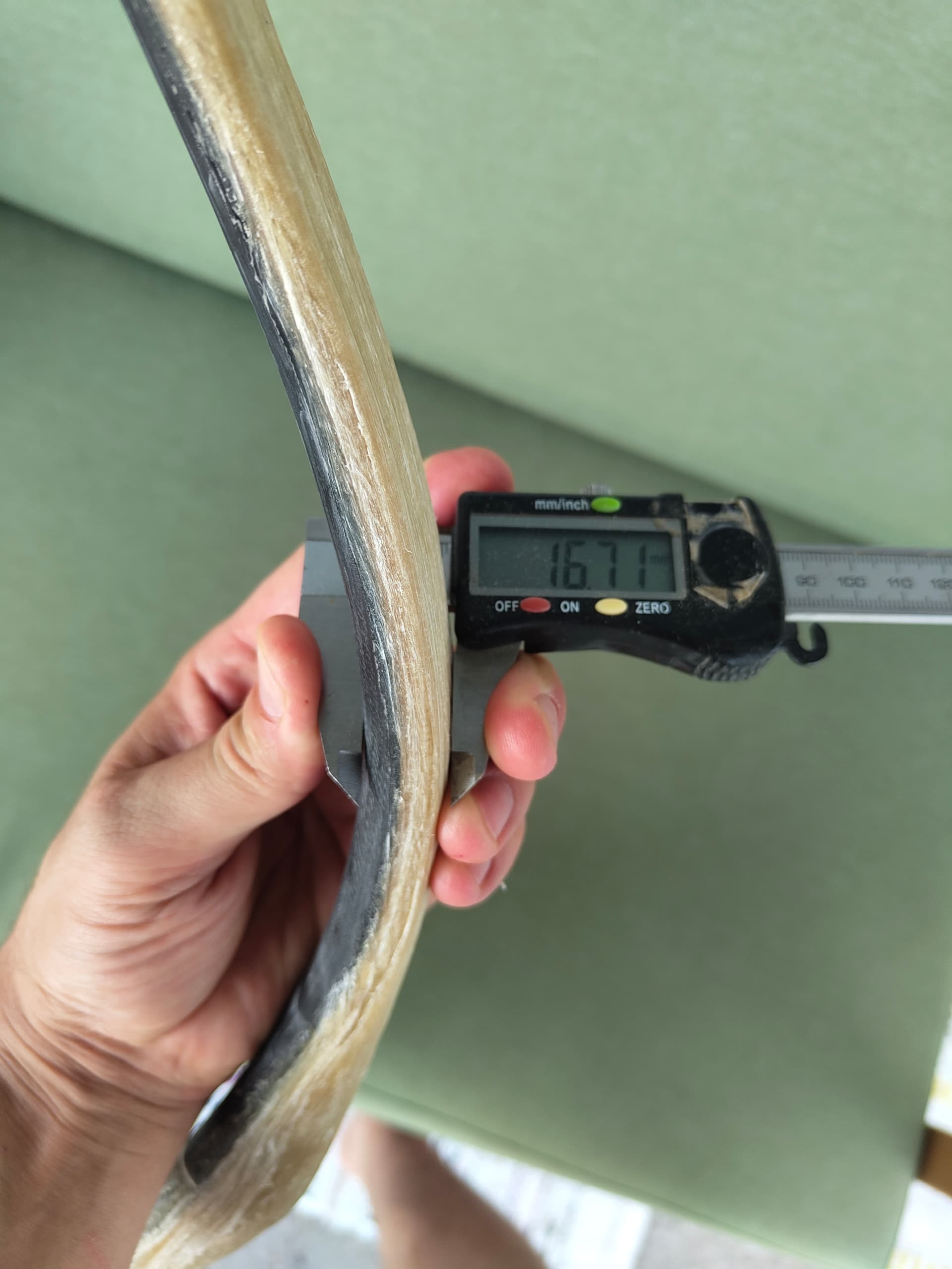

Ivar on kannustanut mua laittamaan 100g jännettä jousiin, eli 4mm jännekakku. Se voi olla parempi pituusjousiin, jos säilyisi sitten rungot ehjänä vielä paremmin. Paksuudet on sitten julmettumia. Ohkasin kohta jousessa 15-15,5mm eli kasan eye. No on siellä onneksi sarvea tosi paljon mitä tilleröidä pois jos/kun tarvitsee keventää.

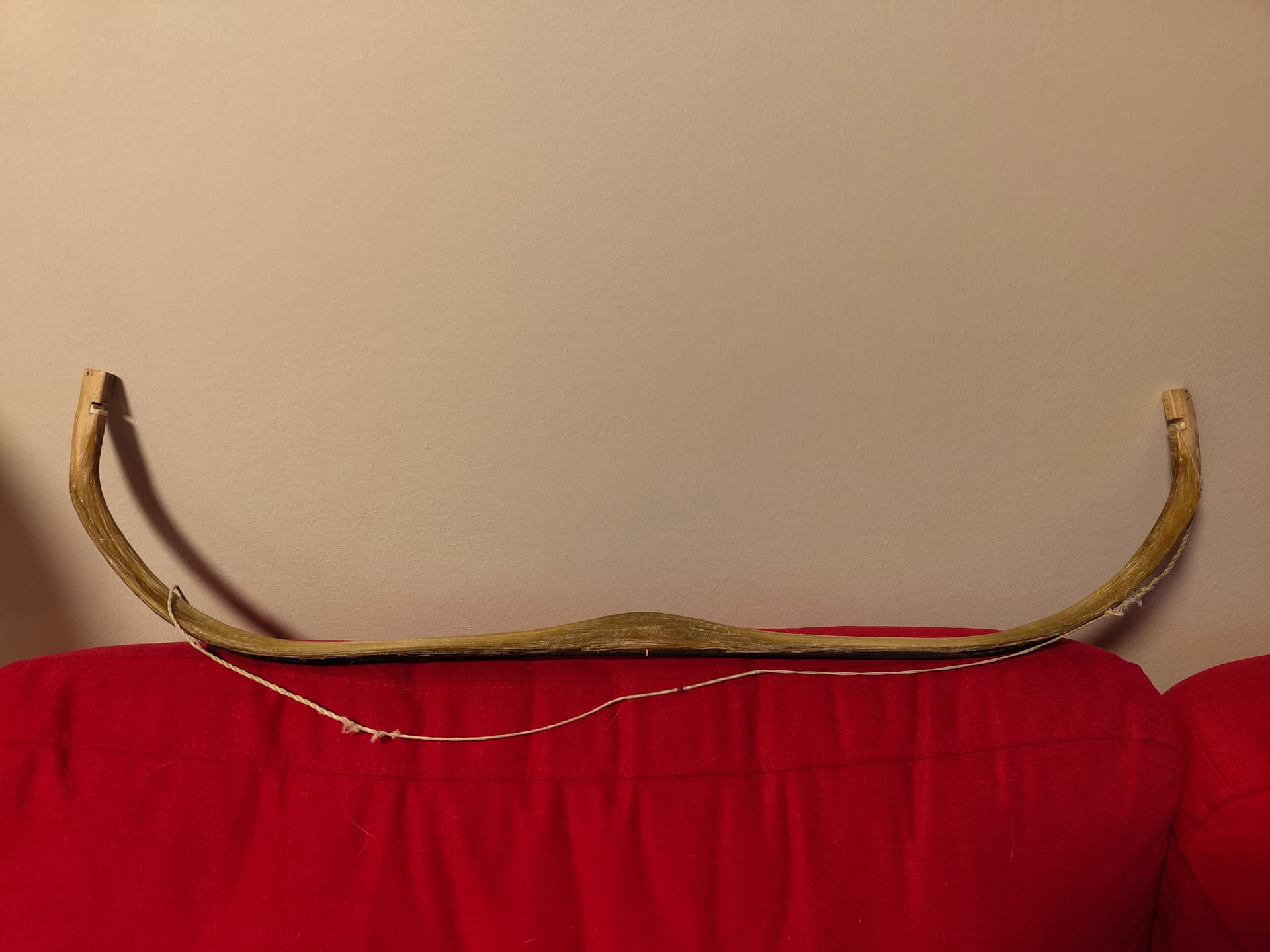

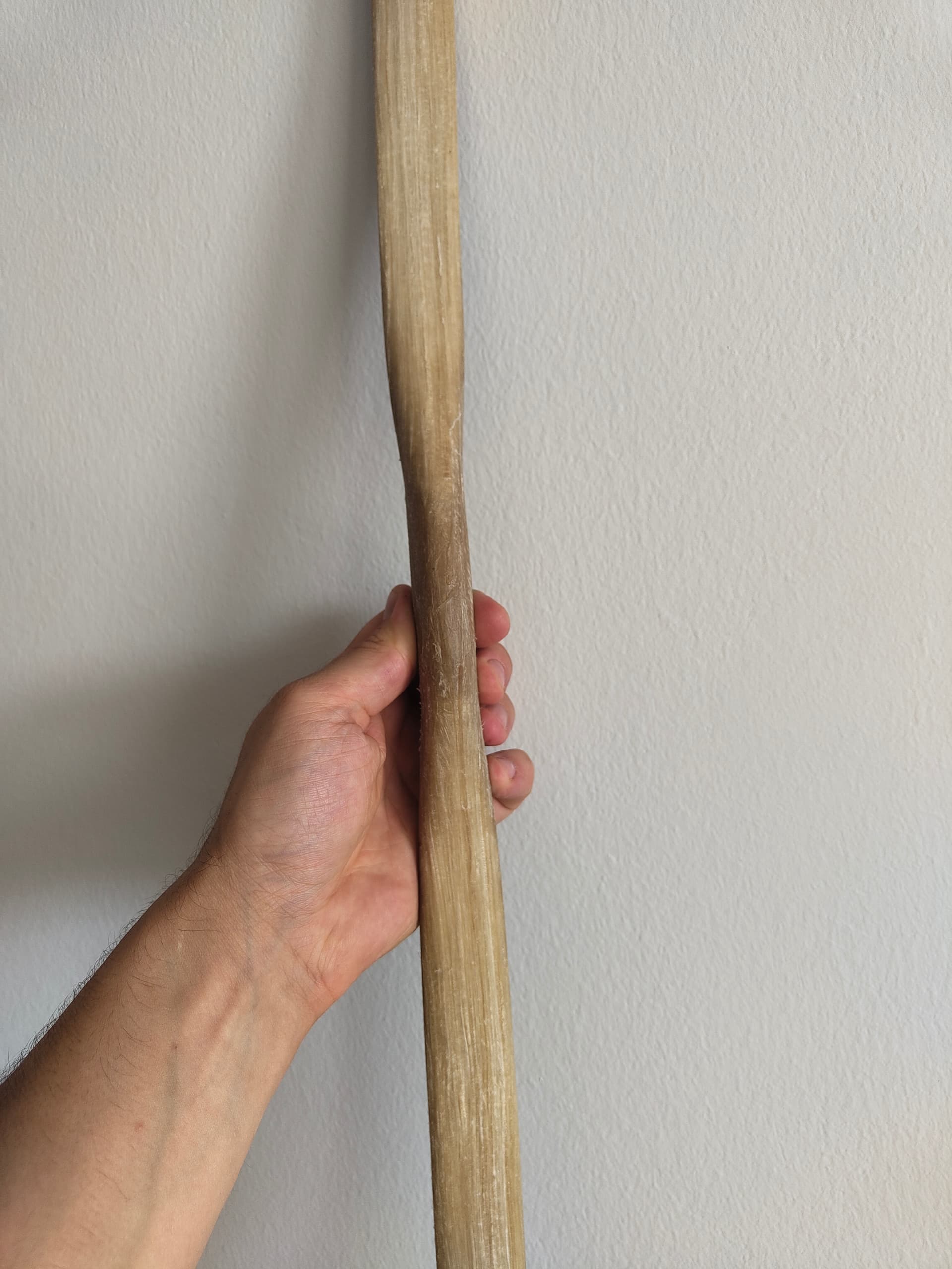

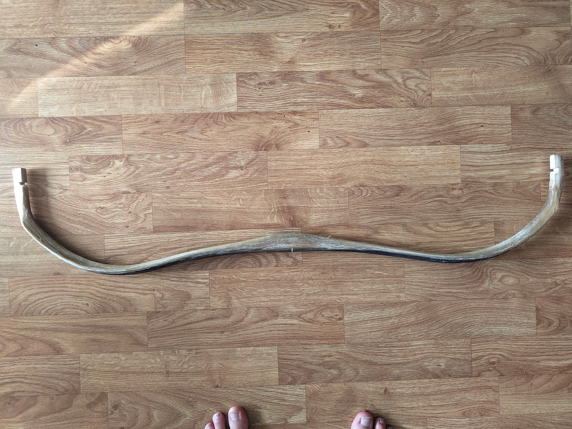

Kaikki kolme näyttää ihan samalta! #2 jousessa on eniten refleksiä. En ihmettele vaikka olisi jäykin noista jousista sitten.
1#
2#
3#

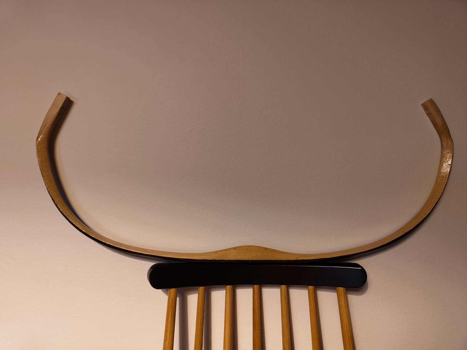

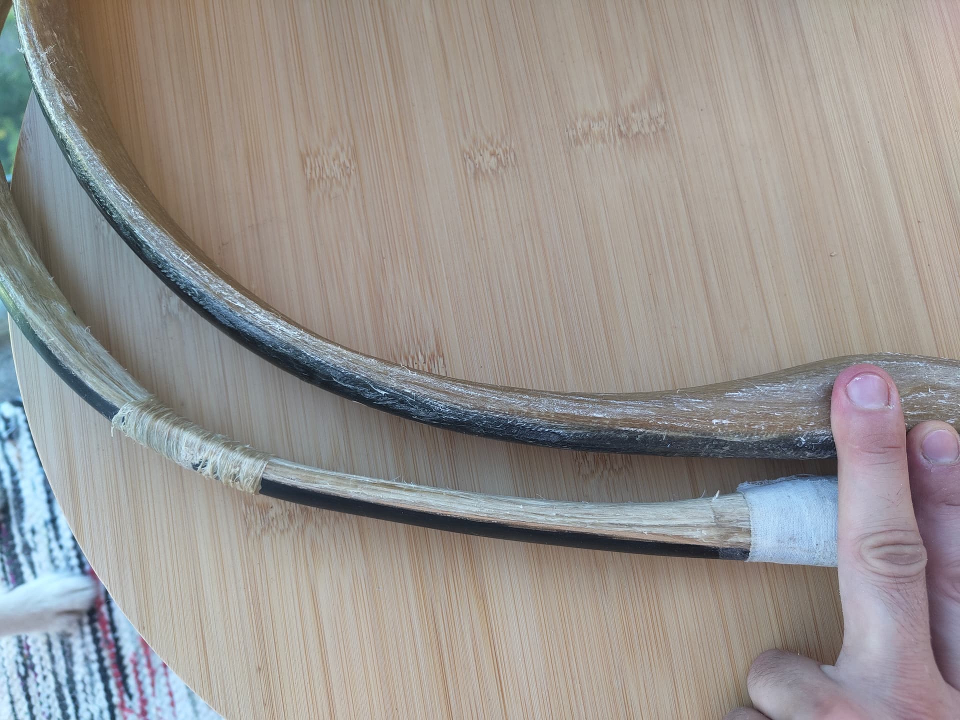

Noniin, jousissa toinen jännekerros jo paikallaan. Nyt on strategiana vetää kerrokset seuraavasti:
Kahva: 4 kerrosta
Sal: 4 kerrosta
Kasan eye: 4 kerrosta
Kasan puoliväli: 2 kerrosta
Kasan/tip: 1-2 kerrosta
Eli iso määrä jännettä, toivottavasti reilu 4mm, mutta enemmän painotusta taipuviin osiin. Kasanin puolivälistä kärkeen jousi on stabiilimpi kun ei ole siellä elastista jännettä liikaa.
Vaikka en ole tehnyt kuin kolme, niin just suunnilleen noin jaoin jännekerrokset niihin. Päihin vähentäen.
Montako kerrosta oot Juha yleensä laittanut?
Ivarin tiedon mukaan alkuperäisissä pituusjousissa oli 20% enemmän jännettä kuin taulu/sotajousissa. Myös erikoisuus että selkä oli pyöreä.
Lavat todella kapeat ja vatsapuoli myös vahvan pyöreä.
Nyt näyttää joutuvan laittamaan viidennen kerroksen taipuviin osiin että saan 4,5mm kerroksen. Ehkäpä pitäisi opetella/rohkaistua laittamaan paksumpia kerroksia kerralla, niin säästyisi aikaa ja vaivaa. Talvella kerkeää harjoittelemaan sitä.

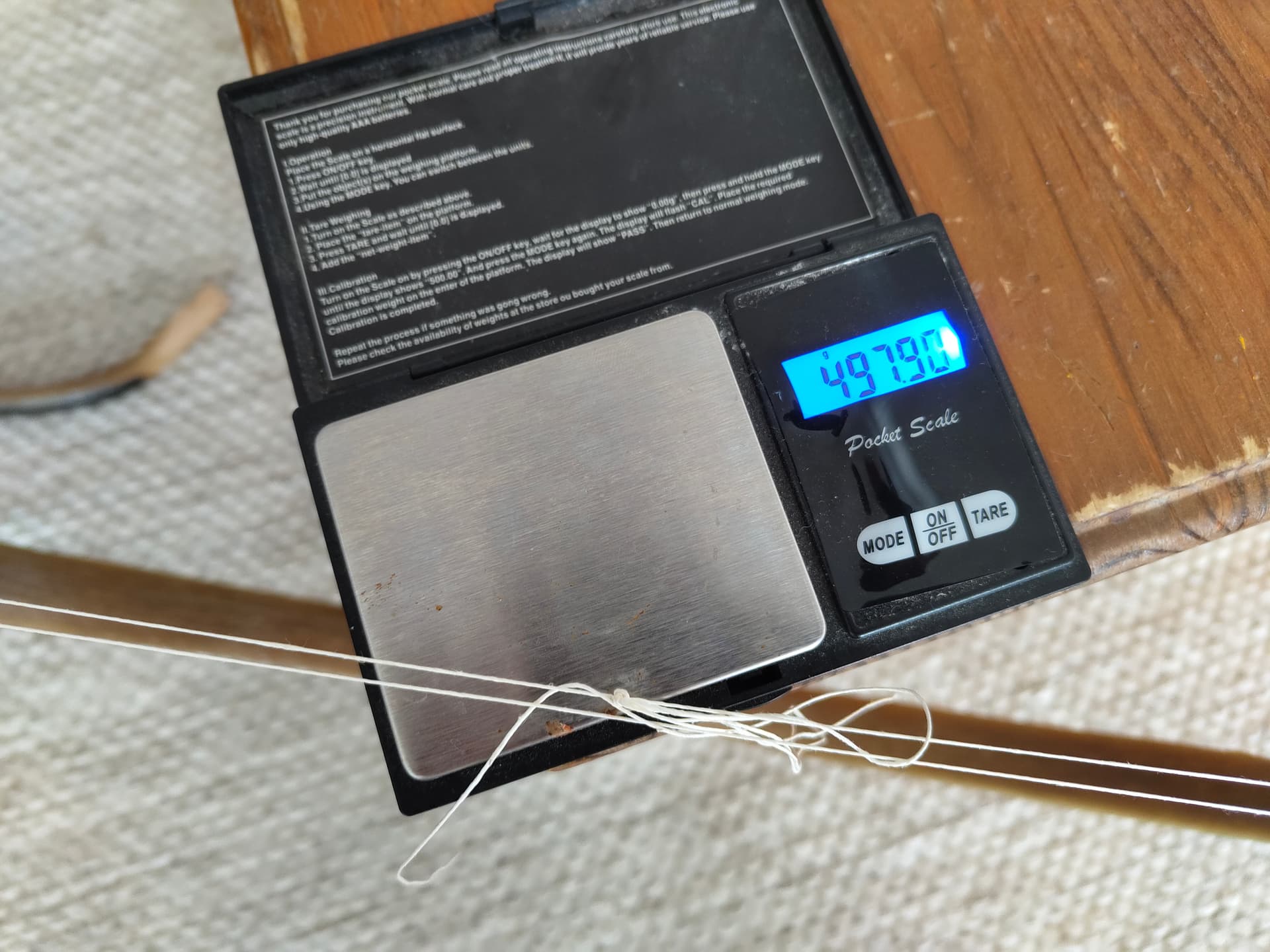

Mittasin eilen tuota painavinta jousta näistä, aika tasaisesti oli jännekerrokset asettuneet ihan näppituntumalta, tasainen 3mm kerros oli kahvasta kasanin alkuun asti. Massa noussut 303g → 420g. Eli karkeasti 45g täysi kerros, 30g pelkistä sal-osista. 45+45+30 = 120g.
Jännekerroshan kutistuu huomattavan pitkällä ajalla. Kun kerrokset ovat kuivat ja suurin osa kosteudesta on poistunut, jännekerros kutistuu 0,5mm. Joten paksuudessa pitää olla reilusti kutistumisen varaa.
Kaikki jännekerrokset nyt laitettu ja itseasiassa jo viikon kuivanut.
Tässä vähän eroa 2023 vs 2024

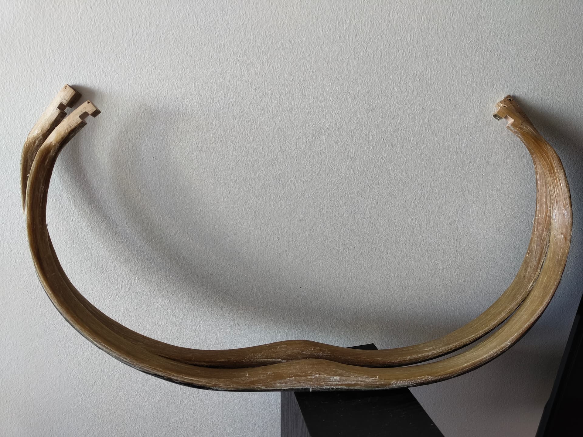

Korjasin istanbulin 110# jouseen jänneselkää. Eli yksi uusi kerros ja siistiltä muuten näyttää!

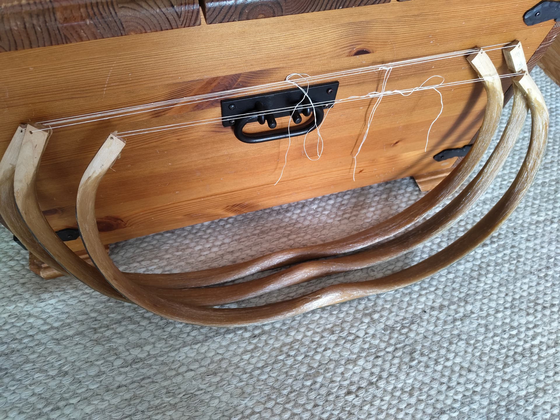

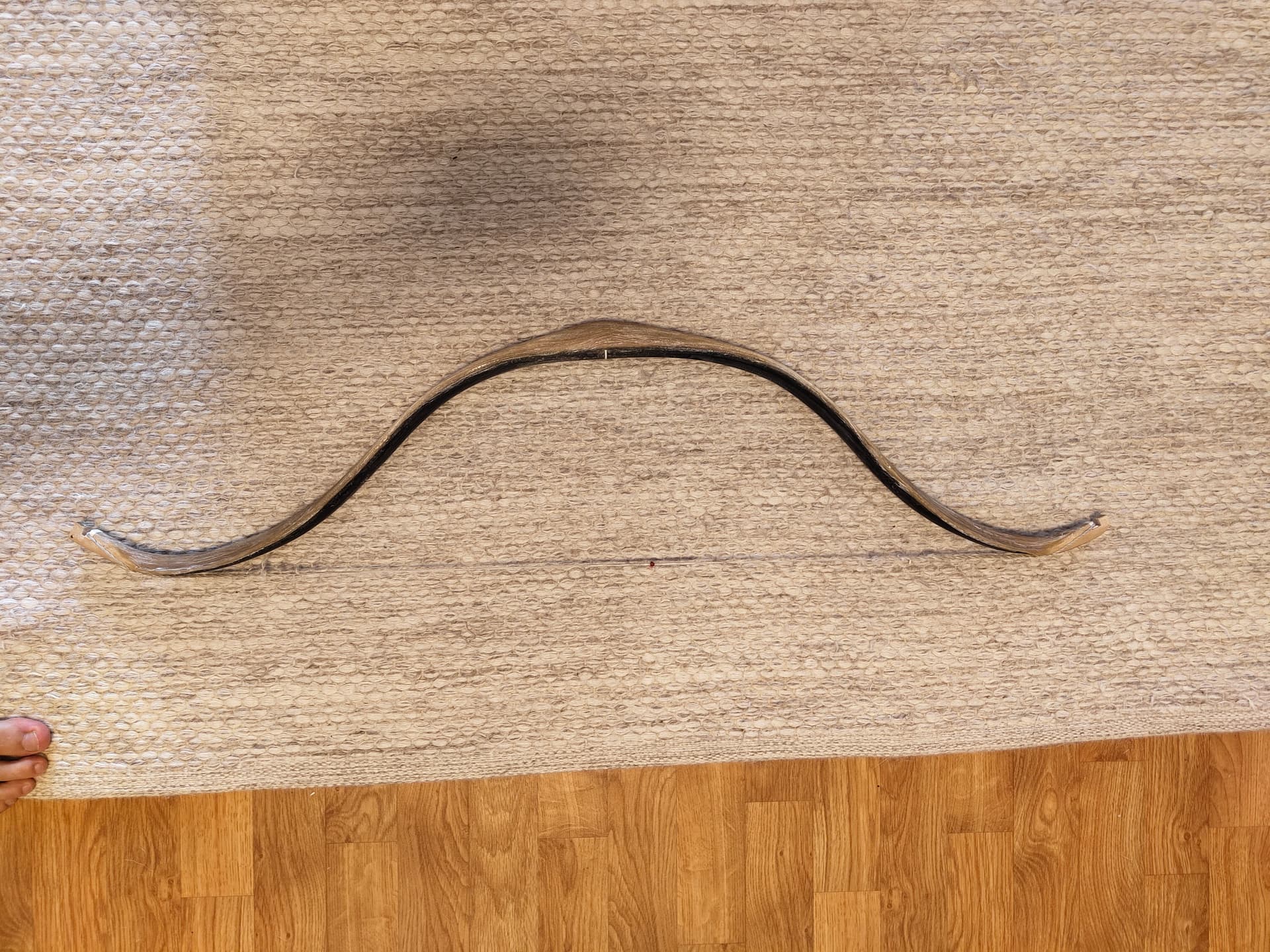

Sitten näitä jäykkiä jousia vireeseen. Tässä ensimmäinen jousi, 15,4x32mm kasan eye. Paukkua varmaan 140# pinnassa. :open_mouth:
Ja silti meni nikottelematta tepelikeille! Ei kuulunut naksuntaa yhtään. Onpa mahtava juttu. Ja älytöntä että vasta 4,5mm jännekakulla sain rungot pysymään ehjänä. Tai no ei vielä hihkuta liikaa, mutta hyvältä vaikuttaa.

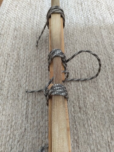

Näissä paunoissa on nokkeihin pakko laittaa luu-insertit. Tepelik kuvassa voi erottaa kun karskit versiot on paikallaan.
Siinä tajuton tykki vireessä! Älytön “break through”. Paksu jänne toimii!! Ei kuulunut yhtään naksuntaa kun vedin vireeseen.

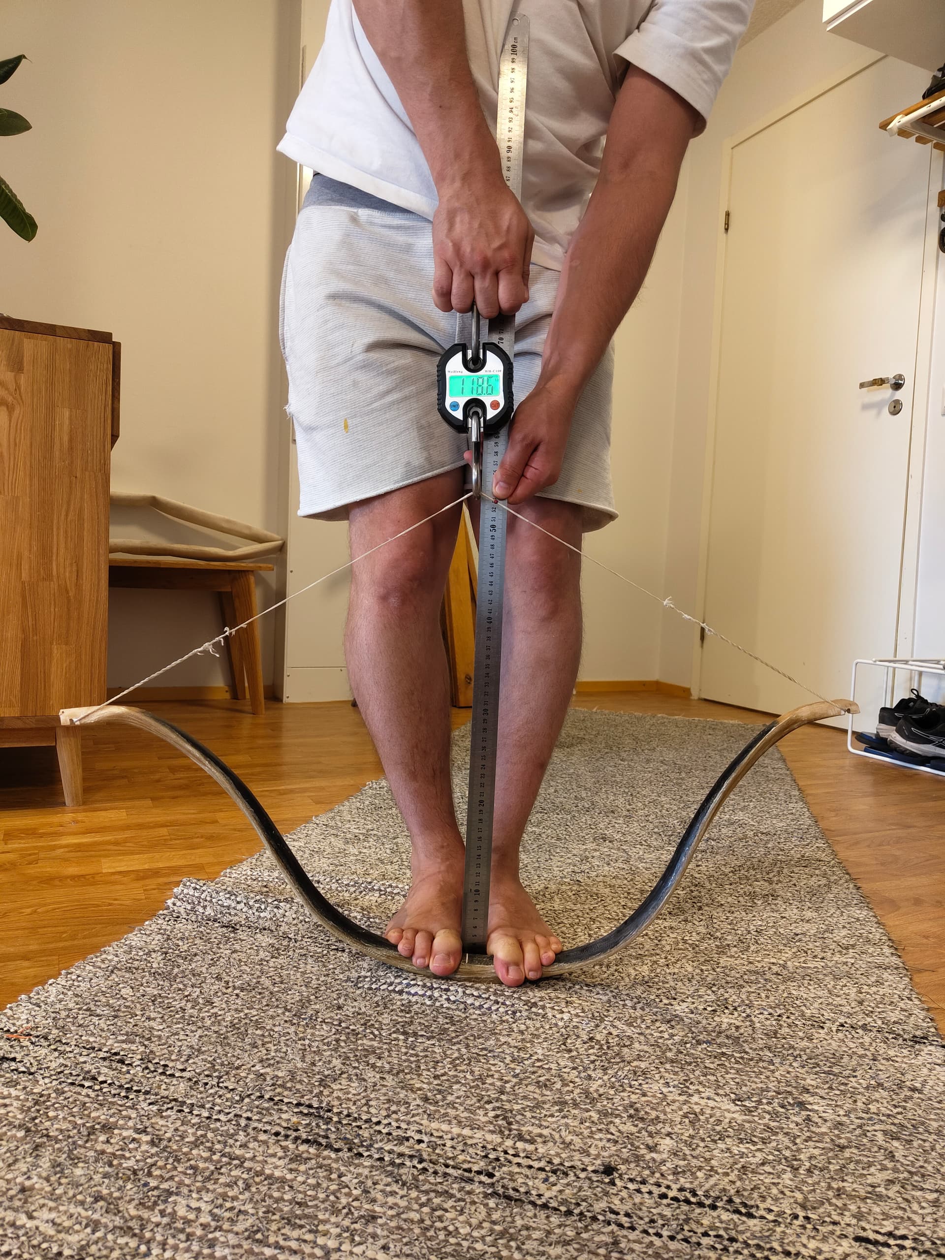

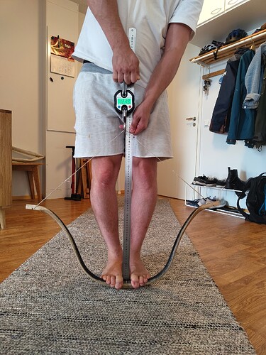

Tämä jousi antoi eilen 101# @ 20", joten siellä 140-150# maastoissa ollaan.
125# @24"
138# @ 26". Mutta vetoa on 5mm liian vähän. :open_mouth: Tuo on nyt 655mm vatsasta! Olis se 140# tullu…

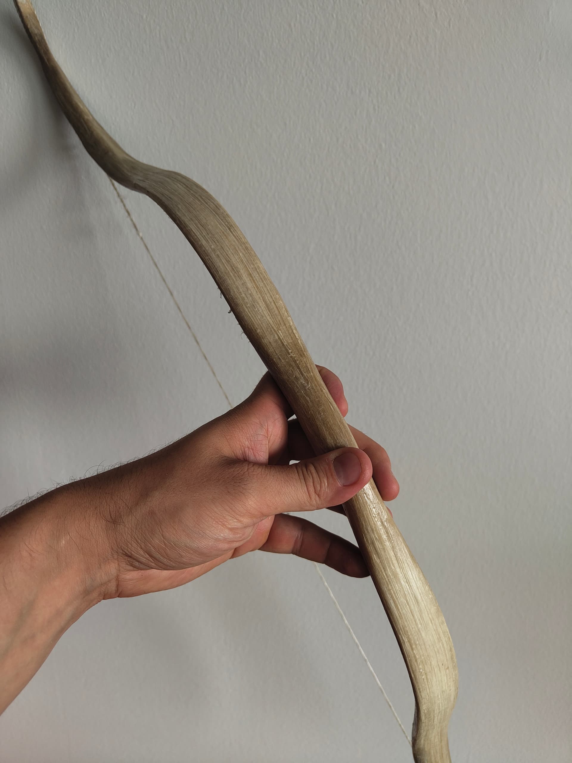

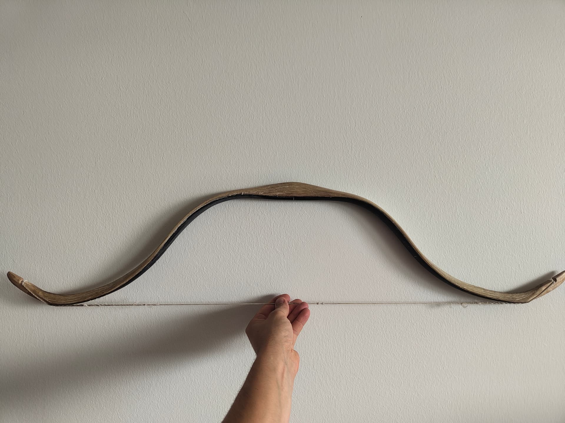

Toinen jousi, vissiin 111cm ntn. Tässä mennään jo vähän övereille alueille… 118# @20".
Mutta mikäs siinä vähän testailla rajoja kun nämä nyt tuntuu kestävän. En varmaan tuota painavinta jousta edes avaa vaan hieron nämä kaksi kuntoon.
Tässä jousessa tilleri on vähän epäbalanssissa ja kasanit taipuu snadisti liikaa. Tulee huono voimakäyrä ja hyötysuhde. No mikäs siinä tilleröidessä kun näissä on vatsassa isot määrät sarvea.
Kosteusmittari näyttää 39% ja ei kuulunut mitään naksahteluja tämänkään jousen kanssa. :beers: :beers: :beers:
