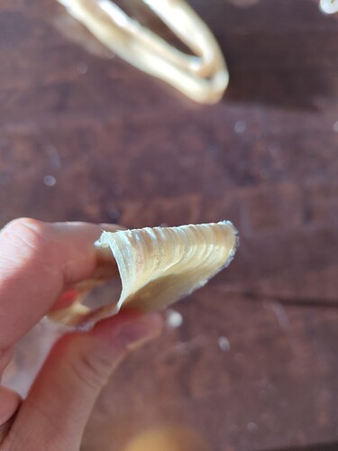

Semmonen huomio muuten nyt jänneselystykseen minkä opin viimeksi Istanbulissa. Adamilla oli jousen kahvassa tosi vähän jännettä sivulla, joka tekee kahvasta stabiilimman sekä kapean. Koska puu on jäykempi. Samoin kasanin yläpäässä todella ohuesti jännettä, Ivar hehkutti tätä myös.
Ajattelin nyt mennä ihan yhdellä kerroksella jänteitä noissa paikoissa.
Kahvassa, taipuvissa osissa ja kasan eye = 3 kerrosta
Kasan keskikohta = 2 kerrosta
Kasan yläosa ja kahvan sivut = 1 kerrosta
Yksi kerros on karkeasti milli. Tuolla periaatteella uskoisin että pääsee kevyimpään suorituskykyiseen jouseen
Tietysti jänteitä vähemmän alueille joissa rasitus pienempi, keveys haku jousen päitä kohden vähemmällä jännemäärällä. Tein näin jo muutaman jännejousen tehtyäni.

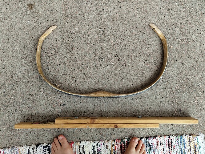

Ensimmäinen 112cm pituusjousi vireelle. Kuului pieniä naksahduksia, liimako se oli? No tasasesti taipuu ja paunoja löytyy. Pikkasen piti antaa lämpöä kasaneille vielä jänteellä ollessa. Nyt pienet sipistelyt, turhat massat pois ja joku päivä otan paunat.
Onpas nätti!
Mutta oikea lapa on kyllä aika kovilla tyvestä.
Kiitti. Näissä tosiaan tuppaa herkästi tulemaan hieman eriparia lavat. Tässä tuo oikea lapa taipuu lähempää kahvaa. Mutta luonnonmateriaalejahan nämä on. Vaikka kuinka mitat täsmään ja tilleröin vielä ennen tepelikkejä, tämmösiä pieniä eroja tulee.
On siellä kahvan juuressa jännettä ja sarvea, että ei pitäisi tulla rasituksen puolesta ongelmaa. Jos tässä paunoja riittää, niin tekisi jopa mieli vasenta lapaa saattaa taipumaan myös lähempää kahvaa.

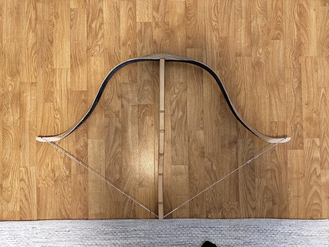

Pidempi pituusjousista (112cm) jäi vain 86# @26" korville. Mitattu vatsasta, eli n.27,5" selkäpuolelta.
Tämä lyhyempi (108cm) jousi onneksi antaa jo 96# @24"! Tästä tulee pituustykki jos ei mitään kummosia tapahdu. Pikkasen nosti yksittäisiä jänteitä toisesta lavasta pystyyn jotka liimaan tänään. Mutta ne on vain kosmeettisia. Tällä olisi mukava ampua turussa 2vk päästä ja 105# @26" vedolla??
Tommonen siitä nyt tuli. Varmasti nopein sarvijousi mitä ikuna tehnyt.
315g painoa, aika paljon refleksiä ja tämmöset paunat (104# @26")
Jousi oli vielä 60% kosteudessa vireessä 24h.
Aika hurja taipuma! Miltä tuo näyttää ilman jännettä? Tuolla menee yli puoli kilometriä?
Aika perus turkkilainen, pikkasen myötäkäyrää taipuvissa osissa mutta ihan ok.
500m menee rikki jo 80# jousella. Siis kun puhdas laukasu on, niinkun Matthias näytti viime vuonna. Vai oliko sekään vielä täydellinen??
Tällä pitäisi ainakin 600m olla rikki jos osaa ampua… Pikkasen kun jousi kuivaa niin paukkua on 110#. Tää oli tilleröintisyistä vähän kosteammassa. Sain kieroiluja korjattua helpommin.
