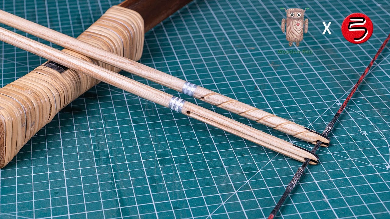

Eikös sulituksella saada myös nuoli pyörimään jolloin lento vakautuu. Tossa yvideo jossa tehty sulaton nuoli joka pyörii. Ehkä. Kaveri ei itsekään ollut varma että menikö Strömssöhön.
Käsityötaidonnäytteenä ihan huippua kyllä. Kuka ehtii ensin näyttämään vastaavan nuolisetin tälle foorumille?
