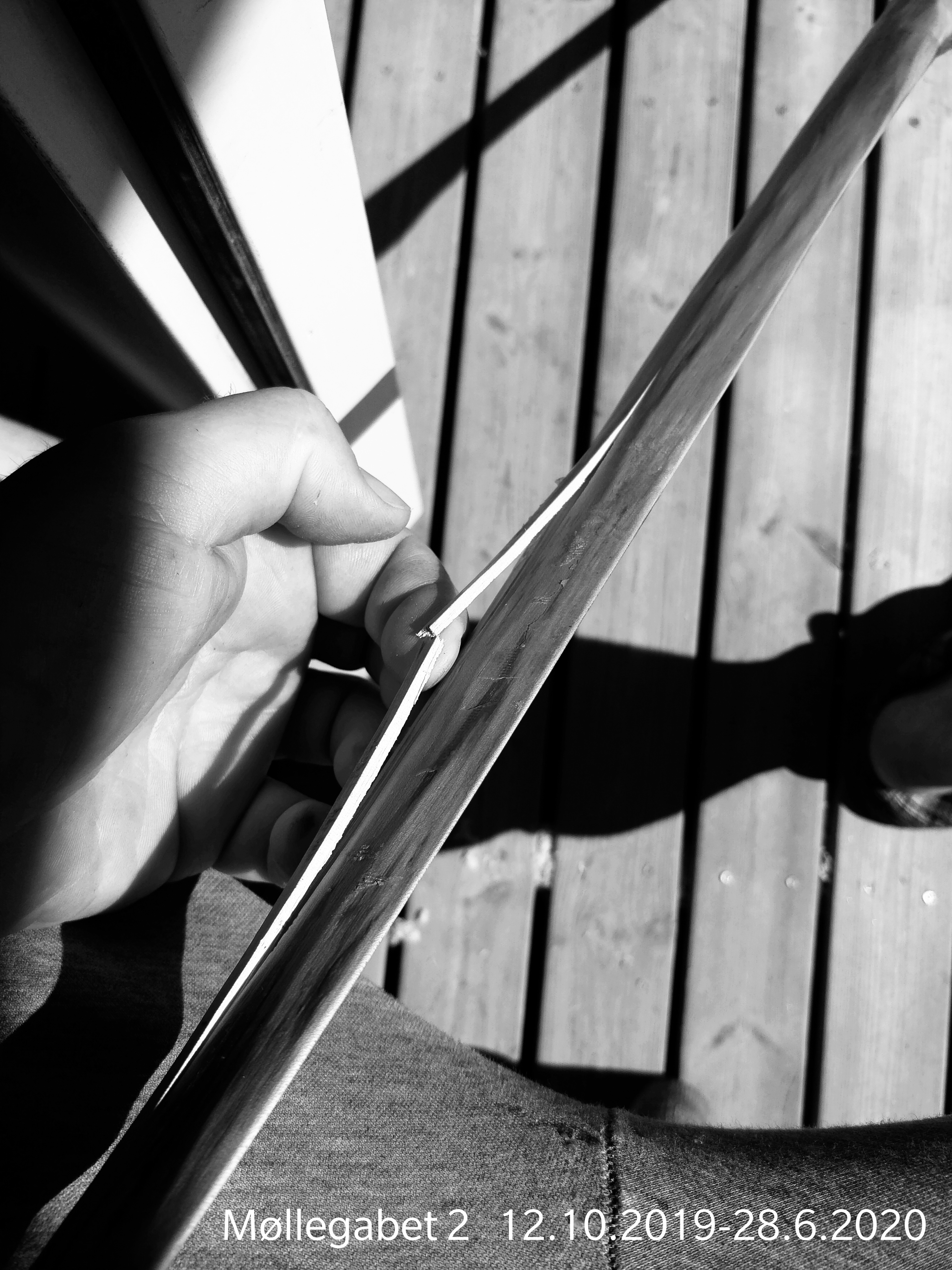

Pienet oksankohdat rankasee pitkässä juoksussa, niin se vaan on. Luottopeliä ei pinnioksaisista tule, ja sen tiesi muinaiset ammattilaisetkin.
Se, mitä tuolle kannattaa tehdä riippuu siitä, kuinka arvokas pyssy tuo sinulle on. Tiukan ja hyvin liimatun raakanahkalapun, lankasidoksen tai jännepaikan kanssa jousi voi ihan hyvin pelittää vielä tuhansia laukauksia, mutta luottoon tullut särö saattaa sotkea ammuntaa yllättävällä tavalla. Jänneselässä ei olisi mitään mieltä, monestakaan syystä.

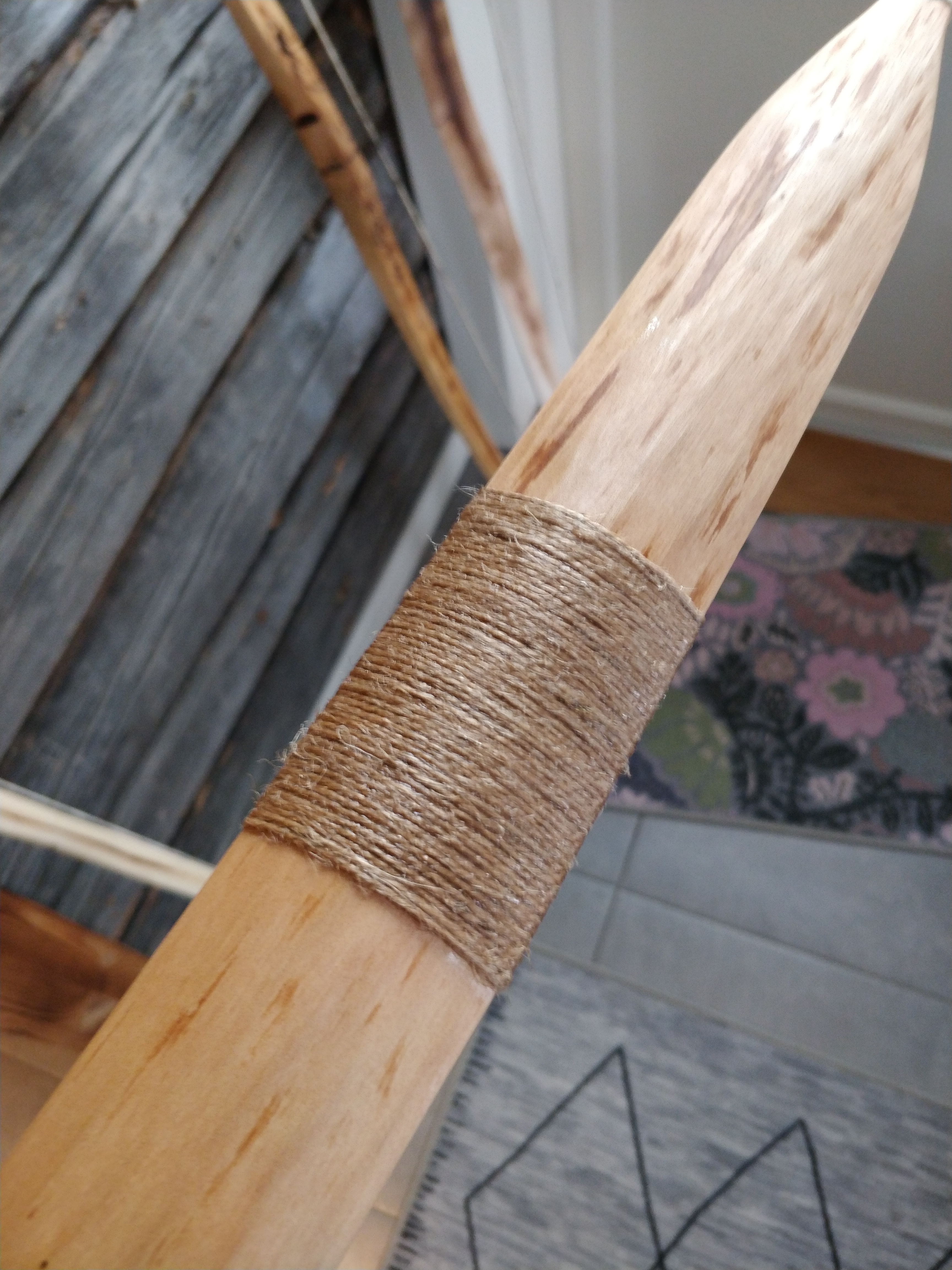

Ohutta pikaliimaa väliin, lankapunos liimalla vahvistettuna päälle ja korjaukseen menee vartti. Sen jälkeen jousella ampuu taas tuhansia laukauksia sitä uutta luottopeliä odotellessa. Yhtä syreenijousta korjasin toistakymmentä kertaa, ennen kuin uskoin, että ei se kestä. Muita korjattuja jousia on kyllä käytössä.
Pusersin liimaa väliin sen minkä sain… en alkanut halkeamaa avaamaan koska se ei ollut vielä varsinaisesti katkennut se säle vaan ainoastaan sivut haljennut. Juuttinarusta tein punoksen. Katsotaan miten kestää…
Hyvin se toimi ainakin yhden 3D kierroksen. Kokeilin taulu nuolella pituuttakin. 185m heitti. En tiedä oliko kulma hyvä.

Selästä lähti siis?
Jooooo. Pari kk sitte alotti halkeemisen ylä lavasta ja kyllähän se nyt ammuntaa kestää vieläkin mut olkoo jo. :smiley: 20cm pitkältä n. 3mm paksu ja 10mm leveä säle ihan keskeltä lapaa joka sitten katki vielä pinni oksasta

Se on ihan hyvin puhkiammutulle, selkärikkoiselle 48 paunaselle 30 asteen lämmössä. :smiley:
Møllegabet on aika äärimmäinen jousimalli. Pitkä ikä ei taida kuulua pääominaisuuksiin.
Ehkä mutta en nyt näe miksei tämä olisi kestänyt ilman noita oksien täppejä mistä halkeamisen aloitti. Johan tälle yli 8000 laukausta sai annettua ja pakkasella sateella että helteellä. Vähiten kylläkin sateella mutta noin muuten ihan positiivinen kapistus ja toinen samanlainen on jo tekeillä !!
Sitä vaan, että kaikki taipuminen ja työnteko tapahtuu niin lyhyellä alueella. Toisenlaisessa jousimallissa rasitus voi jakautua paljon pidemmälle matkalle, eikä siksi ole niin herkkä pienille oksan tipluille tai muille epätäydellisyyksille.

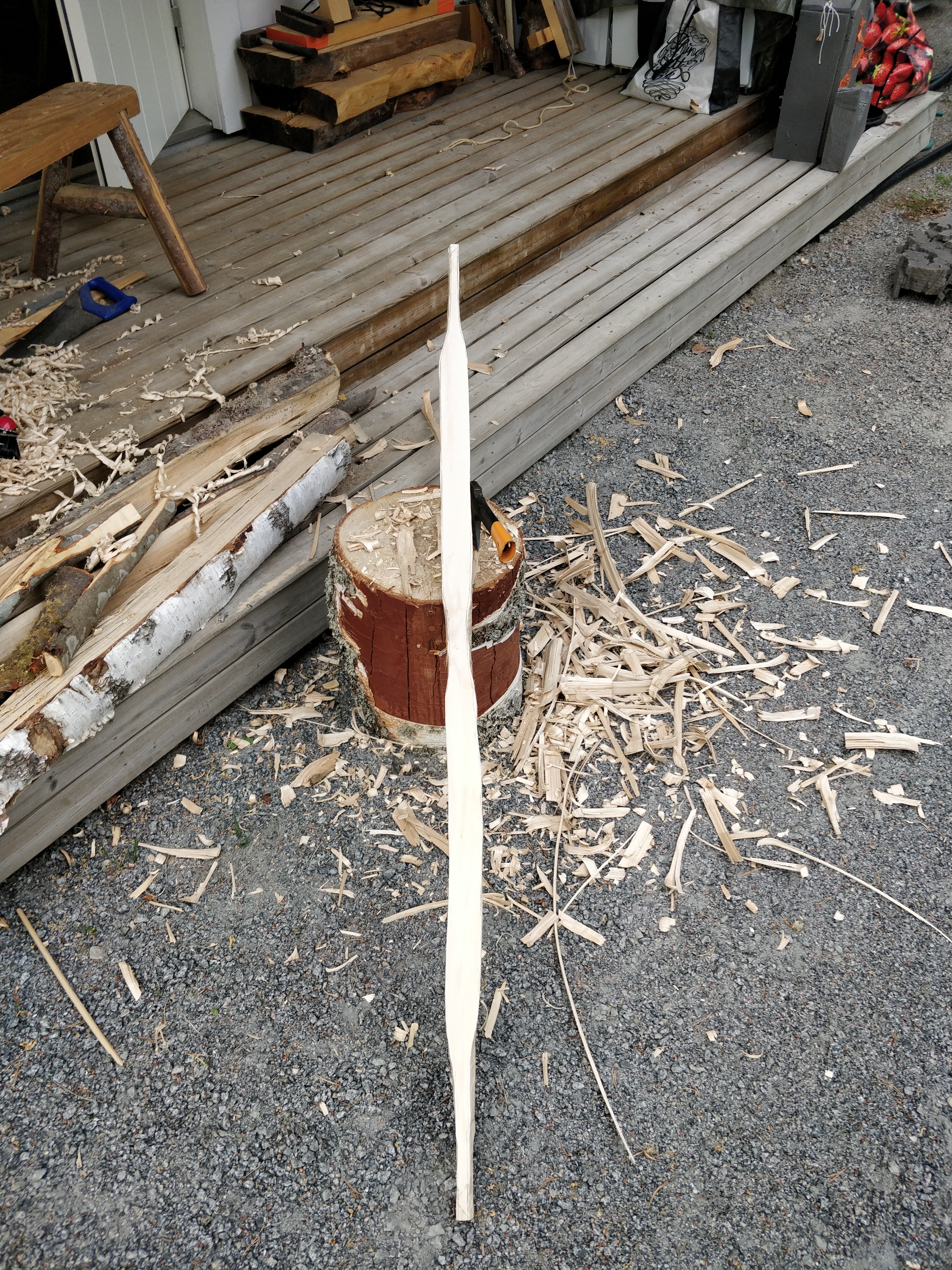

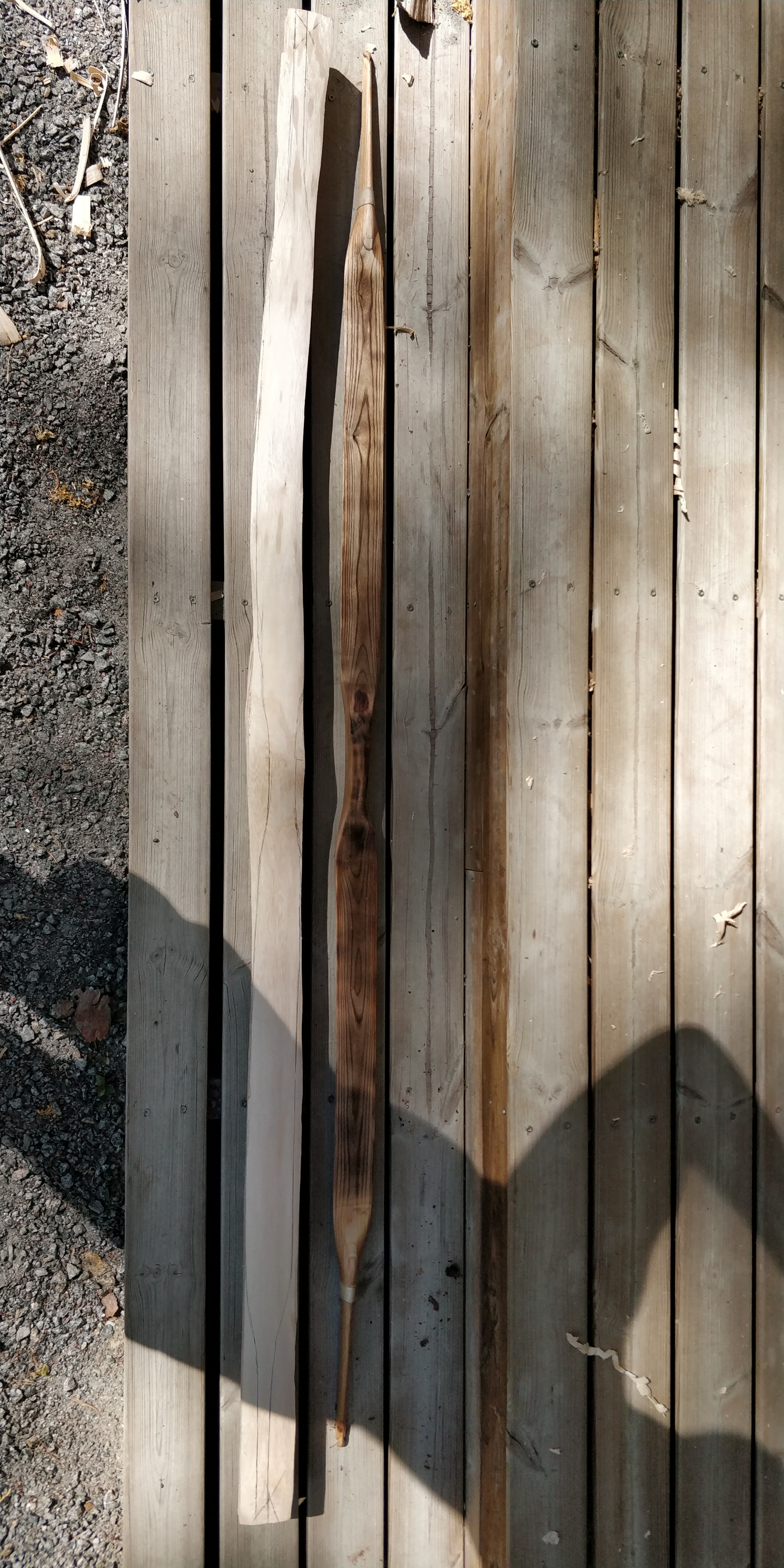

Uuteen mölleen tulee leveämmät lavat kahvan puolelta lapaa aihion mittojen rajoissa. Selkä on vaan nyt suora koska on isosta puusta aihio niin katsotaan miten sen nyt tekee… Pitäisikö vatsaa ehkä hieman pyöristää kun kerta selkä petti tässä.
Jalavalla vatsan litteys on parempi.

Miten tekisit mikke selän sitten ? Olisiko profiili lavoissa vaan yksinkertaisesti suorakaiteen muotoinen ? Pienillä pyöristyksillä kuitenkin…
