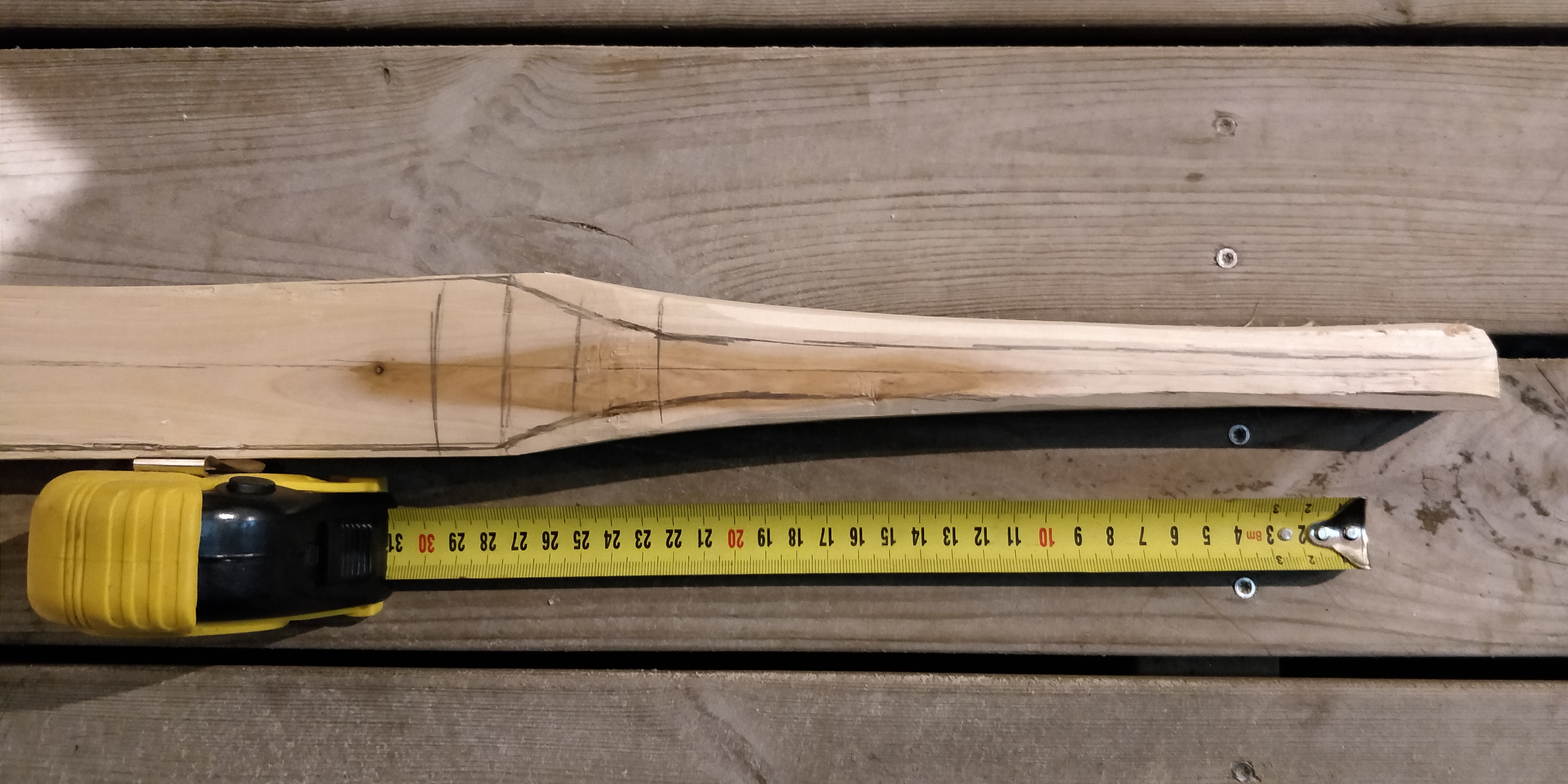

Löytynyt fragmentti on siis hyvin pieni ja on arvioitu, että kyseessä on ollut lastenjousi – pituus noin 100–120 senttimetriä ja jäykkyys 20–25 paunaa (Junkmanns 2013, 145–146).
Karkeasti voidaan arvioida, että puolikkaasta jousesta kavennetun kahvan pituus on 0,5 yksikköä, siirtymä kahvan ja lavan välillä 0,5 yksikköä, taipuva lapa 5,5 yksikköä, siirtymä lavan ja kärkiosan välillä 0,5 yksikköä ja kapea kärkiosa 3 yksikköä. Puolikas jousi yhteensä siis 10 yksikköä. Jos teet jousen, jonka pituus on 170 senttiä, niin silloin yhden yksikön pituus on noin 8,5 senttiä. Koko kavennettu kahva on siis noin 1 yksikön mittainen, eli noin 8–9 senttiä, ja niin edelleen.
Pähkinäpensas on vähän puristusmurtumaherkkä, siitä voisi tehdä ehkä alkuperäisen Møllegabetin rekonstruktion. Jos havittelet yli 50-paunaista, niin tee jalavasta. Samasta syystä jännejousikin voisi olla parempi tehdä jalavasta tai jostakin vielä tiukemmasta puusta. Toisaalta, Mikke on tehnyt pähkinäpensaasta sotajousiakin, joten kyllä siinä potentiaalia on.
Ohhoh. Sehän tuli kerralla selväksi, kiitos! Mä teen sen joo jalavasta… tehdään pähkinästä vaikka joku ylipitkä lonkkari ja etsitään lyhäriin jotain muuta !
Mä tekisin möllegabetin pähkinästä ja jännejousen jalavasta. Toisaalta, jos sulla on pitkä jalava niin turha lyhentää. Syreeni tai orapihlaja voisi olla parempi 130-senttisen jousen materiaali kun ne tuppaa olemaan luonnostaan sen mittaisia.

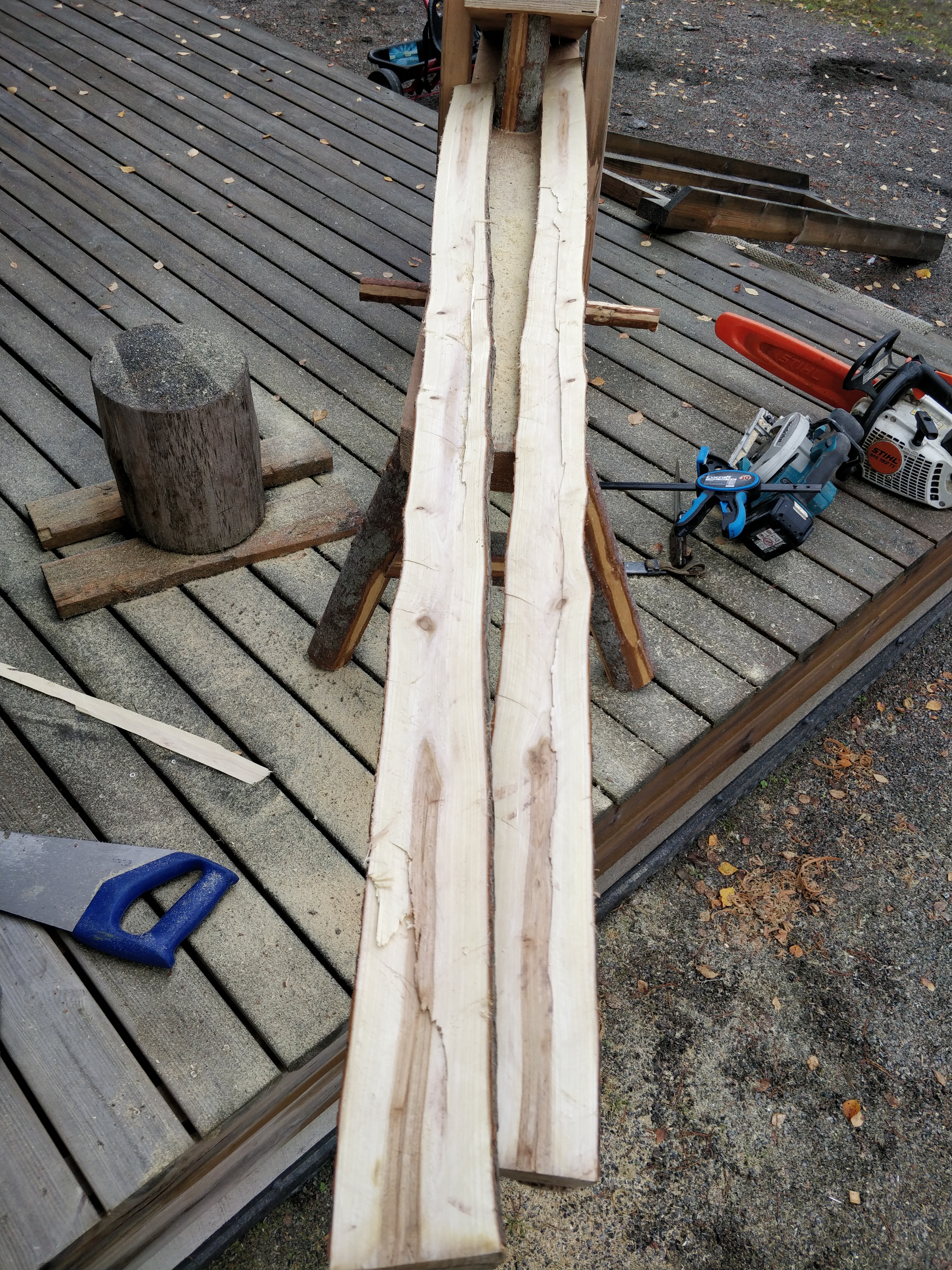

Homma tulille… Kerkesin tunnin touhumaan kun rupes satamaan. Onneksi lupaa vielä poutaa illemmaksi ja huomiseksi…
Tein nyt mitoitukset Tuomon vinkkien mukaan… jousen pituudeksi tulee n 170 senttiä. (edelliinen jalava mölle oli 162) karkeasti kahva on nyt 80-100mm ja siirtymät 40-50mm luokkaa… lapaa Vähän alle puoli metriä ja siirtymä samanverran kun kahvan tyvessä. Loppu kärki on n. 250mm joissa kummassakin päässä on n.50mm vielä ylimääräistä.
Eli tässä on nyt karkeasti se mun tavoite. Lavat on leskilinjasta nyt 60mm leveät. Tulin vaan siihen tulokseen että tarviin sen veisto raudan ja suorapohjaisen kava höylän niin taidanpa lähteä kauppaan nyt kun sade alkoi.
Ensin karkea työstö ja sitten piirtelin muodot oikeassa suhteessa. Sen jälkeen kaventelin lähemmäs oikeita muotoja. Lavat on nyt 55mm leveät ja paksuutta reilusti. Seuraavaksi saatava ne tasaisen paksuisiksi.
Paksuudet lapojen kesken tasapainoon. ~16m paksut ja 55mm leveät lavat. Vielä leveydessä heittoa. Sitten kärjet hiontaan… turha paino pois.
Muodot alkaa hahmottumaan. Vielä on kärjissä jokunen sentti ylimääräistä pituutta… karkean kuoren poiston olinkin jo tehnyt puukolla, mutta nyt kostutin räteillä selkää ja kaavin terävällä tammen palikan syrjällä. Hyvin lähti kuoren loput selkää vahingoittamatta. Seuraavaksi jousen lyhentäminen oikeaan pituuteen (n.170cm) ja nokkien teko. Sen jälkeen tilleröimään !

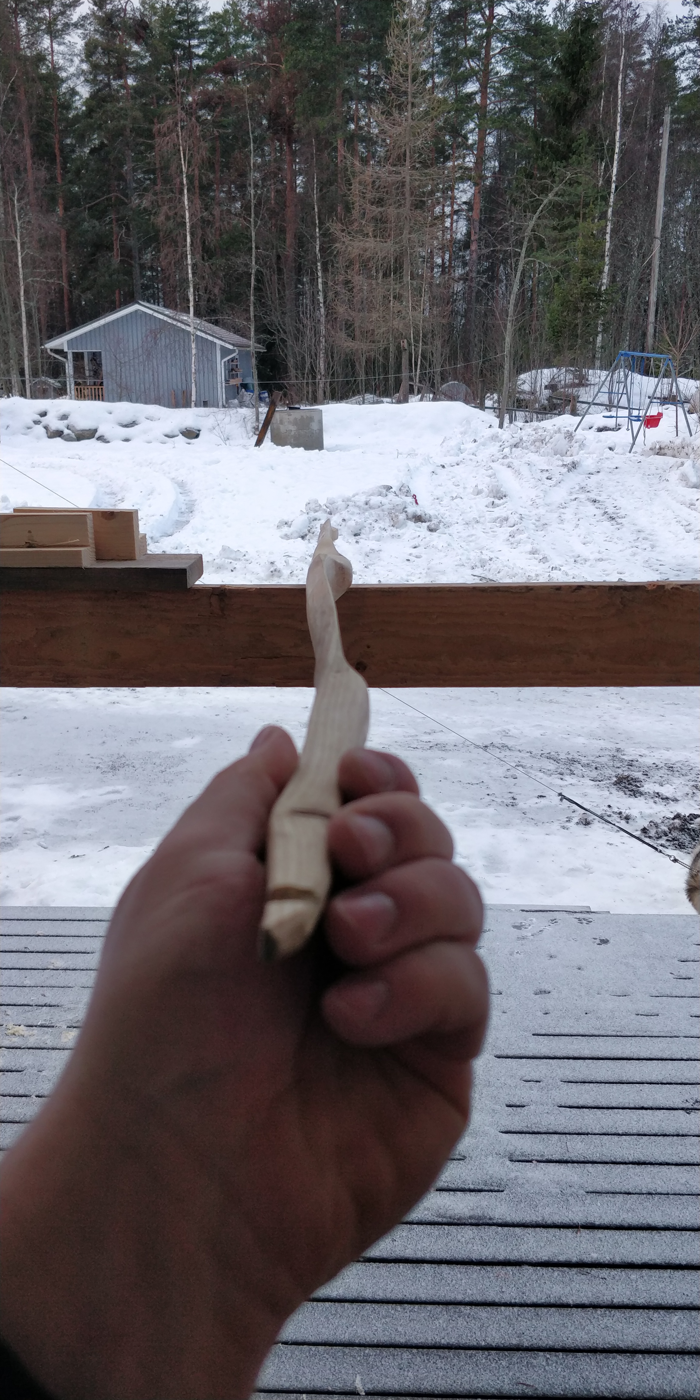

Nyt jatkoin möllen kanssa nakertelua. Siklillä saanut kummatkin lavat samaan paksuuteen ja leveyteen. Kärkiin karkeat nokit ja siistin jousen kaikin puolin. Lattiaa ja peiliä vasten aloin tekemään tilleröintiä. Ensimmäisenä ongelmana tulee nyt toisen lavan luontainen vasta käyrä. Juuri lavan kärjen taitos kohdasta kärki taipuu eteenpäin huomattavasti. Taitoksen alta olen jo ohentanut hieman mutta se ei ala taipumaan. Olisiko kenties sitten lämmöllä koitettava saada pois että alkaisi taipumaan tasaisemmin.
Meinaatko siis nuo kapeat kärjet saada taipumaan? Ei niitä tarvitse saada juurikaan taipumaan. Melkein parempi kun jättää suosiolla gramman pari extraa. Voi käydä pahoja mokia. Myös stabiilius voi kärsiä, lähtee vielä sivulle viettämään taipuessaan.
Vai ymmärsinkö oikein?
Refleksikärjen voi taivuttaa lämmöllä suoraksi jos se häiritsee.
En koita saada taipumaan mutta tuo reflexi tuossa tyvessä, juuri taitos kohdassa tekee toispuoleisen profiilin ja jousi ei ole symmetrinen. Laitan kuvan vielä koko jousesta jos näkyisi paremmin.! Oikea kärki on se “ongelma”. Mutta nyt kun on tätä tiiraillut niin oikean taitos kohta on selvästi erilainen ja ns. Pidempi. Täytyy vielä ottaa pois materiaalia ja katsoa sitten miten alkaa taipumaan.
