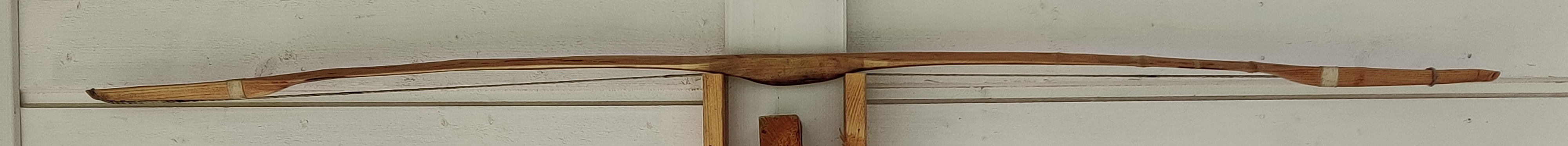

Uudessahan on nytten kuten edellä mainittu niin tasainen selkä ja oksaton. Kestävämpi siis voisi olettaa joten nyt samoilla mitoituksilla jousi on mahdollisesti kestävämpi. Selviää aikanaan

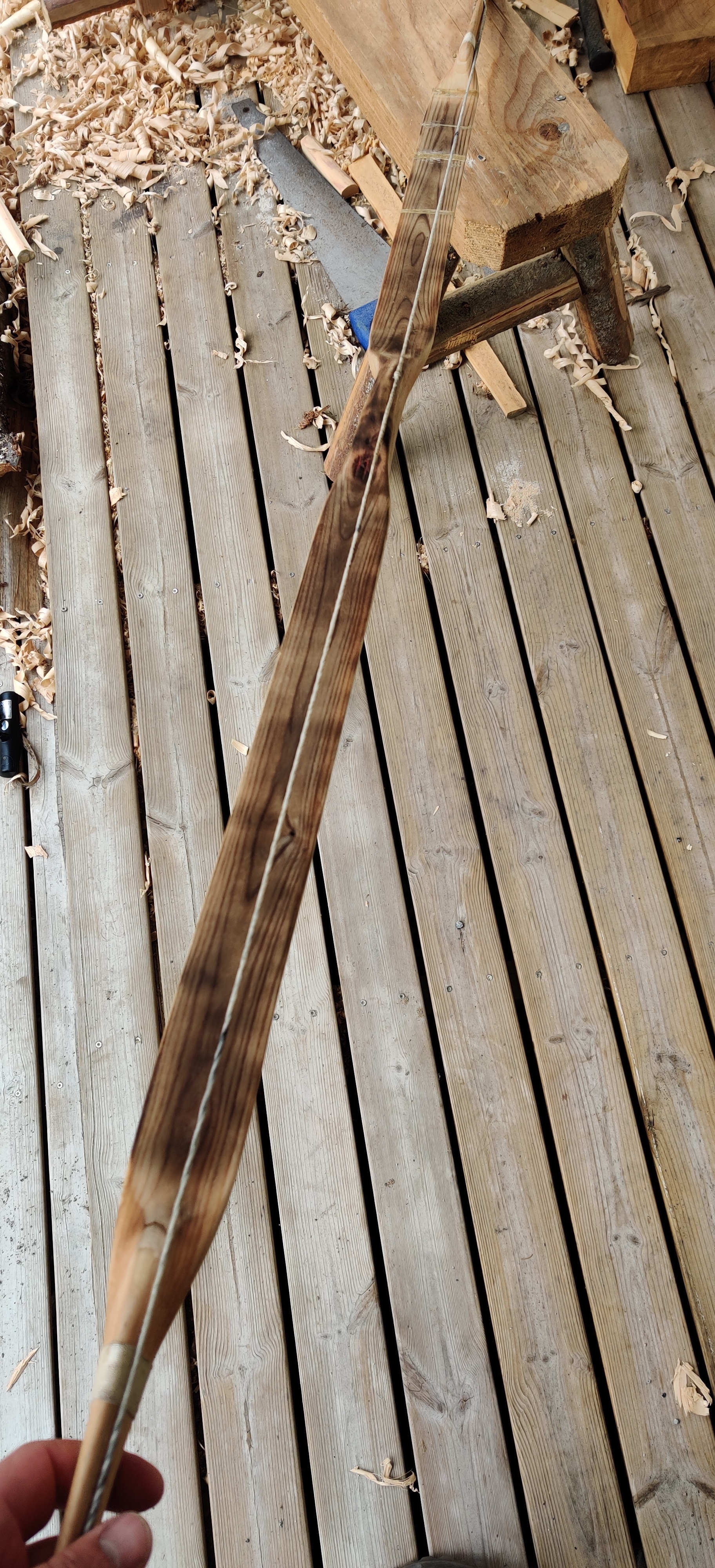

Jeren innoittamana meinasin siis jänneselystää tämän ja sen takia aloitin jo siitä että otin vatsassa n.30 täyttä siklin vetoa ja paahdoin 30min parin tuuman vastaköyrälle jänteitä varten.
Sitten tajusin halkeaman suuruuden ja motivaatio sille selystämiselle meni joten tuli tämä viimeinen pika korjaus tehtyä:

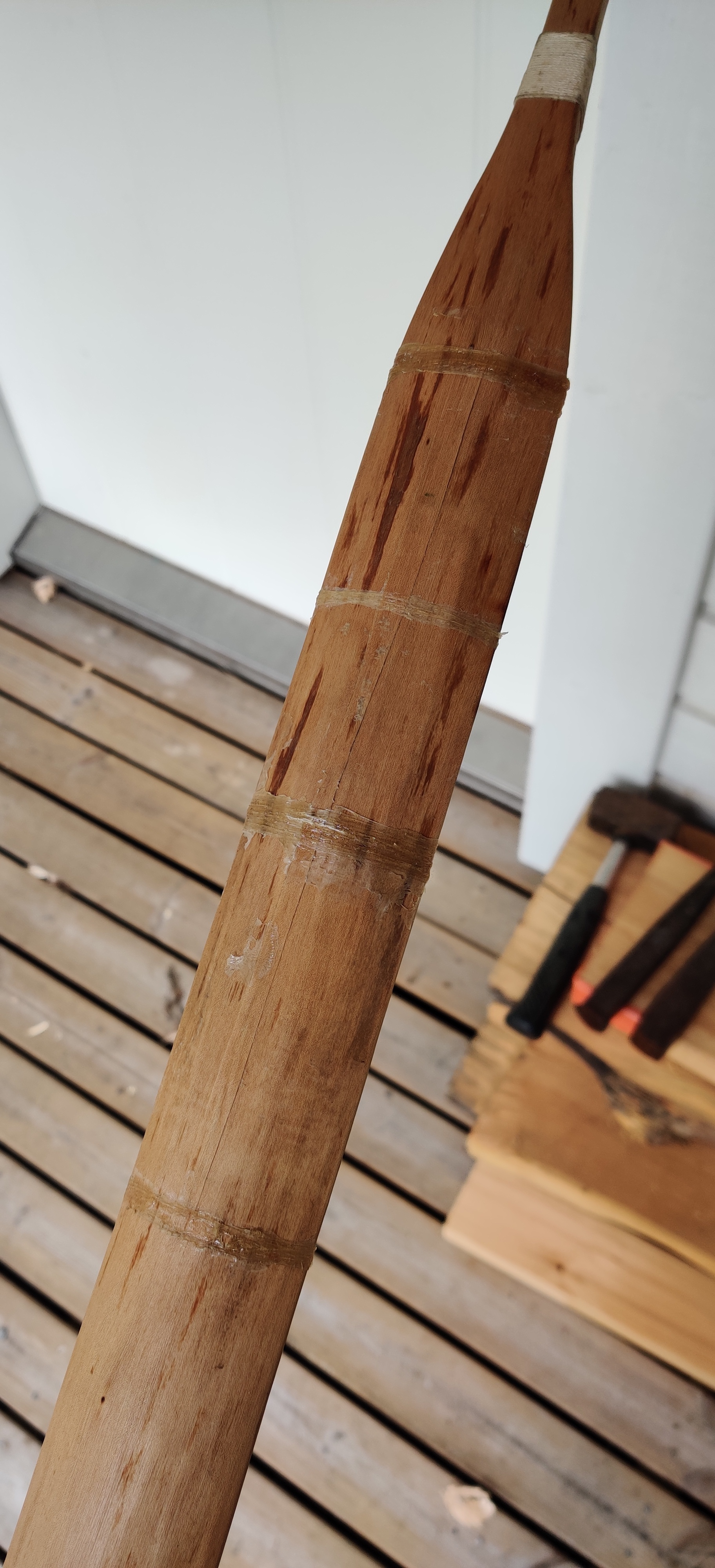

Nahkaliimaa halkeaman väliin ja hirven jänteestä neljään eri kohtaan punokset, eli keskelle murtumaa, laidoille ettei halkeama jatkuisi sekä keskikohdan ja ylemmän punokset välille.
Sai kuivahtaa ulkona pari päivää ja nyt laitoin tilleripuussa 29" vedon 20 kertaa ja hyvin kesti. Nyt ammuin ja venytteli ihan reiluja vetoja joten lukemat seuraavat:

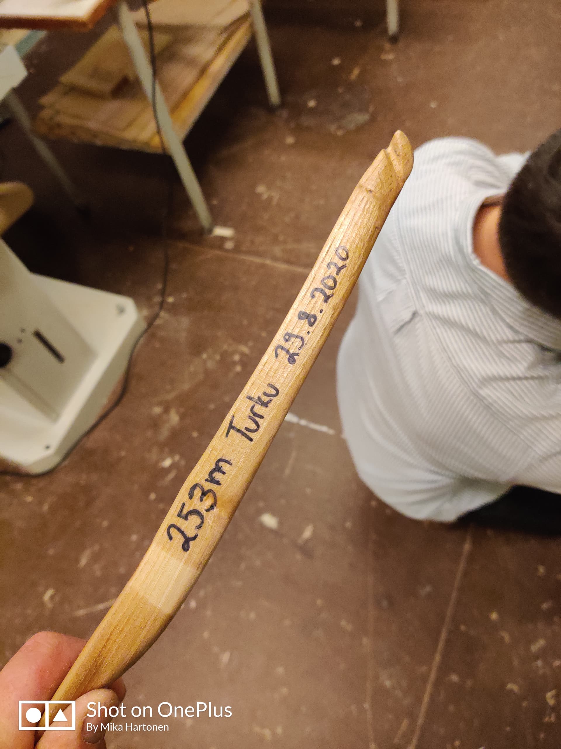

Tällä on nyt meikäläinen osallistunut pituuskisoihin muutamana vuotena yhdellä nuolella. 2020 tällä ammuin laina nuolella 253m. 2021 paahdettiin tämä överi reflexille kuralassa ennen kisoja, kevensin kärjistä vielä sen mitä uskalsi ja tein yhden pituus nuolen kisa aamuna, niin tulos parani muistaakseni yli 260 metrin.
Nyt keppi on suora ja tarkoitus on toistaa samat temput taas tänä vuonna. Jospa nyt tekisi yhden nuolen valmiiksi ja paahtaisi oikein urakalla…
Tästä on kyllä otettu aikalaila kaikki jo irti :smiley:
Ihme kepakko :smiley:
