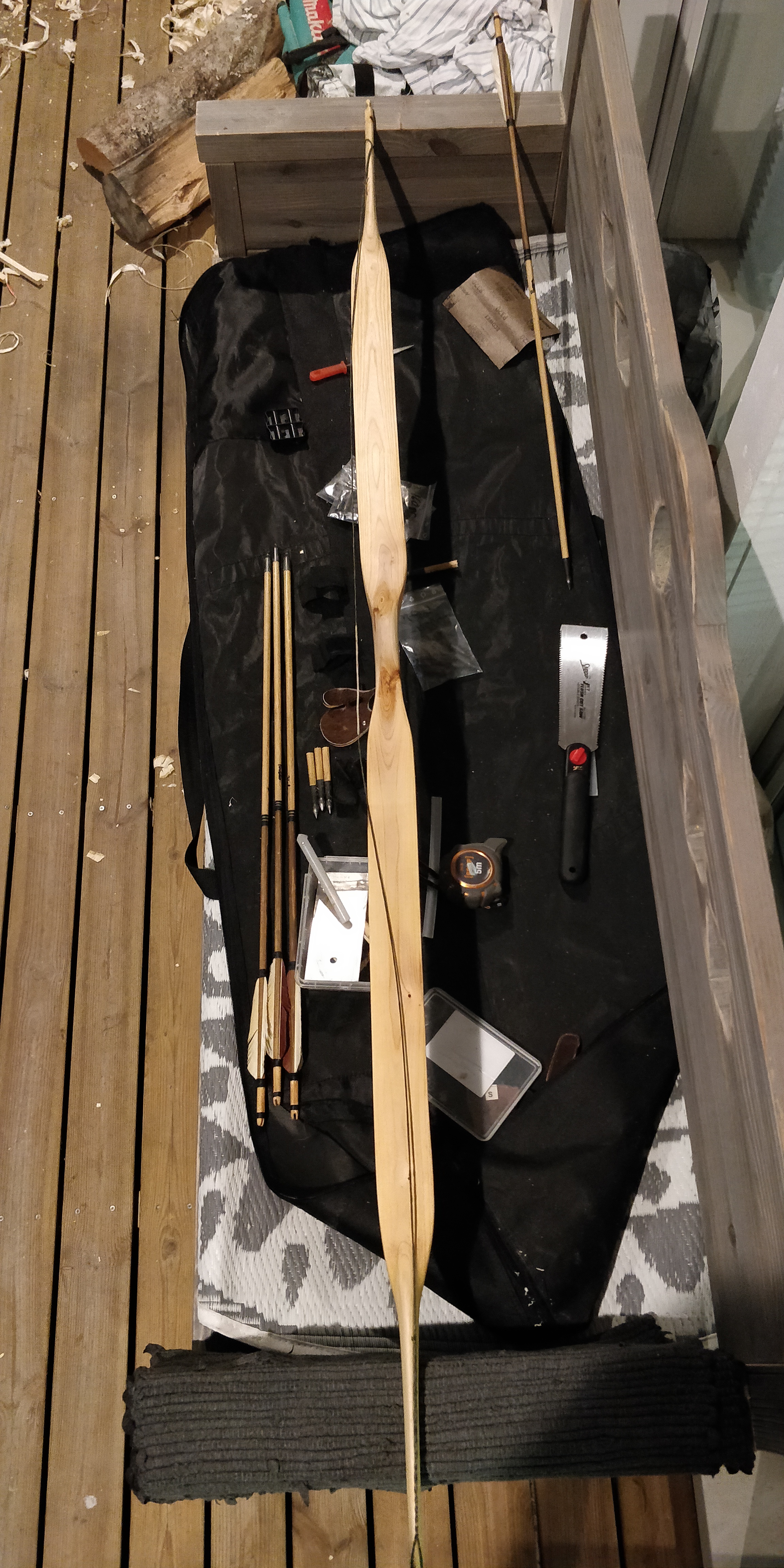

Nyt on vielä viimeiset kärkien viimeistelyt tehty ja karhunrasva levitelty. Nyt odotellaan.

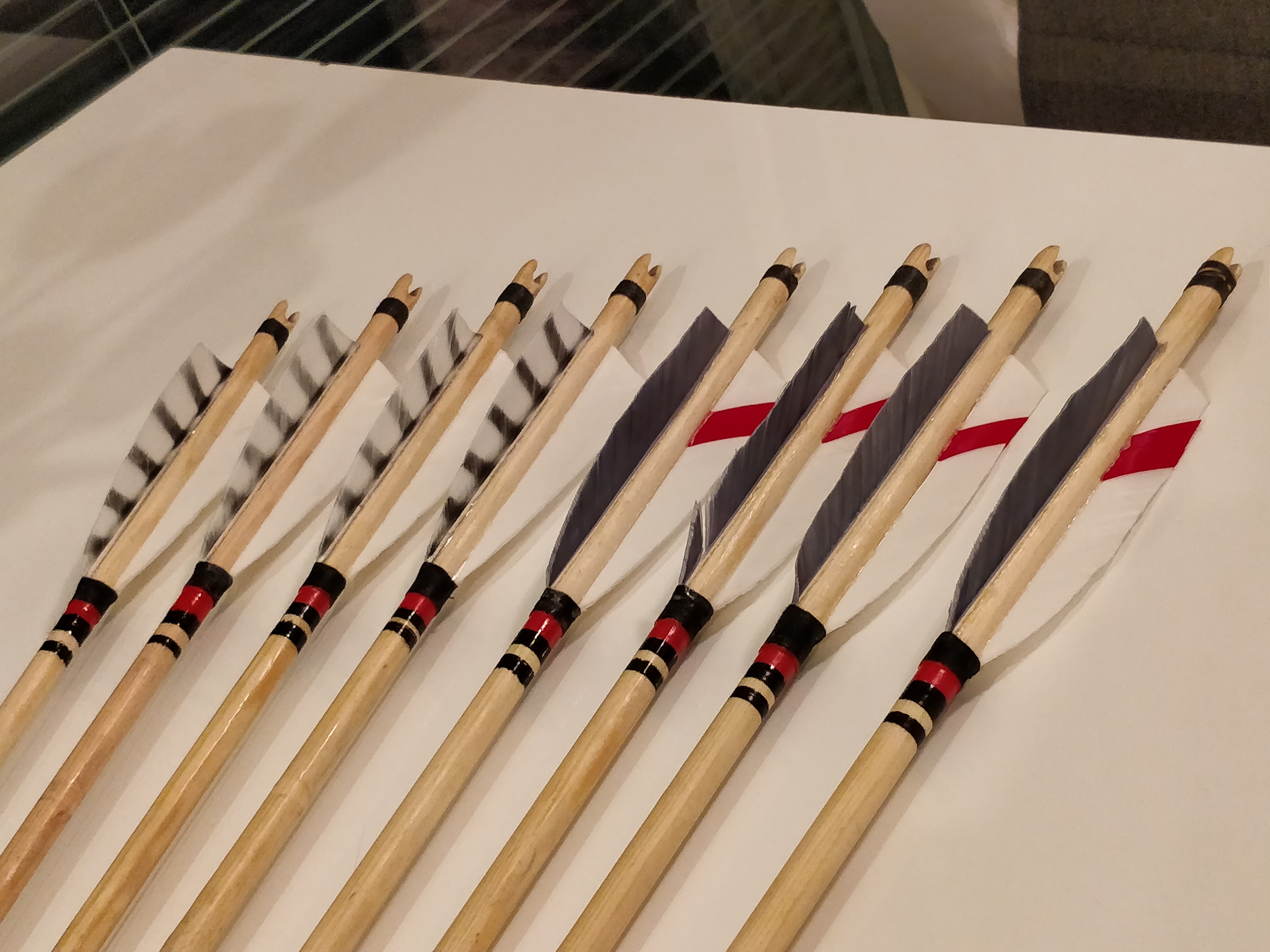

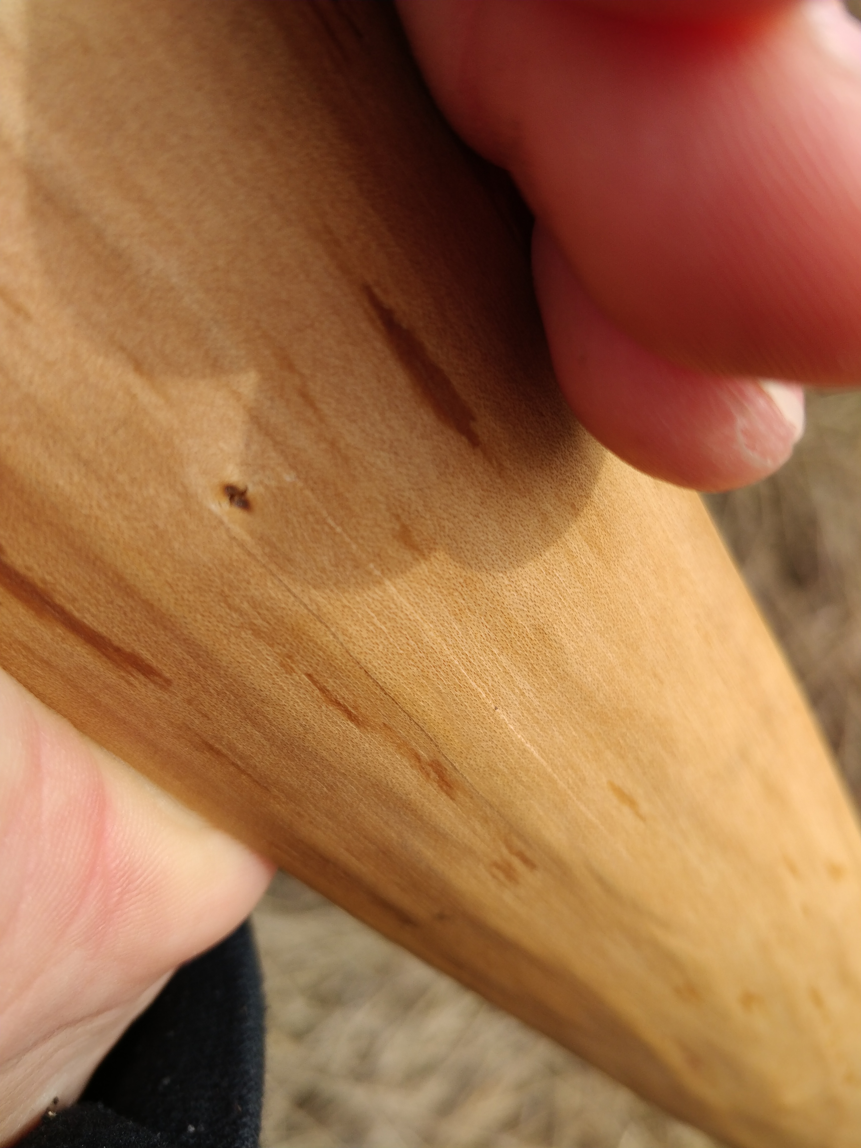

Tänään tuli kuluneeksi 16 päivää karhun rasvan vetelystä… viimesen viikon olen tehnyt jumppaa möllellä ja tänään tunnustellessa pintaa ei enää tahmannut mistään… pinnasta tuli mukavan sileä ja omaa silmää miellyttävä sävy. Otin edellisen tekemäni saarni lonkkarin nuolia ja lyhensin 28 tuumaan ja 100gr kärjet näppäsin kiinni.
Päätin että nyt viedään valmiin jousen neitsyys !

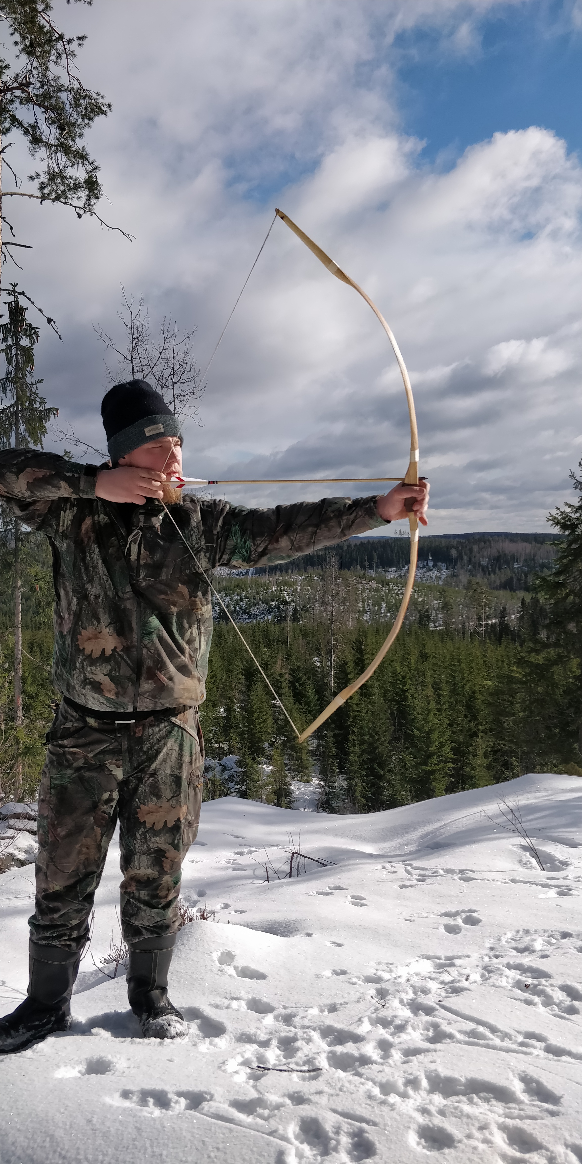

jumankauta että on ripeä pyssy !! Tuli oikein innostus kun ekat täydet vedot laukauksineen n.33 gramman nuolilla ammuin ja lentää niin pirun suoraan pitemmältäkin matkalta.
Ja kävipä tuuri… Nämä nuolet mitä viimeksi tein niin ainoastaan määrämittaan lyhentämällä ja sopivalla kärjellä niin käy tässä jousessa oikein nätisti. Nuoli oppoo vähän liiankin hyvin. Ja näitä on vielä 18 kpl jäljellä. Nyt löyty kisa vermeet puoli vahingossa.

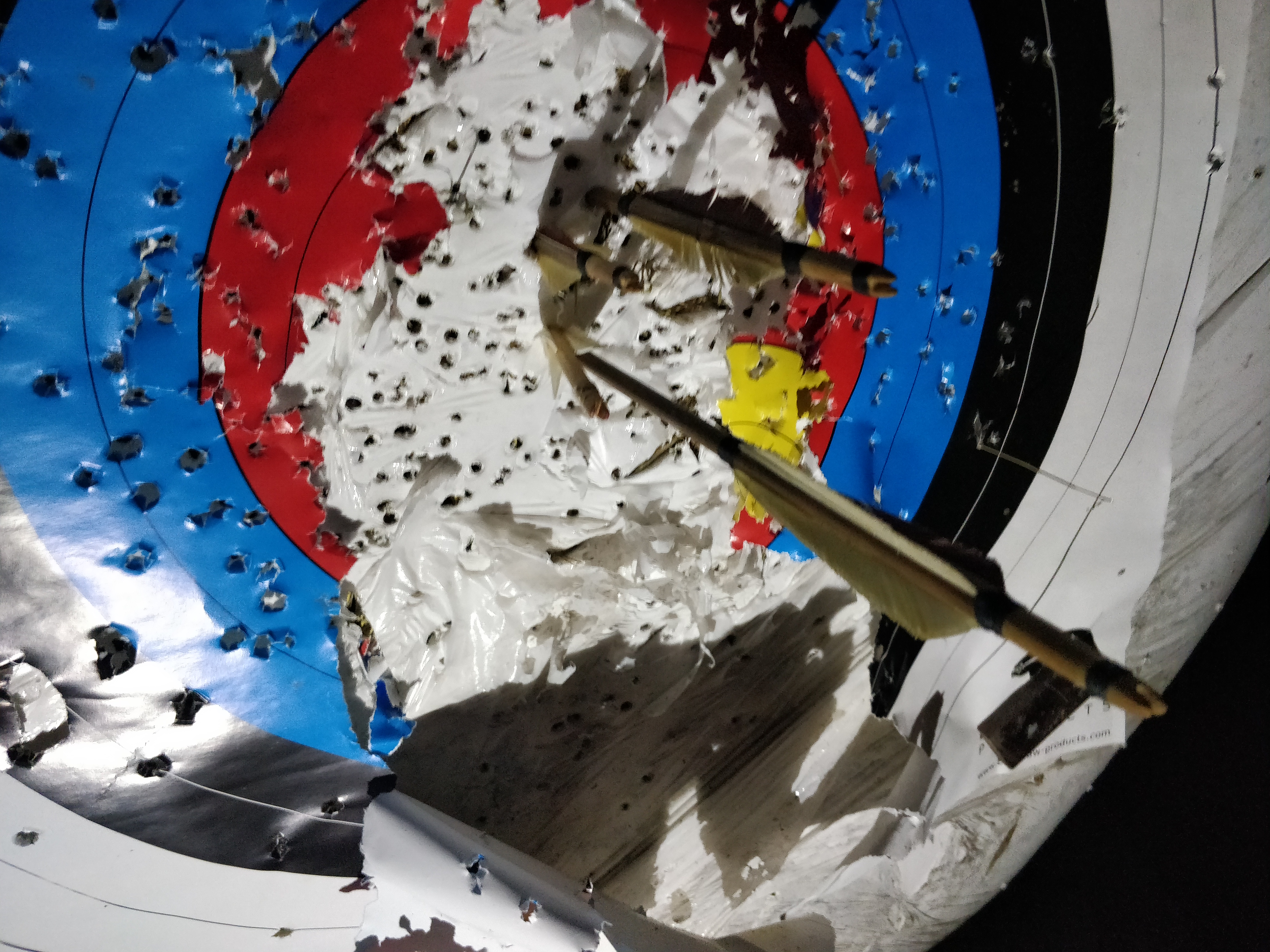

Ekoja laakeja kuvassa… aika mukavaa nippua n.14 metristä(yksi nuoli siellä oli vain taulun keskipisteenä)
Settiä ei tullut yhtään lisää ,vaan pitää hyvin suoruutensa heti ammunnan jälkeen.

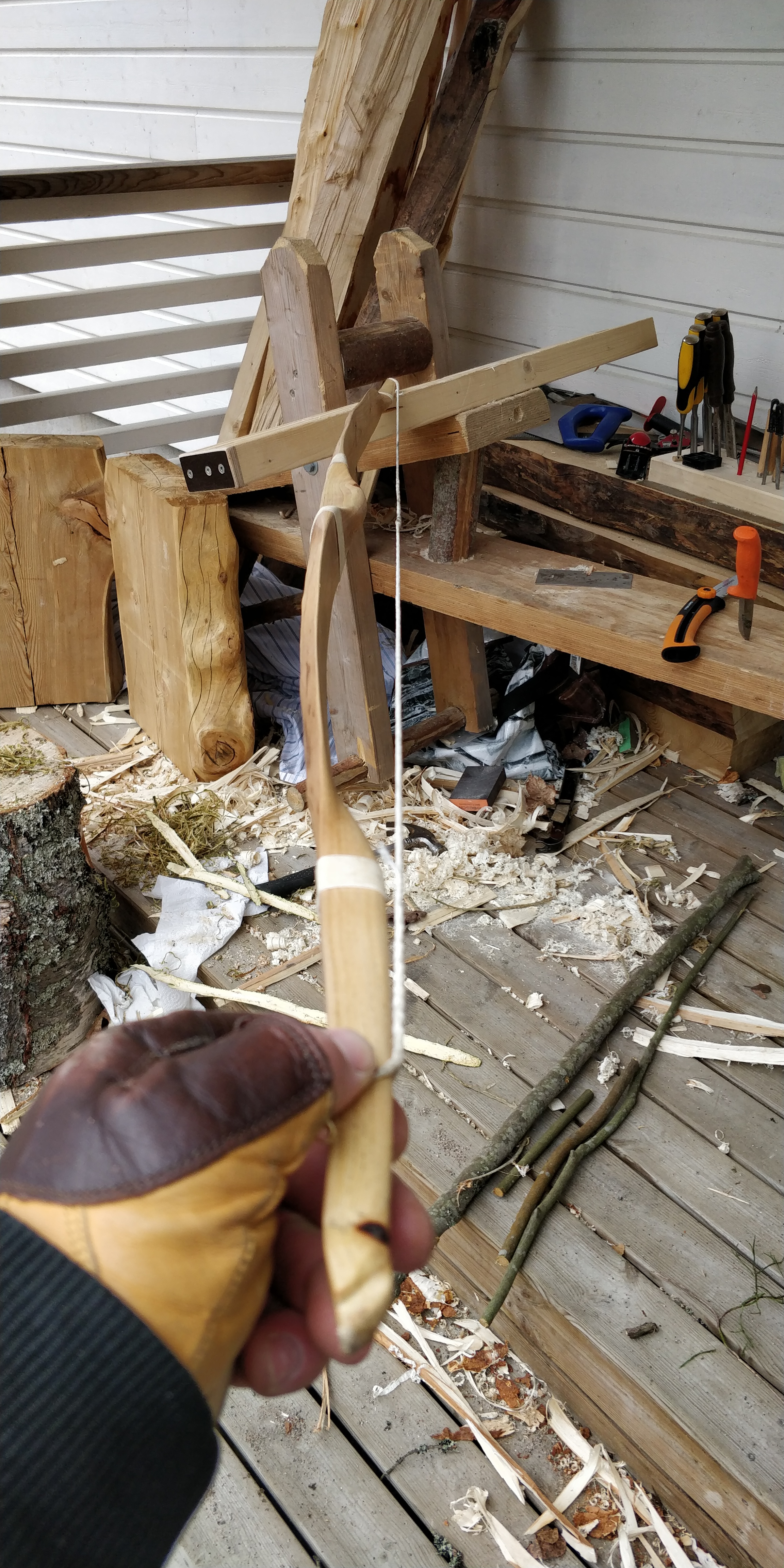

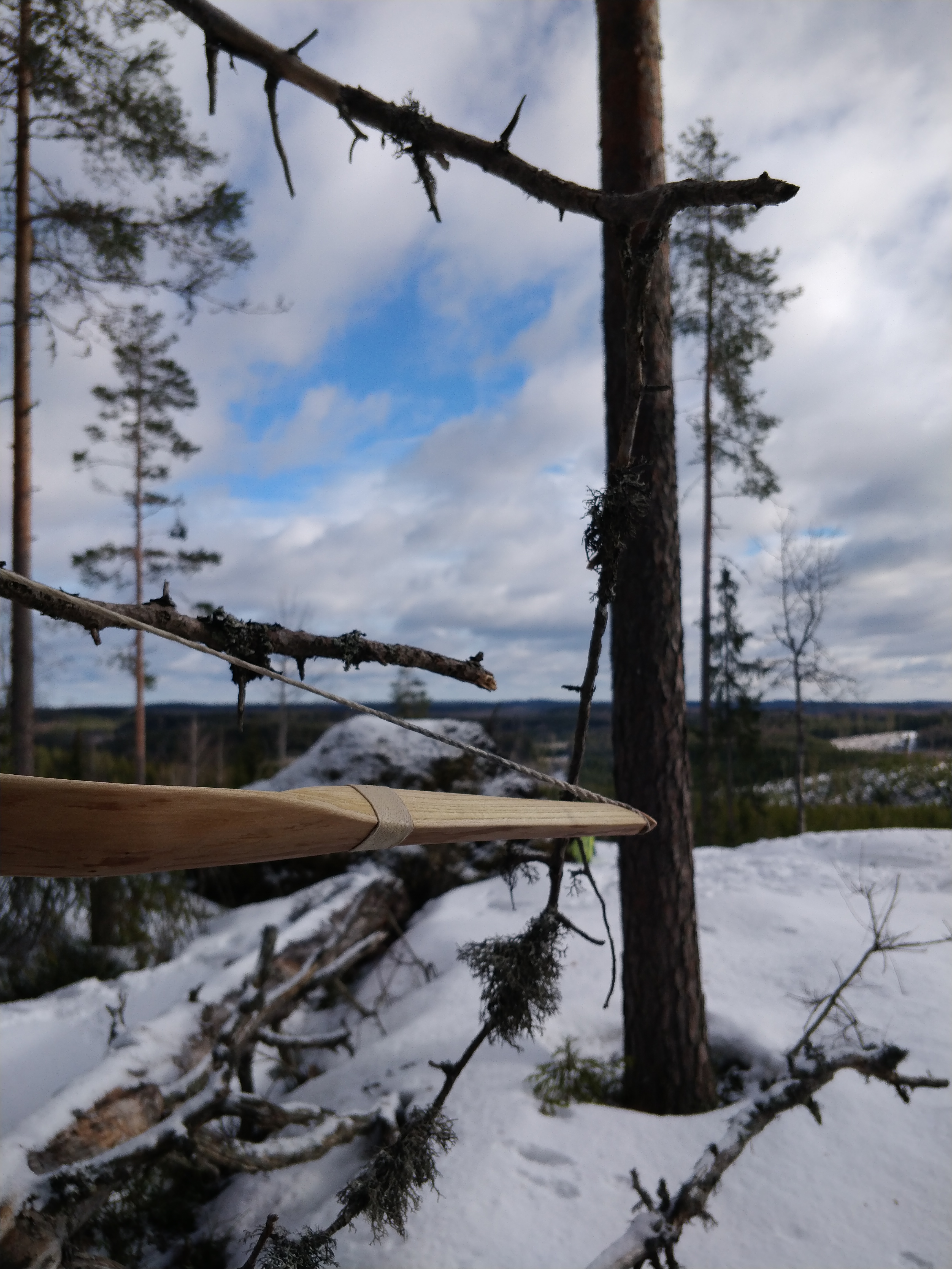

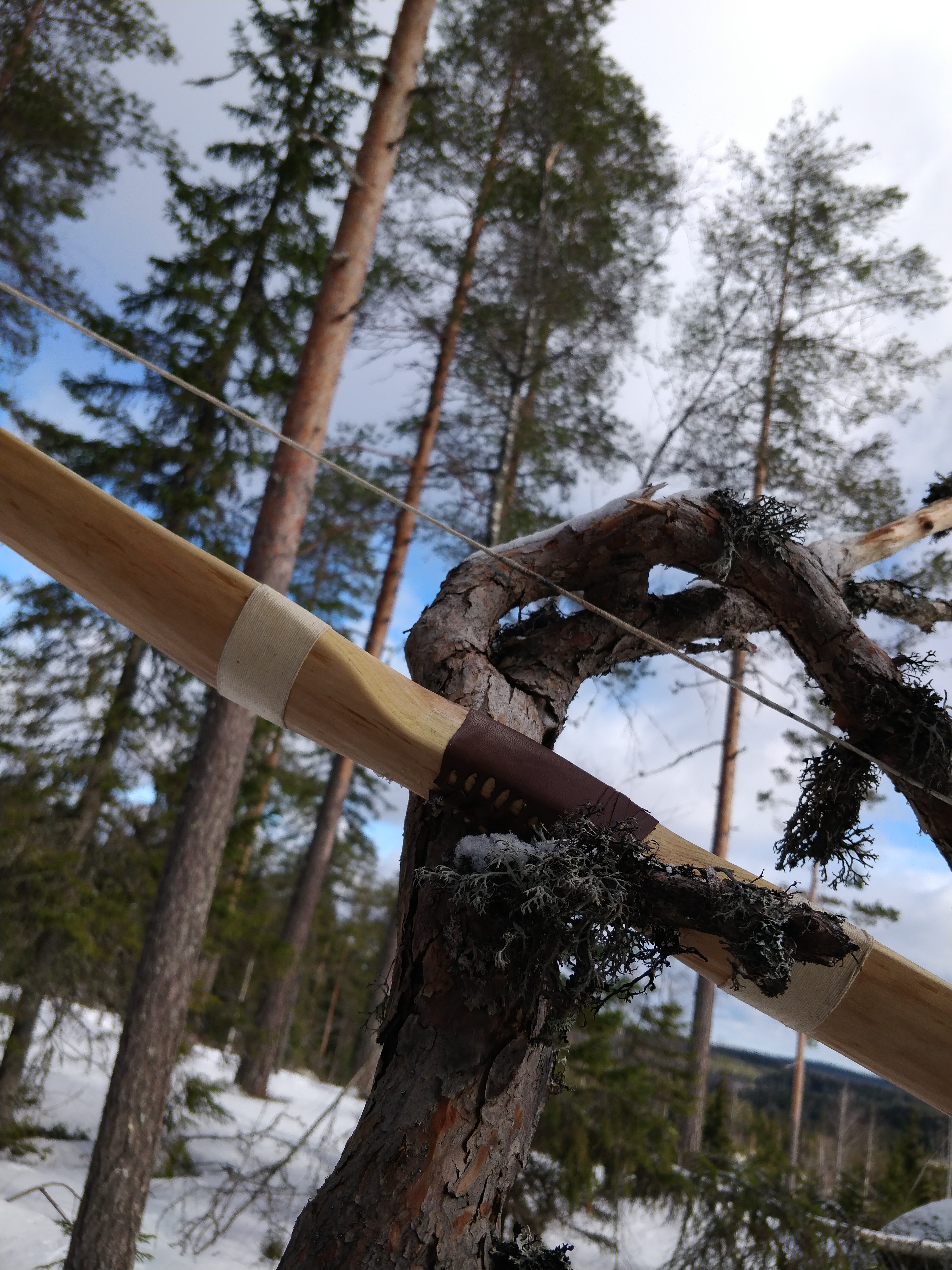

Vähän koristeellisia punoksia puuvilla langalla ja nahkaa kädensijaan omaa silmää miellyttämään. Tein nipun nuolia ja ammunnat jatkuu.
Nyt saa olla tämän näkertely tässä ja uutta jousta vain… uhkaavasti näyttää kisakalenteri siltä etttei päästä moneenkaan kisaan tänäkään kesänä mutta jos nyt ainakin turkuun syyskuussa pääsisi möllellä kisaamaan !

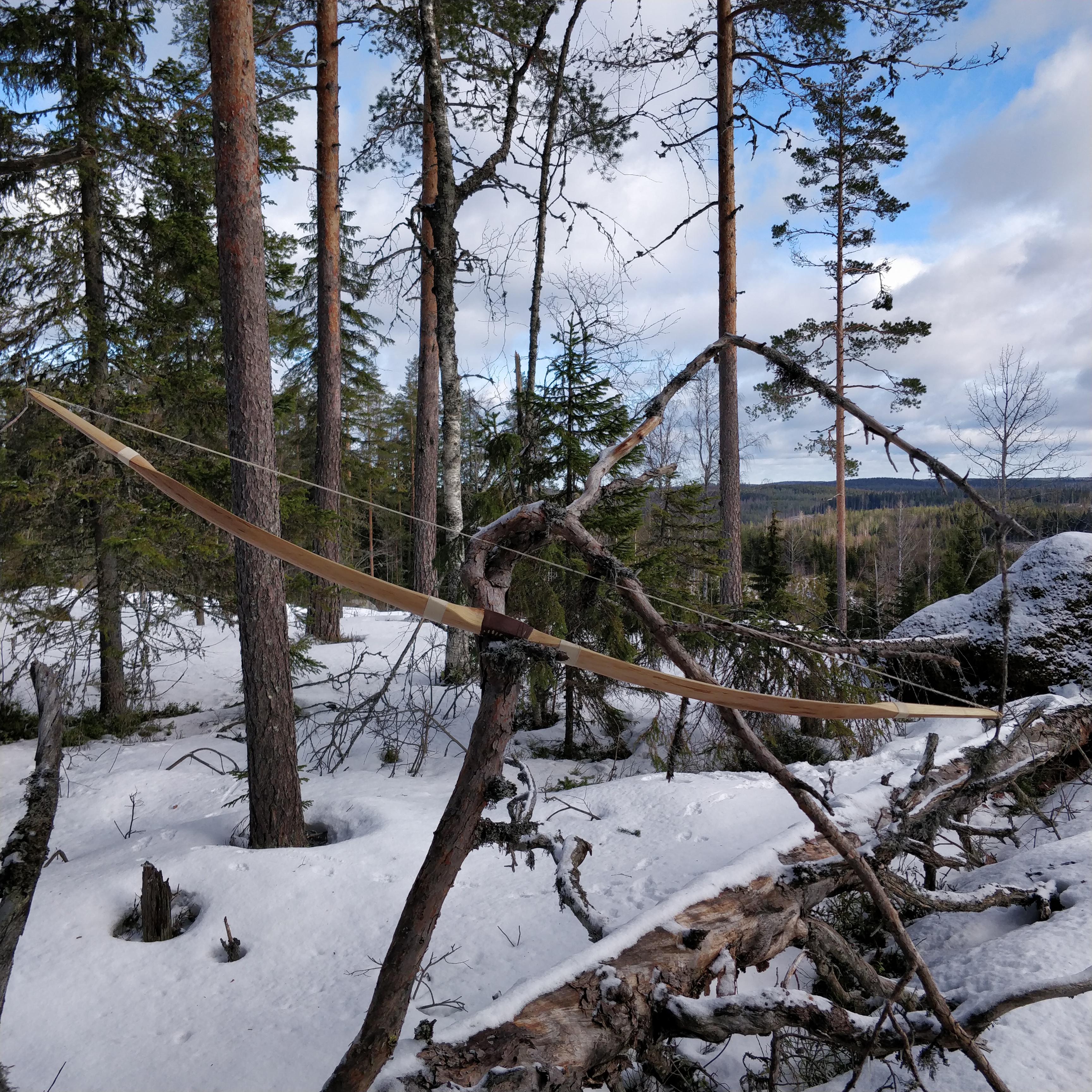

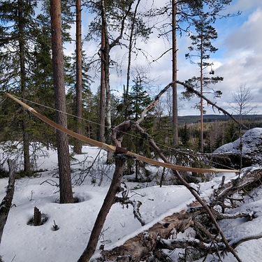

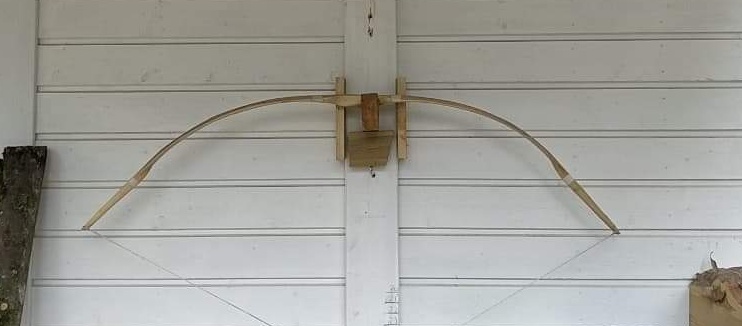

Tämäkin laitos alkanu ottamaan settiä. 45mm nyt eli 25mm enemmän kuin alussa. Ollut 3vk ulkona kun kelit oli kuivimmillaan niin alkoi loppuajasta ottamaan itteensä. Eipä tuon väliä. Tilleri vähän muuttunut mutta hyvin se kestää
nuolet täytyis sulittaa uudestaan. Aika lytyssä alkaa olemaan ja palasia saanu lisäillä kokoajan.
Nyt paunat näytti silti edelleen 56. Ilmeisesti kuivuudesta johtuen mutta nämä kuvat ja paunat mittasin n.100 nuolen ammunnan jälkeen. Nuolia suunnittelin hieman ohentavan nokkipäästä jos ne sulittaisi sitten uudelleen. Saisi massaa pois ja saisivat olla aavistuksen löysempiäkin.
Sen verran on nyt tähän tutustuttu että tästä on tullut jo hyvä ystävä…
Kesä tulee ja jalava ottaa myötistä. Ihan normaalia ja sullakun on noita laukauisujakin jo ihan kunniallinen määrä takana tuolla yksilöllä niin siihen verrattuna tuo on kuin uusi.

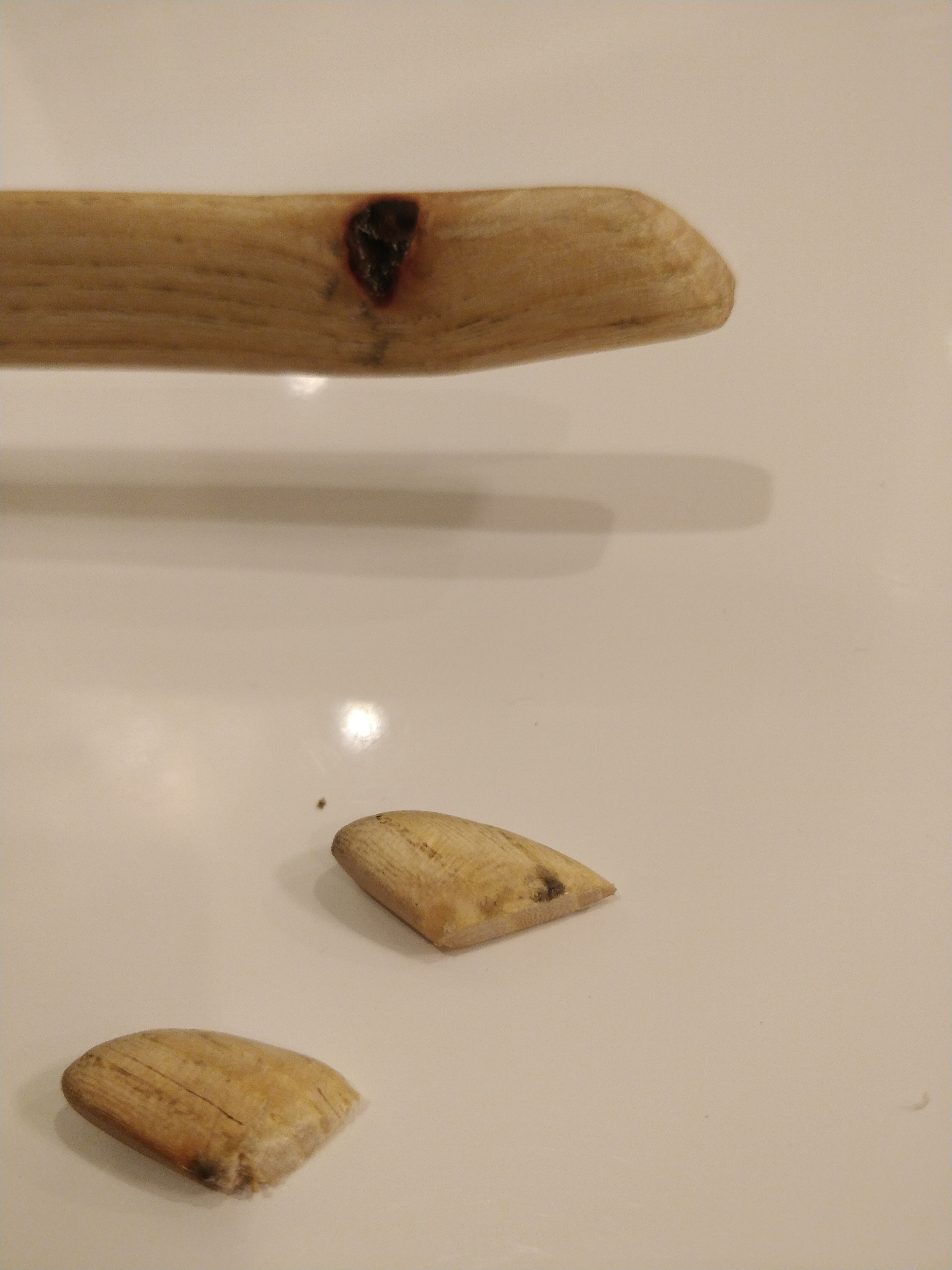

Noniiiin alko mölle antautumaan…
Selästä säle napsahti ylös tuosta pienestä oksasta eteenpäin.
Jousi oli yön ulkona kun tänään oli tarkoitus treenata American roundia. Pari kierrosta 60y ammuin ja sit kuului naps… ihan normi vetoja kun nuolet on määrämittaan pätkittyjä.
Mitenhän tuolla kannattaa edetä ? Punos päälle… onko pitkäikäinen ratkaisu ? Vai laitanko hyllyyn eläkepäiville ja alan veistämään uutta
Jänneselystystäkin mietin mutta onko tälläsessä kovin järki ratkaisu kun on se 5000 laakia ainakin jo takana
