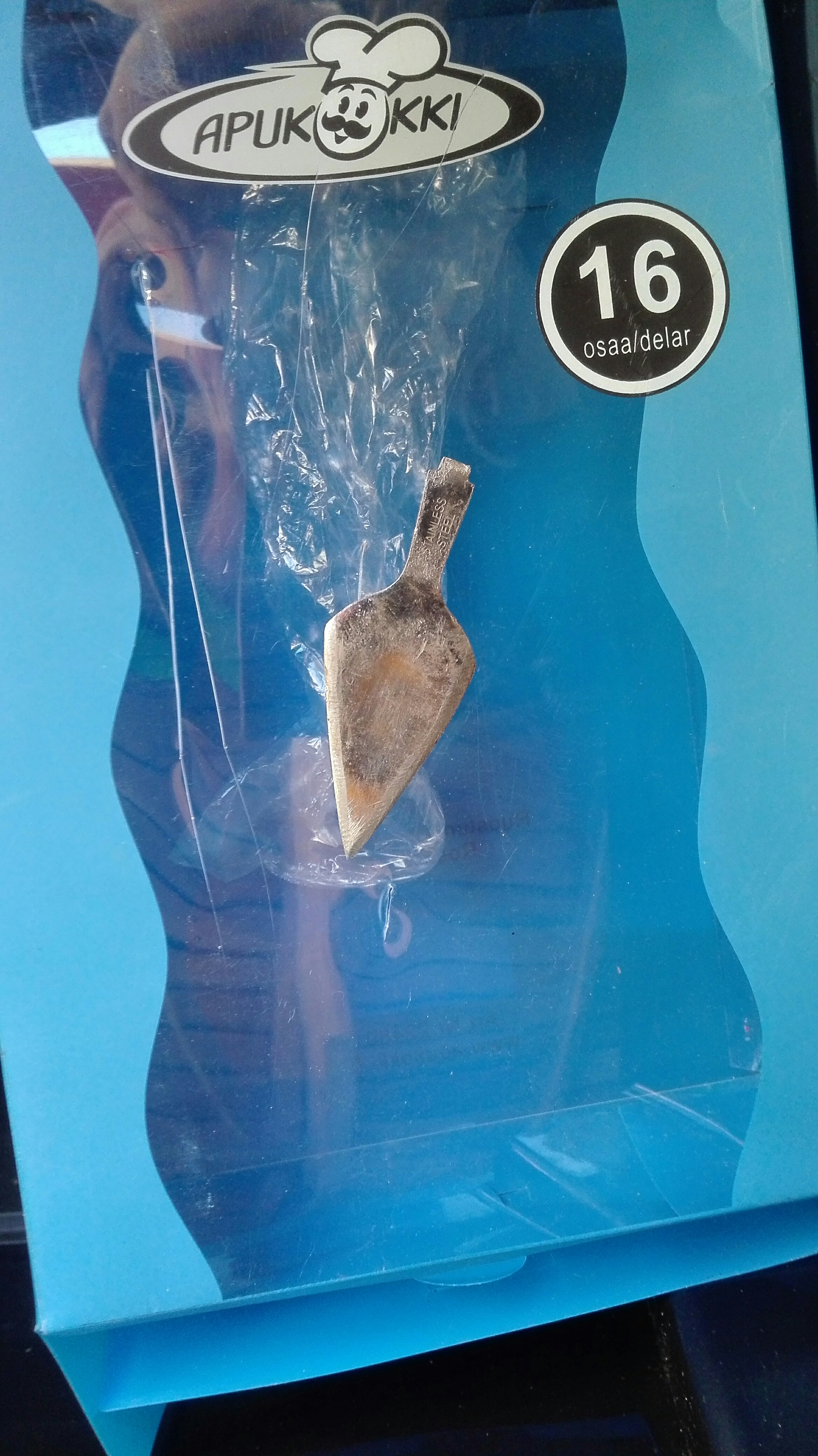

Leikkurin terän askartelin mökillä. Teelusikka alunperin, lekalla suoristui kolmella näpäytyksellä ja viilalla sitten reunat siistitty. Pitää vielä hiomakivellä teroittaa. En hoksannut punnita, sekin vielä. Aattelin kyllä porata pari reikää että saa helpommin kiinnitettyä nuolenvarteen.

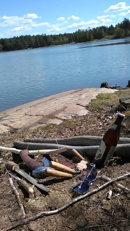

Lähdin tuossa veistelemään aamulla (11:30-15:30) 4 tunnin aijaksi pienen järven rannalle yhden tilleri kuntoisen, yhden puoli kuntoisen sekä yhden alkuvaiheisen. Kaikki kuuman auringon alla sekä vain kahden oluen voimalla.
Kiva “verstas” Mikellä!

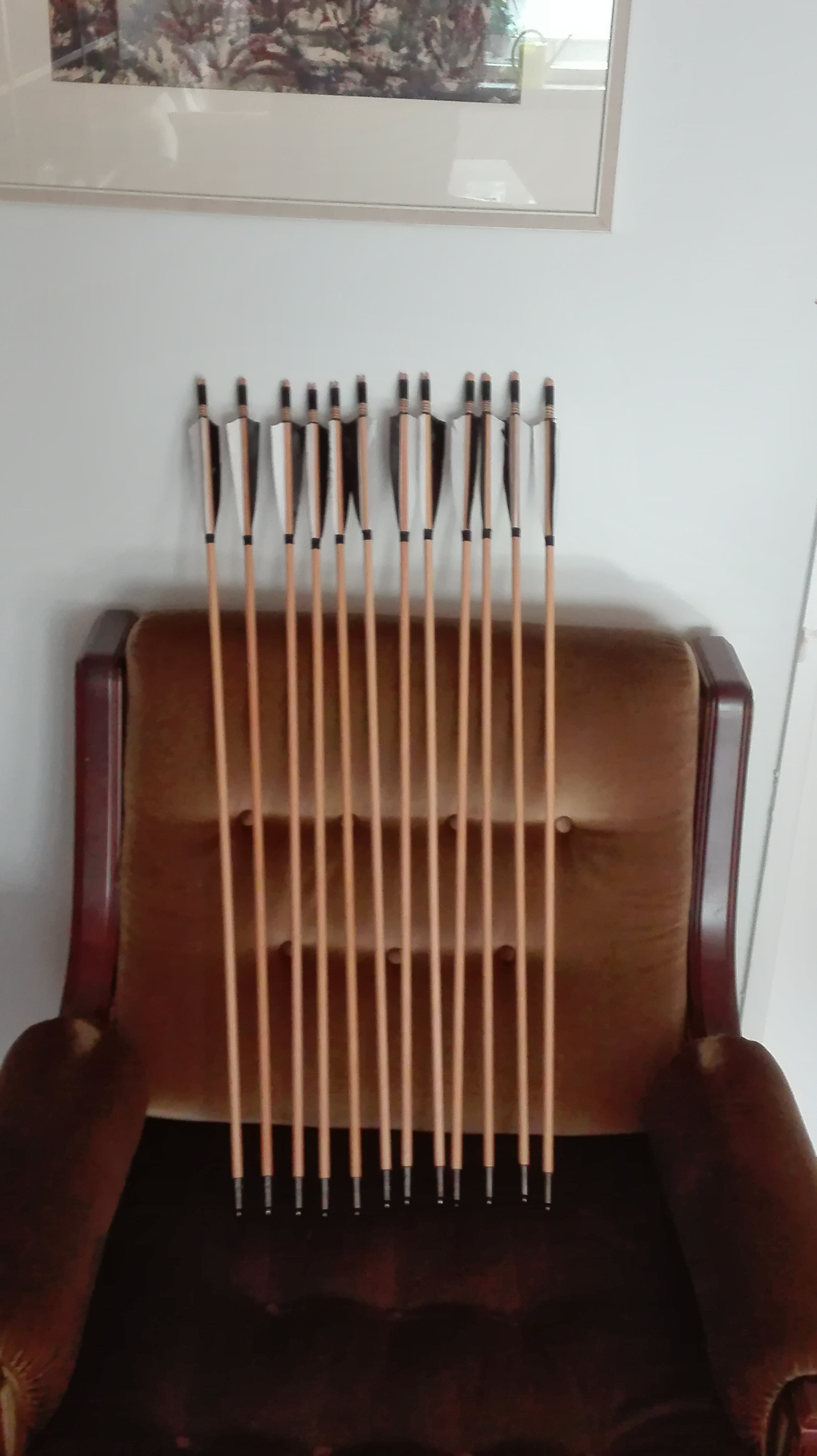

Kävin testaamassa mulperinuolia, nämäkin silkkitieltä hommattuja. 12 nuolta joista 4 mutkavartisia. Saisko noita höyryllä oiottua?

Nuolet kannattaa oikoa kuivalla lämmöllä. Jos et 90 asteen kulmaa halua nuoleen vääntää… Itse olen käyttänyt pöydän reunalle asetettua kuumailmapuhallinta, johon tarjoan nuolta ja sitten hyppysissä taivuttelen suoraksi. Yllättävän vähän tarvitsee lämpöä, että suorastaan yli tulee oiottua. Liedelläkin onnistuu varmasti. Tai avotulella.
