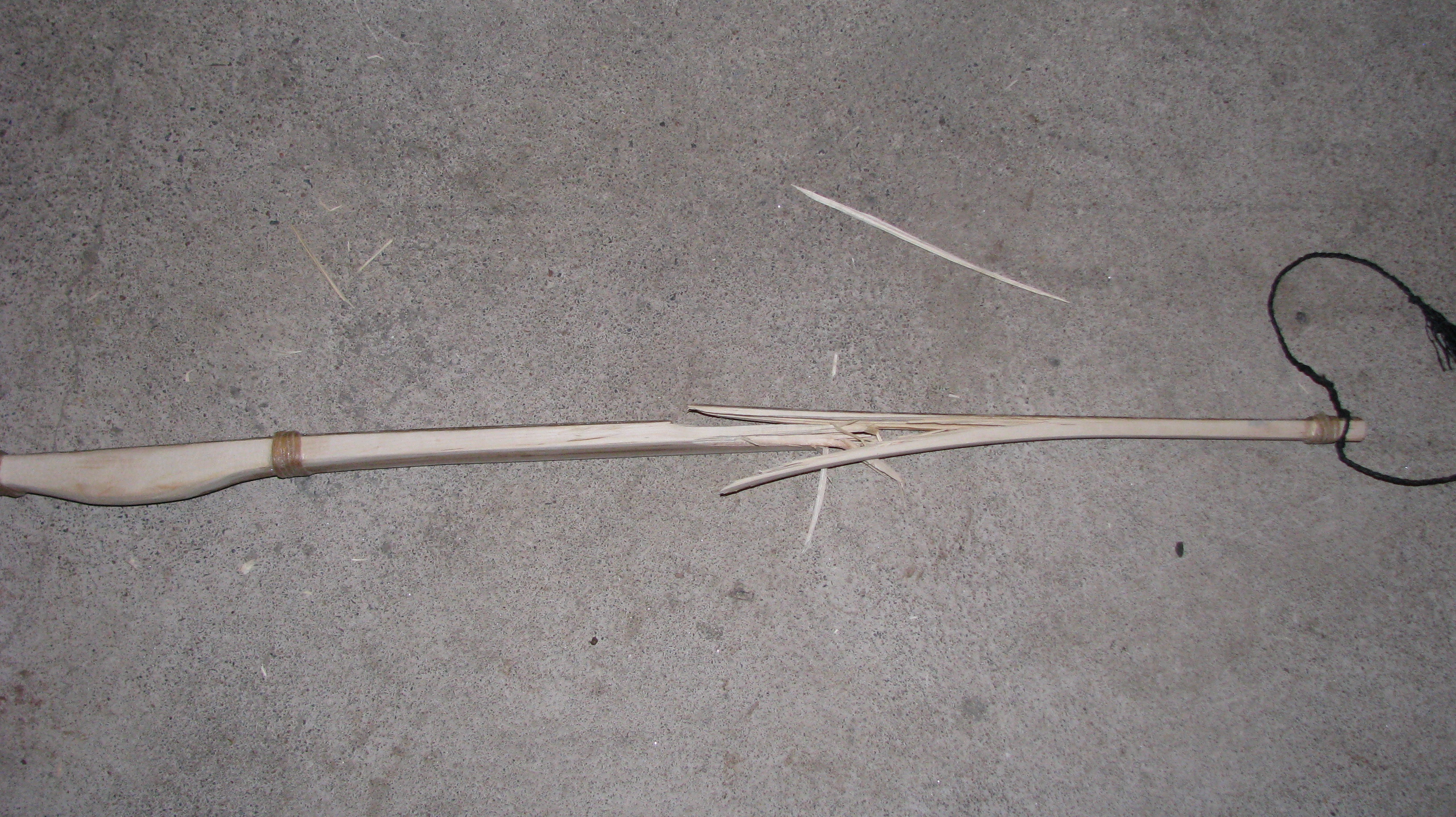

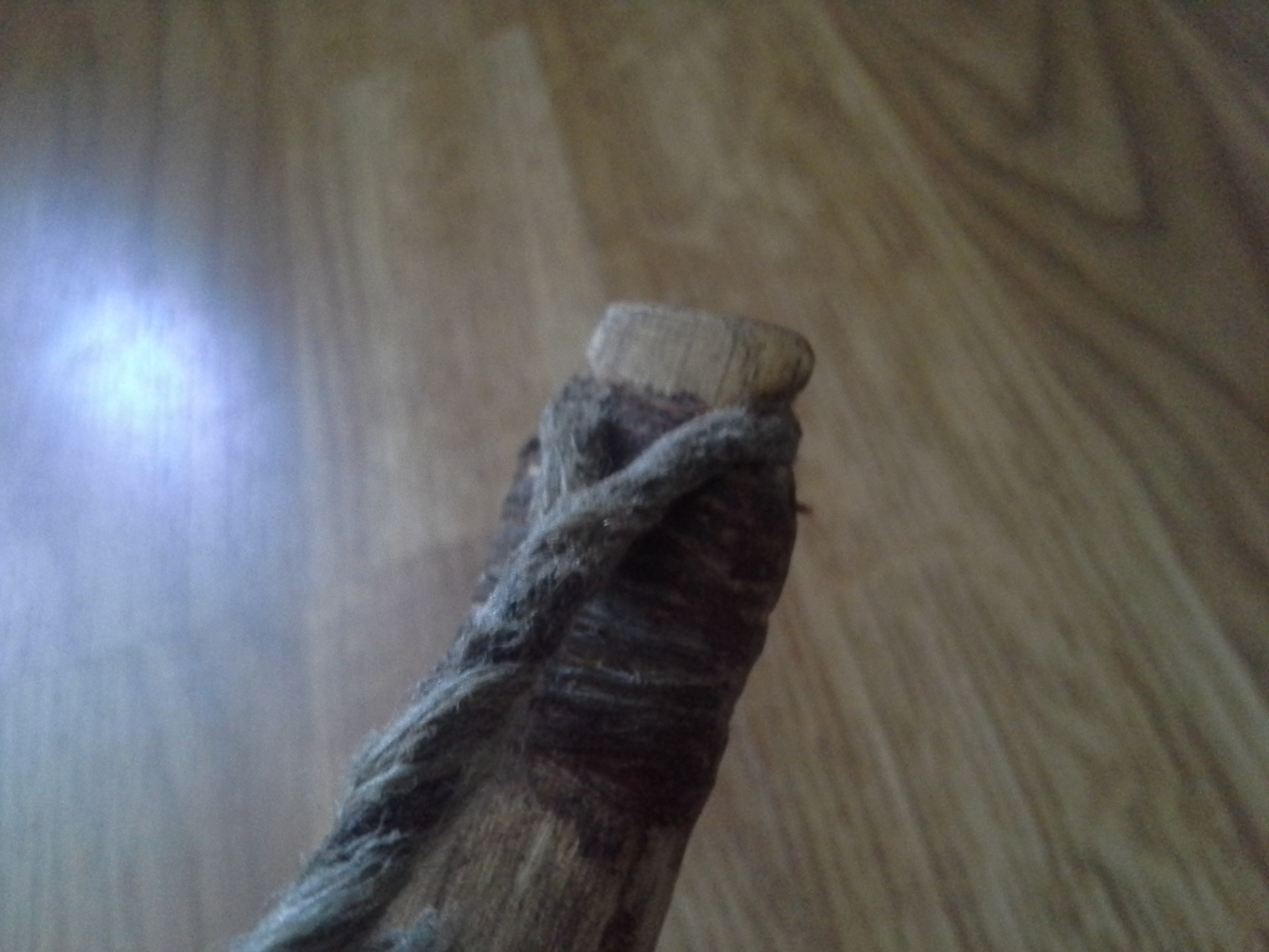

Oliko tämä aiempi, jäykkä syreeni?
Ratkaisuja:
-paksumpi, topattu jänteen silmukka
-lankapunos nokin ympärille
-nokkivahvike
Ratkaisuja:
-nokkivahvike
Hyvin arvattu.
Jänne oli topattu ja nokin halkeamat sivuutettu. Tämä nokki oli vielä niiltä hällä-väliä-ajoilta. Punosta ja uudelleen muotoilua, onneksi oli vähän turhaa puuta tuossa nokissa mistä tehdä. Meinaatko nokkivahvikkeella selkänokkia?
Jänneurien kulma taisi olla vähän liian suora matalan jännevälin, kovien paunojen ja tiukan jänteen yhdistelmälle. Tuttua. Urat pystympään ja huolellinen pyöristys kaikkiin kulmiin, niin self-nokki kestää kaiken. Selkänokit voi pitää kaupan katalogien sivuilla, jos meinaa olla osa primijousiskeneä.
Tuttua täälläkin. Nykyään laitankin varmuuden vuoksi aina jännevahvikkeet nokkeihin, vähän uran pohjalle ja loput ympärille. Hyvää käyttöä jämäsäikeille ja nopea tehdä.

Tuo on ihan näppärä, noin varmaan jännejouseen laittaisin, kun jänteitten kanssa alkaa duunaamaan. Sulla vaan nuo nokit on noin leveät, jolloin helpommin halkeaakin.
Nuo sivunokit on hyvät pituusjousessa ja kuten Tuukka sanoi, huolella tehty nokki pelittää aivan hyvin ilman punoksia, kuten yhdessä vielä jäykemmässä jousessa sain huomata.

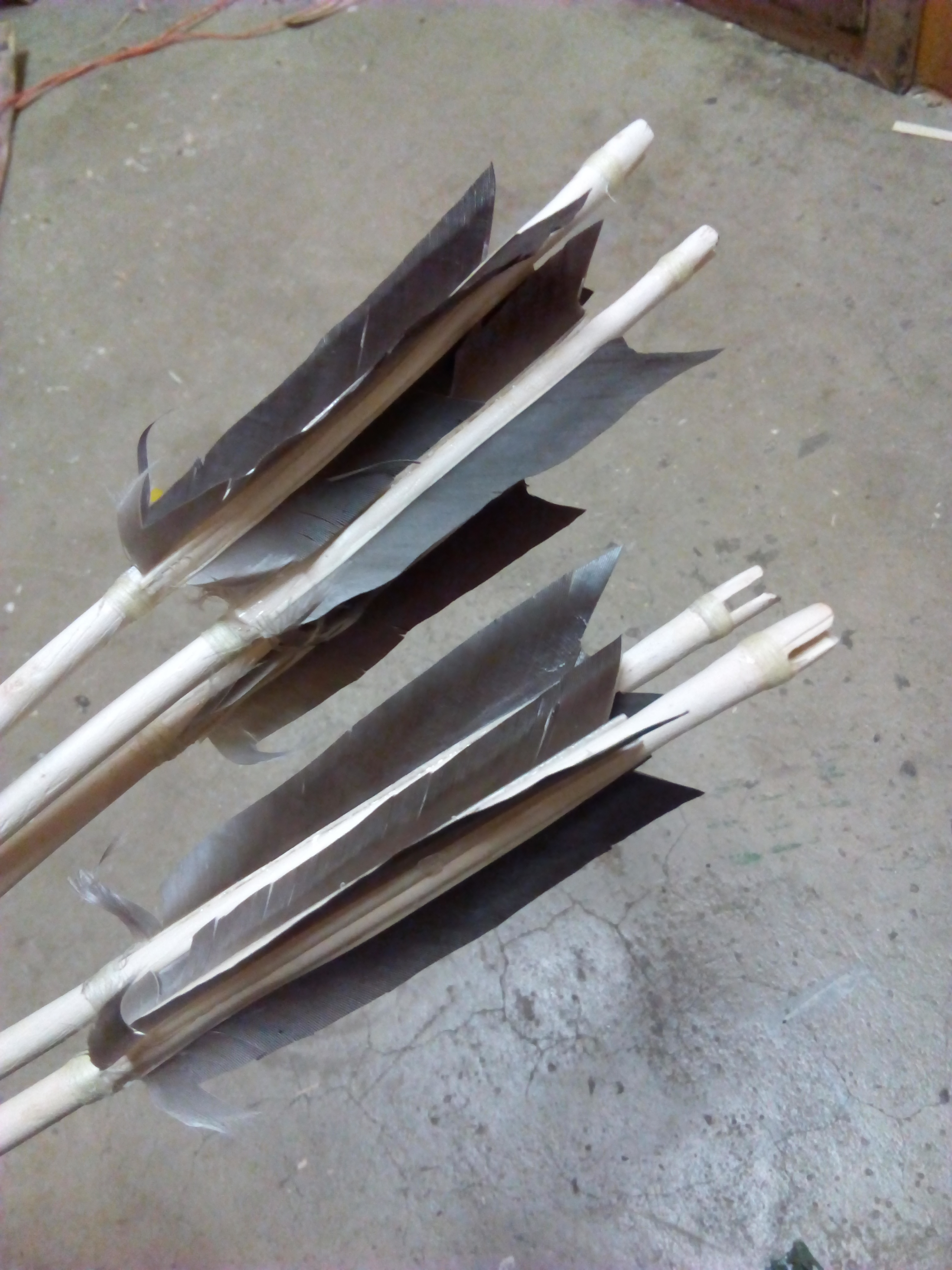

Tänään amroundkisasetin tekoa: Tuomo ehdotti Riihimäen ffaa:n kisoissa että ohenna hyvä mies paksua settiä jolla ammuin, sulat vaan irti ja puuta pois. Naureskelin epäuskoisena silloin mutta Tuomo oli tietty oikeassa. Kärki-keski-nokkimm -paksuudet ovat 8,3-9,3-8,8 sijaan 8,0-8,4-8,1 ja saattavat jo lentää tauluun asti. Uudet sulat noihin vielä.

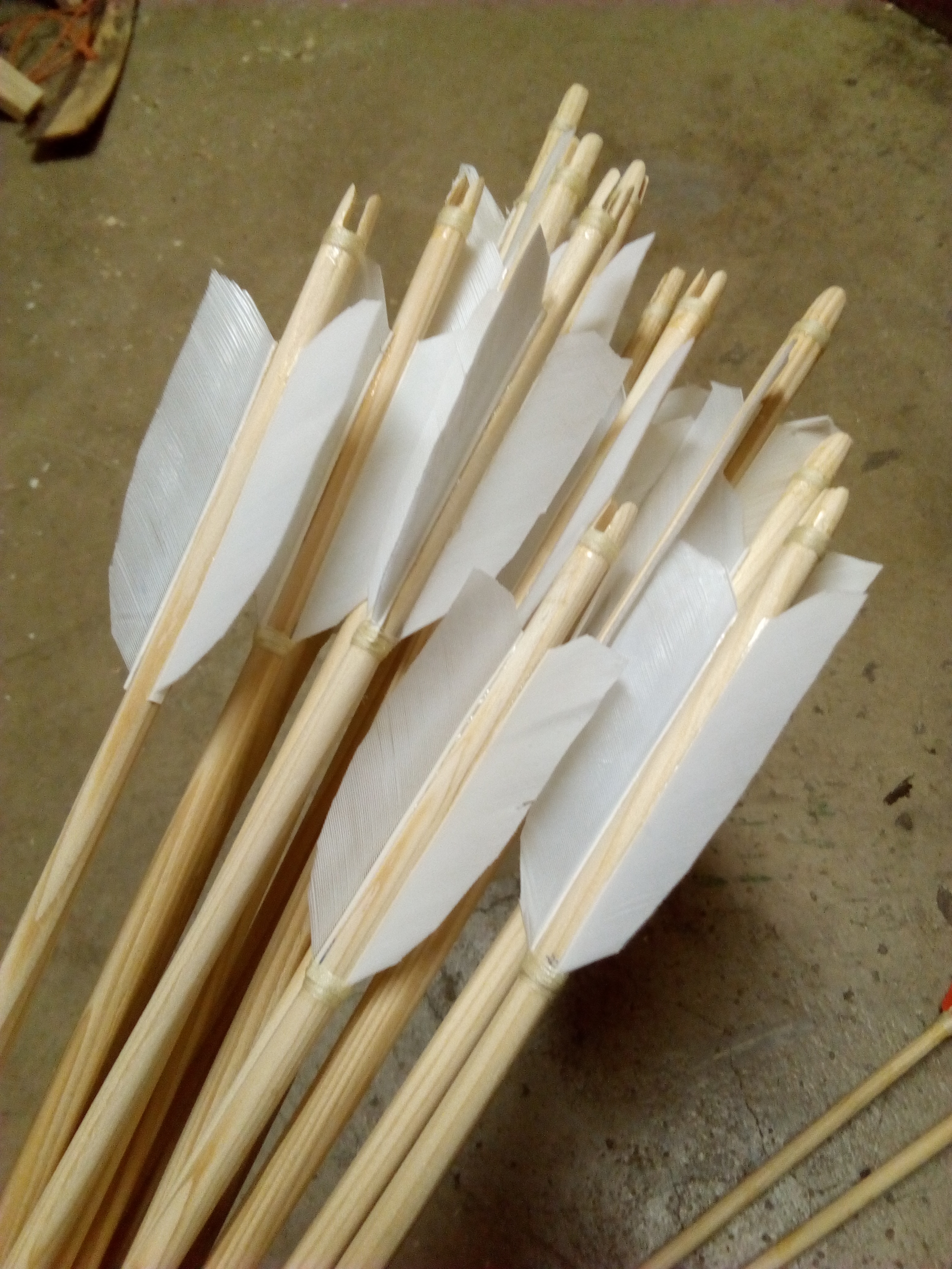

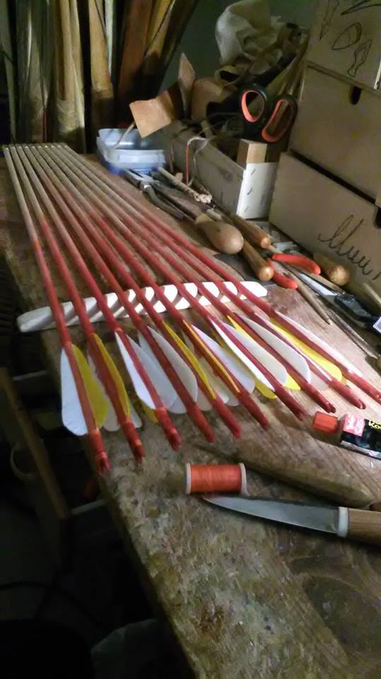

Tein 12 nuolta american roundiin ja tuunasin 5 muuta edustuskuntoon. Kaksi settiä siis + varanuolia. Olihan tuossa muutama tunti hommaa, mutta pikkuhiljaa alkaa sujua sutjakkaasti.
Komeat sulat!
Kitti, tykkään itekki. Vähän tommosta ohkasempaa kalkkunaa, mutta pelittää noissa oikeen kivasti. On muuten vesasetin paino 7 greinin, eli 0,5 gramman tarkkuudella.
Kylä lähtee!
338-345 greiniä, 35# spine 22" pihlajan vesaa.
Hienot on nuolet, tai ainakin sulkapää…! Jos vaan näistä on enemmänkin kuvia, niin tee oma ketju. Vesanuolien valmistusta on aina kiva katsella ja ihmetellä.

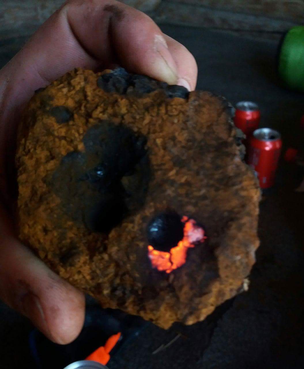

Tuli eilen tehtyä viimein alusta loppuun tulet kitkalla. Täytyy sanoa, että kyllä pakuri on paras aluskappaleeksi. Kun se siitä syttyy, niin tulen saanti on jo melko varmaa ja homma helpottuu, muutenkin kun on melkoisen maitohapokas ja käsiä syövä tulentekotapa. Mutta oli kyllä aika voittajafiilis siinä vaiheessa kun tuohikäärö lopulta leimahti liekkeihin!
