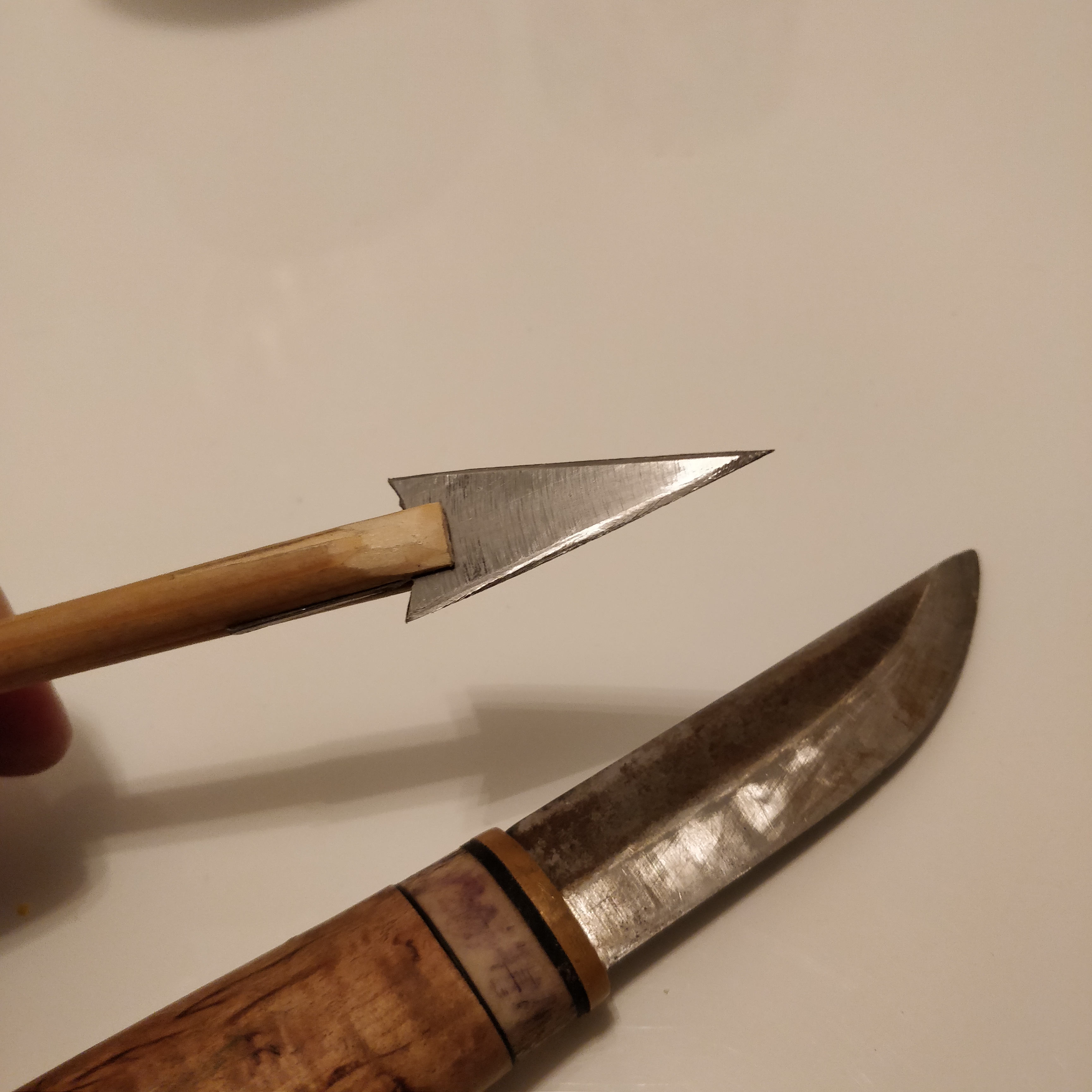

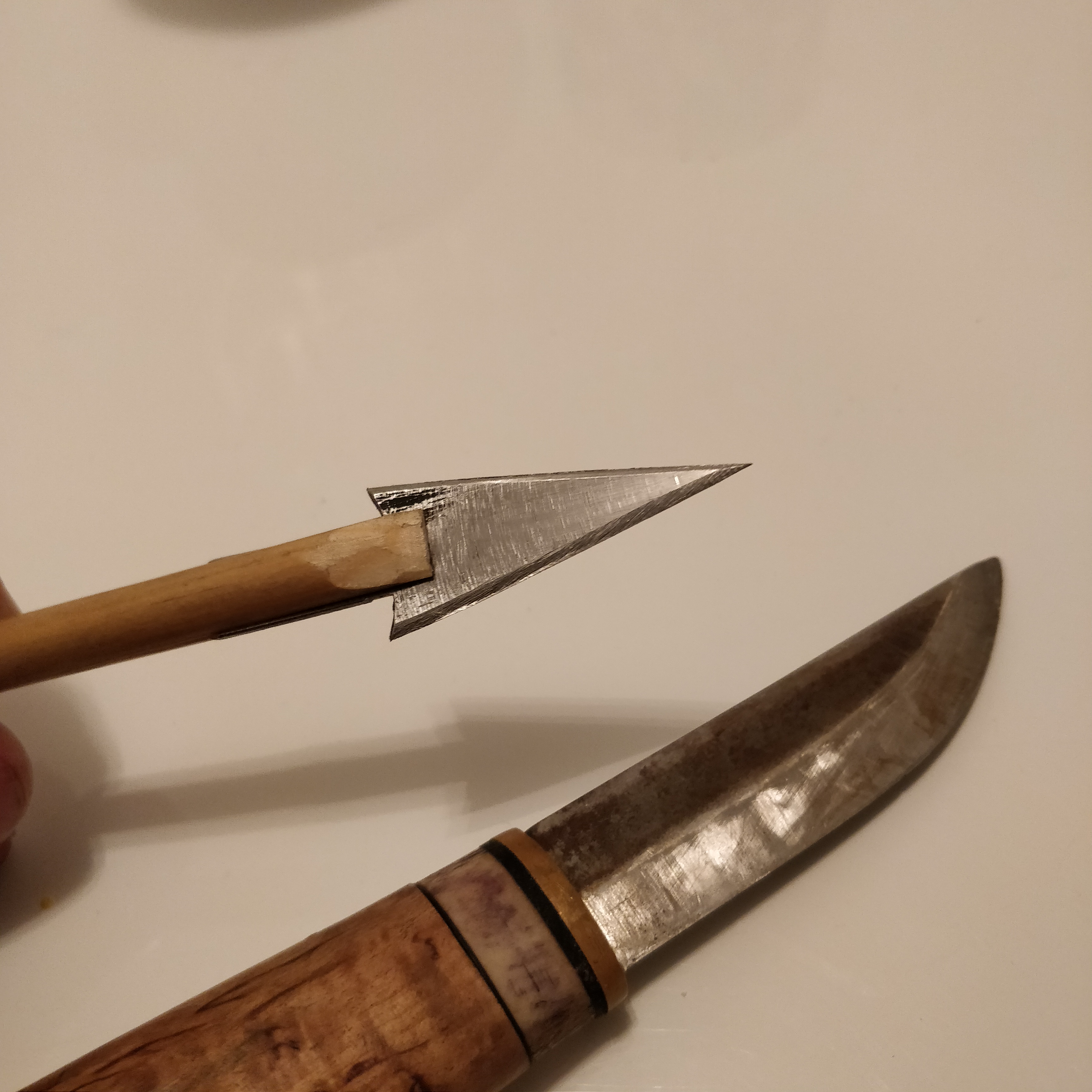

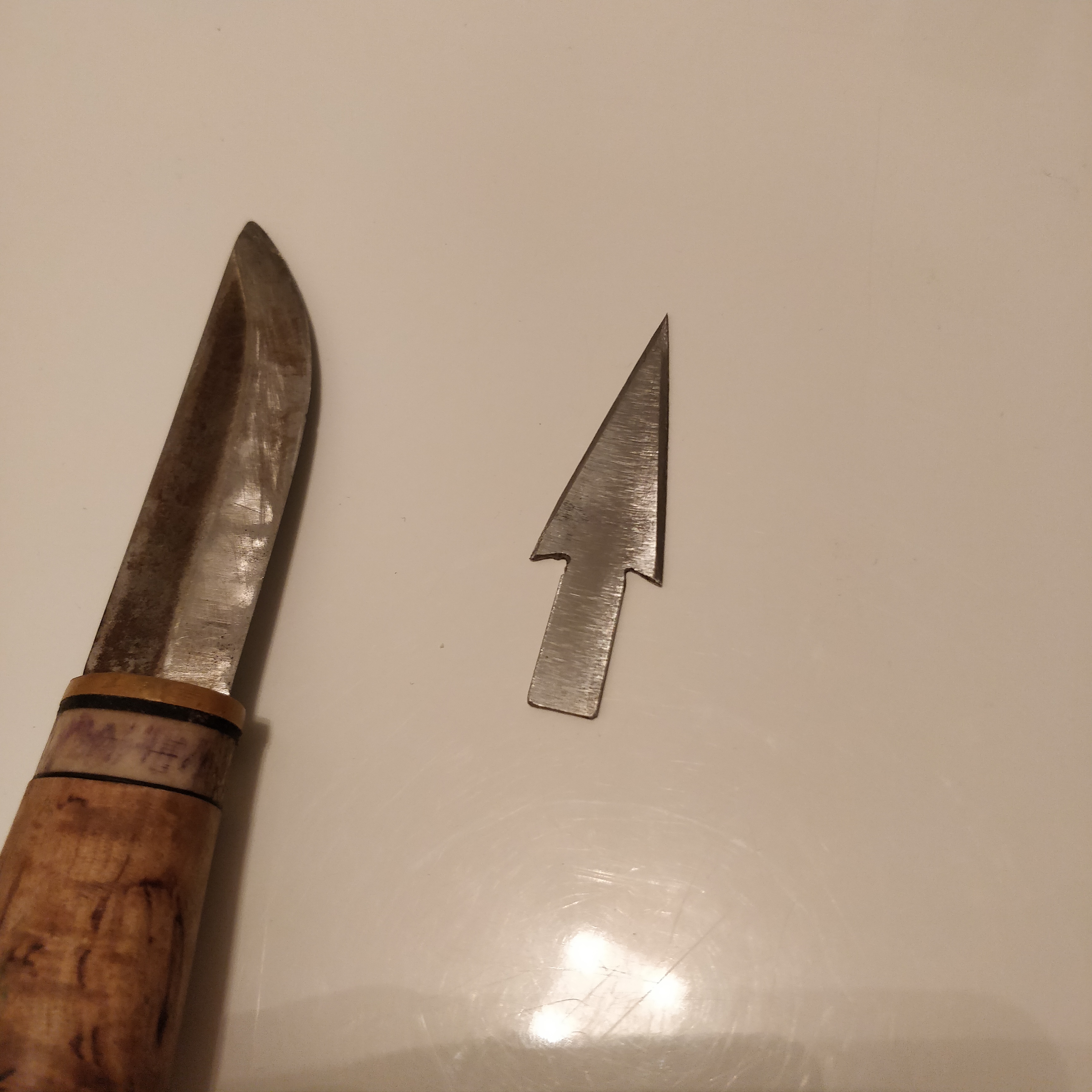

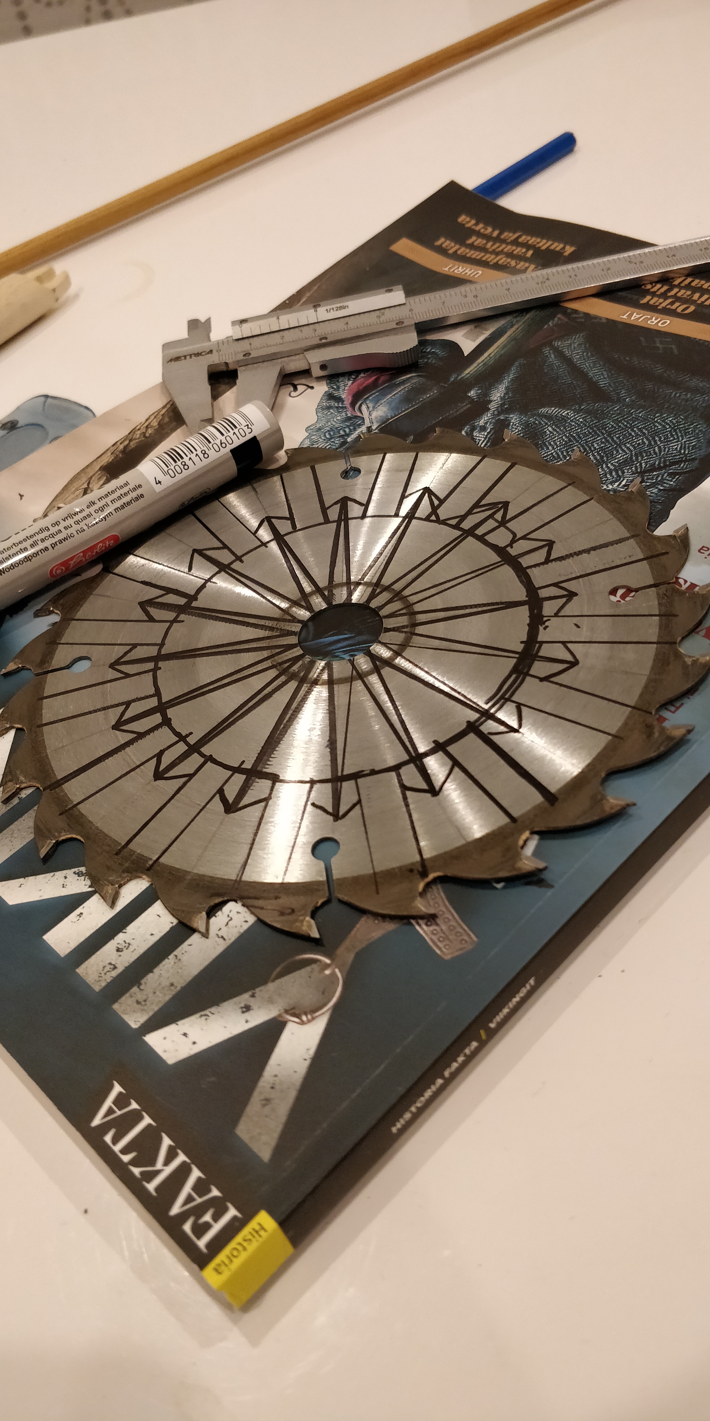

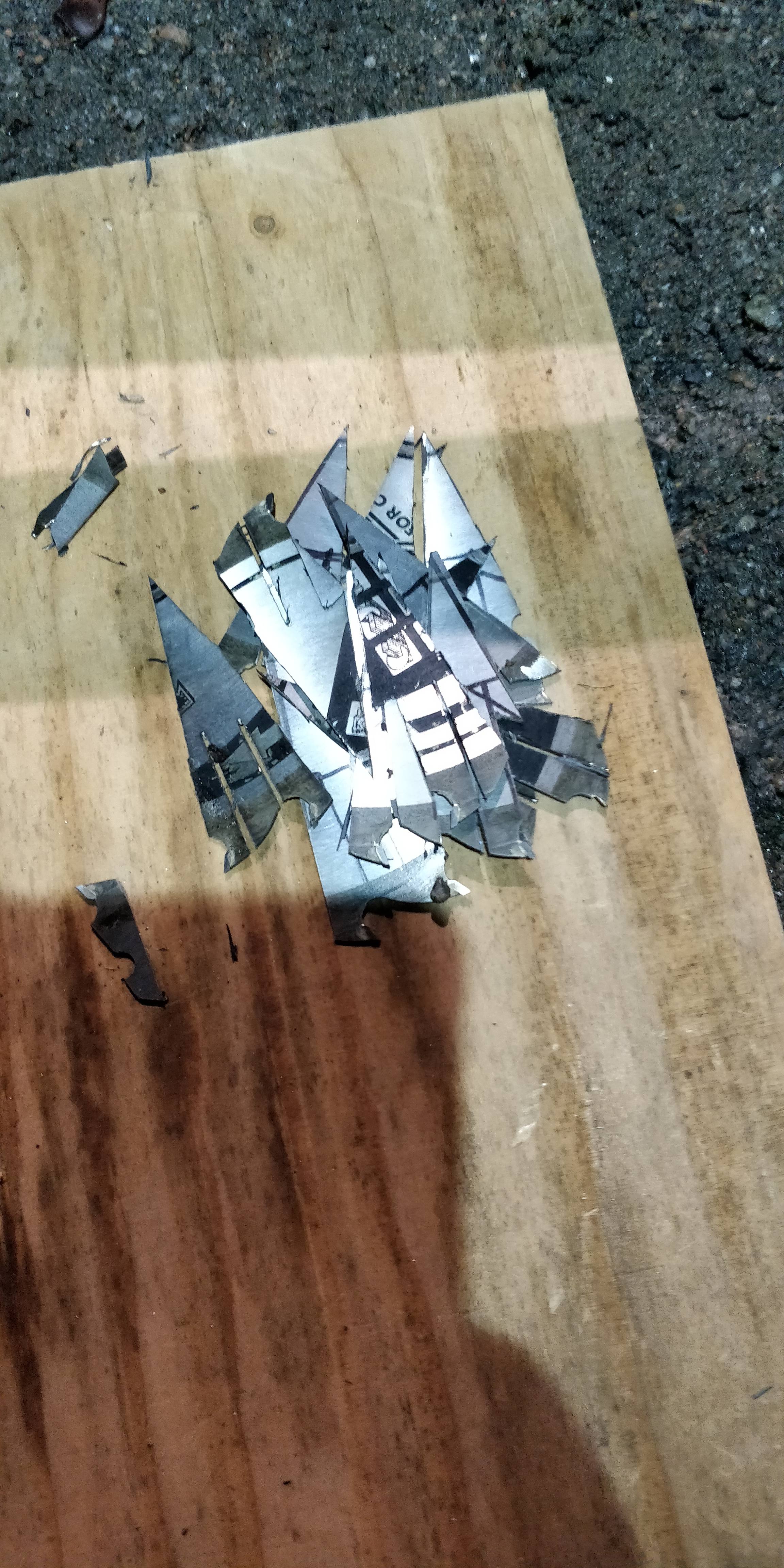

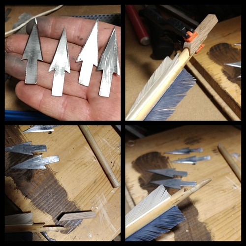

60mm kokonais pituus ja leikkuri 18mm leveä ja 40mm pitkä. Paksuus 1,1mm ja painoa n.60 graania.
Pieniä mutta menee nämä pienelle riistalle jos sattuu joskus tilanne tulla näiden kanssa.

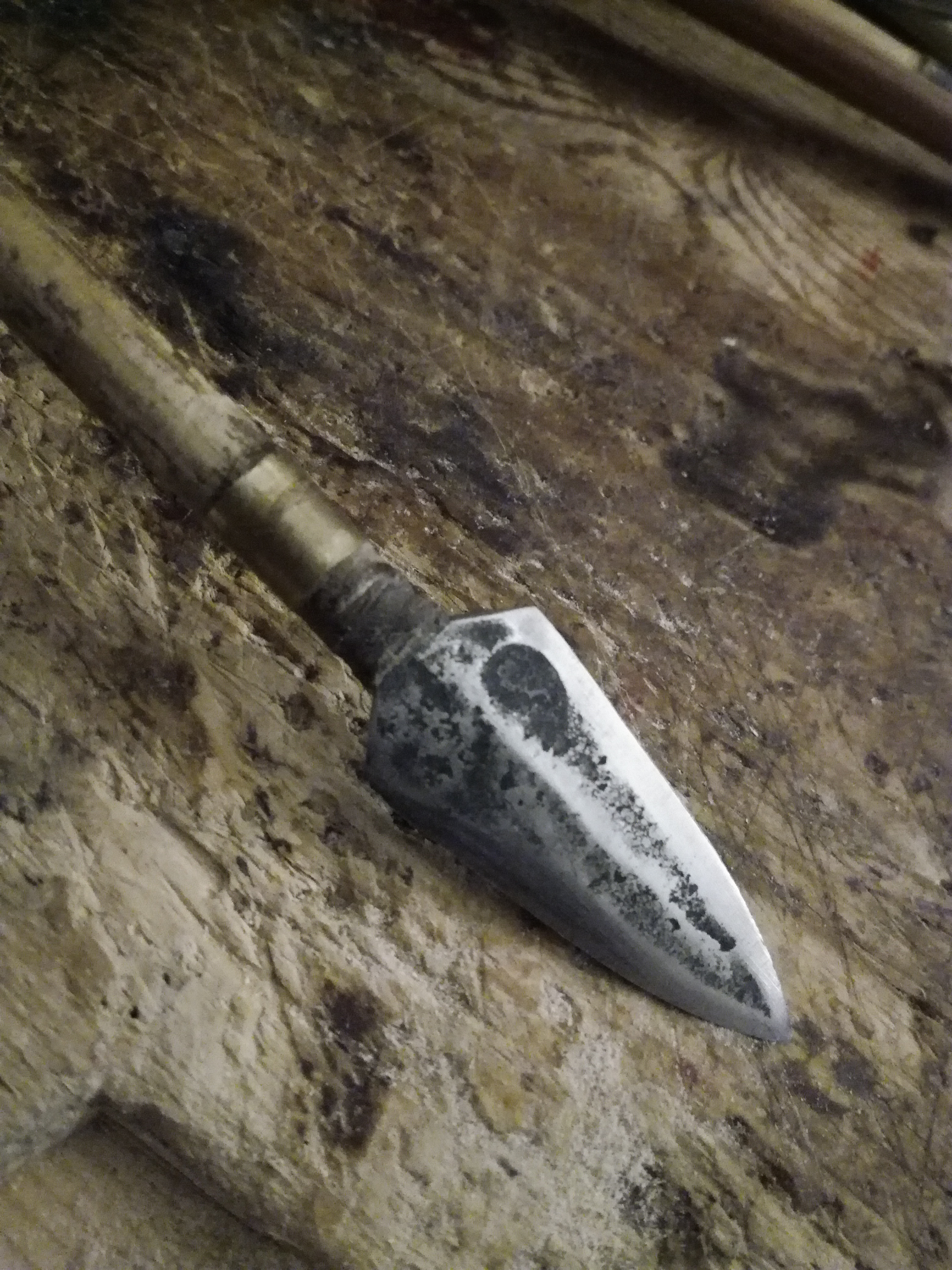

Tuossa yksi tyyli lisätä panoa sekä tukevuutta kärkeen. Kiväärin hylsy. Minullla oli toinen kin jossa putki oli pidempi mutta se on maannut jossain ryteikössä jo muutaman vuoden.
Niin siis onko terä samanlainen litteä jossa on kara mutta varteen olet likistänyt hylsyn painoksi ?

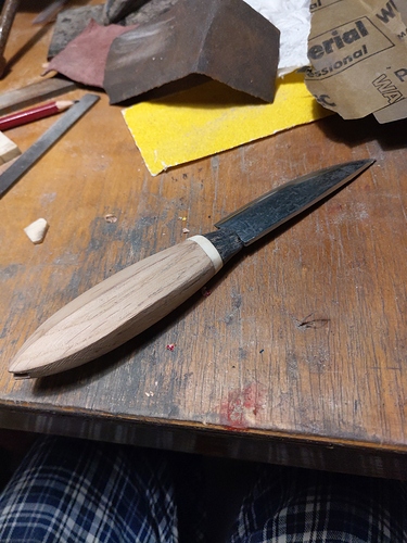

Tänään yöpuhteiksi puukon kahvaa. Lomautetun on hyvä harrastaa.

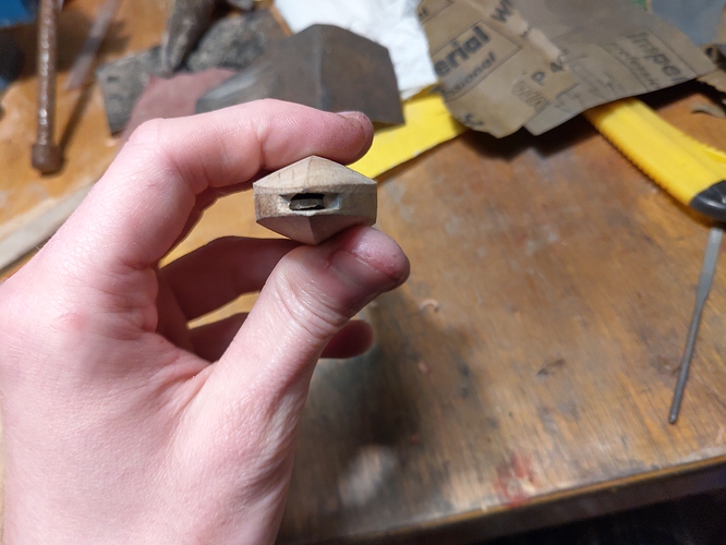

Materiaalit: Tammi, Vesipuhvelinsarvi, Hirven tyvisarvea ja hiiliterästä. Terän taoin joskus yläasteella. Aijon parannella sen profiilia vielä.
Hartonen: Toi sirkkelin terä on oiva idea matskuksi. Jos paino mietityttää niin ruoti voi aina olla pidempi ja tein ite kanssa joskus modifioidusta ratakärjestä lovetun “kaulurin” johon leikkuri istahtaa hyvin. Vähentää myös halkeamia vaaroja kun metallinen kauluri ottaa iskua vastaan puun sijasta (vaikka esim jänteillä ja eläinliimalla liimattu (jänteet kiristyy mukavasti kuivuessaan) kärki pysyy ihan hyvin).
Hieno kahva !
Onko lovelle kärjessä joku tarkoitus ?
Ja painoa saa kun tekee paksummasta terästä… tämä olikin ihan ohuimmasta päästä… täytyy katsoa miten nämä pelaa ja kehitetään !
@Hartonen Mietin että turvaanko ruodin juottamalla esim messinkiin, mutta taidan vaan liimata siihen hirvensarvi biitin. Siksi siinä on lovi.

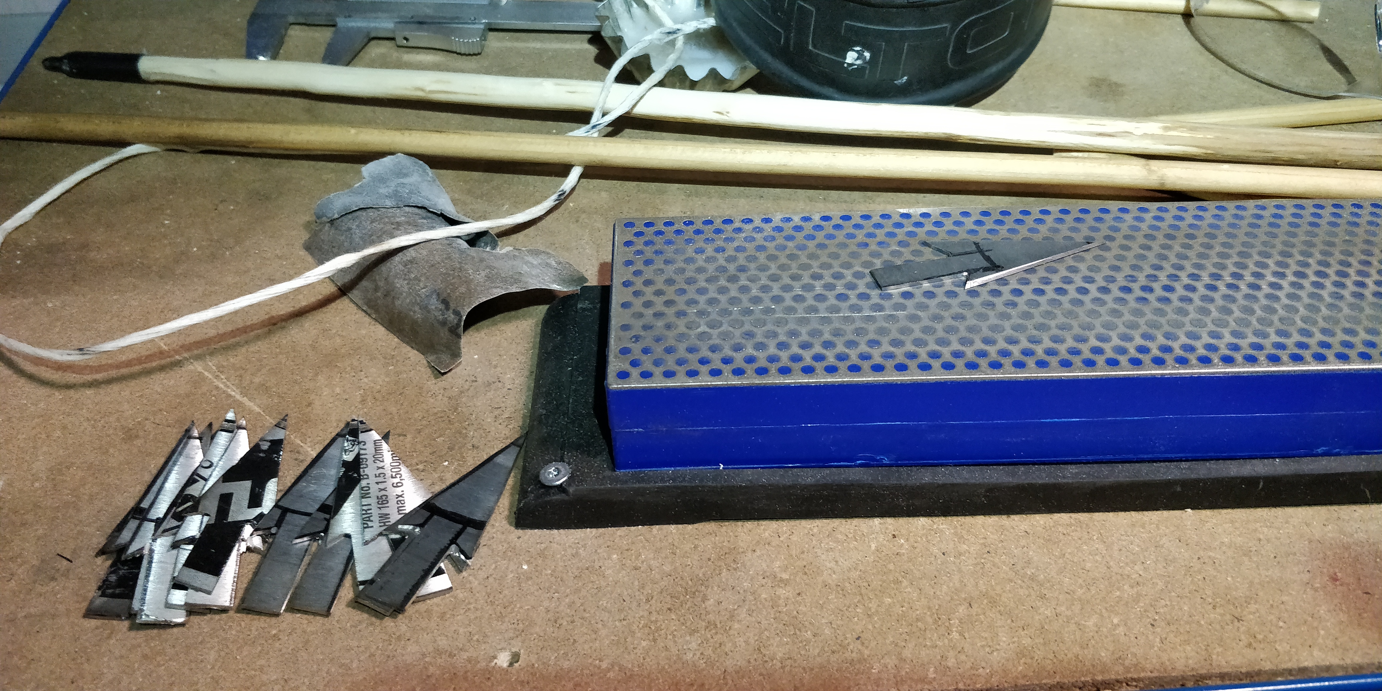

Tähän iltaan kerkesin tunnin näprätä omia… Nokkien korjailu on mukavaa touhua ! Sit vähän leikkureita lisää.
