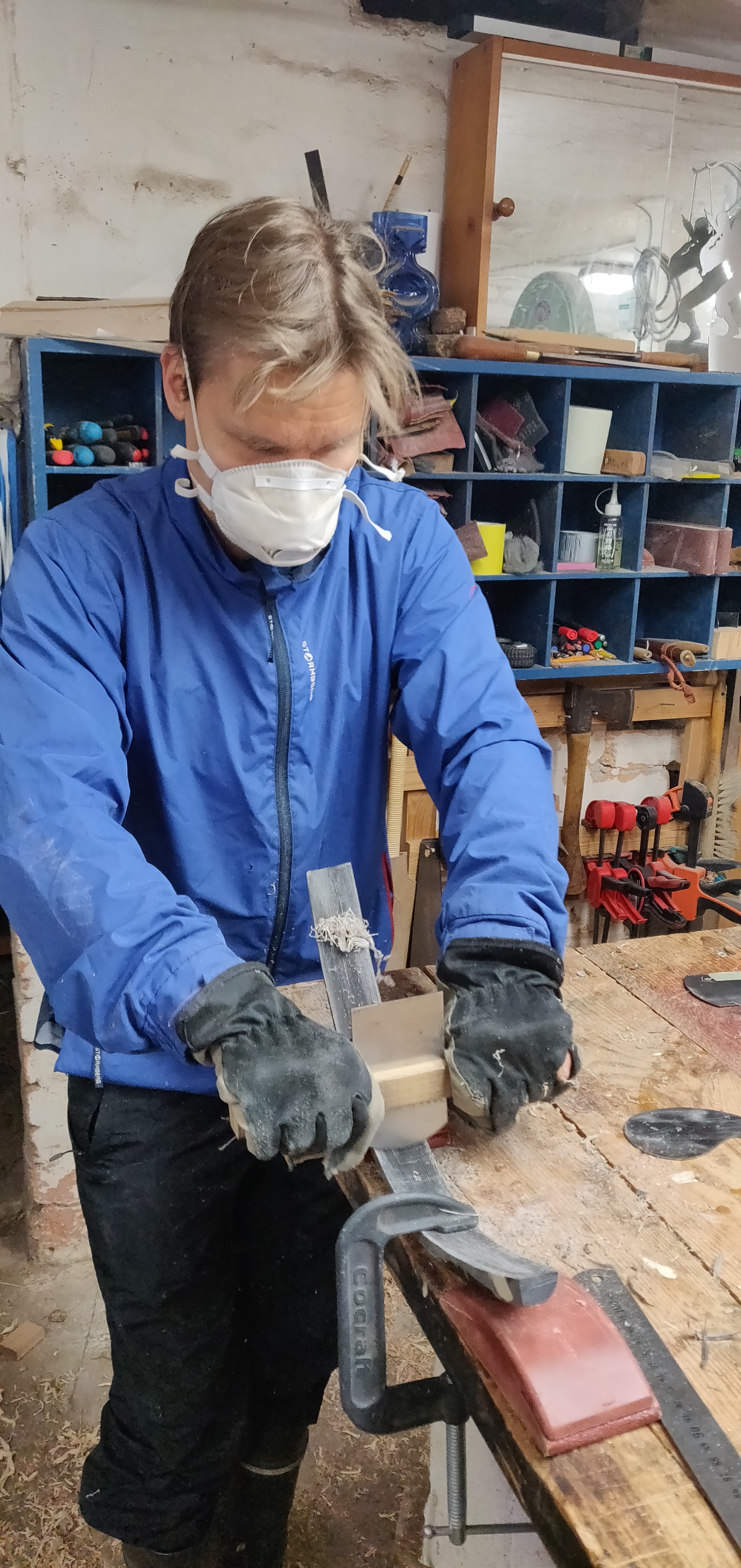

Pikkujuttuja, mutta nyt saatiin sulle runko aika rivakkaan liimausvalmiiksi. Tigerin sarvet oli suorastaan mykistävät, noista olisi pitänyt heti pamauttaa reklamaatio. Nyt vuoden jälkeen on vähän hankala.
Minäkin sain siinä kivasti muotoiltua pari corea! Oli hyvä jousipaja.
