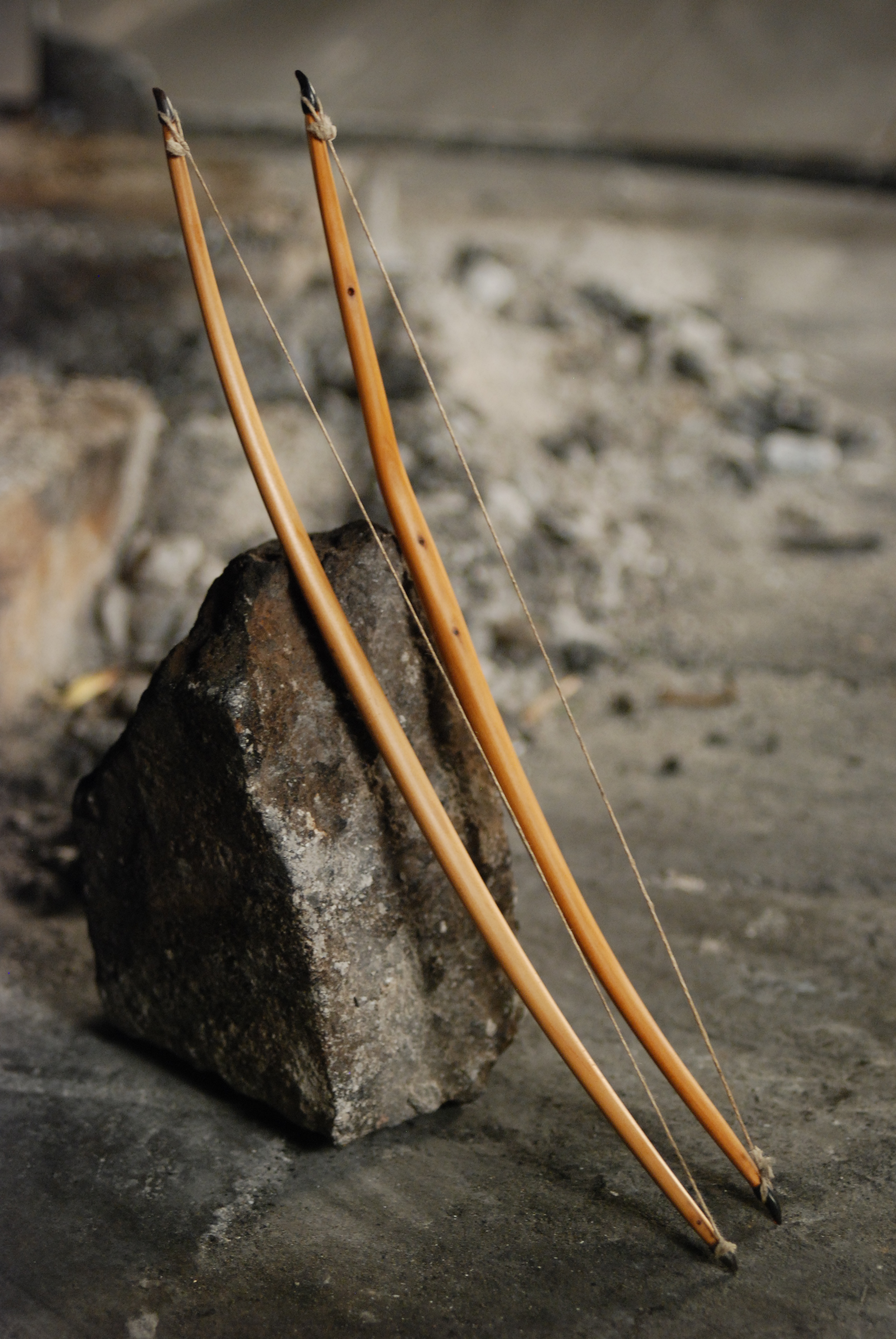

Ei ole ymmärrystä itselläkään, mutta näin on tehty hyviä jousia. Ivarin jouset on samanlaisella saumalla ja orkkikset oli vielä tuhdimmalla liimapinnalla. Kait se lisää liitoksen pinta-alaa kun pinnat uritetaan ja täytetään liimalla.
Ehkäpä kyseessä on vain looginen uskomus, joka on kuitenkin teknisesti ottaen väärin mutta silti toimiva, vaikka ei alkuperäistä tarkoitusta täytäkään.
Toisin sanoen, liitoksen pinta-ala ei sinänsä kasva (tai riippuu toki määritelmästä…), vaan liiman tilavuus siinä kasvaa. Ehkäpä eläinliima sinänsä kestää siellä sarven ja puun välissä, aivan samalla tavalla kuin se kestää selässä jänteiden seassa. Saumaan kohdistuu lähinnä leikkausrasitusta. Olisipa hyvä tietää, että kumpi kestää paremmin leikkausrasitusta - ohut vai paksu eläinliimasauma.
Jos vielä pohditaan lisää, niin ehkä “huonolla” urituksella on nimenomaan tarkoitus tehdä saumasta sellainen, että sinne mahtuu mahdollisimman paljon liimaa väliin. Teoriassahan täydellinen sauma on mahdollista puristaa kuivaksi liimasta – tai jos saumassa on hyviä ja huonoja kohtia, niin niihin näennäisesti hyviin, täydellisesti toisiinsa sopiviin kohtiin jää liian vähän liimaa -> heikko kohta. Jos tehdään uritettu, “huono” sauma, niin em. kohtia ei jää. Lieneekö tätä kukaan koskaan oikeasti selvittänyt tai tutkinut?

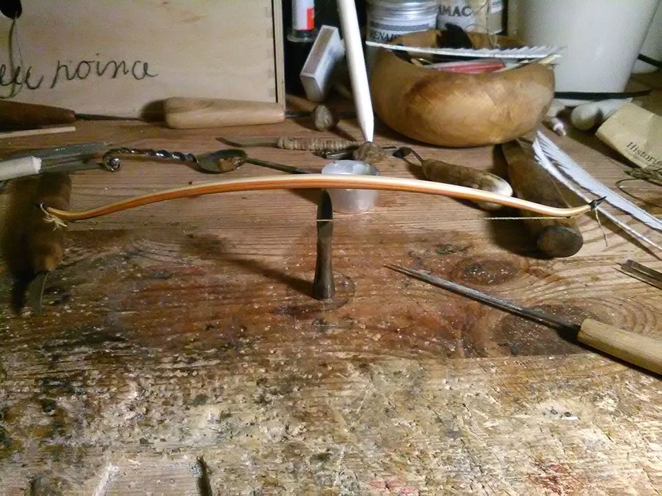

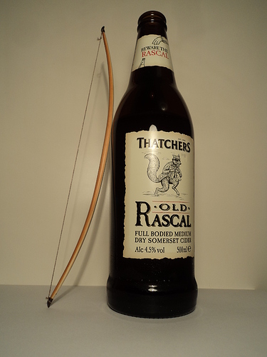

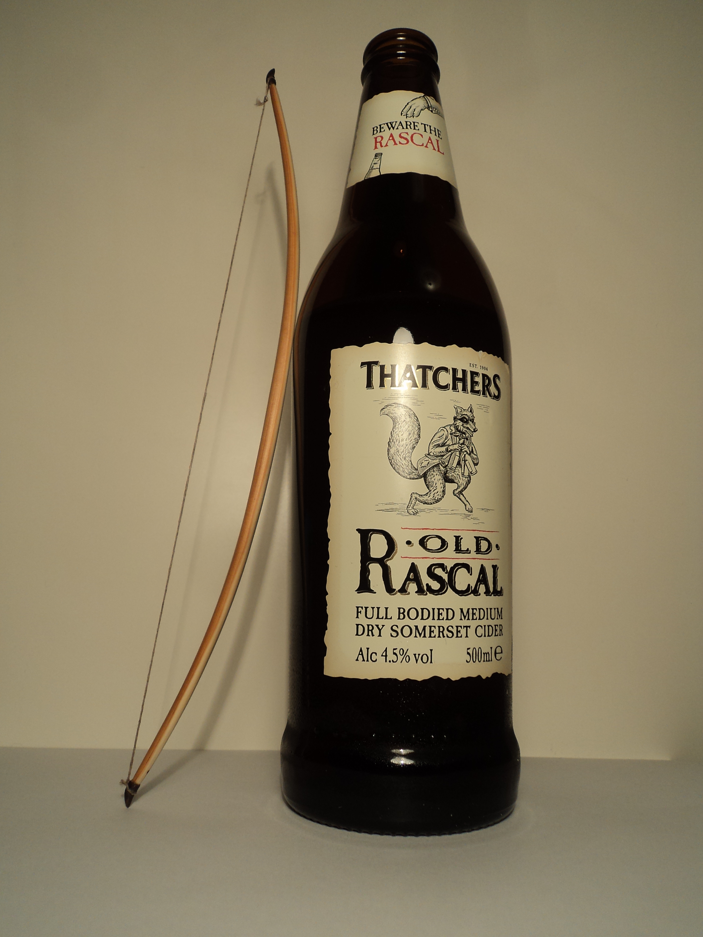

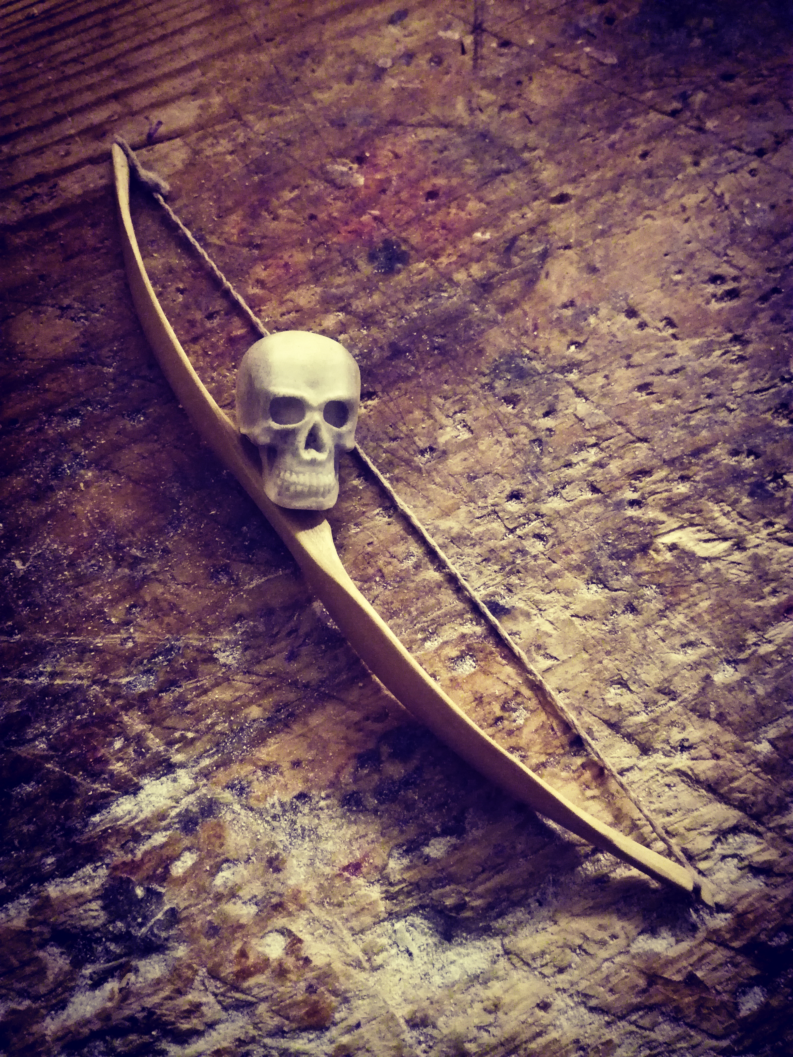

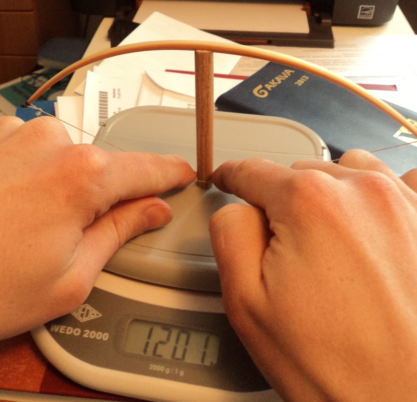

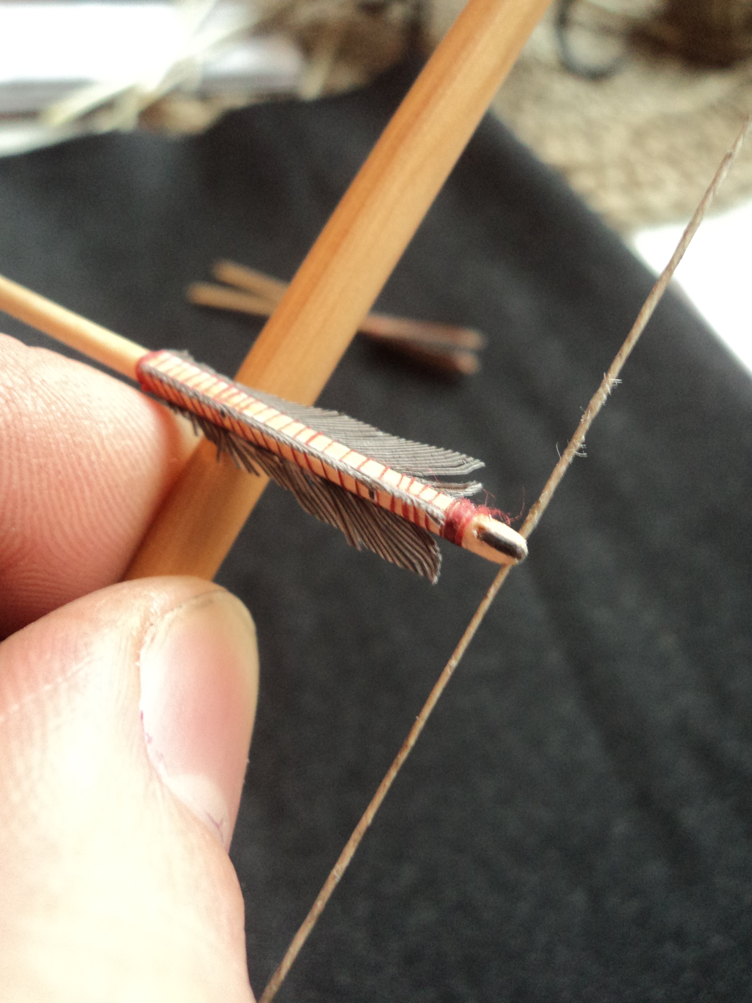

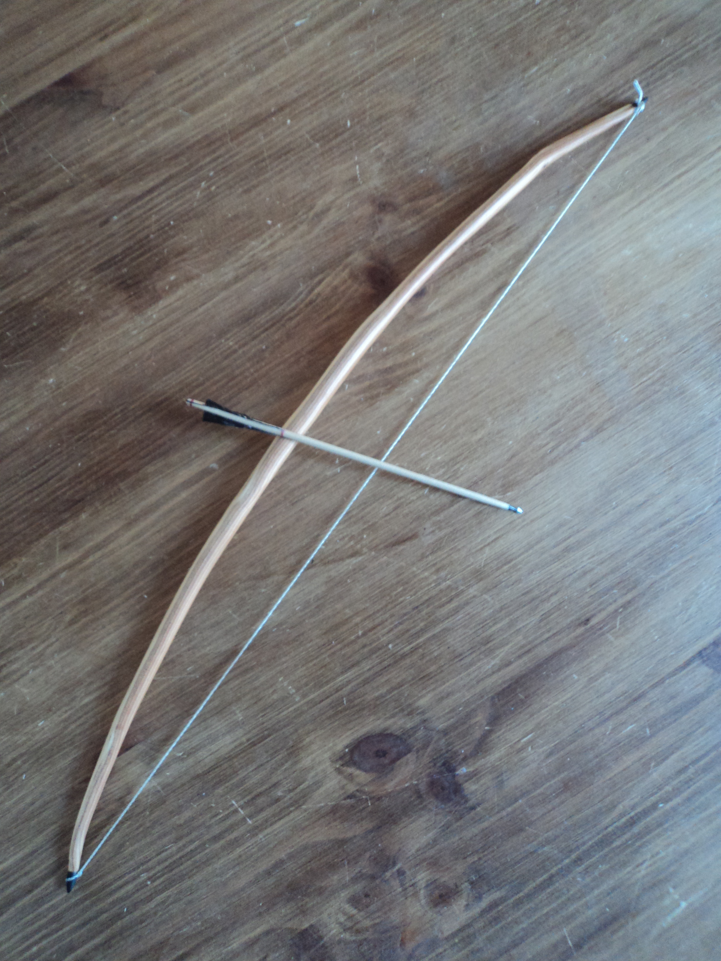

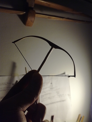

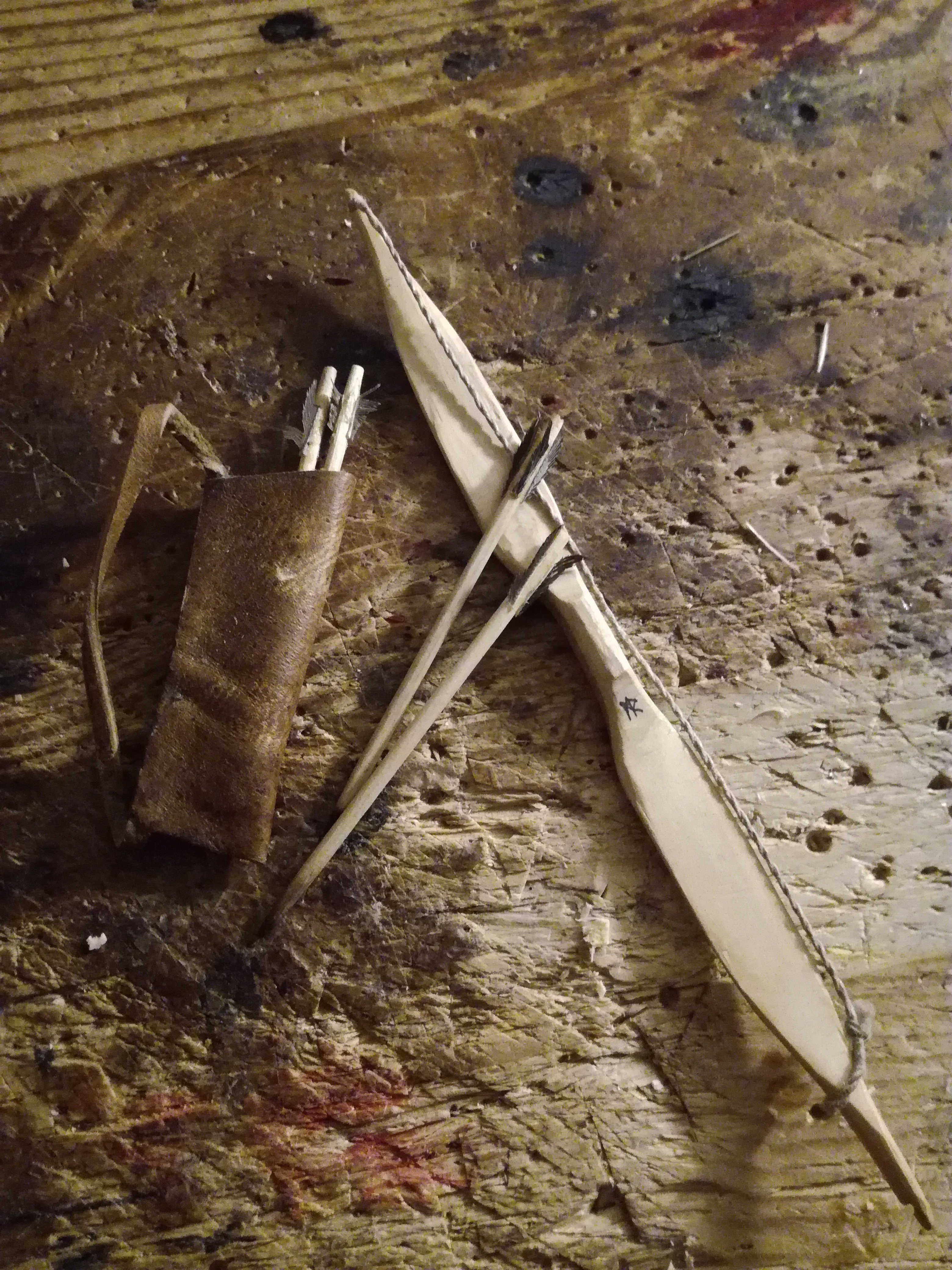

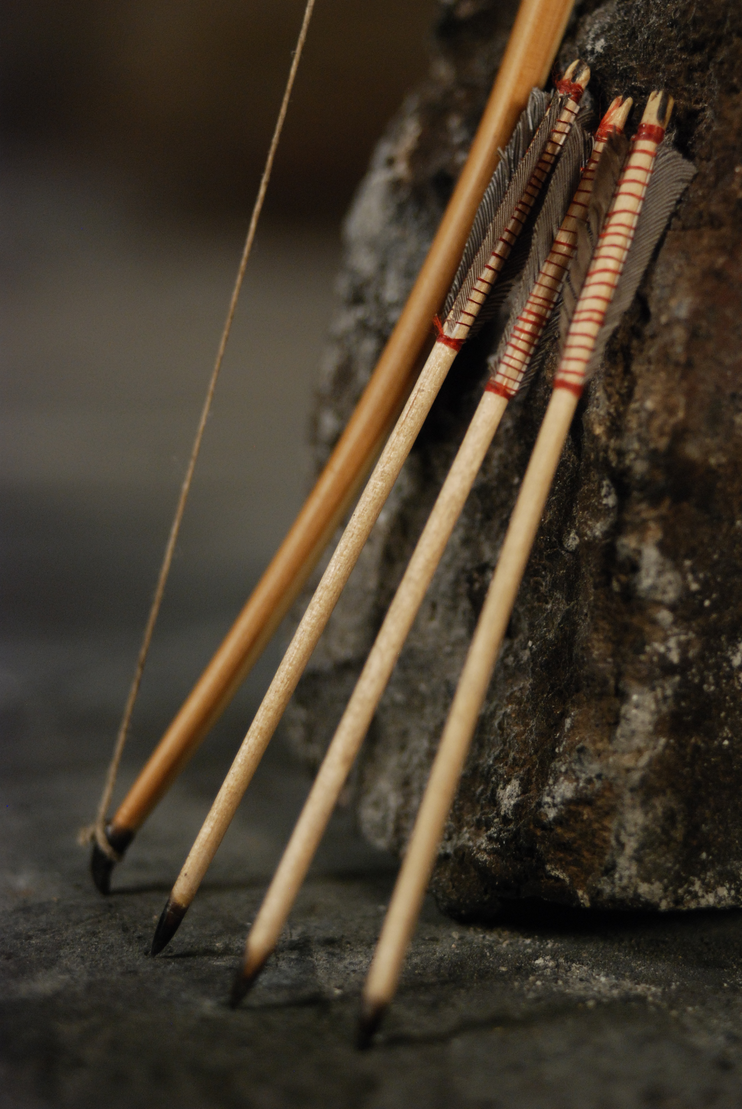

Löytyykö täyden vedon kuvaa…? Materiaalit, jäykkyys, vetopituus, massa ja niin edelleen? Entä kuinka pitkälle tuolla lentää nuoli?

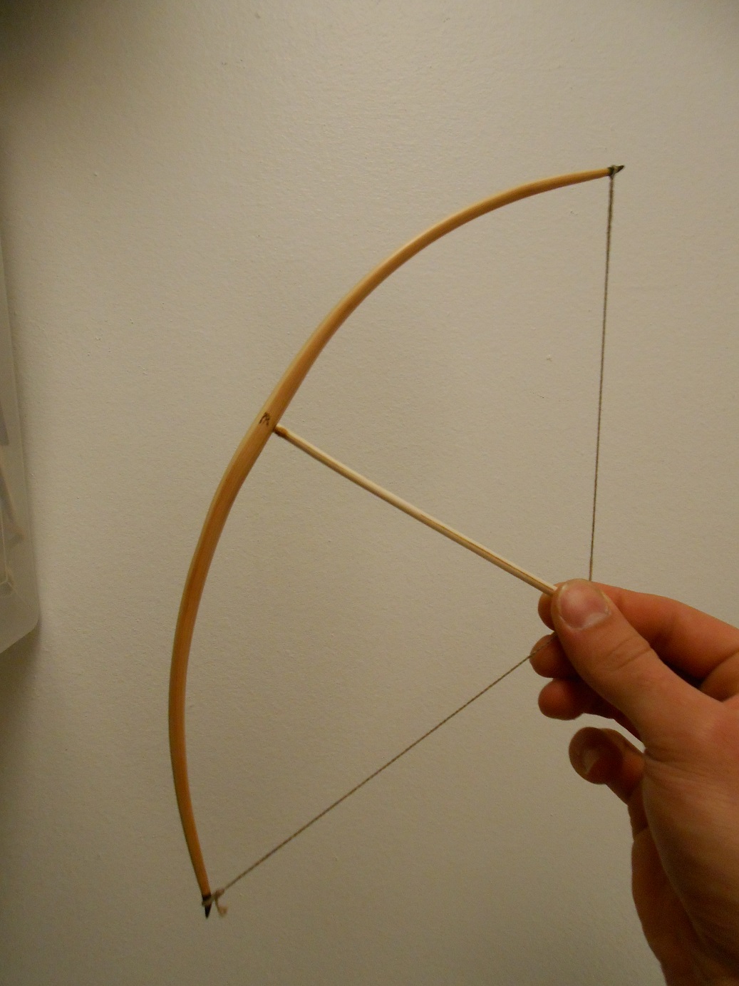

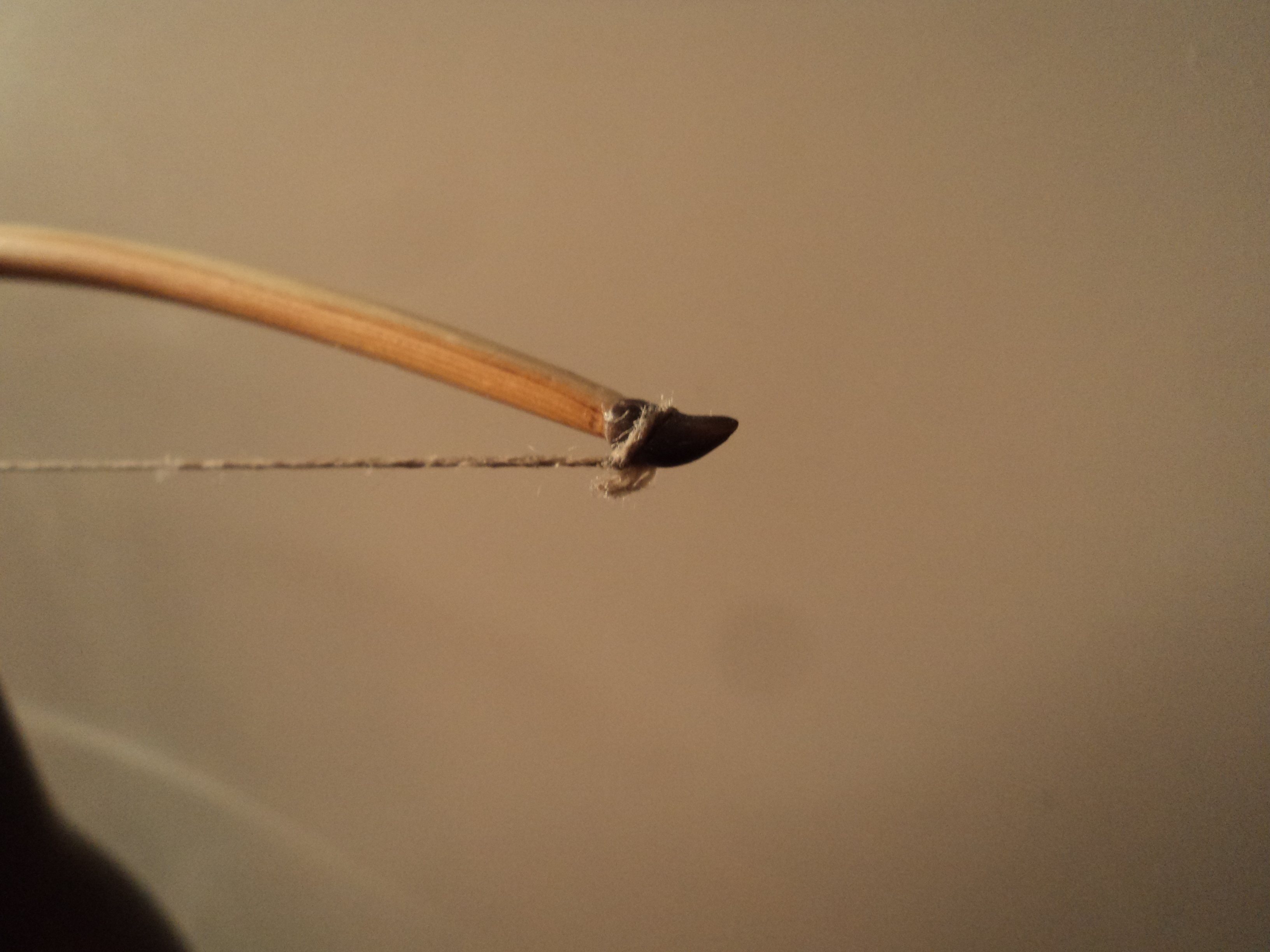

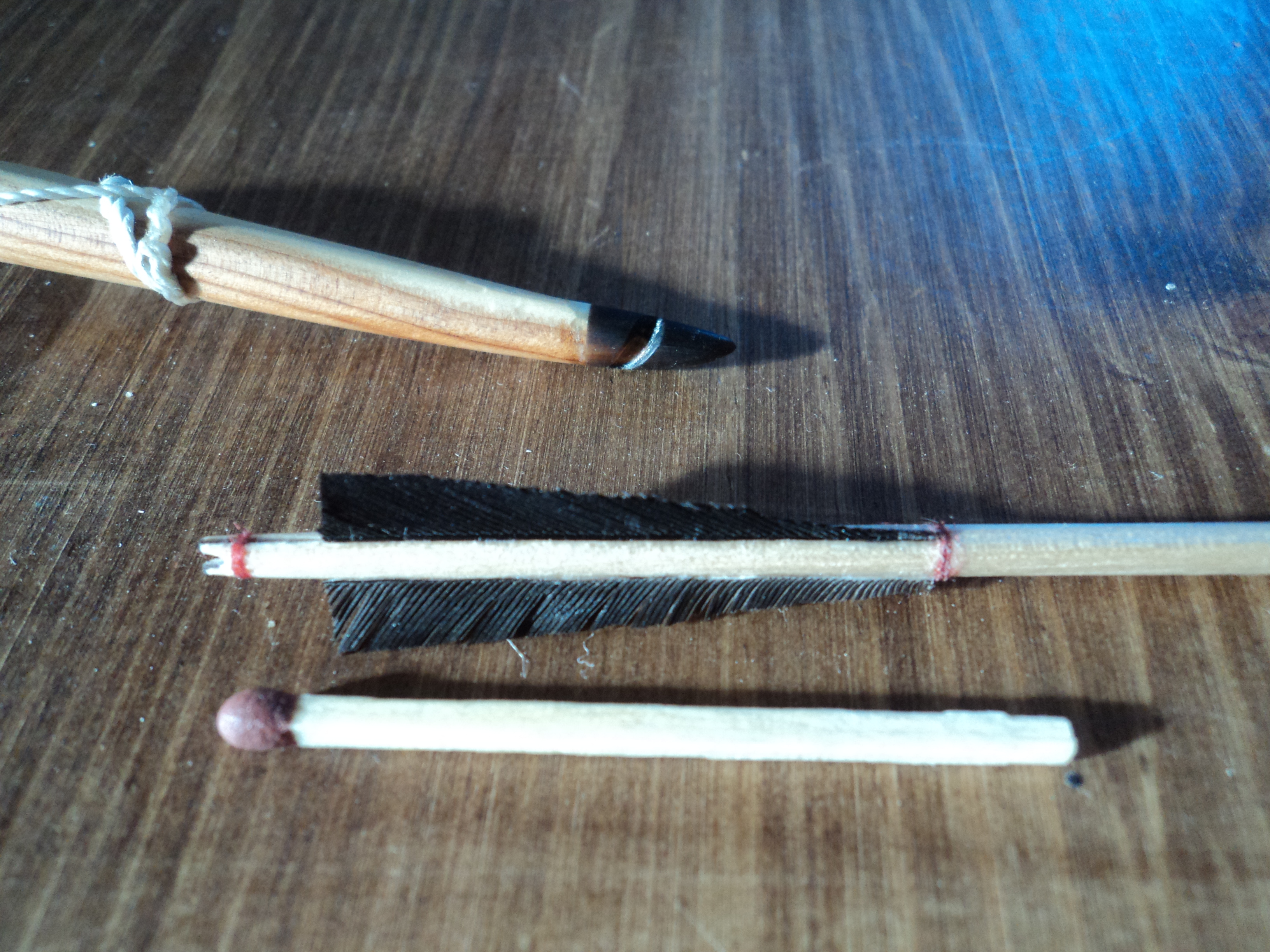

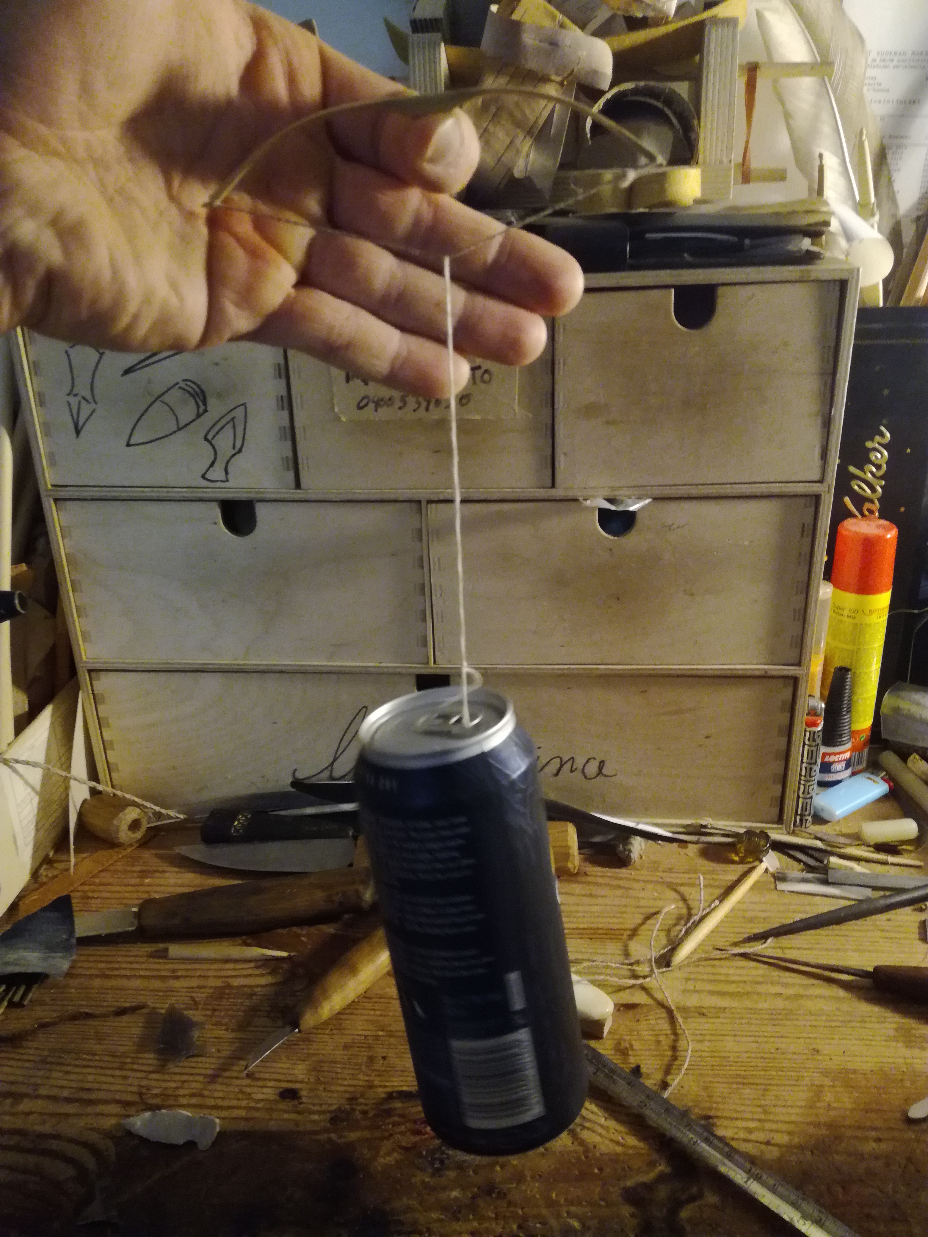

Pituus 13cm. Katajaa katkenneen lusikan varresta, massaa en voi laskea kun vaaka ei näytä alle 1gramman, Max veto 6cm

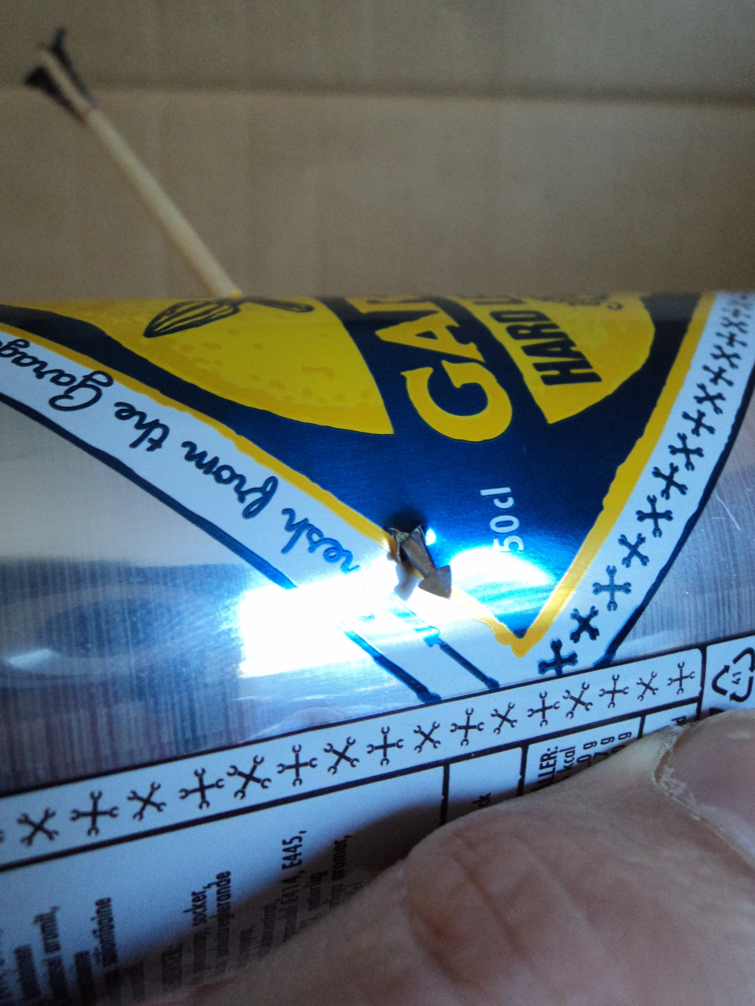

Lb tuntematon kun en jaksa laskea mutta nosto testissä avaamaton 50cl tölkki ei mene ees loppuun asti vedossa. Nuoli (hammastikku jossa sulat) lentää kaksioni 6m olohuoneen päästä toiseen suoraan seinään ilma että huomaisin minkäänlaista putoamista.

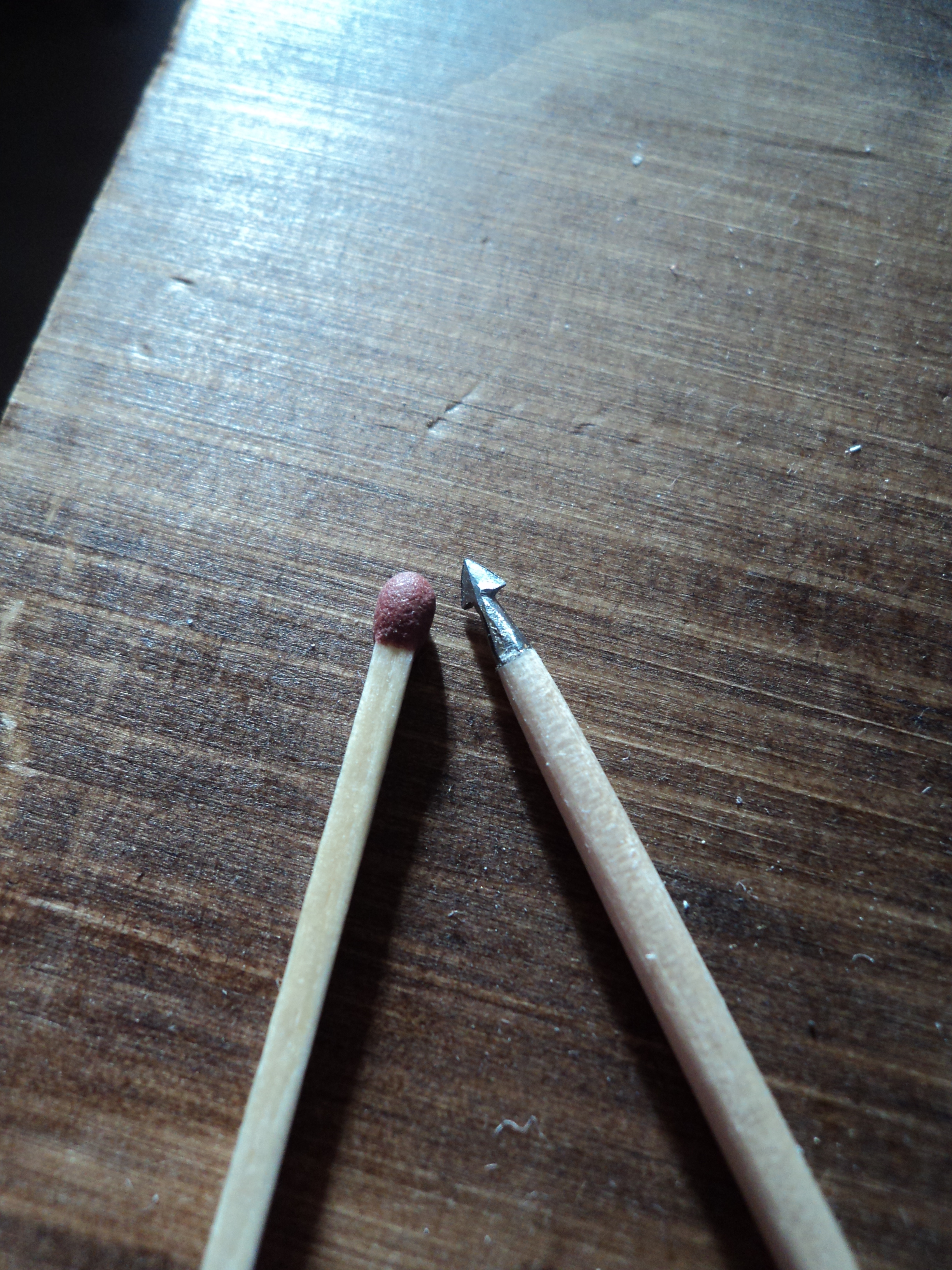

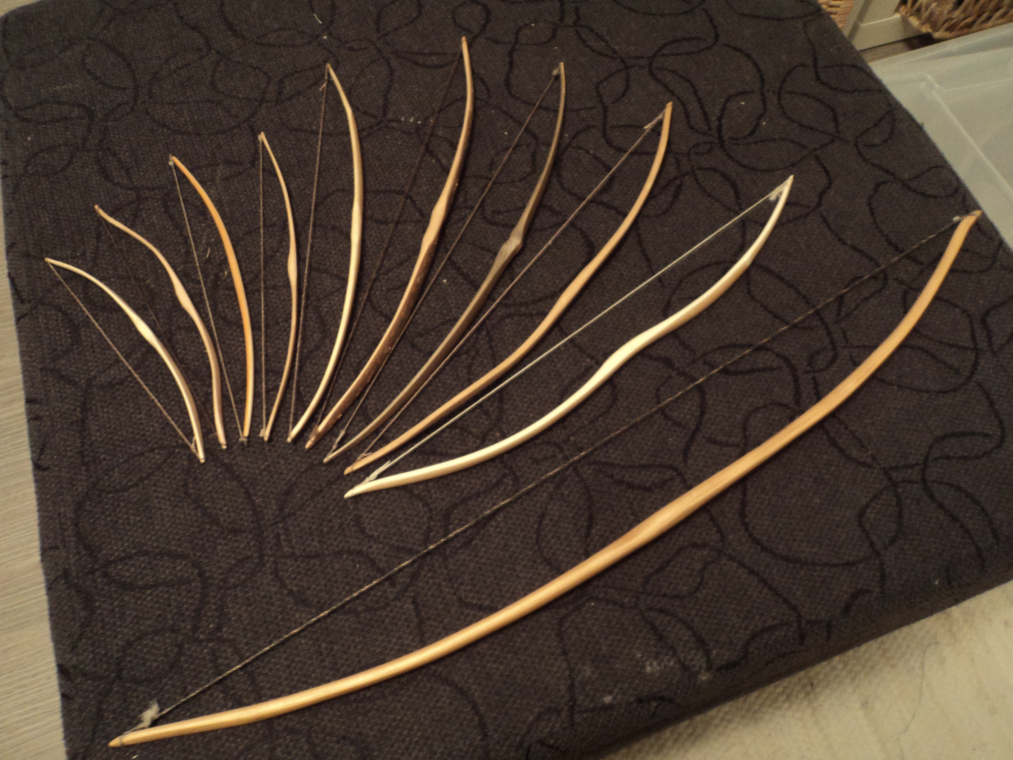

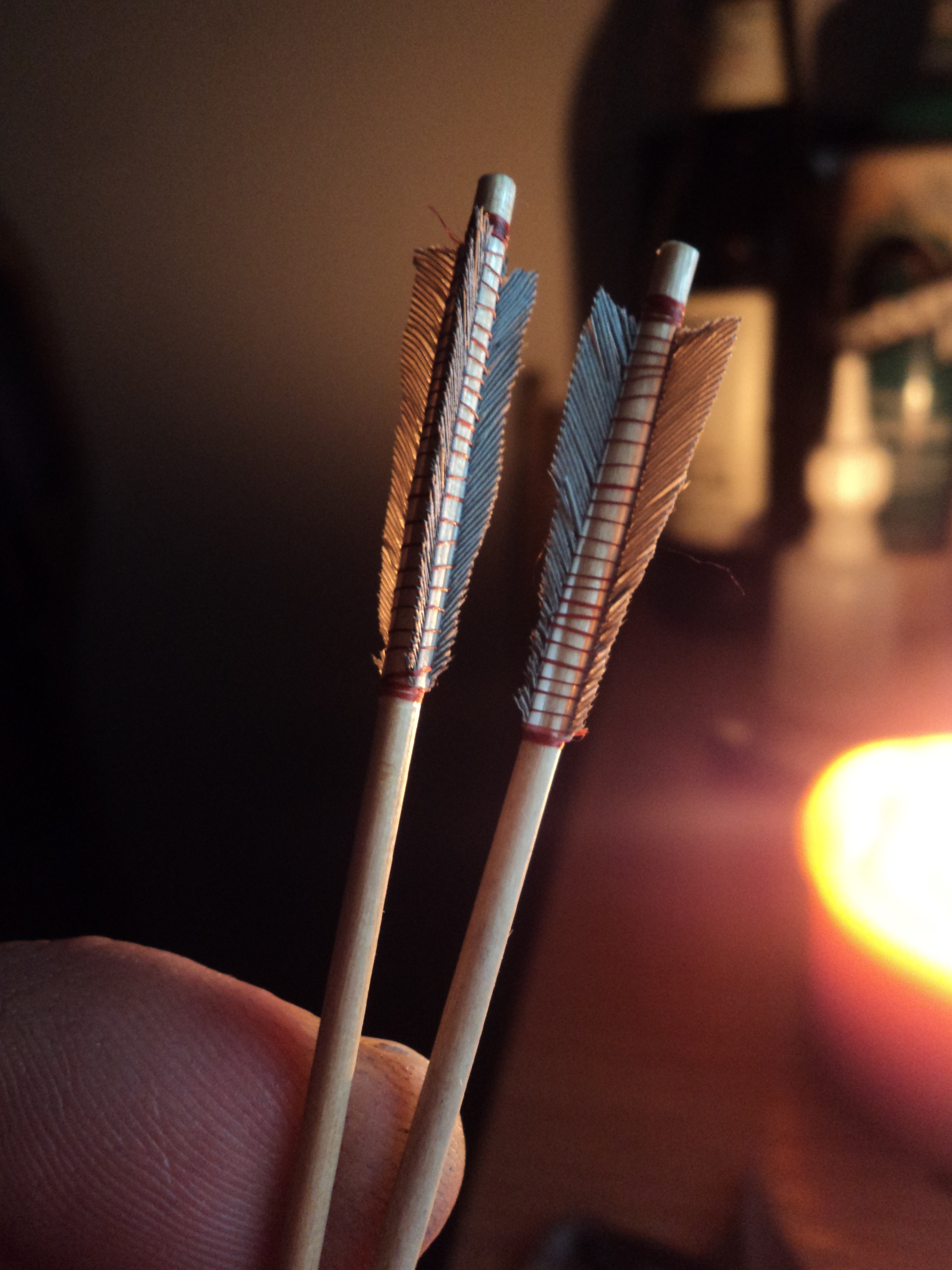

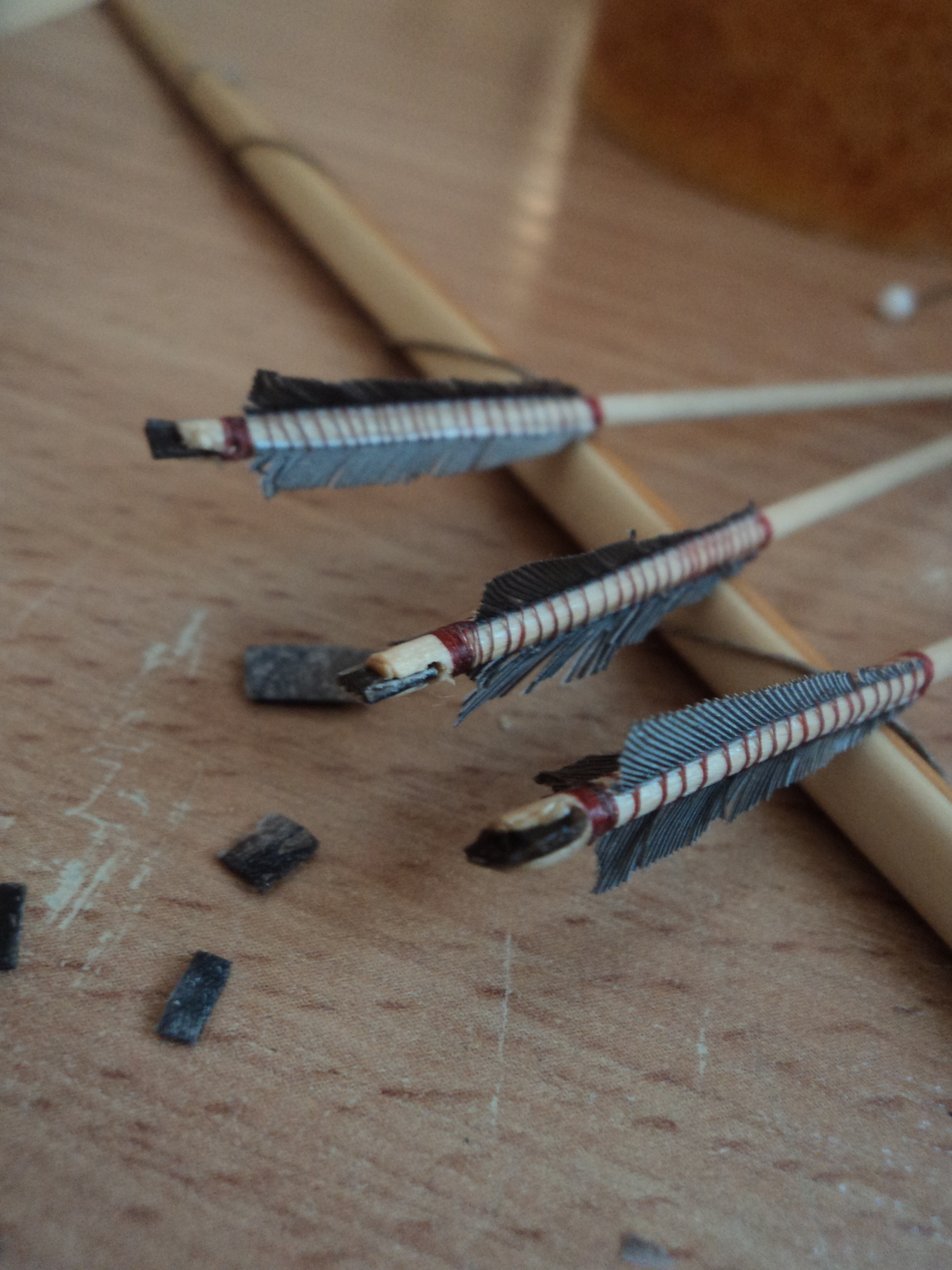

Nää nuolet ja viine on tehty toista pyssyy varten joskus 2008 aikoihin…
Hieno setti kyllä! Mutta et sitten tehnyt sulituksiin punoksia? Ja missä takokärjet?
Ensi vuonna kisa - kuka ampuu hammastikun pisimmälle!
Jos et oo tuota mun facea seurannut niin olisit nuo äskeiset kirteerit huomannut täyttyneeksi jo yli kaks vuotta sitten.
11 tykkäystä
En ole seurannut…
Mutta nyt on kyllä aivan upeaa settiä!

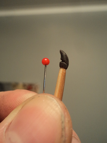

Tuossa vielä tuo nosto kuva. Jänne jännittyy vain jonnekkin 4cm hujakoil.

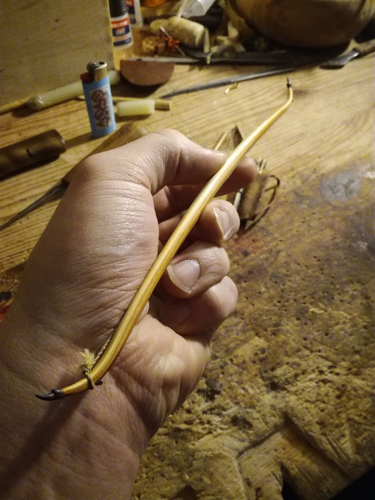

Jösses Mikke mitä mikromaailmaa! jotenkin niinku keijukaisten aseita. Huolellista jälkeä.

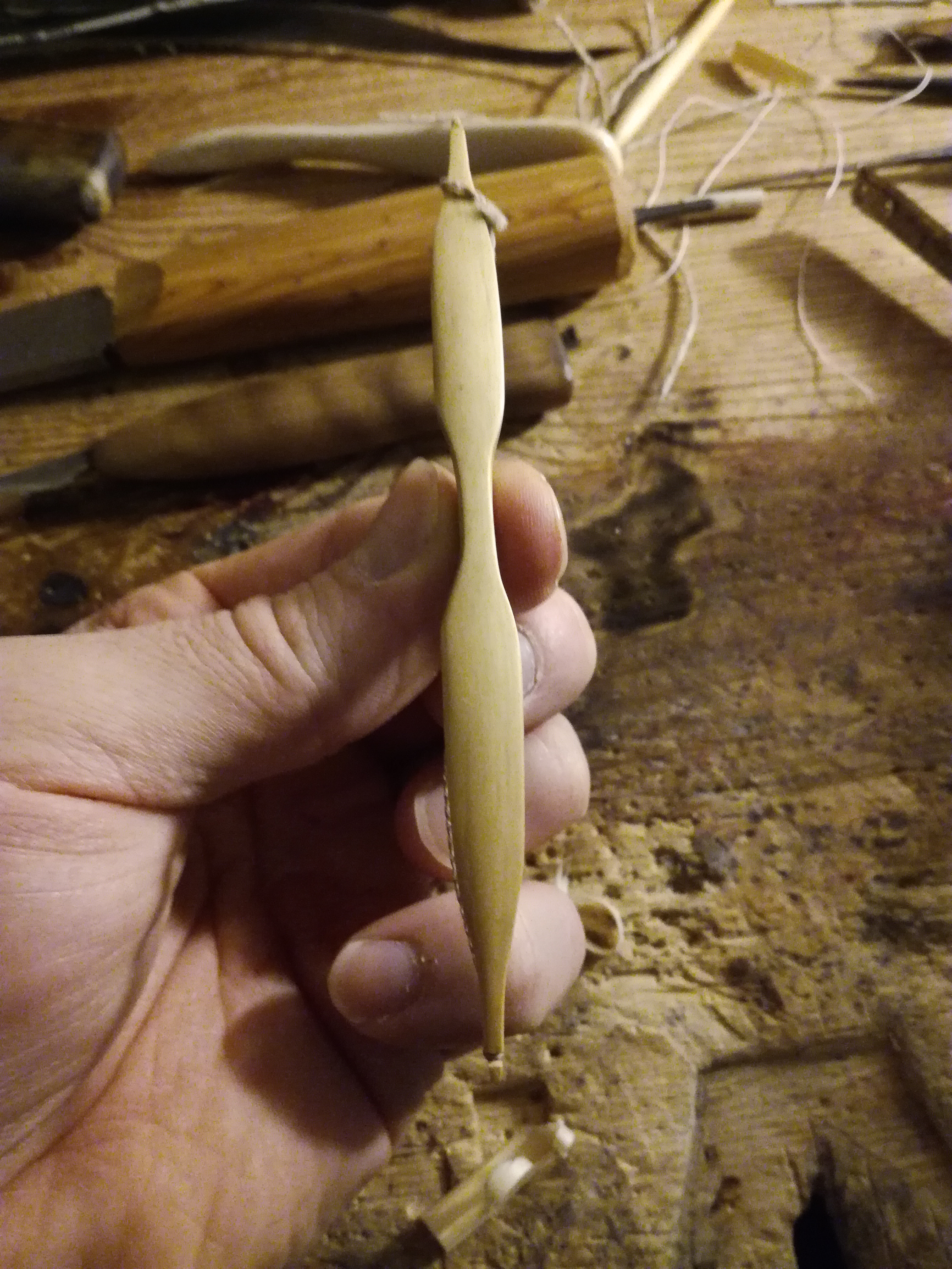

Jere, Tuomo: Epäosuvista urituksista. Noin ne on perinteisesti tehty. Näin ainakin röntgenkuvissa ja poikkileikkauksissa joita vanhoista jousista on tehty. Meikäläisen ajatus kulkee silviisiin että jampat ovat varmaan pyrkineet urituksiin jotka olisivat täsmänneet ja ne varmasti osin täsmäävätkin, osin ei. kuten Tuomo totesi: " Aivan täsmällisistä pinnoista on teoriassa mahdollista puristaa liima kokonaan pois". Ja kun ei täsmää, niin pursuaa noihin uriin. Uritukset kauttaaltaan keräävät liimaa ja estävät liiman jousen sivuilta pursuamisen. kala/jänis/nahkaliimat kutistuvat valtavasti kuivuessaan ja ovat täten hyvin epätäyttäviä. Sitä vasten tämä on tosiaan outoa. Adamin kirjassa on s.84 kuva vanhoista urituksista. Näyttävät tosi matalilta, arvioilta vain millisiä uria ja harjanteita. Enemmänkin raju pitkittäikarhennus siis.
Jeren sarvessa urat svengaa villisti. Eikös ne ohjaudu suoraan kun ensimmäinen ura tehdään huolella suoraksi?

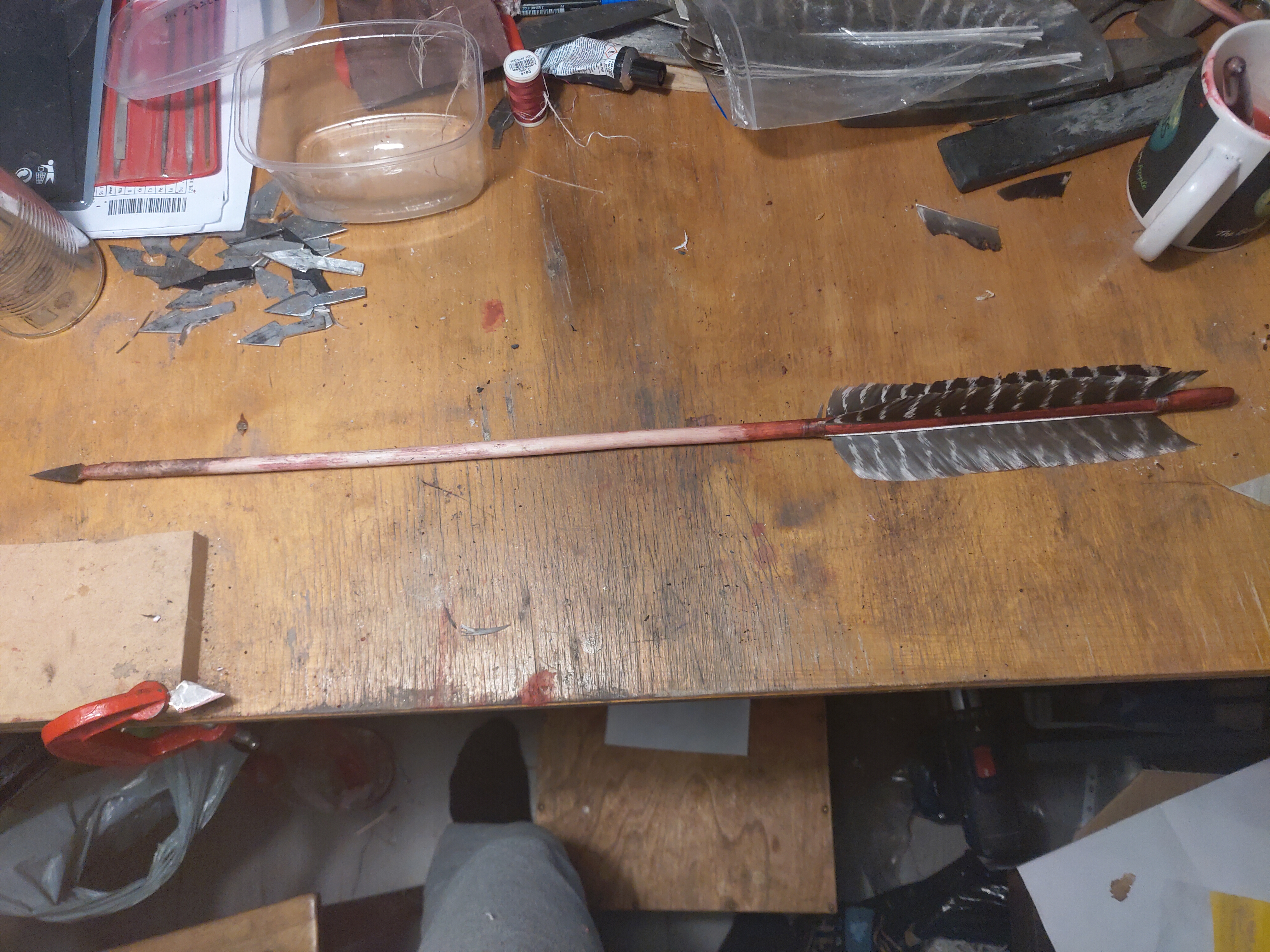

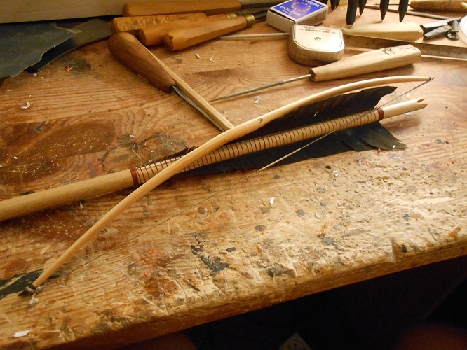

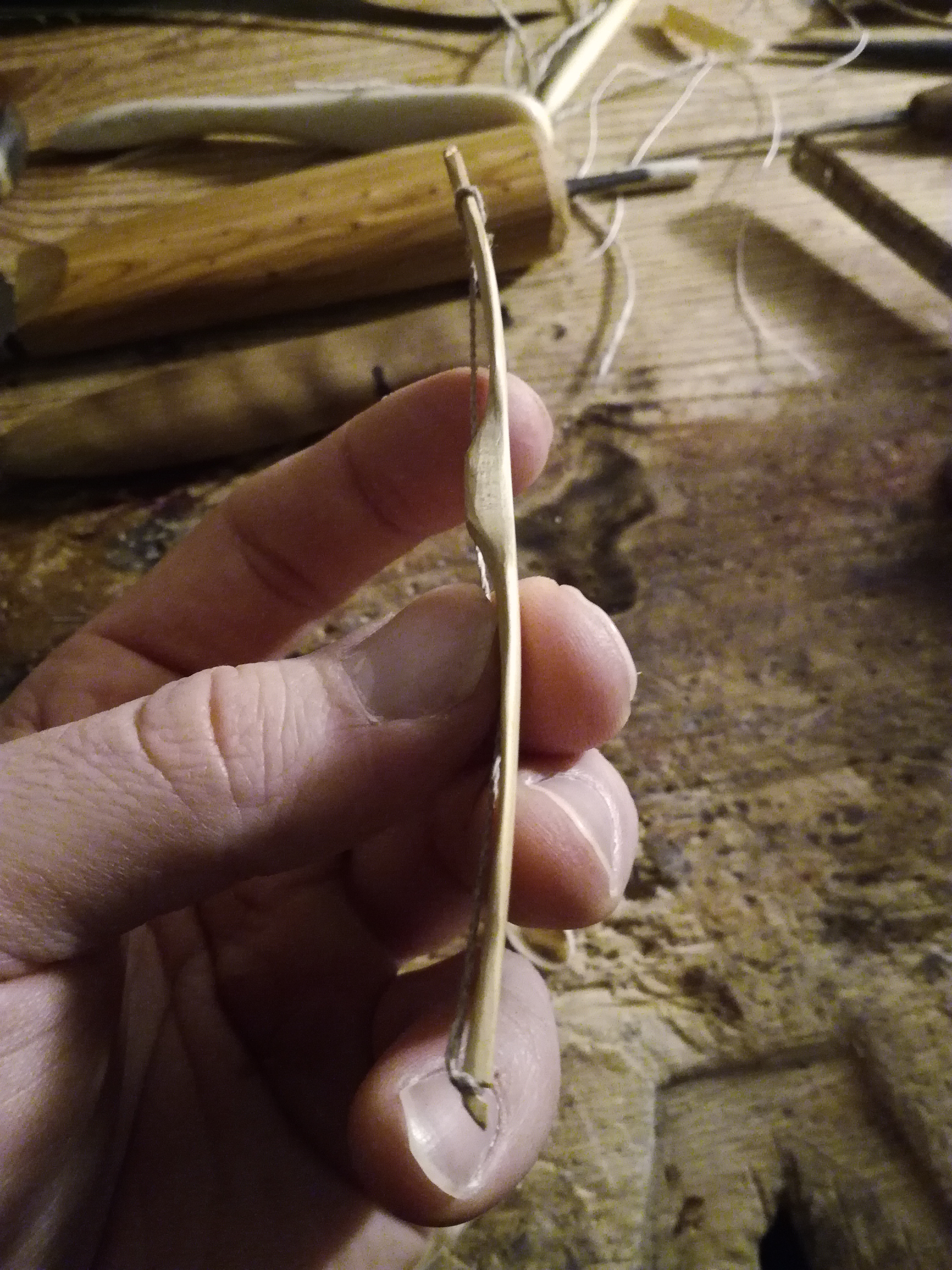

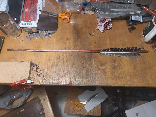

Tein sulituksen. Pähkinä vessa, pronssikalkkunaa ja kärki jotai tiukkaa 2mm peltiä mitä käytetään lusikkauistimien tekemiseen. Kärki on kiinni jänisliimalla ja jänteellä. Sulitus pitäs vielä trimmata jotenkin ja keppi käsitellä vettä hylkiväksi.
Se on luonnossa suorempi.
Trimmattu…

Urat menee nyt vähän vinoonkin välillä, vaikka todellakin on ensimmäinen ura tehty huolella. Voit kokeilla tehdä tuommoisia 1x1mm uria, on aika hankala saada ne luotisuoraan. Tässä ehkä houkutus myös tehdä jossain vaiheessa isommilla urilla toinen setti jousia.
Mutta kuten todettu, urat täytyyy, paksua liimaa väliin joten ei pitäisi olla väliä enää.

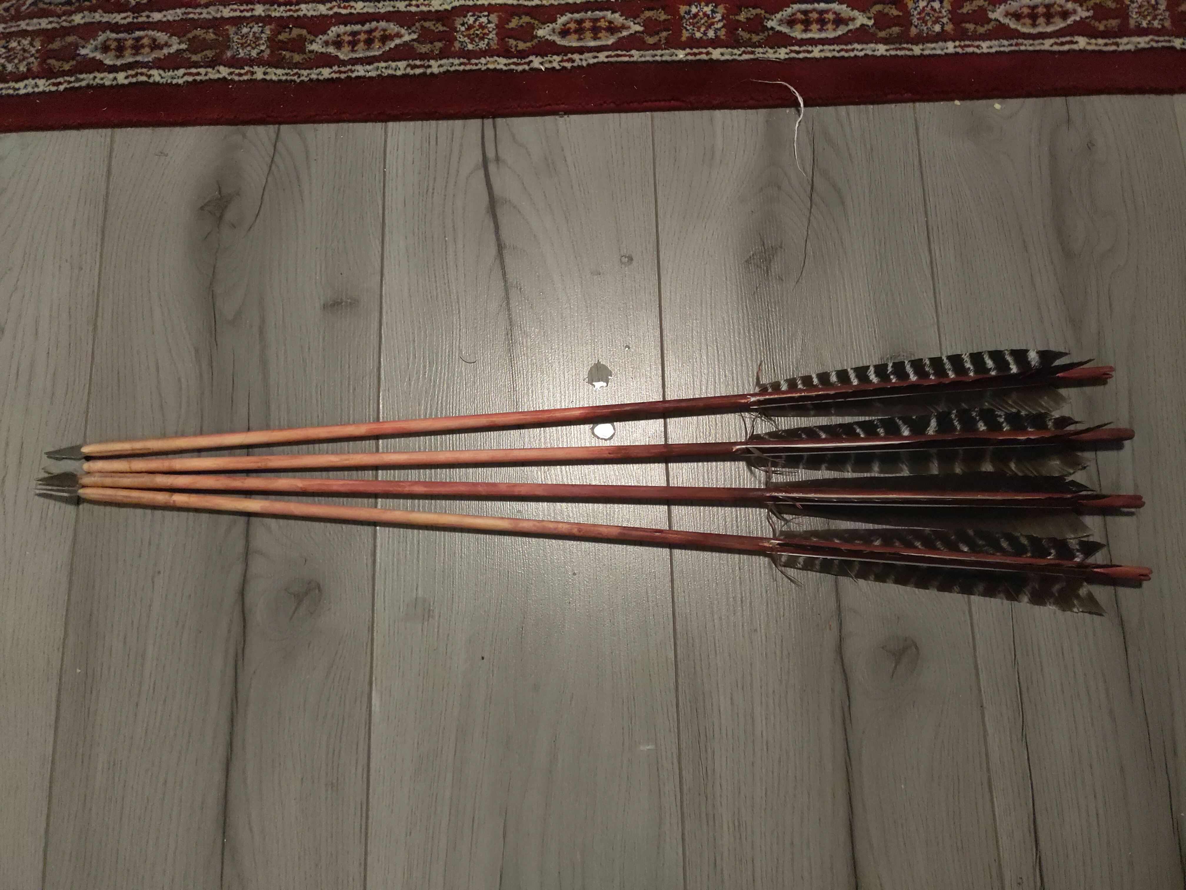

Jousia ja nuolia, sekä pitkästä aikaa taas hallilla ampumassa. Viime viikolla 150 nuolta, eilen 120 nuolta. Kyllä kehitystä on hieman tapahtunut, vaikka hitaasti. Niin ja tein pitkästä aikaa itselle uuden sisäammuntasetin nuolia - pitkiä, jäykkiä ja todella painava kärki. Lensivät ilman sulkiakin todella suoraan ja kauniisti. FFAA:n kisakausi olisi tarkoitus aloittaa tammikuussa Riihimäellä, monen vuoden tauon jälkeen.

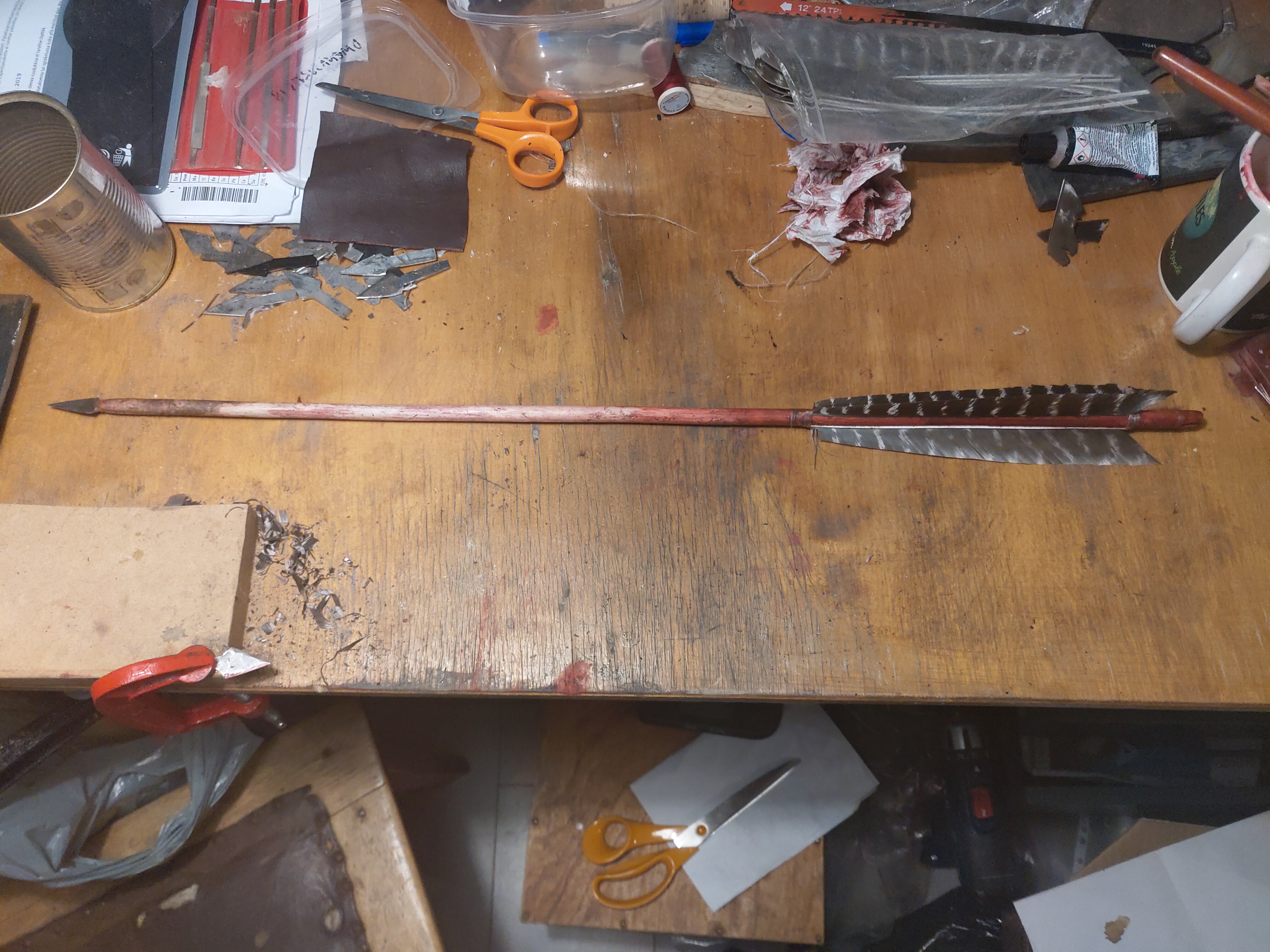

Nuolet 27#, mäntyä, pronssikalkkunaa, hapon kestävää terästä. Ei vesaa tällä kertaa, koska pitää opetella lämpösuoristusta vielä.
