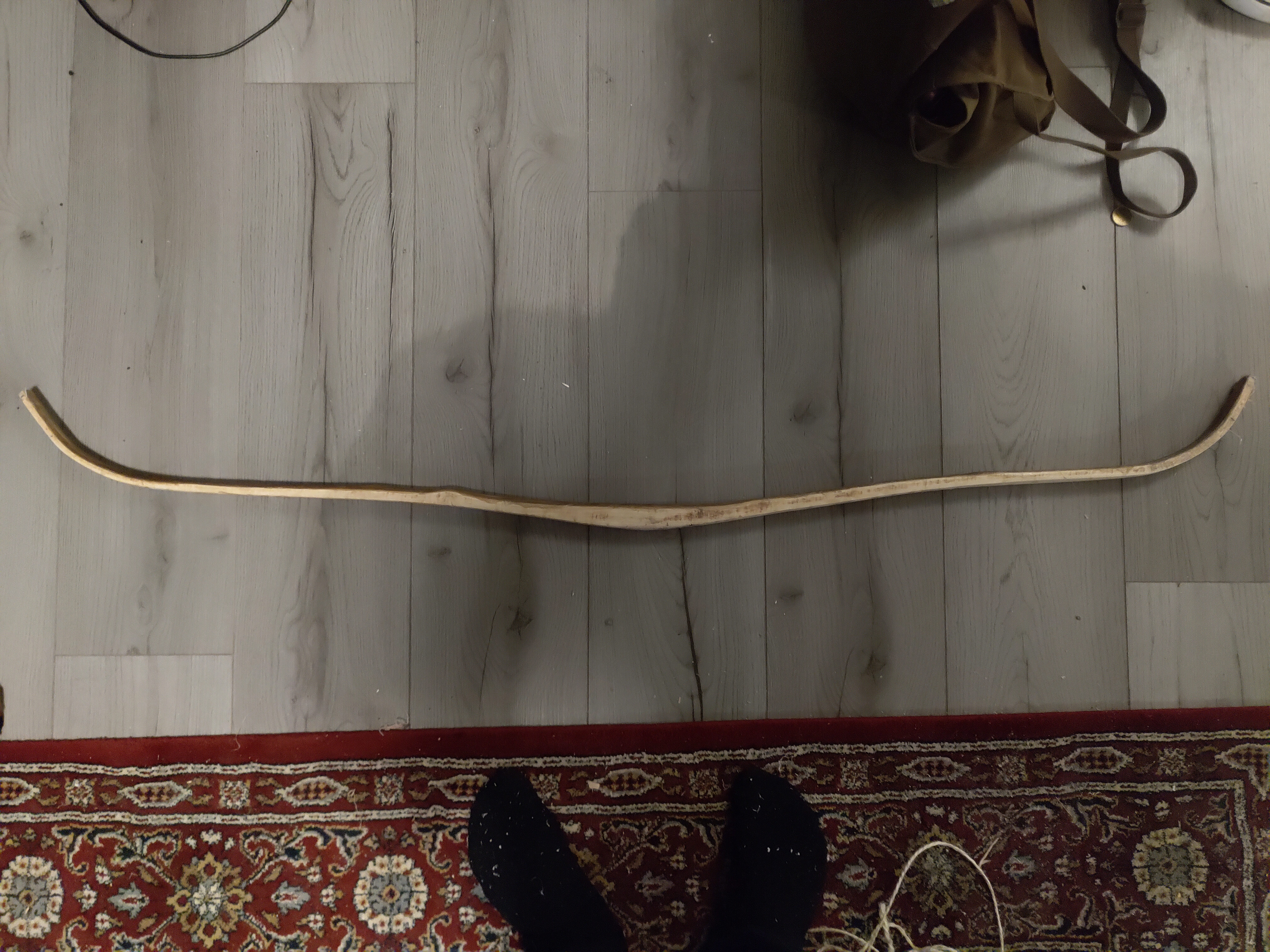

Nätti muoto jousessa. Onko Mennan muotista, muoto näyttää niin tutulta.

Juu on Mennan muotista. Muttei uusin malli. Mulla on ollut tuo jousi muodossaan jo vuoden kaksi, mutten vielä uskaltanut lähteä jännäjousta tekemään. Juha on sillä välin tehnyt paremman muotin. Tai aika samanlaisia ne kai on.

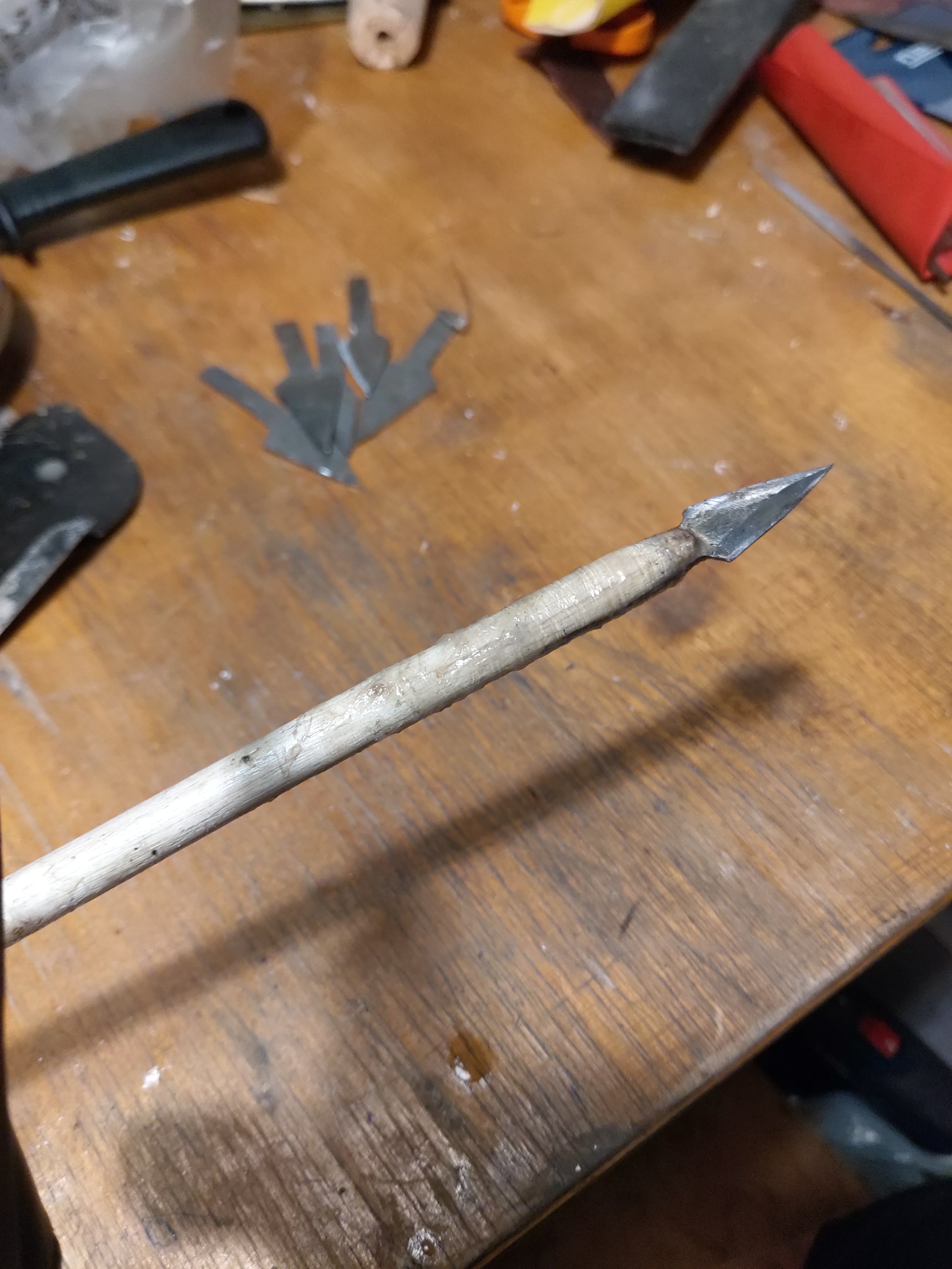

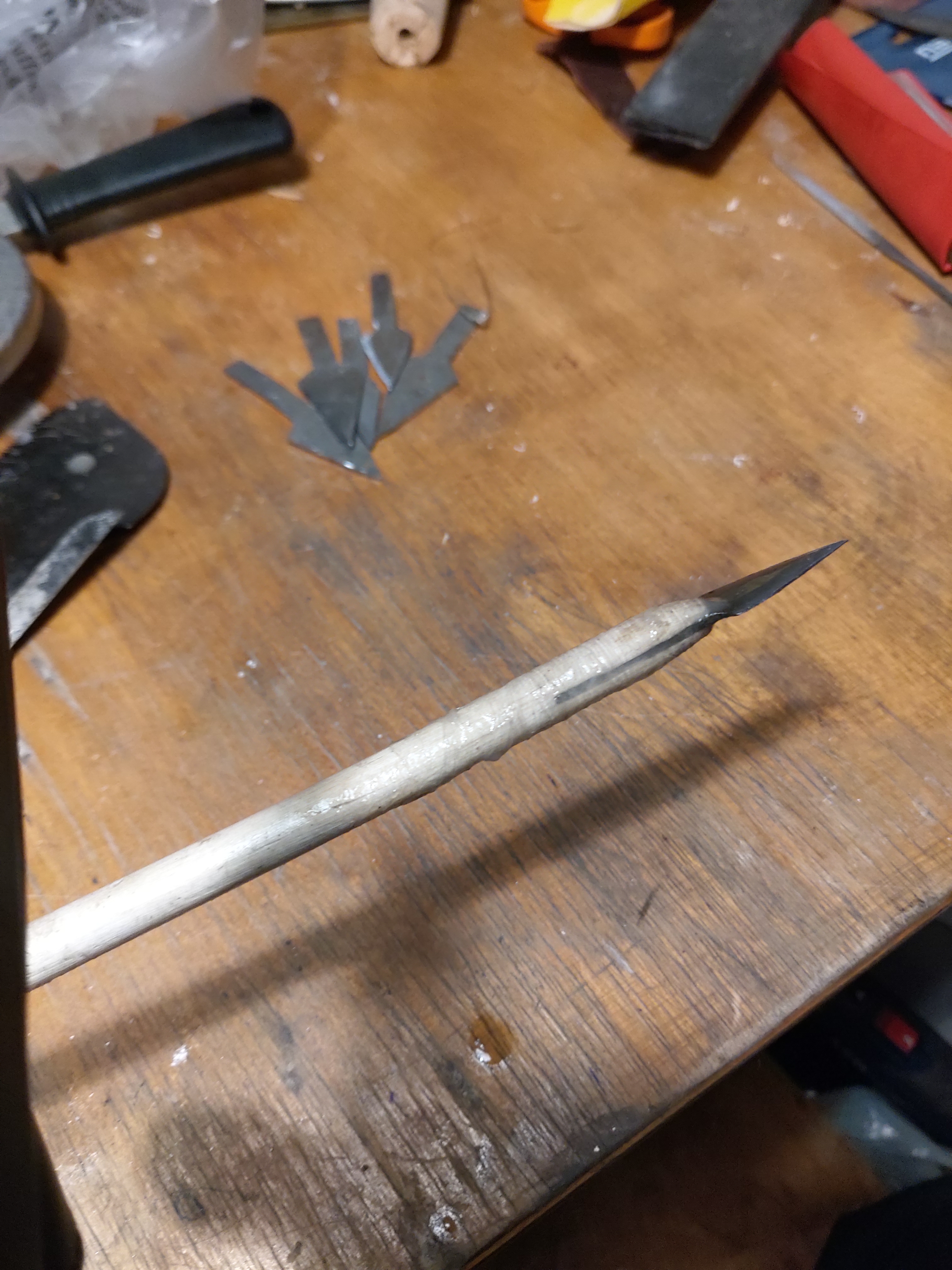

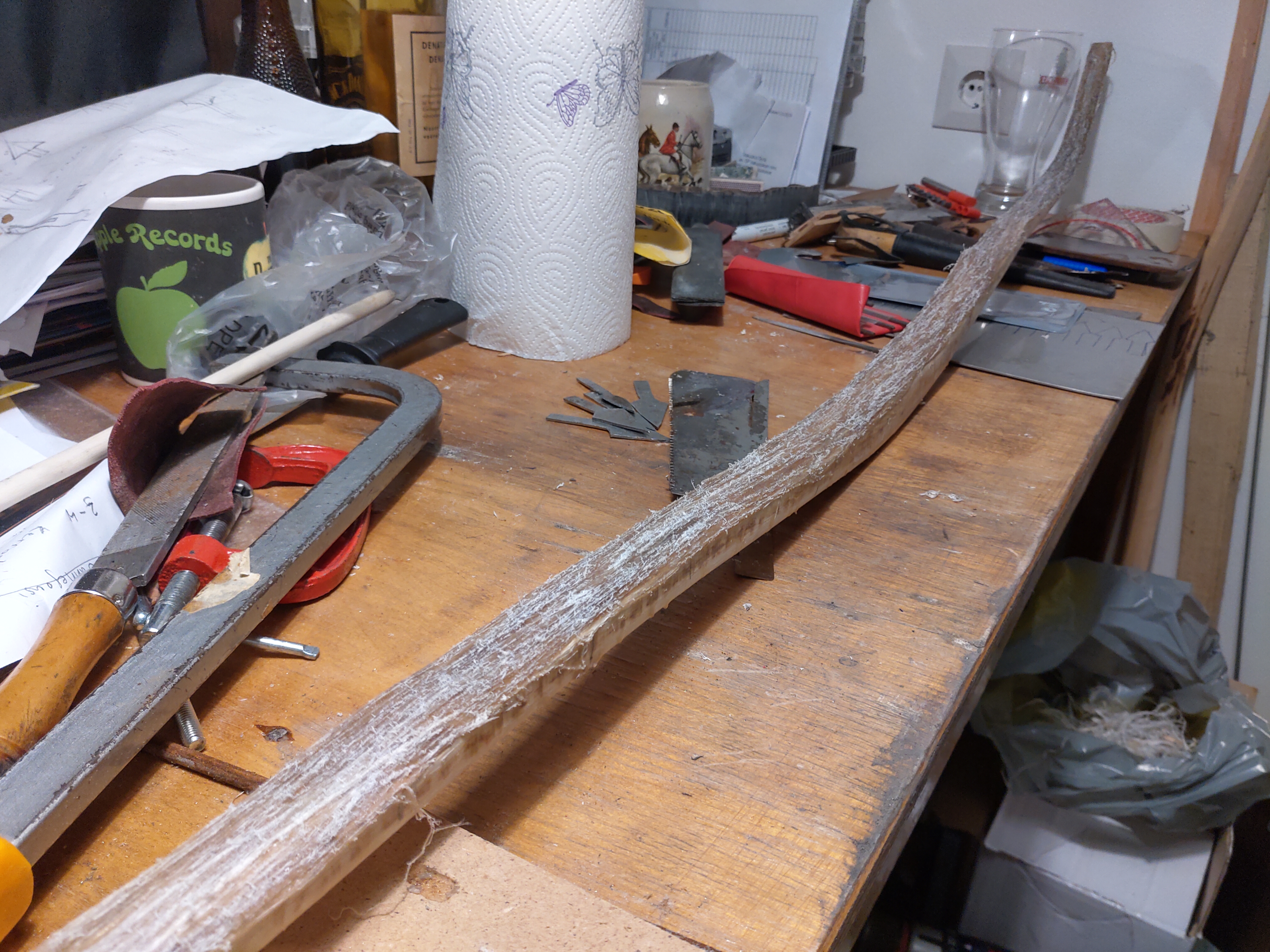

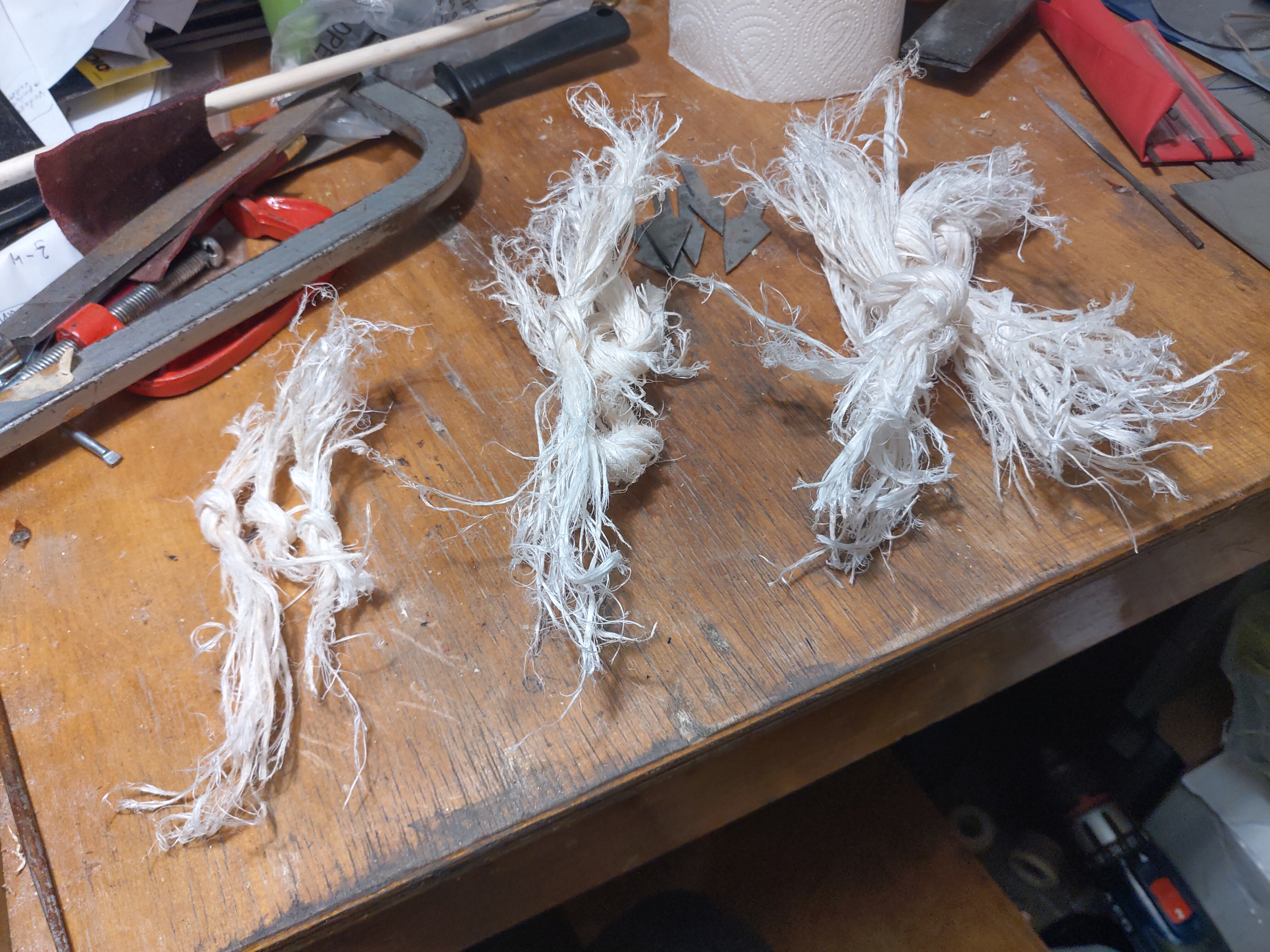

Tein nuolenkärjen vesanuoleen ja laitoin kolmannen jännekeroksen. Tarkoitus on tehdä truu primisetti jännejousella ja vesanuolilla metsästyskäyttöön. Työtä on edessä.
9 tykkäystä
Makiaa. Minkä vesoja käytät ? Kärjet takomalla tehty ?
@Hartonen Vesat ovat pähkinäpensaasta. Kärjet ovat vain rautalevystä. Heti kun löydän puitteet fiksun matkan päästä, pitää aloittaa oikeat metallityöt. Ku ois omakotitalo niin ulos/vajaan vaan ahjo ja tai joku kaasupoltintsydeemi.

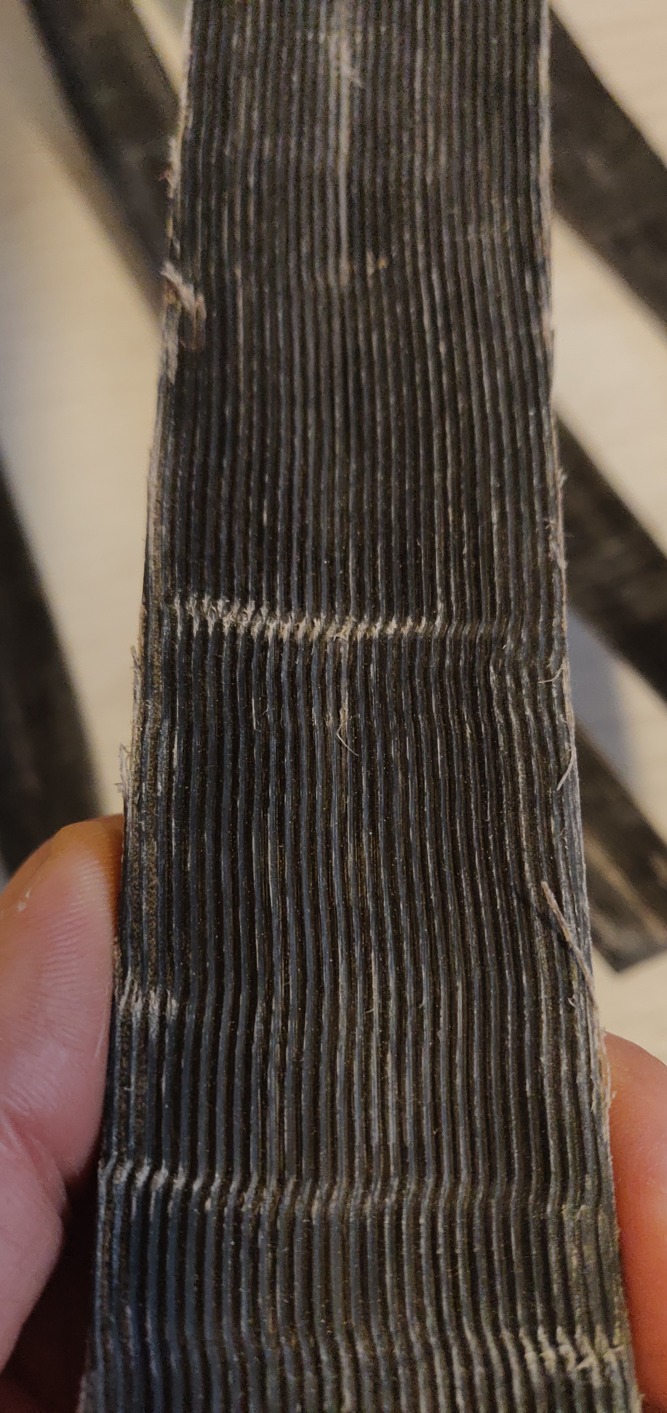

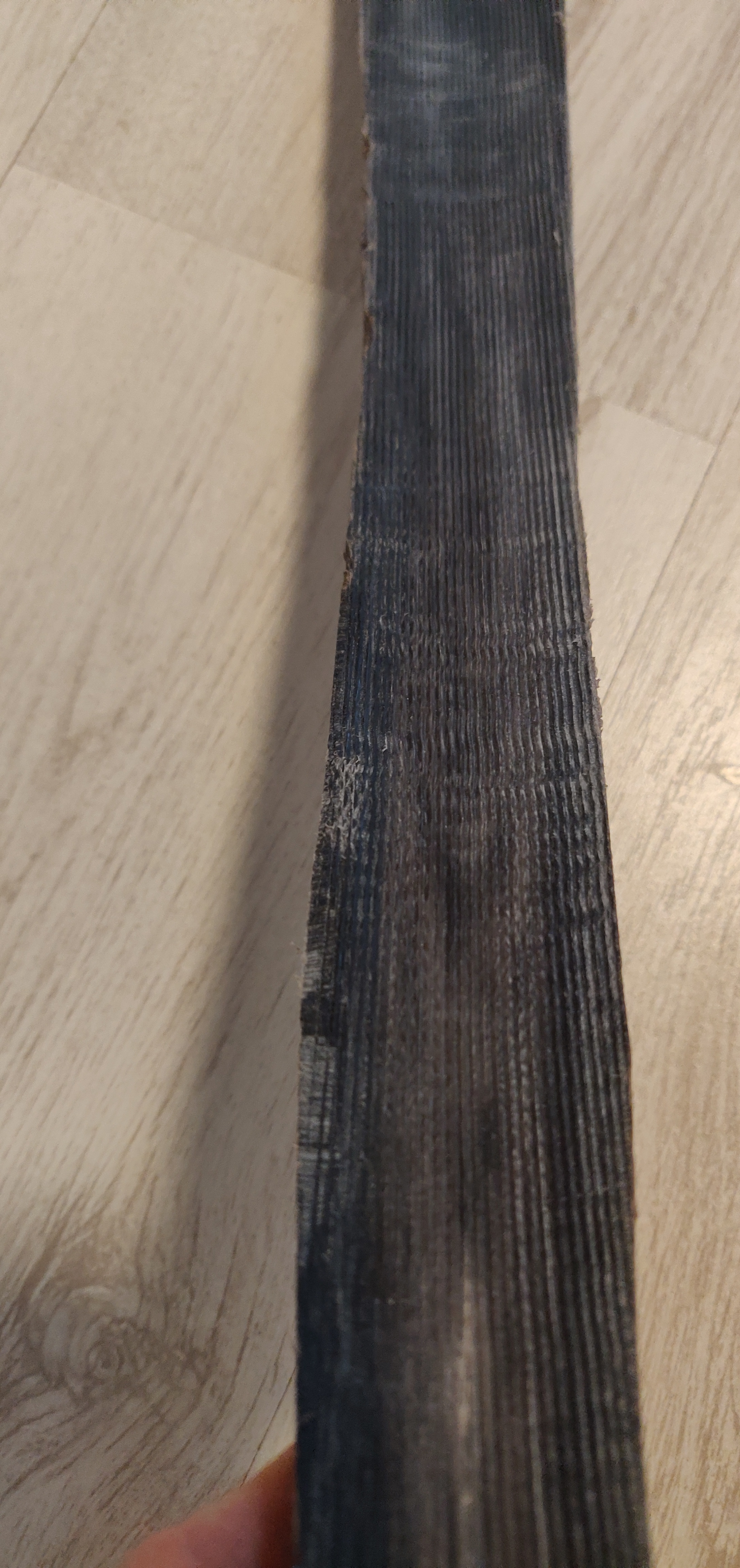

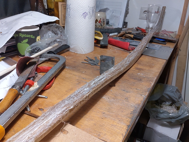

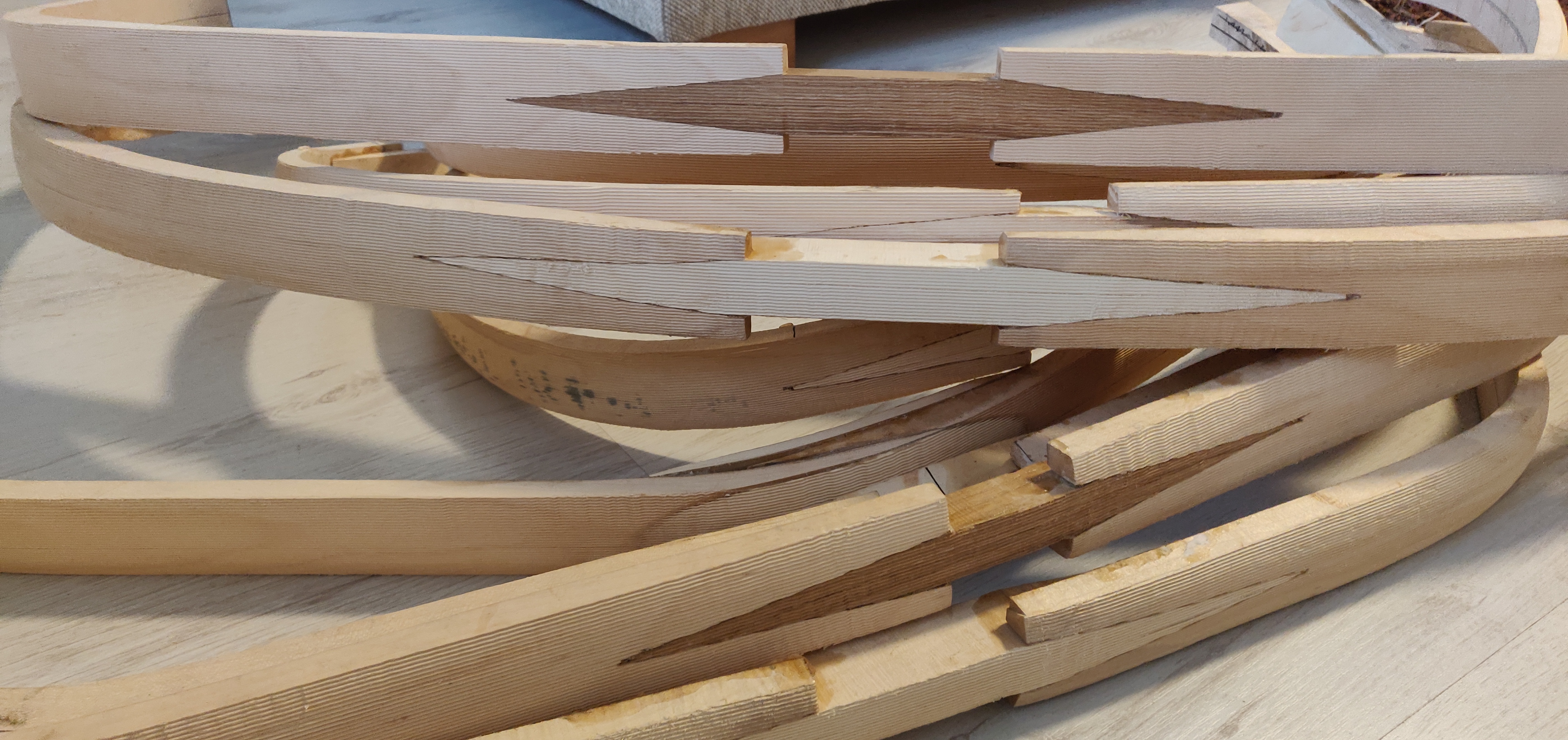

Tuntuu ikuisuudelta kun näitä urittelee. Varmasti semmonen 10h menee per jousi, kun saa sarvet ja coren uritettua. Tasainen pinta oli helppo urittaa suoraan vielä näinkin pienillä hampailla, mutta tällä koveralla tuppaa pienet hampaat vetelemään sivuun. No nämähän ei tule menemään limittäin joten en ala neuroottisesti noita oikomaan, koska turha homma.

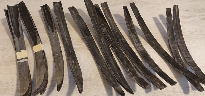

Enää olisi 5 sarviliuskaa jälellä. Näillä näkymin talvella on paljon lomaa tehdä jousia.
Jeren tehdas!
Nyt en ymmärrä. Miksi sarven ja puun välinen liitos pitää urittaa, jos urat eivät mene limittäin? Tuolloinhan liimasaumasta tulee paksumpi ja teoriassa heikompi. Yleensä liimasauma on se heikoin lenkki mutta tiedä sitten, päteekö se eläinliimalla - kuinka hyvin se lopulta sietää leikkausrasitusta, jos sauma on täynnä liimaa.

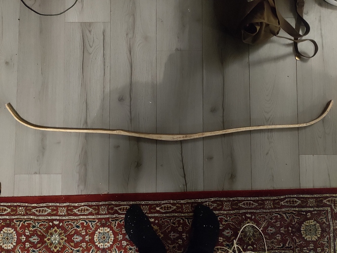

Mitäkö tein (eilen)… Tulin mökille ja otin esiin kiharaisen osagestaavin, josta sahailin liikoja pois. Tavoitteena yksipuinen pitkäjousi aikuisten paunoilla ja kuoren alta löytynyt pinta selkänä. Jos näyttää toimiva peli syntyvän, laitan omaan ketjuunsa. Jos sille vielä oman nuolisetinkin sitten tekisi sarviliuskalla vahvistetuin nokein.
