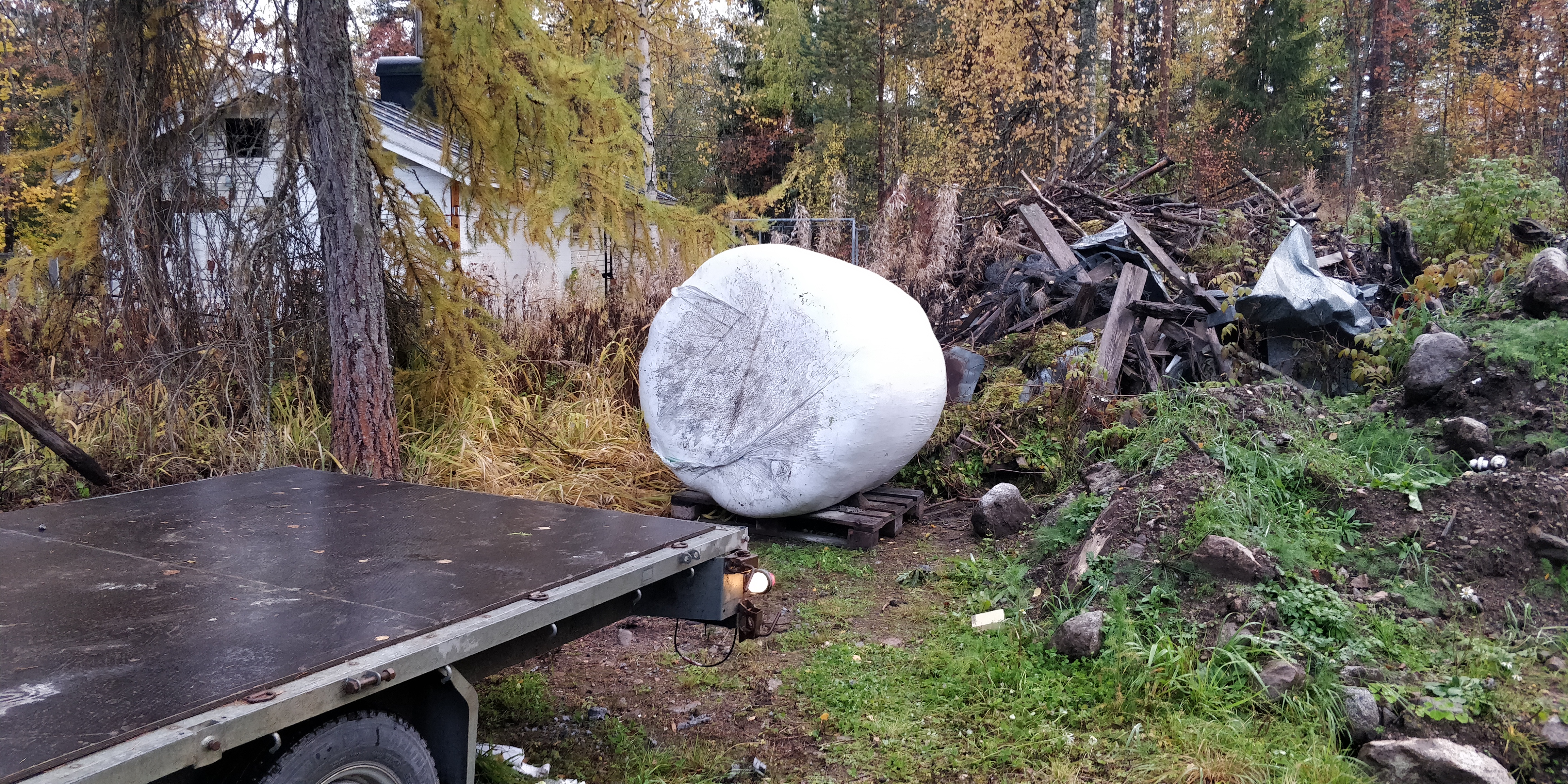

Luumun puristusominaisuudet kovaa luokkaa omien kokemusten perusteella. Miks pitäis 2 vuotta ottaa Hoja? Ens kesäksi huippukeppi tuosta.
On komea paali! Mistä tuli idea…? Vaan ei taida ihan vuosikymmentä kestää. Kun tuo muovi reikiintyy, niin lahoaa pehmeäksi muutamassa vuodessa. Sitten vaan kasvimaalle ja viljelemään, ja uutta paalia kehiin. Nuo ylivuotiset ovat lähes ilmaisia, jos vaan kuljetuksen saa järjestymään.
Niin no mun edellinen oli 6 vuotta… ei se muovin hajoaminen haittaa. Tälle teen vaan sen parannuksen että teen katoksen. Säilyy pitempään, ei mätäne niinku edellinen. Tätä kun voi tykittää joka suunnasta niin aika “ikuinen” tää kyllä on. Sain vielä valkata napakan ison ja kuivan… ehdasta paalista sai pulittaa 25€. Vanhoja kosteita saa ilmaseks
joo kyl se rullattu paali kestää vuosikausia.

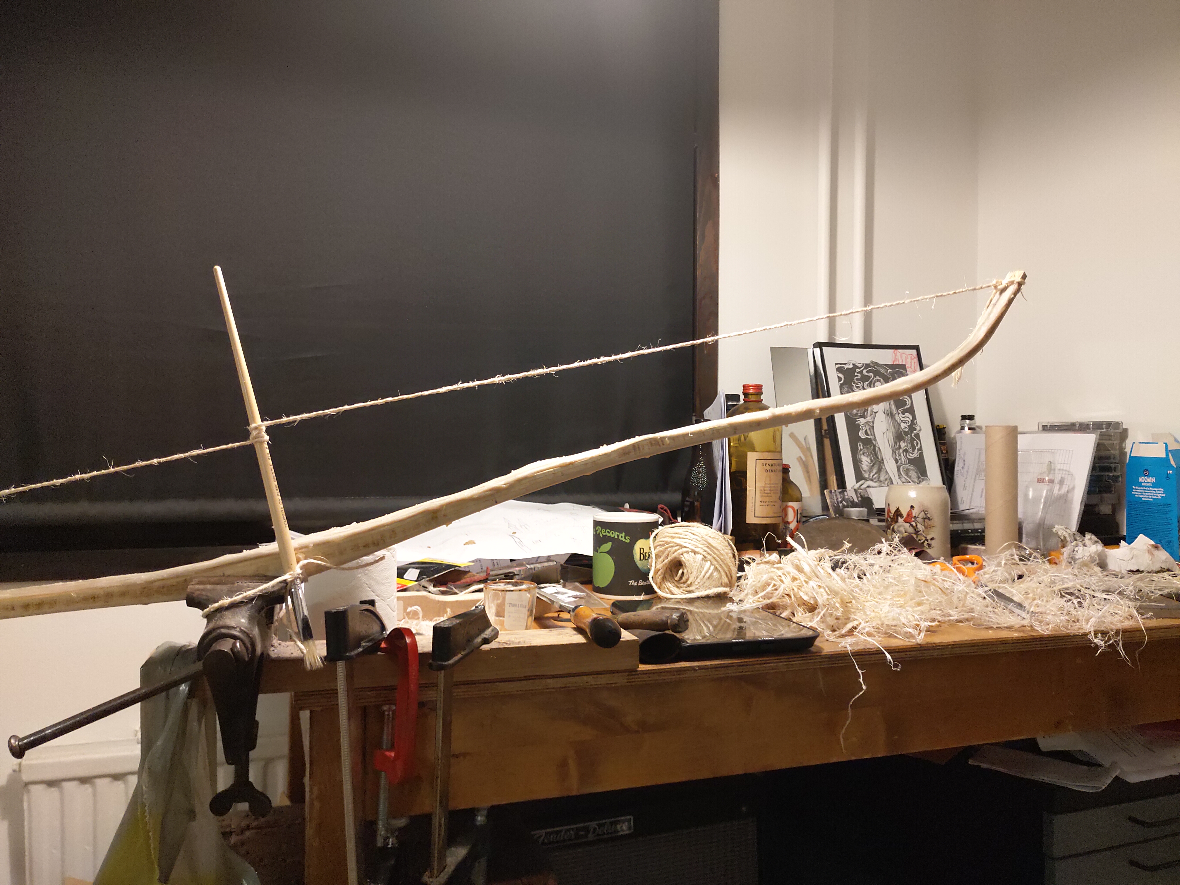

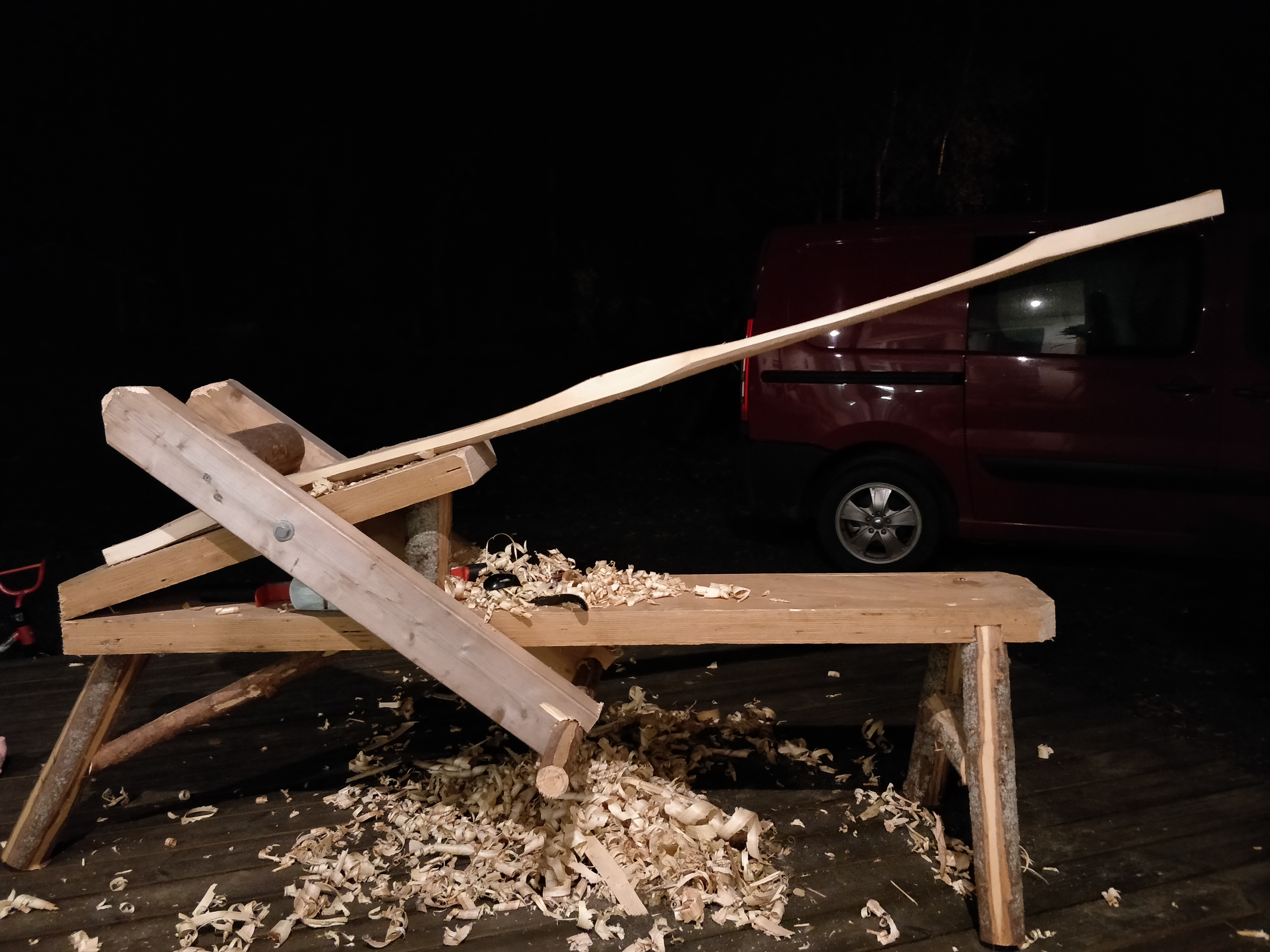

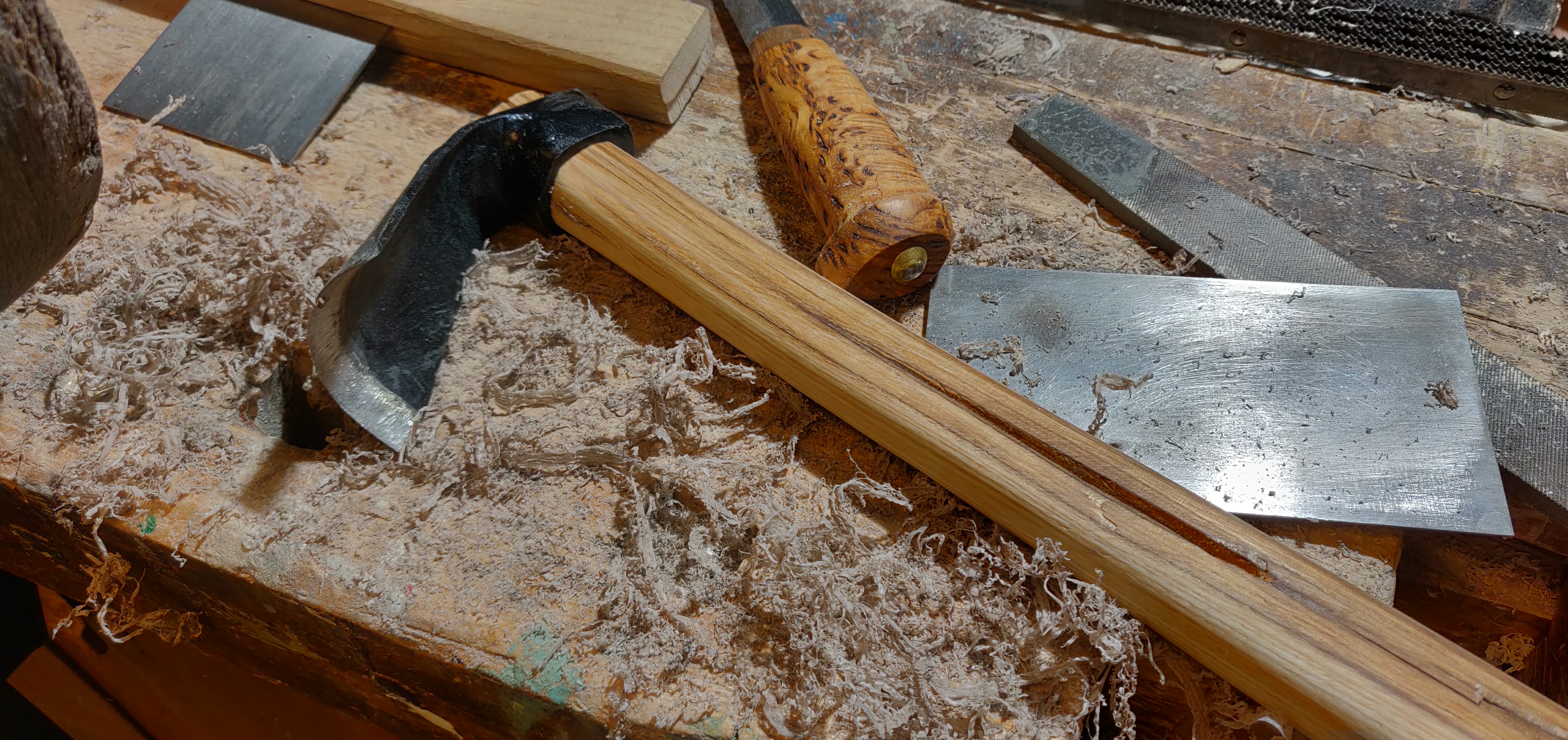

Kavan käytön harjottelua… kylläpä meinas mennä tunteisiin kun kokoajan oli höylä tukossa… kyllä se siitä sitten…

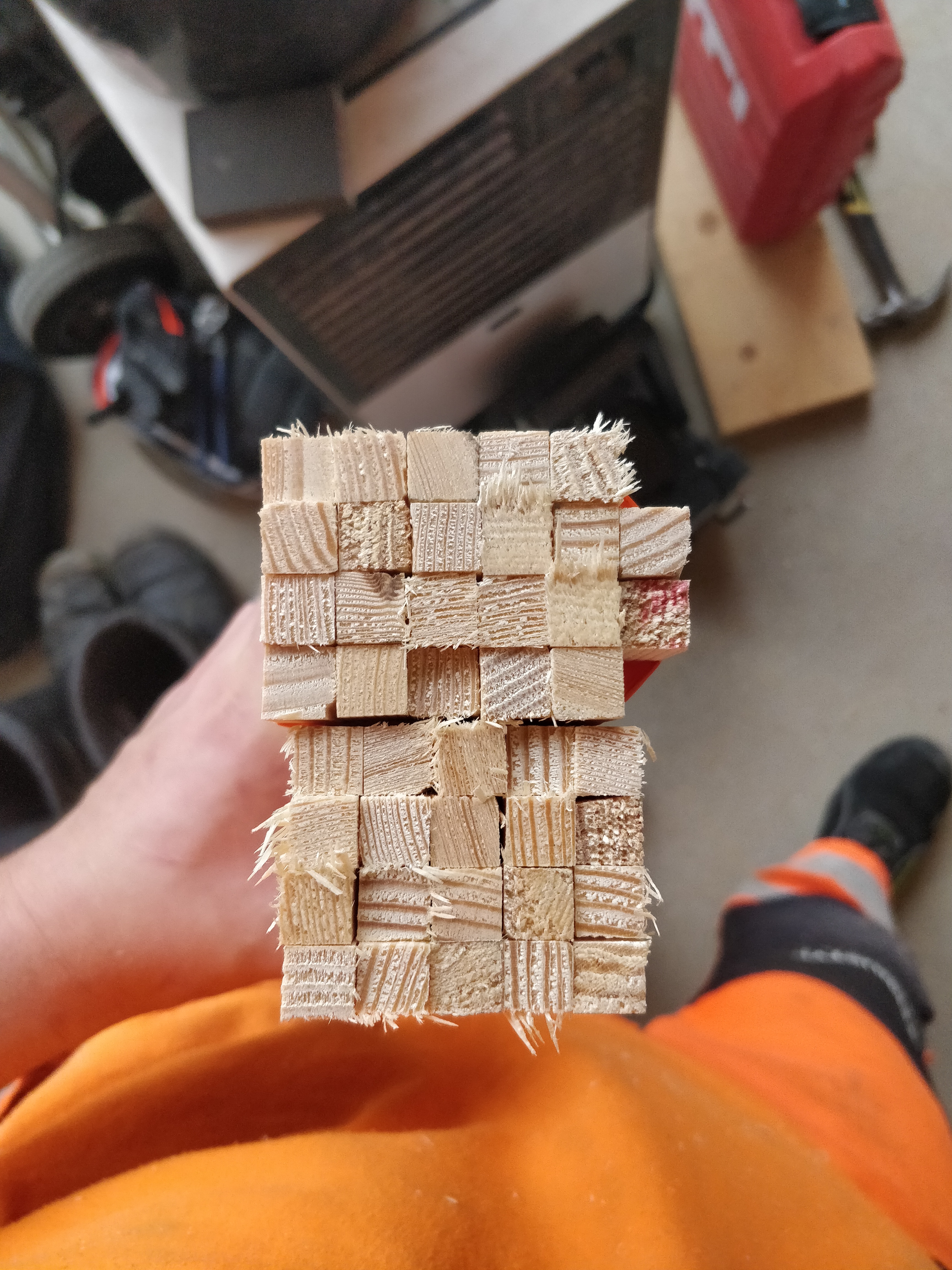

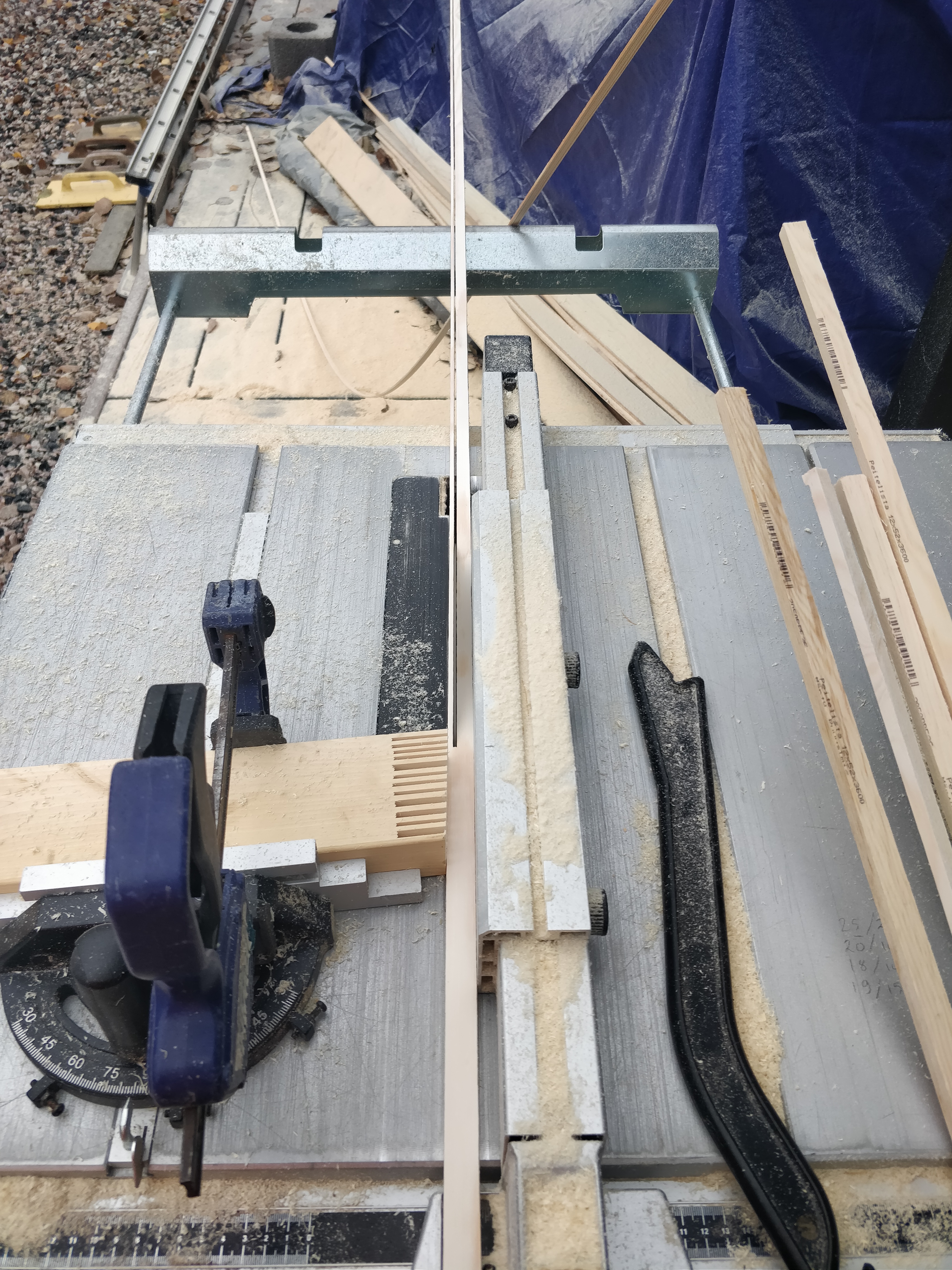

Tajusimpa eilen että kun meiltäkin töistä jää jonkun verran hukkaa listoista niin ompahan hyvää nuoli matskua… oksatonta, todella suora syistä ja muutenkin valikoitua mäntyä. Hukka pätkät yms ajoin 11x11 ja 9x9 rimoiksi.
Siitä sit vään pyöristelemään. Itsekkin oon noitä sahaillu ja kyl on saanut paljon sahailla että samaan settiin on päässyt mutta mikäs siinä kun on ollut +300 työn alla niin onpahan ollut varaa valita. Eniten on noita 45lb hujakoille tullut
Joo ja jos ei ole ronkeli että kaikista täytyy saman paksuiset saada, saa niistä kummasti spinen ja painon osumaan pienellä hionnalla.
Samasta lankusta jos sahaa niin sillon on aika tasasta varsisettiä.
Jep. Mutta tekee ja kattoo mitat ja hyllyyn oottamaan kavereita. 56 kpl sain nyt yheltä kertaa ja niitä jäikin vielä. Näitä tulee aika paljon ku kerkii vaa ottaa sivuu !

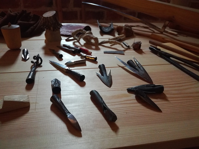

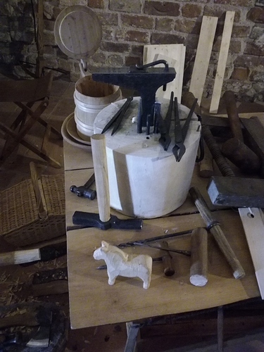

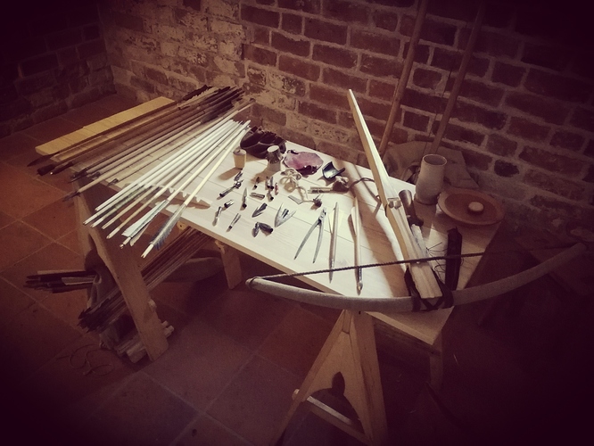

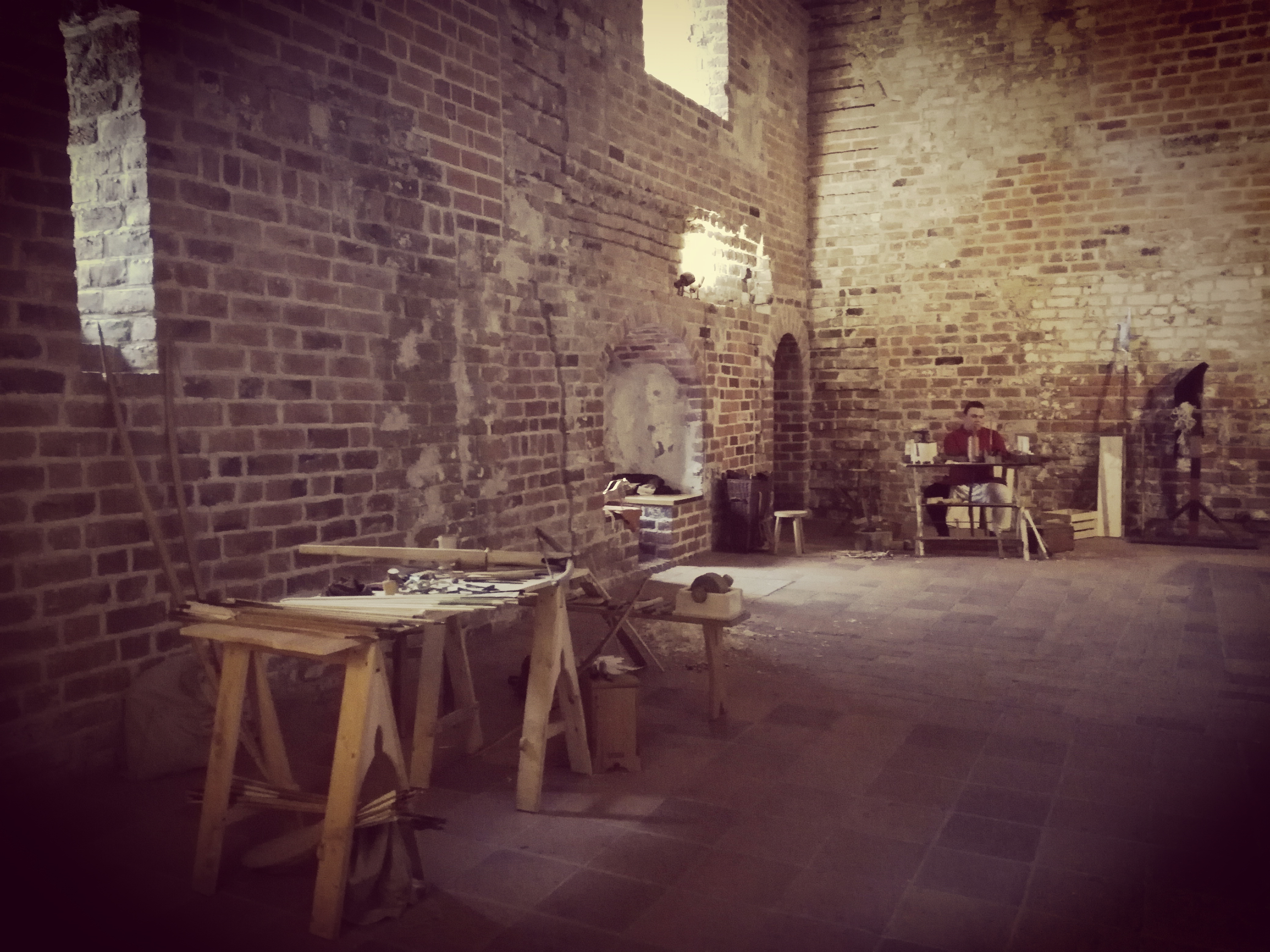

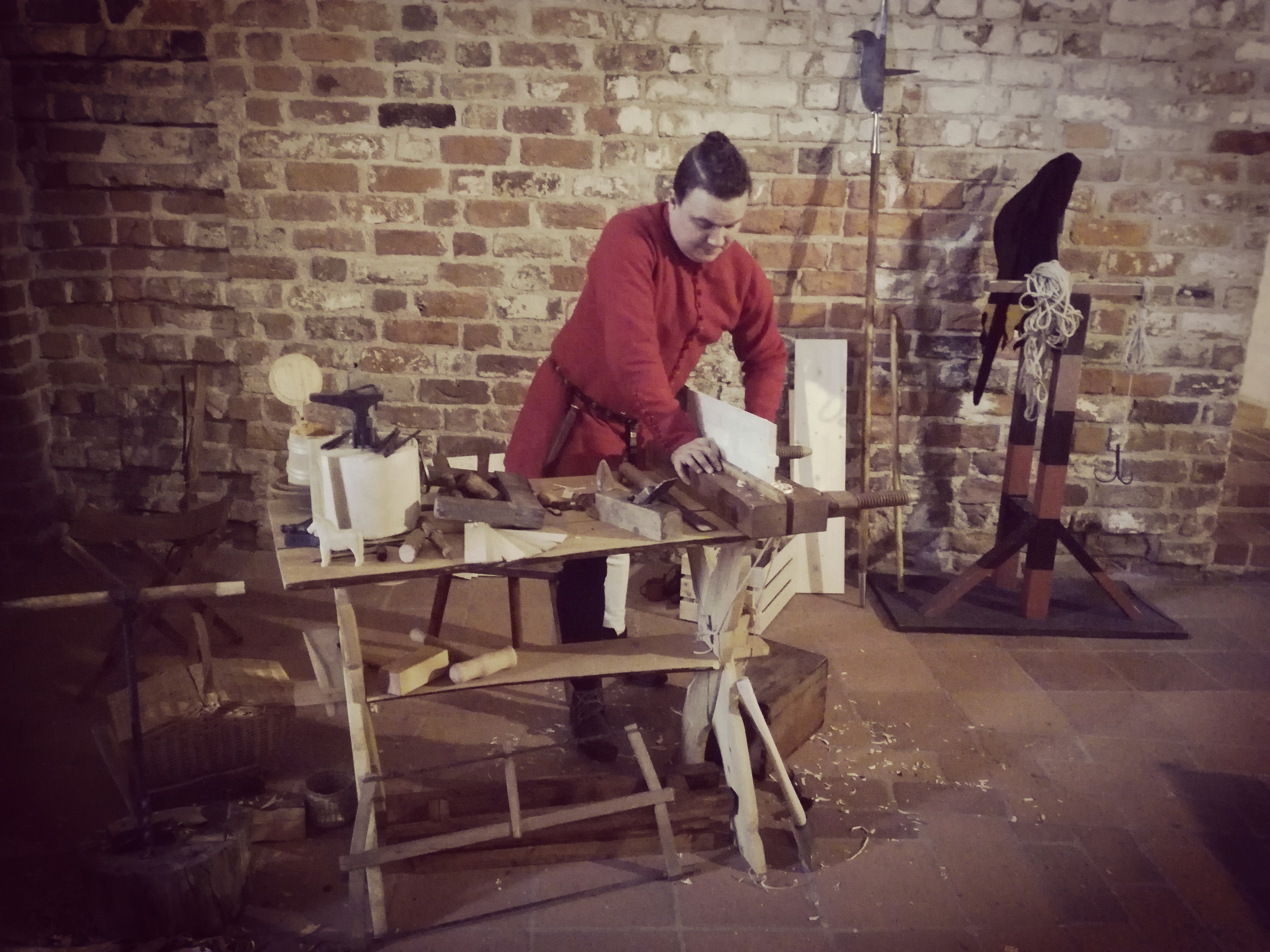

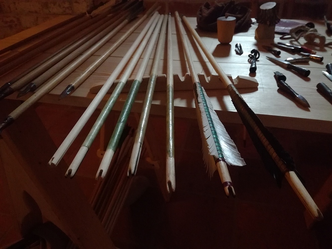

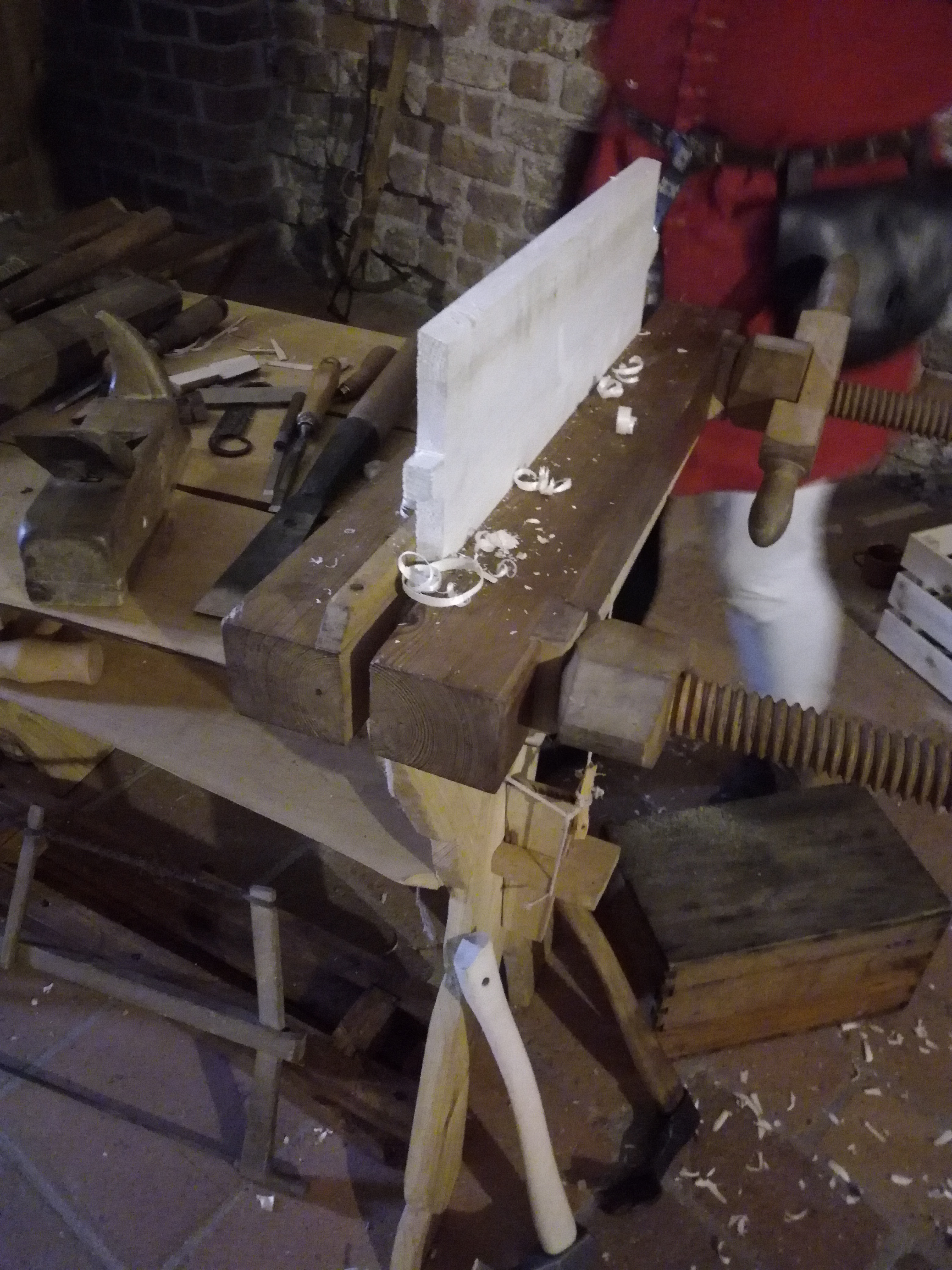

Oli tuossa viikon verran sitten Hämeenlinnalla vähän käsityöläisten elämää esittelemässä. Vähän tuli kuvia otettua, mutta tässä nyt omaa sekä vähän kaverinkin pyötää.

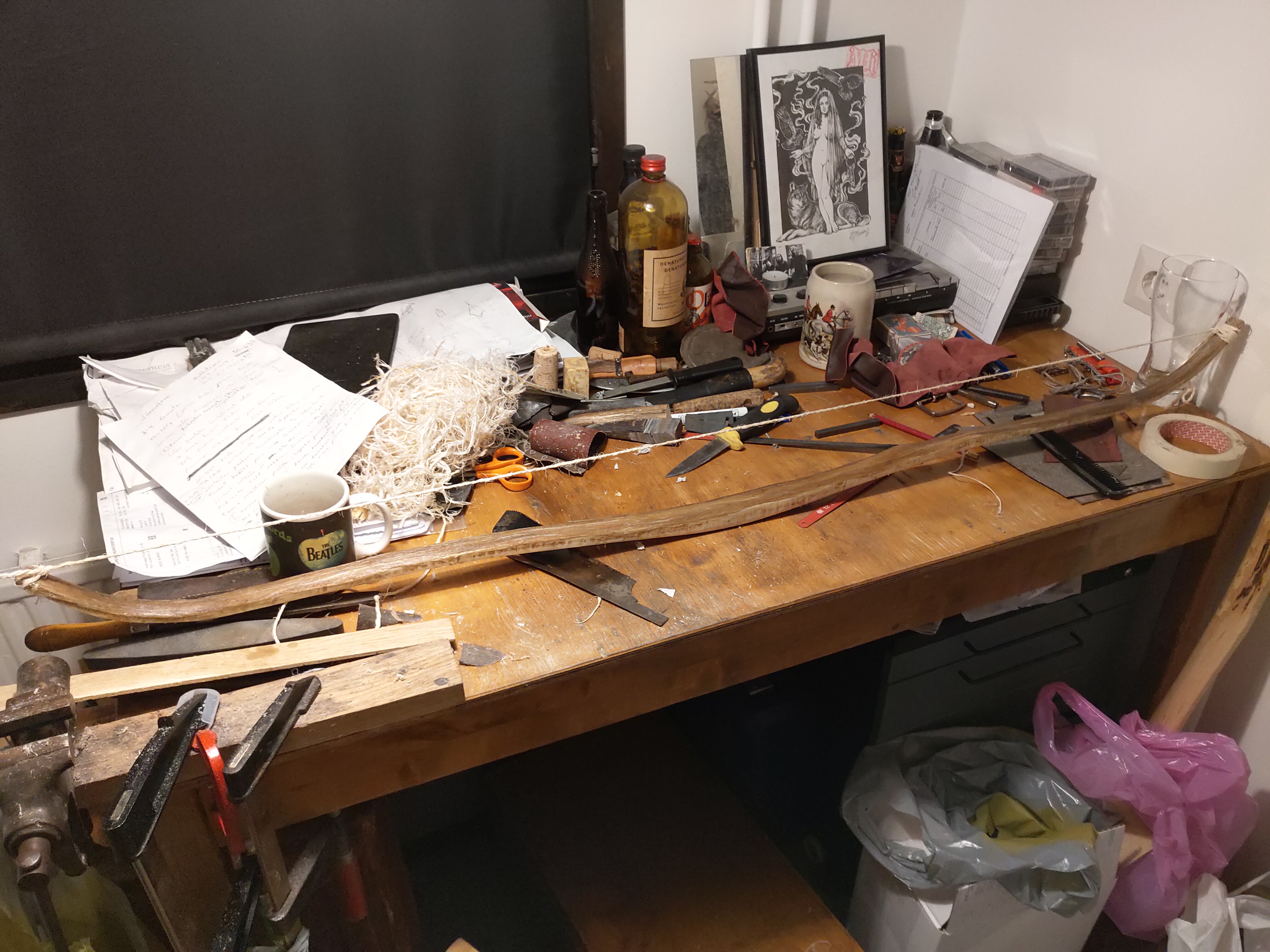

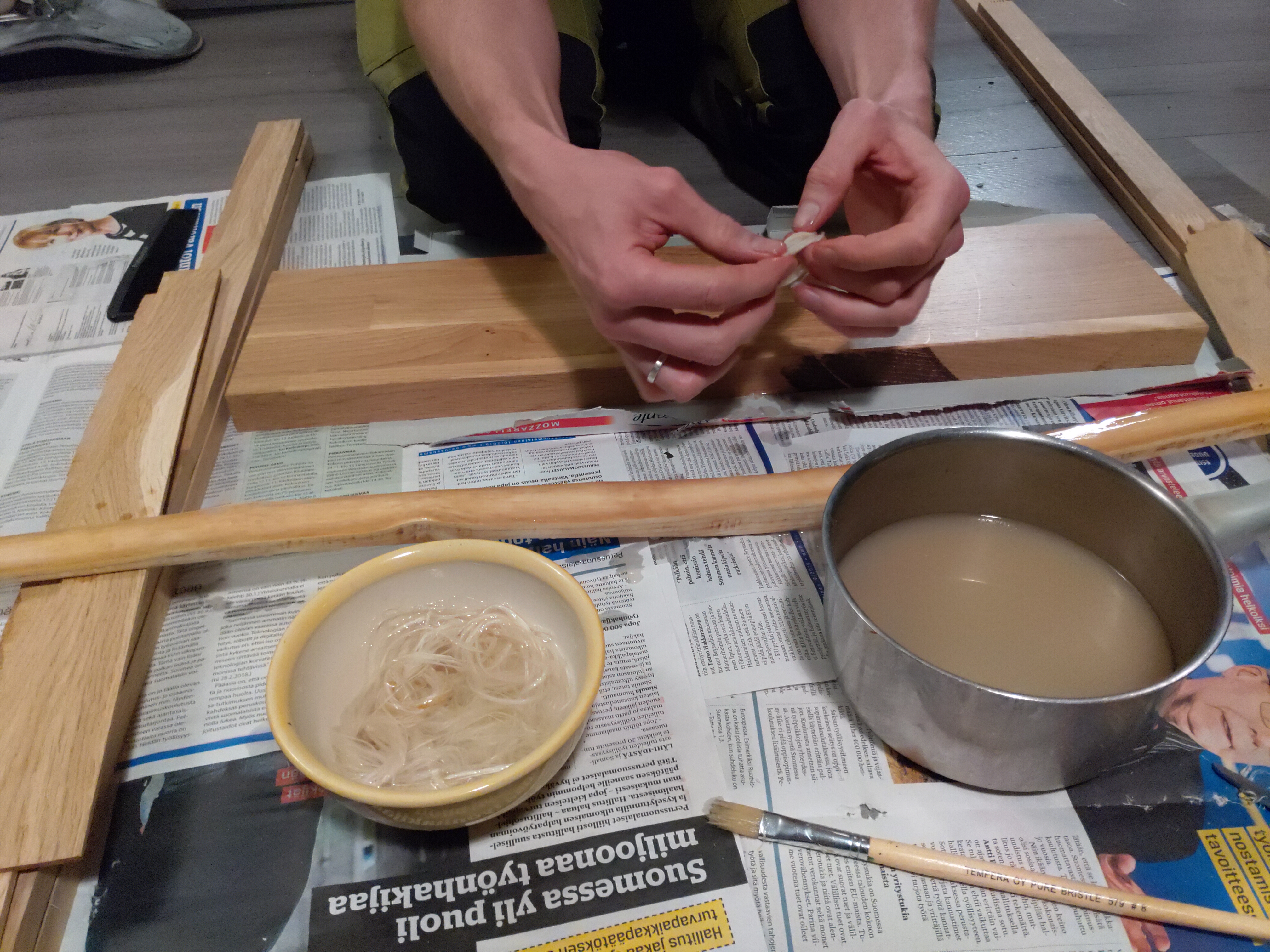

Ensimmäistä jännejousta. Mennan tukiopetuslapsi.
Mukana myös kitaristi Kimmo Erik.
Keittiön pöytä. (Jousi vinossa että saan jääkaapin oven auki.)

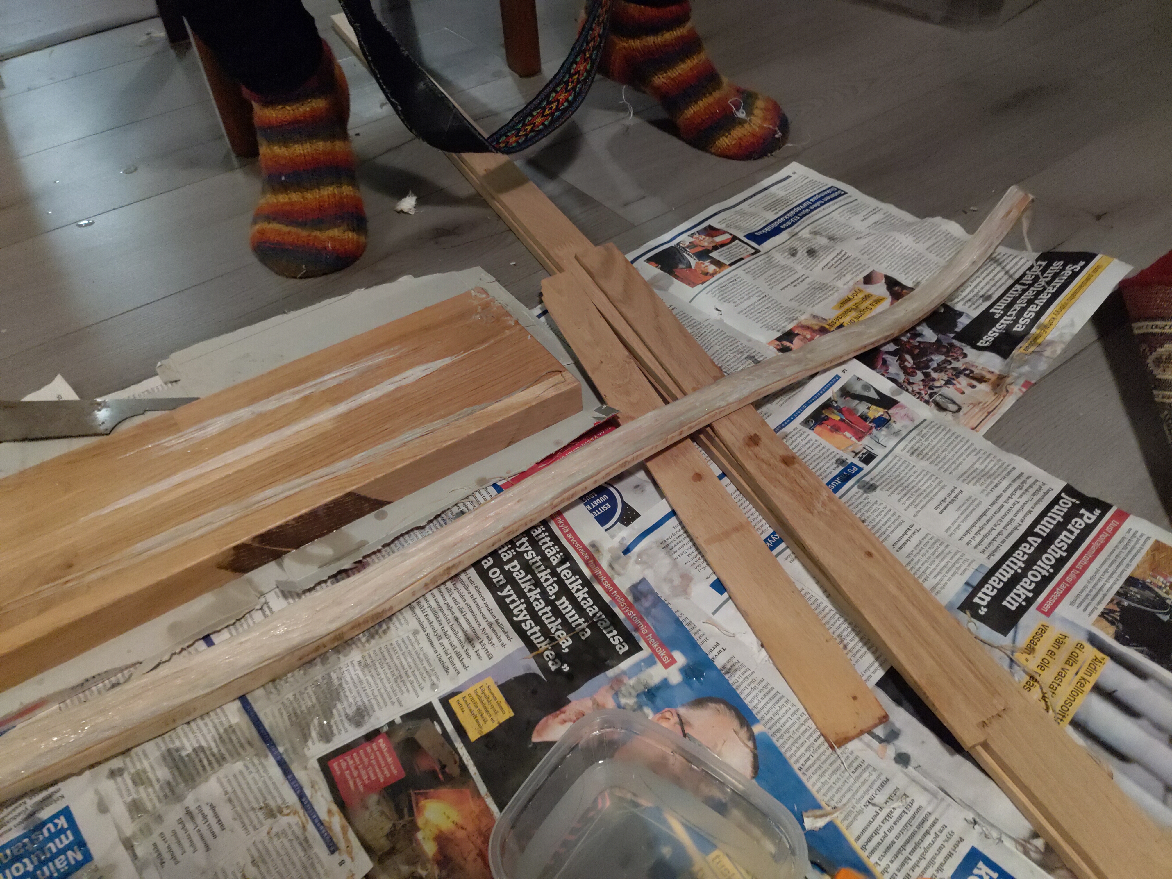

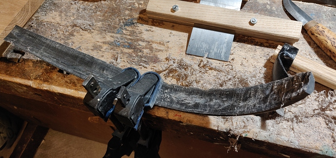

Tuli laiteltua toinen jännekerros pintaan. Aluksi tuli hiukan mutkia matkaan kun ensimmäinen liimasatsi kiehahti oman huolimattomuuden seurauksena. Päässä kiehahti sen jälkeen, mutta sain hätälinjalta eli Juhalta aamuyöstä ensiapupakkauksen ja pääsin seuraavana päivänä liiman turvottua (eilen) tekemään asian loppuun. Asiat on hyvä oppia kantapään kautta. Tästälähin pidän liiman työskennellessä aina 50-63 asteisena ja levyä ykkösellä.
Tekevälle sattuu. Virheist oppii ja kokemus karttuu…
