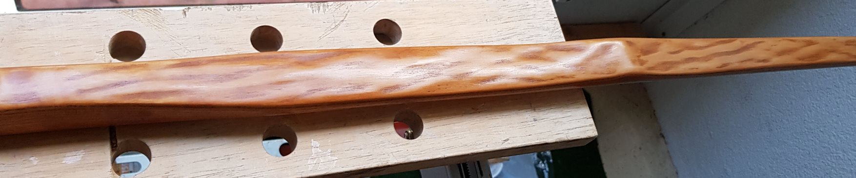

Viime päivinä olen harjoitellut tekeleeni pintakäsittelyä ensin vesipohjaisilla petseillä ja sitten ohuilla kerroksilla danish oilia. Saapa nähdä mitä tulee. Kertaalleen jo piti hioa vähän pois, mutta vahingossa sainkin näin korostettua selän aaltoraitoja.
Sisäänampuahan tällä pitäisi ja mahdollisesti tilleriäkin säätää. No jos hajoaa niin olipahan edes hetken valmiimman näköinen.
Tuohan on ihan priimaa! Nyt on kovat paineet pitää jousi kasassa.
Usein tuntuu että pitää pitää tilleröinnistä pieni breikki, niin silloin onkin hyvä silotella jousta…
Todella kaunis pinta! Tuo on juuri se, mitä ei lankkujousiin ikinä saa. Jos puun kuorii tuoreeltaan, niin siihen jää usein tuollainen hyvin kaunis uurteinen pinta. Kuivunutta aihiota kun kuorii, niin siitä ei tule ihan yhtä hienoa.

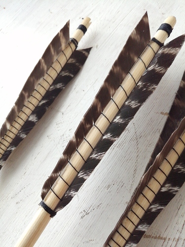

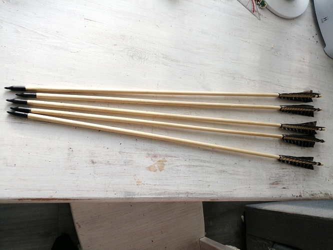

Yritetty tehdä mallikappaleen mukaan, joka lensi parhaiten tuosta 60paunasesta saarnesta.
Mänty pyörölistaa, 10mm, ohenevat 6mm nokkiin. Kalkkuna sulitukset ja perus taulukärkiä from china.

Saarnea on, selkä on tosiaan heti kuoren alta. Hioin ensin tummempaa petsausta pois, mikä korosti noita uurteita entisestään.
Tänään laitan vielä viimeisen kerroksen danish oilia.

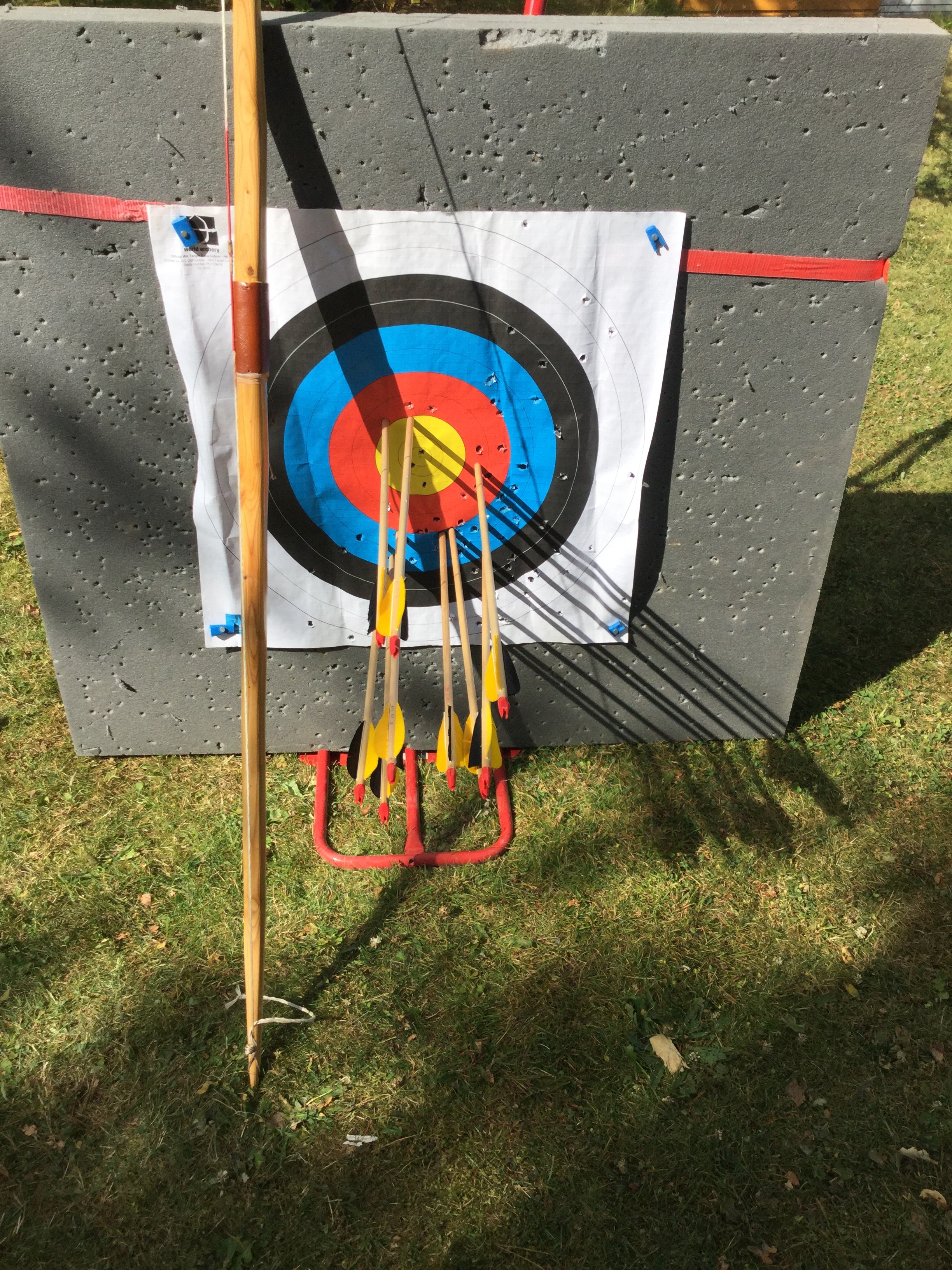

Kaksi kierrosta kotiradalla, ensin 24 ja sitten 40 pistettä. Pitäisi ampua paljon enemmän ja useammin.

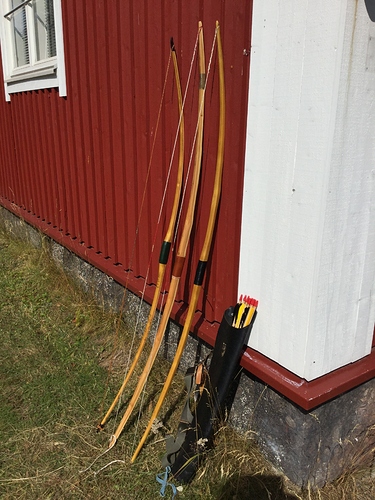

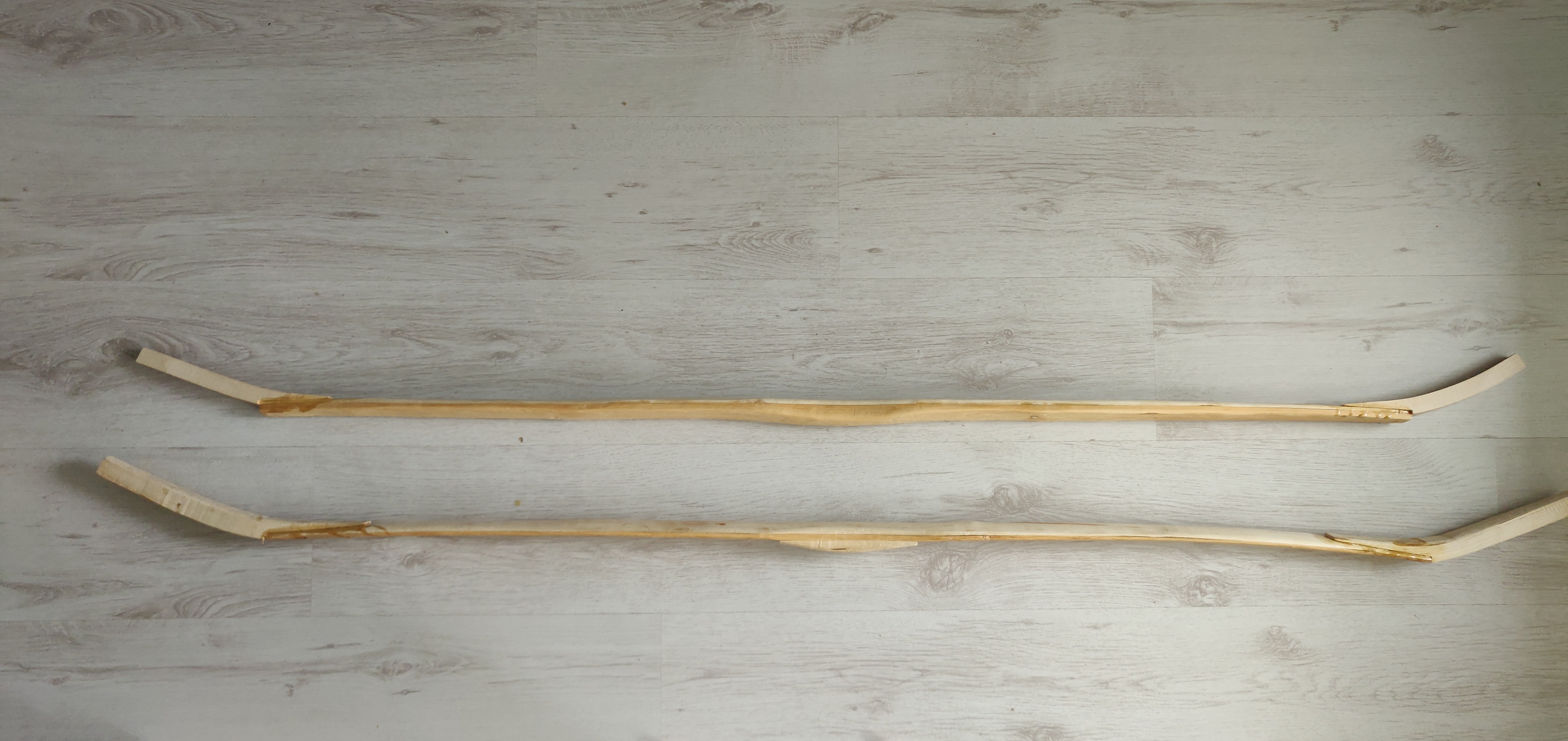

Pari erilaista sakaramallia piti tehdä, mutta tuli lopulta tommoset. Tuomea toiset ja toiset vaahteraa. Jotain 163 ja 168cm pitkiä nyt. Molemmat painaa n. 700g vielä että on siellä massaa johonkin 60-80 paunaiseksi, mutta ei nuolasta ennenkö tipahtaa.
Toisessa kuvassa hyvin näkyy miten nannaa on nahkaliimalla liimailu, tyrkkää kappaleen vaan liimalla kiinni ja antaa rauhassa geeliytyä, vasta 5min päästä puristin kiinni, mutta paljoa ei puristusta tarvita.

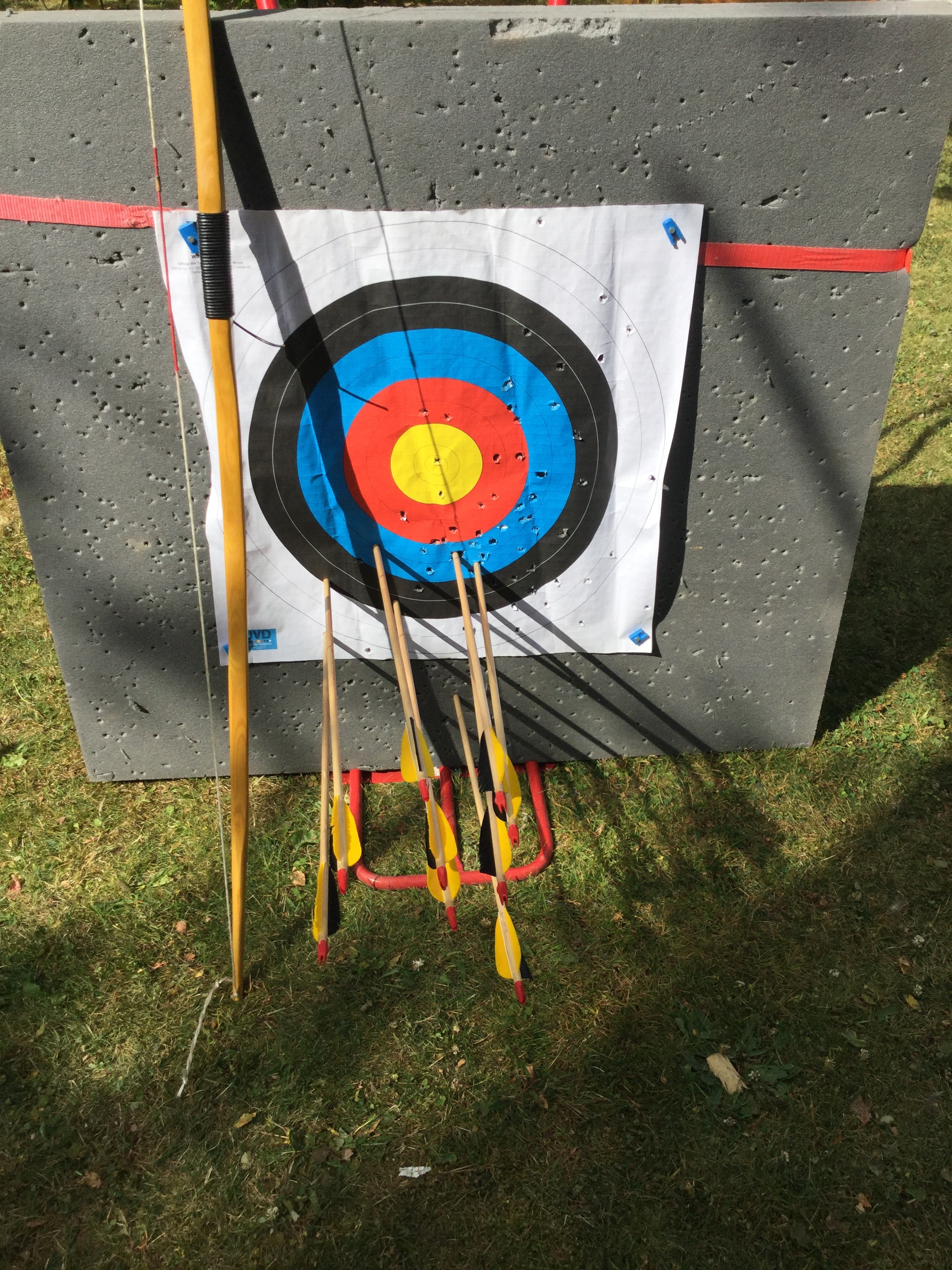

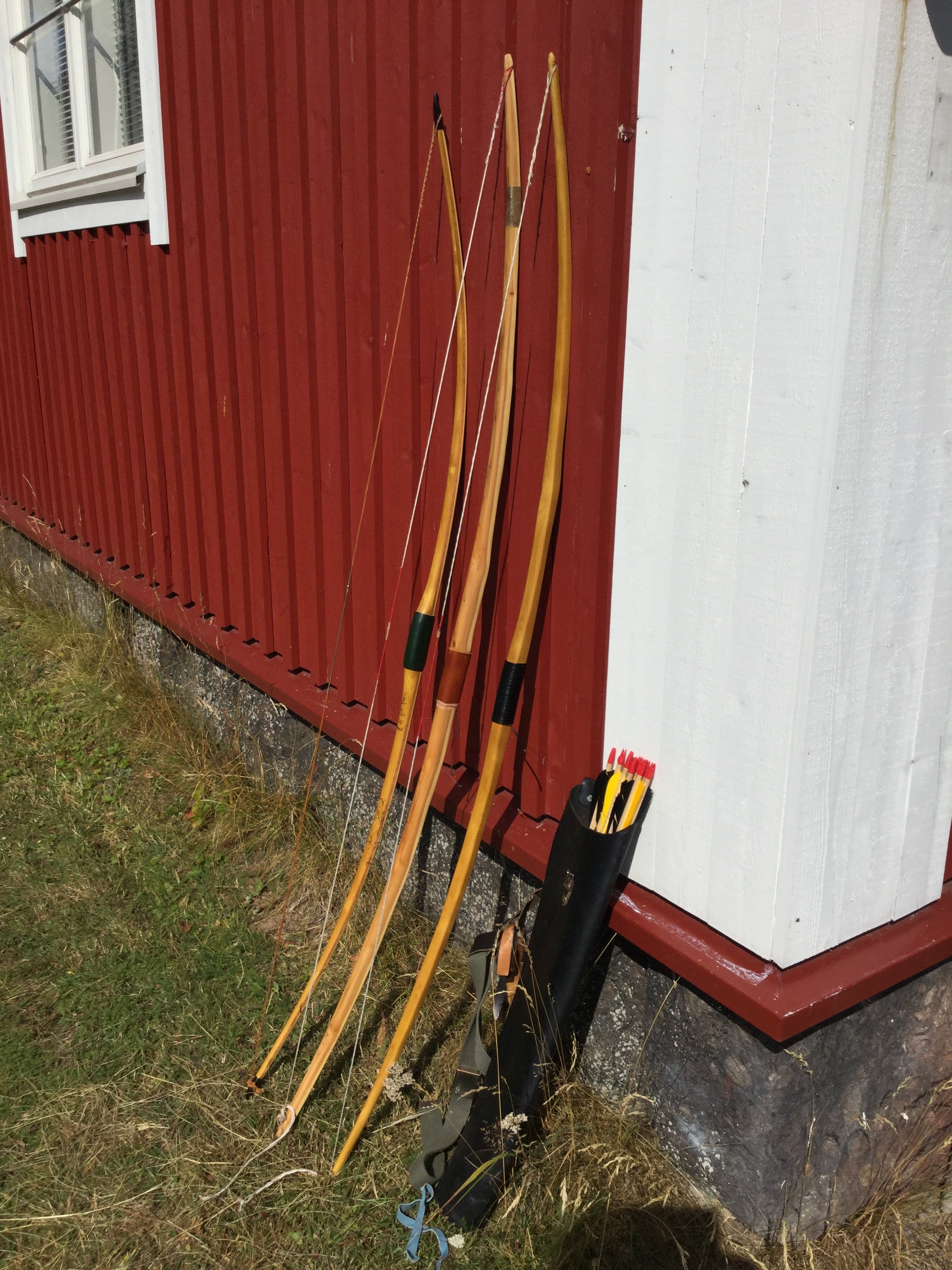

Jousitesti paras kolmesta pääsee Lietoon.
Kaikilla jousilla tähdättiin samaan pisteeseen samoilla nuolilla. Ensin tippui osage, joka on himpun löysempi kuin laminaatti ja jotenkin kuminauhamainen.
Niukasti kakkoseksi jää laminaatti, lähinnä suuremman hajonnan takia.
Marjakuusi on jäykin, mikä nostaa osumia ylimmäksi ja vähentää laukaisuvirheitä.
Marjakuusella aloitetaan ja jos voimat loppuu - vaihto laminaattiin.
Ota osage. Se on pirskatin kaunis jousi. Etkö tuu Petikkoon?

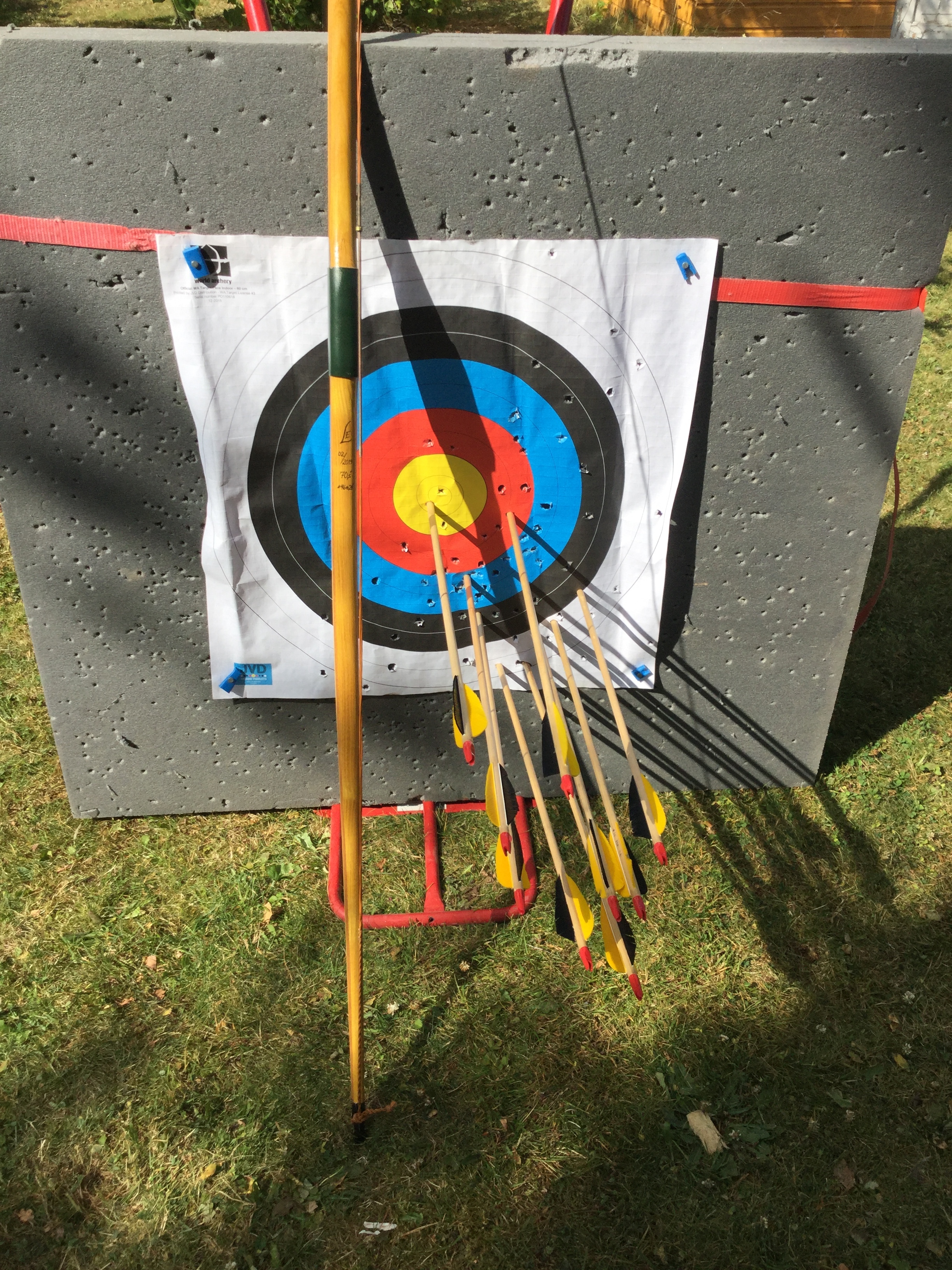

Lisää himpun verran jänneväliä laminaattiin ja tsekkaa nokinpaikkaakin…
Kyllä mestari jousensa tuntee. Lisäsin väliä 15mm ja heti ekat 4 nuolta keltaselle. Käyttäytyi seuran maastoradallakin paremmin ennakoitavasti. Olen tottunut että vähän pienempi väli riittää, mutta tuo jousi ei sillä toimi.
Jännevälillä pystyy korjaamaan paljon. Välillä se menee vaan aivan yli, kun toisinaan näkee jousia (lähinnä lonkkareita, sekä perinteisiäkin), joissa jänneväli on yli 20 senttiä. Jänneväli on säädetty aivan liian korkeaksi, koska muuten nuolet eivät kuulemma toimi. Yleissääntönä toki pätee, että mitä suurempi jänneväli, sitä parempi osumien kannalta mutta varsinkin puujousilla sitä ei välttämättä kannata noudattaa. Käytännössä 150–160 millimetriä vatsasta mitattuna on ainakin minulla hyvin toimiva, pitkillä jousilla siis.
Taitaa minunkin jousissa tuo Tuomon mainitsema väli toimia parhaiten, tuuma ja vartti.
