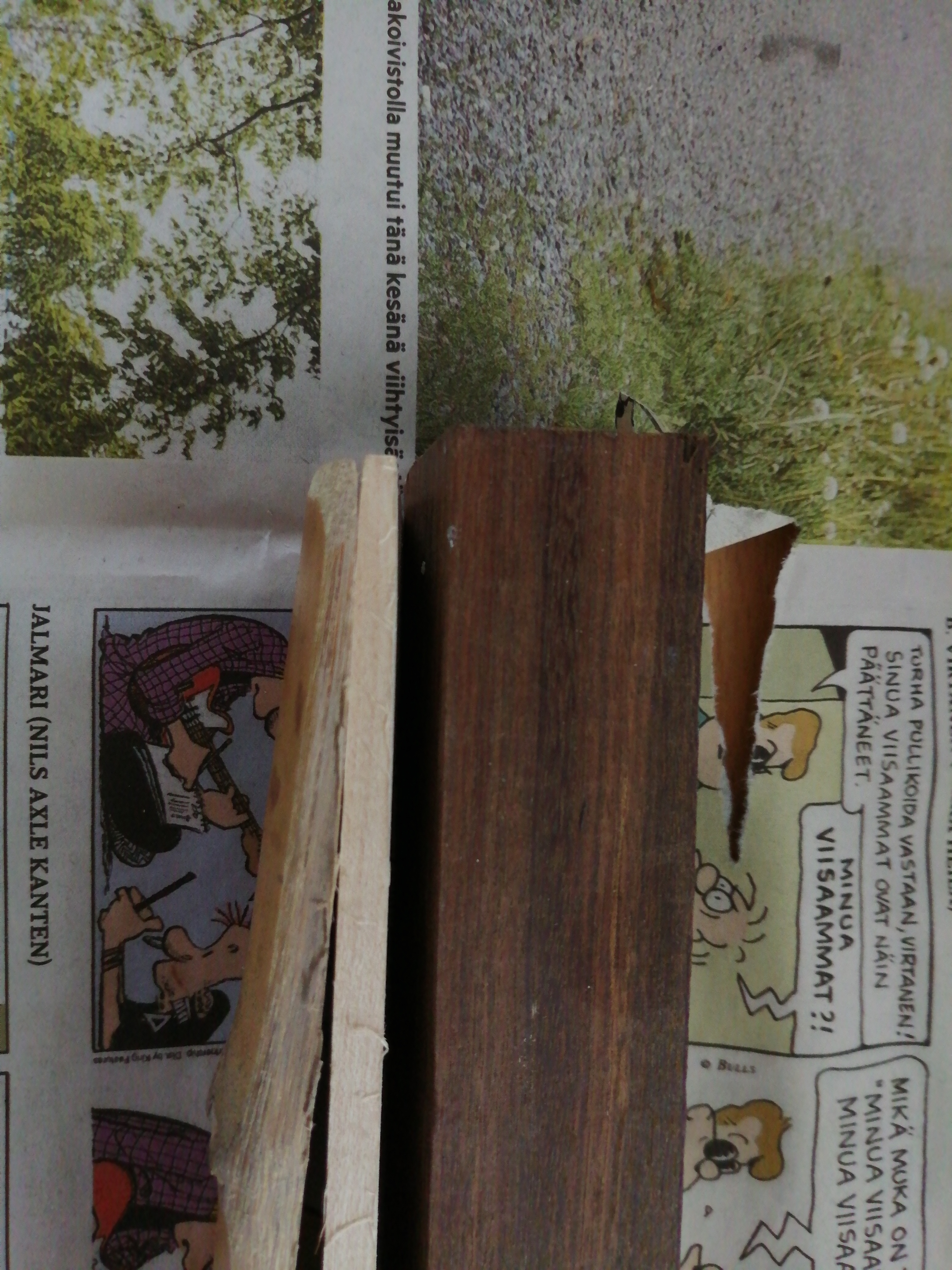

Muokkaus: amarantista huomasi seuraavan hauskan asian. Kun puuta vetää laminaateiksi leikattu kohta on alkuun, köyhän, ruskean punainen. Kun yön yli menin kurkkimaan uudestaan, oli väri muuttunut täysin, kirkkaan violetiksi.
Mistä tämä voisi johtua?
En ollut mitenkään käsitellyt pintaa leikkuun jälkeen. (Sirkeli)
Joo, amaranthin väri elää jonkin verran. Se muuttuu kirkkaan violetiksi, oletettavasti ilman vaikutuksesta. Aikaa myöten väri muuttuu kuitenkin tylsän tummanruskeaksi uv-säteilyn avittamana. Puun värin muutokset ovat yleinen ilmiö, esimerkiksi mänty tummuu selvästi, ja jousipuista osage tummuu myös, muuttuen keltaisesta ruskeaksi. Jos värin haluaa säilyvän, niin joku uv-suojalakka sekä säilytys pimeässä komerossa auttavat.
Amaranth/purpleheart ei sitten kestä vatsana, vaan se puristusmurtuilee, vaikka onkin tiukkaa tavaraa. Jos haet haet suorituskykyä, niin käytä ytimenä vaikka vaahteraa, jalavaa, hikkoria, tammea, mitä vaan kevyempää puuta. Ulkonäkösyistä tumma puu on toki perusteltu valinta.

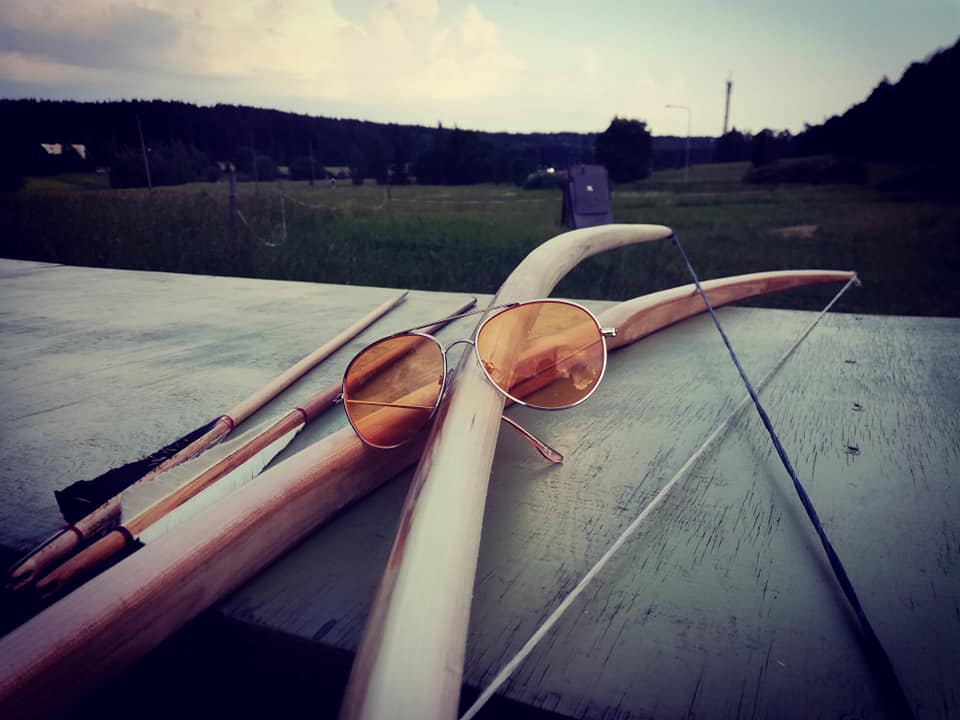

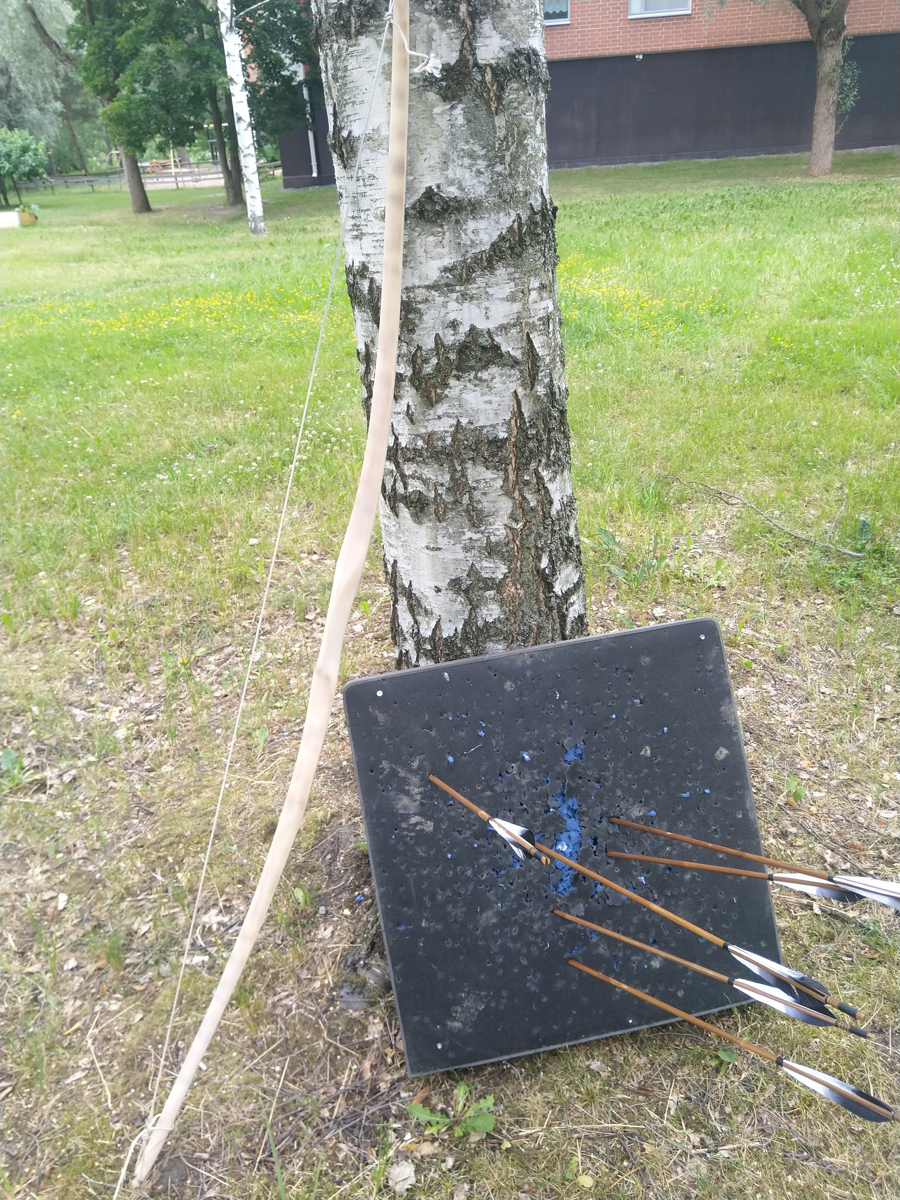

Tänään työpäivän jälkeen pientä puuhaa, paahdoin jousesta vatsan, kävin sisäänampumassa ja pistin petsin päälle
Oon nyt tykästynyt näihin puoliksi tilleröityihin selviytymis pyssyihin.
Nopee 10min ja sain sen about 40paunaa pitkällä vedolla. Kyllä jos lähelle citykania pääsee niin tippuu, ampujasta vaan kiinni.

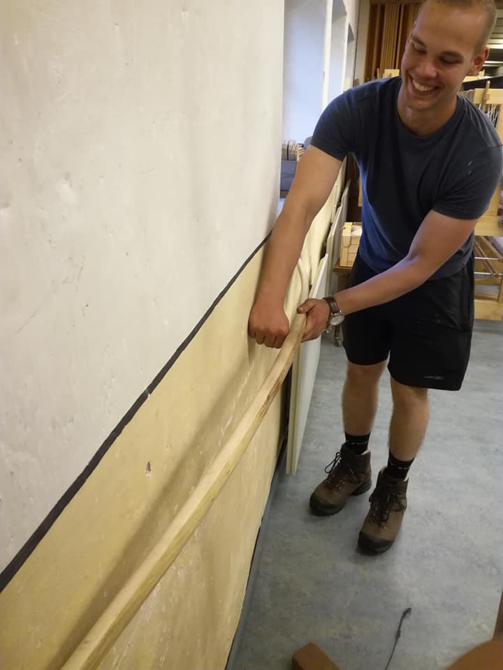

Toi kepukka oli Mikon 120-125lb. Bähän otti settia ammunna aikana, mutta täysin oikaistavissa lämmöllä.
