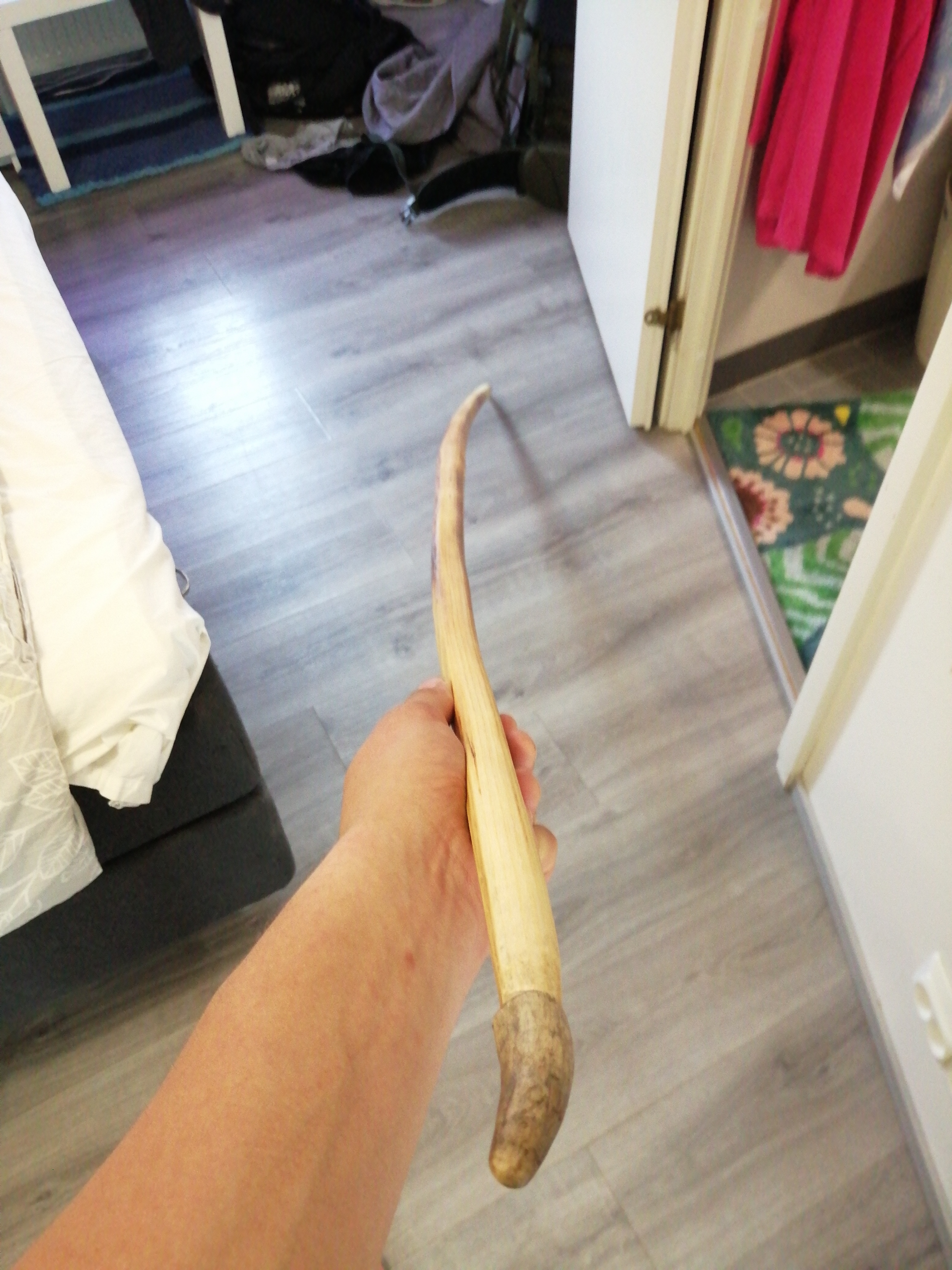

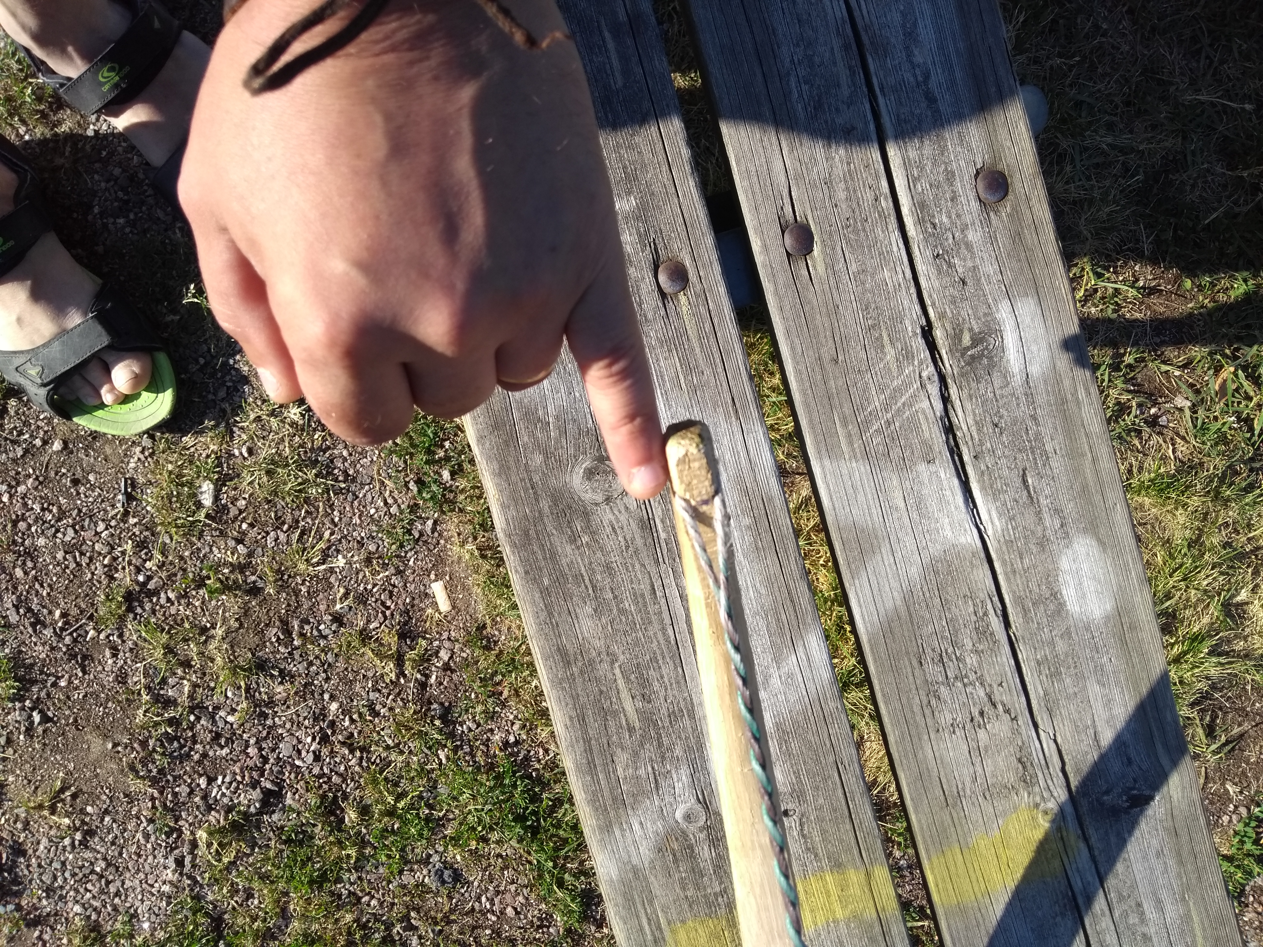

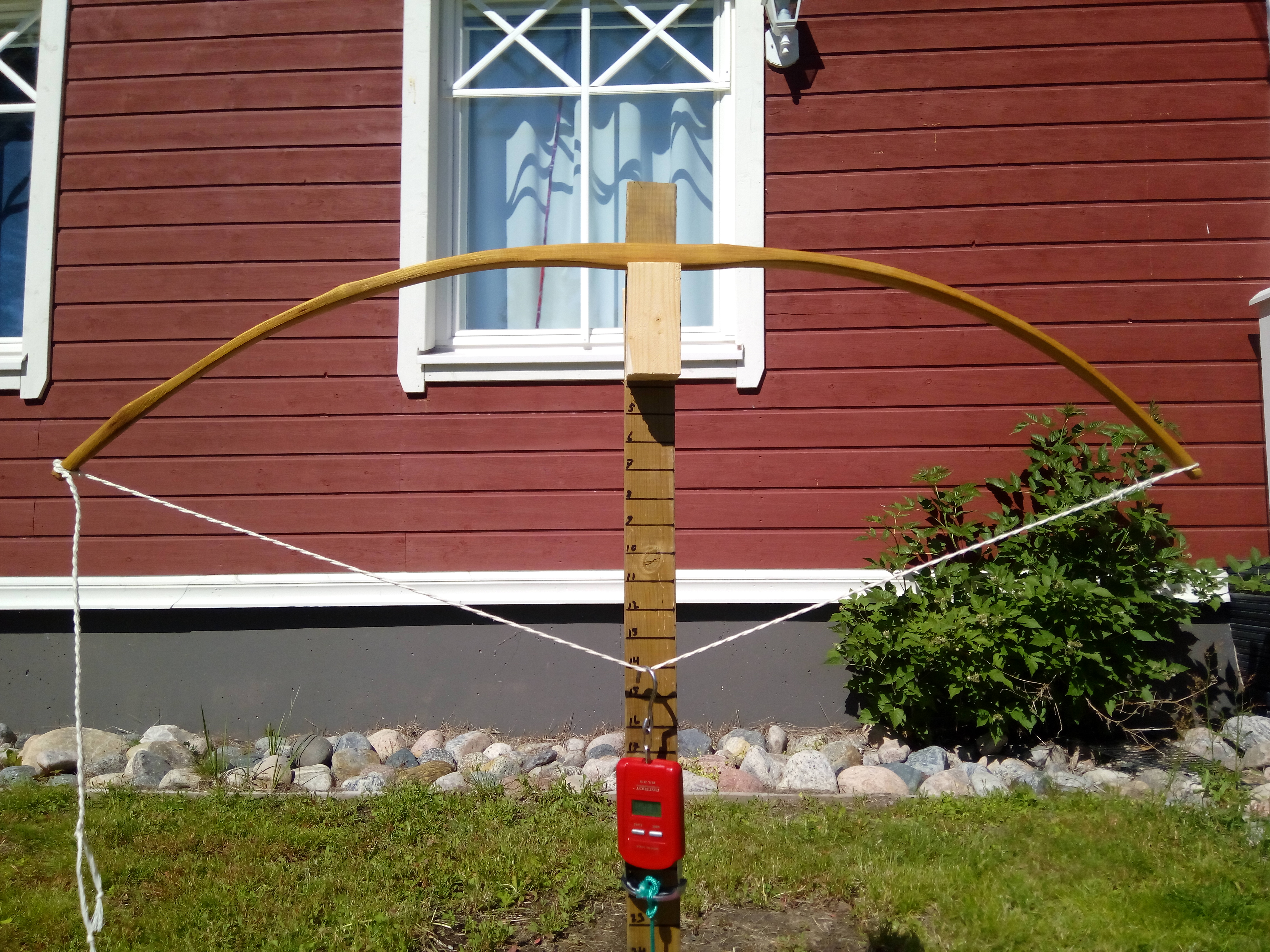

Sain toissa viikolla aikaan 52 paunaisen pihlajajousen…sen tehokkaampaa en kykene vetämän vireeseen…Olen 60 paunaista sillon tällön kiskonut, voimaharjoitteluna…Vasenkätisesti sujuu, ei siedä oikeekätisenä, vasen olkanivel.
Lämmittelyn jälkeen jaksan just ja just vetää tän jallun leukaan asti. Ei turhaan puhuta, että jalava hyötyy erinomaisesti lämpökäsittelystä.
Enää menee vain melkein kolme sormea väliin, nyrkin sijasta
Pakotitko ennen läitystä suoraksi ja annoiyko rauhassaolla ennen kuin aloit vedellä?
Joo laitoin lankkua vasten suoraksi ja siitä paahtelin. Sitte yön yli (8h)ennen ku alko venyttämää.
Oisko pitäny antaa olla pitempää?
Vähä siin ja siin
Kuinka kauan paahdoit ja miltä etäisyydeltä?
Meni semmone 40min helahoito ja sitte etäisyys oli 3-5cm.
Oikein!

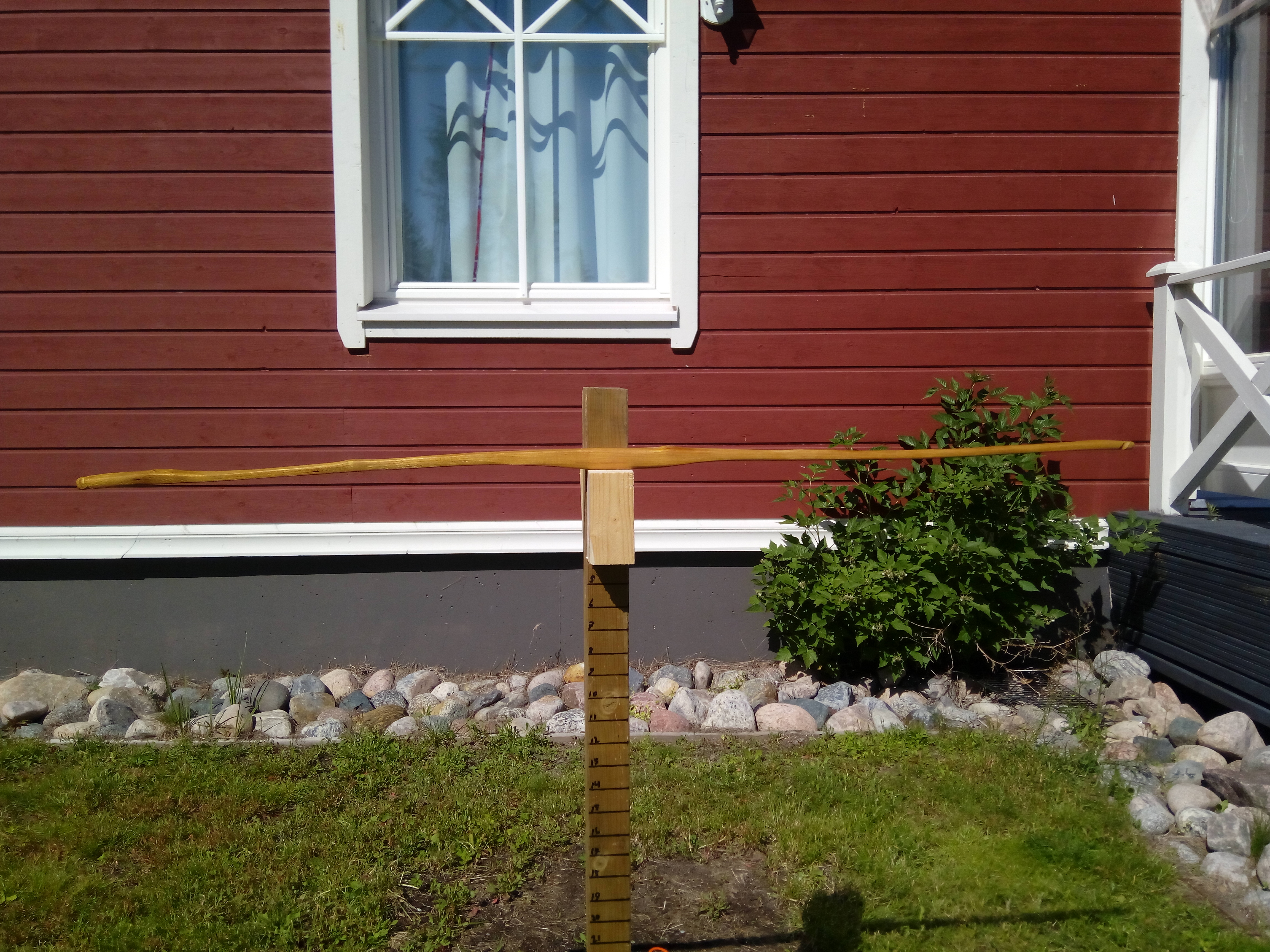

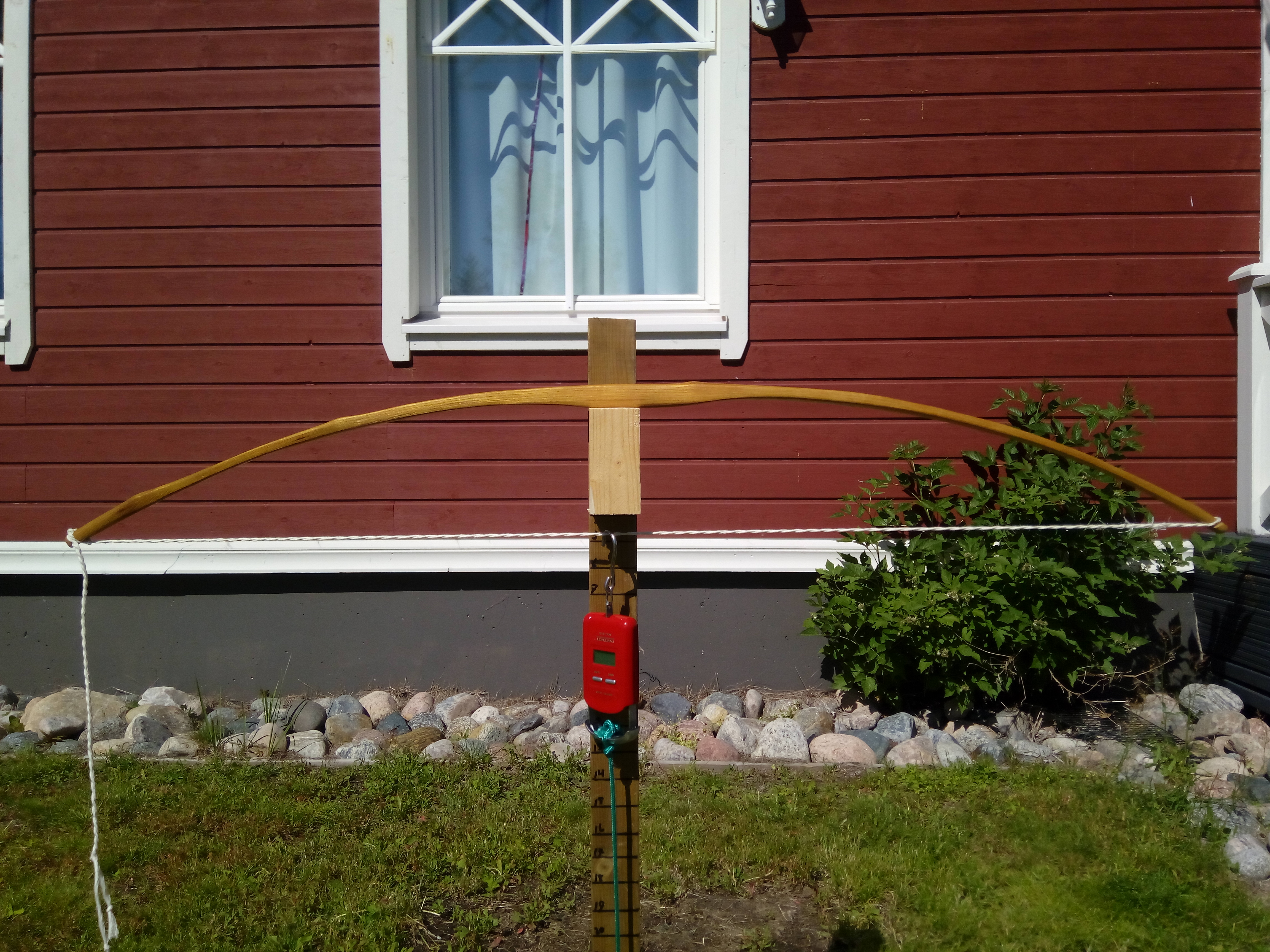

Voehan vattulan väki! Kokeilin tätä 170 lbs pihlajaani ja nyt se näyttää vaa’alla 88 kg! 3 kiloa enää 200 paunaan! Tosin ei alkuperäisellä tukilla. Teen vaikka uuden tukin, että saan 200 kasaan. Kuivu vielä lisää kiitos!
Edit. Pitäisi varmaan lopettaa nämä ei-kuiva venyttelyt.

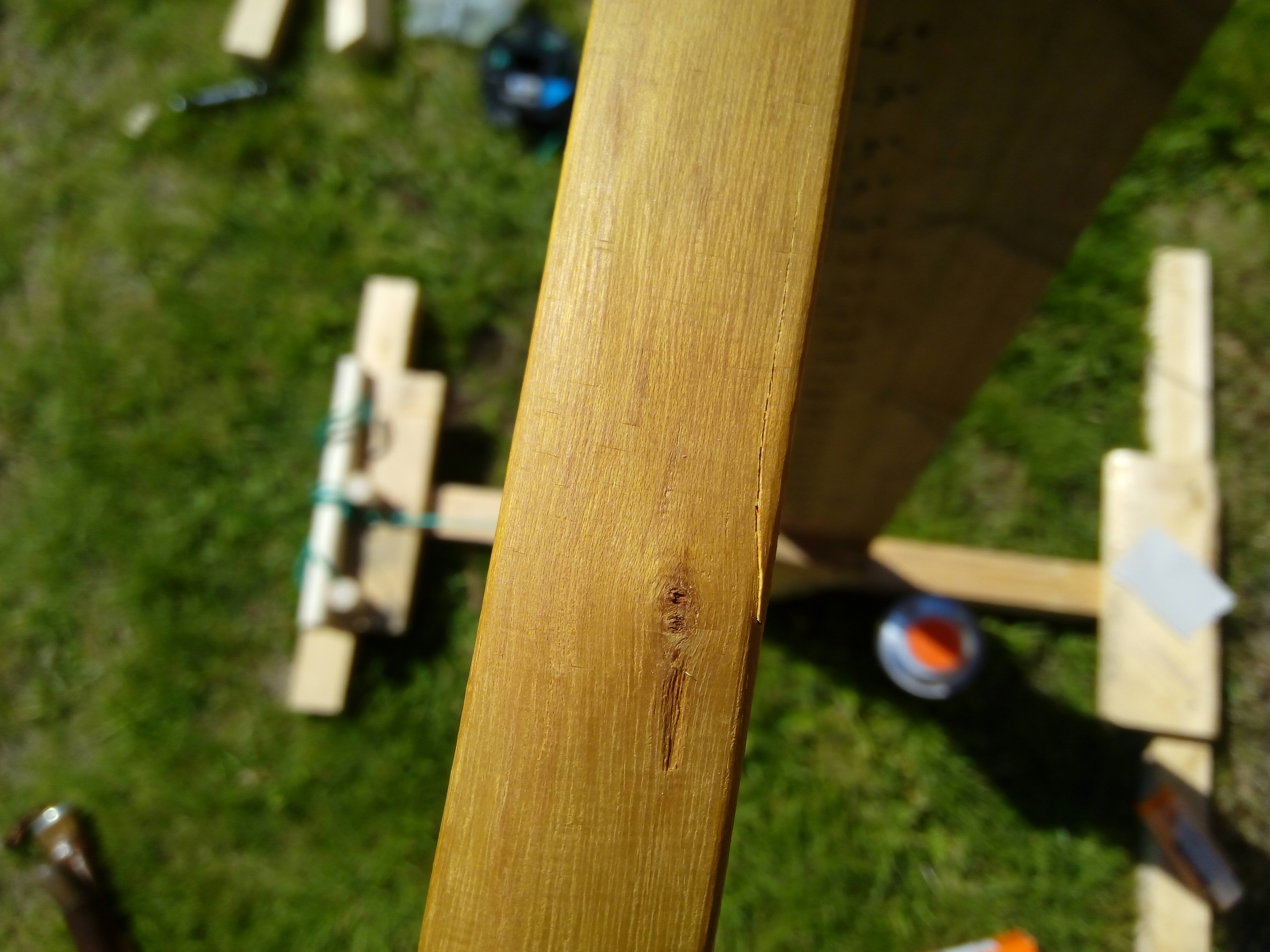

Hoihoi, kylläpä meikäläisen jousen veisto onkin pitkä rojekti… Perheellisen arjen kiireissä on osage saanut levähdellä hyvän tovin.
Nyt sain aikaseksi tehdä tilleröintipuun. Pellavajänteen tekaisin viime viikolla ja sain jousen jänteelle.
Noista aiemmin mainituista halkeamista yksi on melkein keakilavassa ja säle tulee nurkasta selän puolelta ylös. Laitoin siihen epoksia. Hyihyi. Vähän sylettää, kun haluna olisi käyttää vain luonnon materiaaleja. En kuitenkaan jännekorjausta alkanut tekemään, kun on tämän tillerissä vielä tekemistä.

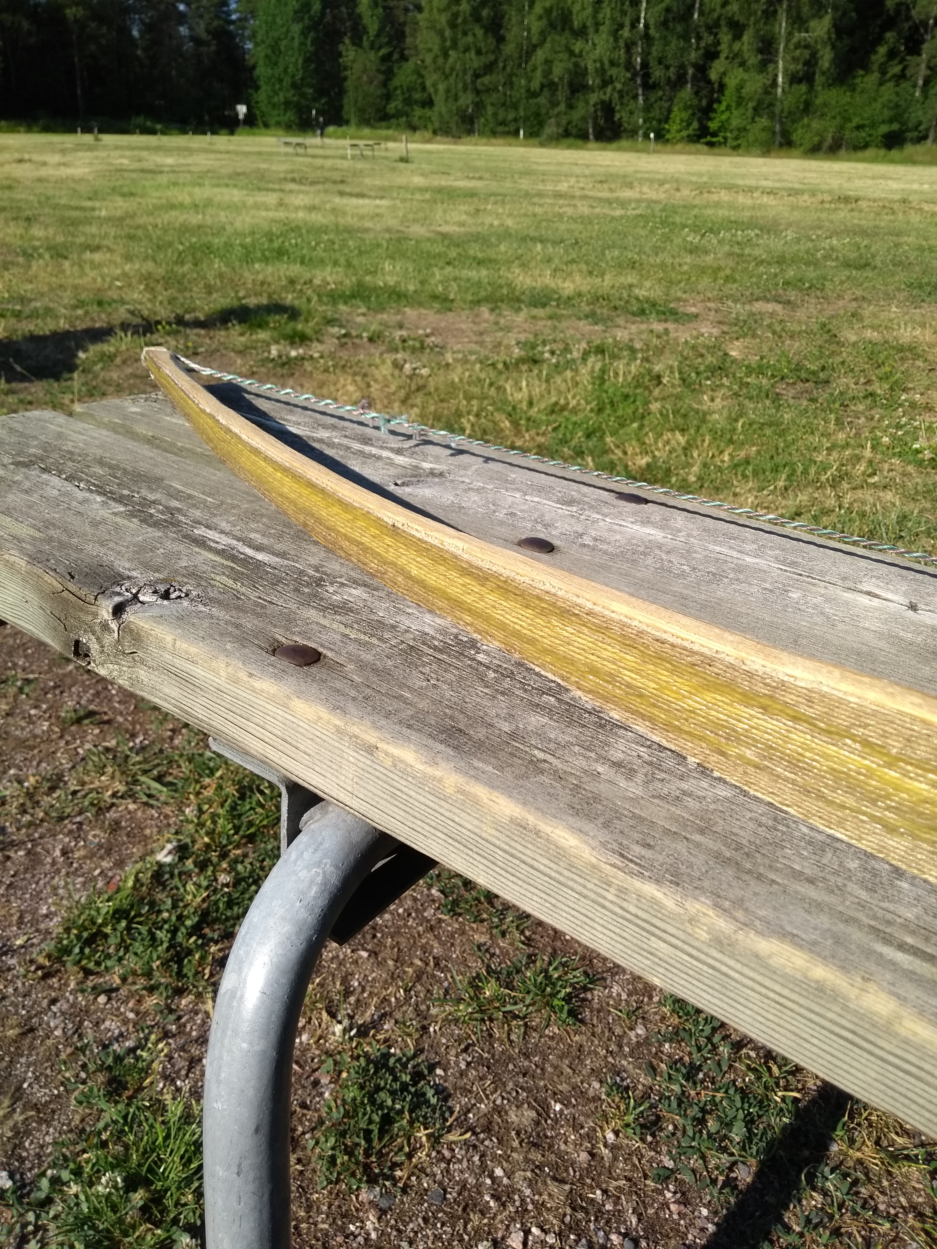

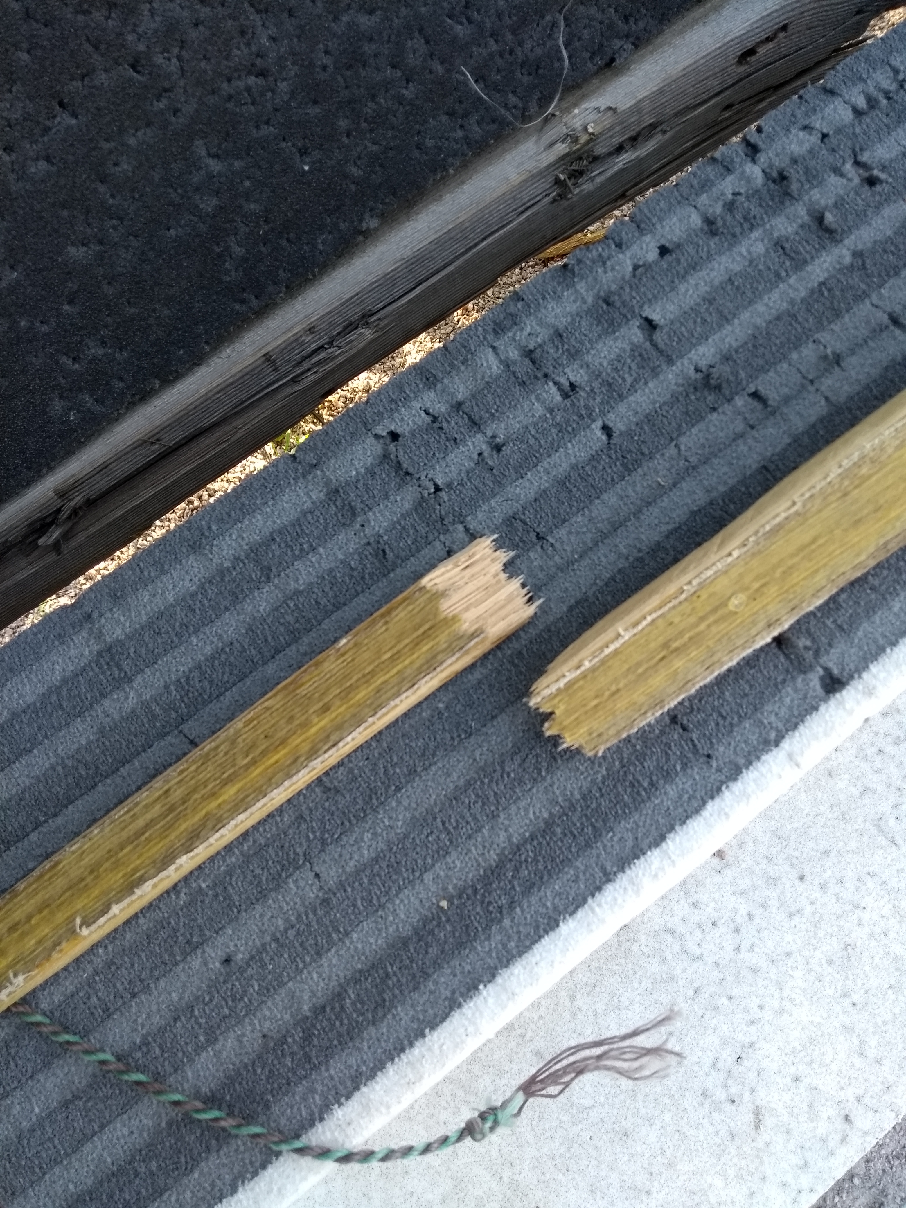

Tammilautajousen sisäänajoa aamutuimaan:
26 tuuman vedossa sanoi naksRÄKS! Tämä oli kahdeksas hajonnut tammilautajousi. Tällä ehdittiin ampua 30 nuolta. Pitänee uskoa että mun taidoilla ei tammilaudasta jousta tehdä. Ainakaan semmoista joka kestää.
Aijai, näitä sattuu… Mutta onhan tuossa se että tästä katsottuna taipuma-alue näyttää kapealta! Kahva on täysin jäykkä pitkältä matkalta, myös kärjet. Metsästä poimittu puu voi tuon kestää, mutta näyttää olevan liikaa lautatavaralle. Se on sitten eri asia jos ei ole mieltynyt läpitaipuviin jousiin. Silloin kai pitäisi olla pidempi.
Mielestäni tässä on ainoa ongelma aihion syynkulku. Selkä ei ollut yhdellä lustolla, ja lustot sekä syyt kulkevat ihan miten sattuu - sen näkee hyvin tuosta hajoamiskohdasta. Jos haet jostakin puutavaraliikkeestä ison tammilankun, josta näet hyvin lustot ja saat jousen selän ainakin melkein yhdelle lustolle, niin kyllä kestää.
Tammi niinkuin pyökki, saarni sekä jalava ovat minulla kyllä kestäneet vaikka syyt olisivat suoraan pystyssä. Kyse on enempi siitä kuinka paksut nuo lustot ovat. Tässä tammessä on juurikin sellaiset ohuet pinta lustot joita isojen puiden pinnassa on miltein 10cm matkalle kaarnasta sisään ja mänä eivät kestä suuria väänteitä. Yritety on muutaman kerran, mutta menee liian hankalaksi kun helpommallatin pääsee.
Eli tuon takia kannattaisi nimenomaan omin silmin nähdä mitä ostaa, eikä sokkona tilata. No katsotaan mitä sitä itselle tulee.

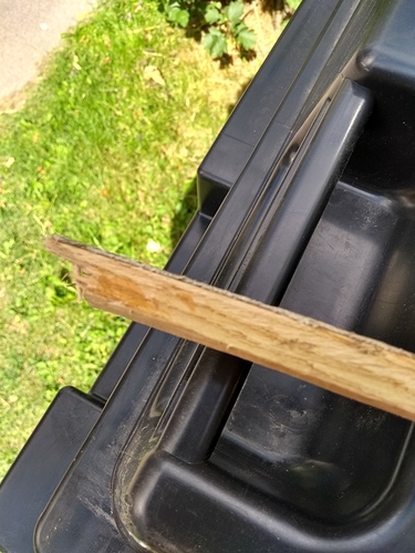

Hyviä huomioita arvon kollegoilta! Jousesta sen verran että tämä oli saatu kaveriltani Lasselta aihiona noin vuosi sitten, Lasse muutti työn perässä Latviaan. Kahvapala oli liimattu jo valmiiksi ja muotoiltu, isokätisenä oli tehnyt 5 tuuman kahvan joka mulle vähän liian iso. Pituus 180 cm, jäykkyys hajoamishetkellä noin 40lbs. Syykulku ei tosiaan optimaalinen niinkuin lähikuvista näkyy. Omana huomiona se että kevätpuun osuus aika iso ja vaikka paksut lustot niin ei auta jos höttölustotkin paksuja. Näitä tehneenä varon tietoisesti ohentamasta kahvan läheltä kun yleensä ottaa myötäkäyrää siitä sitten ja vaikuttaa rajusti heittoon. Mutta hauska projekti oli kaikesta huolimatta!

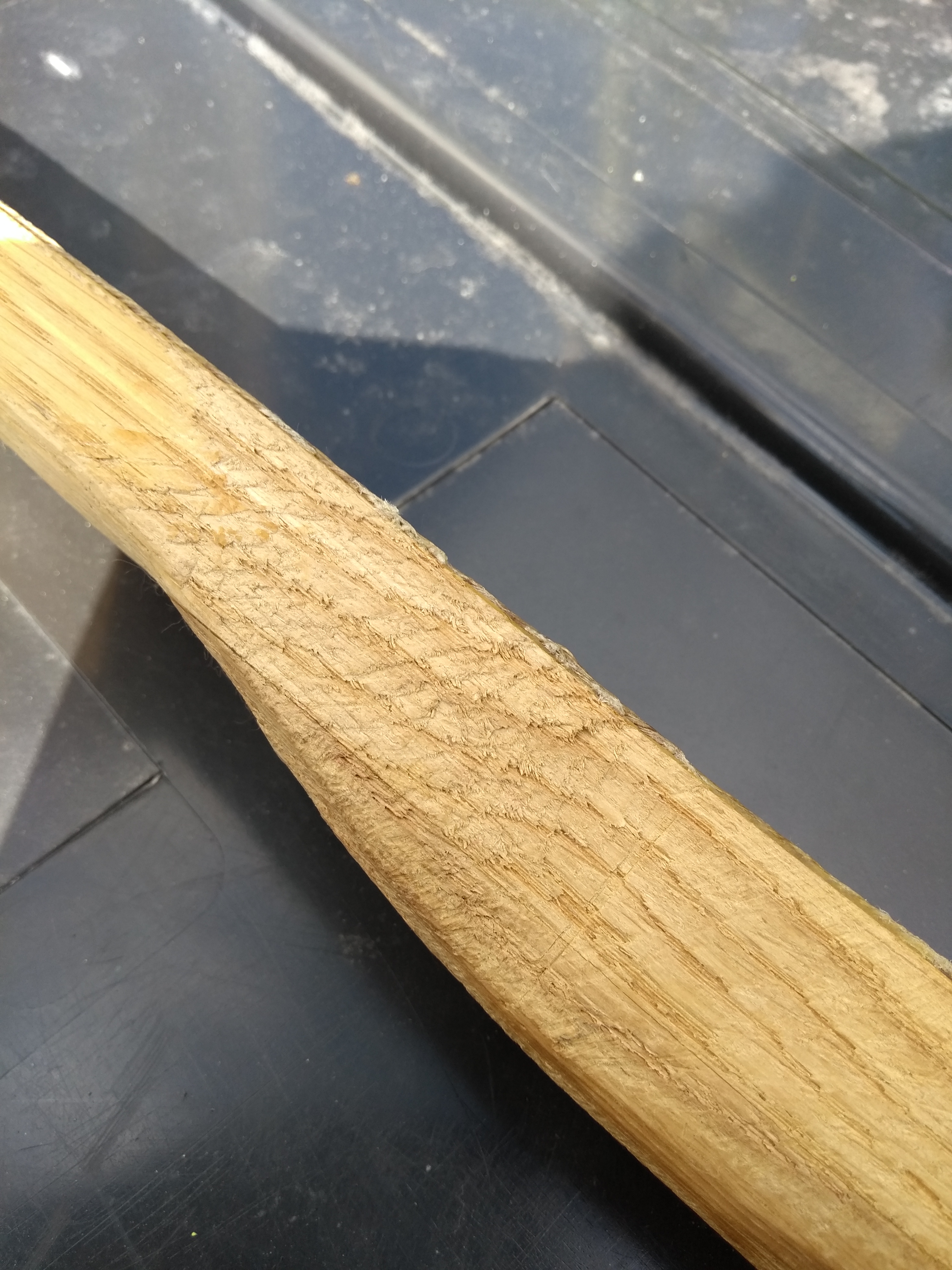

Lähikuva 2
Visa, vatsa kannattanee sitten tehdä pyöreämmäksi ettei selkä rasitu liikaa.
voiiieeii , surullista, kaunis kaari rikki
