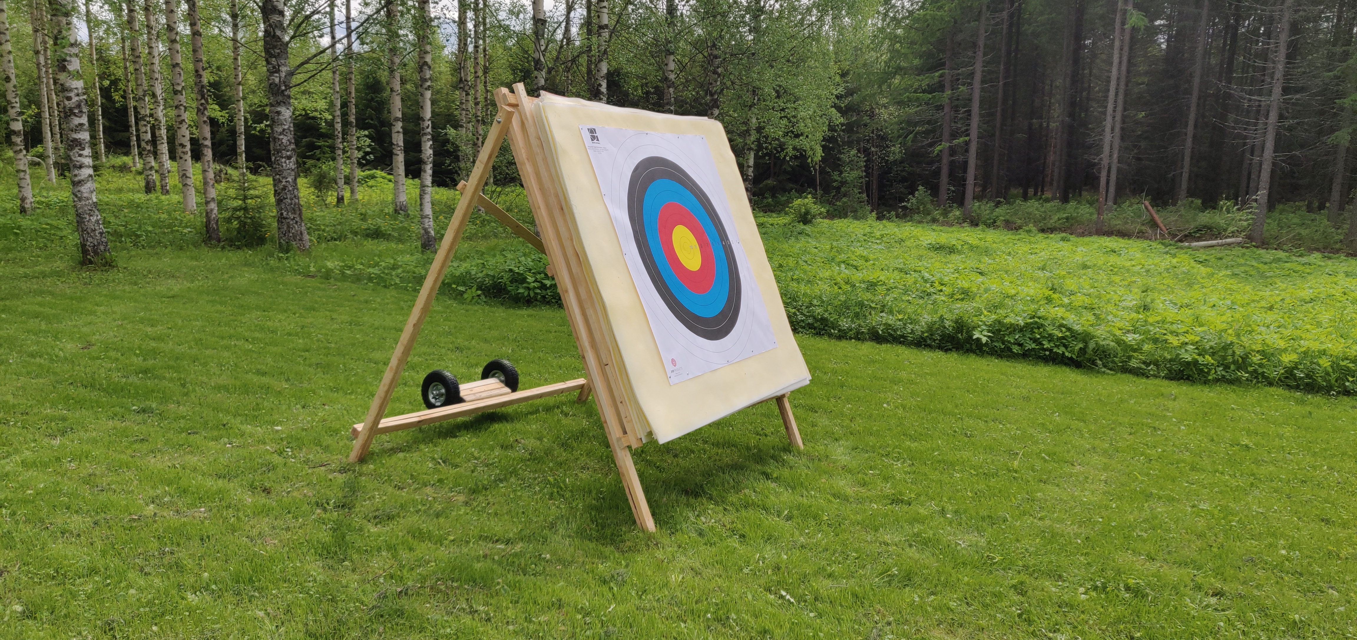

Mitä materiaalia tuo on?
Solumuovia savenmaa-puljusta. Tuomo arveli että keskikovuista kun se on valkeaa, mutta hieman pehmeältä tuntuu. Eiköhän tolla yorkit ja ar:t reenaile.
Nyt aivosolut käyttöön ja telineen suunnitteluun, varusteina ainakin kunnon pyörät ja pressu, niin voi ajella sopivalle paikalle ja suojata sateelta.

@JNystrom On muuten nätti teline, noi renkaat on muute hyvä lisä.

@JNystrom Kome teline on kyllä, ja vielä pyörätkin! Ammuntapaikkakin näyttää hienolta, iso tasainen nurmikenttä. Kelpaa ammuskella!
Motonetistä löytyy tuommoinen rengaspari akselilla pilkkahintaan, niiden varassa tuommoinen 40-50 kiloinenkin taulu siirtyy mukavasti.
Nurmikkokin oli haukivuoren herrasmieskerholla viimeisen päälle ajettu viikonloppuna.
