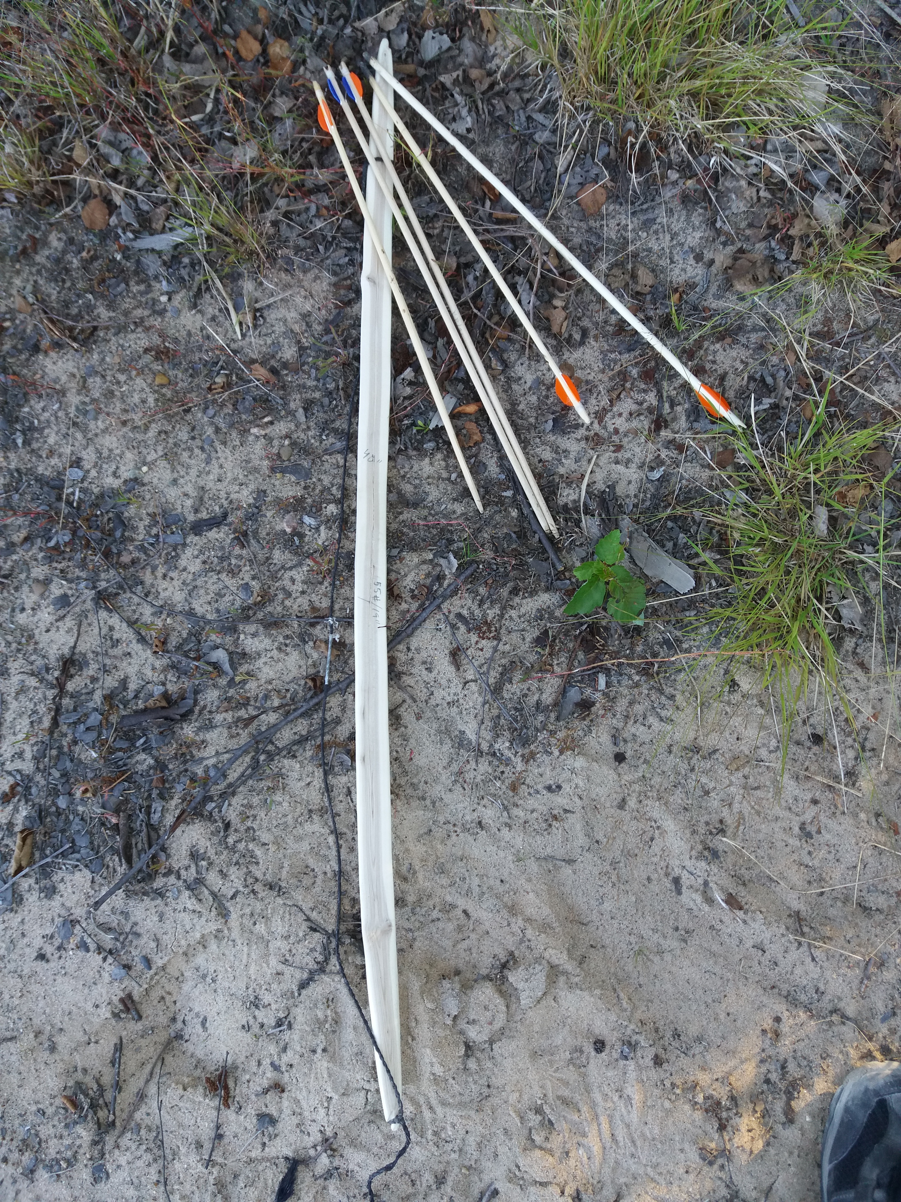

Tein uudet sivunokit pituussyreeniin joka on nyt hieman päälle 40" nokista nokkiin. Paunat 55"/19" toivottavasti kestää tänään ilta-ammunnat. Korjasin 8g mäntynuolen kärjen tökötillä, se lyheni ja keveni viime kerralla mutta tökötillä sai painon takaisin samaan. Tein myös 12g ruusuvartisen nuolen josta vahvistin kärjen ohuella naulalla ja tökötillä, pituus 22". Saapas nähdä miten lähtee. Lisäksi kolme koivunuolta. Auton mittari näytti äsken +33 joten jos lämmössä jouset pehmenee niin pehmenee myös kalpeanaama, ainakin vähäsen. Lihasten lämmittelyä ei juurikaan tarvitse tänään.
