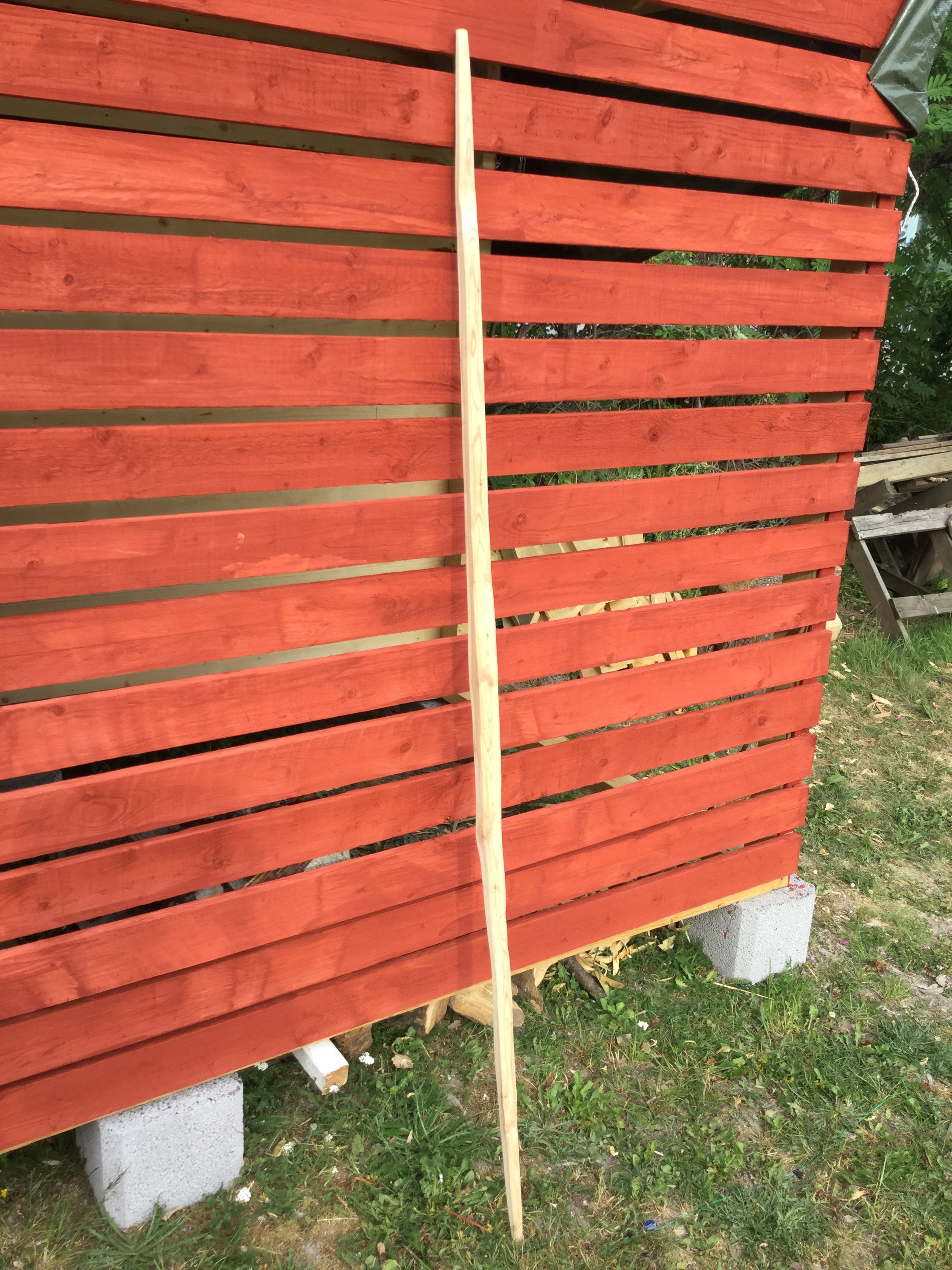

Parin tunnin rapsuttelun jälkeen ensimmäinen isotuomipihlaja. Tilleröinti jännekorkeus nyt 8cm ja 45#15" pituus 48" Tästä piti alunperin tulla juniorille jousi mutta tämä puuhan onkin täyttä terästä. Kunhan saan se siihen vaiheeseen että 18" veto on mulle mahdollinen mä käyn täräyttään tällä reilusti yli 200 metriä…

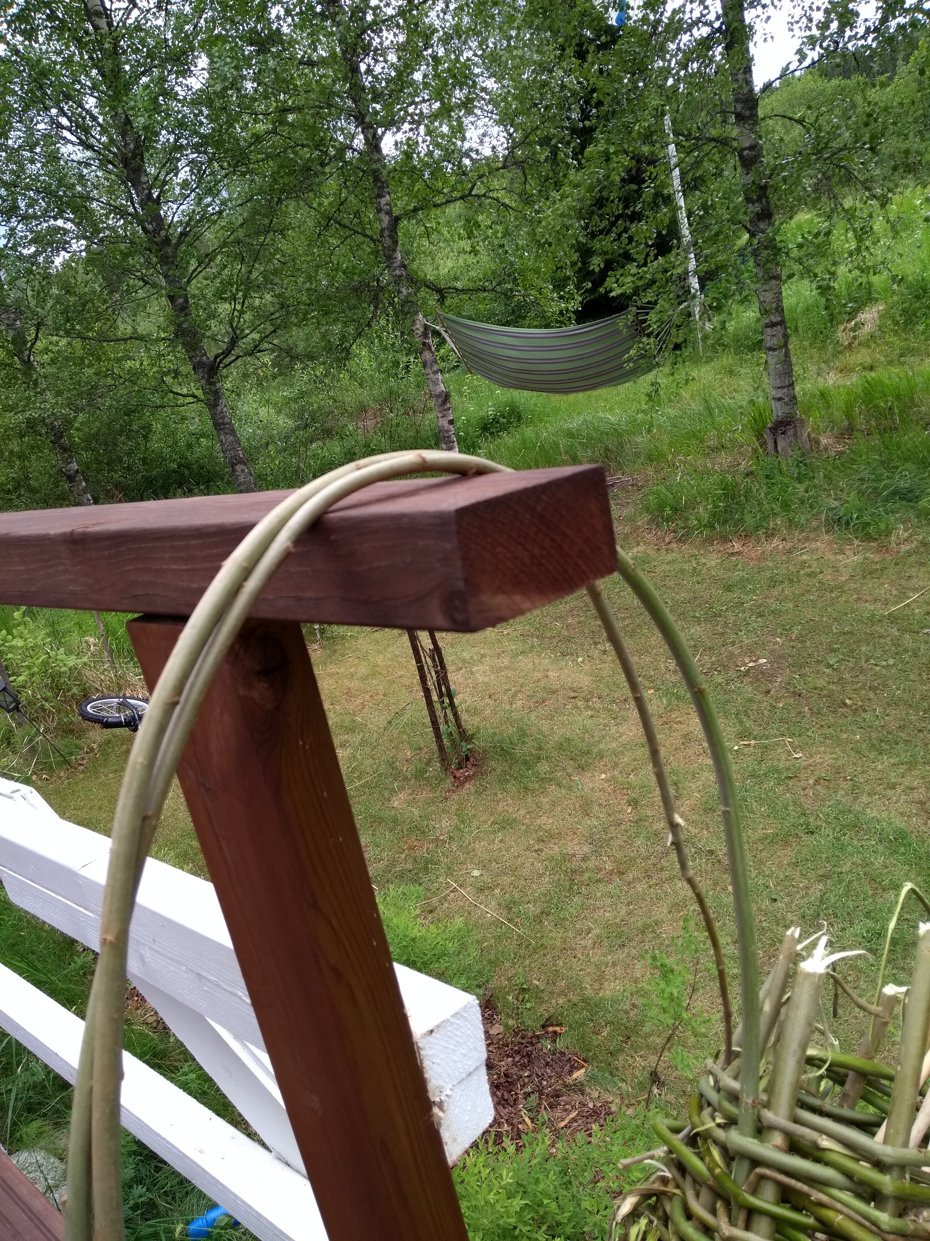

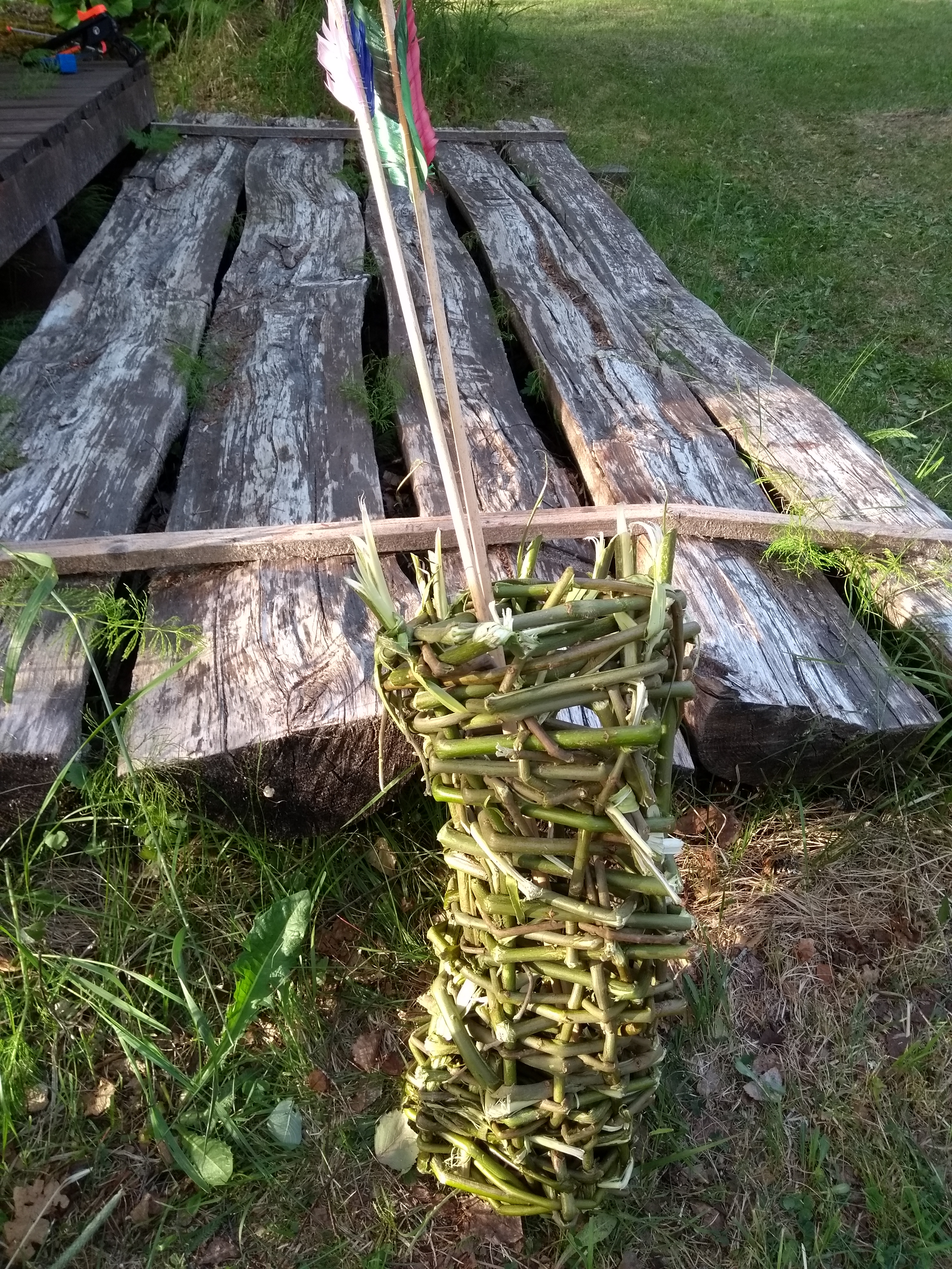

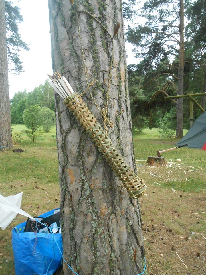

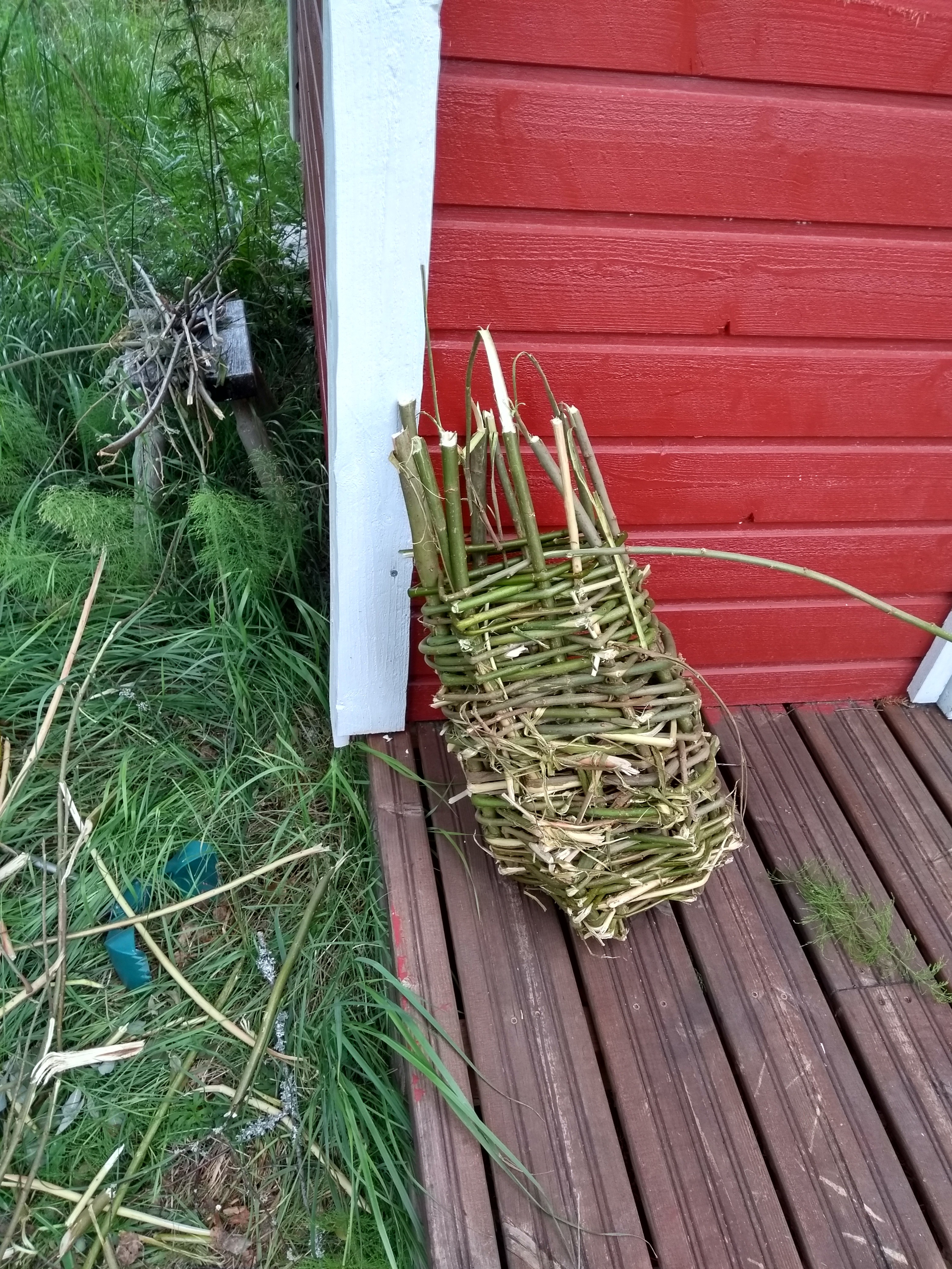

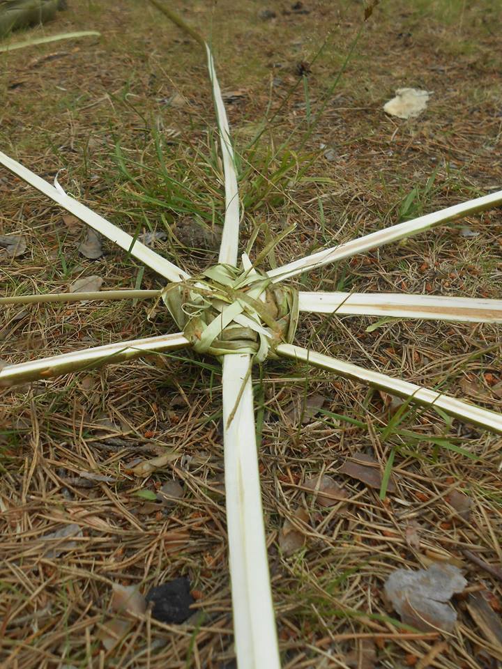

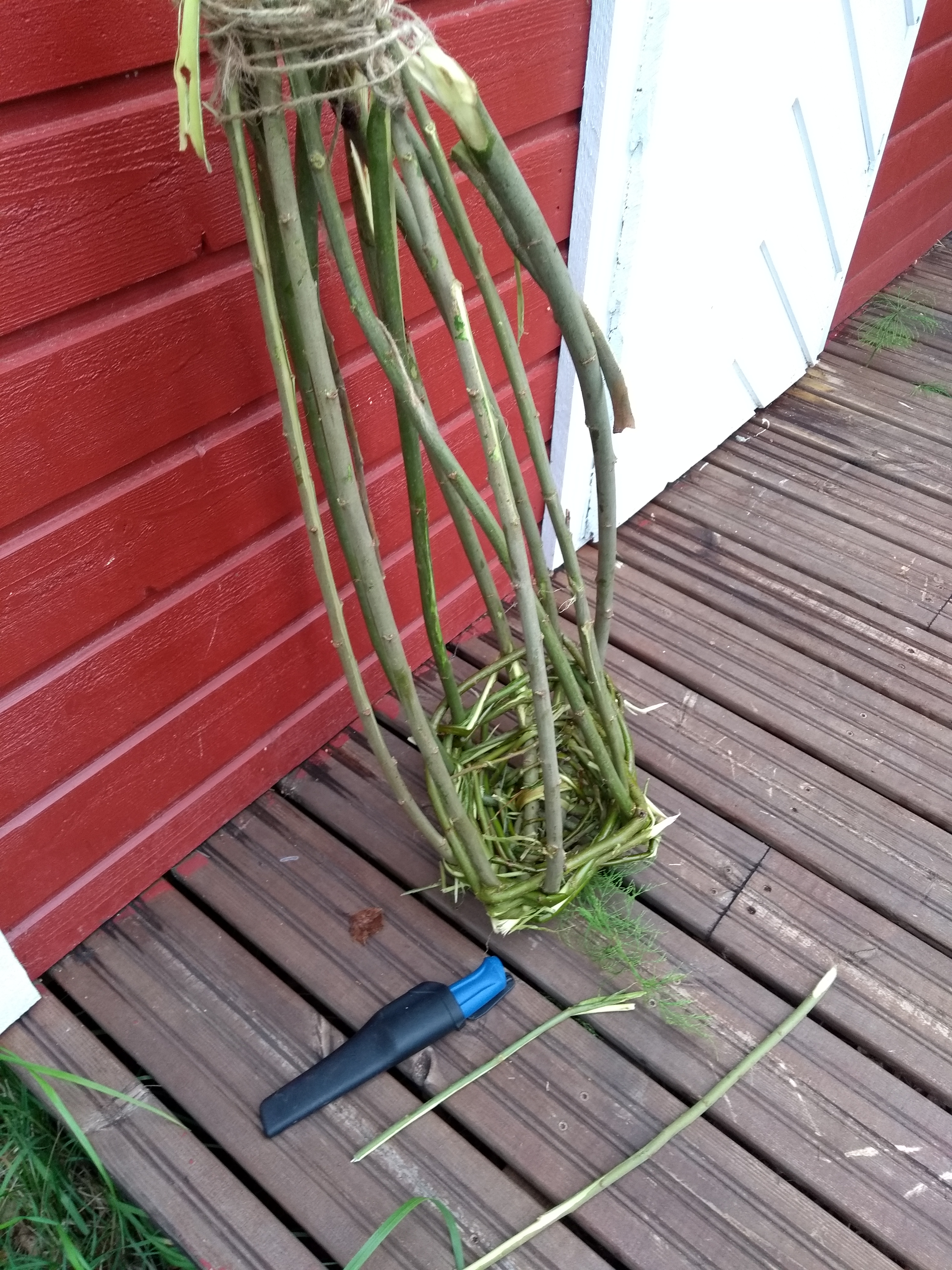

Ollaan oltu mökillä ja mökinhuoltohommat olleet pääosassa mutta jonkinmoisen nuoliviinen sain tehtyä saunan lämmityksen ohessa:
Pajunvitsoista tehty. Aikaa meni parisen tuntia. Muotopuoli siitä vähän tuli kyllä. Taivutettu heti katkomisen jälkeen. Voisi olla fiksua upottaa ne vesiämpäriin, alkoivat loppuvaiheessa katkeilemaan. Yläosa sidottu pajunkuorella ja teen varmaan kantohihnan samasta materiaalista.

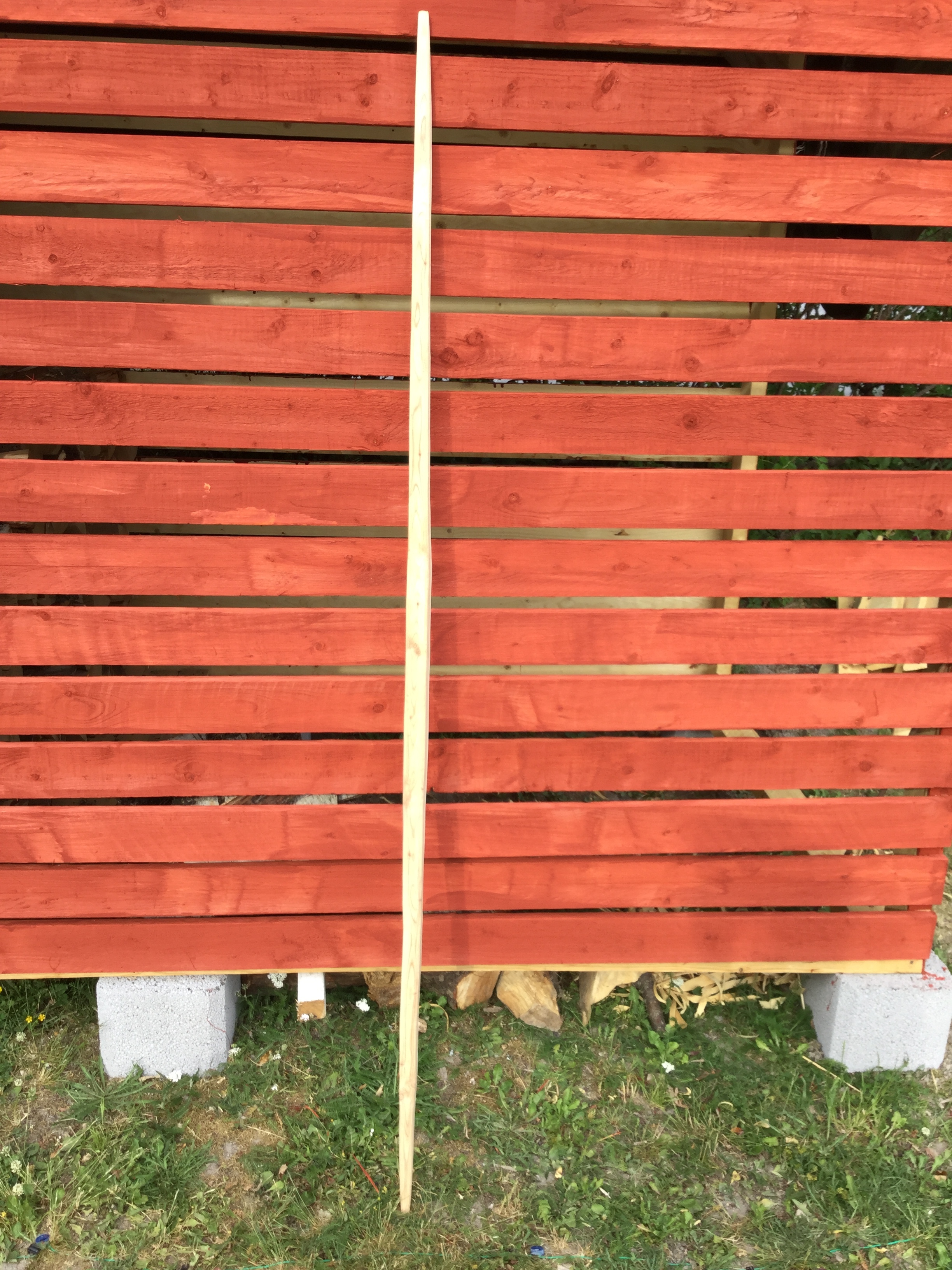

Marjakuusen raakatyöstö alkaa olla valmis. Nokkiurat seuraavaksi. Molemmissa päissä 20cm kärjestä on oksa sekä yksi vähän isompi kahvan lähellä.

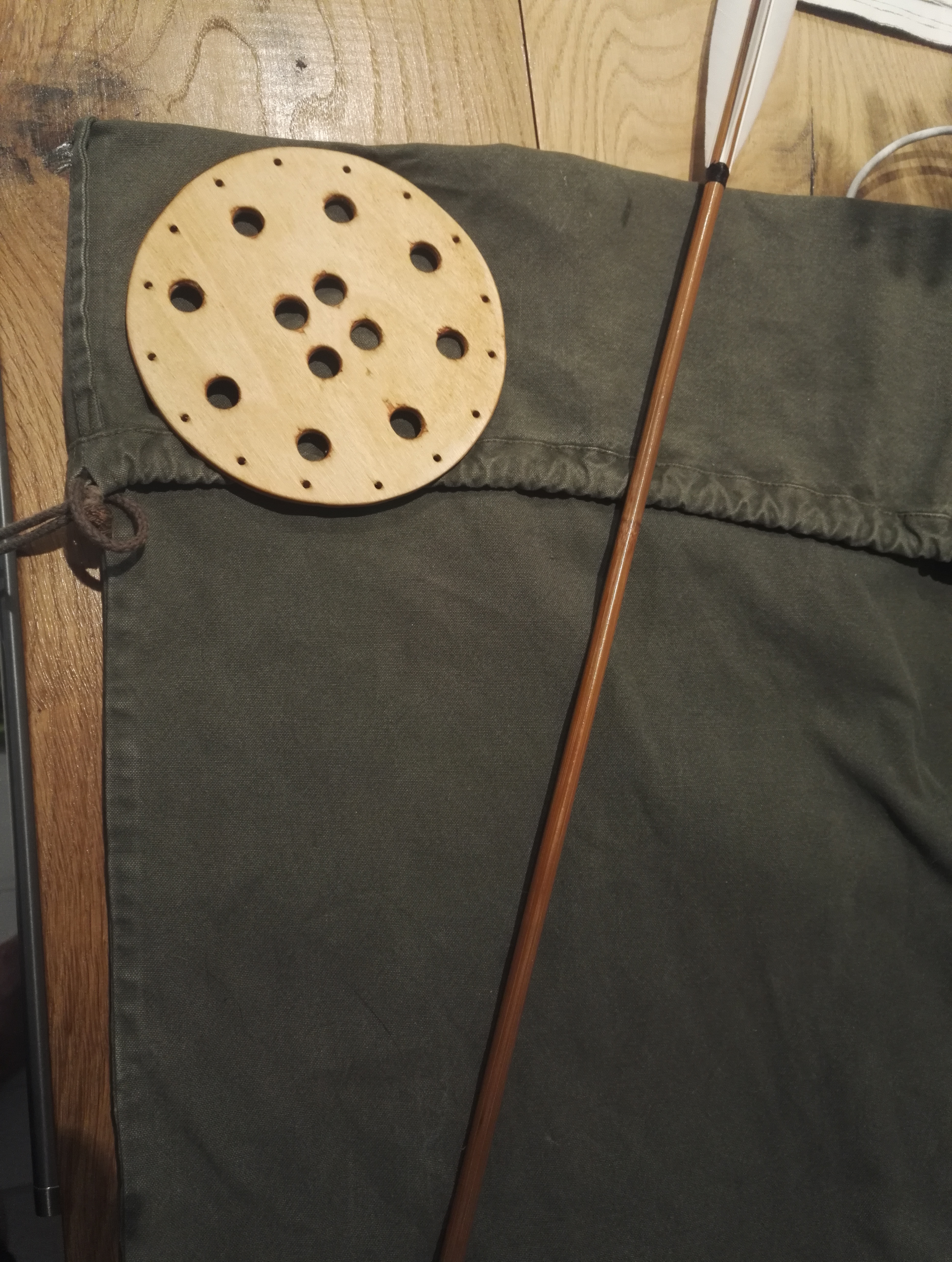

Noh. Eilen itseopiskelua jousiammuntaan, kävi ilmi että bambunuolten nokit olivat liian tiukat suhteessa jänteeseen joten pientä hiomista niiden osalta, puunuolet olivat juuri sopivia, uutuuttaan nekin olivat hieman tiukkoja mutta ei enää. Tänään nuoliviinen suunnittelua, sattui lojumaan tuollainen nätin vihreä armeijan ylijäämäpyykkipussi josta ajattelin värkätä tusinan nuolen pussukan.

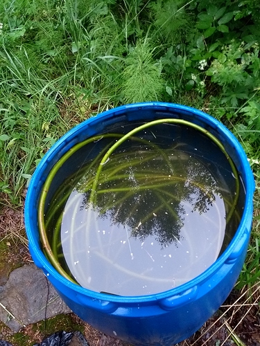

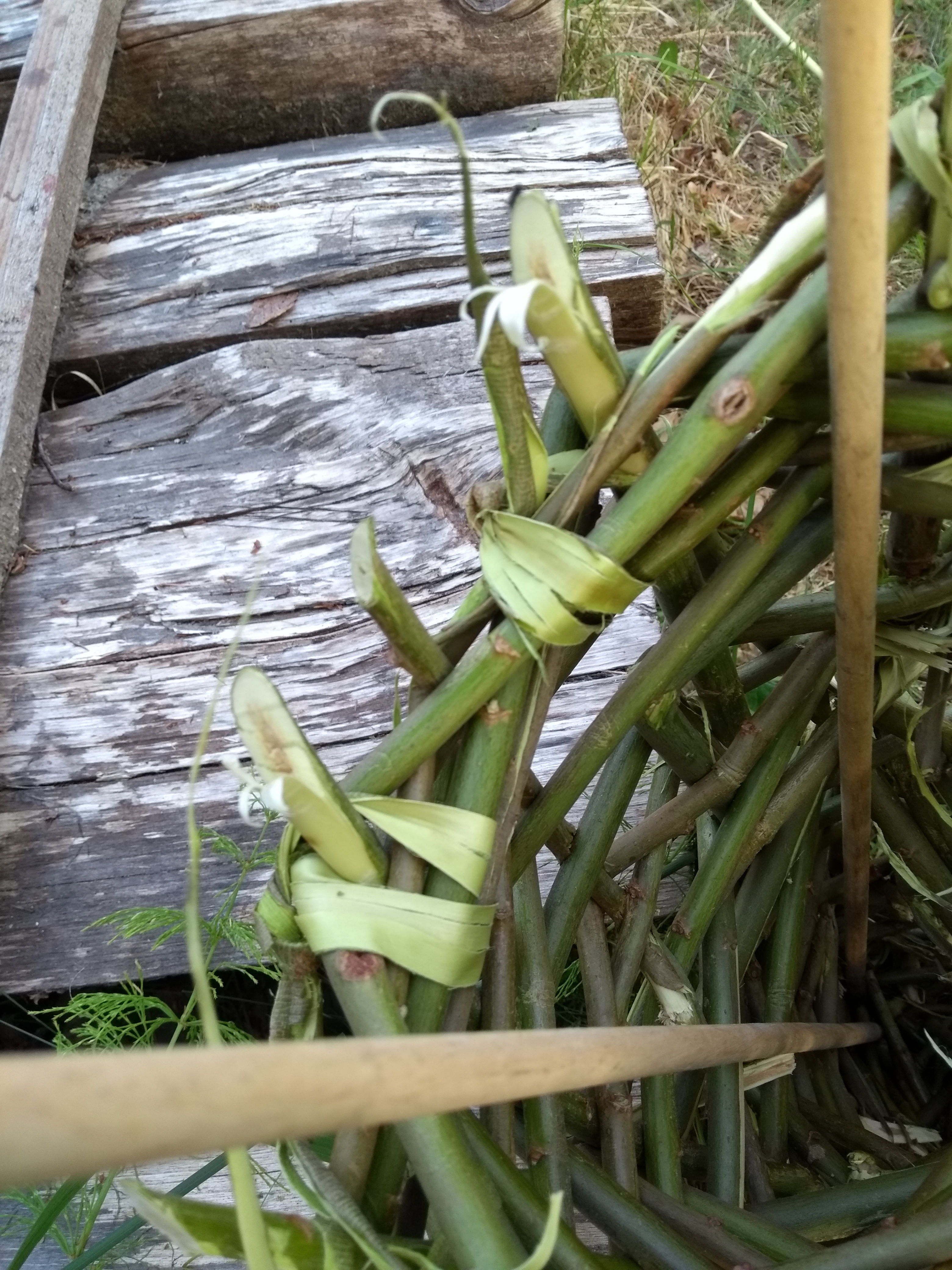

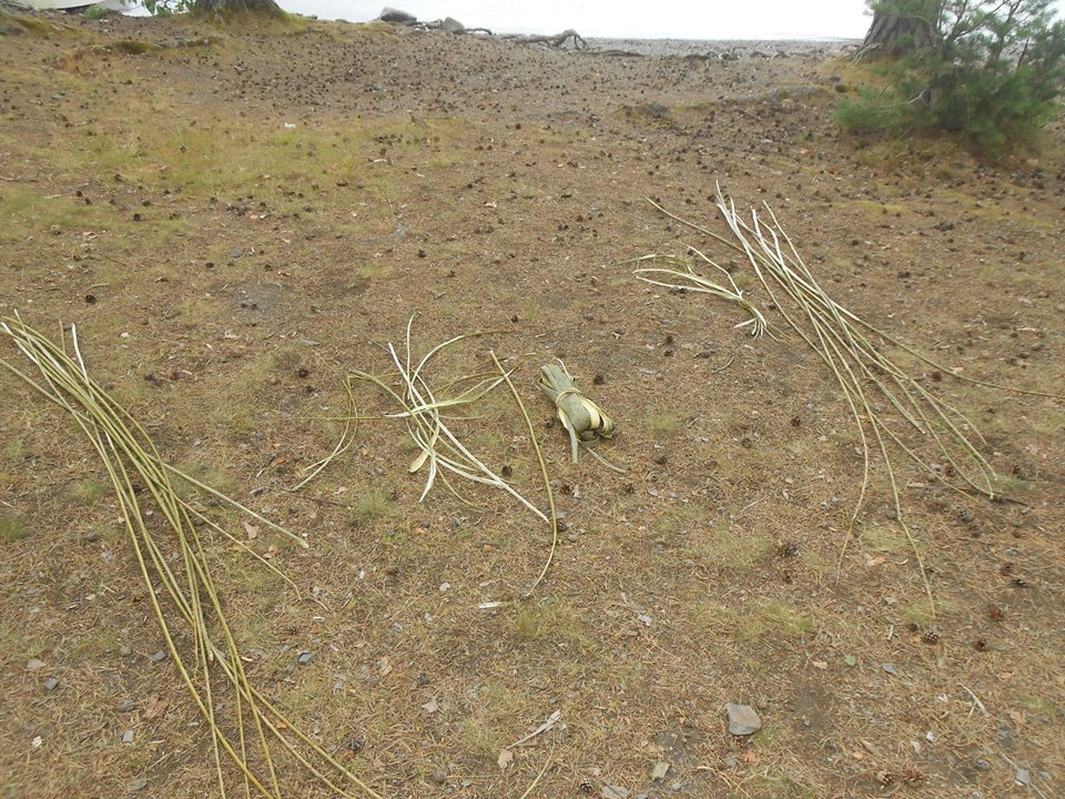

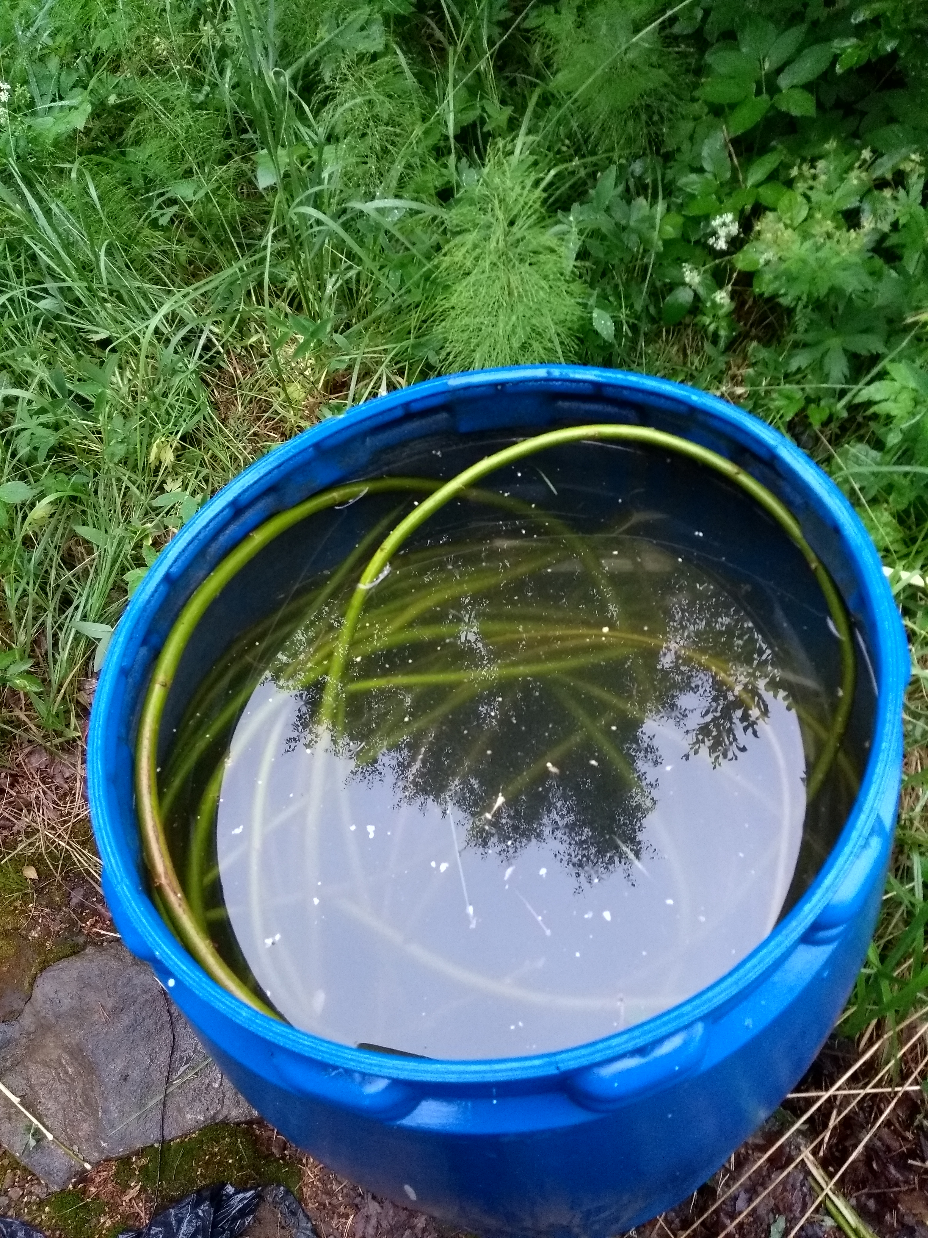

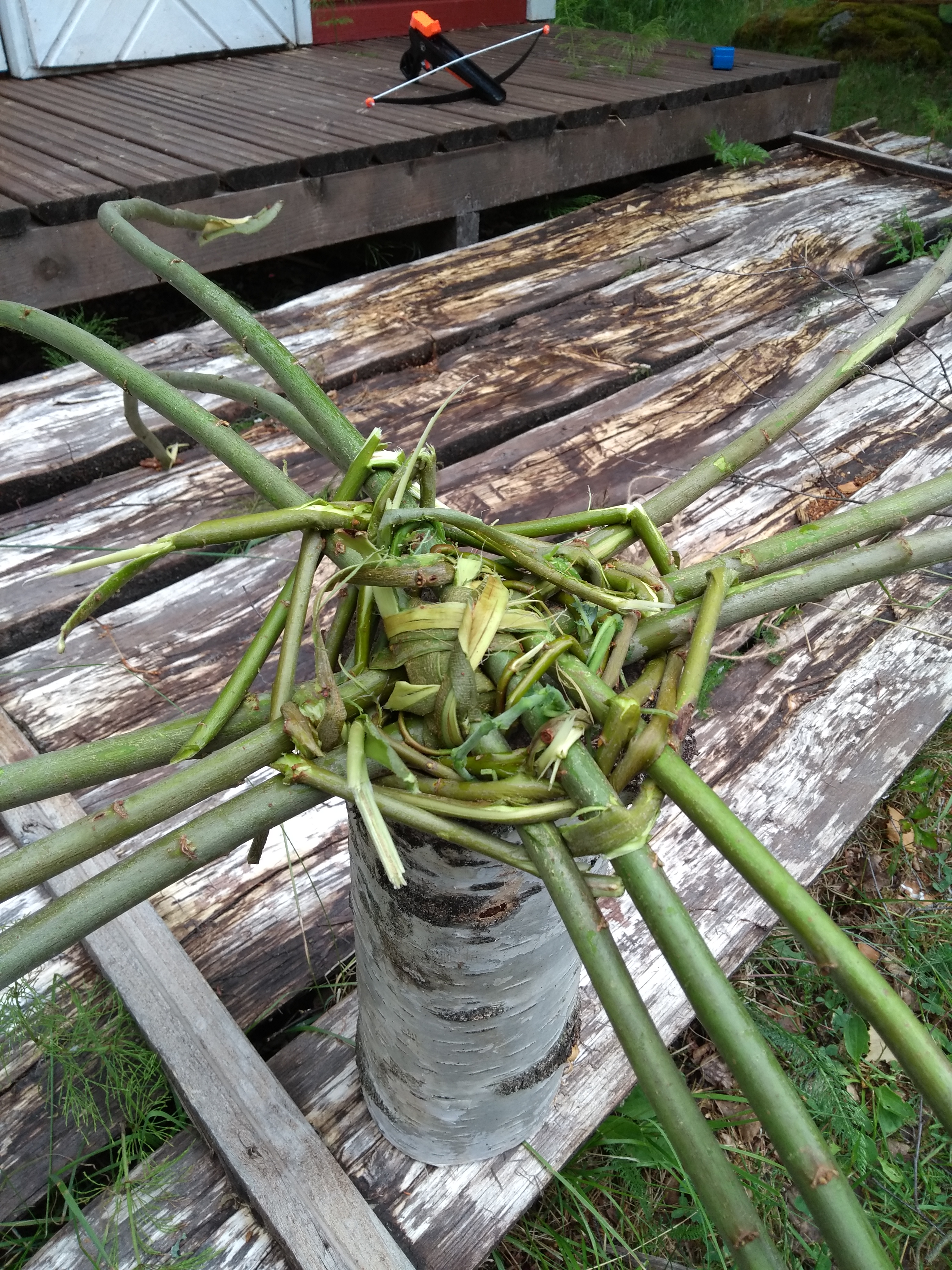

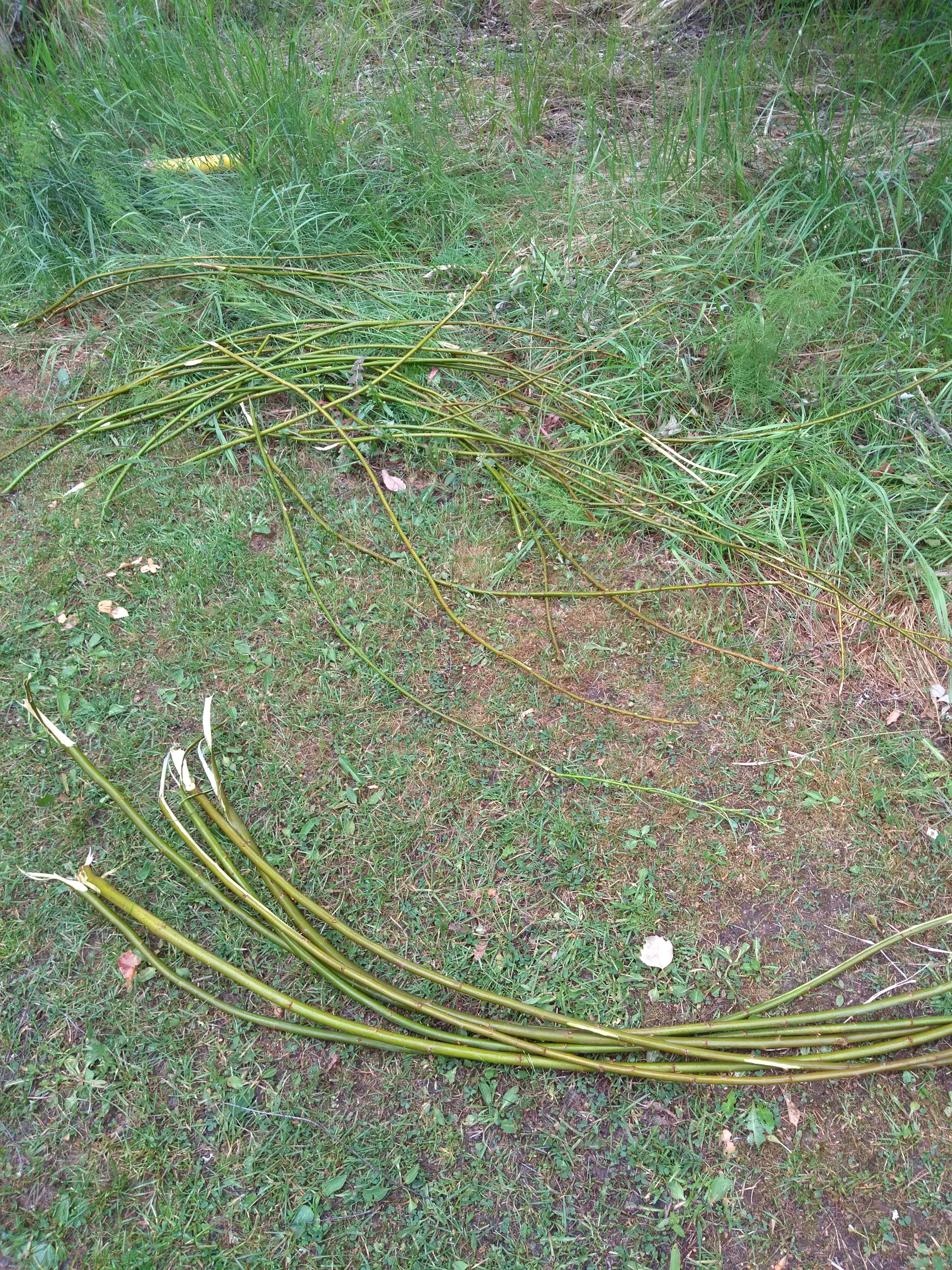

Uutta pajuviineä. Keräsin nipullisen pajua ja sadevesitynnyriin likoamaan:
Toivottavasti huomenna sataisi. Mikäs sen mukavampi tapa viettää juhannusta kuin istuskella sateessa ja punoa pajua.
Juhannussäässä paju ei kuivu liian nopeasti… :wink:

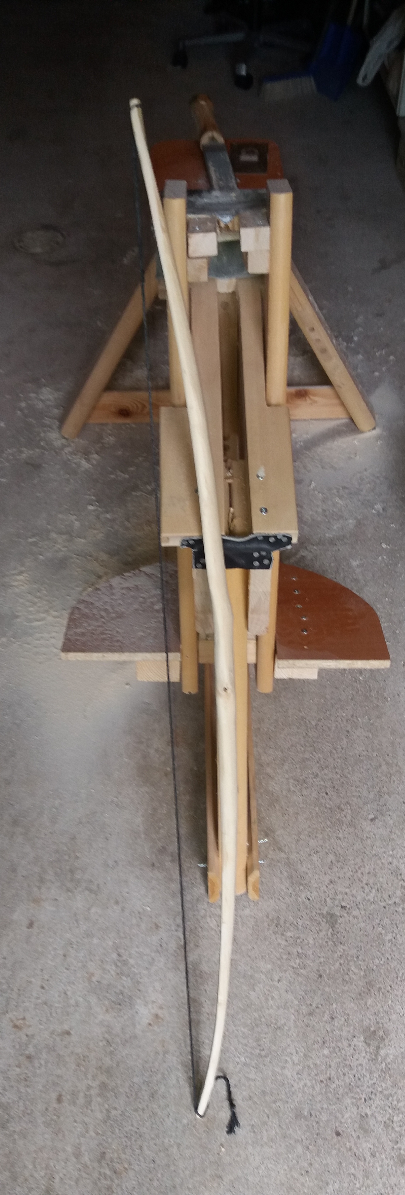

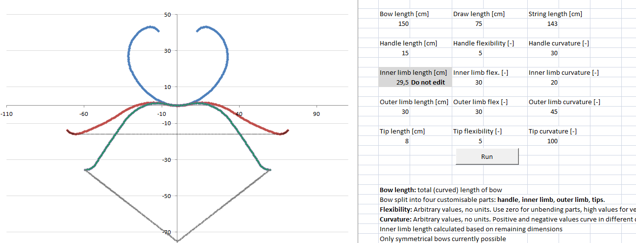

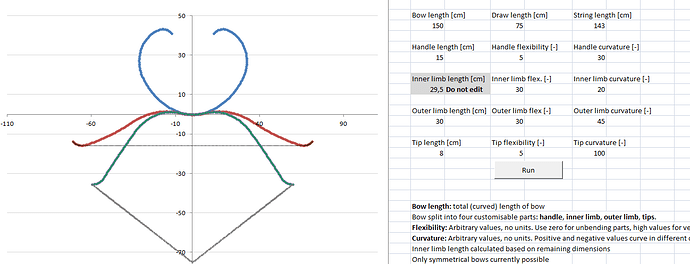

Kirjoitin huvikseni Exceliin jousenpiirto-ohjelman seuraavaa projektia odotellessa

Näyttää jokseenkin korea/krimean tatar - akselin jouselta. Oletko ennen jo tehnyt sarvijännejousia?

En ole koskaan laminaatia, saati komposiittia tehnyt, satuin eilen vaan katsomaan videon missä joku Korealaismestari rakensi vähän tuon näköistä jousta, ja se kun on noin kaareva niin käytin sitä testikappaleena. Eli siis jos ohjelma tuon pyörittää oikein, niin kuvittelisin että se muun mallisista jousistakin selviäisi
Aivan, tosiaan tuo oli vain mallikappale. Tuossa jousessa vetoprofiili on omaan silmään ehkä erilainen kuin tuon mallisissa jousissa perinteisesti…
totta, vetokuva olisi enemmän B-muotoinen.

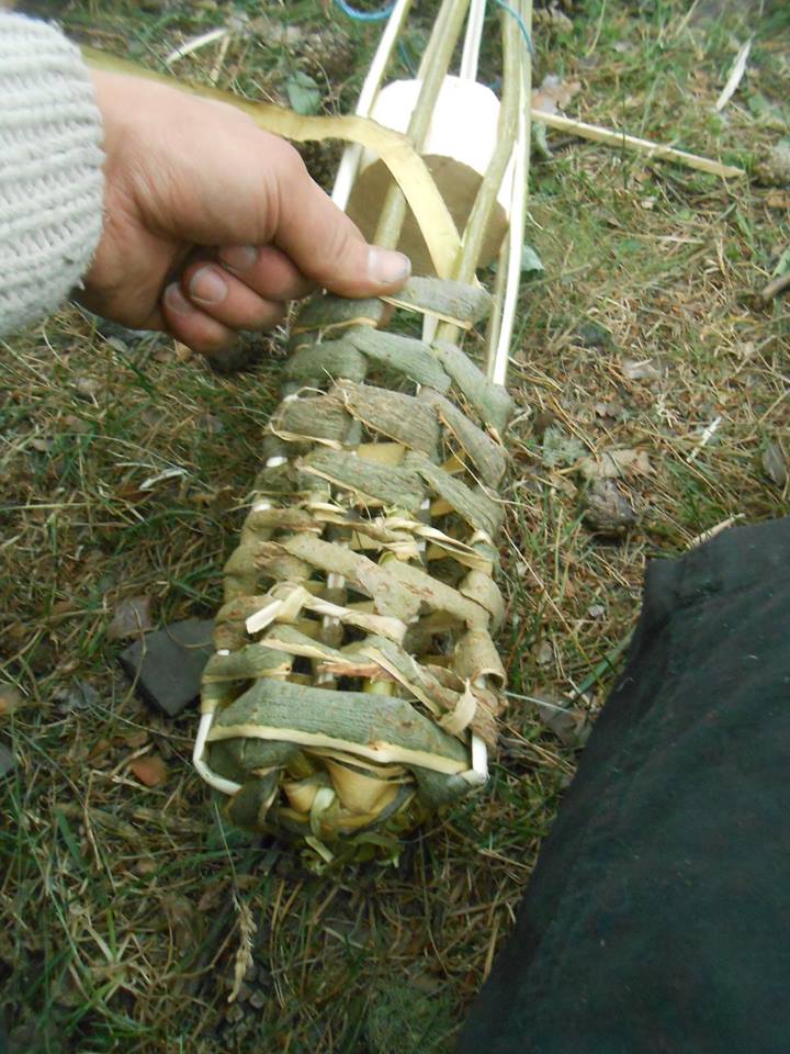

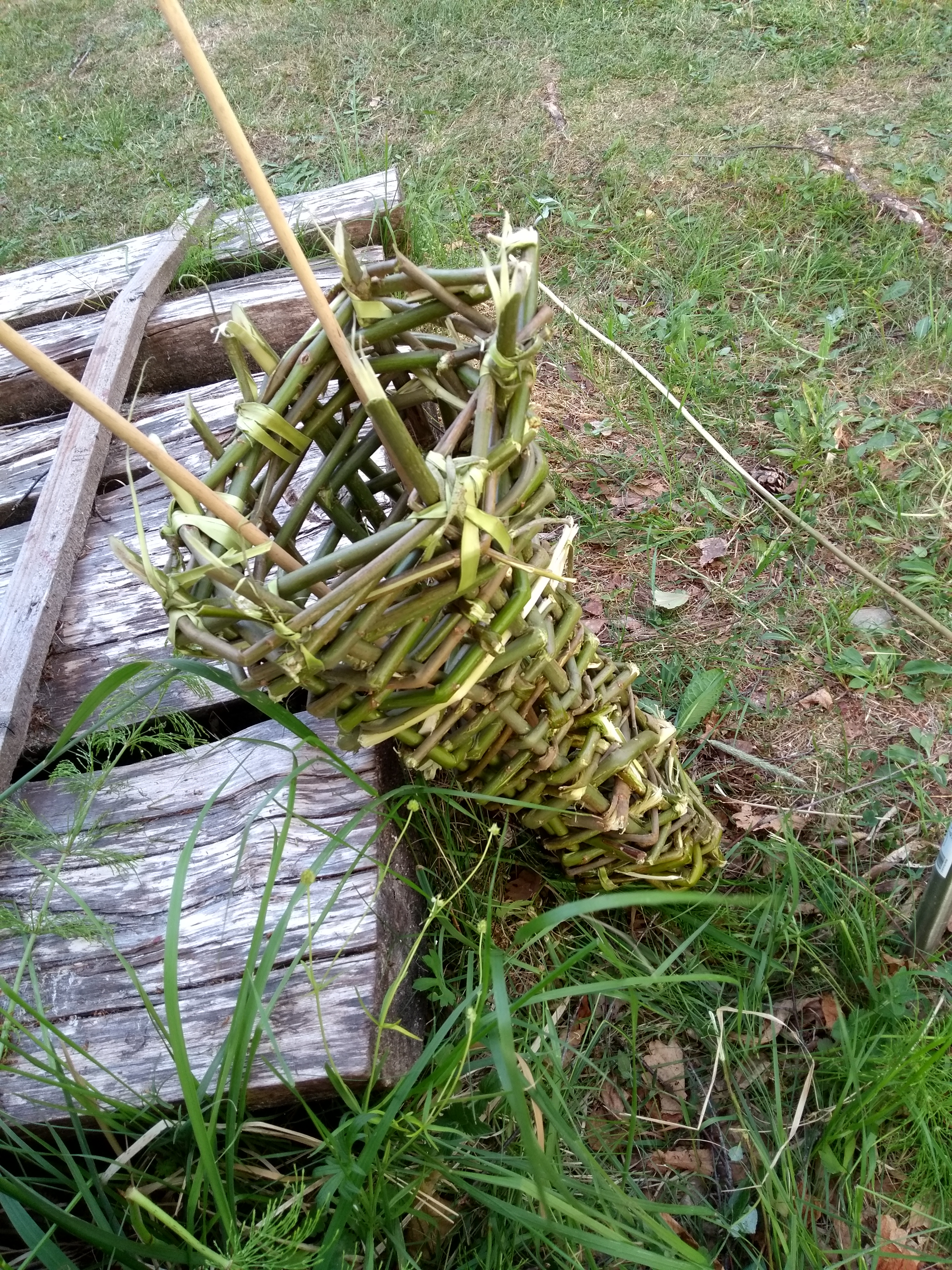

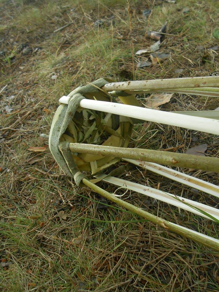

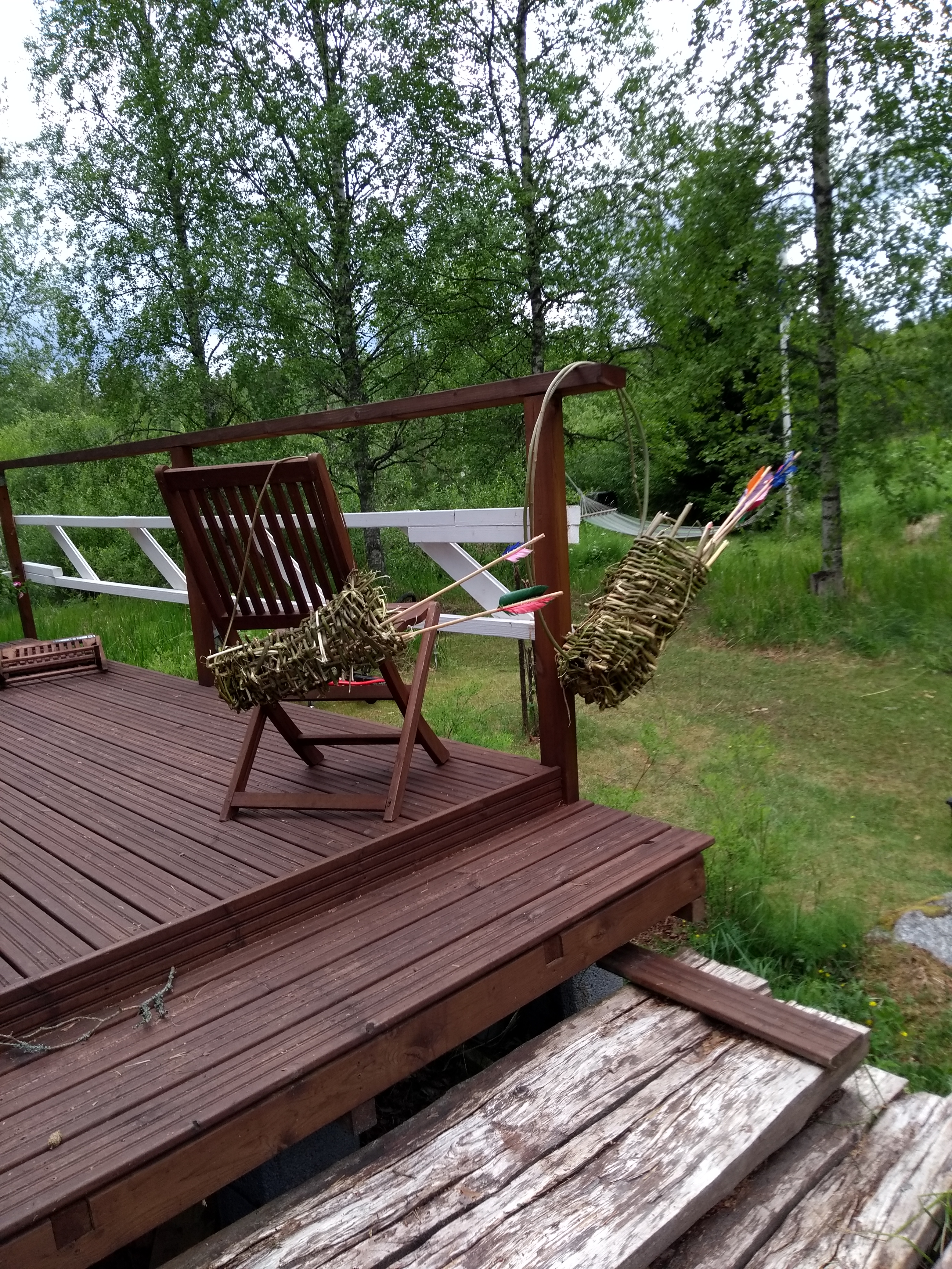

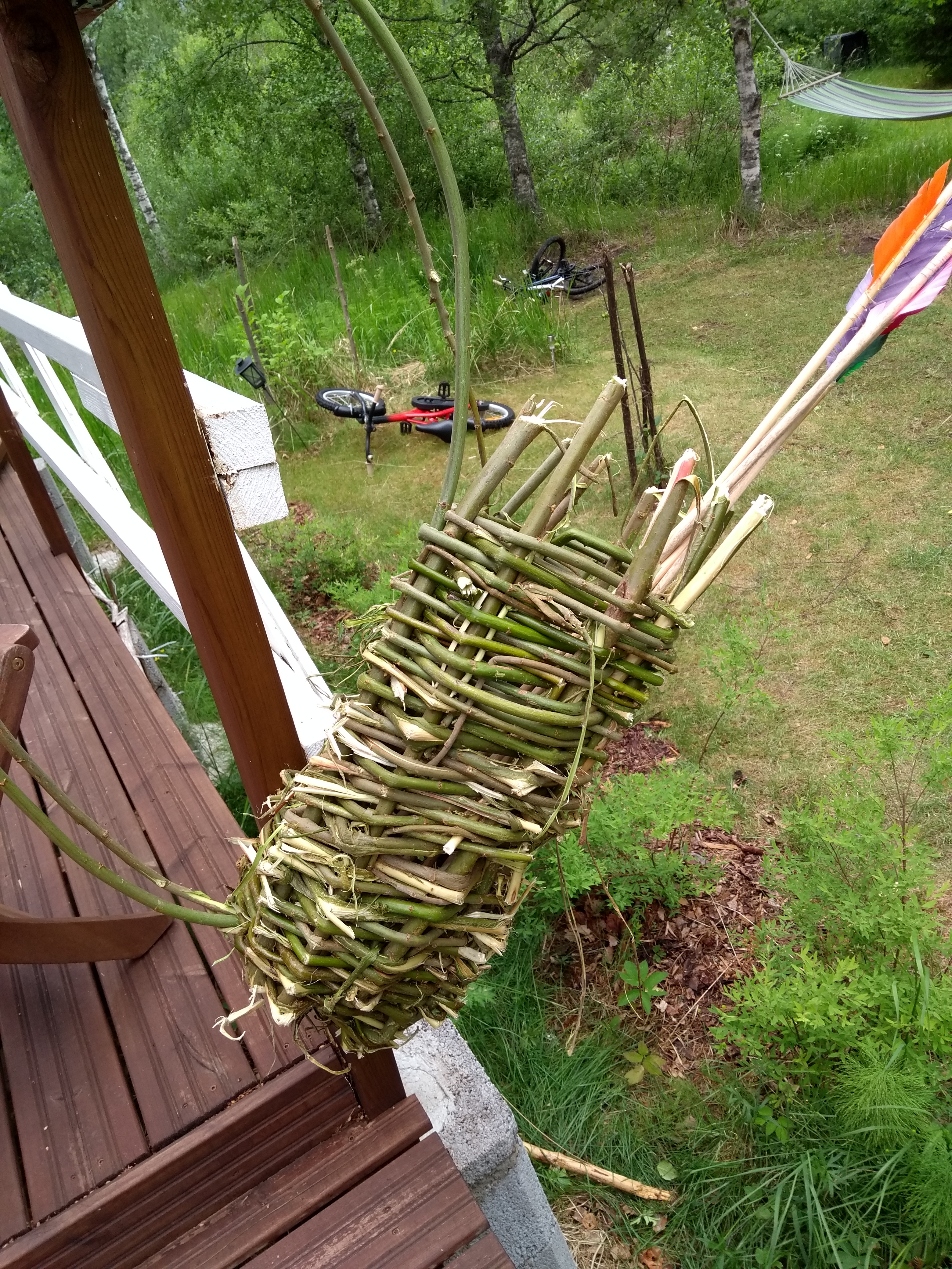

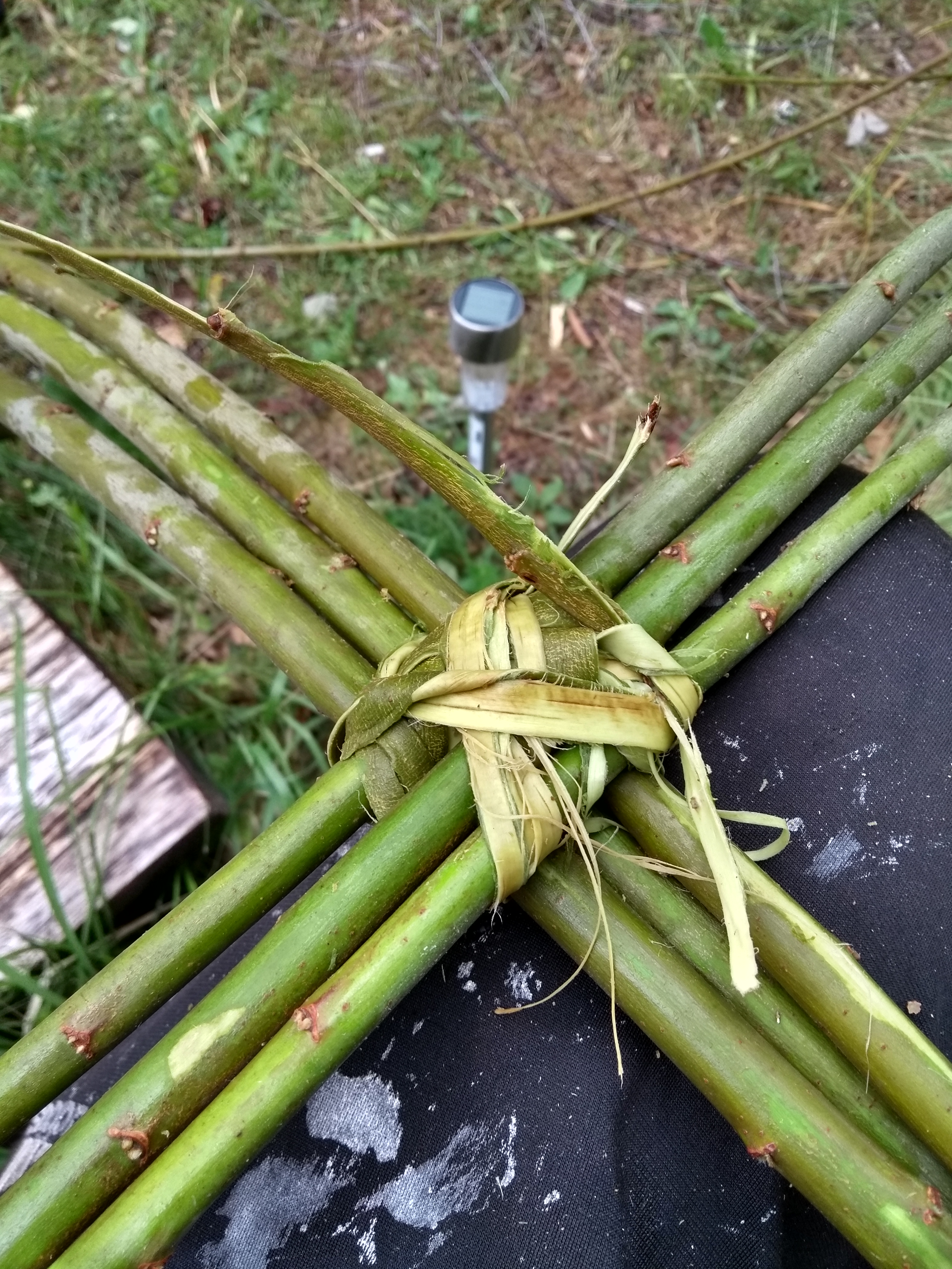

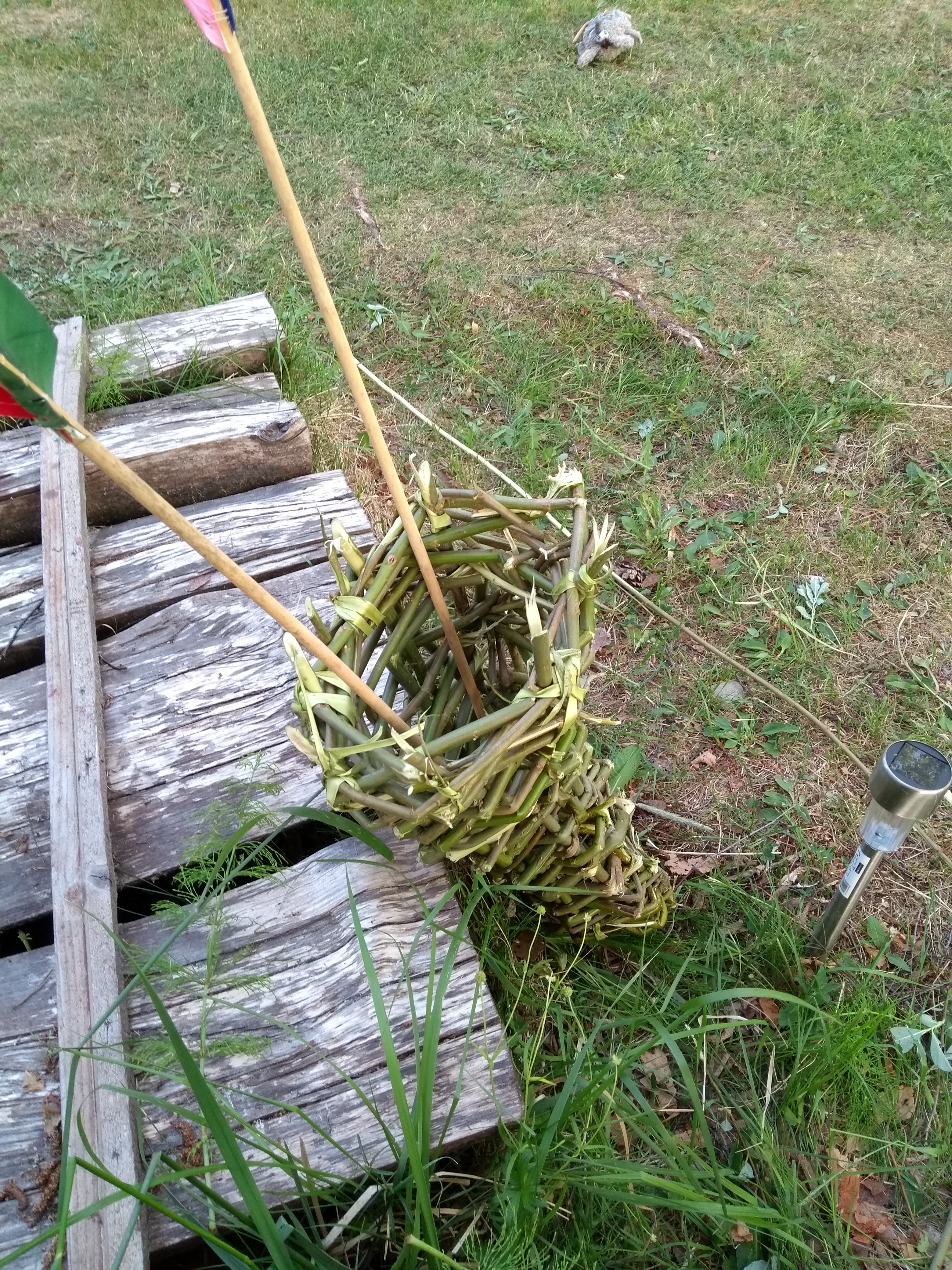

Sain tänä aamuna toisenkin pajuviinen valmiiksi. Jostain kumman syystä käytin tässä 3+3 tukirankaa ja kun se kerrotaan kahdella niin siitä tulee 12. Koska tukirankaa tulee olla pariton luku jotta punotessa seuraava kierros alkaa toispuolisesti niin 11, tämä on niin iso että pikkuvauva mahtuisi sisälle. Noh, mahtuu sata nuolta.
Pari huomiota:
  • tukirankojen olisi hyvä olla aavistuksen paksumpia kuin punosten, tällöin pysyvät paremmin suorana eivätkä katkeile niin helposti.
    -kannattaa käyttää ohuita pajunvitsoja punomiseen, max. 1cm paksuja.
    -pajulaaduissa on hurjia eroja katkeiluherkkyydessä. Kiiltopaju on huono, villapaju hyvä.
    -veteen upottaminen parantaa selvästi kestävyyttä. Ensi kerralla kokeilen varmaan kuumaa vettä.
    -parhaat pajut löytyvät tiheän pajupuskan keskeltä. Tekevät nopeasti pitkän hoikan varren ilman heikentäviä oksia.
Tosi hauskaa puuhaa on!

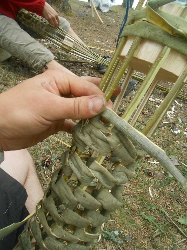

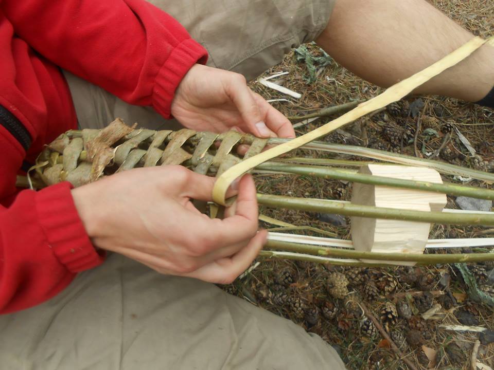

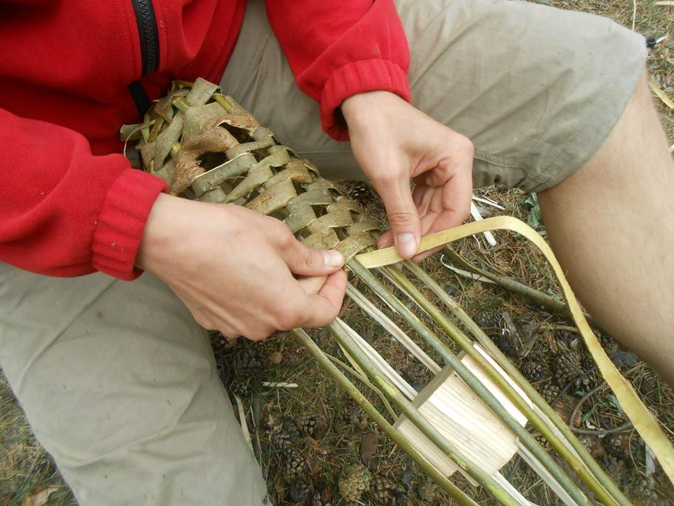

Tässä omani sekä oppilaani parin vuode takaa.
Onpas hieno. Vieläkö tuon kuoren irroitus onnistuu hyvin tähän aikaan kesästä ?
