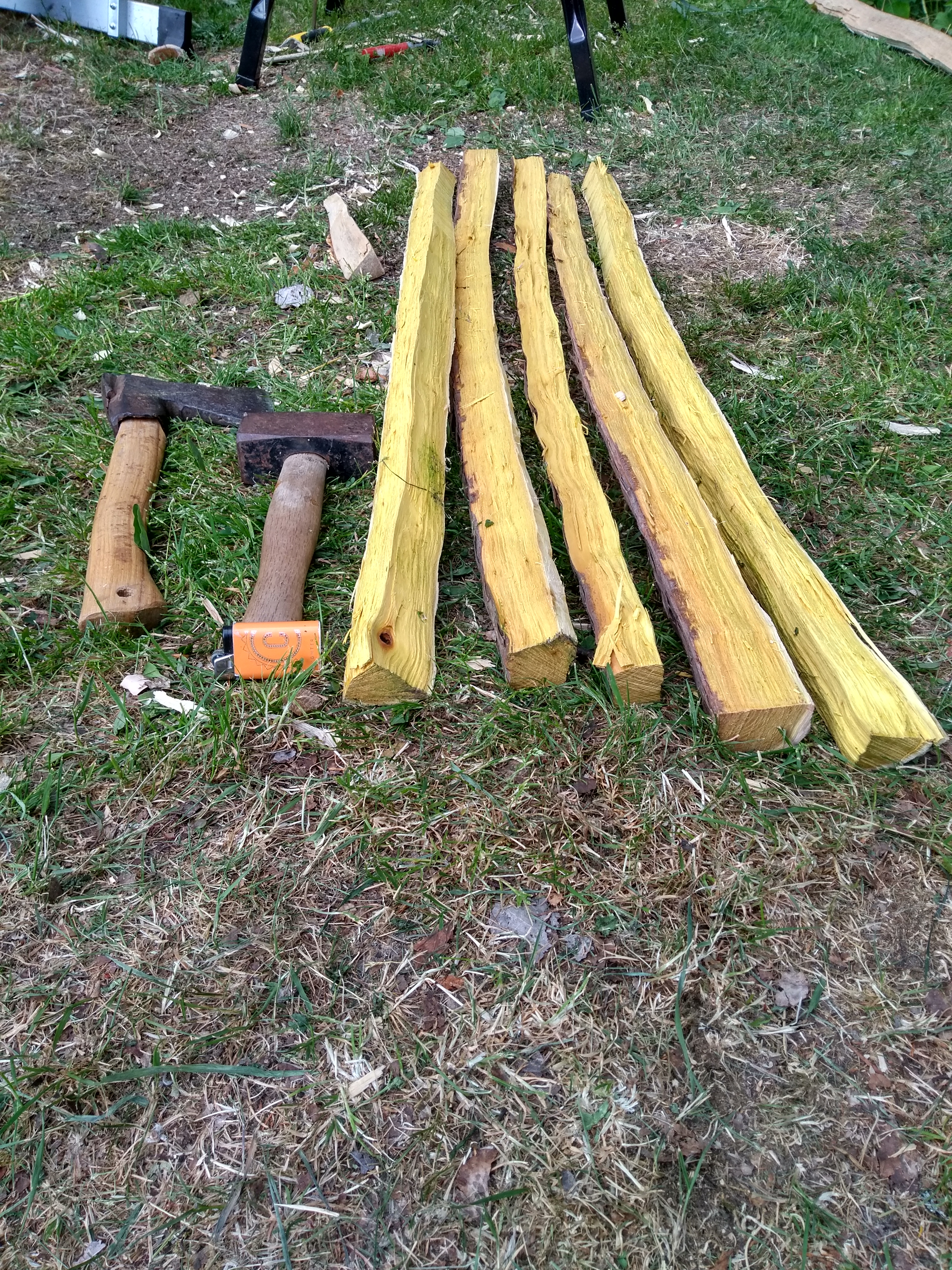

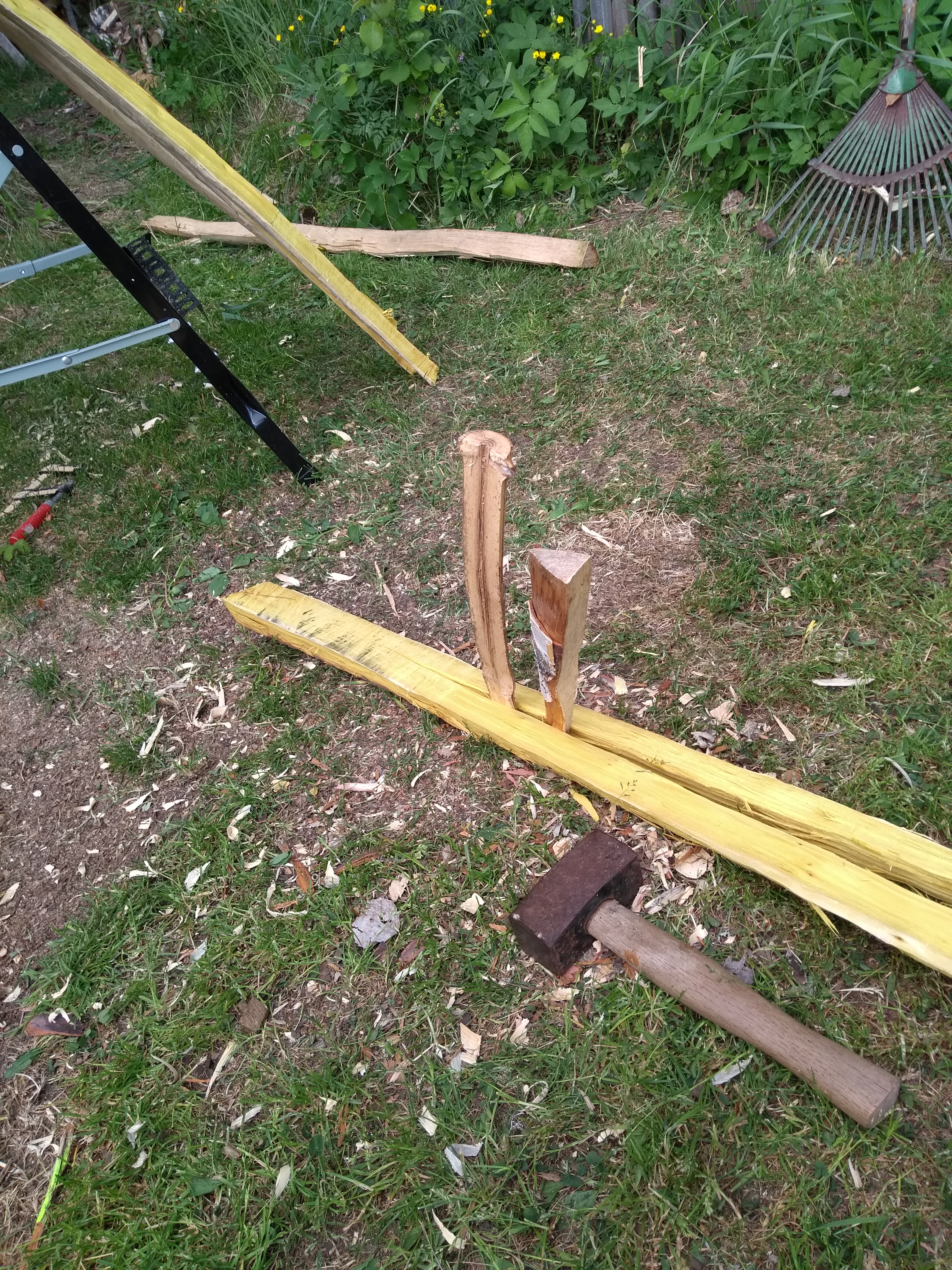

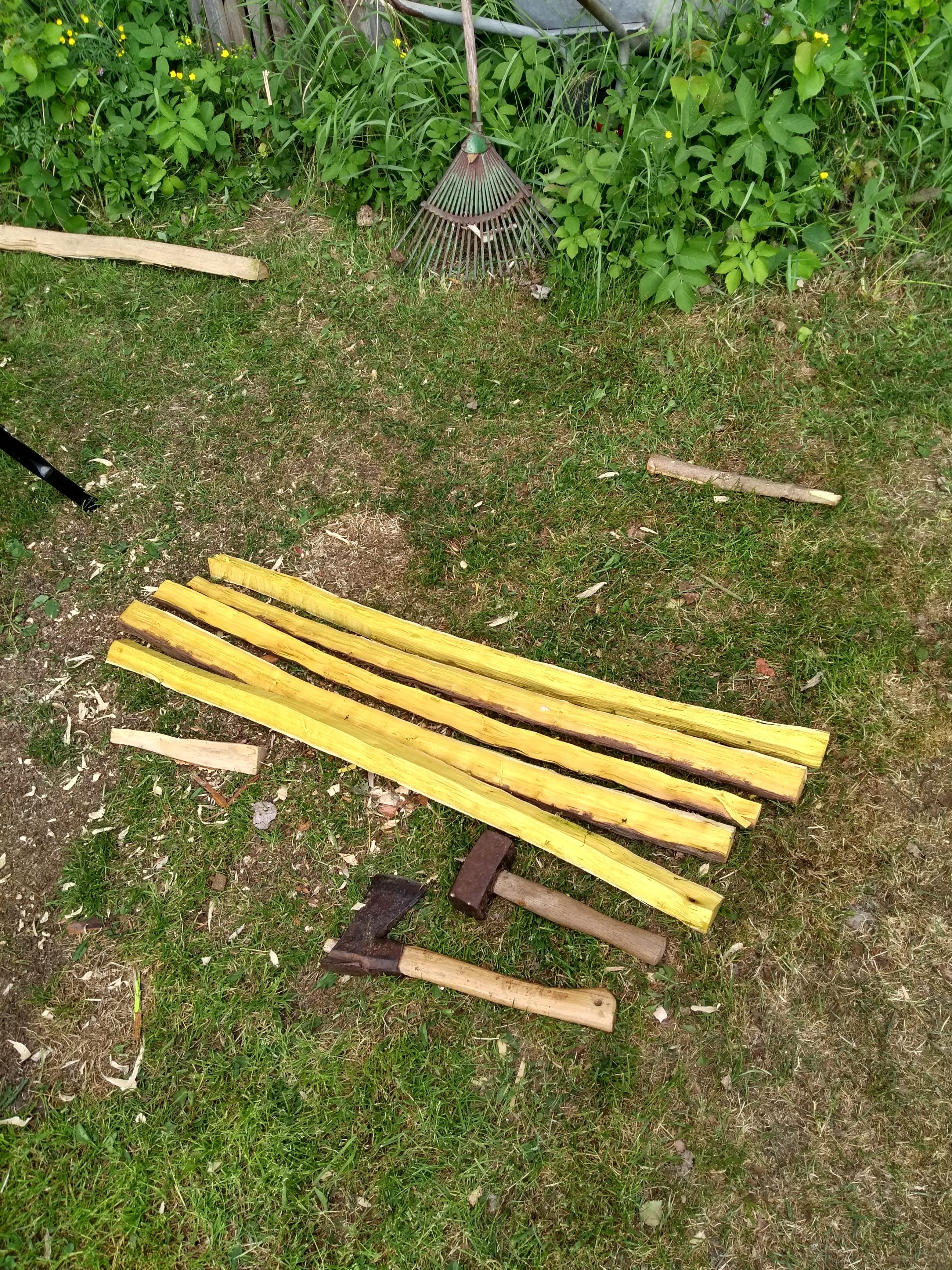

Kuorin enimmät läskit osagesta ja lohkaisin viiteen osaan. Noista teen joko yhden tahi kolme lyhäriä ja yhden tai kaksi kahvaliitos, vähän fiiliksen ja onnistumisen mukaan.
Lohkeaa
Pituus 109 cm
Paksuus tuuman luokkaa minimissään

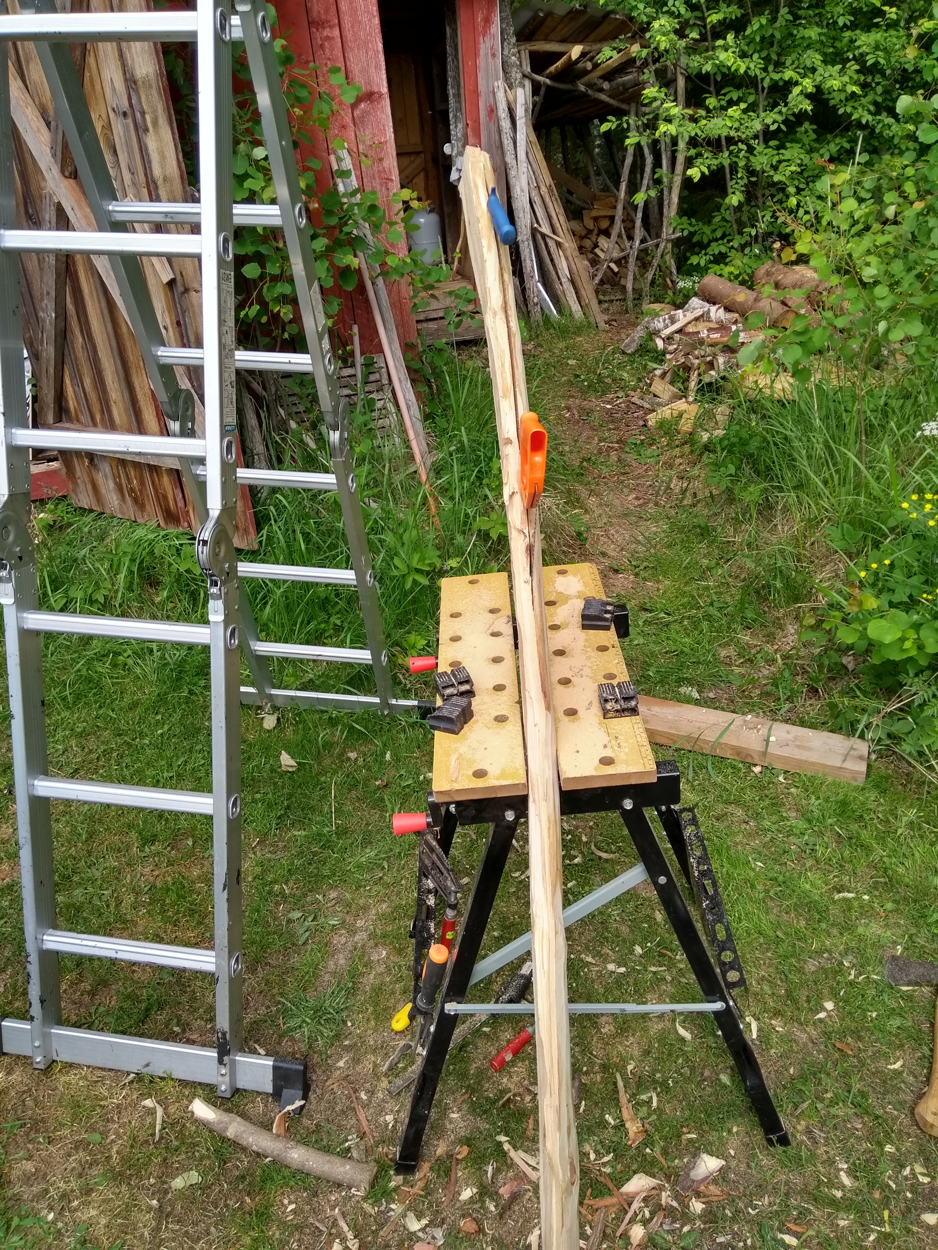

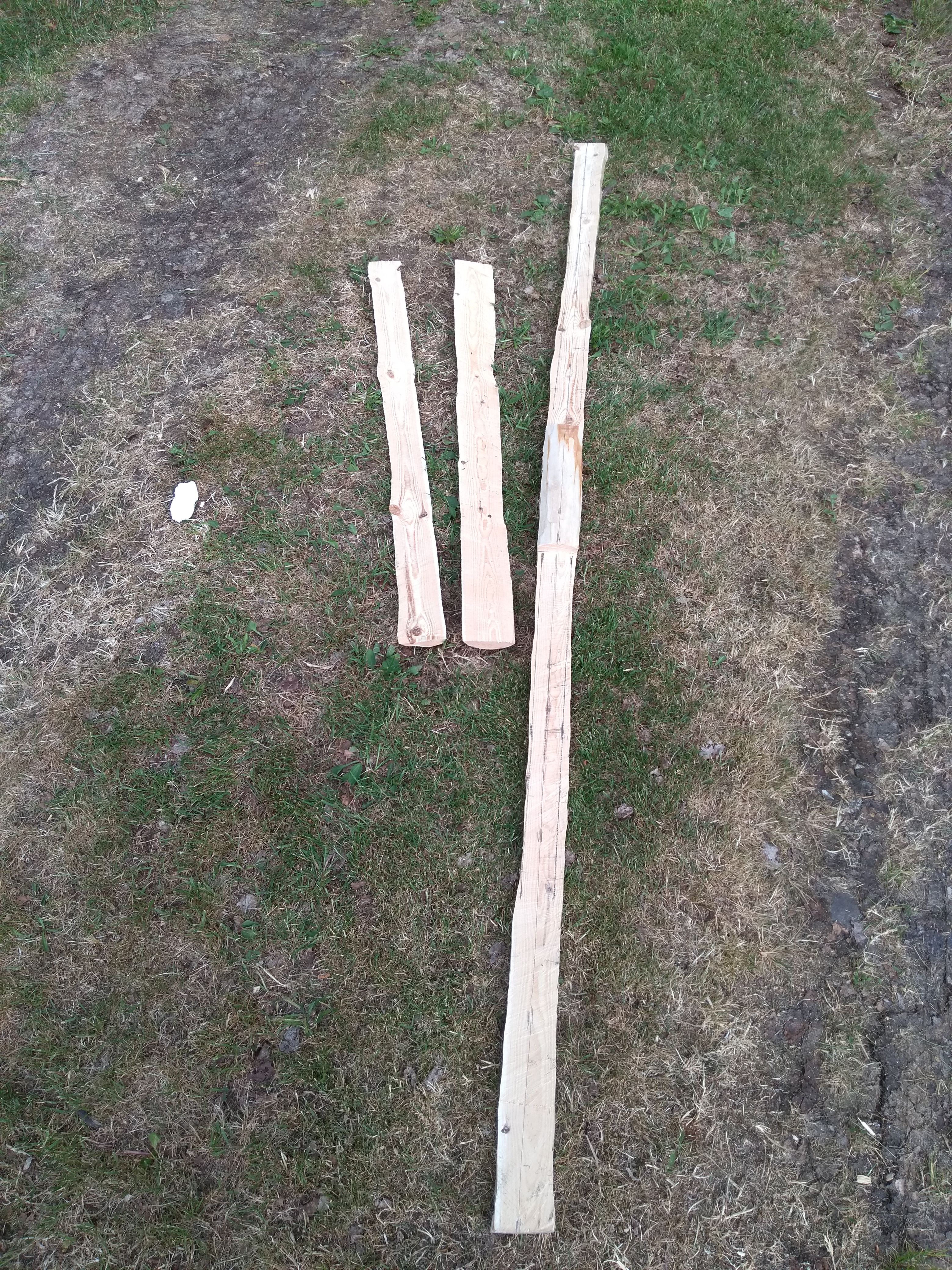

Lyly sahattu. Yksi 199 cm jossa lisäpuuta kahvaan, ja kaksi billettiä 87 cm pitkiä. Paksuudet 1,2 - 1,8 cm.
Ihmettelin kun sahaaminen oli aivan saamarin työlästä puuhaa ennenkuin hoksasin että alasuikale sahauksen myötä käyristyi enemmän ja kinnasi sahanterään kiinni. Puukko väliin ratkaisi tilanteen ja homma sujui alle puolessa tunnissa

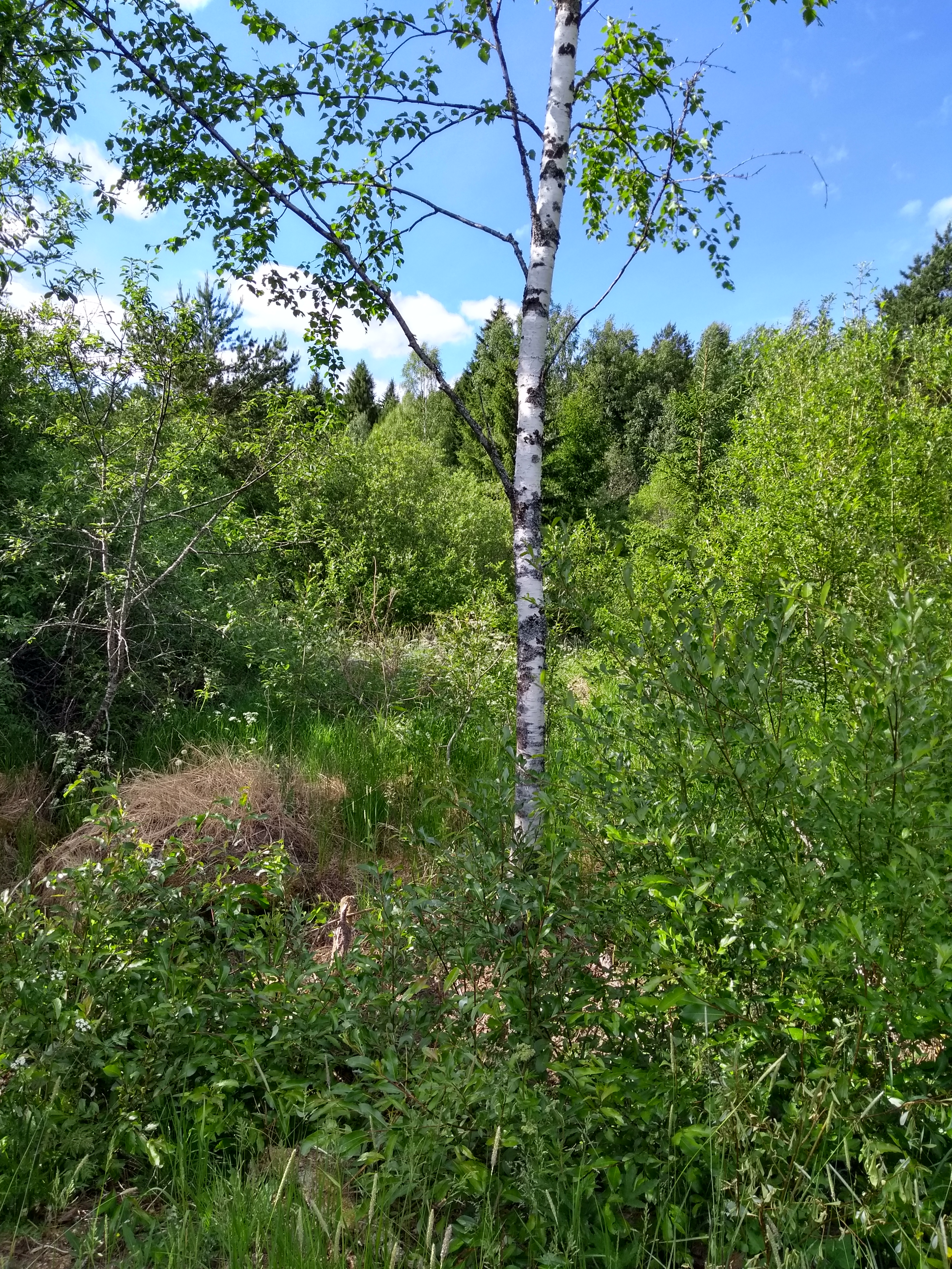

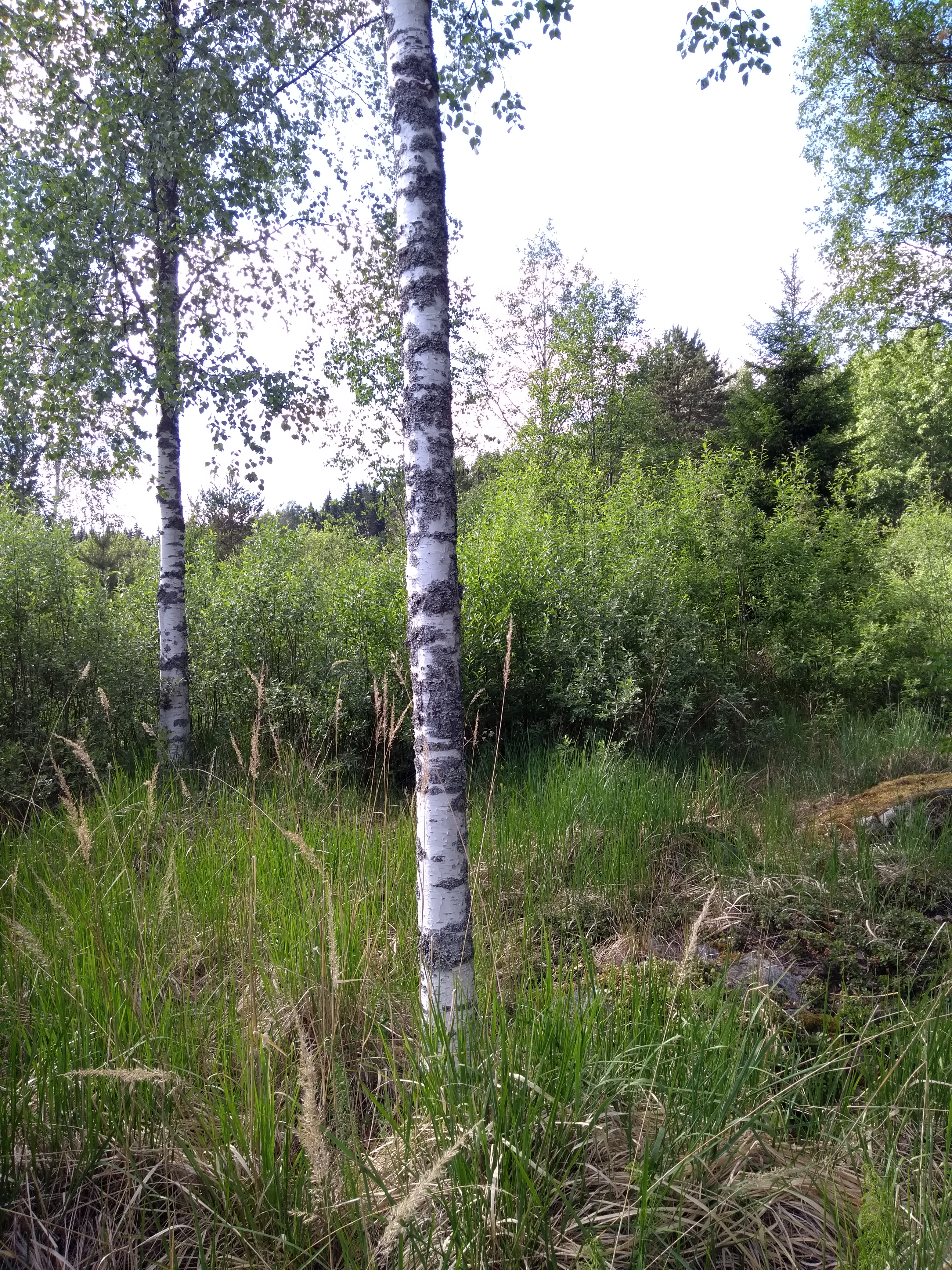

Koivuselän kanssa tuli lisäongelmaa. Kuivuessaan koivut vetivät niin pahaan propelliin että tuli polttopuuta. Lylykoivu-ugri siirtyy nyt vuodella eteenpäin. Kaadan syksyllä lehtien lähdettyä uudet koivut jostain näistä:

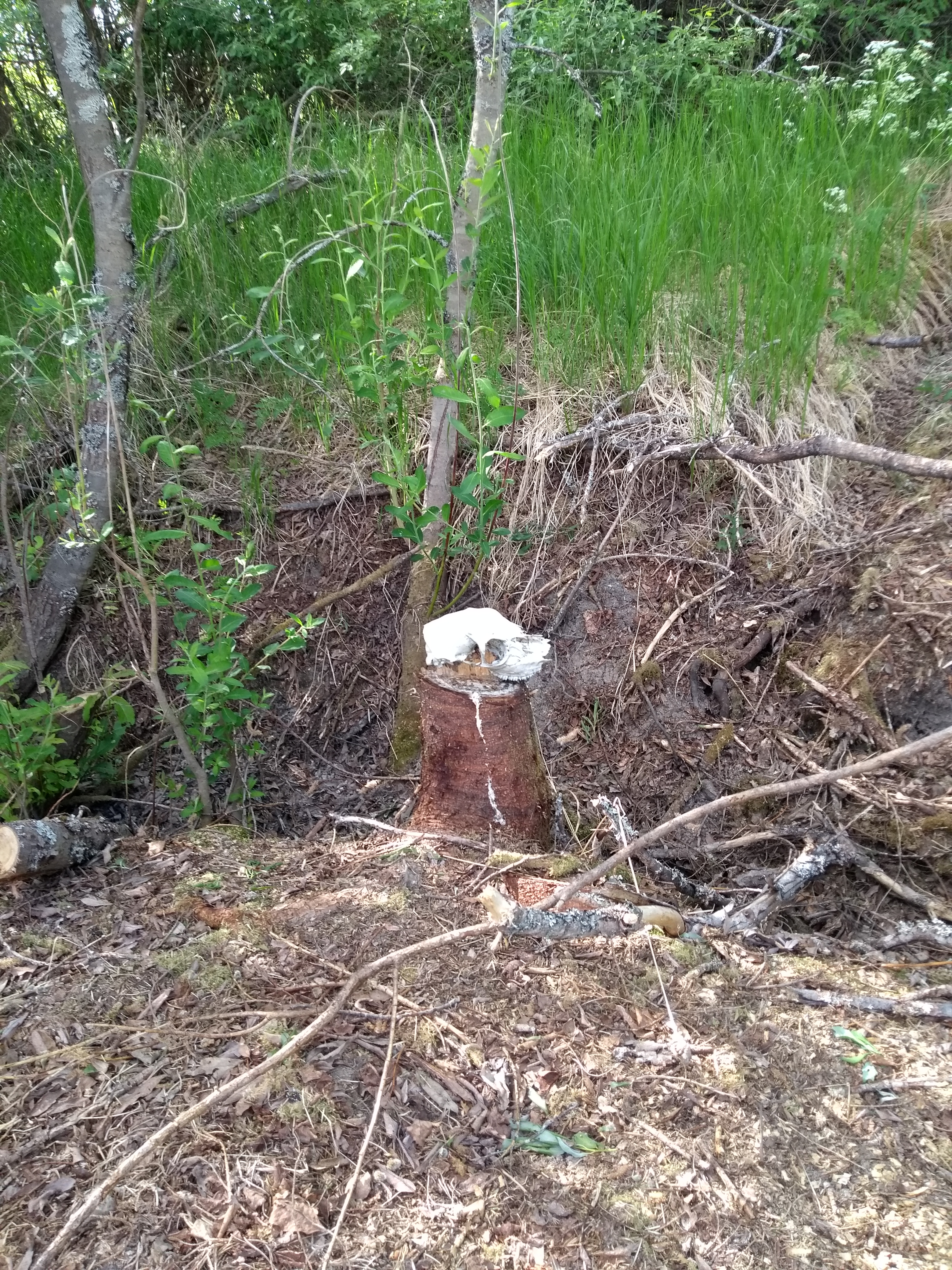

Vielä kuva peurankallosta

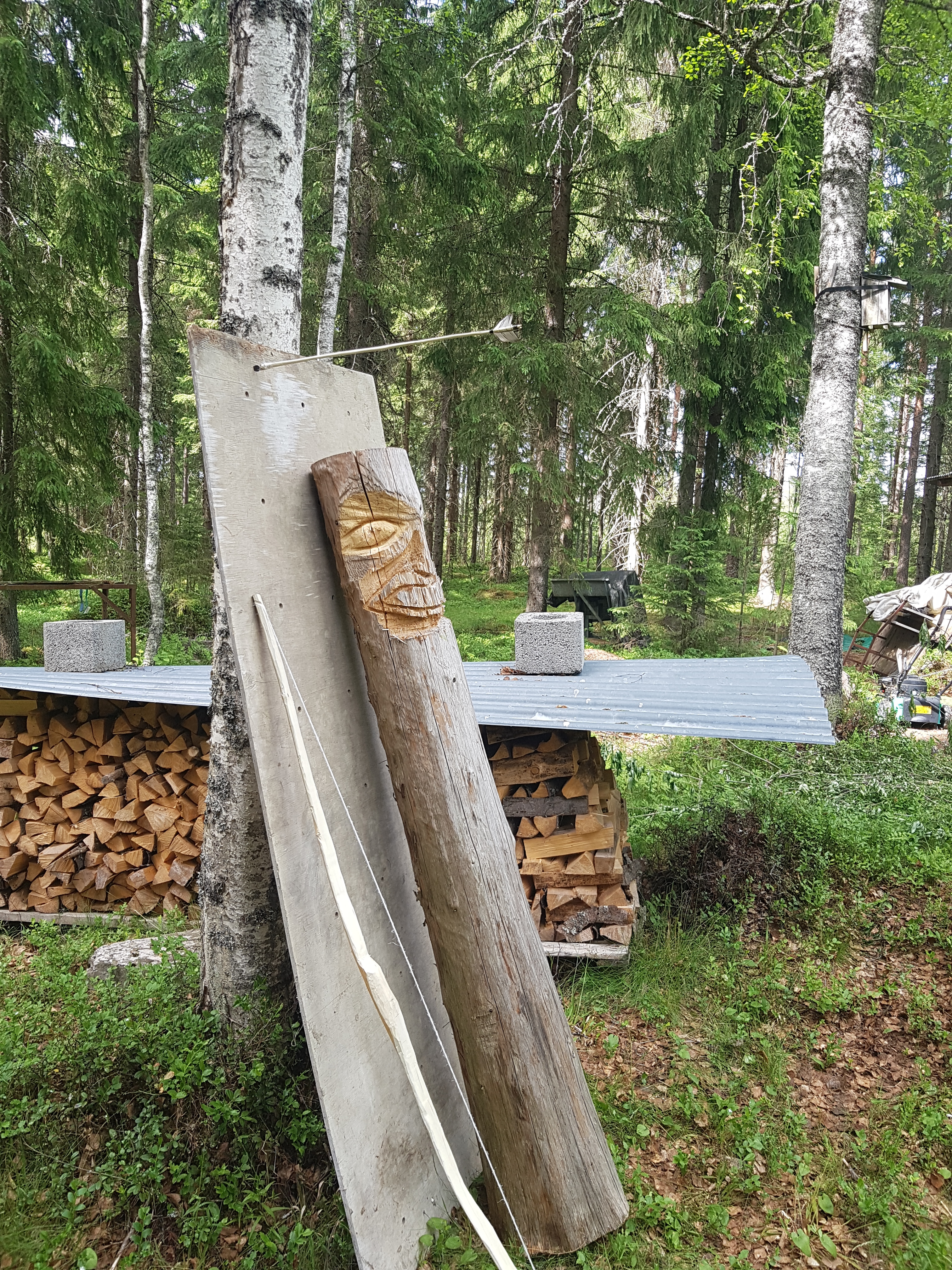

Tarkkuusammuntaa tänään valmistuneilla vermeillä. Hemmetti, et tää on hauskaa!
Matkana 25m. Sama matka mistä tulen ampumaan peurojakin!:yum:

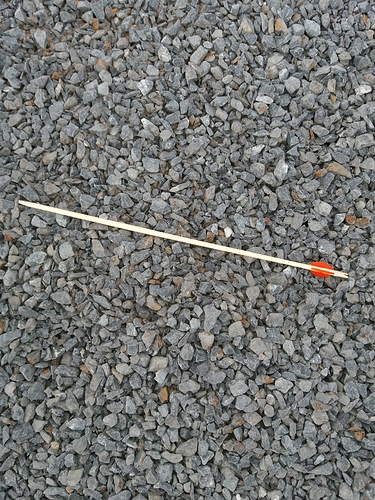

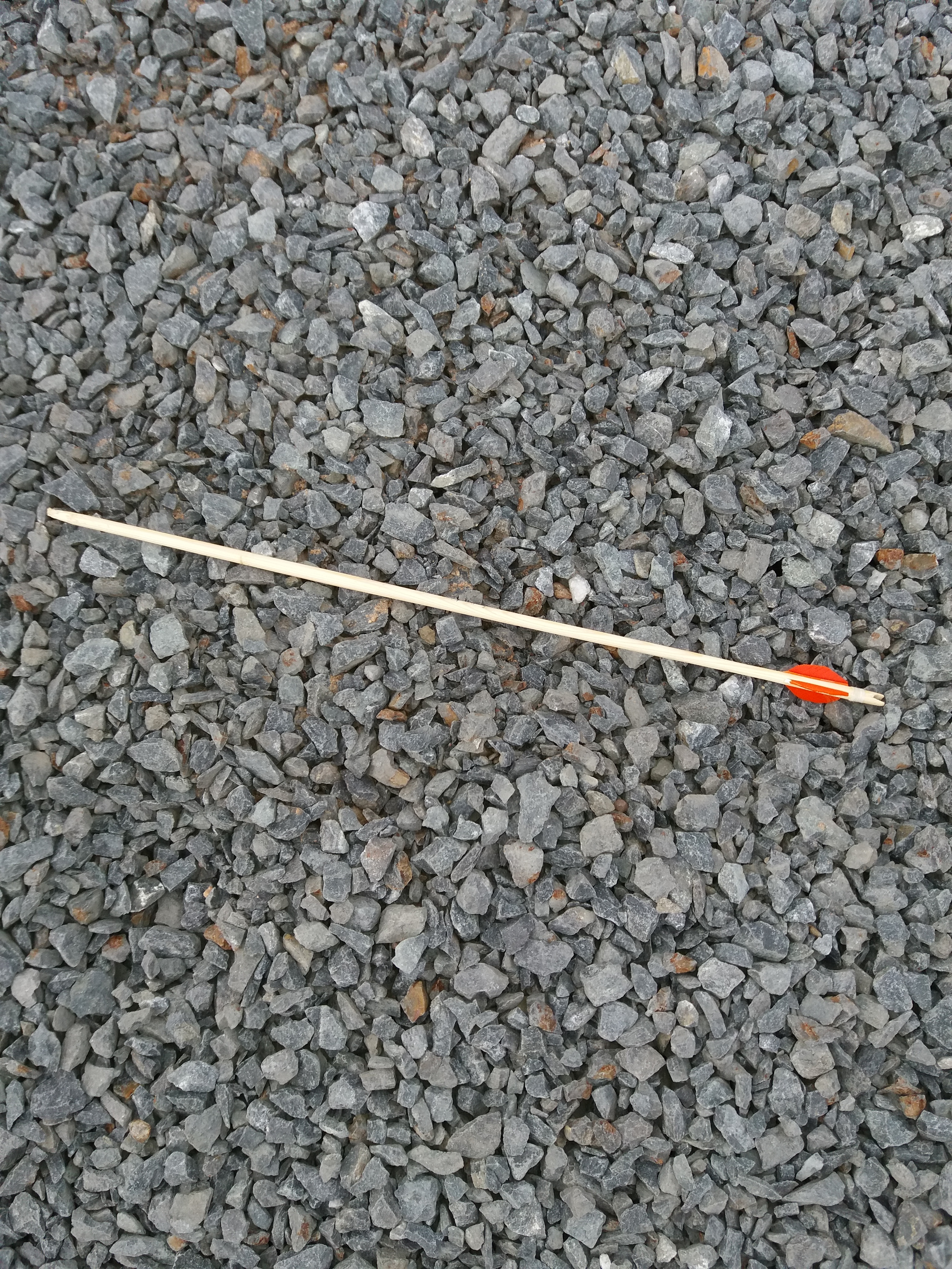

Harrastuksen ekana päivänä pääsin täysillä lajiin sisään. Hävitin parhaan nuoleni… :sob:
ja moni muu seuraa perässä… Harrastuksen alussa niitä häviää ja rikkoontuu paljon enemmän kuin myöhemmin, mutta yhtä kaikki. Ne on kulutustavaraa, Yksikään nuoli ei kestä ikuisesti.

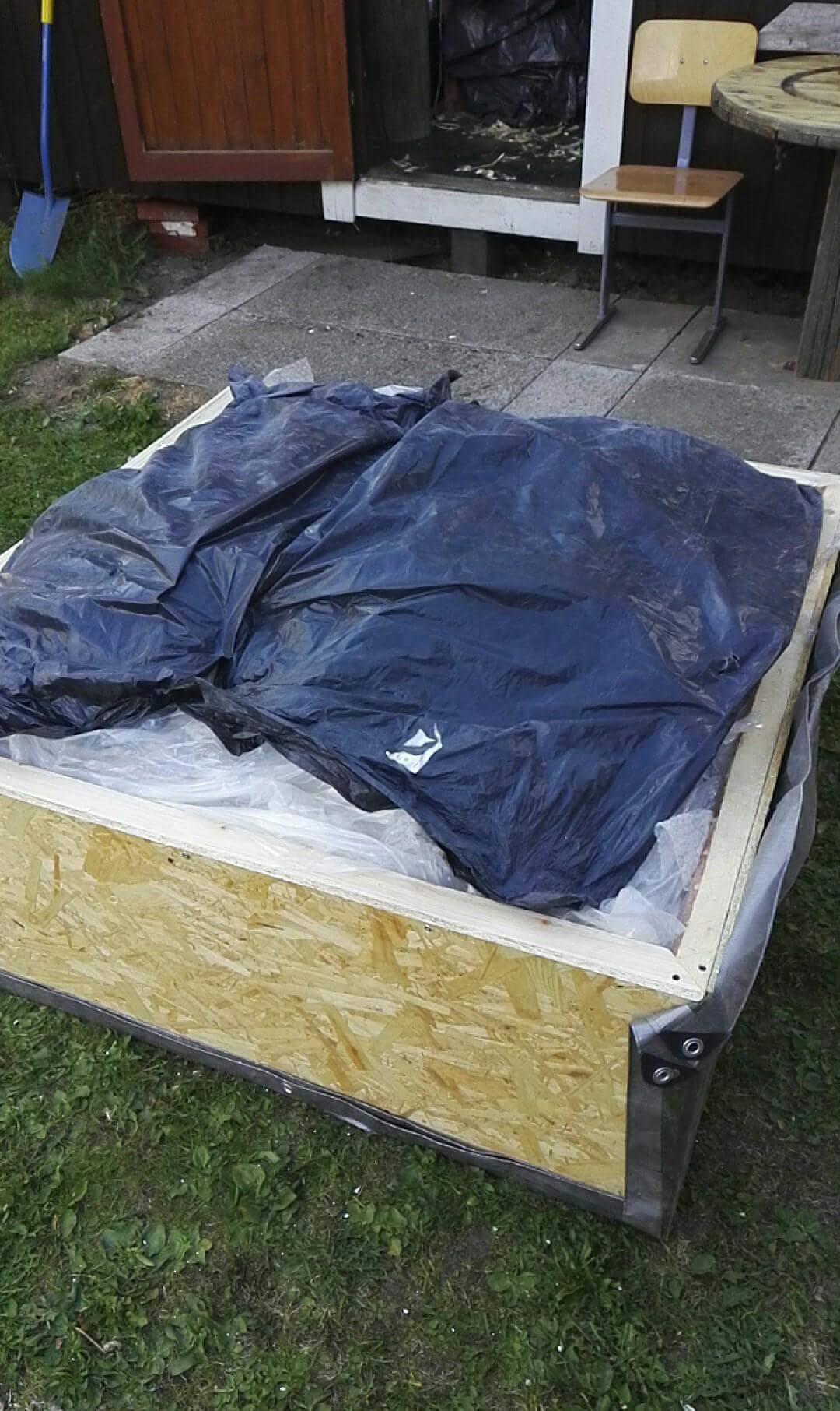

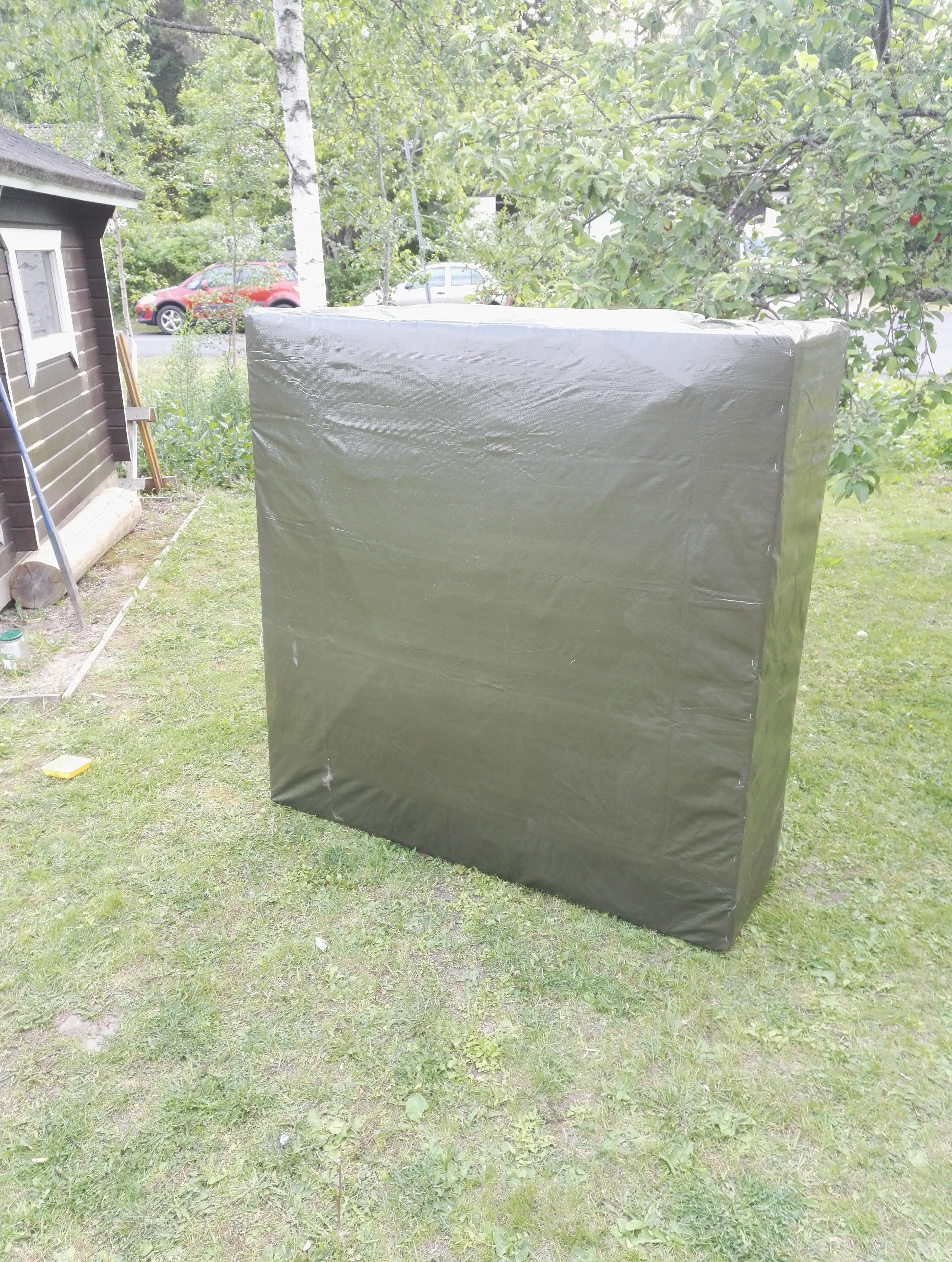

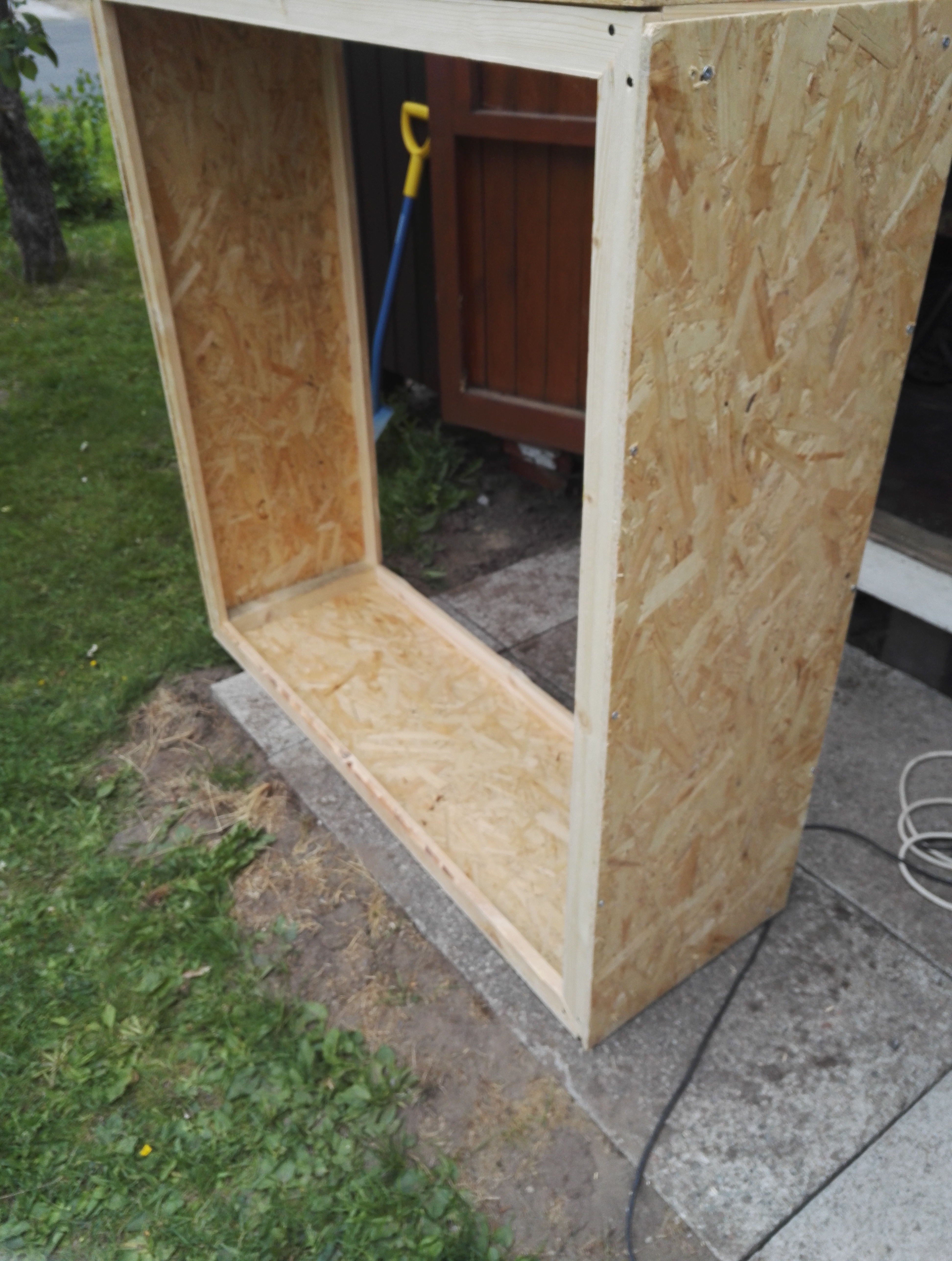

Tuommoinen muovitäytteinen tausta tuli tänään askarteltua paskarreltua. Täytteenä rakennus- ja pakkausmuovia. Hyvin pysähtyy nuolet.
Aikeissa vielä laittaa pari pyöräänalle liikuttamista helpottamaan.

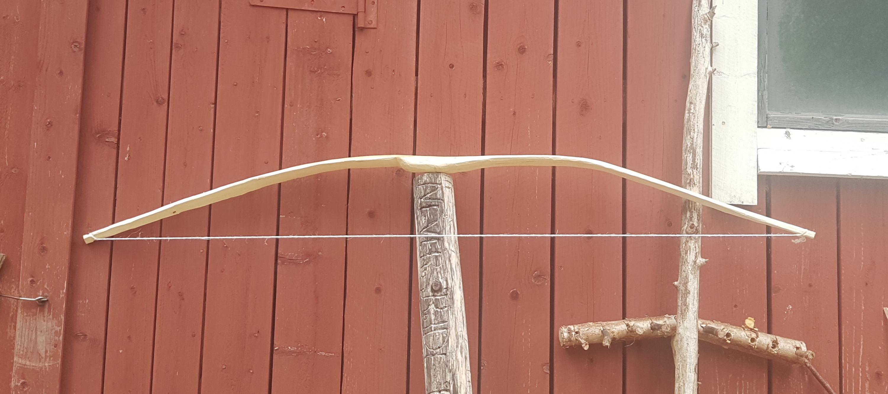

Hyvä Anz. Koeta katsoa että jousen kaari taipuu tasaisesti ilman “saranaa” eli enemmän taipuvaa kohtaa. Ja kummatkin lavat identtisesti. Jousen taipuma eli tilleri voi olla myös elliptinen tai sijoittua vain tietyille alueille jousessa tai läpitaipuva. Hyvä tilleri on jousen kestävyydelle aivan tärkeintä.
1300x1300x450, osuu sokeampikin.
Kiitti! Tuon tilleröin mutuna taivuttamalla maata vasten. Huomasin itsekin, et toisessa lavassa on kevyt sarana. En enempää lähteny ohentamaan lapoja, koska tarkoitus oli saada vain jousi jolla pääsee ampumaan. Tarkotus on tehdä tilleröintipuu ja tehdä jousi ens vuoden kisoihin. :grinning: nuoletkin kehittyy tietysti niihin ja 200m menee rikki! …ehkä :joy::joy:

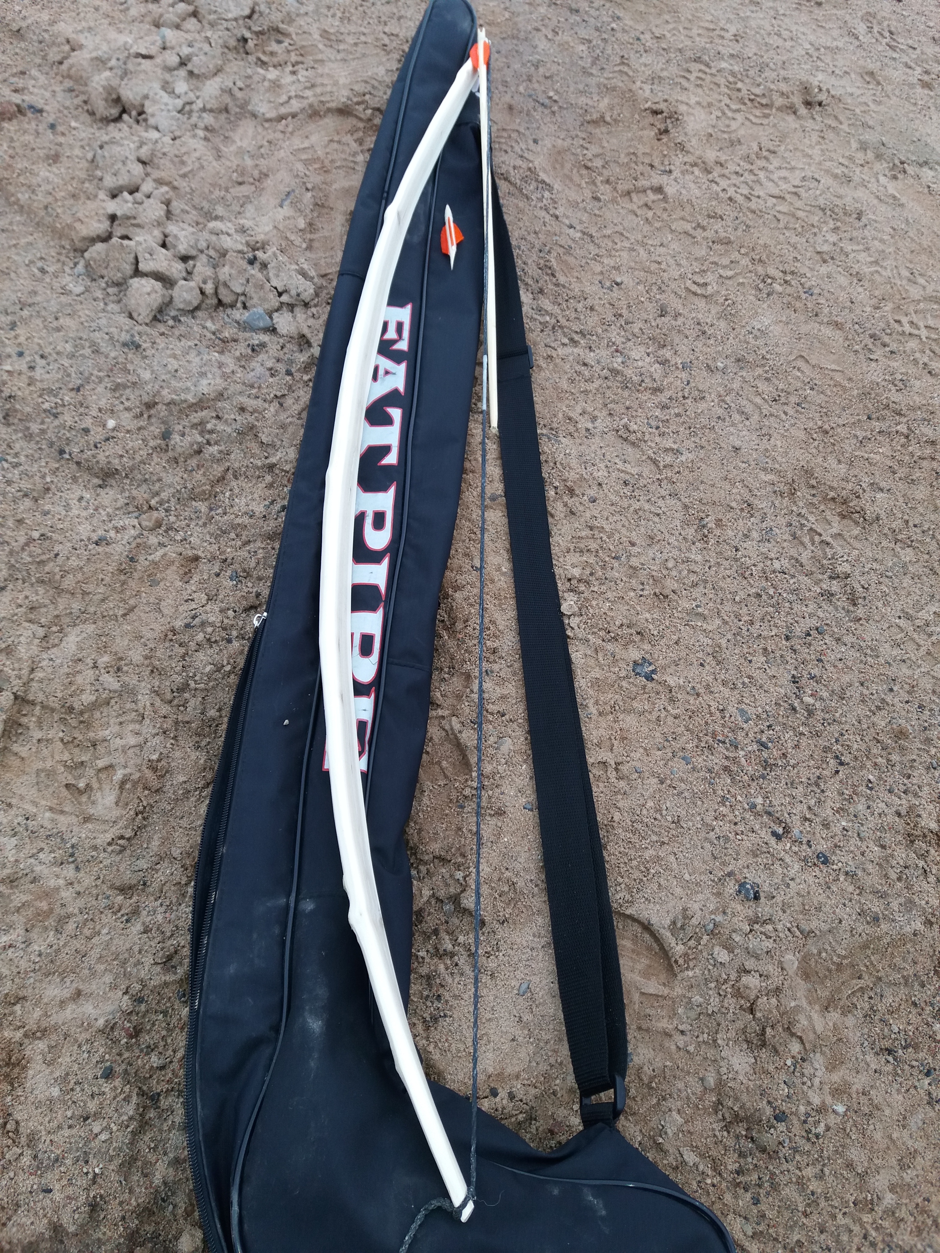

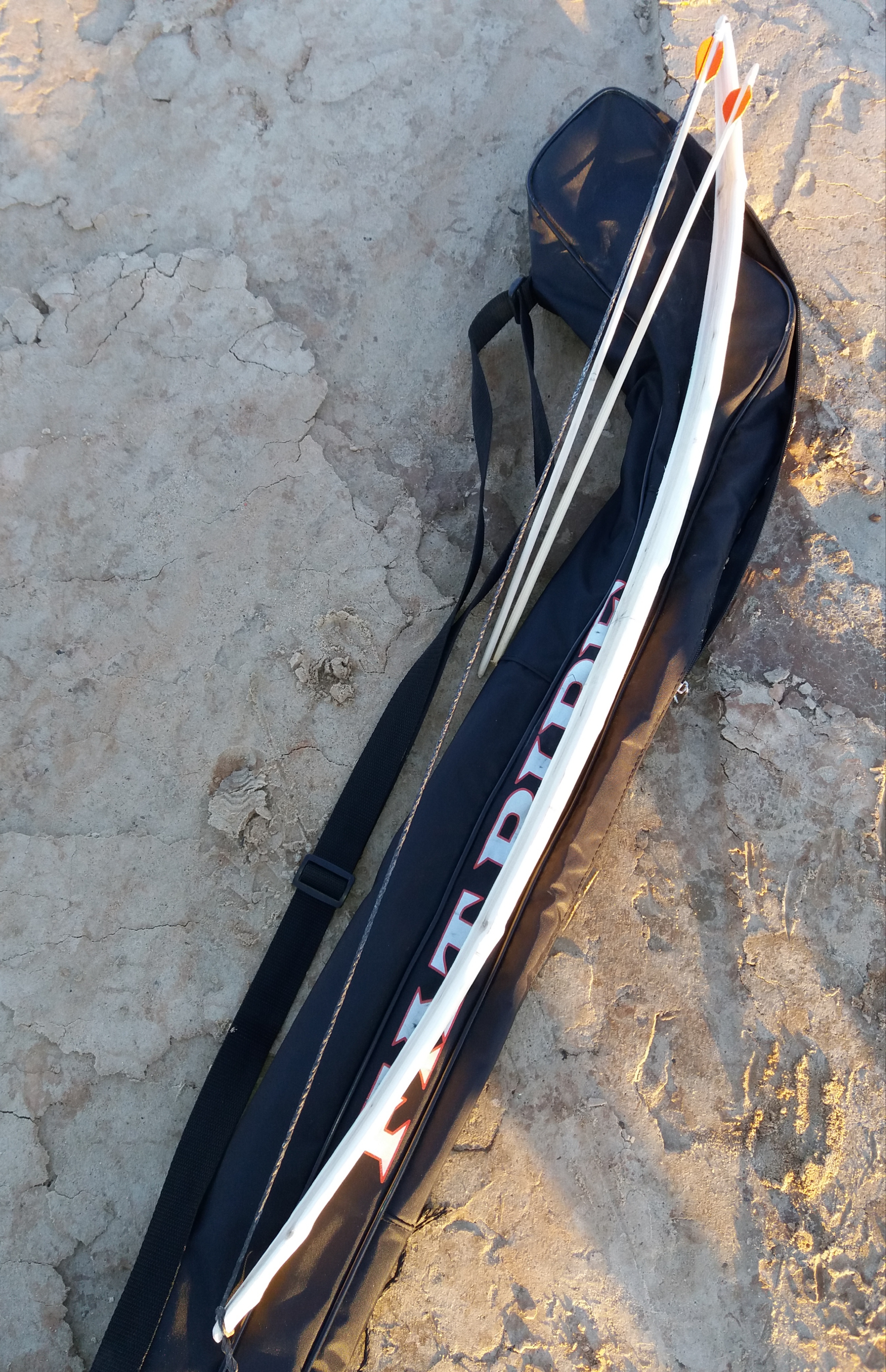

Tänään tllleröity syreeni 106cm ja 59#18" koivunuoli 12g ja mänty 10g. Kun ei lennä niin ei lennä, molemmilla paras 184m. Keli oli hyvä. Jänne on kyllä raakasti liian paksu tilleröinti jänne mutta kuitenkin. Olin aivan varma että 200m on kevyttä kauraa. En edes viimeistellyt jousta kun oli niin kiire illan päälle vielä kokeilemaan. No ei siinä mitään, ohuempaa jännettä ja parempaan nuolta niin pääsee paremmille satasille. Pari kymmentä nuolta ammuin vajaalla sisään ja jousi heitti nuolta niin terävästi että…vaan ei niin ei

Kevensin jousta ja kavensin nokit pikku syreenistä, nyt 50#18". Vaihdoin jänteen joka painaa enää 6g eilisen 11g sijaan. Lyhensin nuolet 19" mittaisiksi ja vahvistin kärjet tökötillä jos vaikka kestäisivät törmäyksen maahan hitusen paremmin. Koivu 10g ja mänty enää 8g jos tuohon halppis vaakaan on uskominen. Kohta on 200m kevyttä kauraa :muscle:. (Uho on Jereltä opittua, meillä oli kotikasvatus vaatimattomuuteen tähtäävää)
