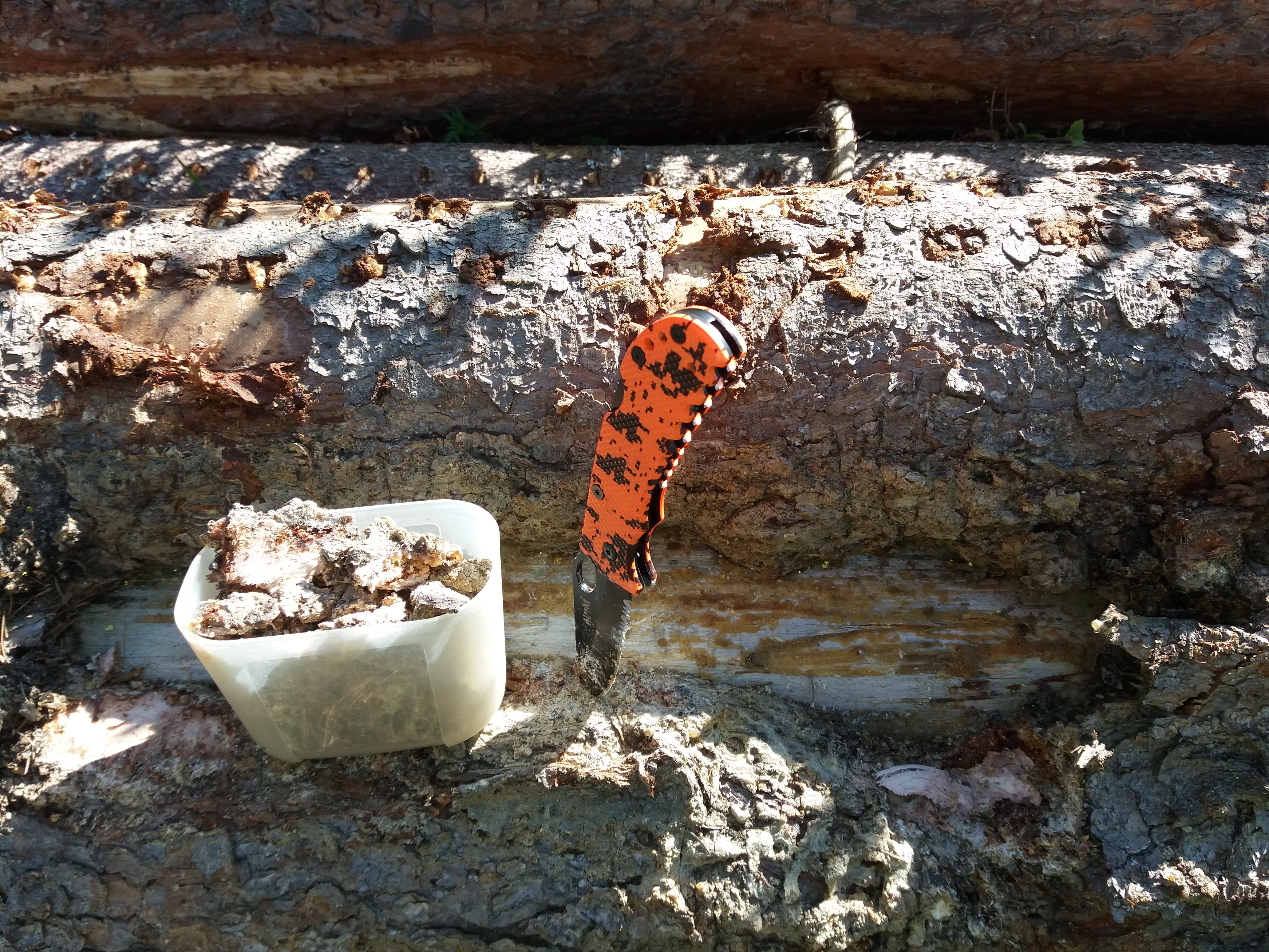

Primiharrastajalla pitää olla mielikuvitusta mukana että saa haluamansa materiaalit. Jänteen liimaus kokeiluun vähän kuusenpihkaa.

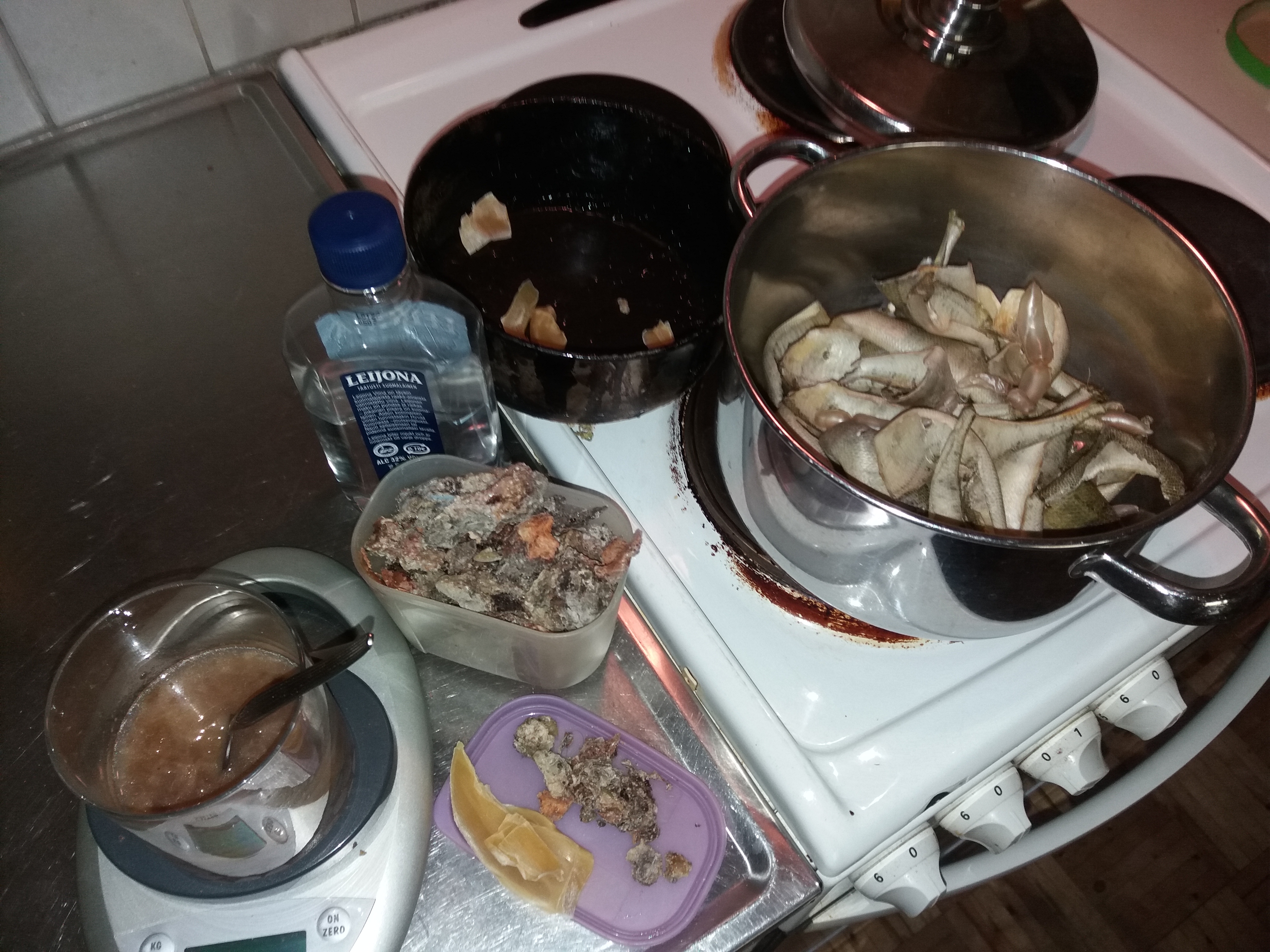

Tästä lähtee liiman keiton toinen vaihe liikkeelle. Tumma liima on eilinen sorkkaliima tökötti sekoitus josta tuli kelpo kova liima. Tänään siihen sekoitan mehiläisvahaa kokeeksi sekaan. Mitään mittasuhteita ei ollut vaan heitin summassa, tököttiä noin puolet sorkkaliiman määrästä.
Viime kesänä ongitut ahvenen nahat ja hippunen särjen uimarakkoja keitetään liimaksi ja siitä on tarkoitus tehdä liimasekoitus pihkan ja mehiläisvahan kanssa.
Kolmantena hirvensorkkaliiman, pihkan ja mehiläisvahan sekoitus. Pihka piti liottaa viinaan, otin muutaman ryypyn laadun varmistamiseksi.

Hyvä idea :grin: jos oisit tuota eilen illalla ehdottanut niin se olisi lähtenyt heti eteenpäin. Siinä liimaillessa vilkuilin toista viinaan liotettua pihkasnapsia sillä mielen että hörppään siitä on nimittäin niin metsäinen ja miehekäs aromi siinä. En sitten kuitenkaan rohjennut kun ei tiedä minkälaisen pihkatapin se olisi suolistoon tehnyt.
Hyvä liima tuli. Yhden hamppujänteen liimasin ja pitää tänään testailla.
Ahvenliima ei vieläkään ole valmista kun keittäminen näyttää ottavan puoli vuorokautta ennen kuin nahat ovat liuenneet kokonaan

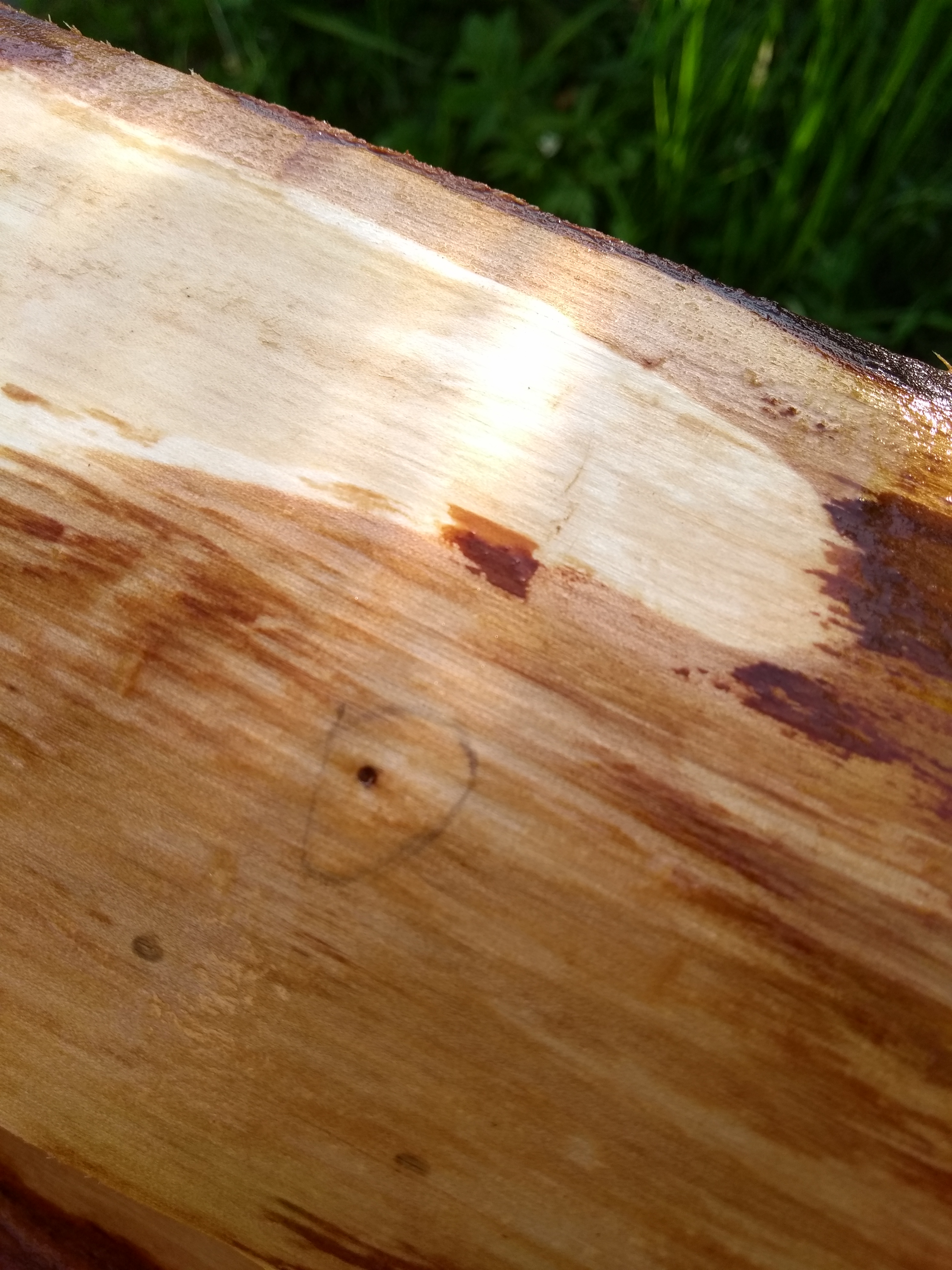

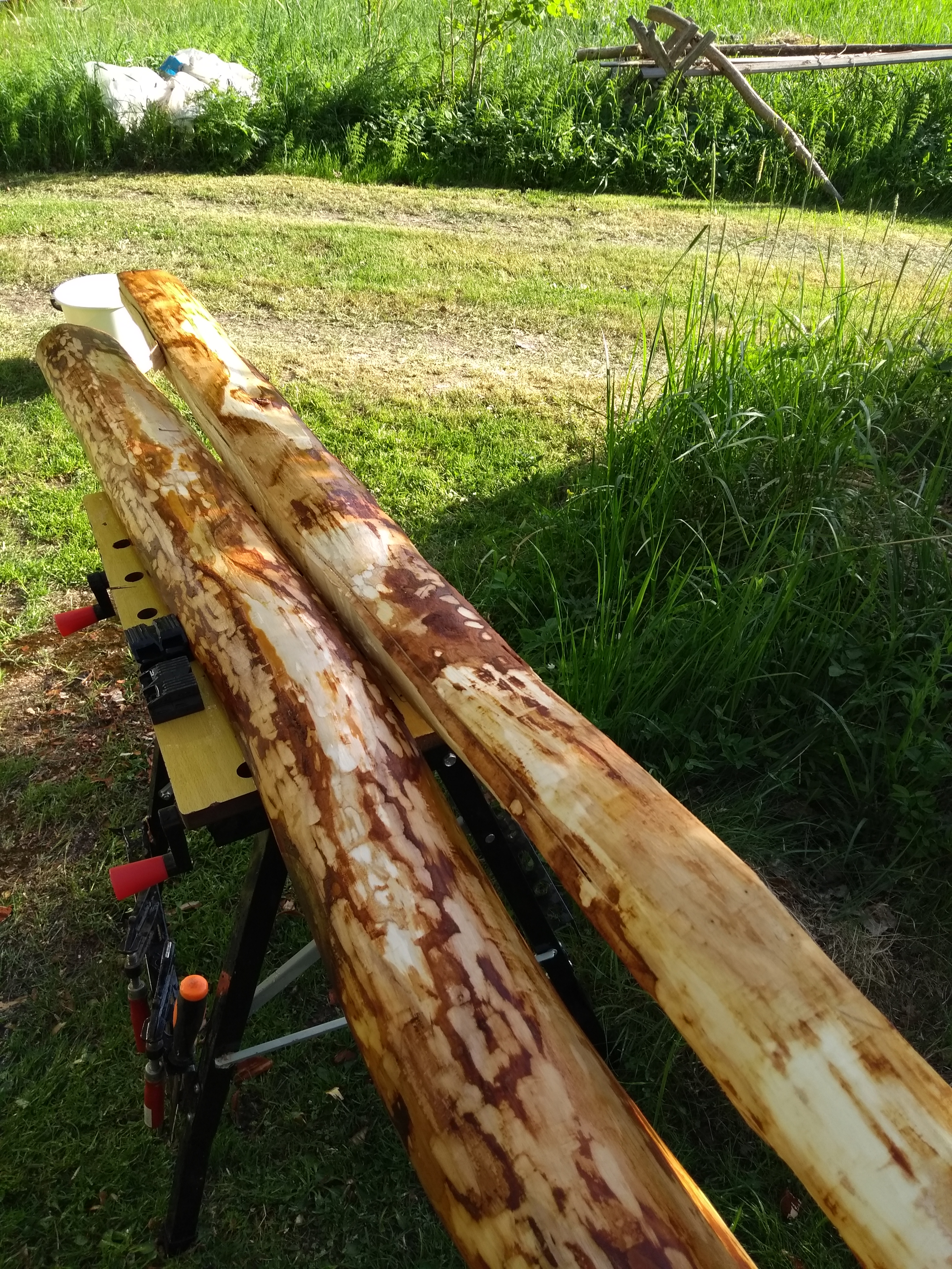

Kuorin viime syksynä kaatamani koivua kun huomasin runkoon tulleita noin millin kokoisia reikiä. Toisessa puolikkaassa oli 22 reikää ja toisessa 6. Viikko sitten en reikiä huomannut. Veikkaus että joku pistiäinen on muninut. Kaadoin ämpärillisen kiehuvaa vettä puolikkaille ja sormet ristiin että toimii. Saattaa olla että näistä ei sittenkään tullut ugrijousen selkiä.
