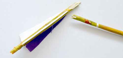

Sulitin eilen ja tänään vesanuolia ja muutaman mäntyvartisen. Tilasin kiinasta aiemmin matskuja joilla on halpaa harjoitella nuolen tekoa, ei ahista jos tulee sutta ja sekundaa.
Tein 5 vesanuolta.
Hajosin yhden.
Toiselta lähti kärki. Sen korjasin.
Eli huomiseksi on minulla vain 4 vesanuolta. Apua.
Toivottavasti ne kestää.

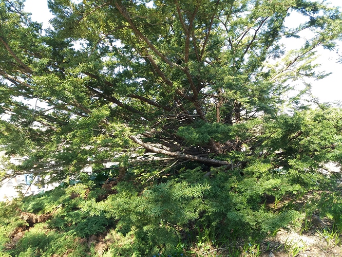

Käytiin pyöräilemässä Ainolan puistossa. Liekköhän maailman pohjoisin marjakuusi
Katsoa saa muttei koskea
Kuulemma Moi Rana:n kirkolla norjassa on hautausmaalla muutama. Siitä muutama kymmen kilsaa alempana on vasta oulu.
Marjakuusia on 9 eri lajia
Taxus baccata – euroopanmarjakuusi (Eurooppa, Pohjois-Afrikka, Lounais-Aasia)
Taxus brevifolia – lännenmarjakuusi
Taxus canadensis – kanadanmarjakuusi
Taxus chinensis – kiinanmarjakuusi
Taxus cuspidata – japaninmarjakuusi (Itä-Aasia)
Taxus floridana
Taxus globosa
Taxus sumatrana
Taxus wallichiana – himalajanmarjakuusi

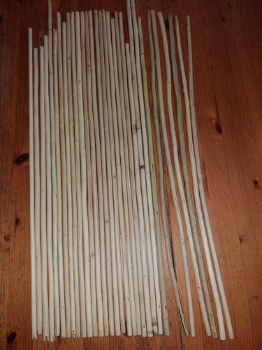

Katkoin vesavarsia lähelle määrämittaa, uritin ja hellästi lämmöllä ja varmalla kädellä oioin. Oikealla vapaan kuivatuksen vesat, kierojahan niistä tuli niinkuin arvata saattoi. Vasemmalla oikaistut kelpo varret joista toivottavasti tulee joitakin hyviäkin nuolia.
Enimmäkseen ruusuja, muutama angervo sekä kolme mysteeripensaan vihertävää vartta jotka vääntyili voimakkaasti. Niiden materiaali on kovempaa kuin ruusulla mutta vaikutti aika töisevältä. Saattaa tieten tulla hyviäkin nuolia, sen näkee sitten.

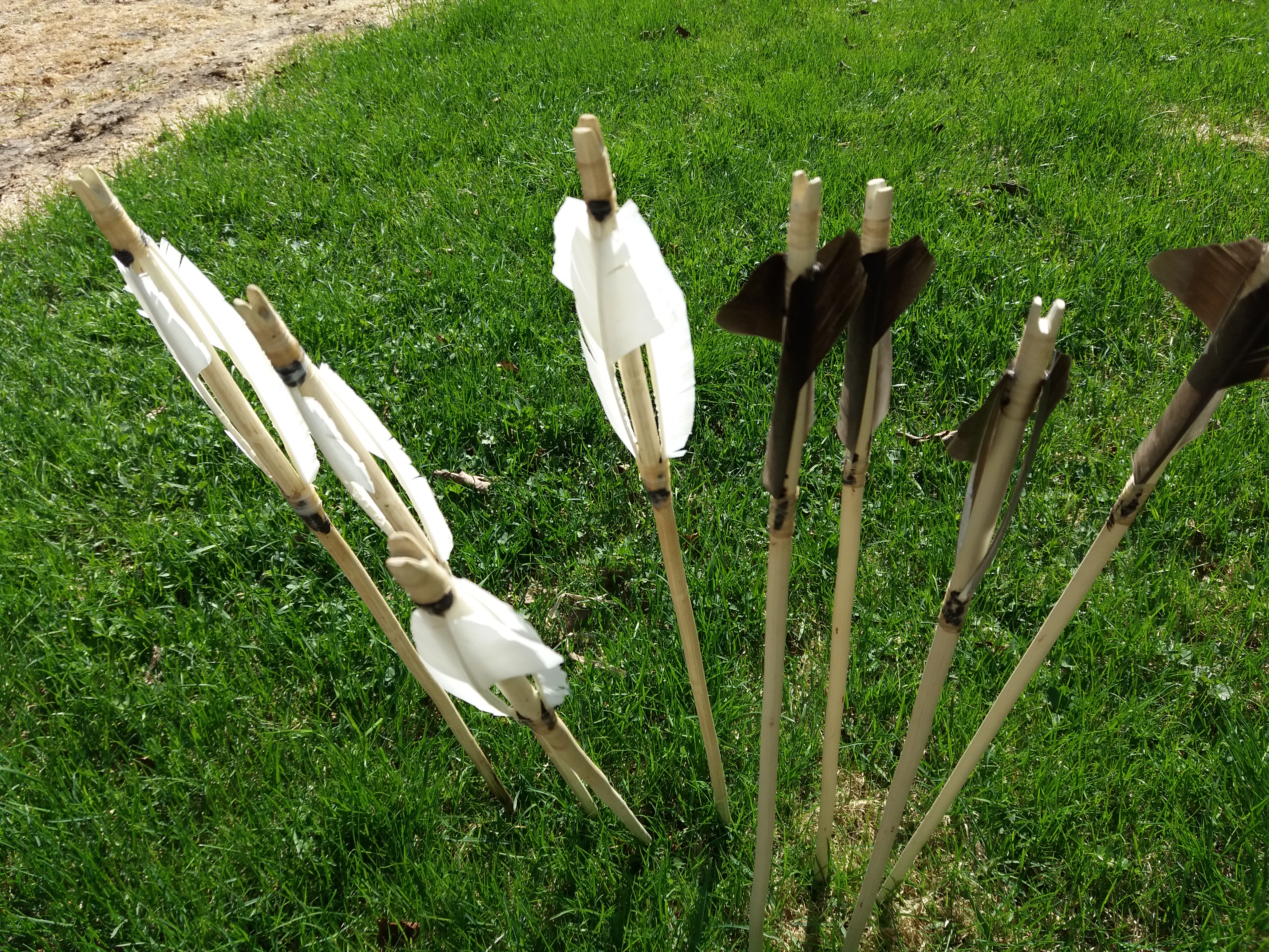

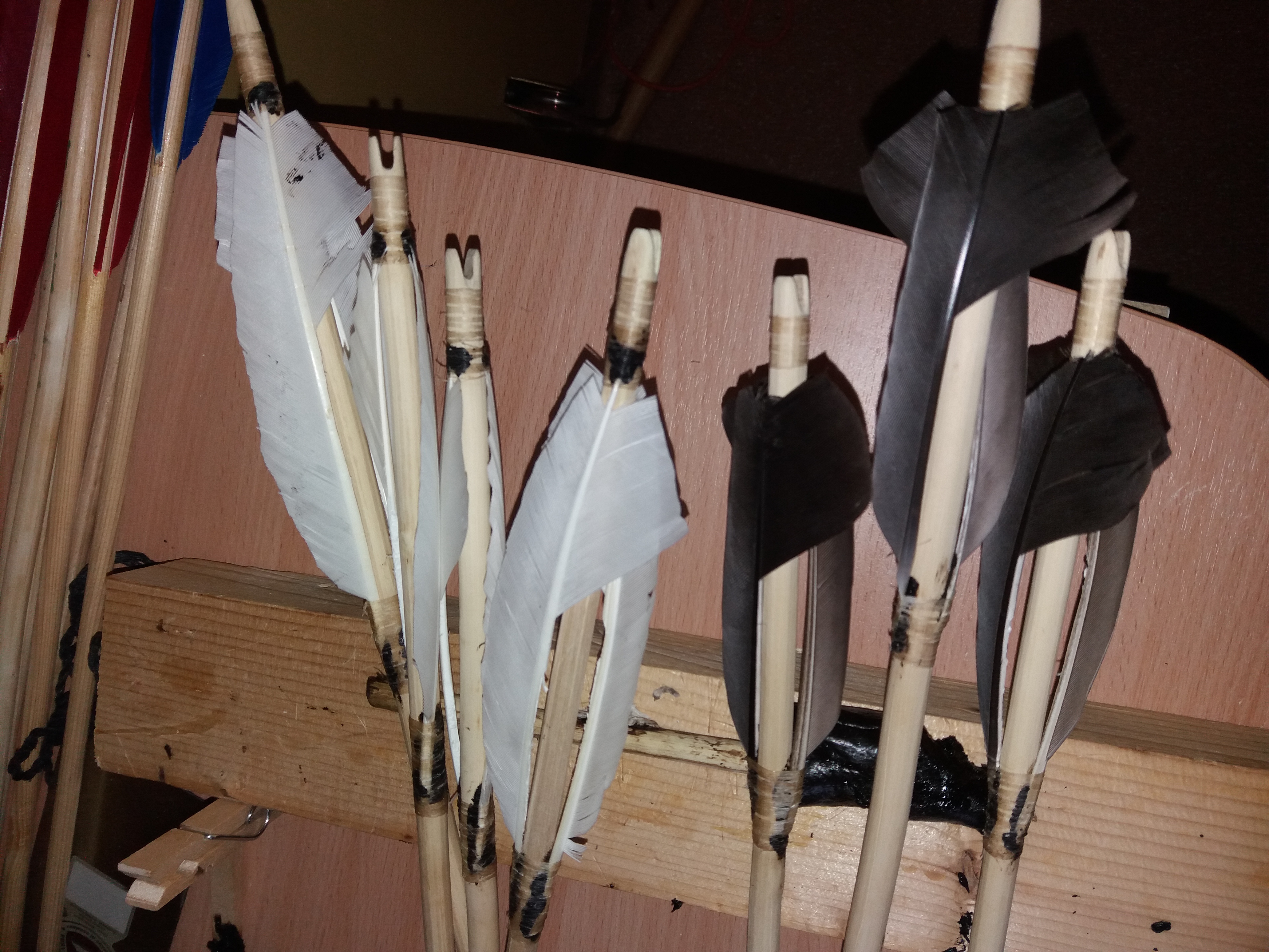

Sulitin kahdeksan ruusuvartista nuolta tökötillä ja hirvenjänteillä. Valkoiset kalkkunaa, niistä tuli hieman rotan jyrsimän näköisiä. Eilen ammuin jo testilaakit niillä tosin ne olivat väärin asemoidut suhteessa nokkiin joten jouduin tänään tekemään ne uusiksi. Ruskeat valkoposkihanhea ja niistä tuli siistin näköiset. Toivottavasti myös toimii.
Itse revityt ja tökötillä treidatut sulat. Itse kerätyt nuolivarret. Itse tehtyä tököttiä ja itse käsitellyt jänteet. Ostokärjet pilaavat priminuolten kokonaisuuden mutta tehdään sitten myöhemmin kivi-, luu- ja puukärjet. Tyyli on Eastern woodlands niin hyvin kuin minä sen taisin.
Tuommoista sulitusta en ole nähnyt kuin netissä. Miten lentävät? Näkeekö pyörimisen kun ampuu? On kyllä komeat!
E: pari lähikuvaa olis mukava nähdä
Kyllä ne pyörii tosin vasta muutaman laakin ampunut autotallin hämärässä lyhyeltä matkalta ja vain yhdellä jousella niin ei pysty kovin analysoimaan. Laitan testiin nämä ja varmaan teen oman jutun nuolet osioon.
Sullahan on melkein valmista matskua, valkkaa semmoiset sulat jossa on kapeammalla puolella 10mm molemmin puolin sulkaa niin ei tarvitse leikata kuin leveältä puolen. Muunmuassa tästä katsoin mallia:
Jänteet olisi saanut olla leveämpiä. Työnjälki olisi ollut siistimpi mutta eka kerraksi ihan ok ja muutoin opettavainen kokemus.
Hyvin jänteet kuivuessaan puristi tököttiä saumoista ulos joten aika luja sidos taisi tulla.
Ihan pakko tehdä tommonen nuolisetti! Mä oon repinyt kaikki sulat, uusia tulee heinäkuussa kun valkoposkihanhilla on sulkasato. Tossa kilometrin päässä niitä on varmaan tuhatkunta, viikon ajan tekee kävelyretken muovikassin kanssa niin saa sulkavarastot täytettyä
Pitänee pärinän lentäessään tuo sulitus? Mulla ainakin päräjää/suhajaa nuoli jos kun ruode on irronnut varresta, vaikka on päistään kiinni. Eipä silti, pärinä tai suhaus on ihan magee.
Olin kuulevinani pientä länkkäreistä tuttua vaimeaa pärinää joka jää saalin viimeiseksi äänihavainnoksi maallisella taipaleellaan. Huomenna testaan ulkona pidemmällä matkalla.
