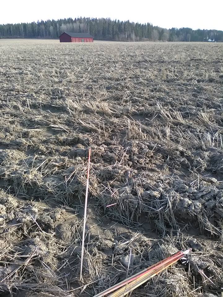

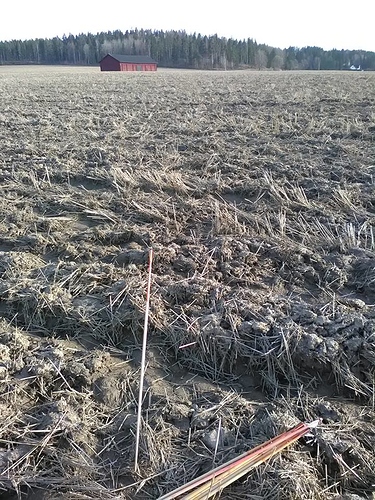

287metriä, 27 tuumasel, 18grammasel ja viel ois ollu tuumaverran vetämättä. Näillä mennään.

No niin, kauden ensimmäinen pituusammuntatesti ammuttu, peräti 13 nuolta… Neljä uutta ja loput vanhoja. Uudet, selvästi notkeammat nuolet olivat myös selvästi parempia, yksi lähti jopa niin, etten nähnyt koko nuolta. Vanhat liian jäykät lähtivät kovasti mutkitellen. Jousena vanha laminaatti, 43 paunaa 25 tuuman vedolla. Tulokset eivät nyt kummoisia olleet, paras oli 230 metriä ja kaikki neljä uutta nuolta olivat kymmenen metrin sisällä. Nuolen massa 213 graania (14 grammaa). Varsinaisen uusvanhan kisajousen käyttöönotto jää kisaan, siitä pitäisi irrota 48 paunaa 26 tuuman vedolla.

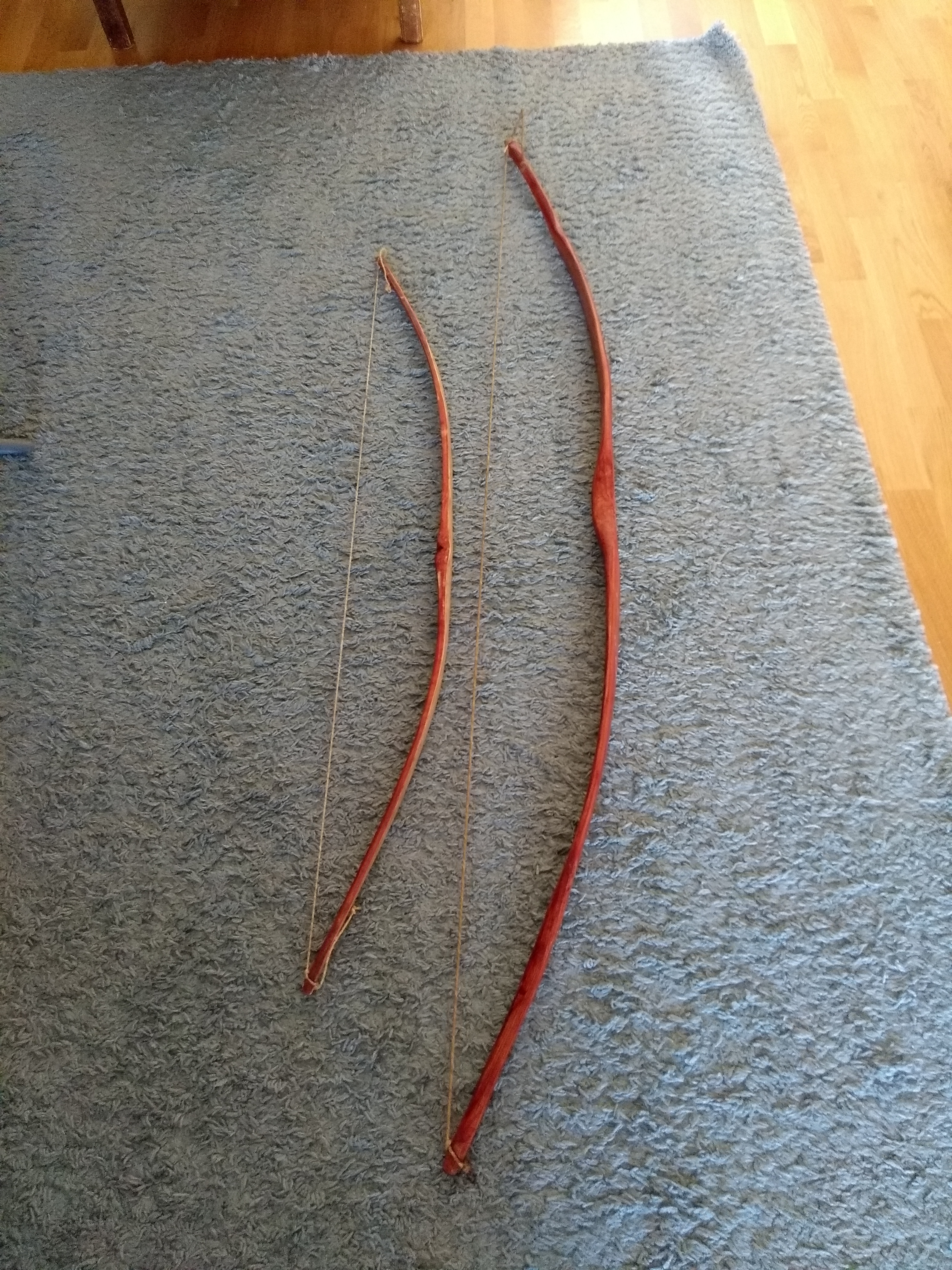

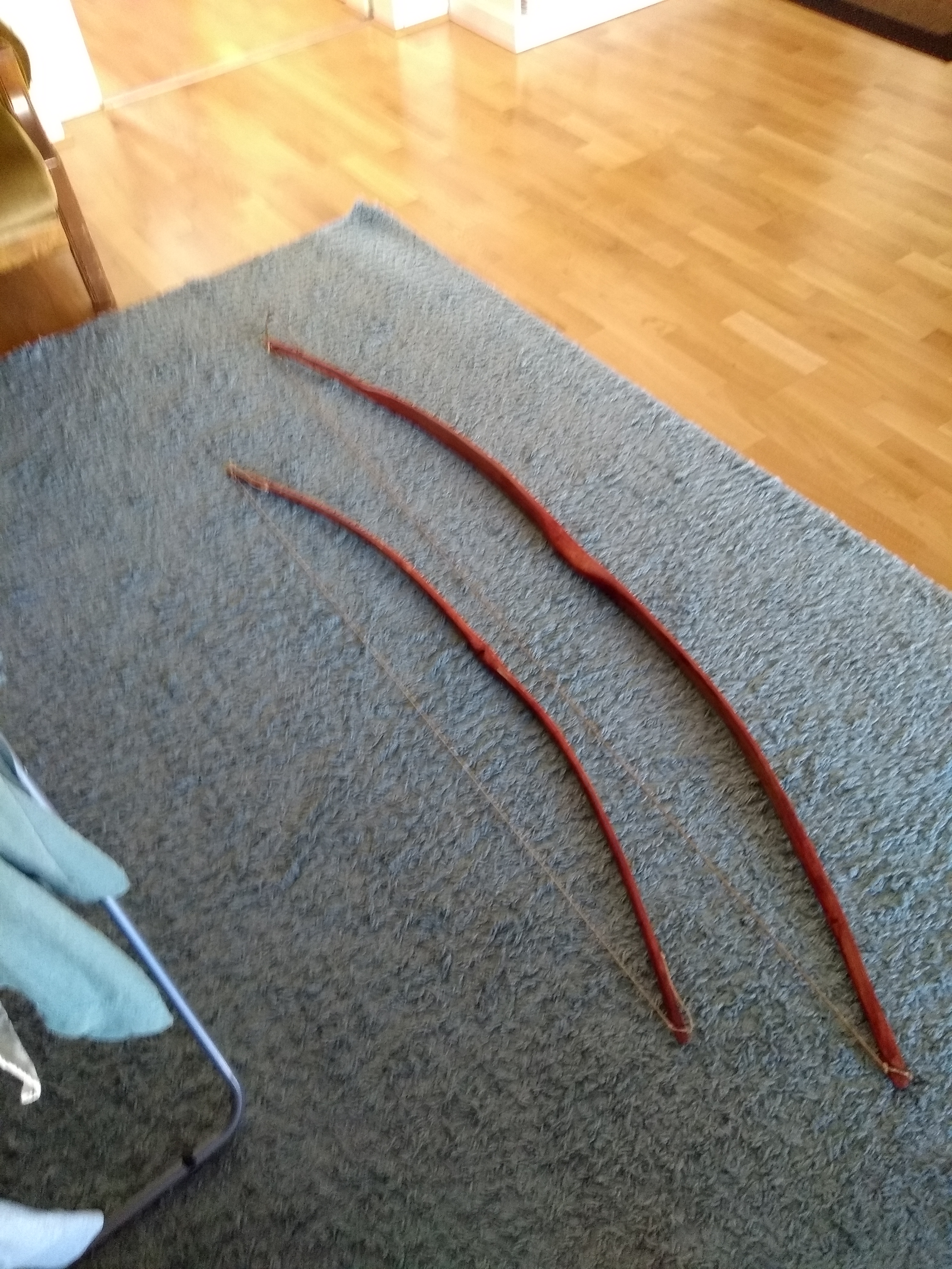

Kävin eilen testaamassa preeriakisajousta sekä möllegabetia. Jänteet kestivät 50 laakia. Talven aikana ohuempi suolijänne oli venynyt tai sitten solmu antoi periksi, jänneväli oli vain 6 senttiä. Paksumpi taas oli kutistunut, nyrkkipeukku - mittaan jäi 3 senttiä väliä. Muutin molempiin solmun paikkaa eilen ja nyt kun jänteet ovat kuivuneet niin paremmalta näyttää:

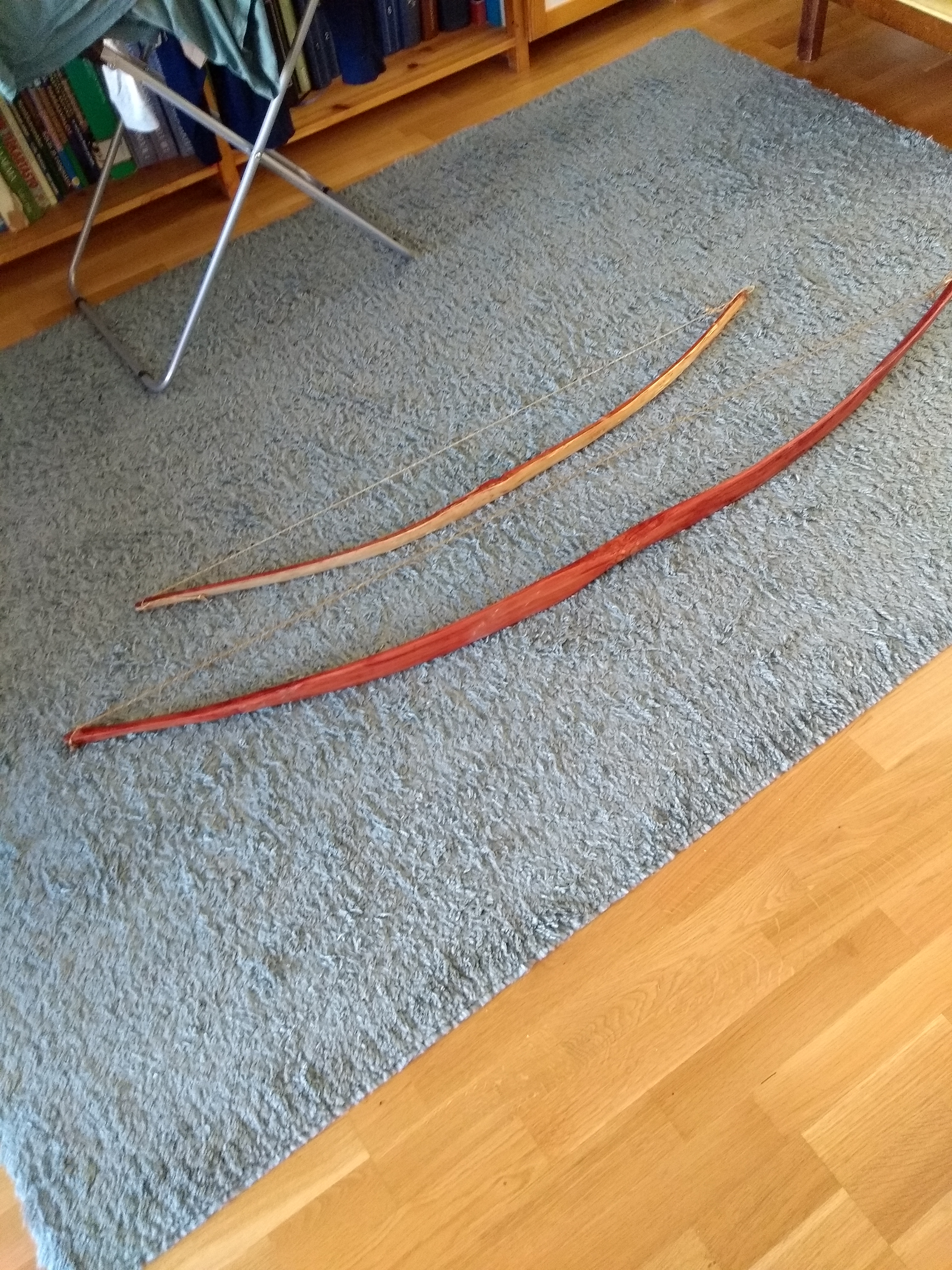

Kauden toinen pituusammuntatreeni ammuttu, 3 kertaa 7 nuolta, kaikki uusia nuolia. Osa raakanahalla ja osa hanhella sulitettuja. Lähes tyyntä, sama harjoitusjousi kuin viimeksi, eli 43-paunainen bulletwood-hikkori-hamppu-laminaatti. Jousi on vuodelta 2011, kertaalleen hajonnut, kun hikkoriselkä petti. Pelastin jousen käyttöön hamppuselystyksellä.
Tänään paras nuoli lensi 260 metrin päähän, eli vain 14 metriä ennätyksestäni! Moni nuoli lähti kauniisti ja pisimmälle lensi joka kerta sama yksilö. Ei niissä paljon eroja kuitenkaan ollut, 10–20 metrin sisällä kaikki, niin pituus- kuin leveyssuunnassa. Jo se kertoo paljon siitä, miten nuolet käyttäytyivät. Tästä on hyvä jatkaa. Hieman kevyempiä nuolia, jäykempi jousi ja tuuma vetoa lisää, niin lauantain kisasta tulee jännittävä!

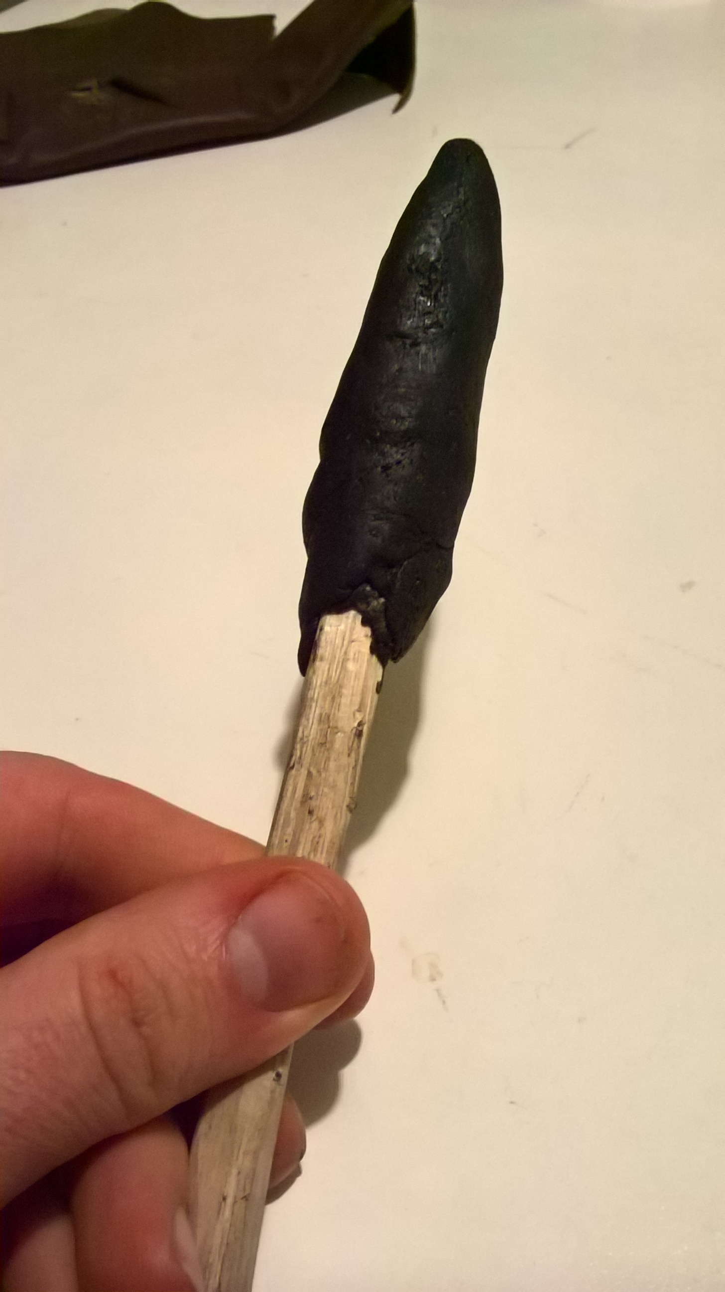

Toinen yritys pihkaliiman kanssa. Talvella kerättyä kuusen pihkaa ja koivun tuhkaa. Jähmettyi vielä yllättävän paljon ensimmäisten minuuttien jälkeen, eli saattoi tulla hiukka liian kovaa tai sitten juuri sopivaa. Huoneenlämmössä tuohon painaa peukalonkynnellä pienen jäljen, mikä pitäisi joidenkin ohjeiden mukaan olla juuri sopivaa.
Miten keräsit pihkan? Mulla on mökillä kuusi johon tein puukolla viiltoja kaarnaan ja keräysastia nippusiteillä sentti viiltojen alapuolelle. Saanto tällä hetkellä 0 grammaa. Viiltojen syvyys 0,5 - 1 cm kuoren alle. Pihkaa on kyllä tullut mutta vain eksaktisti viiltoihin, yhtään ei ole valunut keräysastiaan. Ei siitä saa juuri mitään vaikka kaivaisi sen fingerporillisen viiltojen kohdalta.
Löysin hiihdellessäni sopivan kuusen jossa oli pihkan täyttämä iso halkeama ja siitä kaivoin puukolla keräysastiaan. Pihka oli enimmäkseen kuivahtanutta ja kovaa, mutta jos tuosta nyt ainakin jonkinlaista liimaa tuli niin kelpaa. On ollut mielessä kyllä kokeilla tuota sinun keräysmetodia. Ehkä siinä vain menee aikansa ennenkin se valuu purkkiin?

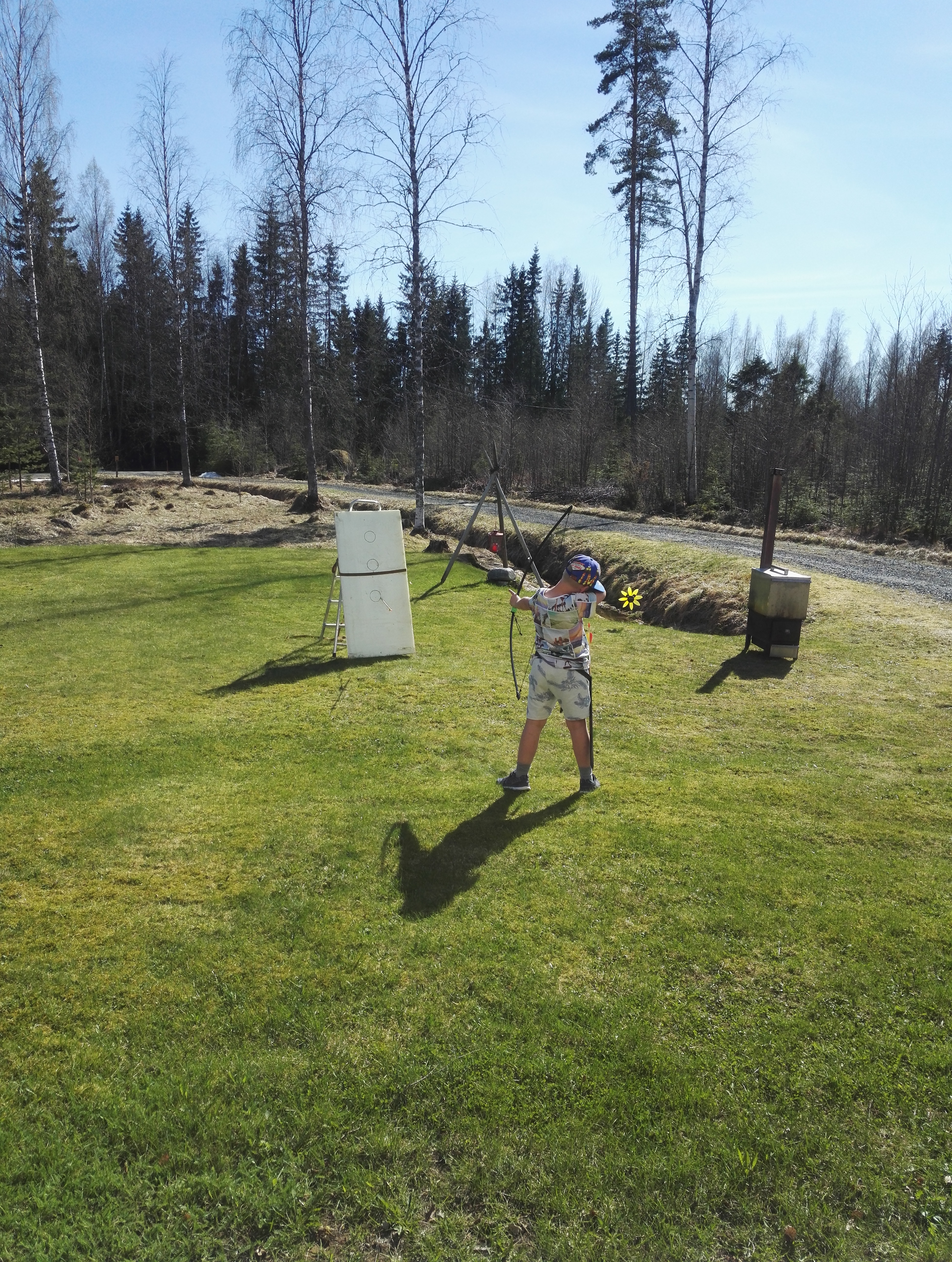

Pojan jouskalle ja aloittelijan voimille riitti Finnfoamin palanen äkkiseltään maalitauluksi. Tarkoitus olis aloitella vaahterajousta veistämään tänään tai huomenna.
