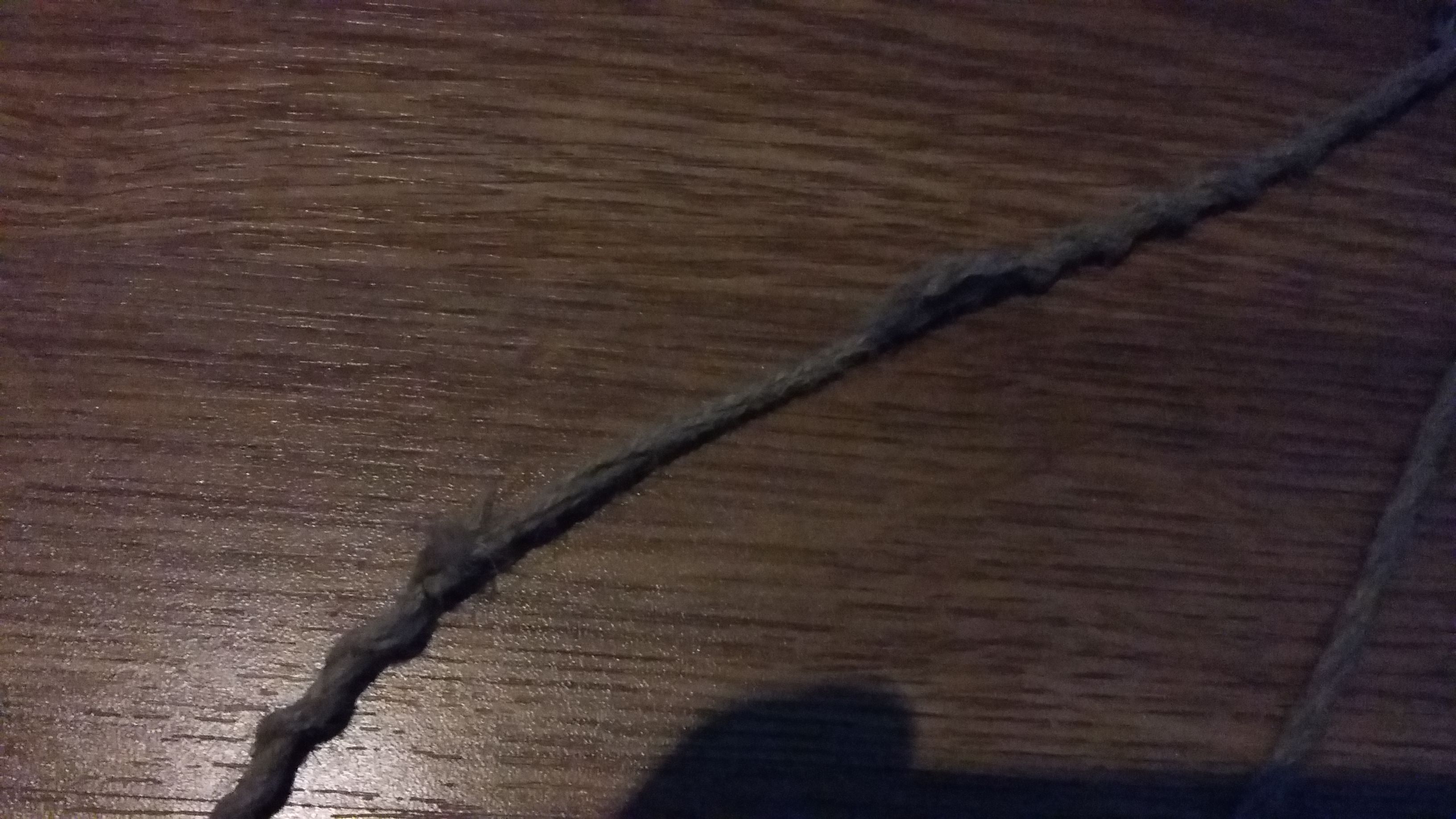

Jänteet liimailtu ja seuraavaksi lisää tilleröintiä. Jousi ehti olla noin 2 minuuttia vireessä käyttökelvottoman alhaisella jännevälillä, kunnes jänteestä napsahti osa säikeistä poikki. On melkoset stringtensionit tässä!
Refleksi ja matala jännekorkeus ei sovi yhteen. Rekurvit vääntää niin armottomalla vipuvarren voimalla, että jänne joka normaalilla korkeudella kestäisi, poksahtaa rikki matalalla.

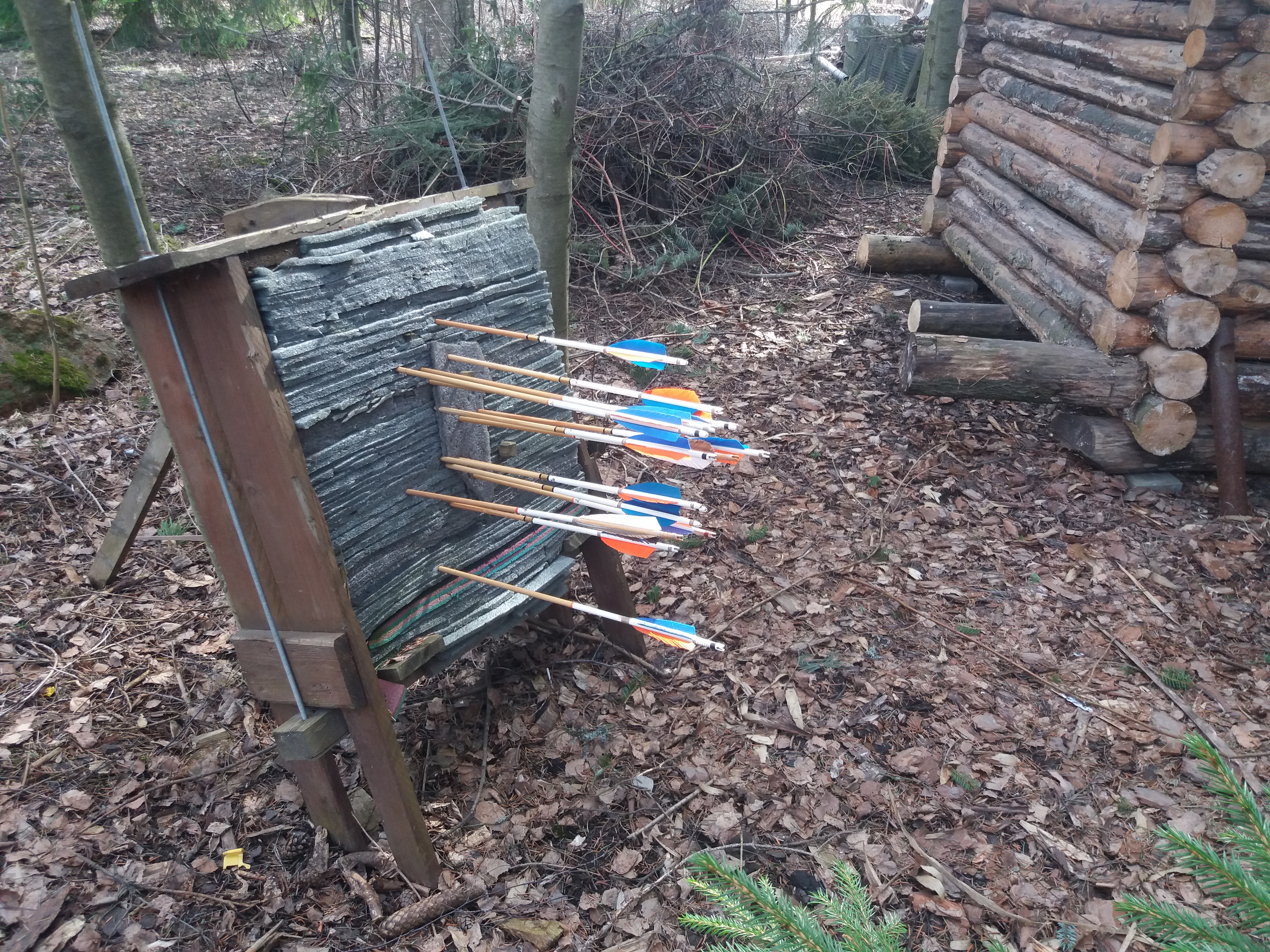

Viikonloppuna pystyin ampumaan jo 32-paunaisella jousella, kyllä se tästä. Lisäksi otin syksyn sulittamattomat pituusnuolet käsittelyyn. Puolet sulitan raakanahalla ja loput kalkkunalla.

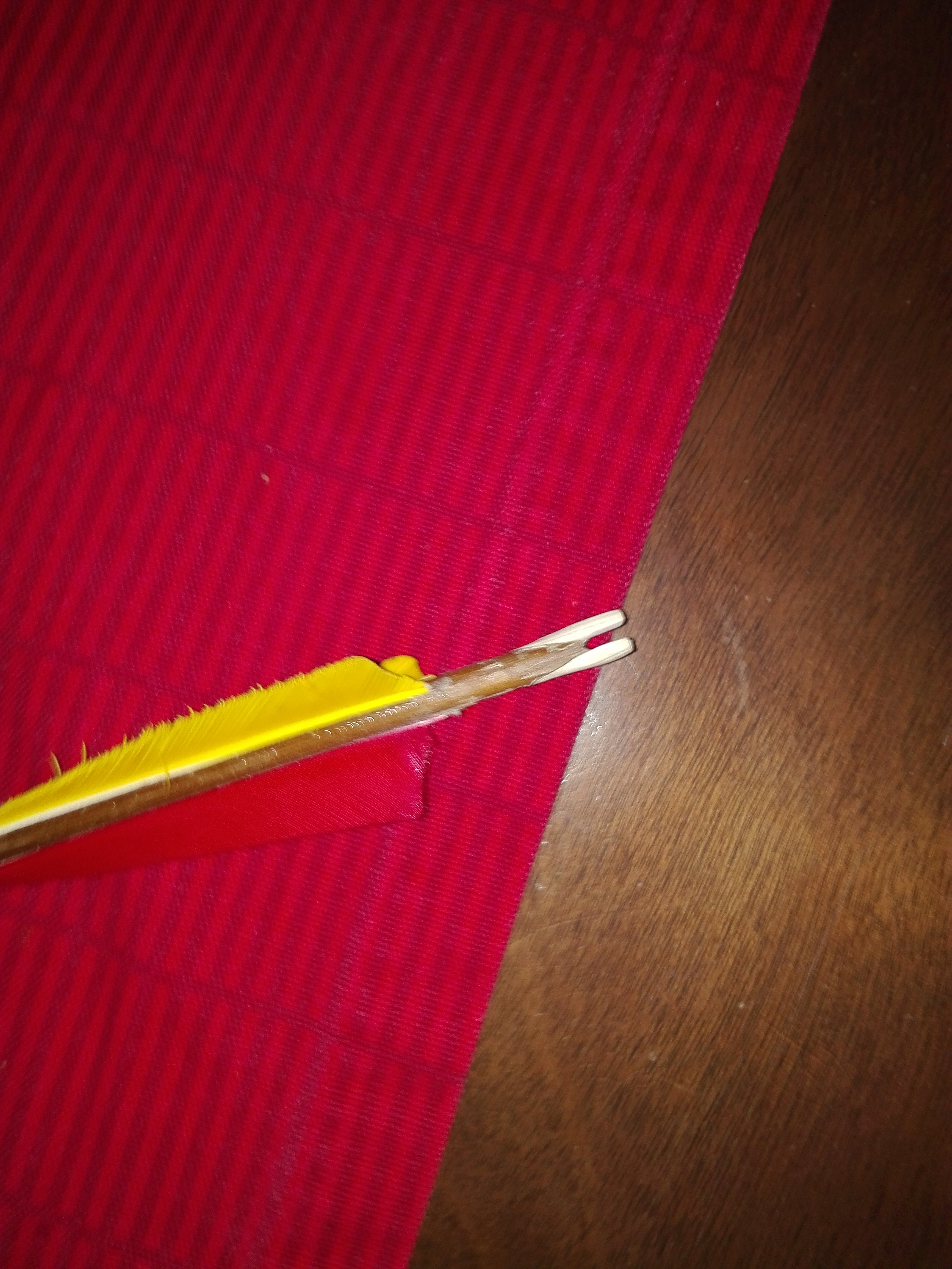

Korjasin yhden bambunuolen nokin, lähinnä testinä miten nokinlevennys onnistuu suolijänteelle pituusammuntanuoleen. Ihan kohtuullinen. Bambu korjattu männyllä:

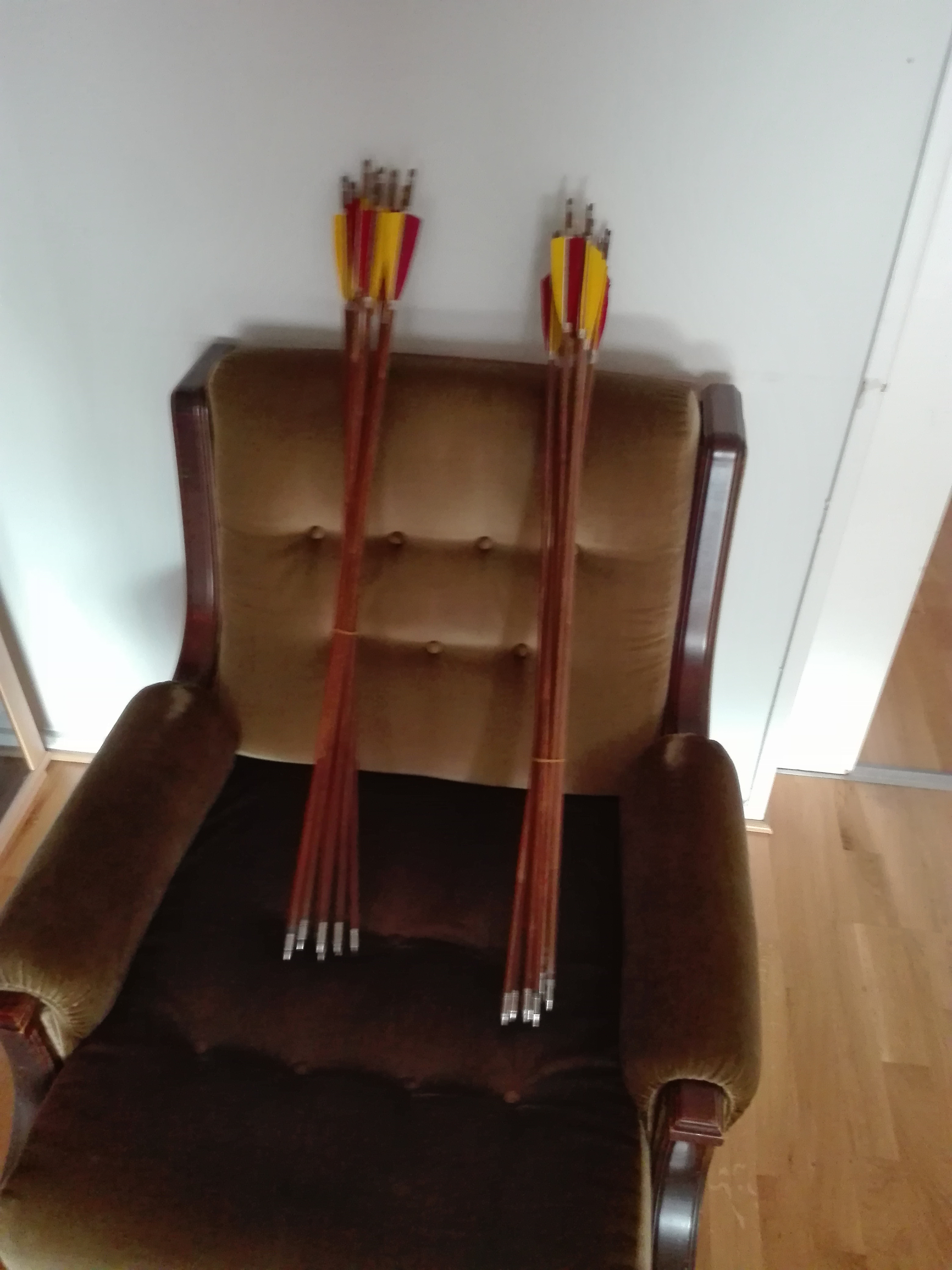

6 bambunuolta sulitettu. Nyt on 18 kpl, nippu 1 painot 28-31 grammaa ja nippu 2 32-37 grammaa. 7 nuolta on 31-32 grammaa, noilla luultavasti ammun rinkulataulukisat.

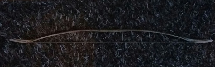

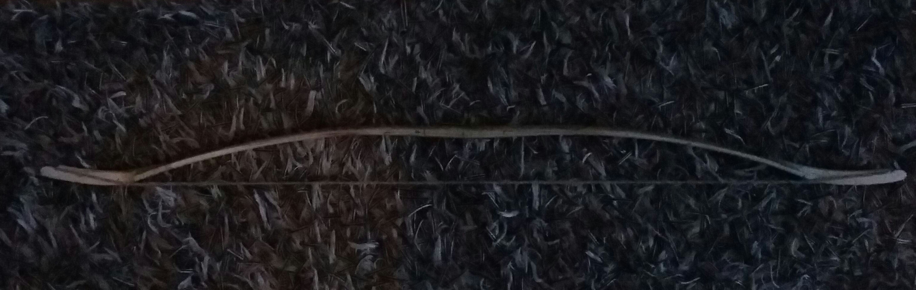

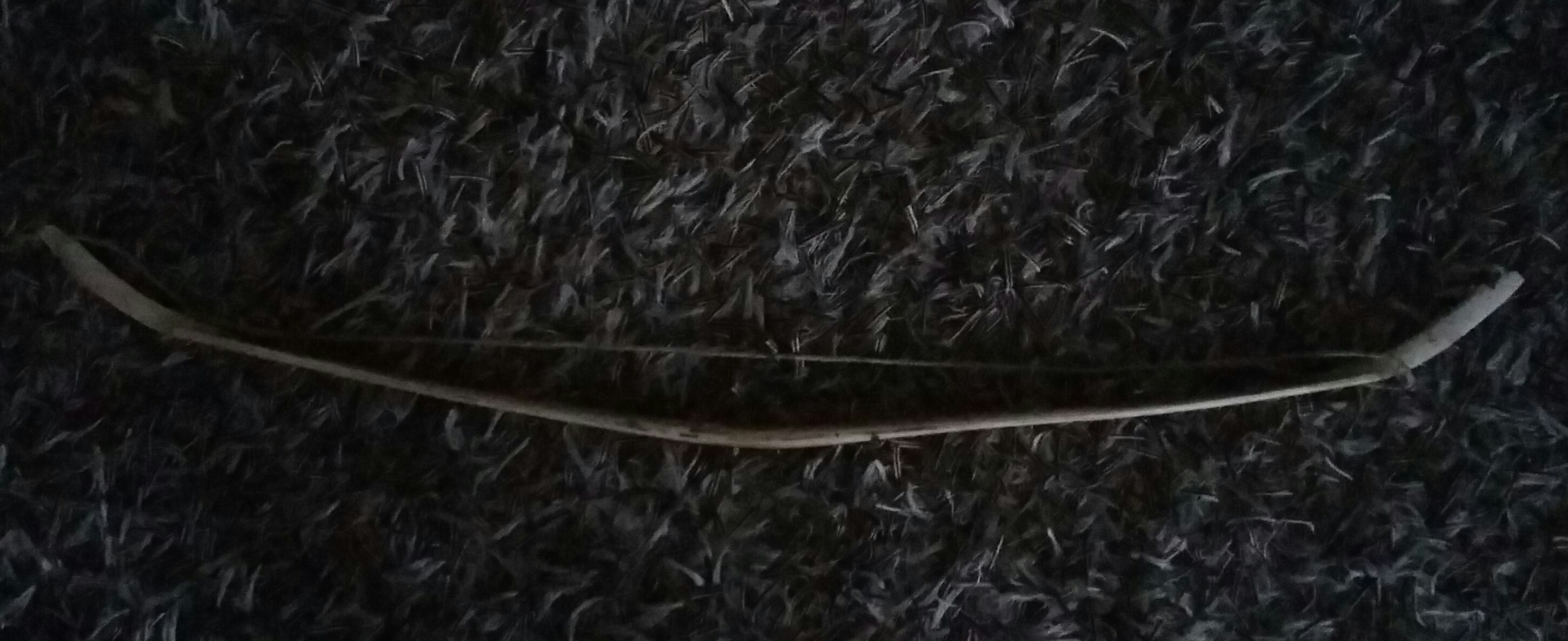

Pienenä teaserina, Jeren ohutjousihaastekuvia. Jesari on apuna tekovaiheessa ja lähtee pois kun saan porattua reiät kahvan tukipuikuloille. Muuten nitkahtaa, testattu on. Materiaalina kataja. Selkä tossa pelottaa, luultavasti joudun tasaamaan selän. Pituus 130cm.

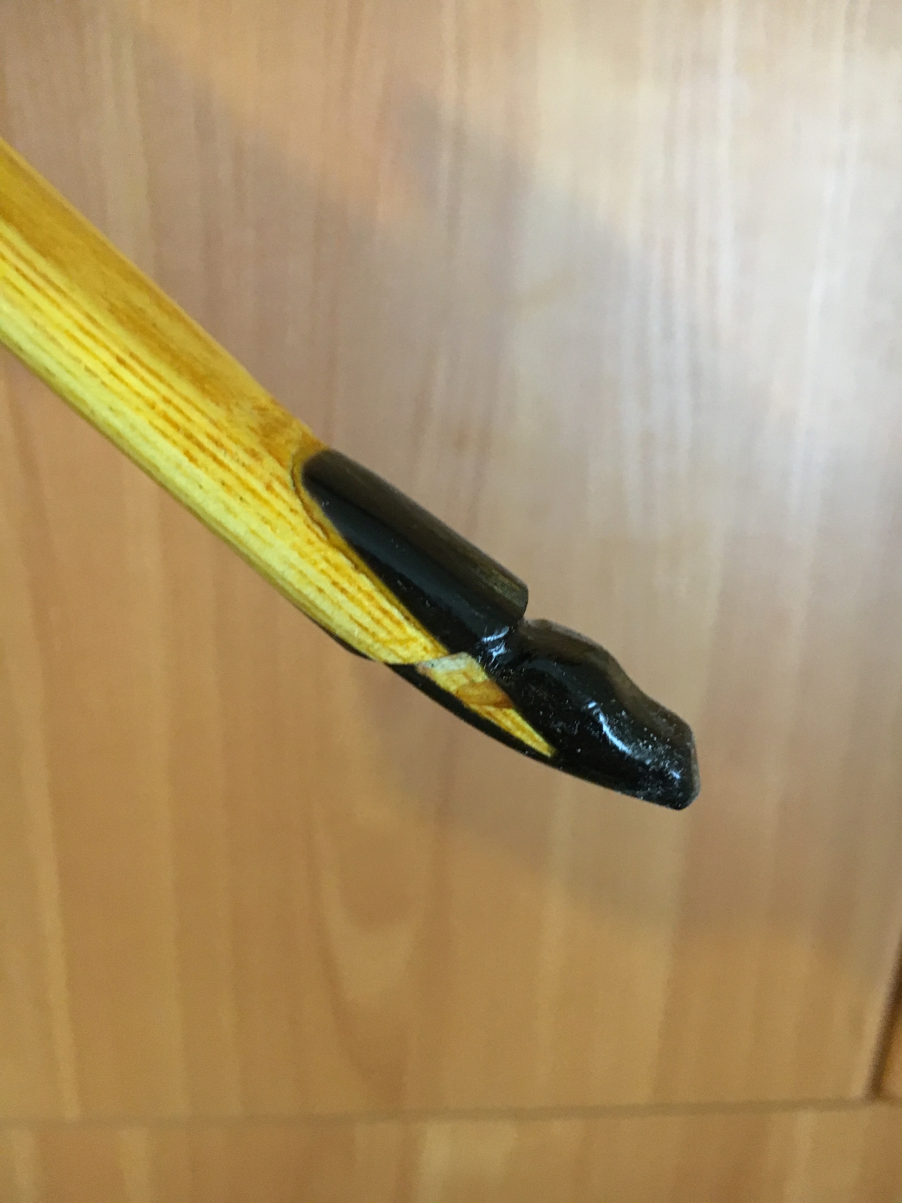

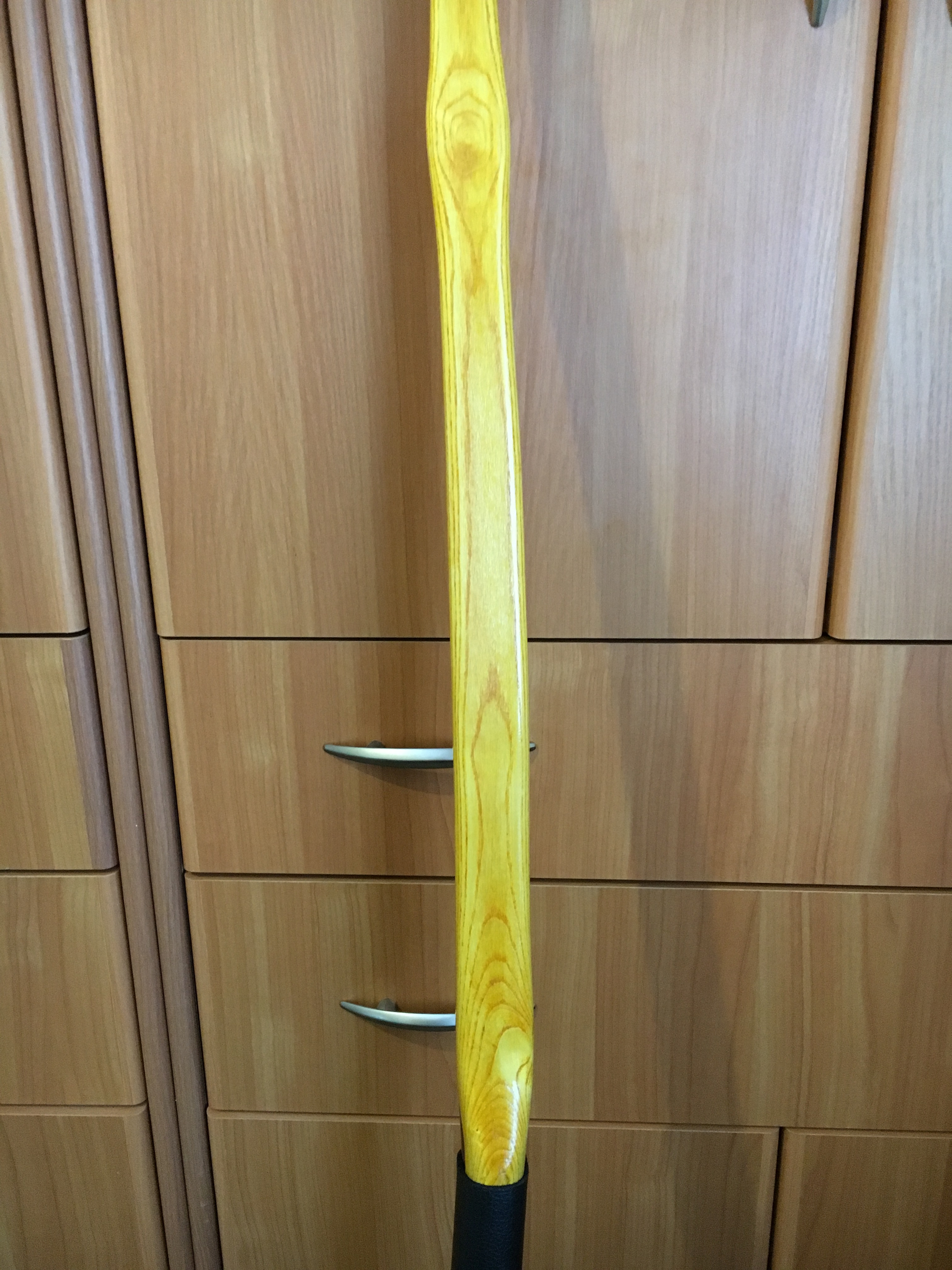

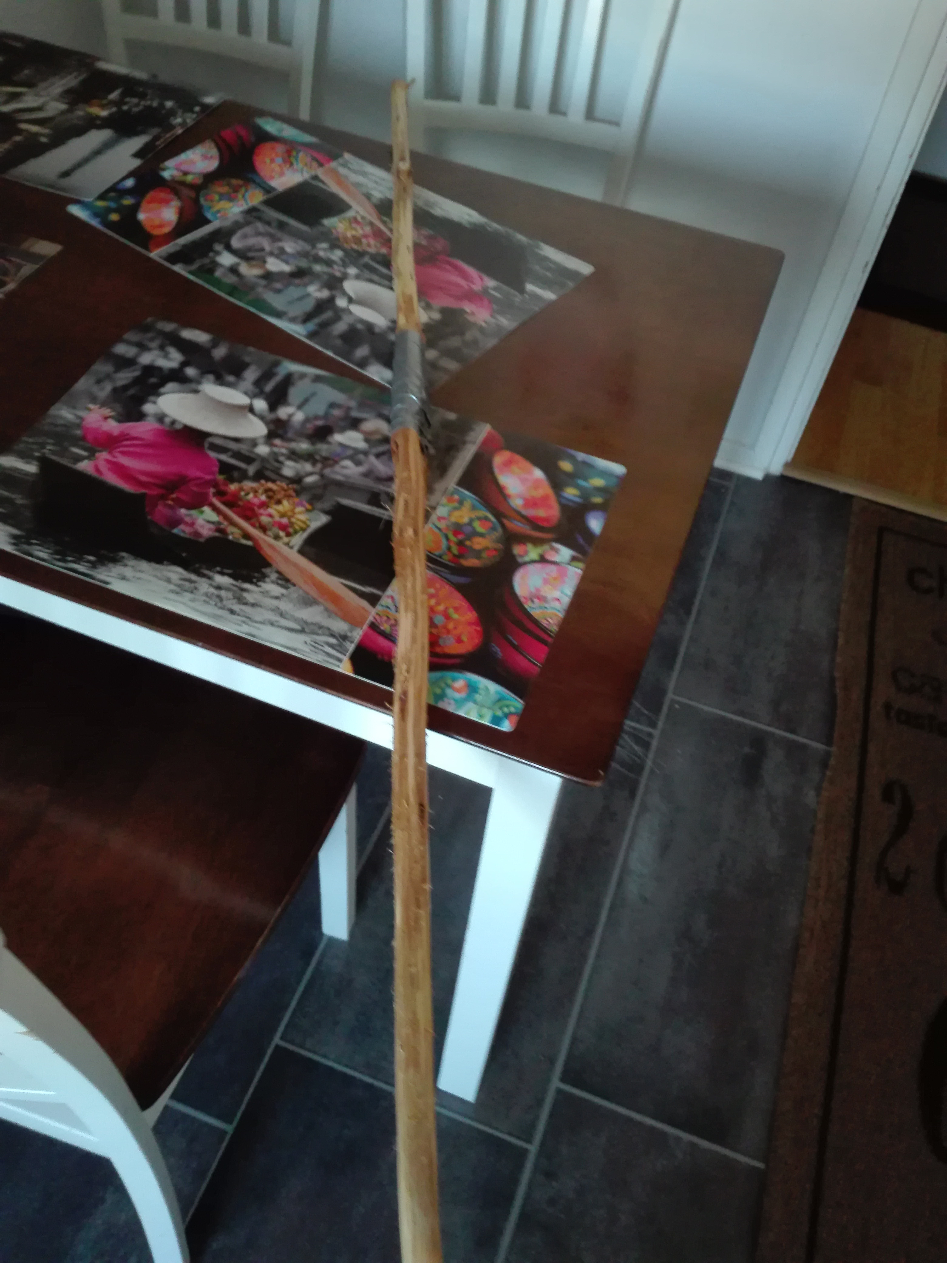

Saarnijousi alkaa olla valmis, jännettä vailla, niin pääsee ampumaan testiammunnat kunnolla ja sitten tietää luovutuskunnon, eli paunat siinä vaiheessa.

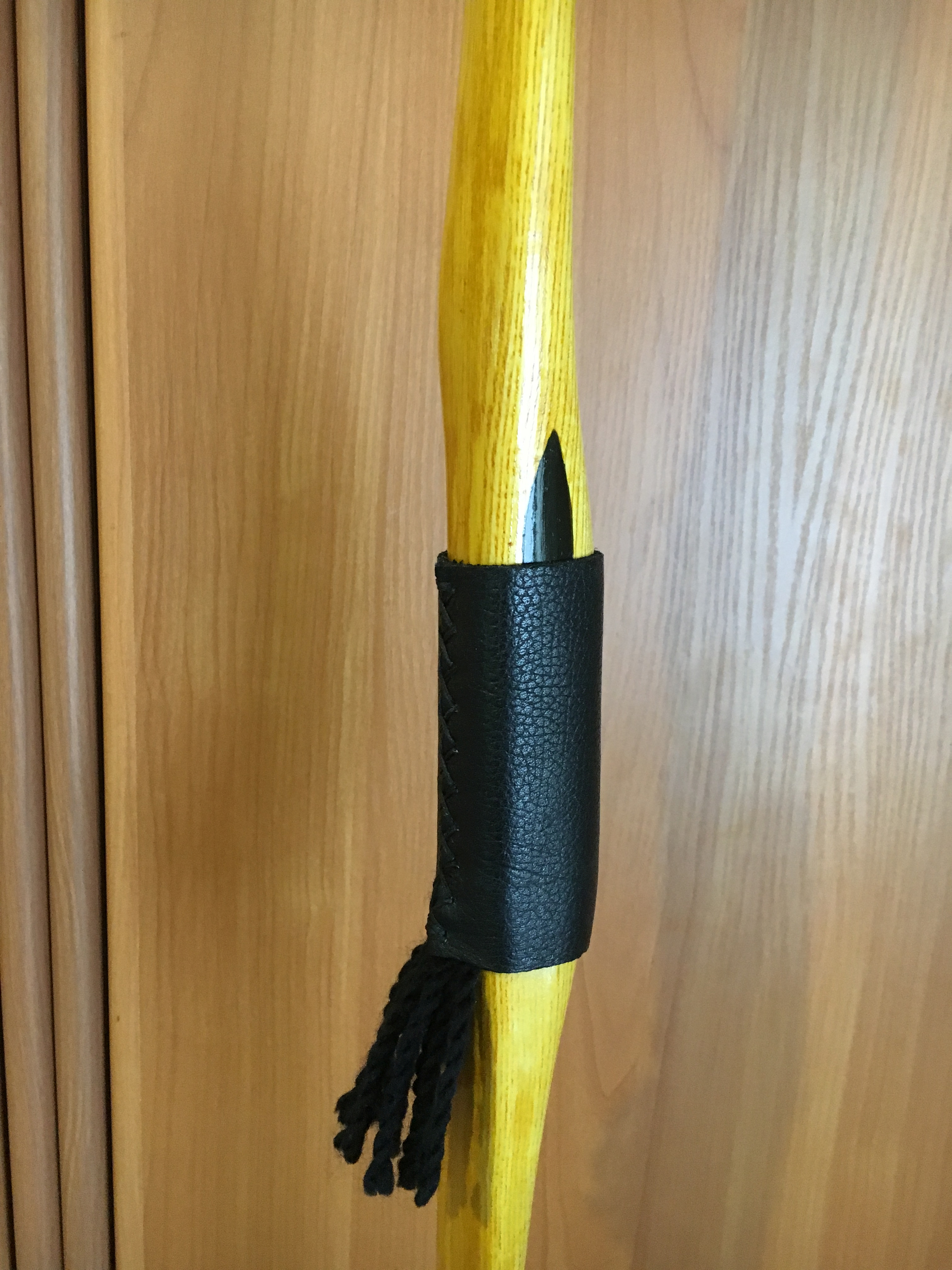

Valaistus, petsaus vai pintakäsittely kun näyttää ihan osagenkeltaiselta? Hieno joka tapauksessa!
Kyllä on taas kaunis jousi Lehtikseltä!

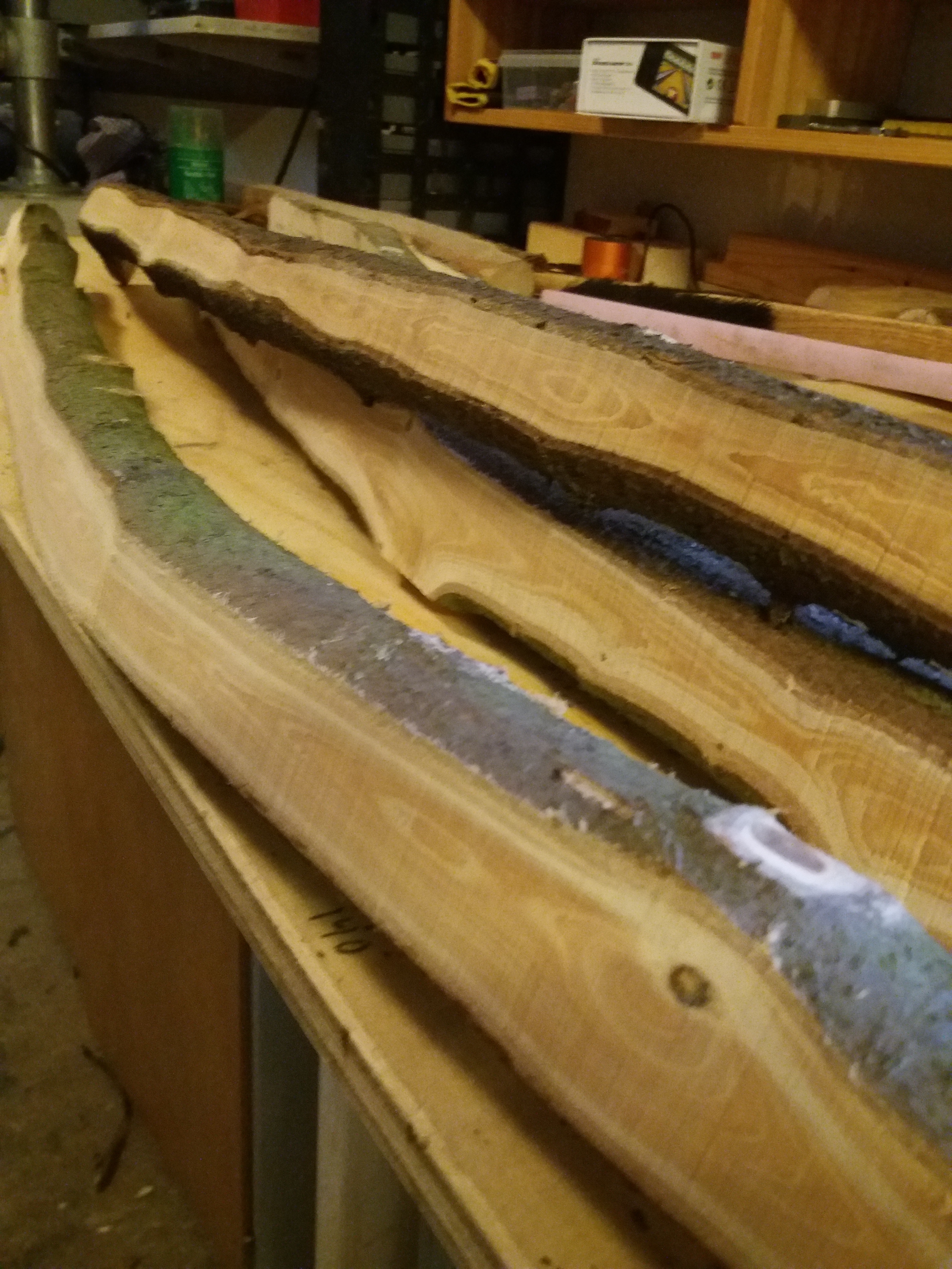

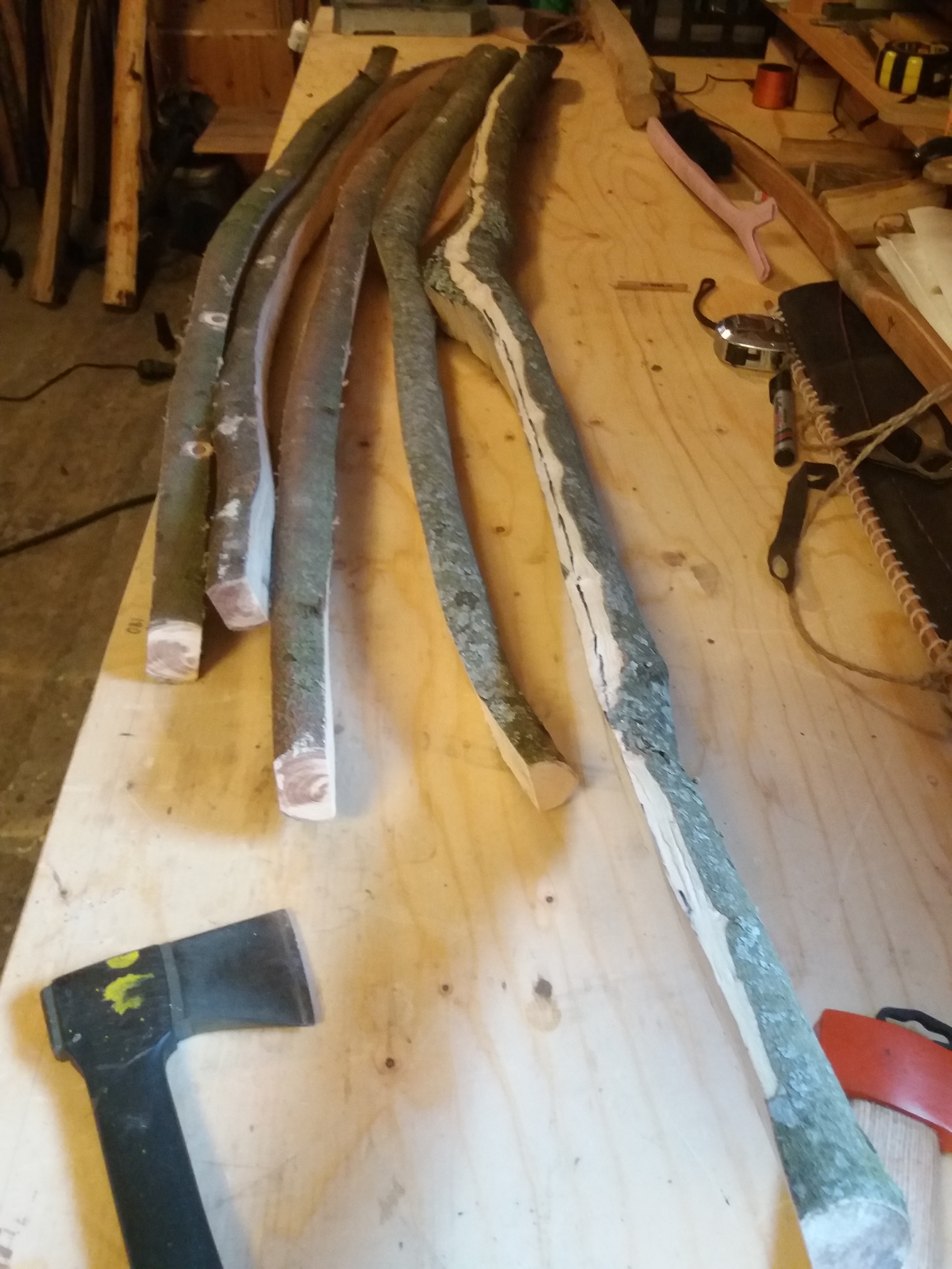

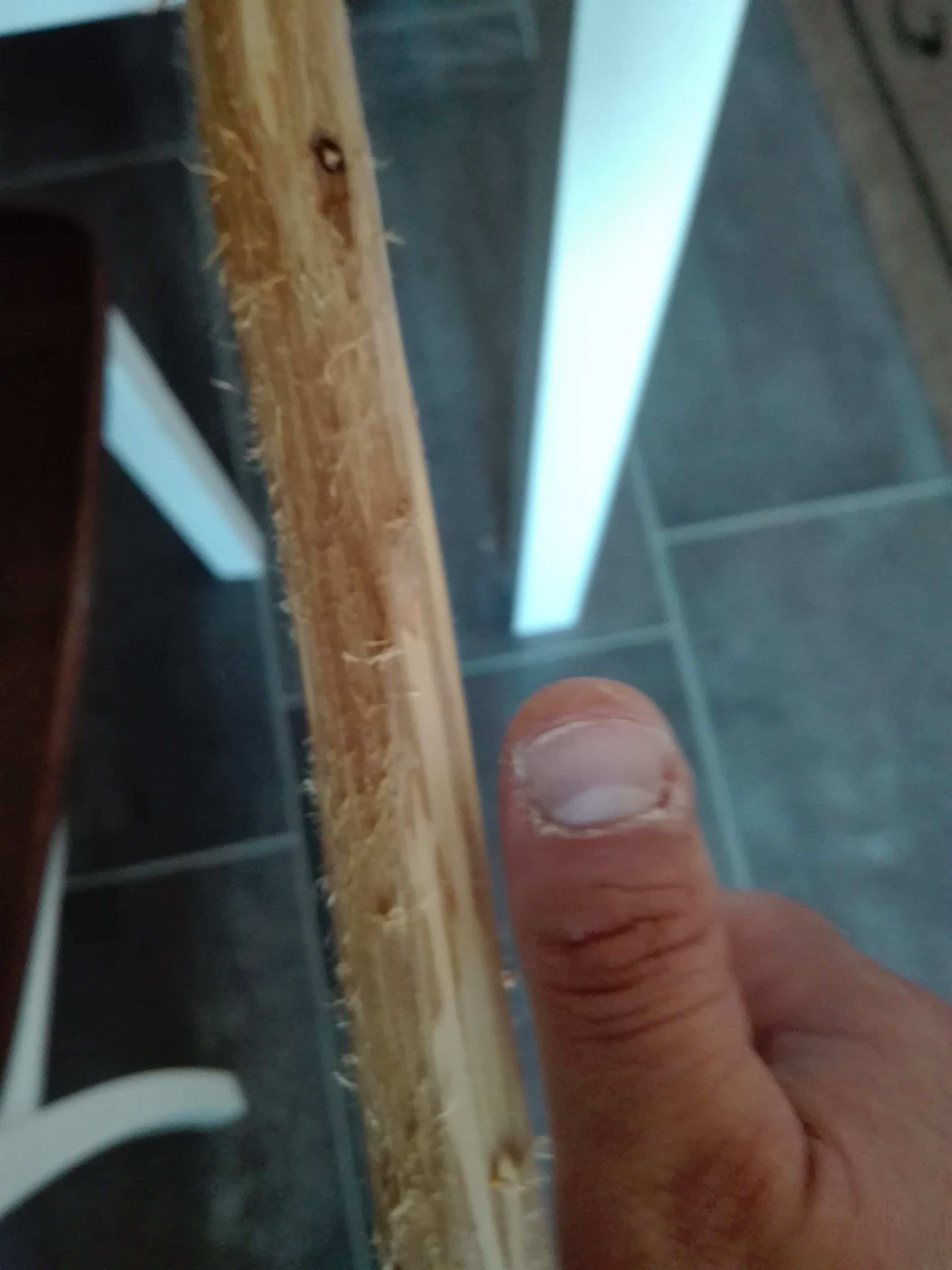

Sitten sahailin sarjaan “toivottomat vänkyrät” kuuluvia keppejä. Oikealla kaksi mongolianvaahteraa ja vasemmalla kuusen oksia…
Jotakin lylyn tapaista sieltä saattaa löytyä.

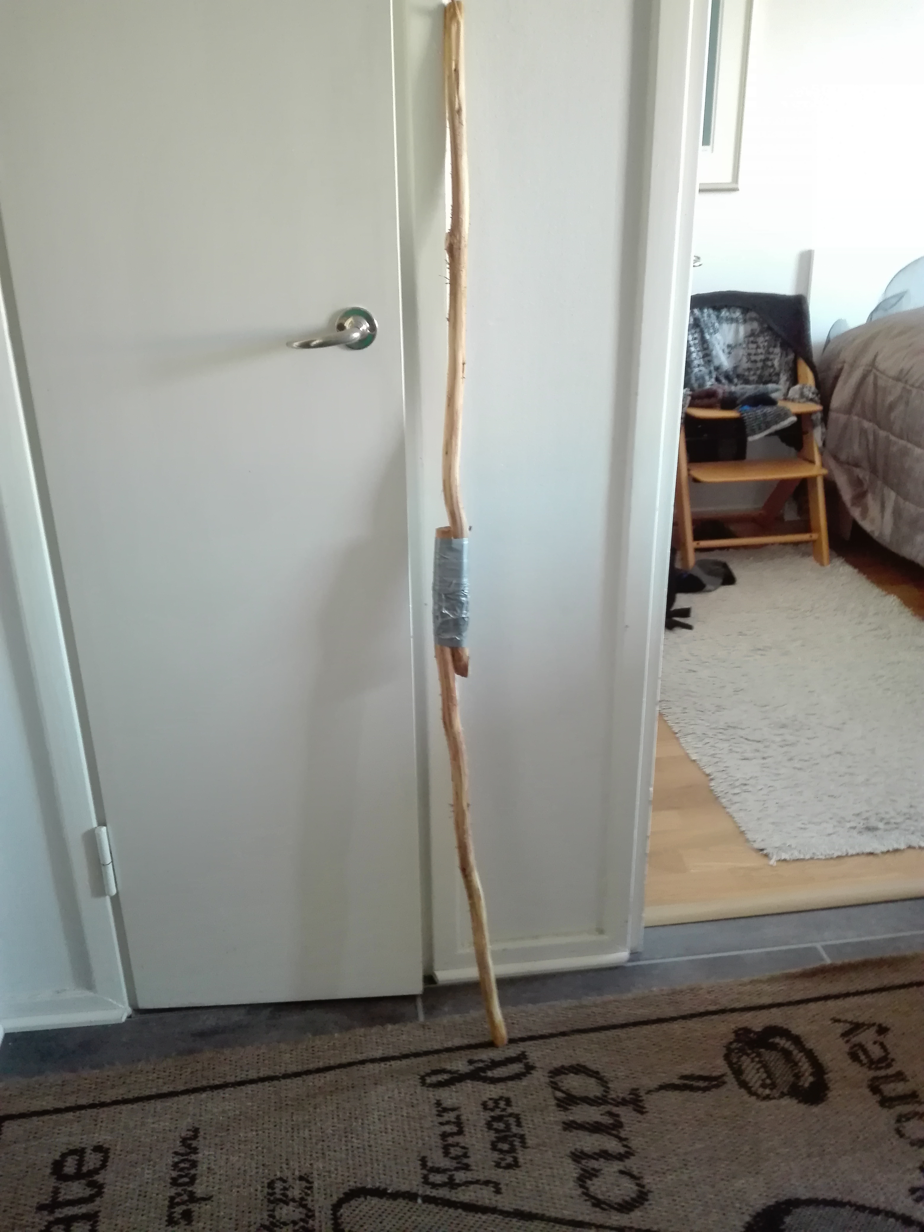

Saiko näistä kuusen oksista toimivia jousia jos on hyvä aihio ? Kiinnostaisi tietää kun ostin kaupungilta hakkuujätteet yhdeltä hakkuulta polttopuuksi. Siellä kaadettiin useita vanhoja kuusia ja paksuja alaoksia olisi saatavilla.
Olis tarkoitus ottaa siitä selvää… jollain aikajänteellä.
@Markus on täällä jo lylykuusijännejousen esitellytkin.

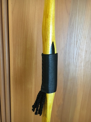

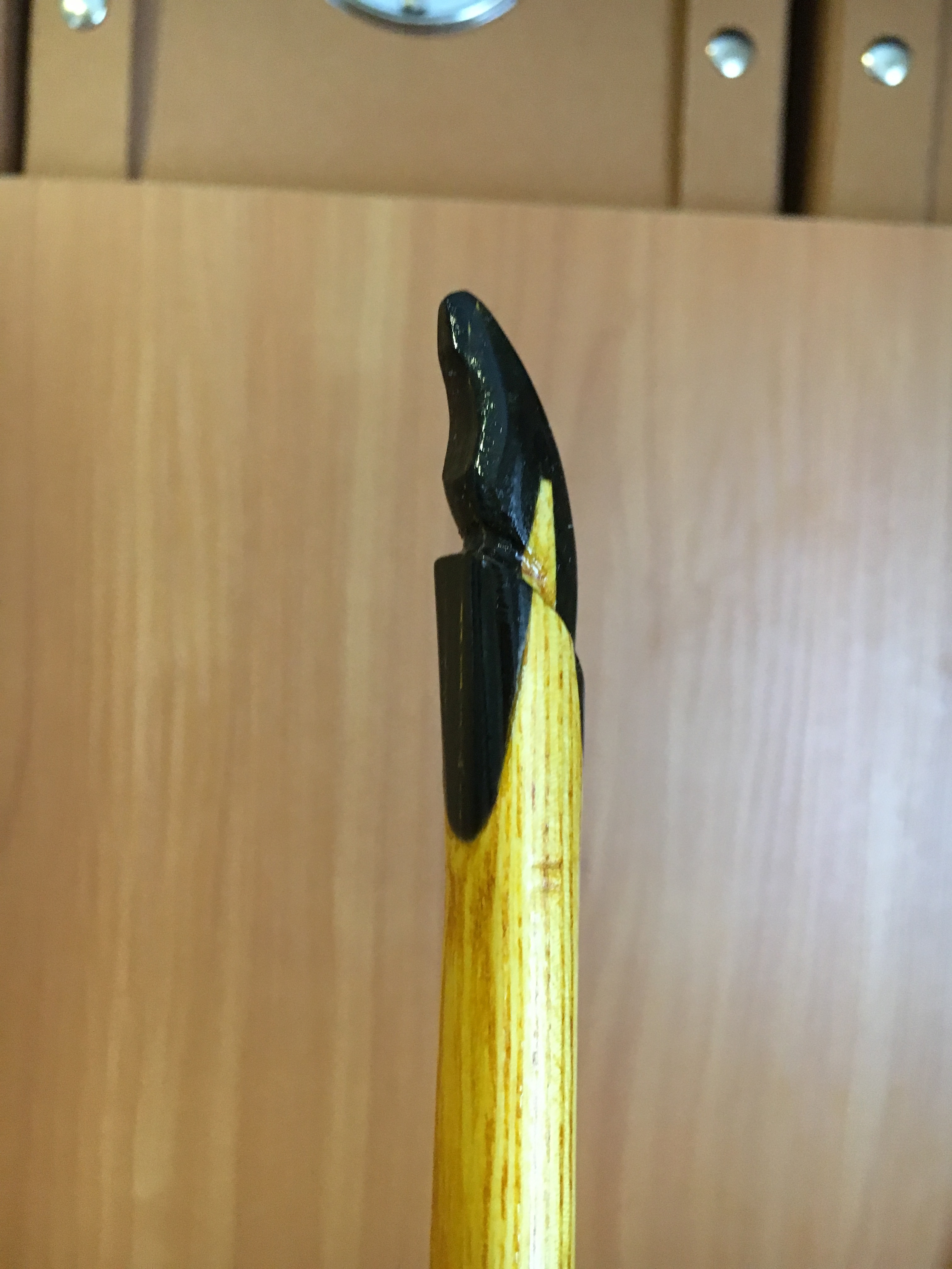

Petsi jä TruOil… saarni sellaisenaan näytti niin kalpealta, vaikka tilaaja luonnonpuuta toivoi. Kevyen keltaiseen sitten päätyi. Oli ampunut Mikken tekemällä ja Katrinille luovutetulla jalavalla, jossa on pinnassa enempi eloa.
