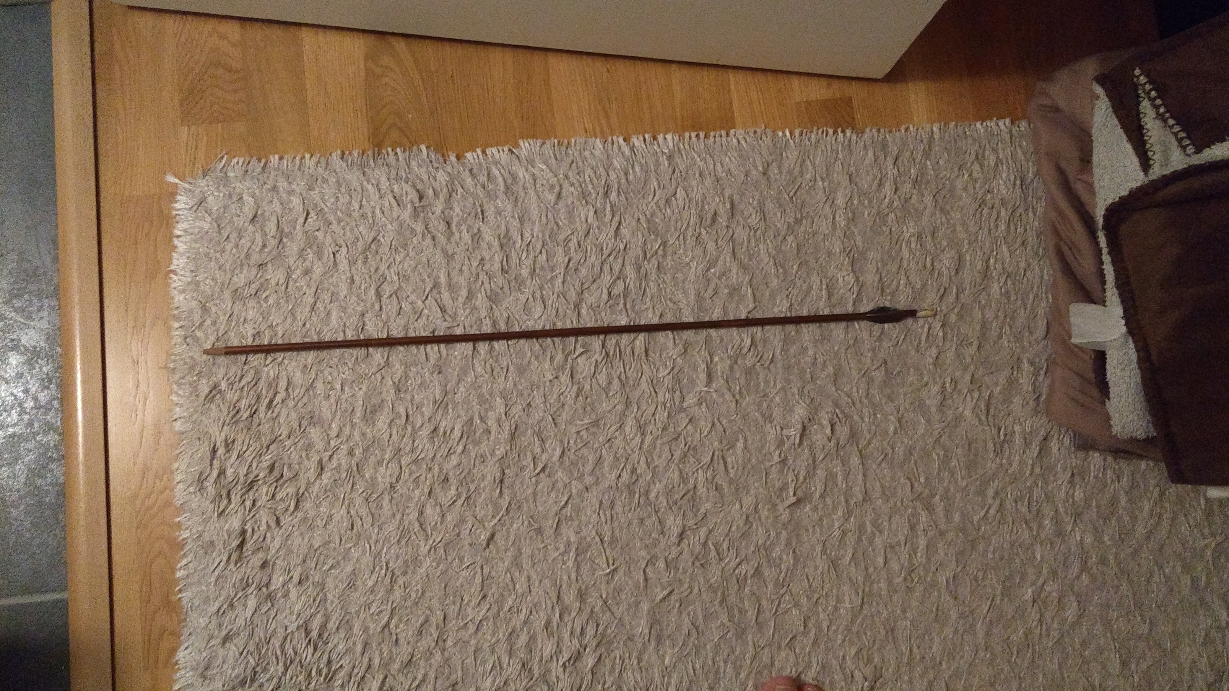

Sain yhden pituusnuolen kärkeä vaille valmiiksi.
Vähän painava se on. 22 grammaa. Painopiste aika tarkkaan keskellä nuolta nyt.

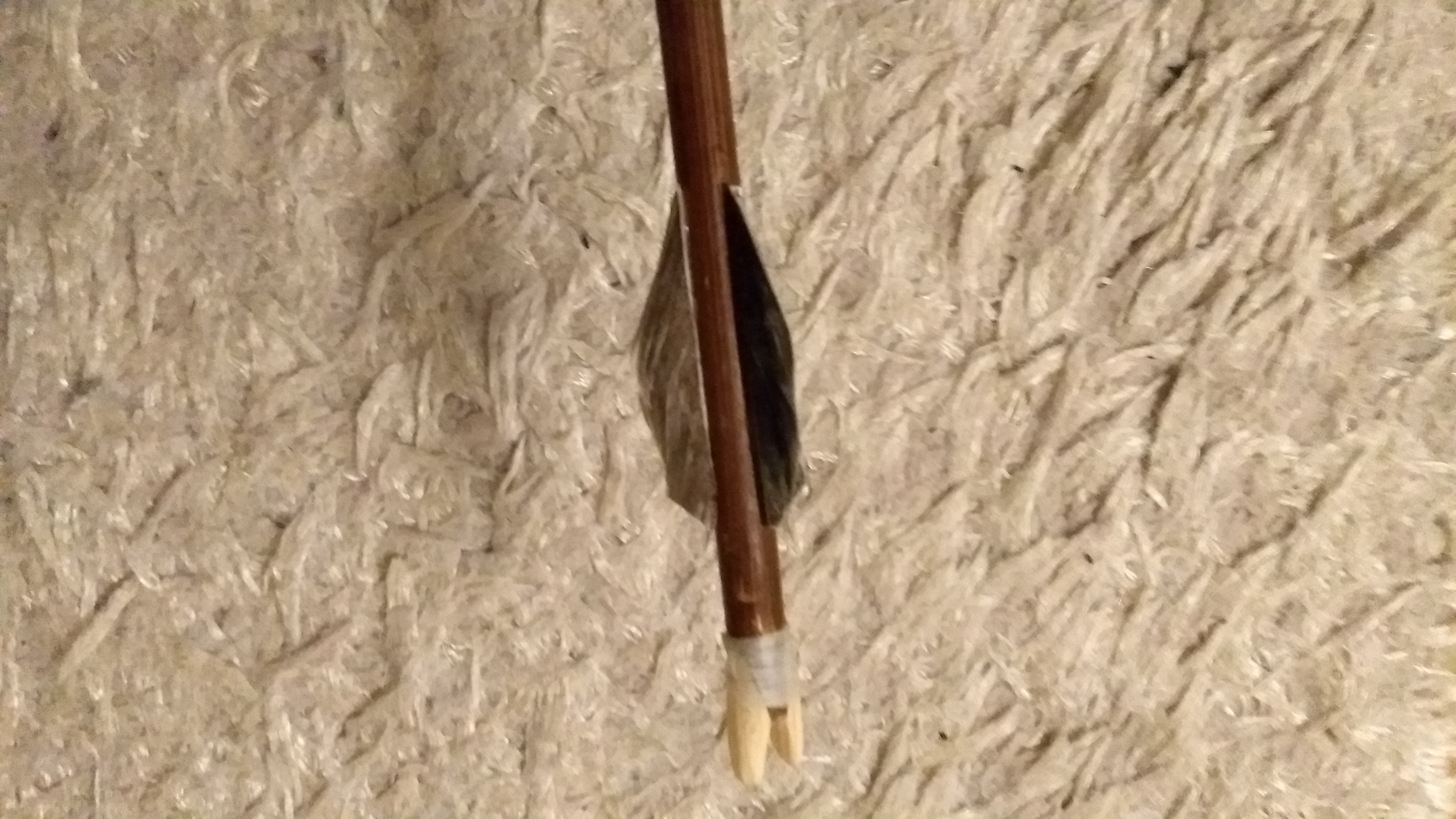

Sulat näyttävät pehmeiltä. Jos puristat niitä hellästi sormien välissä niin menevätko helposti lyttyyn? Jos menenvät niin vaihtaisin uudet sulat.
Itse hioisin tuon kärjen noin 30cm matkalta kaarevasti noin +4mm ohuiseksi.
Oli hetki aikaa töiden jälkeen ja kiersin muutaman männäkauden metsästysnuolen hukkapaikan ja riemun iloa, kaksi nuolta löytyi. Ja vielä kaksi hyvää! Paikat oli hyvin tiedossa mutta lumen nielemiä perusteellisesti. Nyt herää kysymys että miten hyvillä nuolilla on voinut ampua ohi? Dilemmaa pukkaa, mutta riistalaukaustilanne on aina jännä ja joskus ehkä pahasta asennosta sipaistu ja huti ei ole mahdotomuus. Nuolet olivat pysyneet suorina, leikkurit tietty umpirusoteessa ja sulitukset säätä saaneet. Tärkeintä oli saada kuitenkin kärjet talteen, niissä on aina isoin vaiva.
Sulat on hanhensulkaa 3cm, korkeus 10mm. Ne on siipisulan matalan puolen ylijäämistä tehtyjä. Ihan jämäkkää tavaraa, varsinkin kun Clas Ohlson pikaliima ei kauheen pikaista ollut vaan piti puristaa pari minuuttia liimaisilla kertakäyttöhanskoilla sulkaa paikallaan ennenkuin alkoi pysymään. Pikaliima kovettanut sulat kivikoviksi. Ohennusta harkitsen, tosin mä sähläsin sen tosi kevyen varten kanssa ja napsautin sen kömpelyyttäni poikki. Katotaan uskallanko

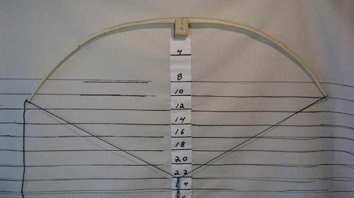

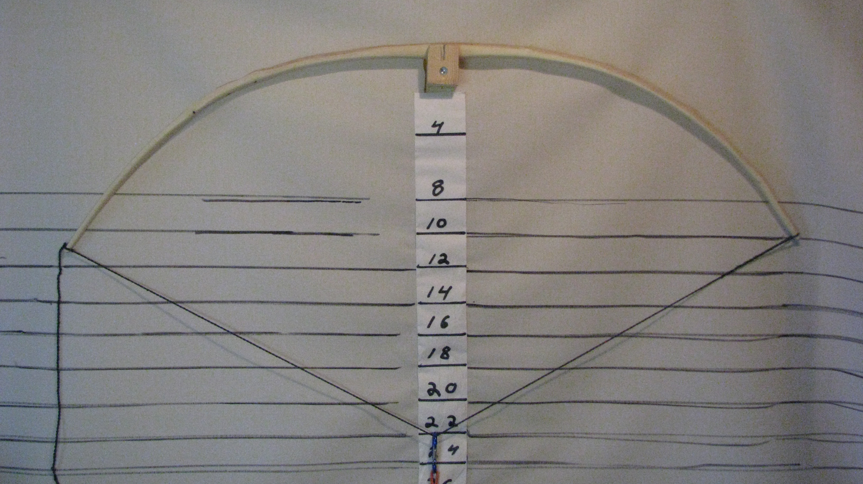

Tilleröin orapihlaja IV siihen malliin että alkoi itseä miellyttää. Tuli hyvä jumppakemppi, vetelin tillerissä ensin vajailla ja sitten täysillä vedoilla hien pintaan ja kävin ampumassa 70-80 nuolta, ainakin. En olisi uskonut että tästä vetelen 24" vetoja ilman että lasahtaa silmille. 23" vedolla löytyi hyvä mäntyvartinen nuoli josta voi ottaa mallin sopiville nuolille. Jännekorkeus on 6", 24" vedolla 50#. Makia pulikka vaikka on kyllä selkäkin runtua täynnä, yhteensä 14 pientä oksan ja oran kohtaa joka puolella jousta. Jos alkaa kestämään niin pitää hioa työstön jäljet pois. Kuvat on rakeisia mutta en viitsinyt uusia ottaa. Ja kiitollisena otan vastaan kommentit tilleristä.

Veto 22"
Veto 24"

Ihan hyvän näköistä! Jännekorkeutta pudottaisin tuuman verran. Tilleri näyttää hyvältä. Kahvan saattaisin taipumaan tuon pituisessa yksipuisessa jousessa, mutta saattaapa se kestää noinkin.

Hyvä tilleri. Silti, ottaisn vasemmasta lavasta oksasta vielä vasemmalle muutaman sipaisun (n.20cm tipistä) ja se on siinä. Orapihlaja on hieno jousipuu.

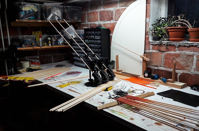

Tein viikolla uusia nuolia jotka olivat jo toinen paikkasetti kahden vuoden takaiseen ratanuolisatsiin. Järjestysluku oli isoimmillaan 23. Eli olen tehnyt 11 ja 12 nuolen satsit männävuosina joista oli enää 6 kelpoa jäljellä. 6 uutta valmistui ja ammuin niitä parina iltana aikomuksena mennä peurakokeeseen. En voi mennä. Ei niputa tarpeeksi usein 3 nuolta rinkulaan. Haluan että niputtaa melkein joka yrittämällä ja ainakin viidesti peräkkäin. No, pitää opetella niillä ampumaan nyt ja tehdä vielä 5 keskeneräistä valmiiksi. Vesanuolisetin entisöin myös kuntoon. Saunassa otin osumalöylyt ja lauloin hengille että osumia alkaisi tulla.
