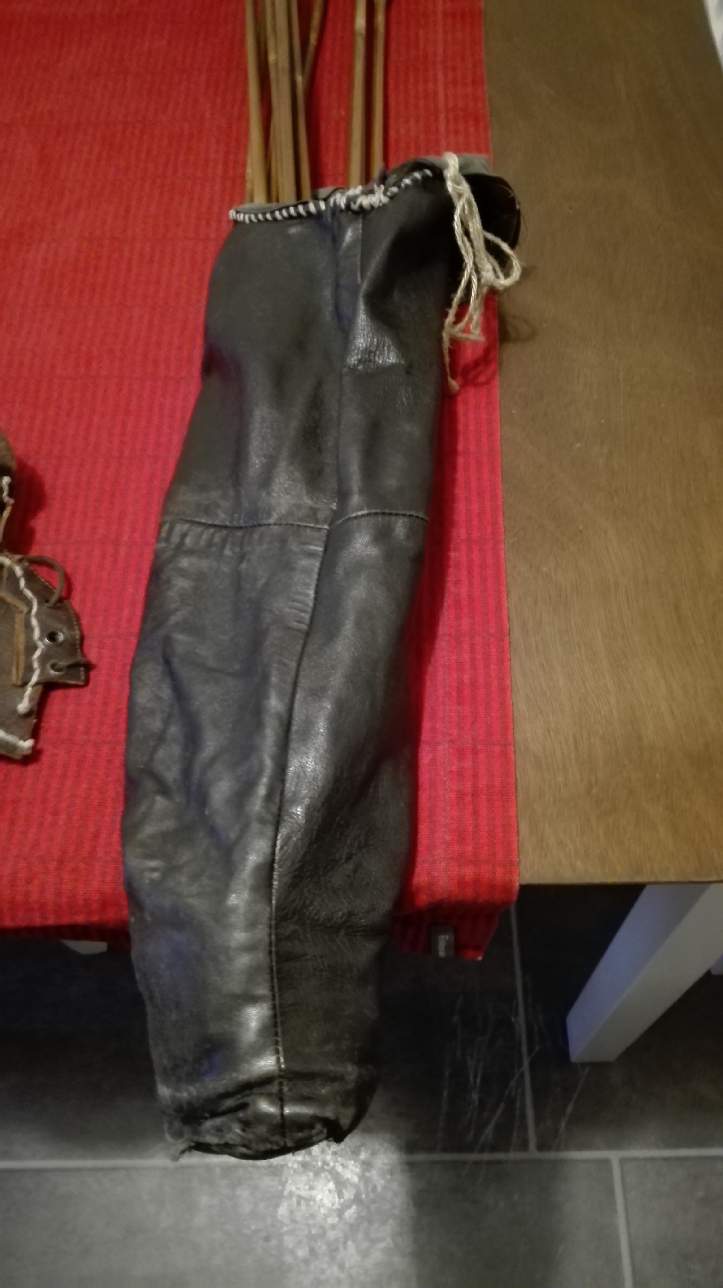

Tommonen käytetyn tavaran kierrätys toimii näissä jousihommissa muutenkin loistavasti. Nuoliviinen tein kirpputorinahkatakista:
Pohjan ompelin kolmenkertaiseksi ja siellä on kolme reikäistä villasukkaa pohjalla suojaamassa kärkiä ettei tulisi pohjasta läpi.

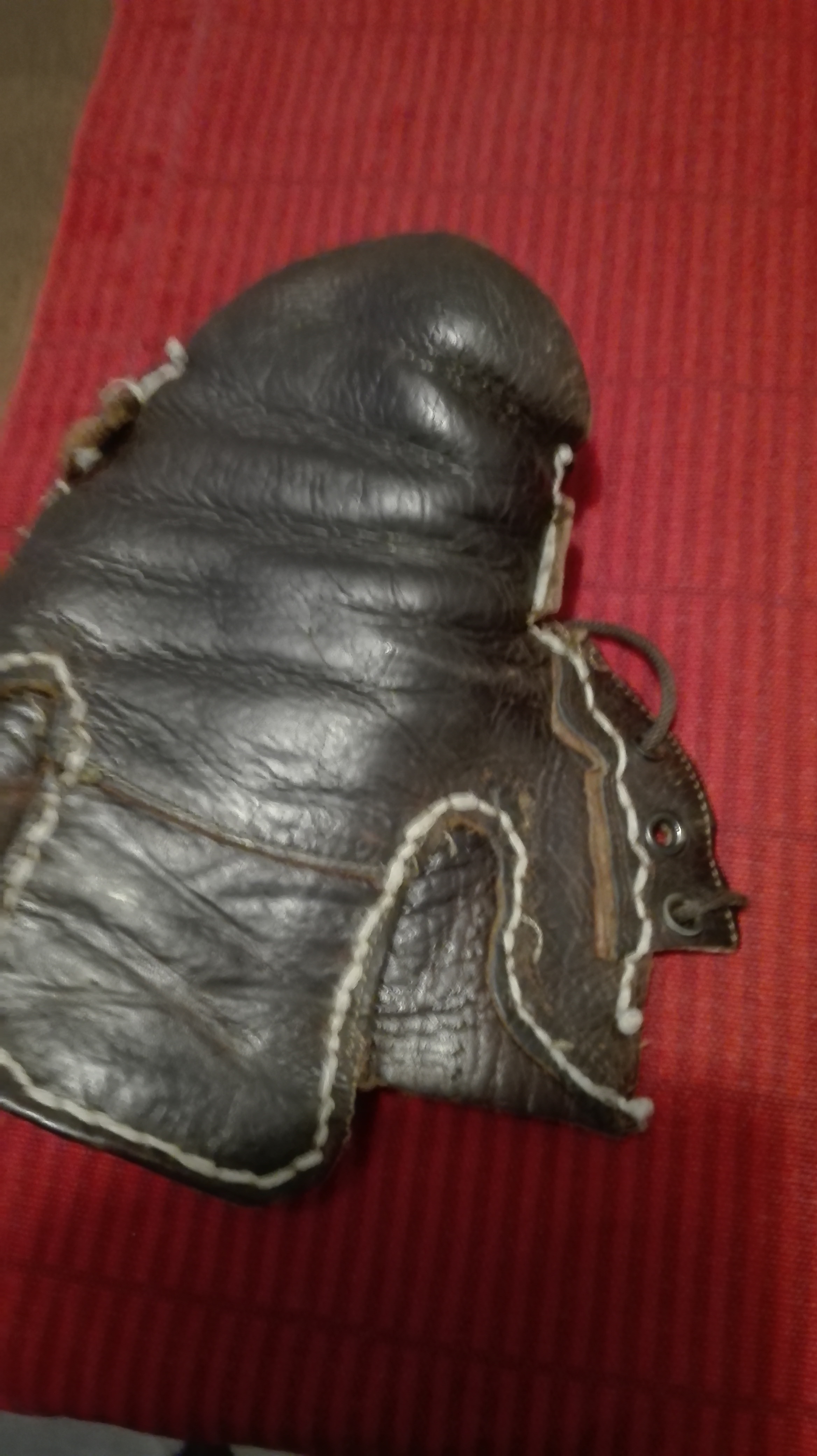

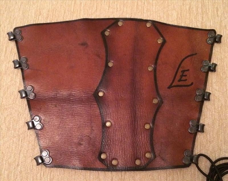

Käsivarsisuoja on vanhan nahkakengän iltti:
Ompelin nauhojen reiät reunoihin että saa suojan kiinnitettyä. Tohon meni useampi tunti kun nahka oli aika paksua ja piti naskalilla tehdä reiät. Pellavalanka.
Lehtorinteen Esalla on tosi tyylikäs käsivarsisuoja joka taitaa olla lapikkaan varresta tehty.

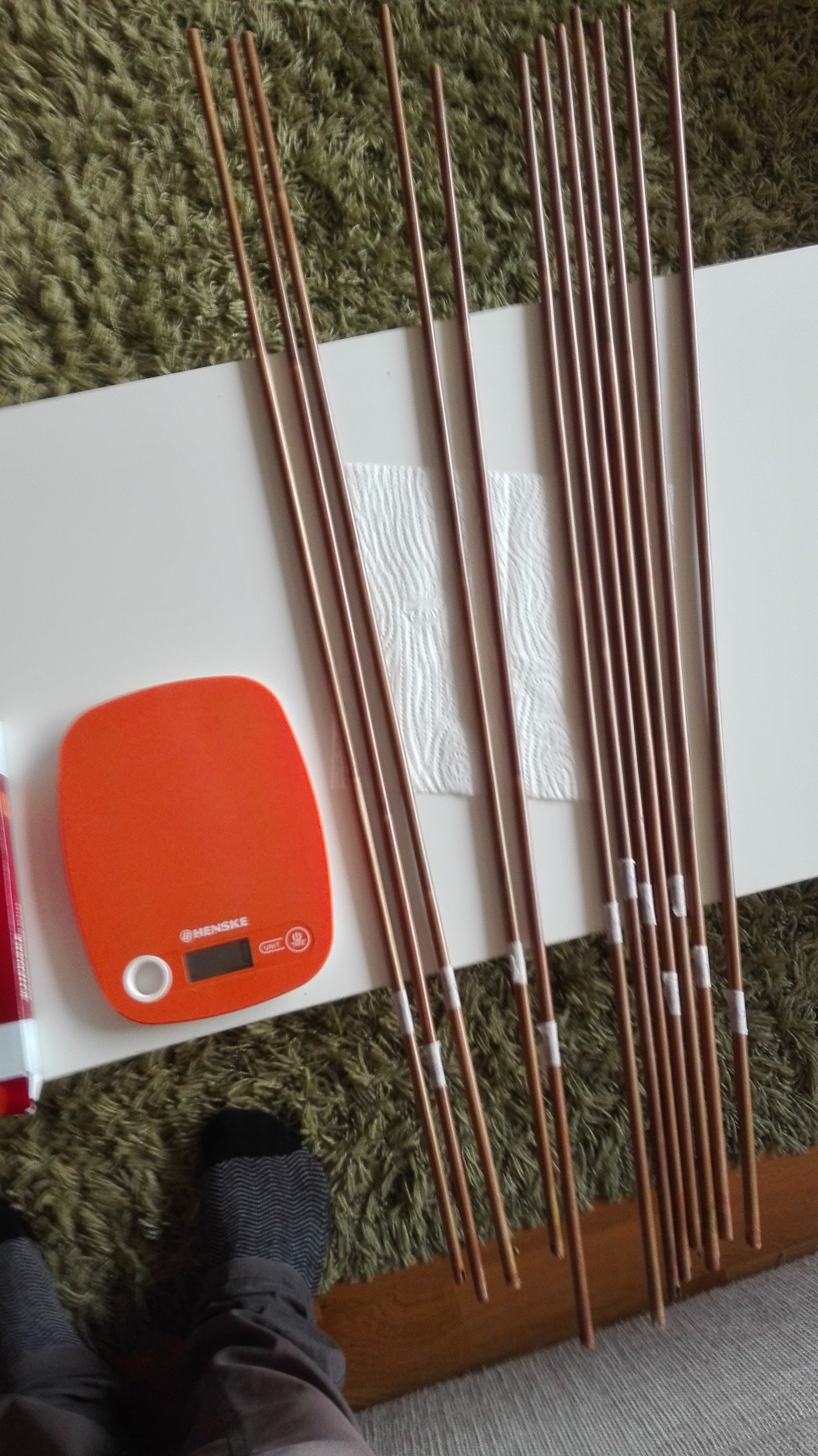

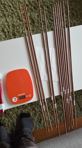

Punnitsin Aliexpressistä tilatut bambuvarret. 12 kpl, hinta 12,26 eur sis.postimaksut. Eka 12 varren setti jossa kaikki varret suoria. Painot (grammoina, mun halpiskeittiövaaka ei tarkemmin mittaa):
18, 22, 22, 24, 25, 32, 33, 33, 33, 34, 35, 37.
Varsien pituus 83 senttiä eli noin 32,5 tuumaa. Kevein menee pituusammuntanuoleksi, 32-35 grammaisista tulee jatkoa kisasettiin.

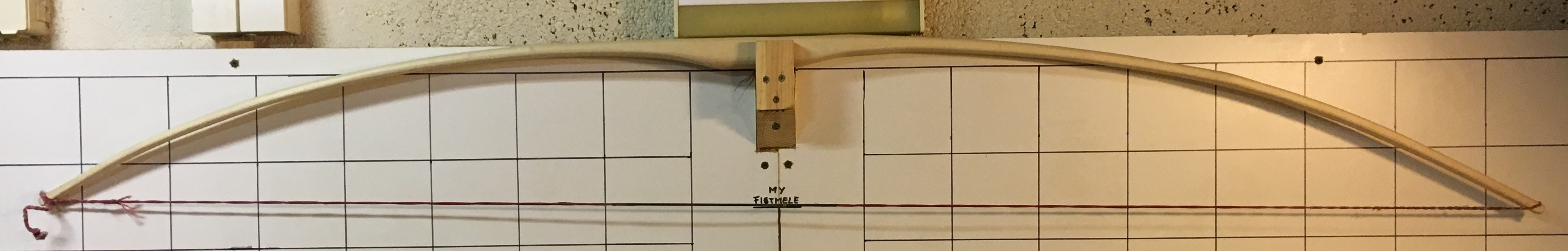

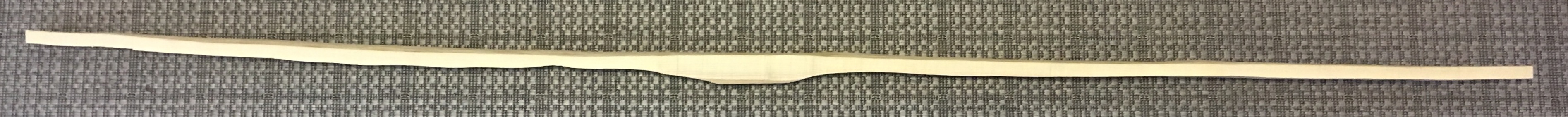

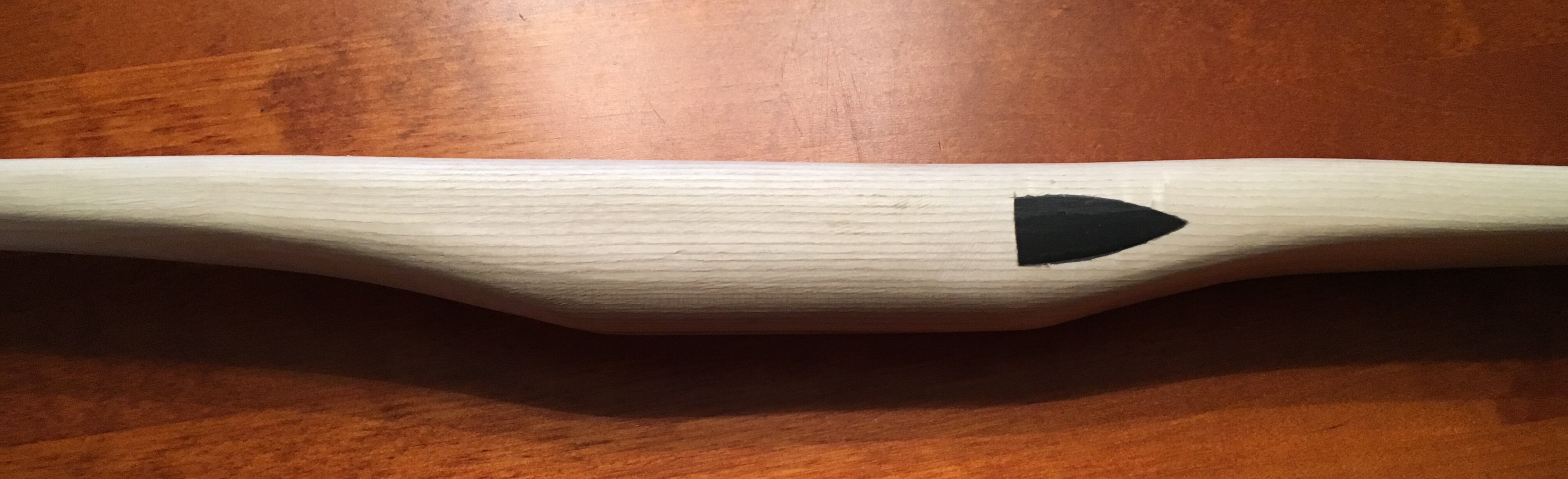

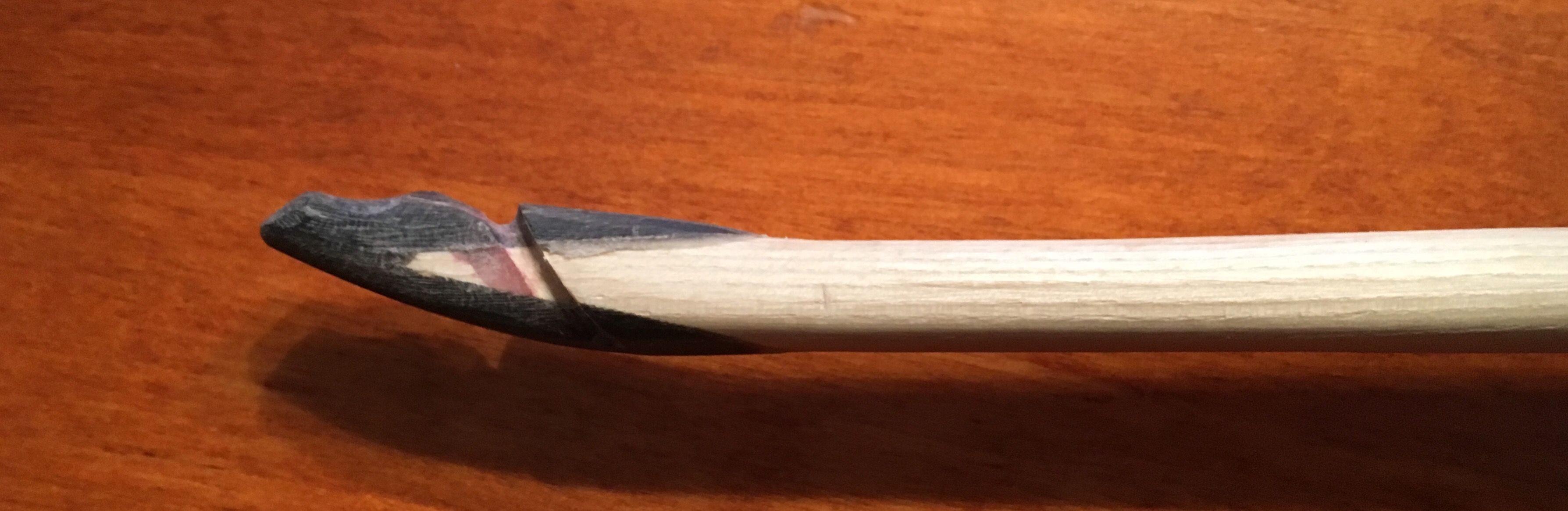

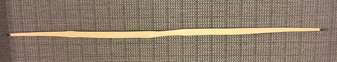

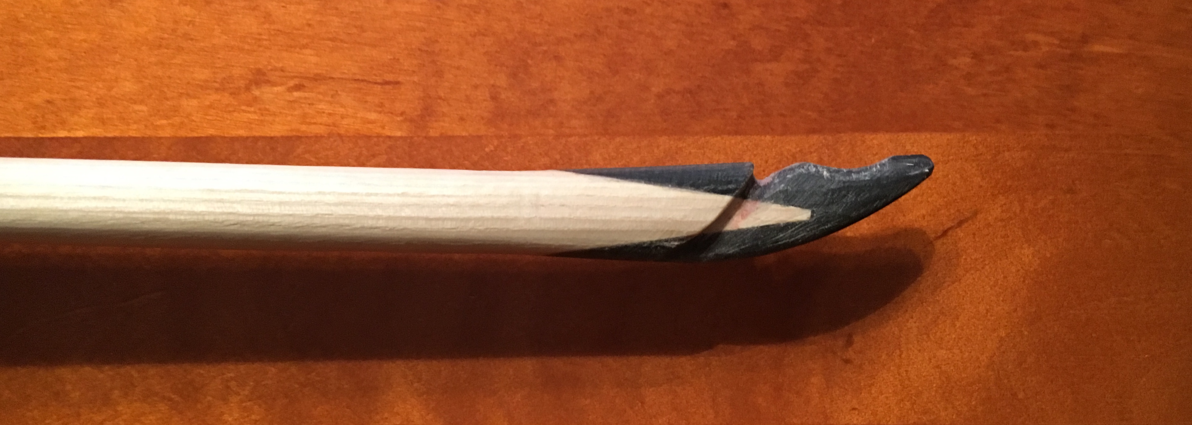

Taka-Hikiästä käteen jäänyt saarni muotoutumassa hiukan yli 40-paunaiseksi ja vatsapuoleltaan lättänäksi 68"-pituiseksi jouseksi. Nokkivahvikkeet ja nuolen ohitus puhvelista seuraavaksi, sitten tillerin ja pinnan viimeistely, vähän keltaista väriä ja öljyä pintaan. Kuten paunoista arvannette, jousi ei jää omaan käyttöön… :wink:
Nätti on!

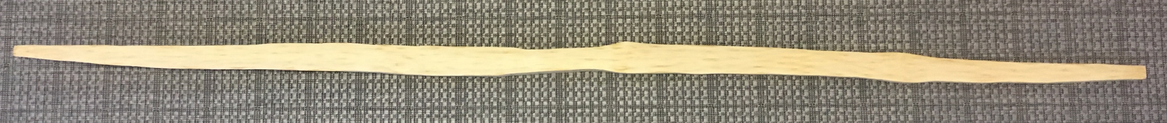

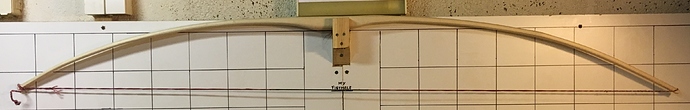

Itse sain viikonloppuna lopulta neljä jousta pintakäsittelyvaiheeseen. Niitä on tehty pitkään ja hartaasti. Jospa huomenna ehtisi laittamaan ensimmäisen kerroksen kiinanpuuöljylakkaa pintaan. Kolme laminaattia ja yksi yksipuinen, kaikki erityylisiä jousia, 33-paunaisesta 51-paunaiseen.

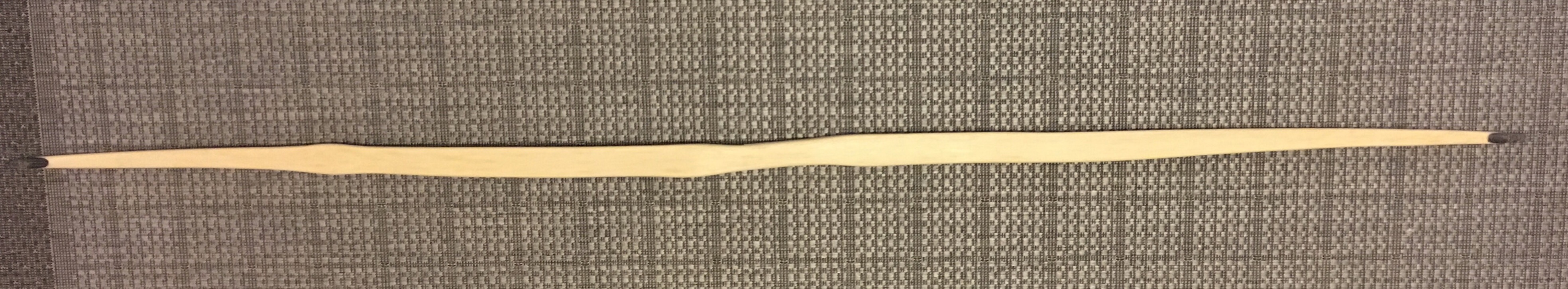

Kivan näköinen jousi, sopivasti pientä mutkaakin.
