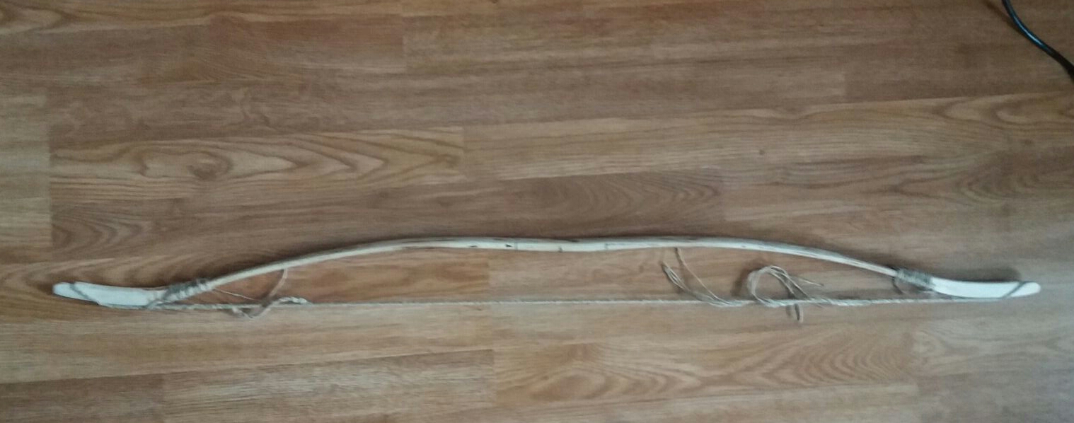

Jousihommat on jäänyt tämän vuoden puolella hyvin vähälle. Nyt kuitenkin uutta tammikeppiä tulossa erillisillä koivusakaroilla. Jänteitä pitäisi seuraavaksi liimailla. Kuvassa ensimmäinen virityskerta ja vähän näyttäisi olevan saranan alkuakin.
Aika rouhean näköinen peli tulossa :+1: Jänne näyttää erikoiselta, mitä lie?
Pellavaahan tuo. Ylipitkä työjänne :slight_smile:

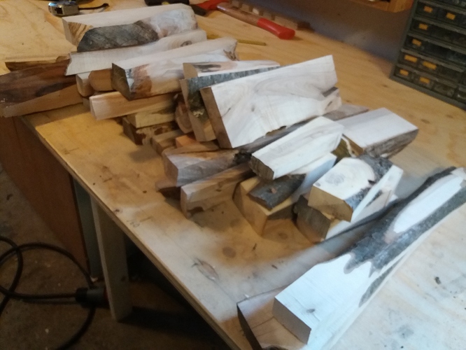

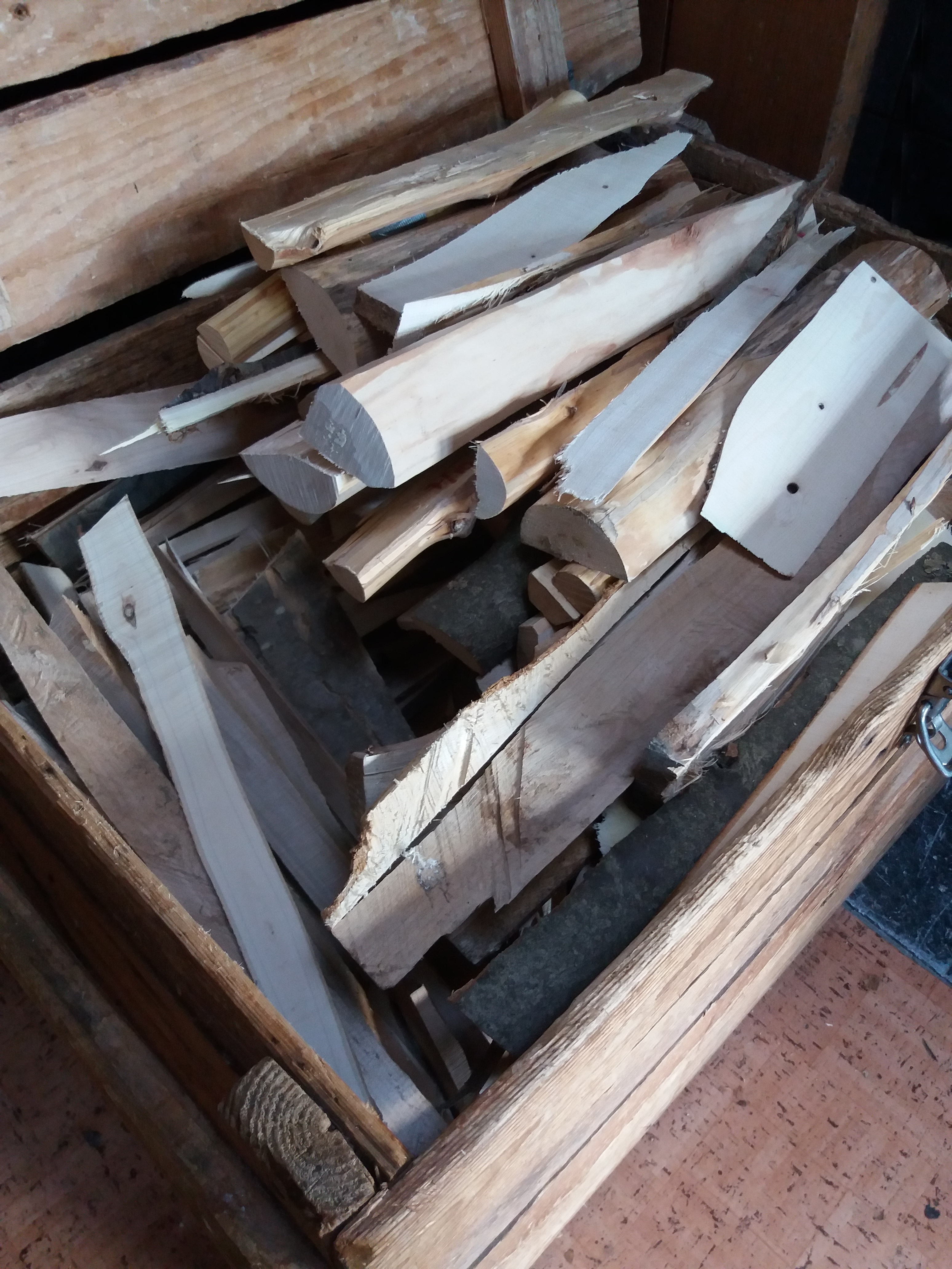

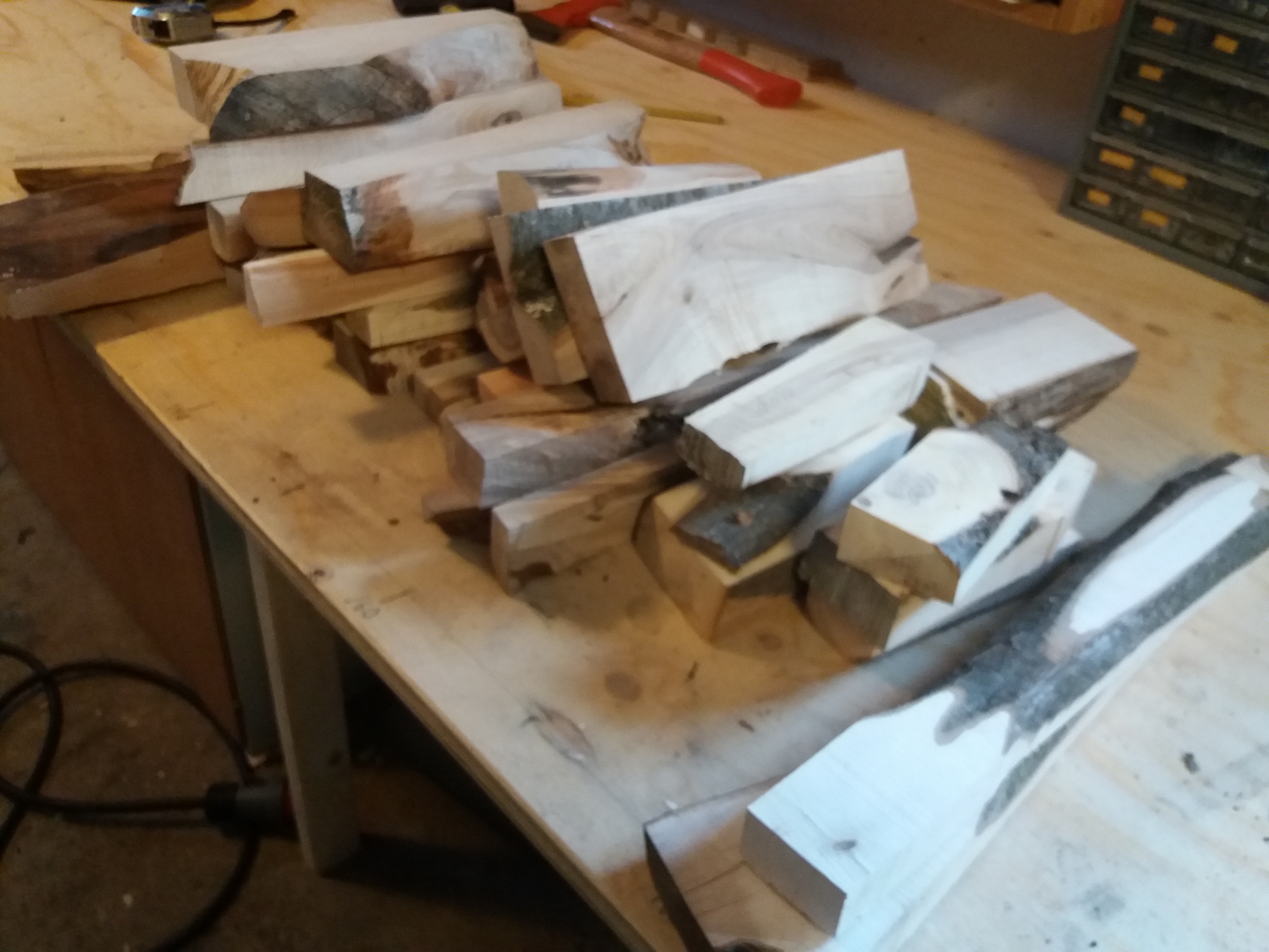

Sain lopulta sähköt ja toimivan moottorin vannesahaani. Rupesin sitten vähän esimuokkaamaan erinäisiä halkopinoista ajan mittaan muka puukonkahva-aihioiksi poimittuja kapuloita. Joistakin tuli ihan nättejä noin alustavasti.
Kivaa puuhaa. Kohta menee jousistaavit säpäleiksi!

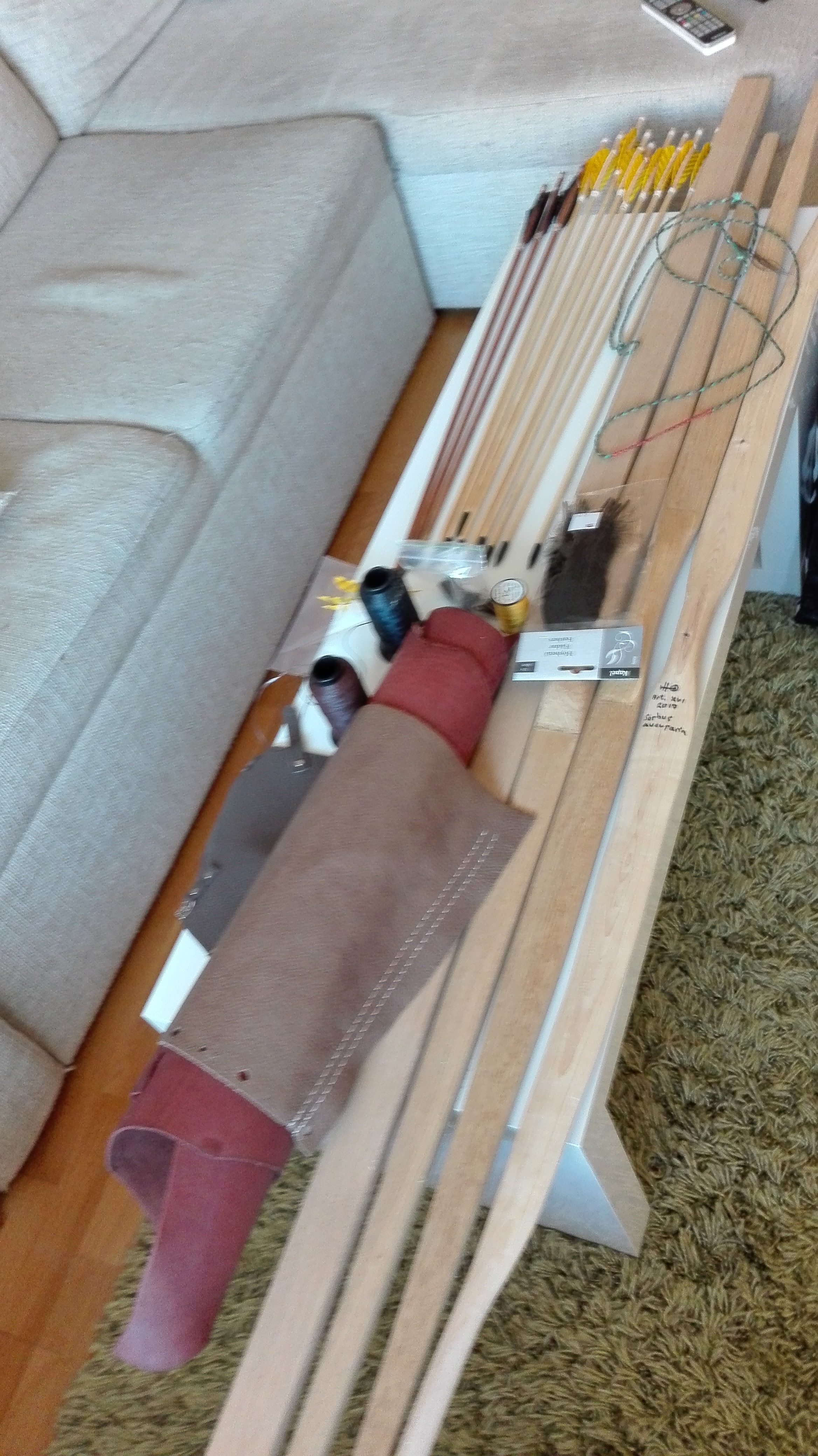

Tuli joulu. Puolituttu kaveri Lasse sai duunitarjouksen Latviasta ja lähtee sinne kuukauden päästä. Vaihdoin Lassen kanssa viime kesänä päittäin pihlajajousen käytettyyn akkuporakoneeseen ja hän innostui kovasti perinnejousista. Nyt kuitenkin muuton takia lahjoittaa kaiken jousikaman pois, soitti eilen että huolinko. Totta kai kelpasi:
-mun tekemä pihlaja 35lbs + 3 nuolta
-9 nuolta 8mm mäntyrimaa
-2 jousiaihiota, valkotammea + kuitukangasselkä liimattu
-1 valkotammilista, koko 1830mm44mm20mm
-10 kpl 5/16 kärkiä 100grein
-2 rullaa b-50, yksi 14-säikeinen tehty näistä eli lähes täydet+servauslankarulla
-käsivarsisuoja
-12 kpl sulkia 20cm. Värjättyjä kanansulkia veikkaan
-nahkapala 34x25cm, kahvaan vaikka
-nappanahkaa, noin 50x70cm. Kahvaan tai viineen.
Olen niin onnellinen!

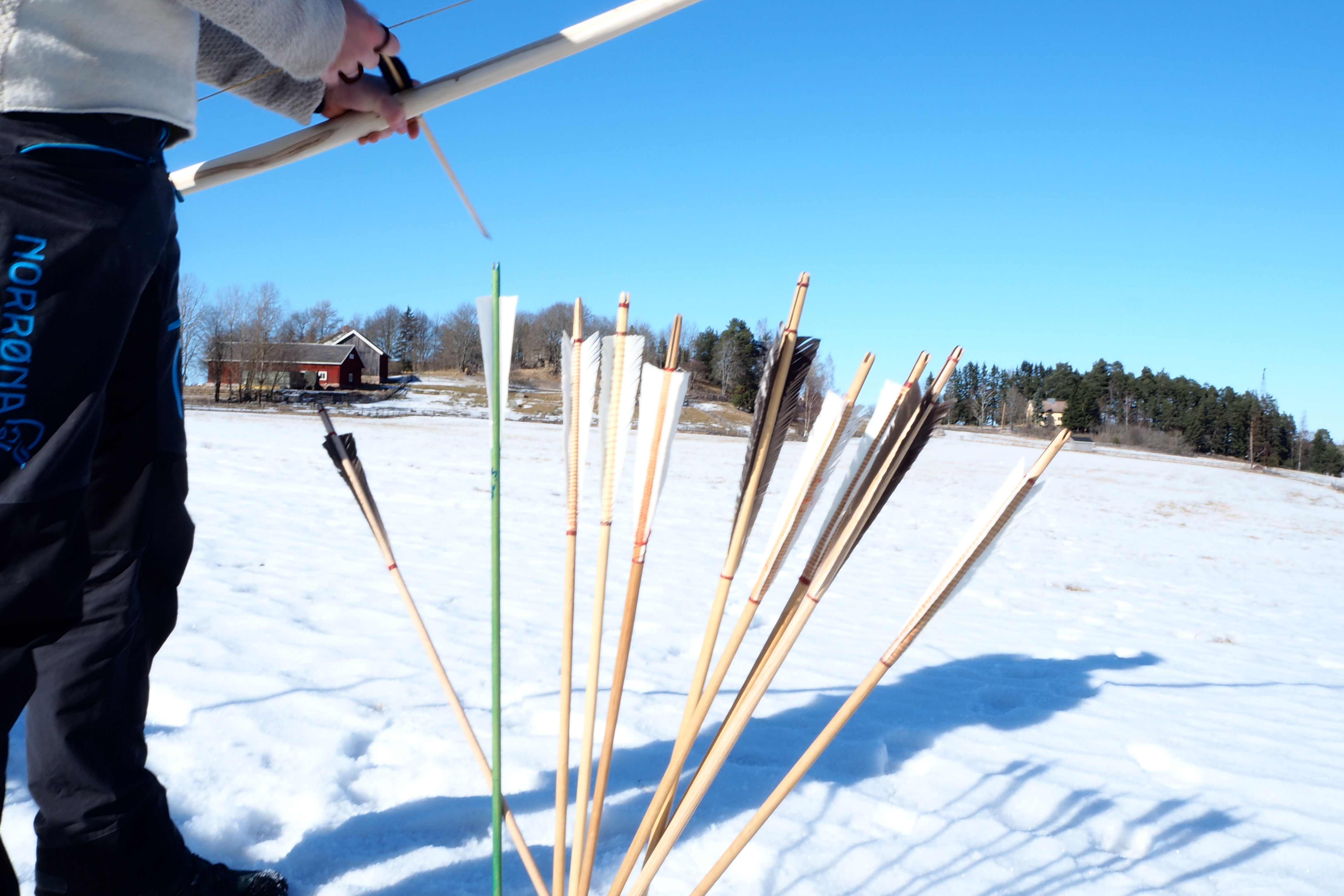

Vähän taviammuntaa.

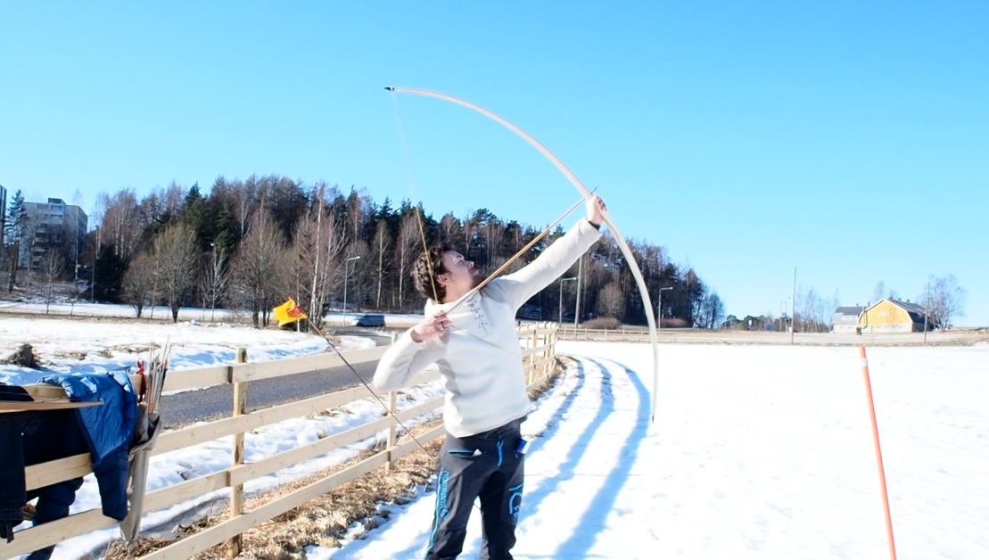

Ampiaisella ammuin parikymmentä nuolta, liian kylmää vielä. Muutama nuoli menee mukavasti mutta sitten hauskuus katoaa. Turussa näköjään ei juuri lunta ole, täällä on vielä muniin asti joten turha haaveilla pituusammunnasta vielä pitkään aikaan.
Mä ammuin viime pituuskisan voittoon jousella, jossa oli 6mm syvä moottorinsaha ura keskellä selkää. Okei, metrit oli vähän reppana-luokkaa. Ens kerralla paremmin.

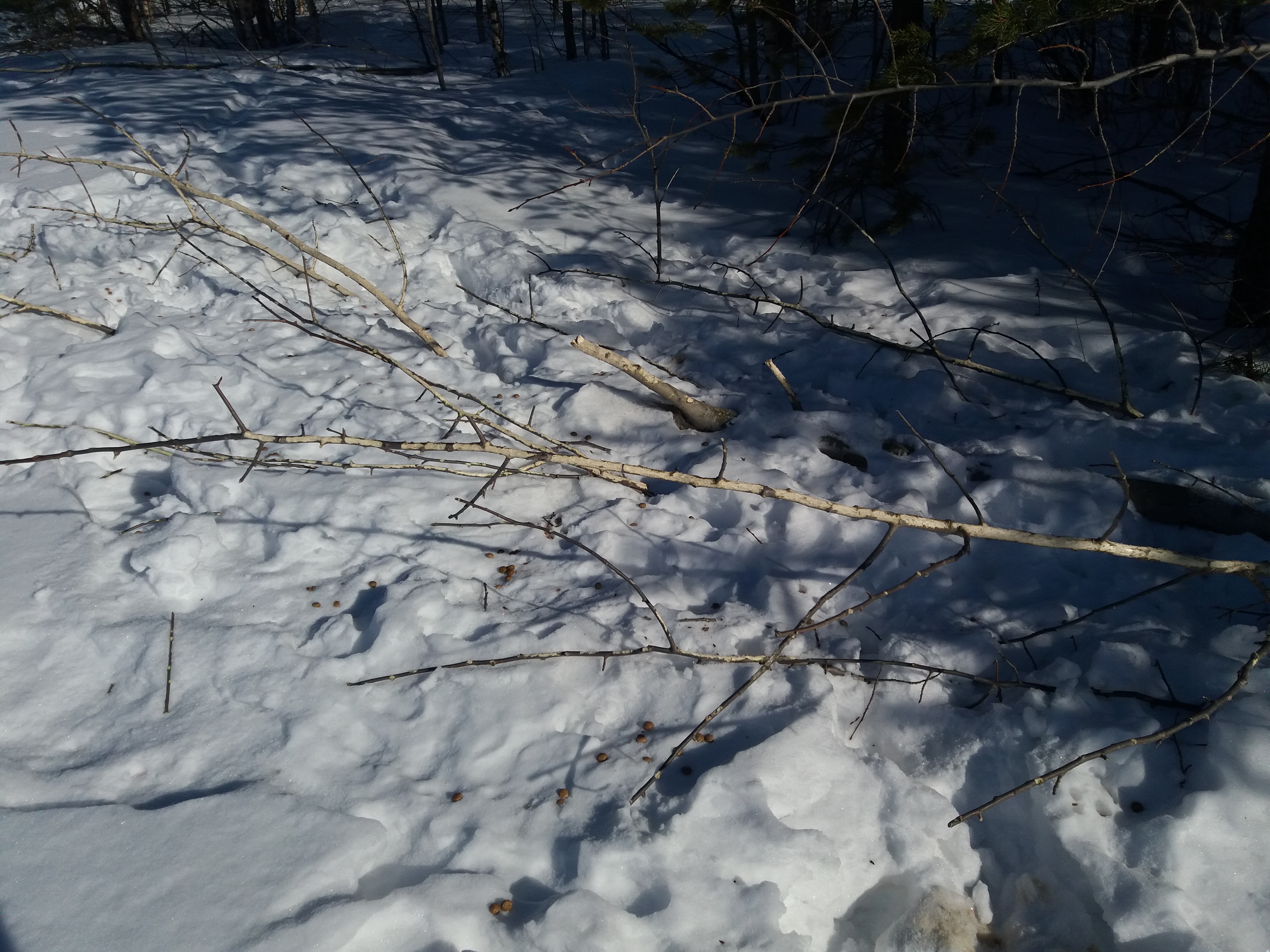

Etsin mökiltä puuta seuraavia jousia varten. Saarni löytyi mutta oli sen verran iso ettei kirveellä jaksanut alkaa kaatamaan. Vaahtera tuli kuitenkin mukaan, tukki on joku 140cm pitkä ja painaa kuin synti. Jos siitä sais jännejousen tehtyä.

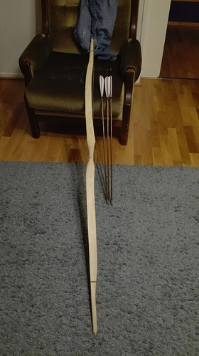

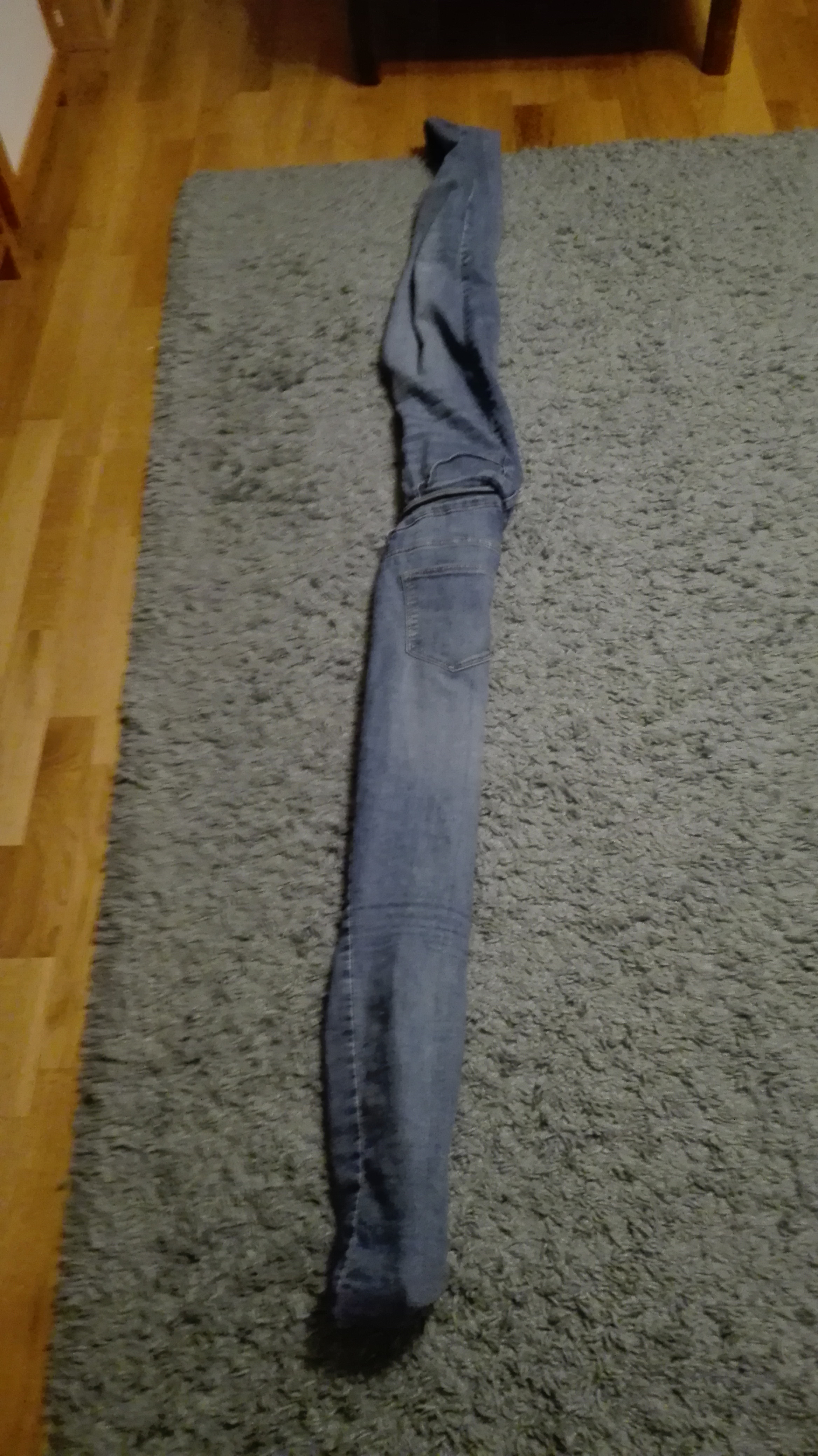

Pomo täyttää huomenna 60 vuotta. Viikonloppuna kevensin yhden pihlajajousen 30lbs@25", tästä lahja. Kävin aamulla xxl:ssä jos siellä olisi ollut suksipusseja jousen kantoon mutta vesiperä. Kaivoin roskiksesta vaimon sinne heittämät tyttären risat farkut ja ompelin lahkeista jousipussin. Mun mielestä melkein parempi kuin toi jousi. Tohon mukaan vielä kolme kiinalaista bambunuolta niin pääsee Sastamalan mökillä reenaamaan. Pomo Leena on voittanut muuten nuorempana pienoiskivääriammunnassa maailmanmestaruuden.
Farkun lahkeet on muuten moneen hommaan tosi käteviä. Erilaisia nuolipussukoita ja suojapusseja saa oikein näppärästi, eikä edes näytä pahalta :slight_smile:
Nätti jousi!
