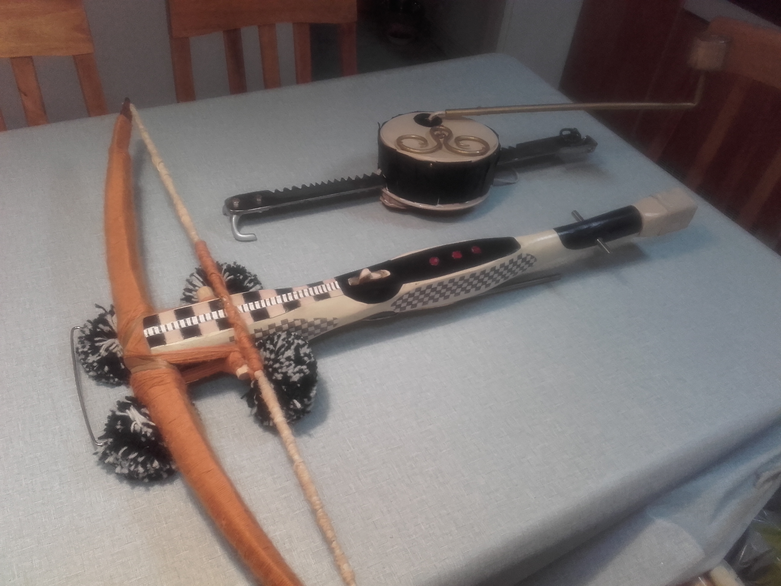

Se on mu uus lihaleikkuri. Ja kyllä siitä fasessa joku jo pyyteli hintaa. En myy.

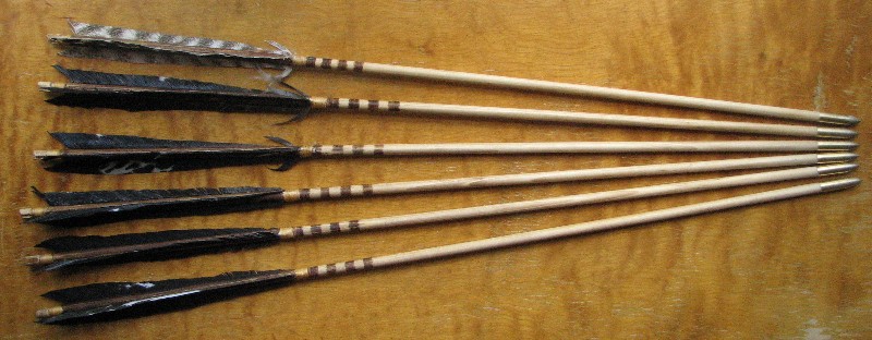

Lueskelin uutta ja vanhaa foorumia etsien vastausta metsästysnuolen sulan pituuteen lyhyellä noin 130 cm jousella jossa jänneväli on selästä mitattuna 11-12 cm ja tulin johtopäätökseen että optimaalinen sulan pituus äänettömään ja tarkkaan laukaukseen kyseisen tyyppisellä jousella on 70-80mm. Tätä olettamusta tukee myös muutamat erinomaiset saaliskuvat joissa sulan pituutta voi verrata tiettyihin kiintopisteisiin joiden mitat ovat riittävällä tarkkuudella tiedossa.
Päätelmän tuloksen voi kiistää tai olla kiistämättä, joka tapauksessa näillä tiedoilla harjoituksia jatketaan
En usko että optimaalista sulan pituutta on olemassa. Tottumus ja tapajuttu. Preeriahemmoilla oli jopa yli 20cm sulituksia kun ammuttiin enimmäkseen riistaa liki biisonin metsästyksen kulta-aikoina hevosen kera. Toisaalta mongolien sulitukset oli pitkiäkin vaikka ammuttiin muuallekin kuin liki. Kyllä komppaan Tuomoa että puunuoleen 10cm sulitus ainakin. Pituusammuntasulitukset erikseen. Ja voihan toki räätälöidä sulitukst vaikka American round kisaan 60-40y matkoille millai vaan. Kaikkea kannettaa kokeilla. Mun taulunuolissa n.11cm ja riistanuolissa n.13cm ja tällä välillä myös vaihtelua. Oon ampunu maastoratakisaa 18cm sulituksillakin, tommosilla.
Hieno setti siinä Mennalla. Meikäkin tykkää noista 10cm sulituksista, preeriakisa tulee ammuttua pidemmillä, 12-15cm sulituksille. Onhan ne pidemmät roheemmat!

Jep, kaikki pitää kokeilla että tietää vähän enemmän ja saa lisää pohdiskeltavaa. Tuossa on tullut kokeiltua nuo pitkät sulitukset jo ja niitä ei kyllä saa ilman sulan rapinoita laukaistua tai sitten se on harjoittelun puutetta… Se on tullut huomattua ruutiase pyynnissä että tietyissä tilanteissa lähimatkoilla ei saa kuulua yhtään mitään ylimääräistä.

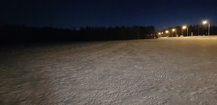

Nyt kun jousi valmiina, oli tarpeeksi aikaa ja hyvä sää mennä ampumaan. Mukavat iltalenkit ja touhut.
tuollaisella alueella ammuin vähän pituutta, 126m oli ennätys, ihan tyytyväinen!

Itse olen käyttänyt ohuemmissa nuolissa myös 3" sulkia ja hyvin on lento oiennut. Aerodynamiikalta vastaa raskasta nuolta 4" sulilla.

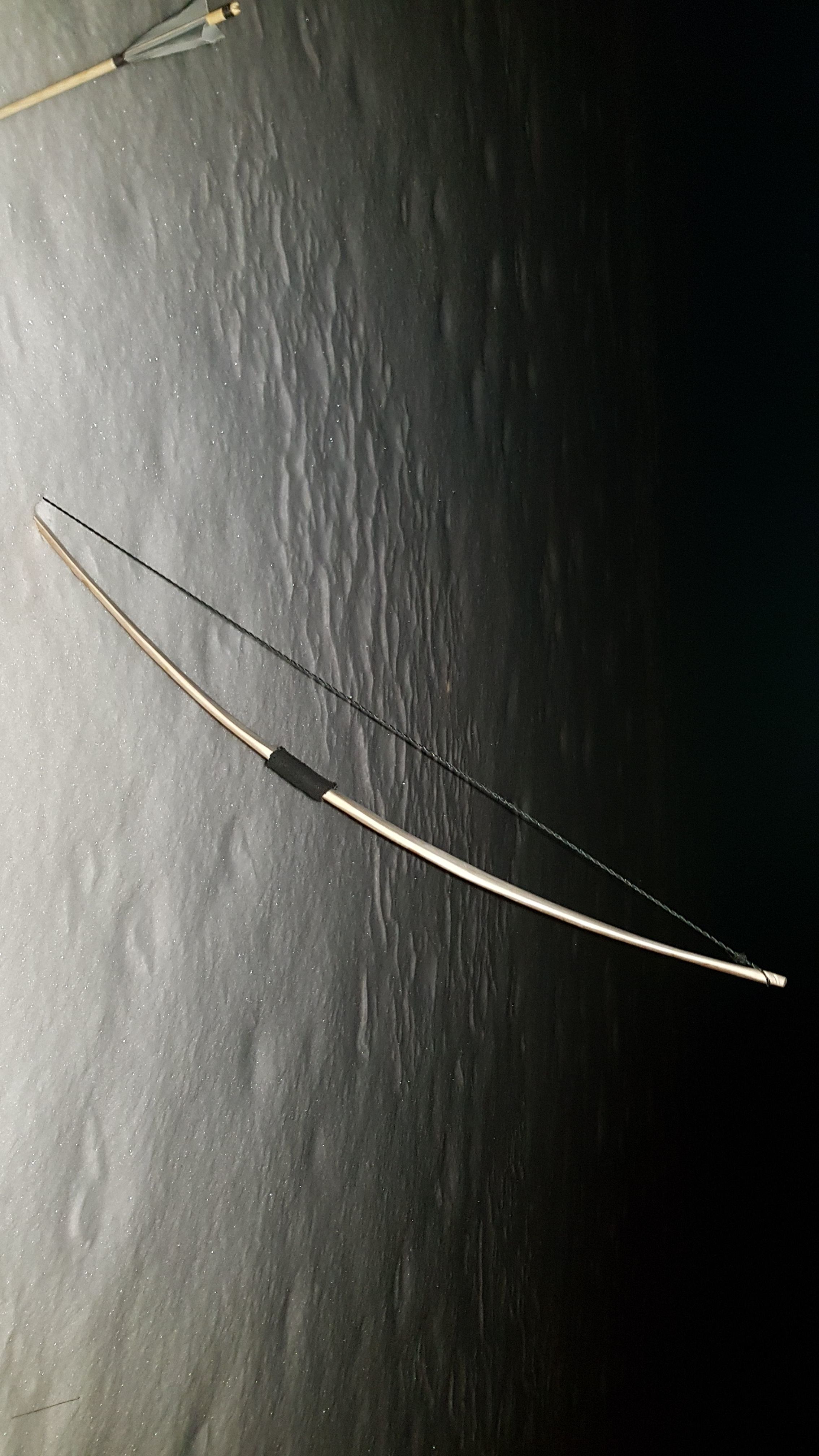

Jousi on tasan 60paunaa 28" vedol. Jousi ampuu edelleen vaikka uusi omista on kuulemma antanut sille kovaakyytiä.

Jousi on nokista nokkiin 140 cm pitkä ja tuleva omistaja sitä jo kokeeksi jännitti tyytyväisen oloisena. Vähän oli vielä liian jäykkä mutta se on vain harjoittelun puutetta.
