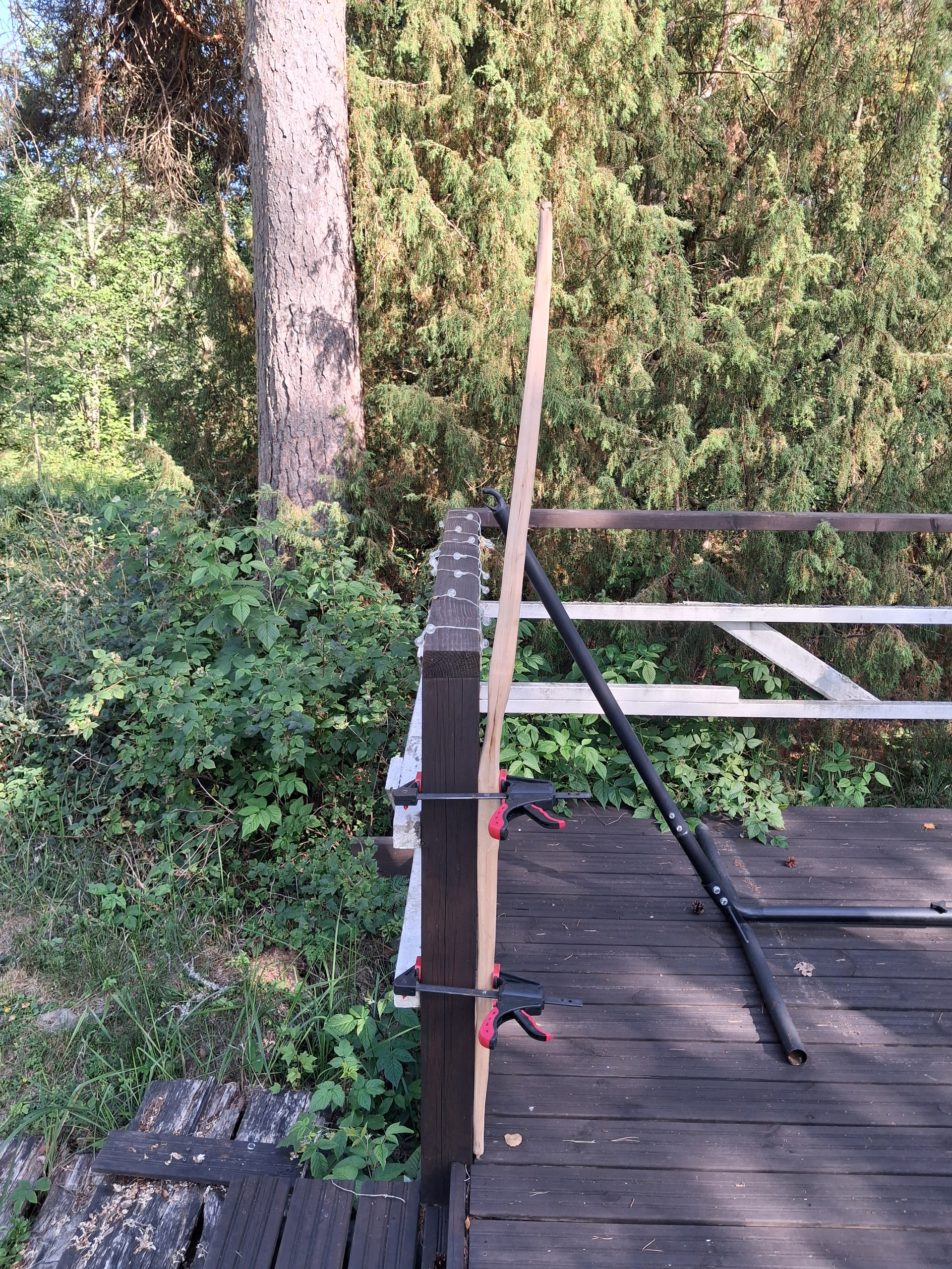

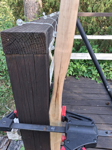

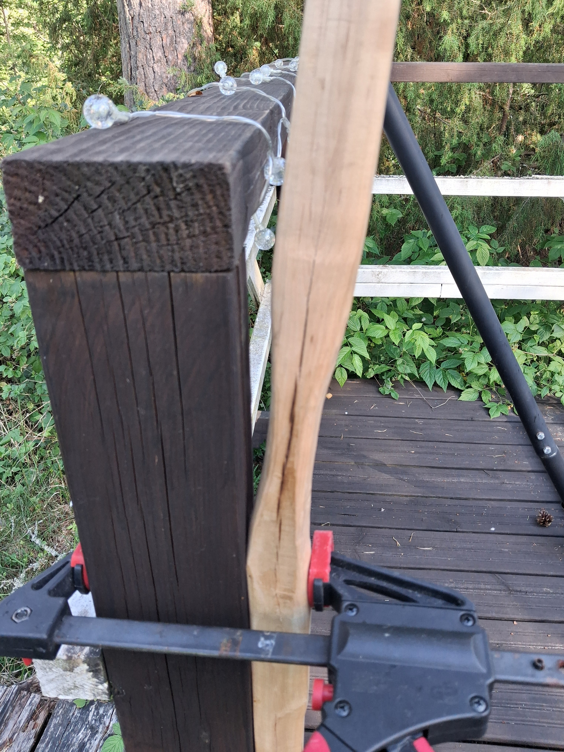

Mökillä. Sain Jereltä isotuomipihlajastaavin joka oli joka suuntaan vääränvänkyrä ja lenko. Useamman oikaisun jälkeen lavat ovat suurinpiirtein mutta tuo kahvan kohta on vaikea. Mietin kahta vaihtoehtoa:
1. Takedown. Voisi toimiakin, tosin en ole ikinä moista tehnyt enkä ihan satavarmasti tiedä miten se suoristus onnistuisi. Onko kokemusta?
2. Kahvan alaosasta, siitä puristimen kohdasta suurinpiirtein, sahaus vasemmalta 90 asteen kulmassa puoleenväliin. Kun sahan tekemän railon puristaa umpeen niin oikaisee vinon automaattisesti. Pitänee tapittaa jotenkin. Onko tämmöisestä kellään kokemusta?

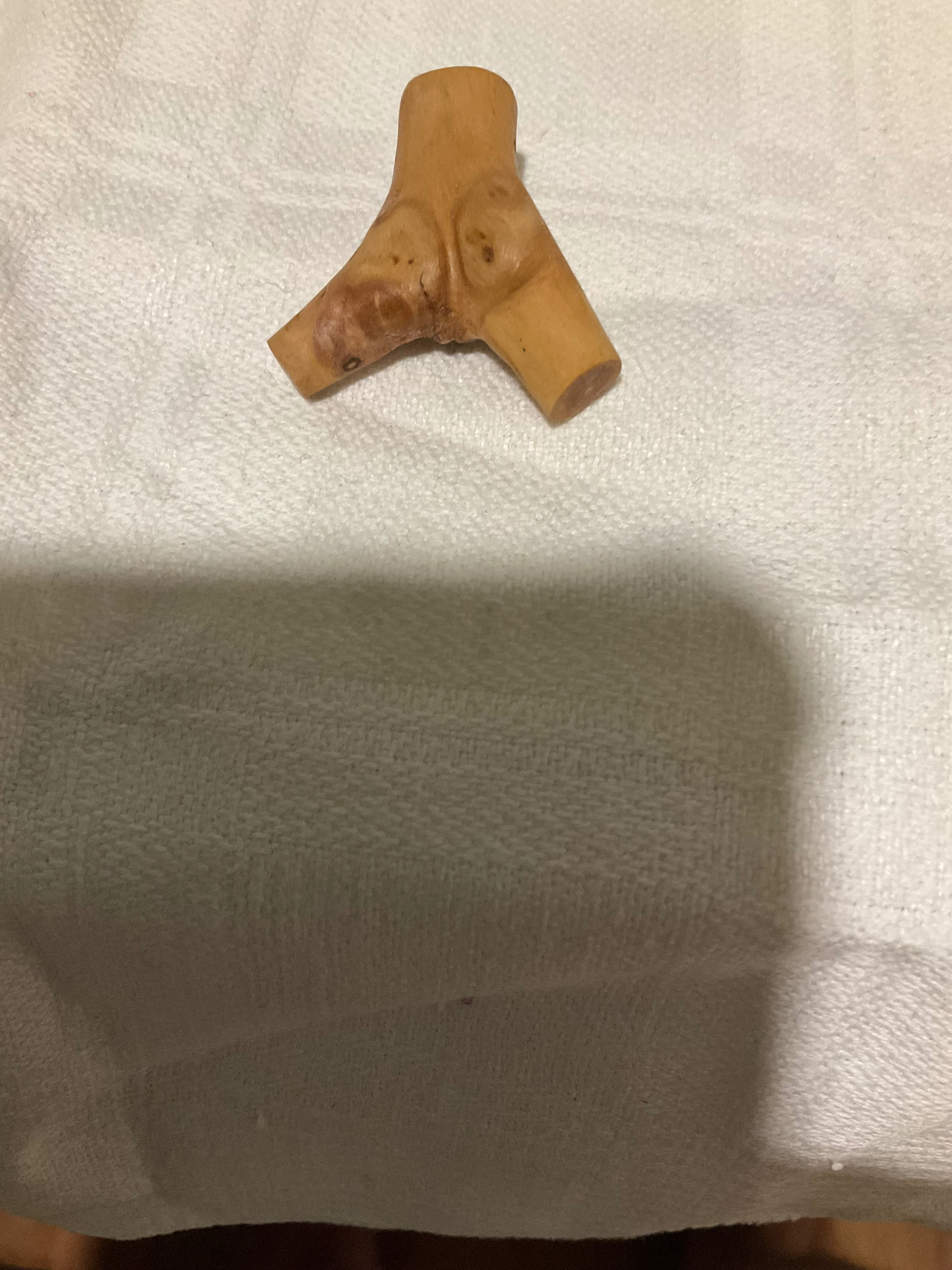

Tein oliivipuusta 3cm korkean Shunga netsuken. Todella kovaa puuta.

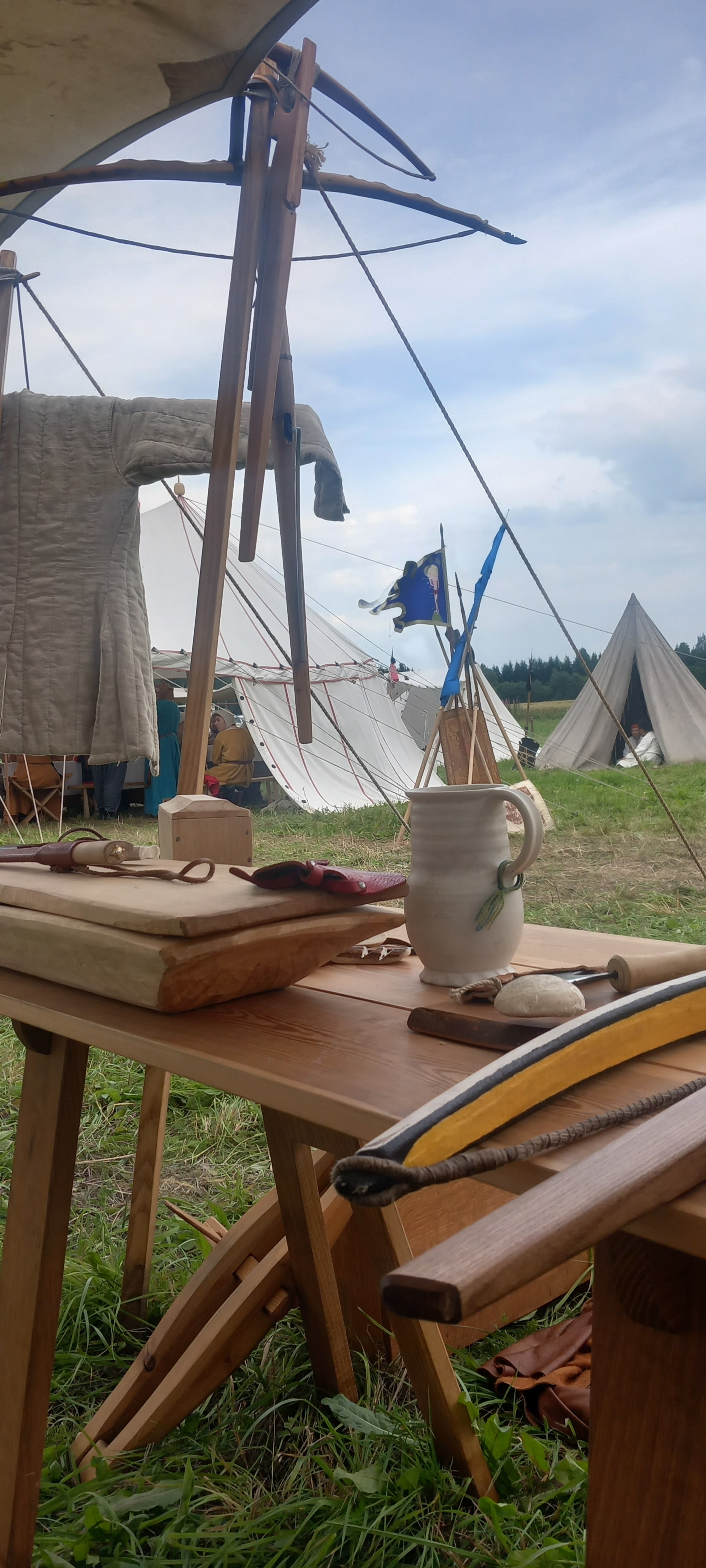

Pitkästä aikaa ulkoiluttamassa puita ihan ihmisten edessä. Hollolan keskiaikamarkkinat.

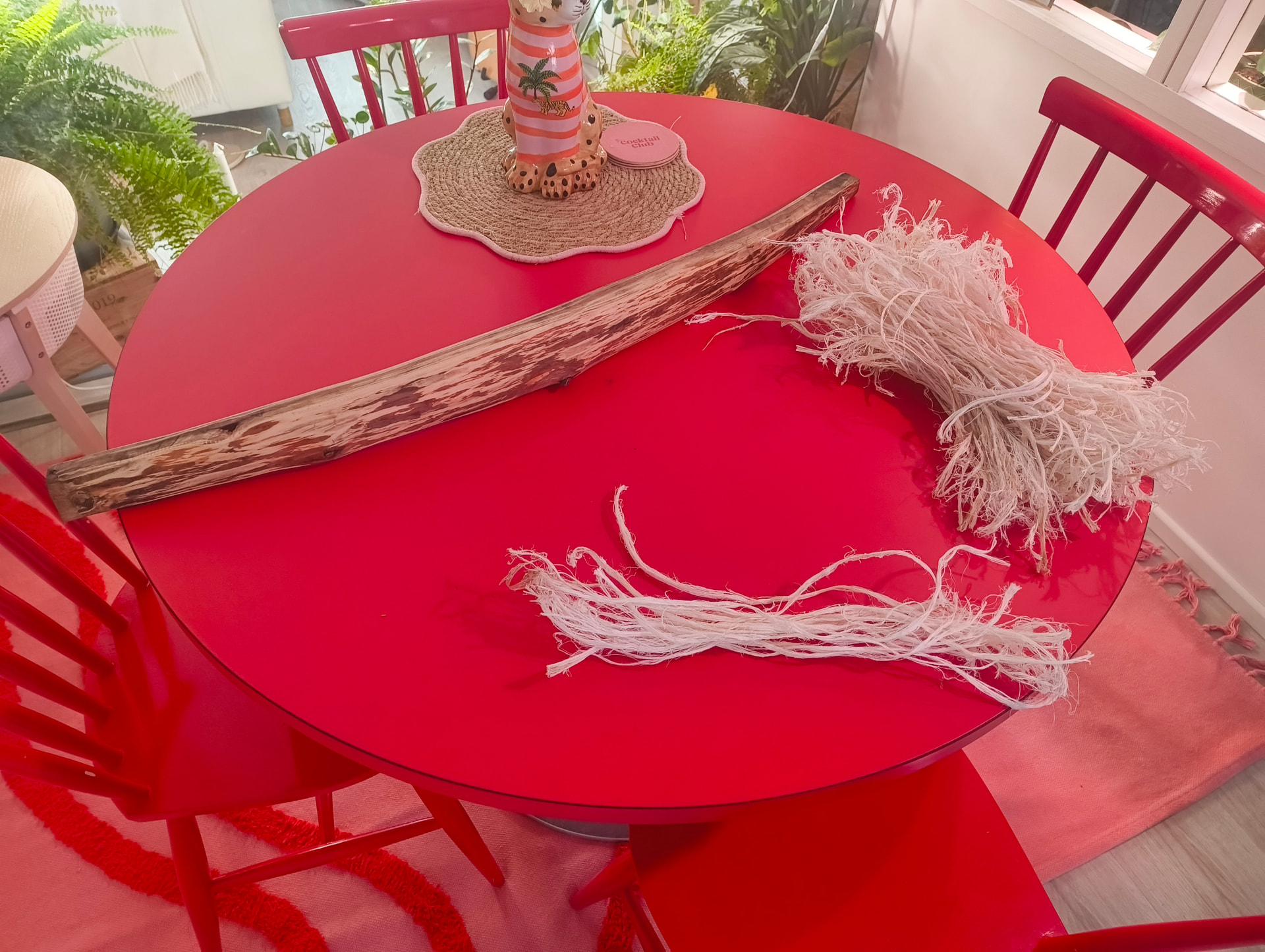

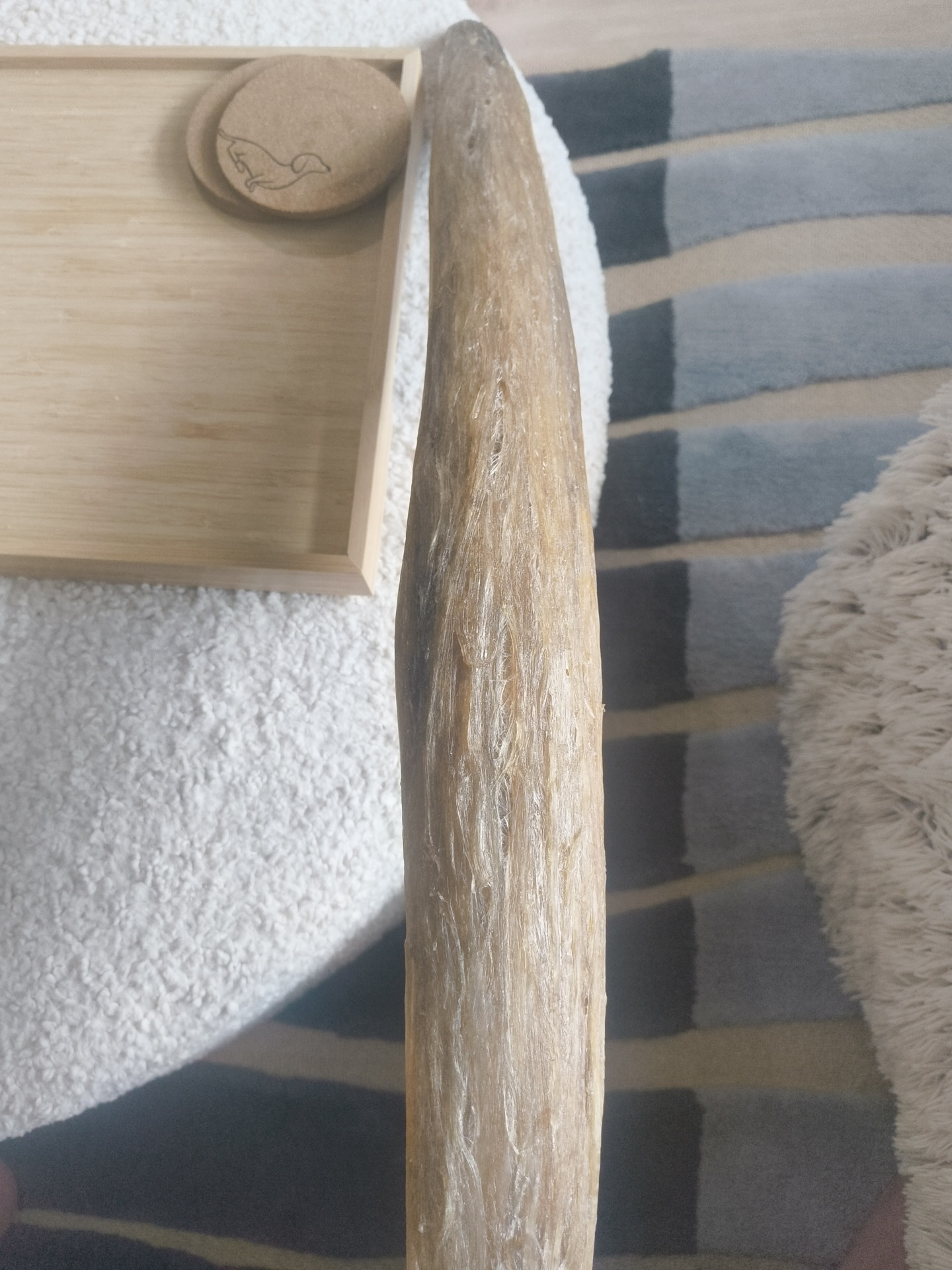

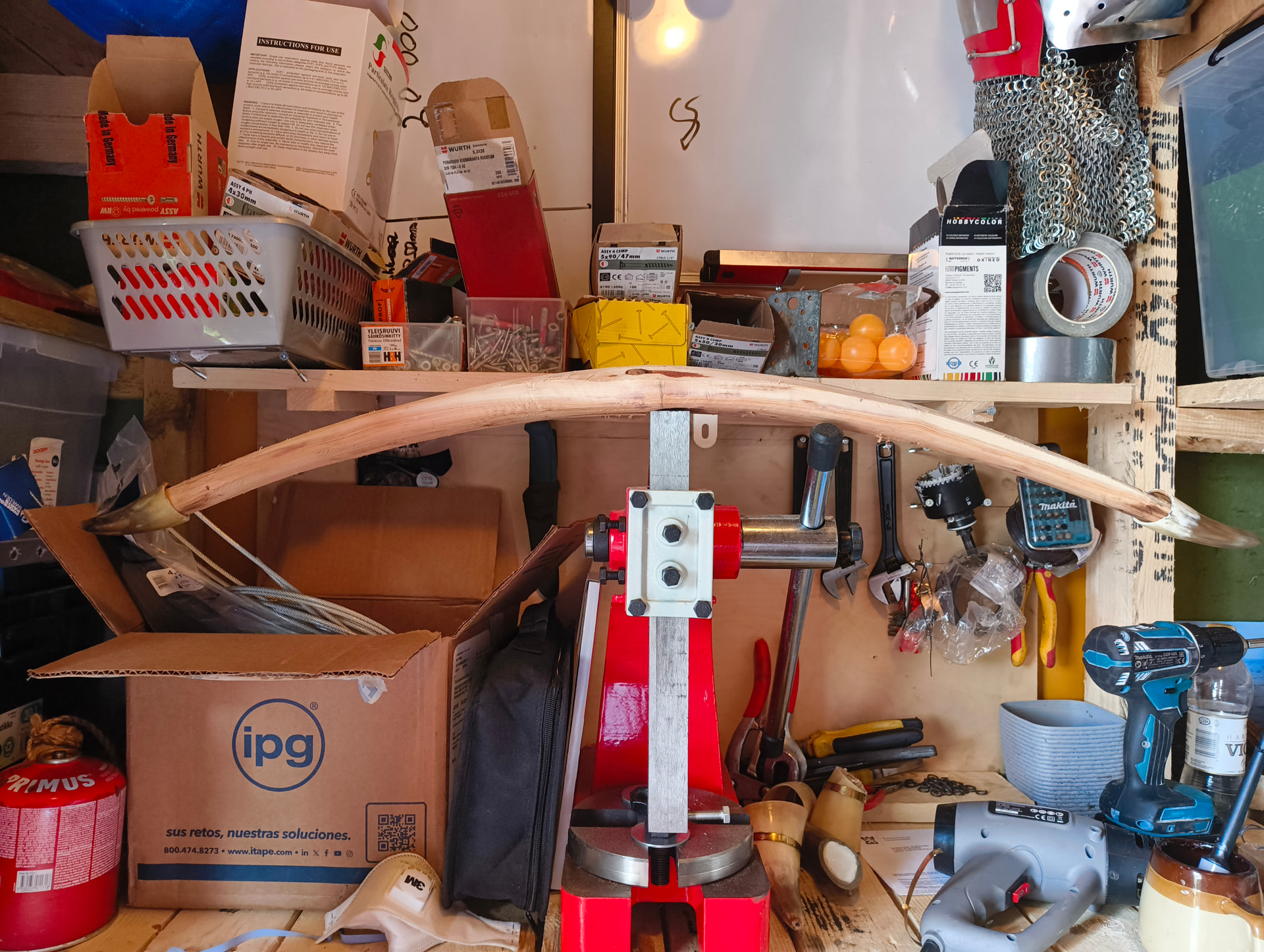

Kohta alkaa puuhastelu!
Tossa on 140g jänteitä, ei taida ihan kaikkea mennä, mutta hyvä olla ylimääräsiä. Mielummin jää vähän yli vs loppuu kesken.
Sanoisin kyl että veistä vielä ennen liimausta ainakin puolet pintapuusta pois.
Rooger​:+1: Tossa on about 8mm kerros pintapuuta, niin johonkin 3-4mm paikkeille siinä tapauksessa.
Onko tuo marjakuusta?
Jotain 100cm mittaa? Aikamoinen pulikka. Jos laitat kaikki 140g, paksuutta tulee varmaan n. 4mm. Joka on aika hyvä olla jos aiot kunnolla sitä kurittaa.
Merkkaa vatsaan paksuusmittoja ilman jänteitä, jotta tiedät paljon jänne lisää paksuutta. Se jänneselän paksuus on olennaisin asia jänneselystyksessä, ei tietty grammamäärä.
Höyryllä olisi mielestäni helpointa.
Iso kattila tulille ja kiehumaan kovaa. Jousen kahva kattilan ylle ja siihen vielä alumiinifoliosta teltta päälle, jotta höyryä pääsee jokapuolelle puuta. Nyrkkisääntö on tunti per tuuma, puun paksuutta tai leveyttä. Yliaika ei haittaa. Jos saat kahvan alueelta vielä enemmän puuta pois, niin aina parempi, sekä höyrytysajan että taivuttamisen vaatiman voimankäytön suhteen.
Tämän jälkeen nopeasti muottiin ettei ehdi yhtään jäähtyä, taivutetaan vähän yli tavoitellun, puristetaan kiinni ja annetaan kunnolla ja rauhassa jäähtyä.

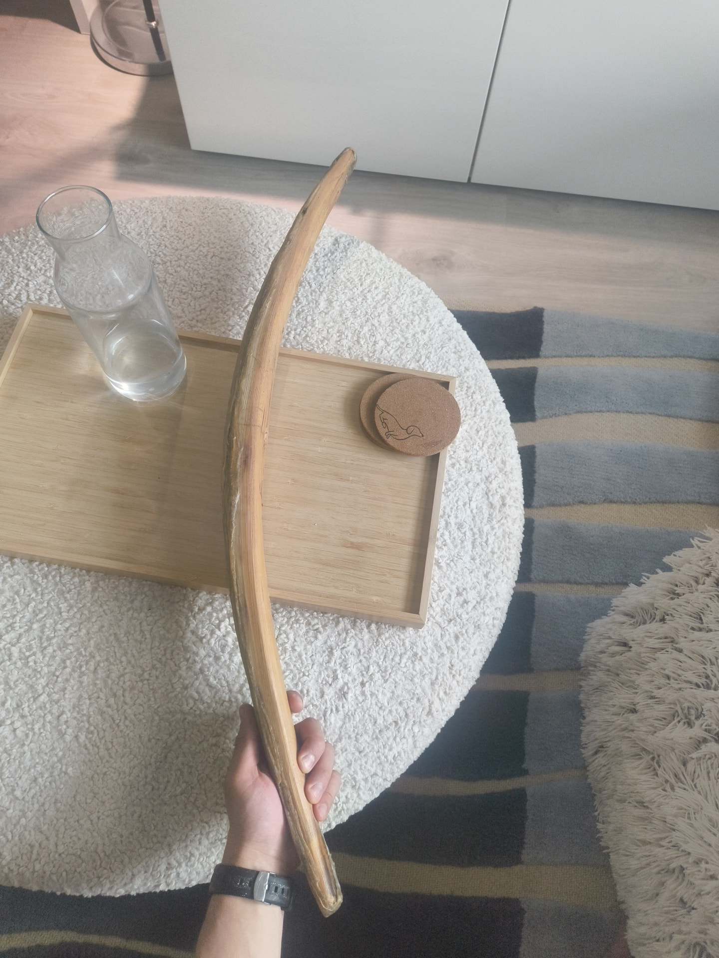

On marjakuusta! 920mm pätkä. Keskeltä 80mm leveä ja 40mm paksu.
Toi onki hyvä niksi, raapustelen vähän selkään paksuuksia ni tietää mitä lopputuleman pitää. Yritän saada noi kaikki menemää tosiaan​:+1:
Tavotteena joku -+300lb varsijousen kaari, saas nähä onnistuuko… Ei mitään hajua, kun ekaa kertaa tämmöstä kokeilee​:smiley:

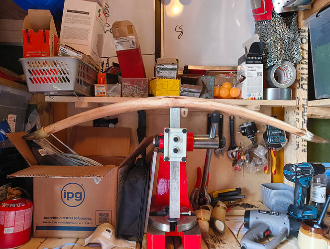

Tää pölli on myötiksellä keskeltä aika paljon. Pitää ottaa sitten tilleröinnissä huomioon. Silloin joskus kaks vuotta sitten tein sen yhen marjakuusi varsijousen ja se taipu keskeltä ihan liikaa ja porukka kettuili siitä :smiley: en tee samaa virhettä uudestaan.
Tossa pöllissä ei saa jänteillä oikein refleksiä. Olisi kiva kun saisi. Voikohan jopa tulla ongelmia että jänteen kuivuessa ja lyhentyessä, että jänne repii itsensä irti, koska liimausalusta ei elä yhtään mukana? Eikai sentään. Mutta saat sä ton jousen selän ainakin kestämään jänteellä. Sitten voi kurittaa enemmän vetopituudella.
En ookkaa tullu ajatelleeksi tota. Saa nähä repiikö jänteet ittensä irti… Tavote oli ottaa vaa niin paljon paunoja irti ku lähtee myötiksen kanssa. Tulee olemaan joku + - 20cm iskupituus tällä kepakolla jos onnaa.
Juu näin se lienee fiksuinta. Se halkeama on tullut kun kuumailmapuhaltimella koetin saada lämpöä ja väkisellä puristin. Mutta ei haittaa. Ehkä.

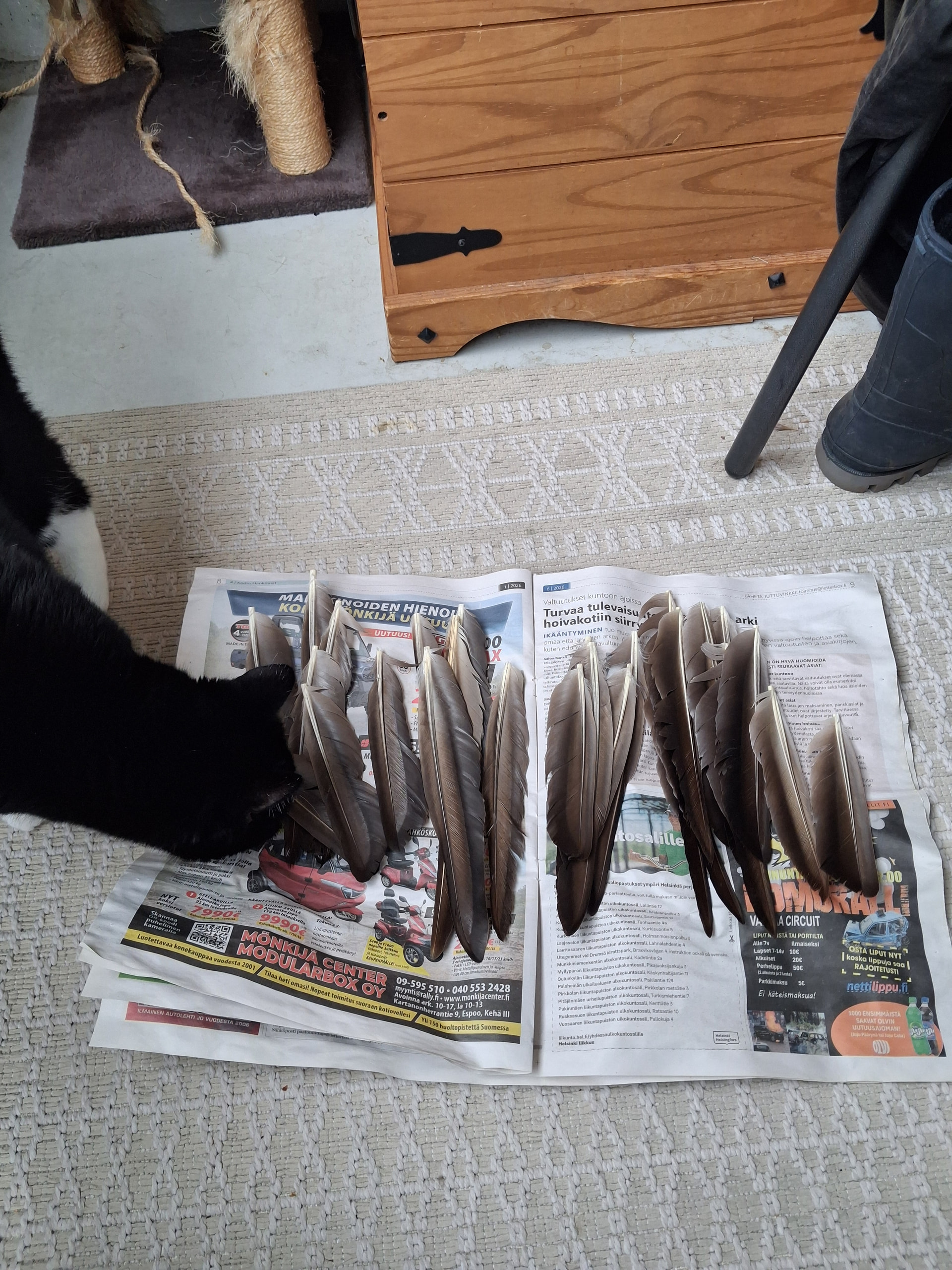

Eilen fillarilla töistä tullessa otin sulkasadon hyötykäyttöön. 13 oikean ja 16 vasemman siiven. Niissä tuppaa olemaan jonkin verran hanhenkakkaa joten vatiin lämmintä vettä ja pisara fairya, 10 min saa liota jonka jälkeen huuhtelu ja sanomalehden väliin kuivumaan.
Sori Heikki. Taisit saada steiviläjän jämät tossa…
Tuommoisissa selffarin kahvataivutuksissa saattaa tarvita aika paljon voimaa. Eli olisi hyvä olla jämerät puristimet tai jopa viilapenkki. Kun puu on höyrytetty niin kyllä se taipuu.
Kun kalikka on jäähtynyt hyvään asentoon, ottaisin pinteestä pois, varmistaisin että kulma on nyt hyvä ja laittaisin takaisin samaan penkkiin samaan asentoon. Sitten paahtaisin vielä kuumailmapuhaltimella kahvaa. Silloin en usko että alkaisi elää yhtään takasin päin.
Ei syytä soritteluun, sähän annoit sen ilmaiseksi ja sanoit että saattaa se hankala olla. Otin sen haasteena! Erinomainen oppimateriaali on!
Ootteko huomannu, tai onko havainto oikea, että kun tilleröidessä etenee ulkolavasta sisälapaan päin, niin ulkolavan alkamassa taipumaan hyvin myös jäykkä sisälapa alkaa “automaattisesti” taipumaan?
Sen sijaan jos ohentaa sisälapaa, tai läpitaipuvan jousen kahvaa liian varhain, niin myöhemmin joutuu ohentamaan ulkolapoja ja kärkiä. Epäilisin tätä yhdeksi syyksi epätoivottuun paunojen vähenemiseen tilleröidessä.
Näyttäisi siltä, että kun pyrkii optimaaliseen ulkolavan taipumiseen, niin sisemmät osat alkavat taipua itsestään, siitä johtuen että taipuisat ulkolavat toimivat tehokkaana vipuvartena, jolloin sisempiin osiin tulee enemmän vääntöä eli momenttia.
Yritän itte sotajousia tilleröidessä tehdä osittain samalla tavalla. Aloitan keskeltä, mutta aika nopeasti pitää saada tasainen taipuma aikaseksi myös kärkiin asti. Jätän kahva alueen aavistuksen jäykäksi ja lopussa vasta laitan kahvaa taipumaan enemmän, jos siltä tuntuu. Yleensä se alkaa automaattisesti keskeltäkin taipumaa kuten sanoit.
Tietenkin, jos saan edes tillerin kohdillensa ilman mitään saranoita :smiley: Onkohan meikällä olemassa yhtäkään jousta hyllyssä jossa olis täydellinen taipuma. Jos oon saanu tasaisen taipuman aikaseksi, niin myöhemmin kuvia katsellessa huomaa, että jompikumpi lapa on toista vahvempi ja jousi ei pysy vaaterissa tilleripuussa / normi vedossa. Noh kunhan nuoli lentää ja ei kepukla räjähdä käsiin​:+1:

Keskelle ilmestyny aika mojovia pituussuuntasia rakoja jänneselystykseen. Seurataan tilannetta.
