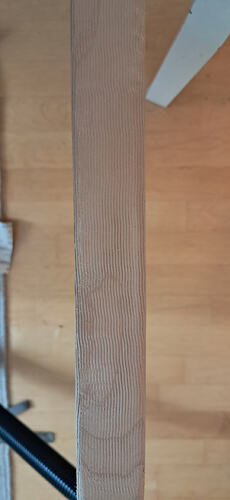

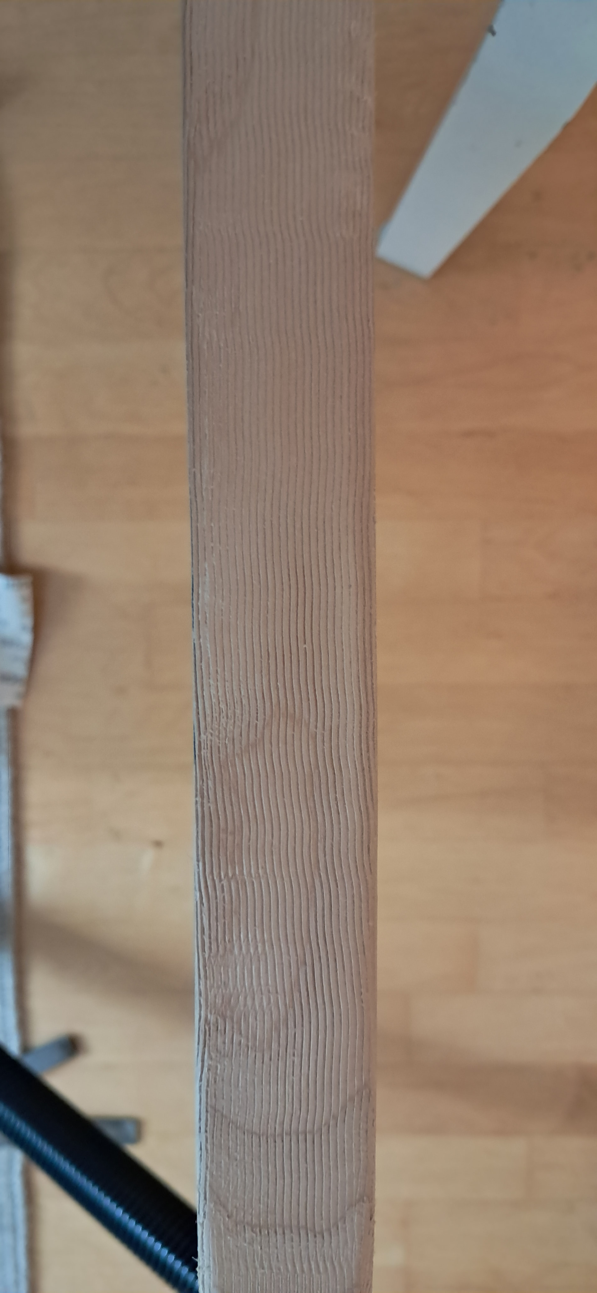

Liian notkea liima. Sekota 70g vettä, 30g liimaa. Siinä sopiva suhde jänneselystykseen.
Kun jänteitä asettelee, voi tulla välillä vähän syherö. Siihen auttaa kun lämmittää jousta kevyesti lieden päällä, liima notkistuu ja voi taas kammata. Pintaa kannattaa kostuttaa todella vähän vedellä jos tekee enemmän lämmittämistä.
Edit: Niin ja kannattaa kammata jänteitä. Kun jänteet risteävät, jää väliin helposti rakoja joihin syntyy ilmakupla. Niistä kohdista saattaa jänneselkä alkaa ratketa irti. Ehkä tuossa onkin hyvä tilanne sulla kun ei ole refleksiä. Pitäisi kestää vaikkei ihan priimaa ole.

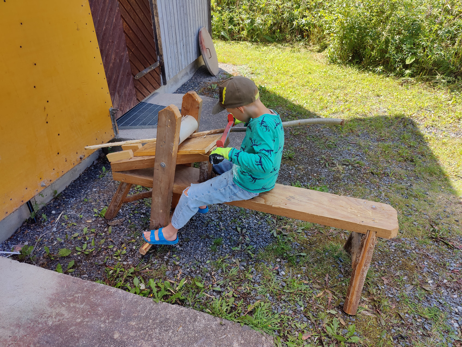

Kohta alat sitten kiertämään pojan kanssa kisoja. Mitä kuvassa veistellään, vai onko vain joku leppä harjoituskappaleena?
Nojoo poika otti yhden pihlaja kepin mistä tehtiin kasveille tukikeppejä. Se kaksi iltaa kuori sitä kuorimaraudalla ja tänään tehtiin se ammunta kuntoon. (15min vetopuukko tilleröinti polvella). Annoin nuoliviinen ja nipun pihlaja vesanuolia että pääsi ampumaan omalla ekalla jousella. Hyvin näyttäisi sujuvan ja on sälli muuten tohkeissaan !! Äkkiseltään voisi sanoa että kisoissa tavataan !

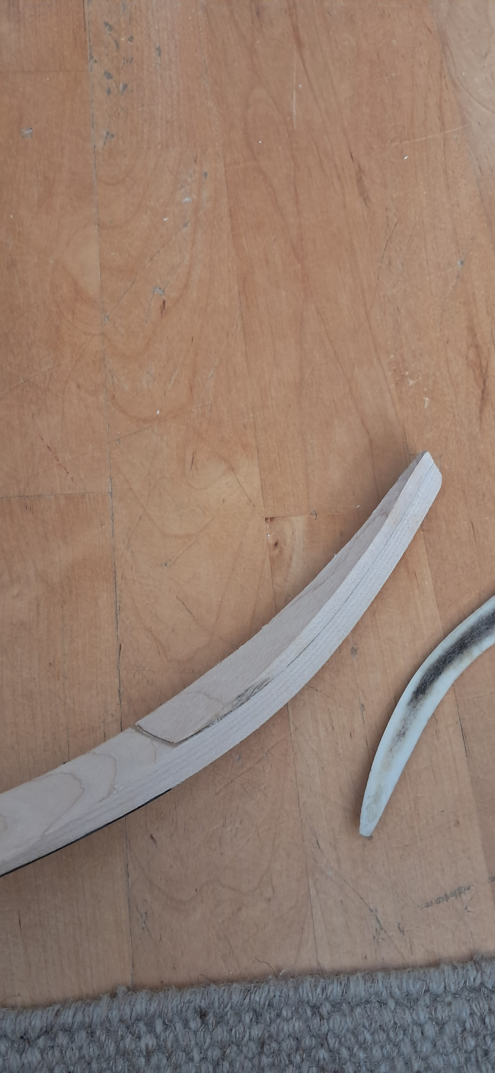

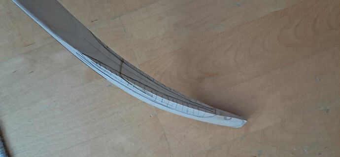

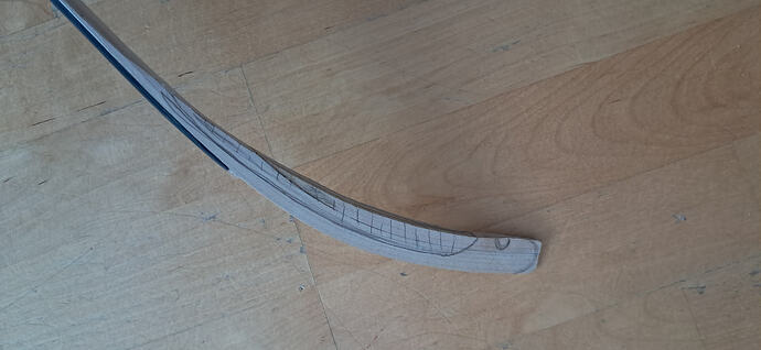

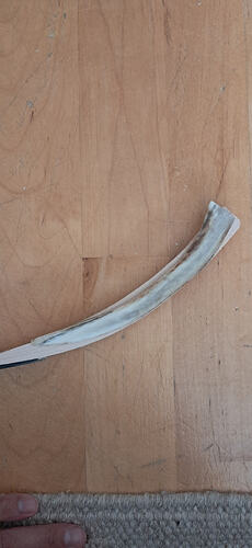

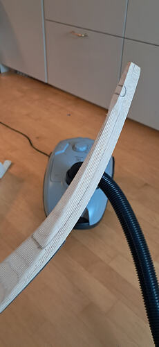

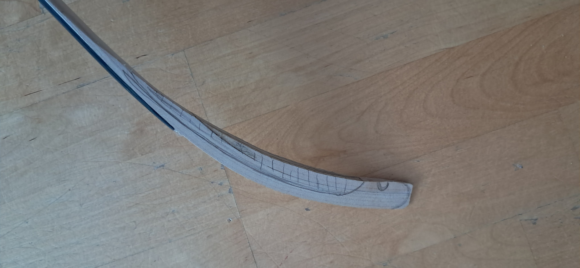

Mulla on sarvijännekomposiitti edistynyt jonkin verran ja nyt olis aika saada runko valmiiksi että voi liimata jänteitä. Alunperin piti liimata kuvissa näkyvät sarvivahvikkeet, mutta niiden muoto ei pelitä ihan suoraan noihin sakaroihin. Tietysti ne voi muotoilla paremmin sopiviksi mutta menee sitten toi sakara paksuudeltaan aika ohueksi. Lisäksi kärkiin pitäisi liimata lisää puuta, eikä myöskään toista sarvivahvistus paria ole hiottuna valmiina. Eli en nyt sitten luultavasti laita vahvikkeita vaan ajattelin ottaa vain kärjistä puuta pois noista kohdista missä oon piirtäny tuota viivaa. Nokin kohdalle jäisi noin 8mm leveyttä ja paksuus sakaralla 19-20mm.
En ottaisi kärjistä noin paljon materiaalia pois tässä vaiheessa. Sitten kun on enemmän kokemusta tarkoista mitoista jotka toimii niin eri asia.
Nyt kun pyöristät kulmia, alat laittaa jänteitä ja lopuksi viimeistelet nokit niin ei satu vahinkoja.

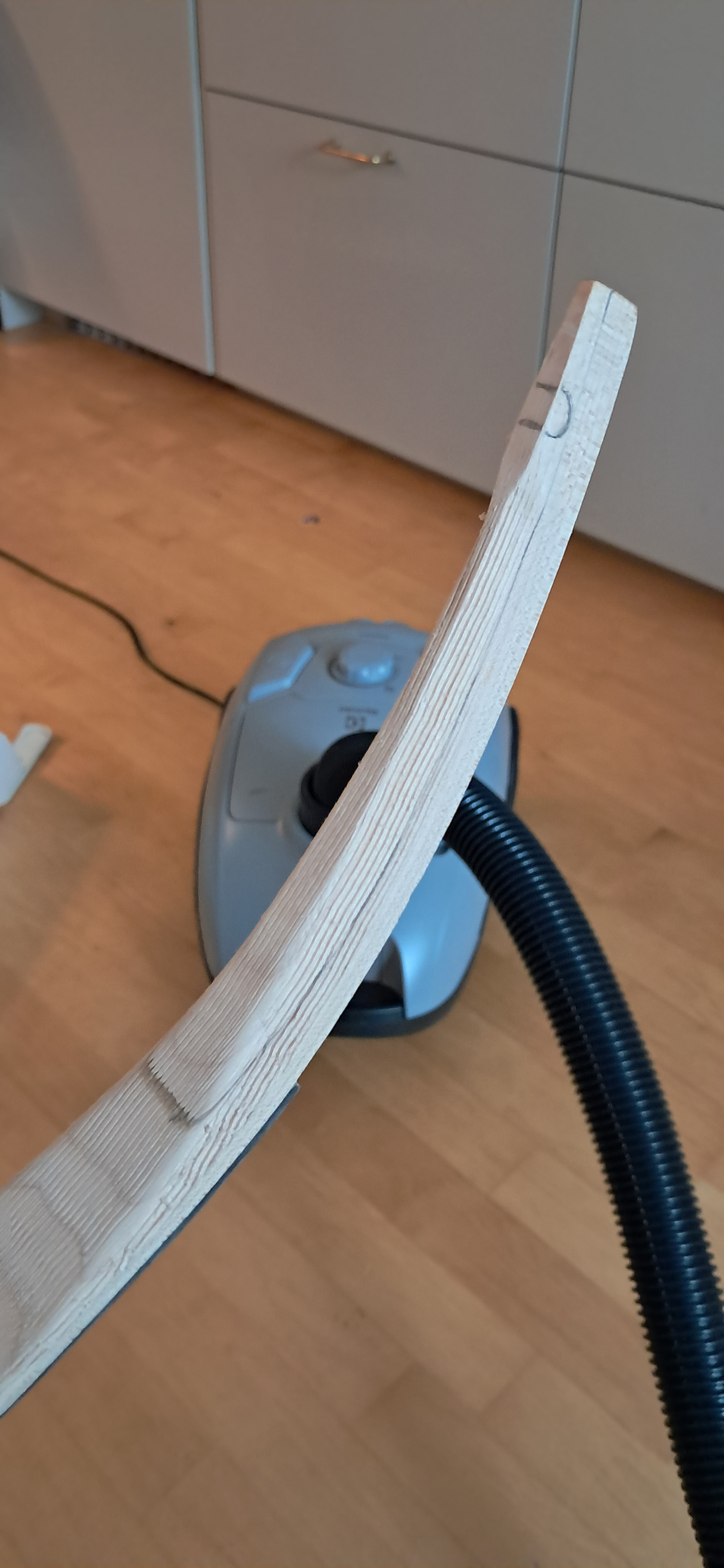

Tuli kyllä sellasta s:n mallista uraa vapaalla kädellä että oikeen hävettää. No onneksi jänteet peittää :laughing:

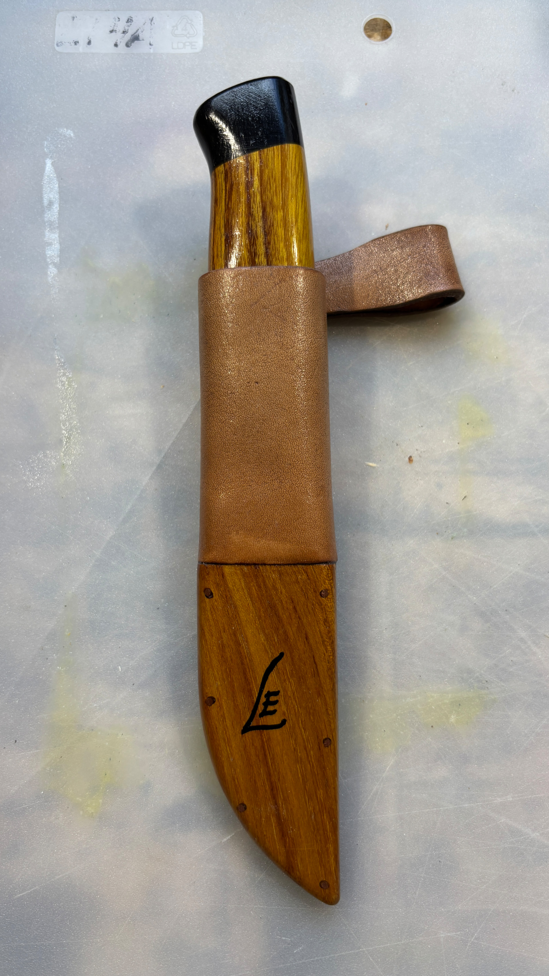

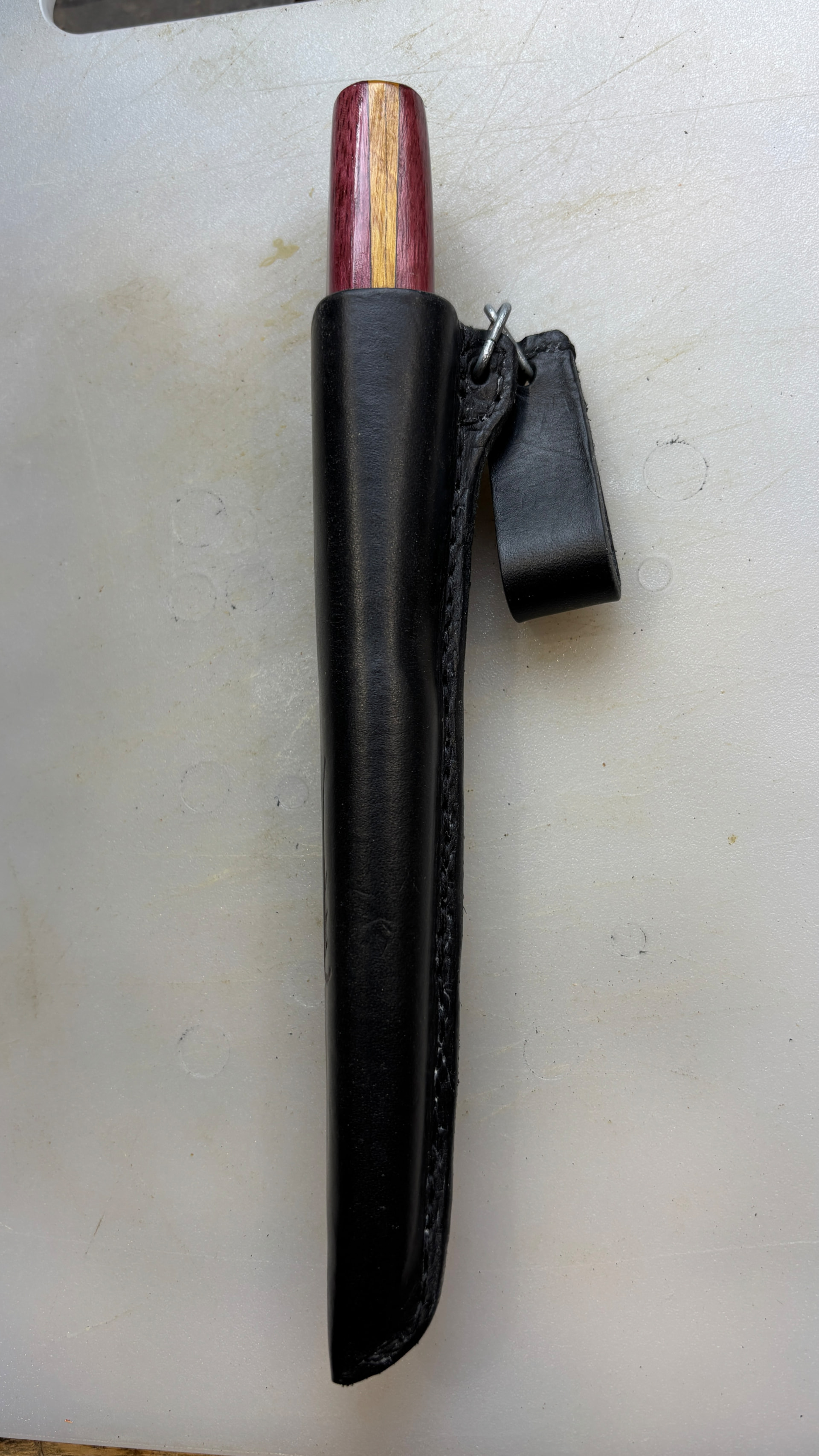

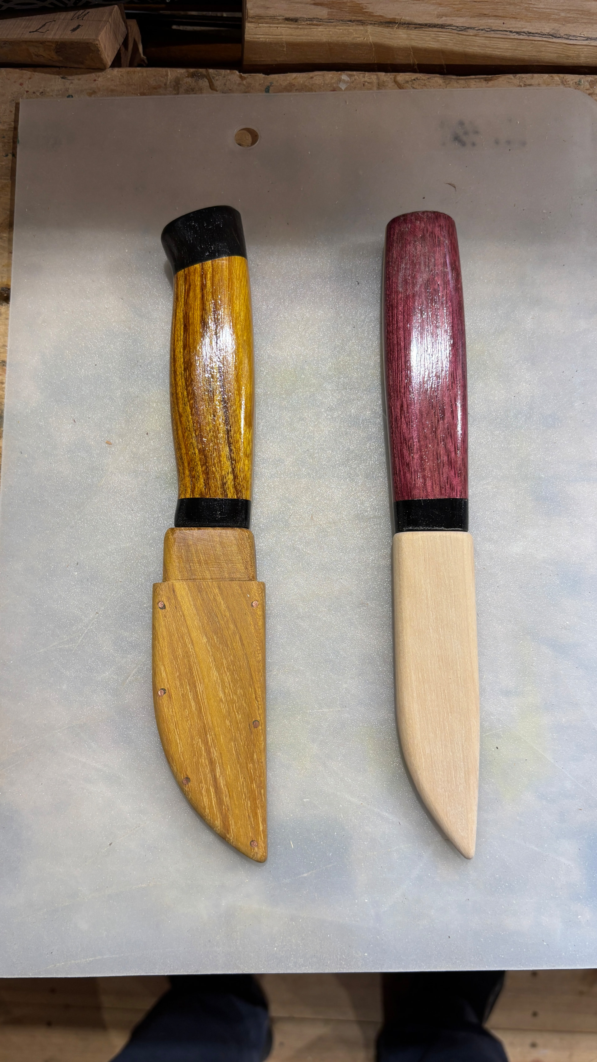

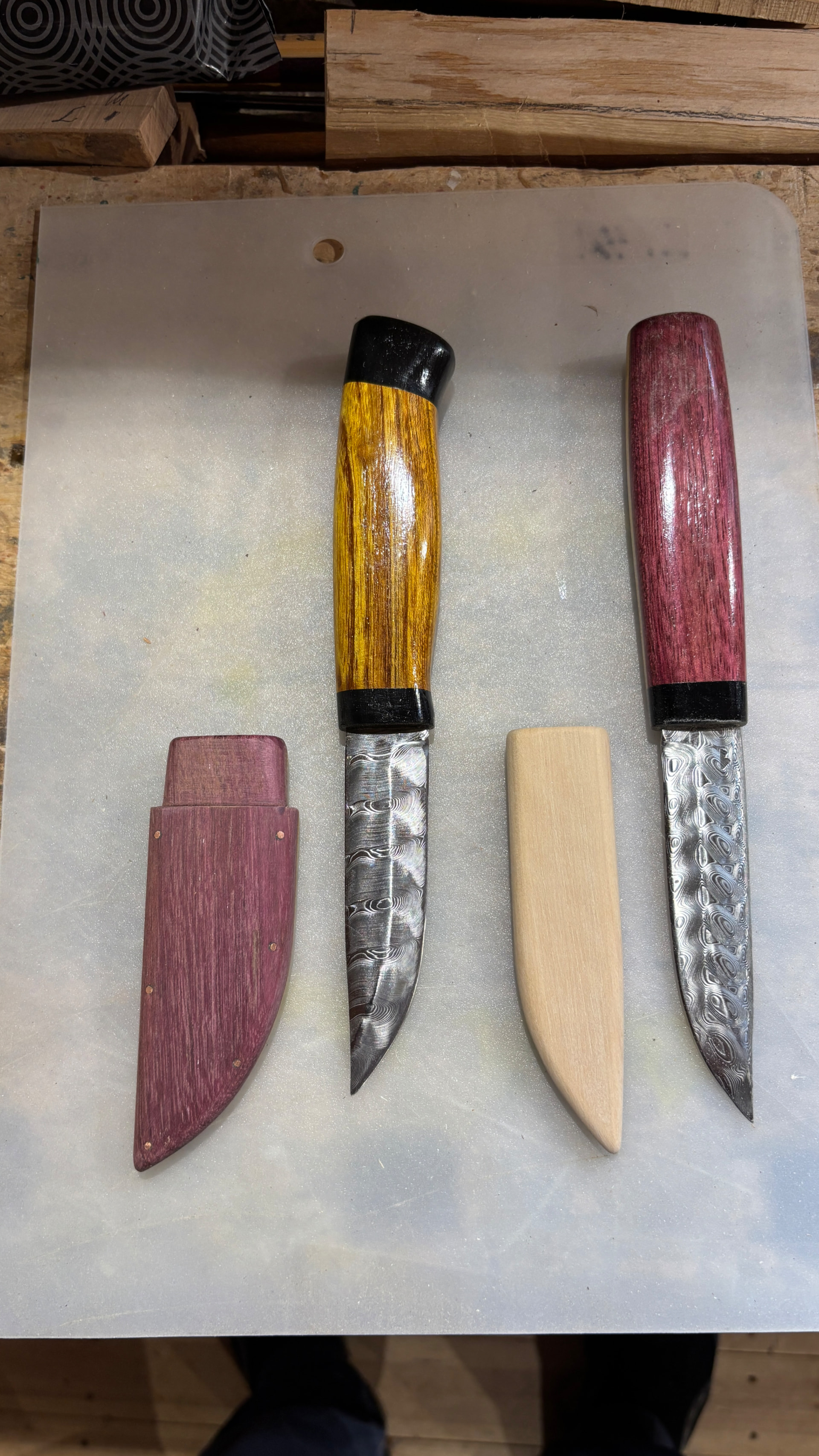

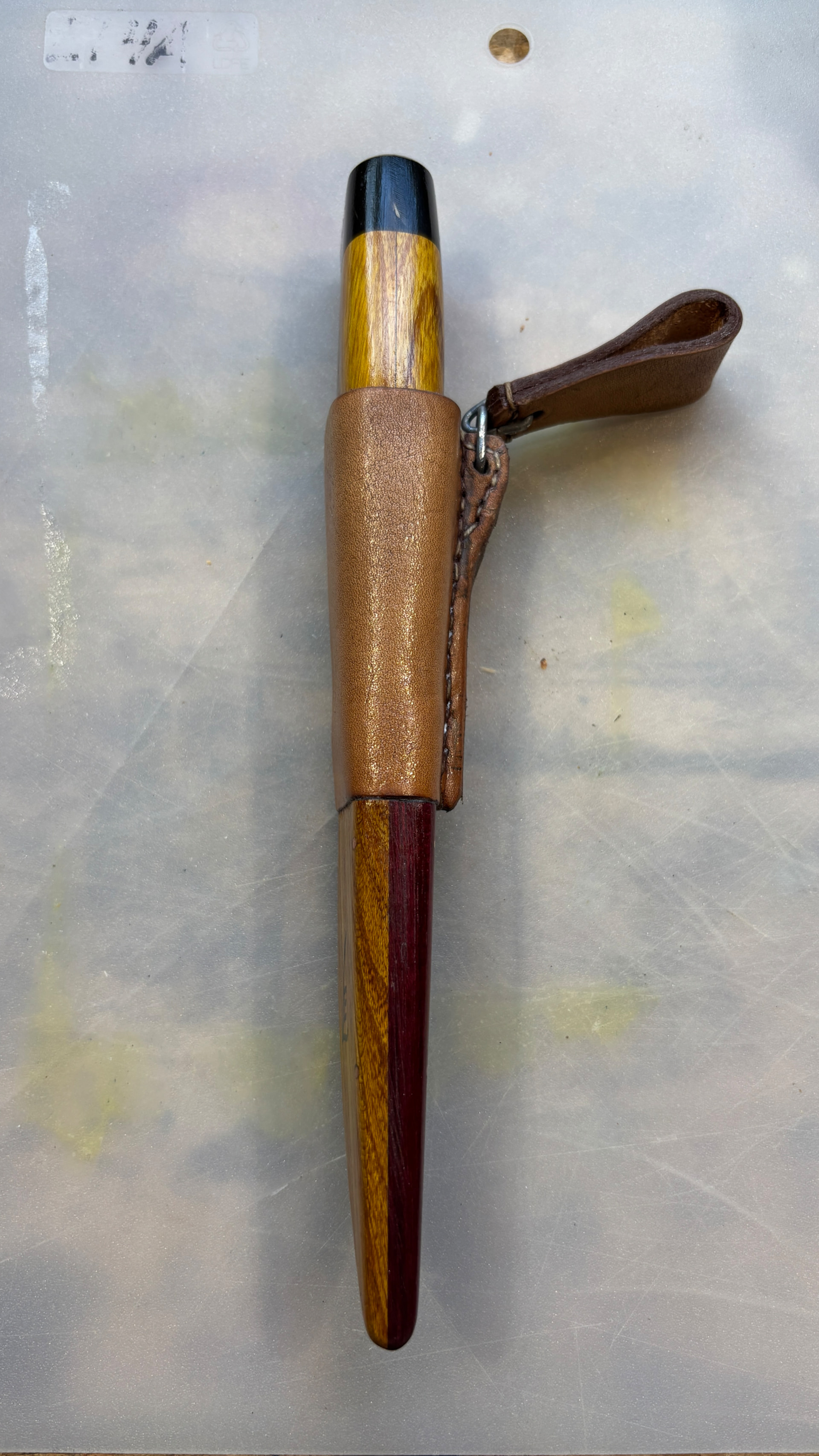

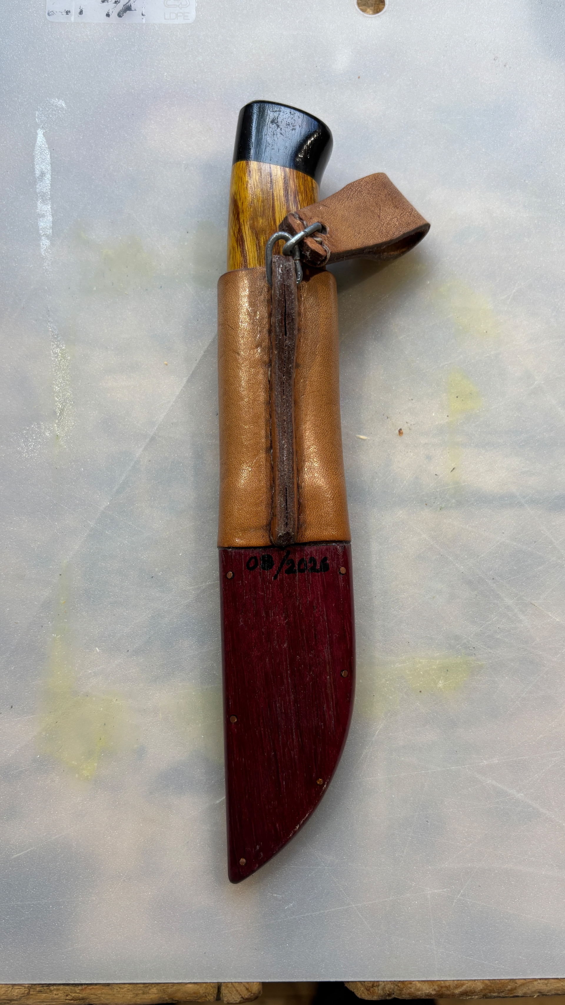

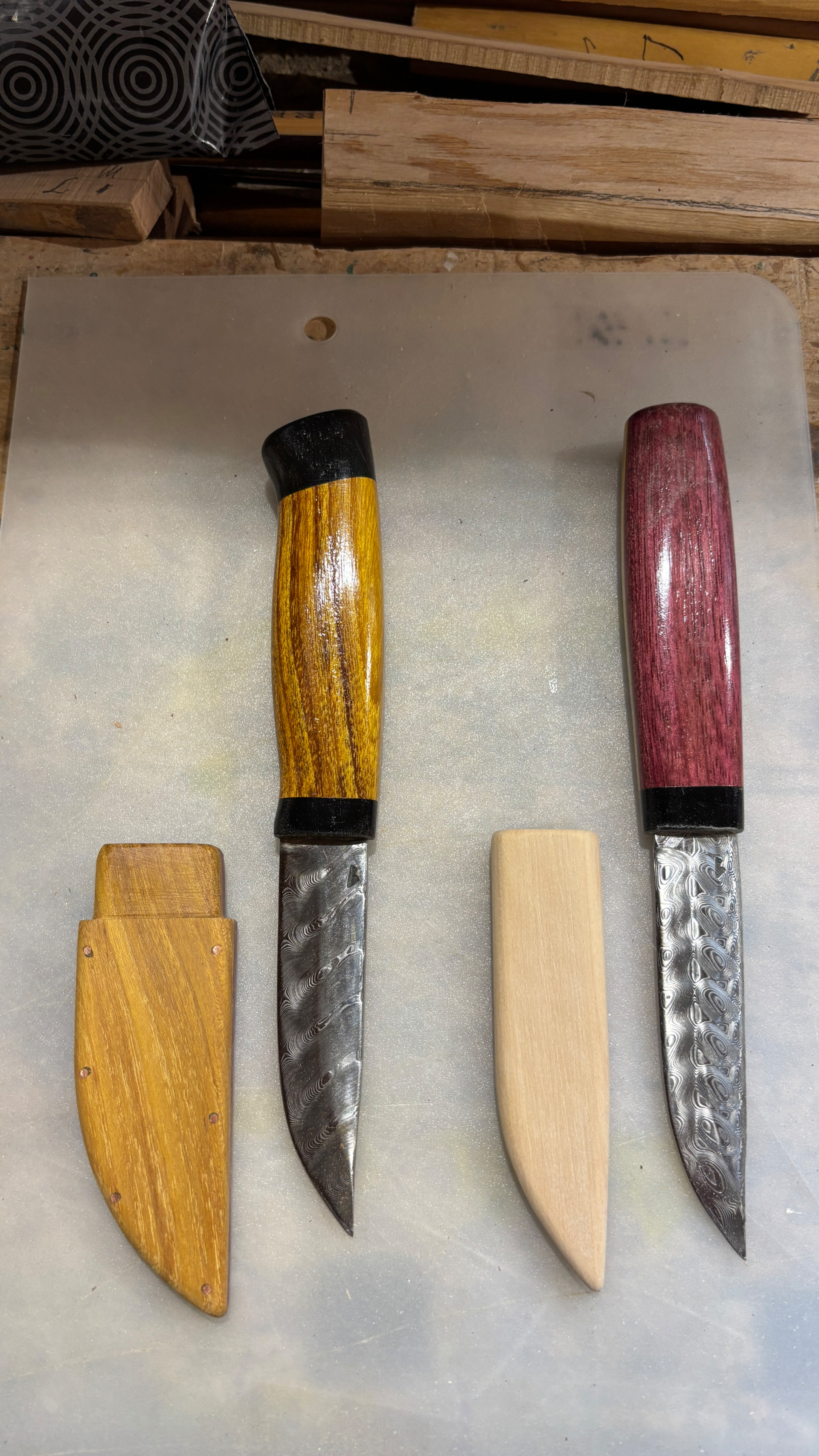

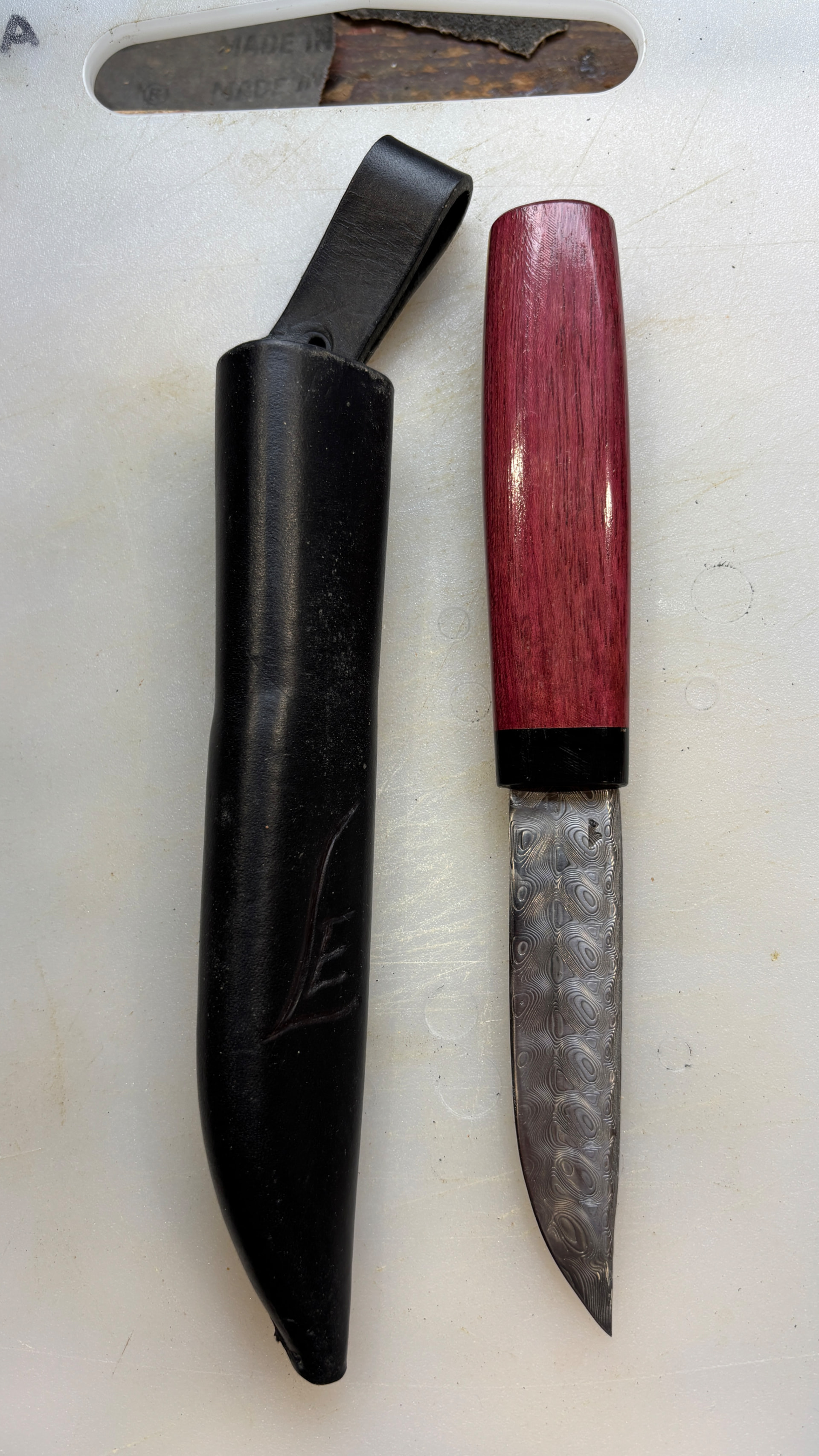

Jokin aika sitten kahvoittamani damaskusteräpuukot ovat vähitellen saamassa myös tupet. Lestat sain tehtyä tietenkin jousenteosta ylijääneistä palasista. Toiselle tulee puolipitkä nahkatakki ja näkyviin jää osage-purppurasydän lestaosa. Toiselle tulee kokopitkä tuppi lemonwoodlestan päälle.
Ensimmäinen tuppi nyt käyttövalmis. Vähän näppivoimia tämä ensimmäinen tuppinahan käsittelyni vaati, niin muotoon asettelussa kuin ompelussakin. Pinnassa TruOilia ja kerros TruOil-vahaa. Ei ihan priimaa tullut, mutta kelpaa kanniskella jousiammuntareissuilla muiden varusteiden jatkona. Tuohon toiseen tulee joko ruskea tai musta takki ja ne nahat tunuvat aavistuksen pehmeämmiltä käsitellä.

Itse teen paljon laminaatteja ja käytän valmiiksi ohennettuja laminaatteja. Silloin minulla on tiedossa sopiva ohenema, esimerkiksi 8 mm/m. Ohennan kuitenkin laminaatit niin, että liimatun aihion ohenema on esimerkiksi 6 mm/m. Tällöin kärkiin jää vähän enemmän työstövaraa ja kärjet voi jättää myös hieman jäykemmiksi, jos näyttää, että jousi lähtee taipumaan hyvin, eikä viru liikaa. Toisin sanoen, haluan saada taipumaa riittävästi lähemmäs kahvaa ja jatkaa siitä sitten kärkiä kohti tarvittaessa. Jos jousi taipuu aluksi liikaa kärjistä, niin tilleröinti on mielestäni hankalaa.
Yksipuisissa lähestymistapa on hieman toinen. Olen viime aikoina tehnyt lähinnä vain läpitaipuvia, pitkäjousityyppisiä yksipuisia. Niissä pyrin saamaan jousen taipumaan koko pituudelta heti alusta alkaen, eli pitkällä jänteellä liian jäykät kohdat pois → lopputuloksena mahdollisimman tasainen taipuma. Sitten kun taipuma on tasainen, niin tillerimuotoa voi säätää sellaiseksi kuin tarve on. Toki kahvan alue pitää jättää aluksi riittävän jäykäksi.
