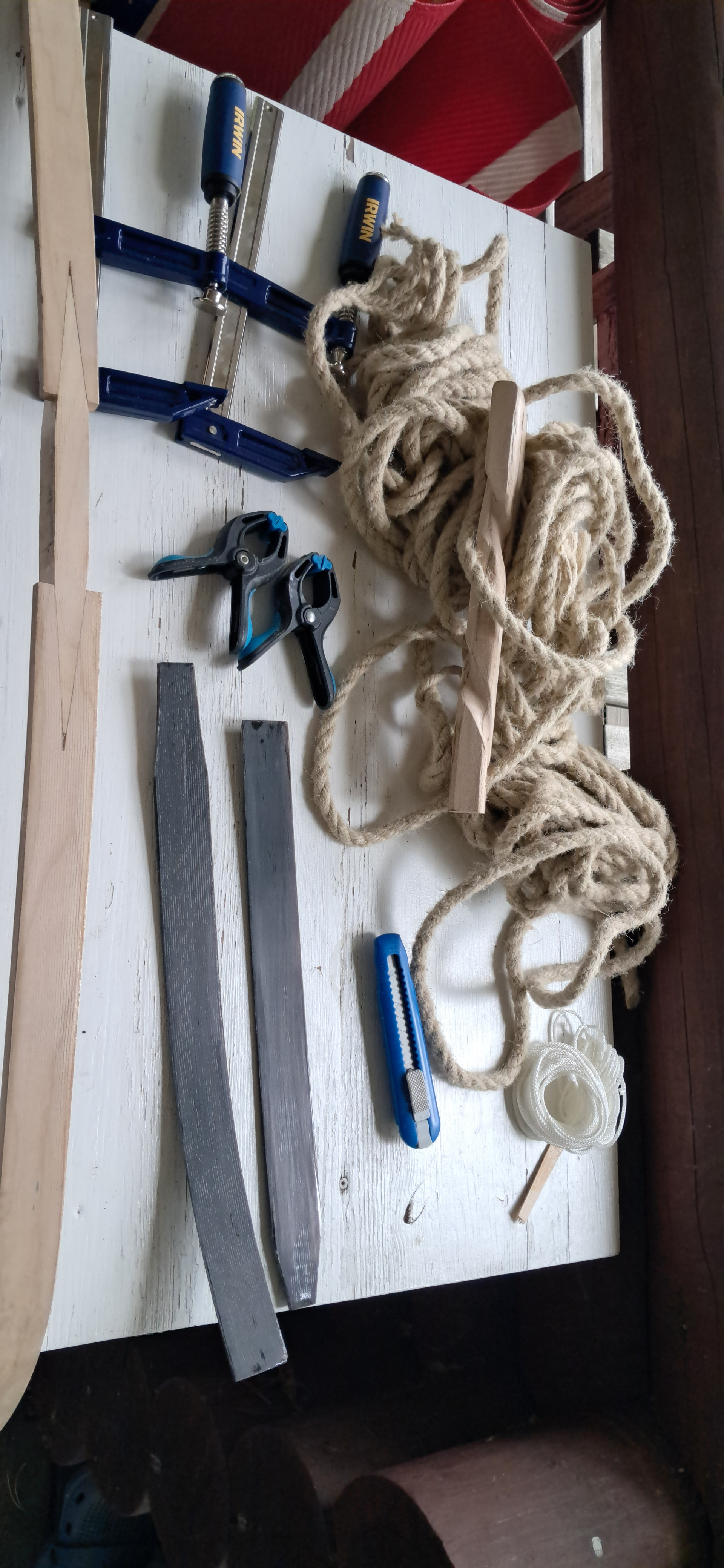

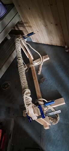

Hikistä puuhaa oli liimata sarvia kiinni jousenrunkoon. Keskilauteilla näytti mittari 35 astetta mut tuntui kyllä kuumemmalta. Välillä heitettiin vettä kiukaalle nii sai ilman pysymään kosteana. Sain onneksi siskon kieputtaa köyttä rungon ympäri nii ei mennyt kovin kauan liimaukseen.

Miten pitkään muuten sarvijousen tekijät annatte sarvien olla puristuksissa köyden alla? Koitin etsiä kyllä haulla. Jostain on jäänyt itselle muistikuva, että olisi jopa kuukauden toi kuivausaika ja sit taas youtubesta kun katsonut näiden tekovideoita nii yhdessä oli vaan viikon puristuksissa
Netissä kirjotellaan kaikenlaista hölmöä…
Meikällä sarvet on puristuksessa 8-12h. Eli yön yli vaan. Ja runkoja olen joskus alkanut muokkaamaan jo 2pv sisällä. Silloin huomaa että puu on kosteaa (liiman kosteus imeytynyt puuhun), mutta mitä sitten. Ehkä voi alkaa tulla kieroilua mutta senkin voi kuumailmapuhaltimella oikaista.
Täähän oli hyvä tieto, nii voin alkaa jo tuota runkoa työstämään. Kuukauden kuivausaika kuulostikin jotenki ihan överipitkältä

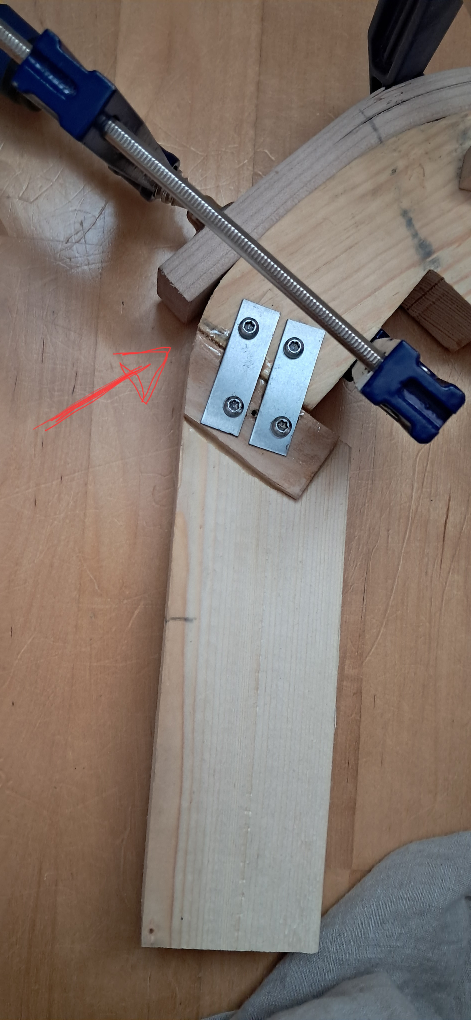

Ekan turkkilaisjousen rungon taivutus meni vähän pieleen. Nuolella merkatussa kohdassa selvästi liian “terävä” kulma kun reilun viikon liotettu 18mm paksu vaahtera ei taipunut halkeamatta tuosta kohdasta. Ennen kuin puu meni enempää halki niin laitoin puun eri kohtaan muottia jolloin siitä tulee sellainen n. 20 cm pitkillä sakaroilla rungonpuolikas. Monikäyttöinen muotti ainakin, mutta pitää vain pyöristää lisää tuota nuolella merkattua kohtaa.
Ja joo varmasti ois sillä veritaksen vannesysteemillä taipunut
Jos on runkopuuta ylimääräisenä niin voisin ostaa muutaman palan.
Harmi, noita pitää joskus repiä rikki niin oppii rajoja.
Helpointahan olisi jos taivuttaisit kaksi 9mm vaahterasälettä ja liimaisit ne päällekkäin… Oikeastaan taipuvat lavat kävisi suoraan sillä 9mm ja vahvistusta laittaisi vaan kasan/kärki-osiolle.

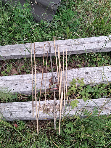

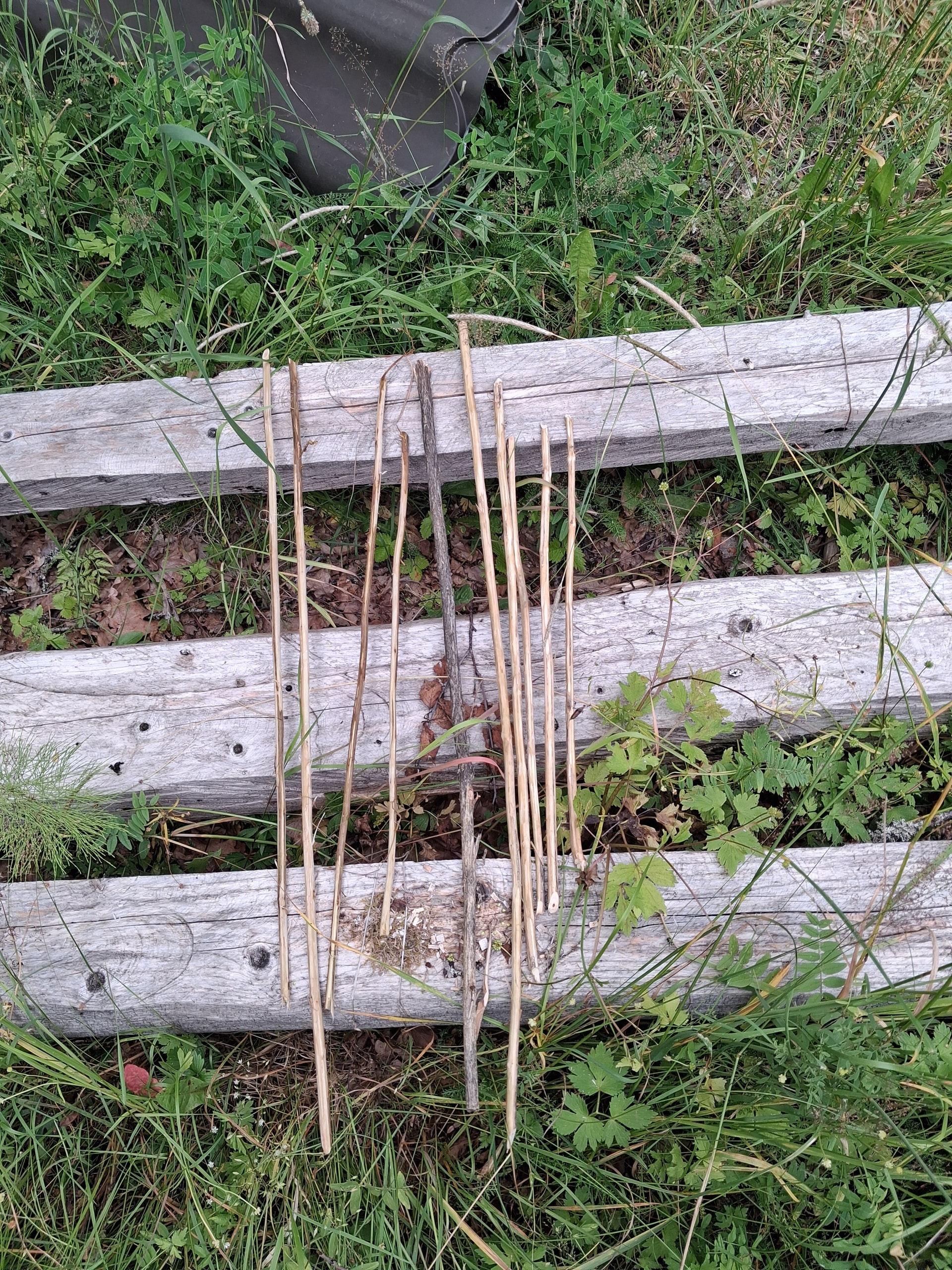

Mökillä. Vaimo teki pihapensaiden alasajoja ja hyökkäsin haaskalle. Nuoliaihioita preeriakisaan, lehtokuusamaa ja hansaruusua

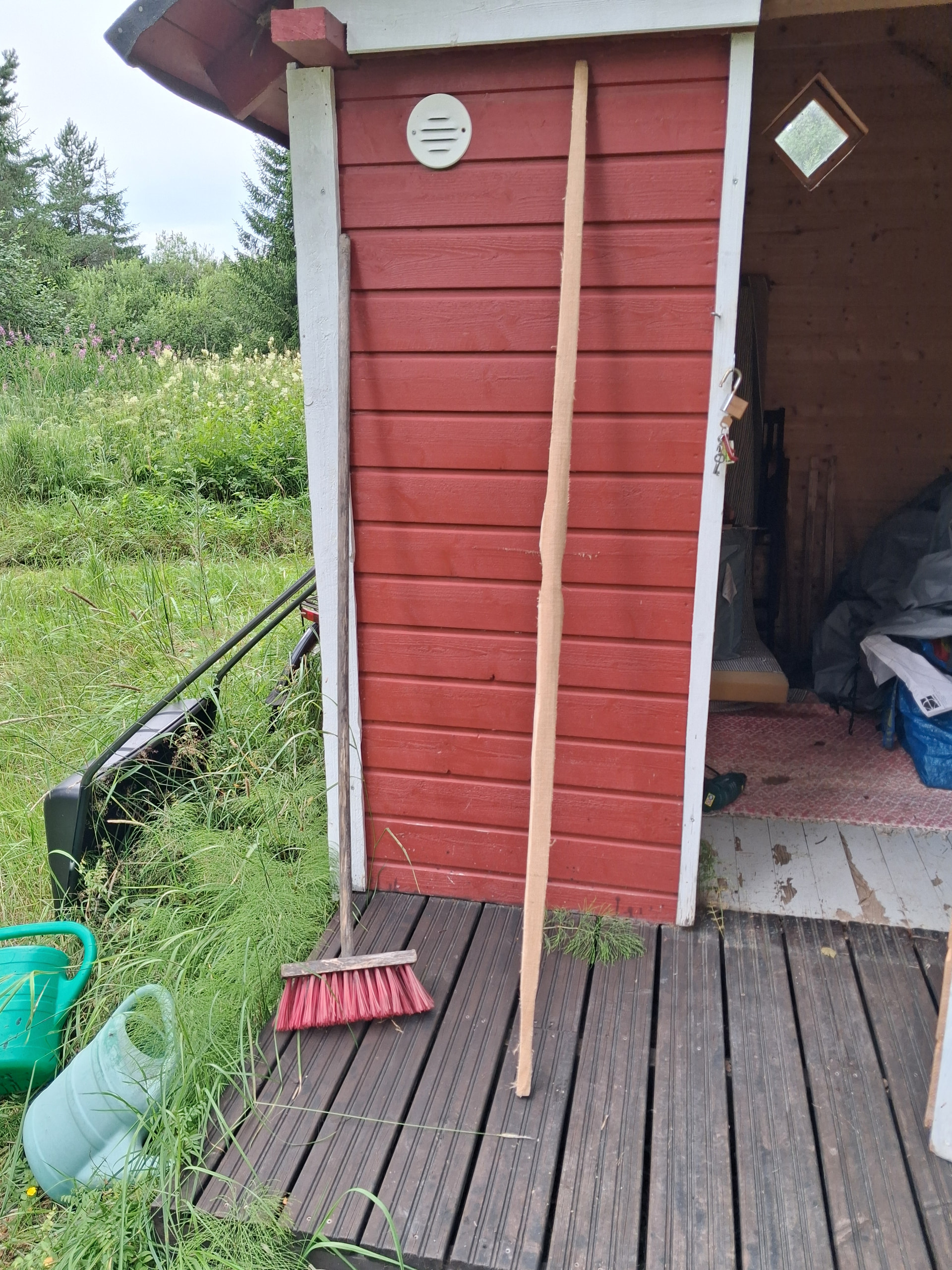

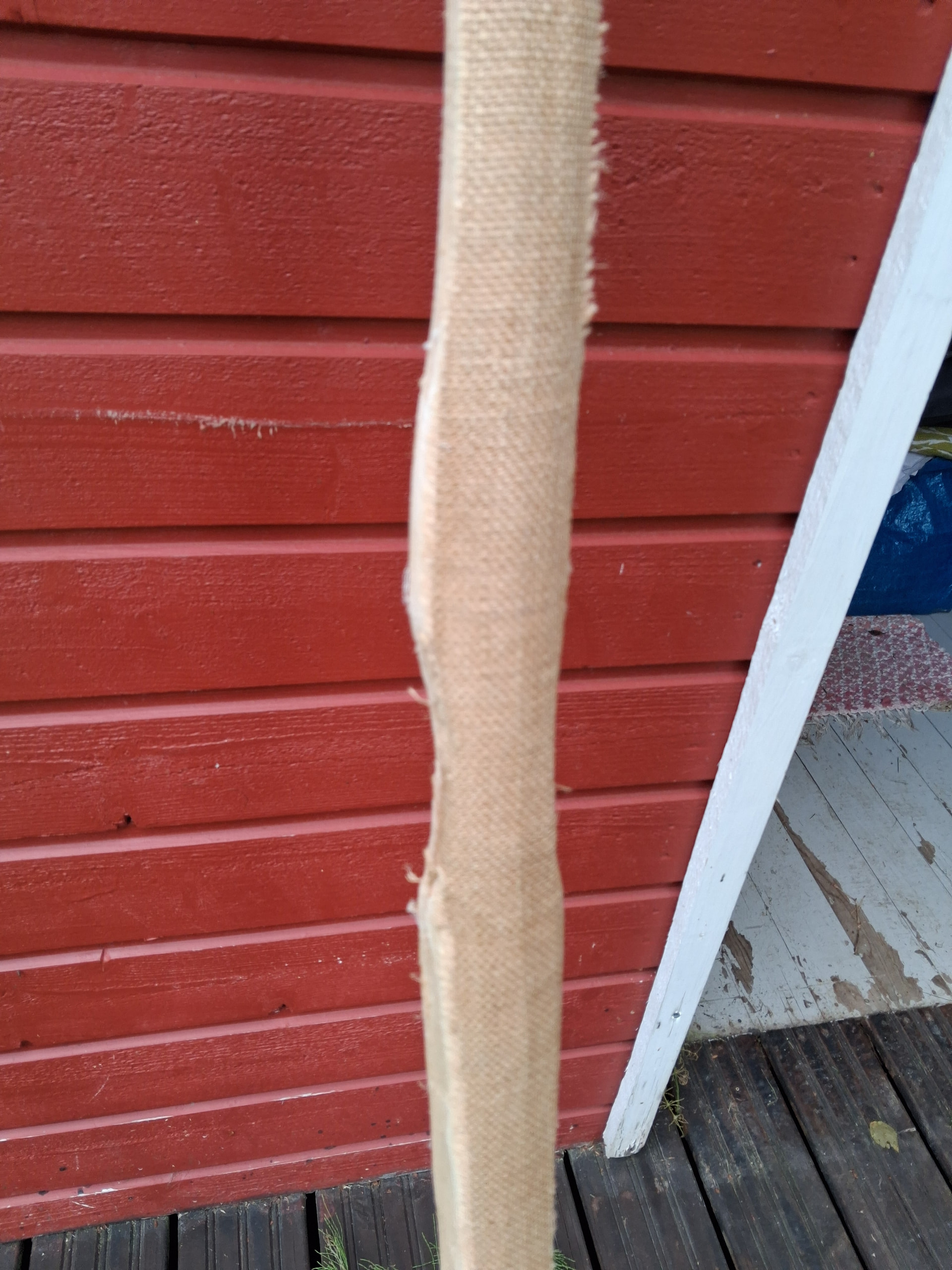

Mökillä. Mulla oli 180-senttinen corylus avellana-staavi jossa kuoren alla oli toukka syönyt käytäviä. Höyläsin käytävät pois ja koska pähkinän syitä on mun silmillä mahdoton erottaa niin liimasin juuttisäkkikankaan selkävahvikkeeksi. Tästä tulee kyllä seinäjousi varmaan.
