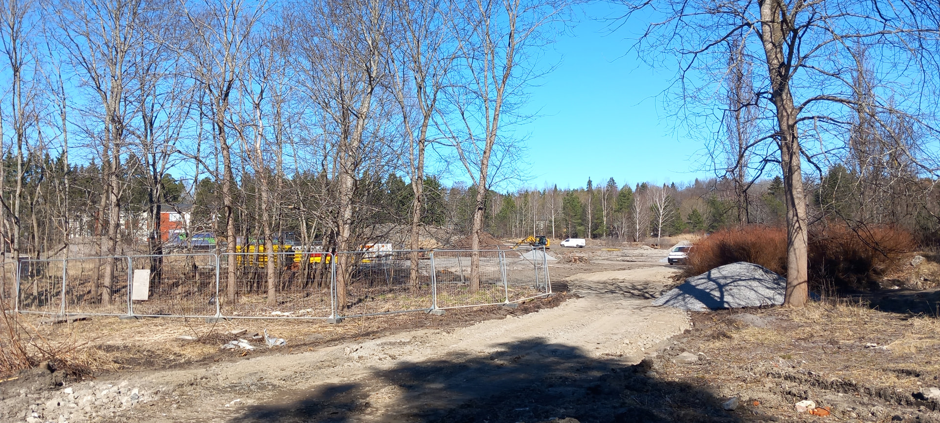

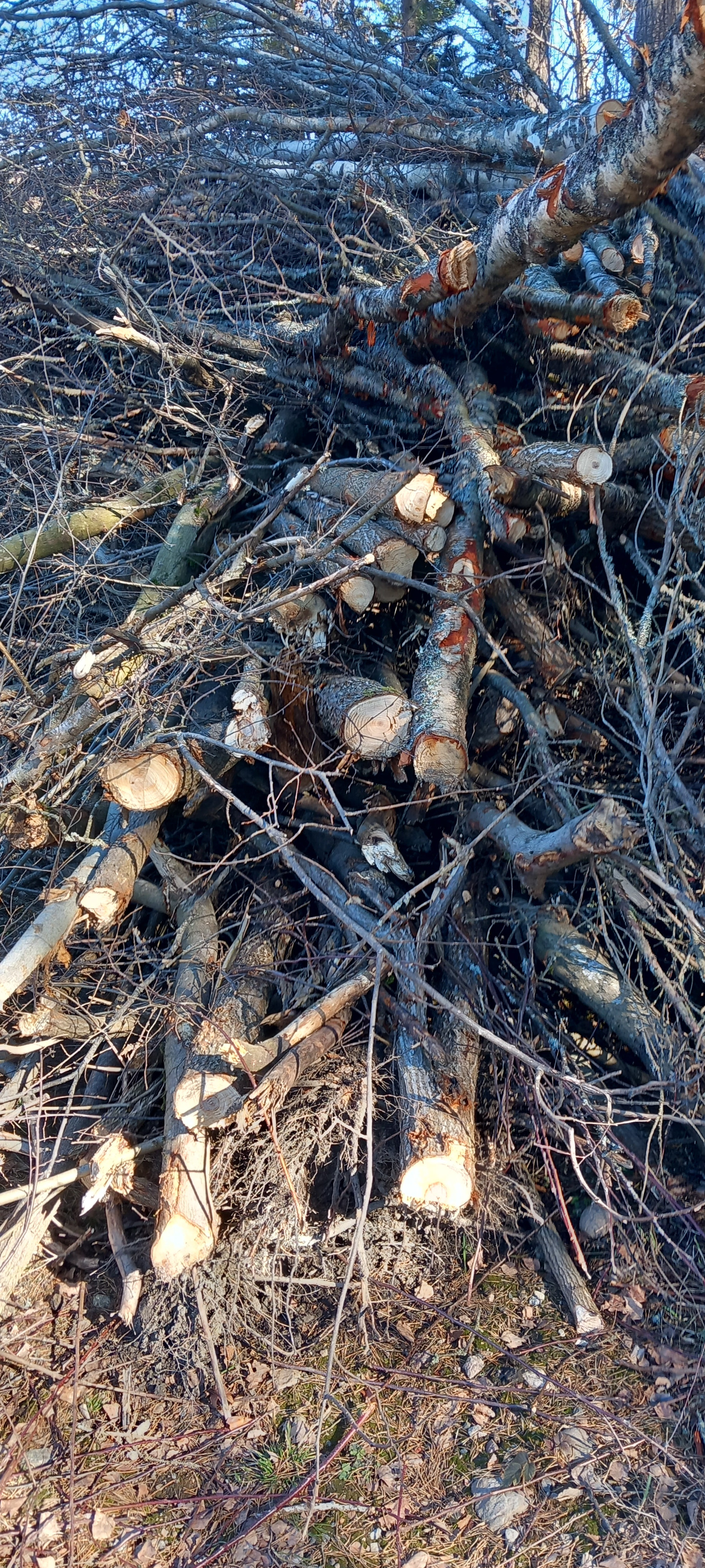

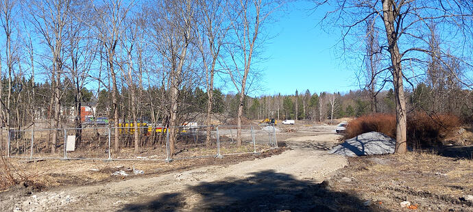

Pitäs olla laitonta tuommonen tärvely…
Ostaja numero yksi ilmoittautuu🫡Jos joku sopiva kalikka myynnissä
Ei ole mongolian vaahteralle käyttöä nyt. Saisihan tosta varmaan jotain jos kaivaisi, mutta isosta pöllistä tai lautatavarasta saa niin paljon helpommin…

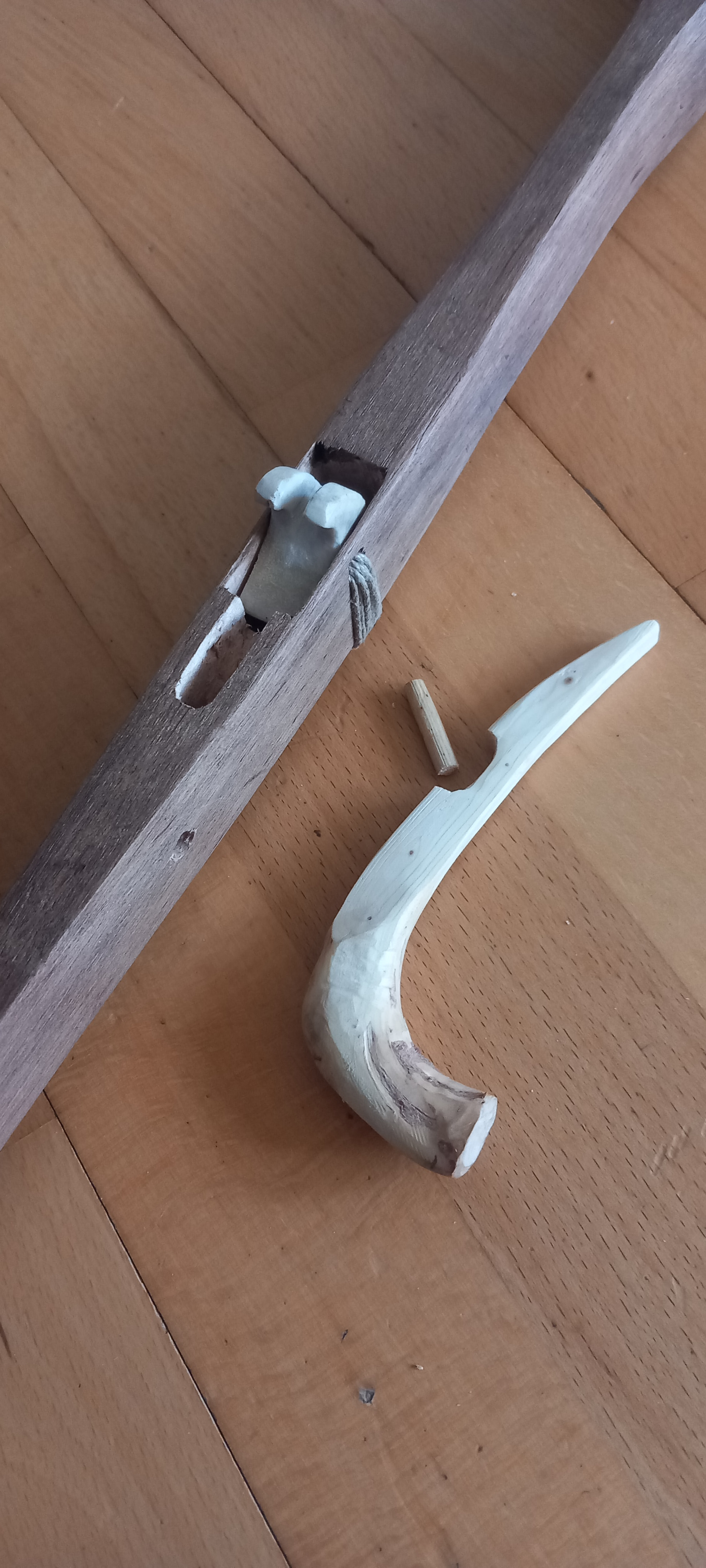

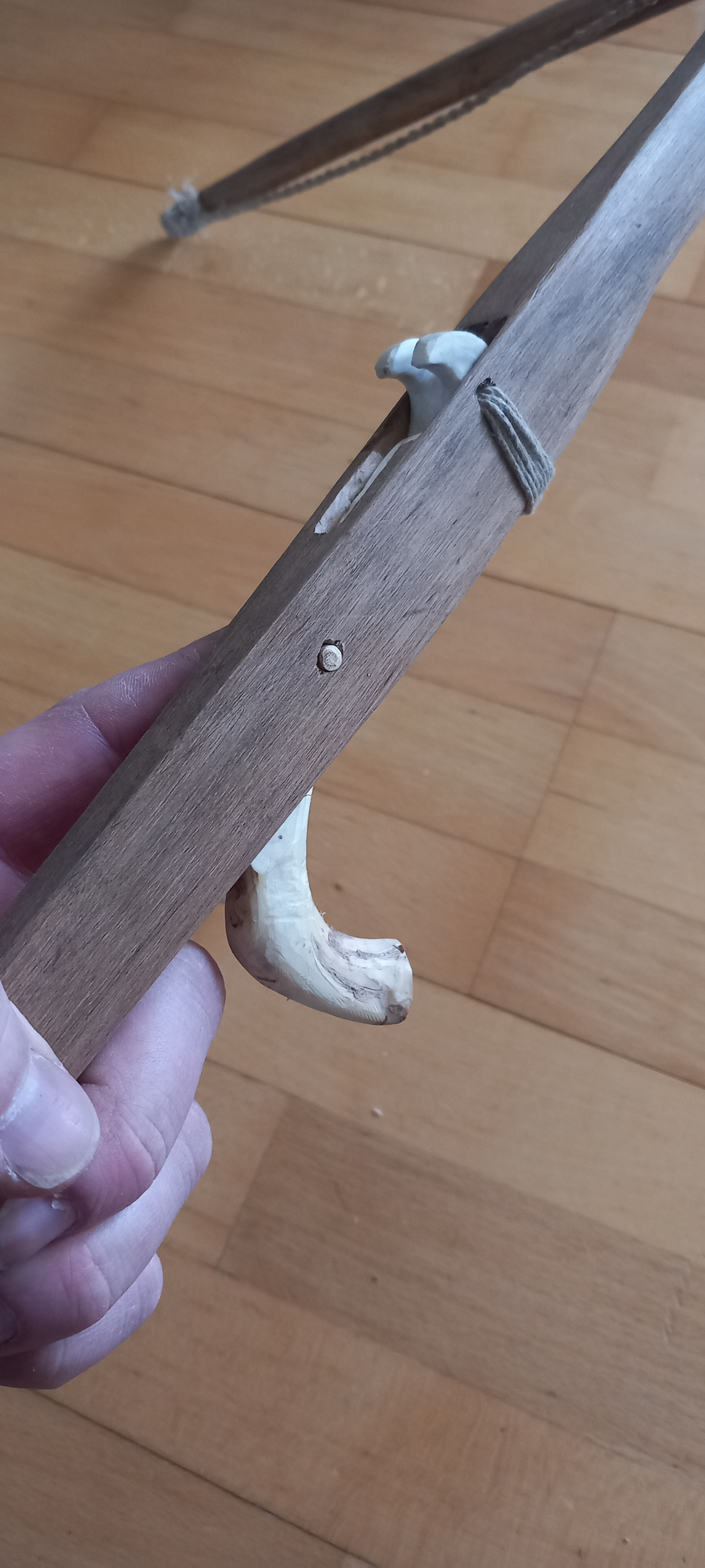

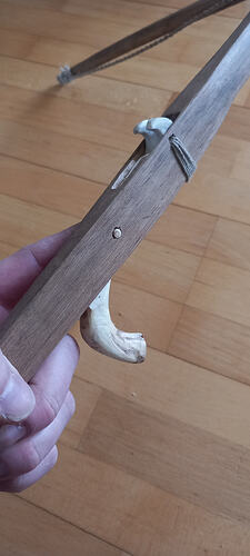

Leluvarssari sai laukaisimensa.

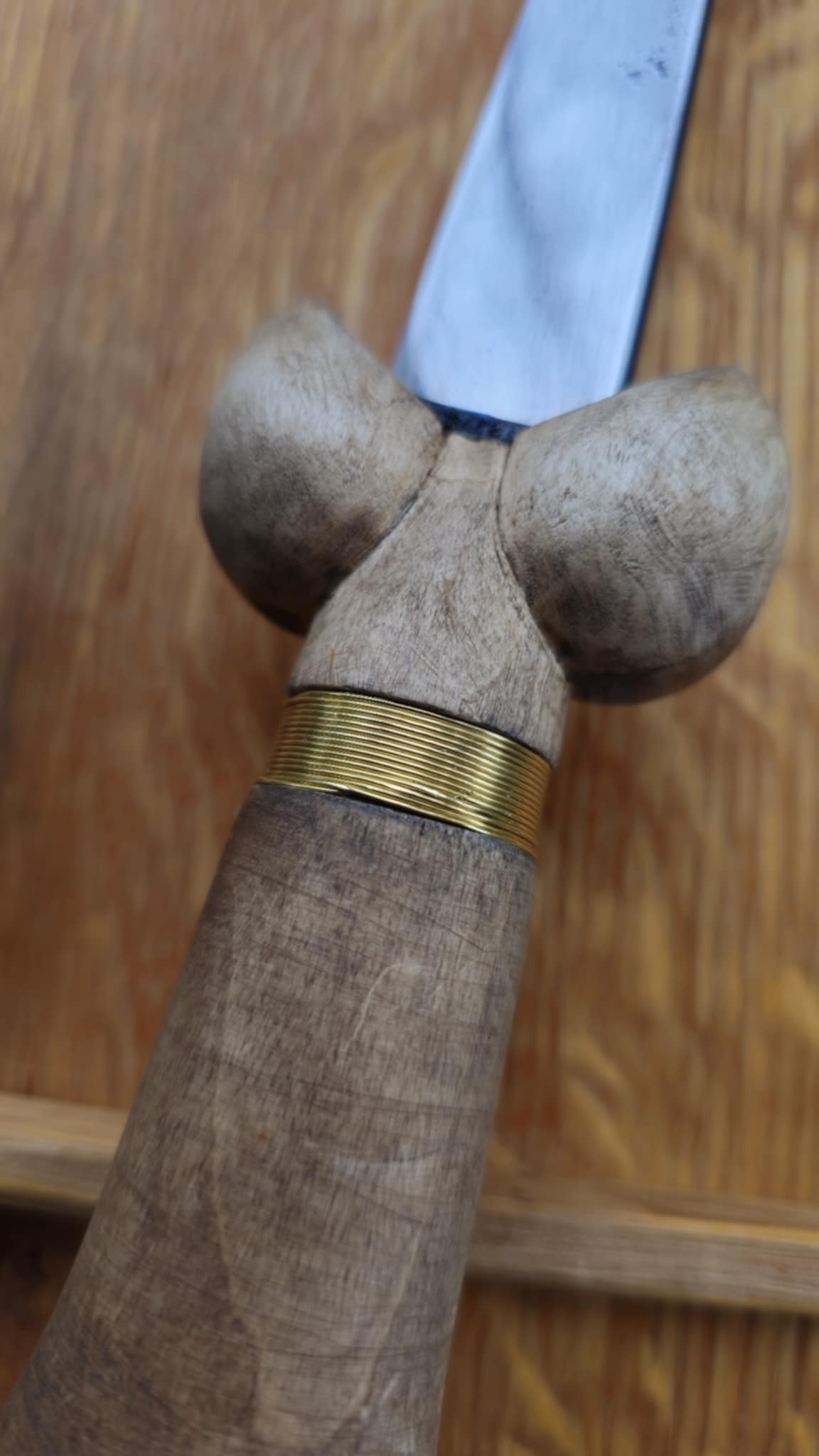

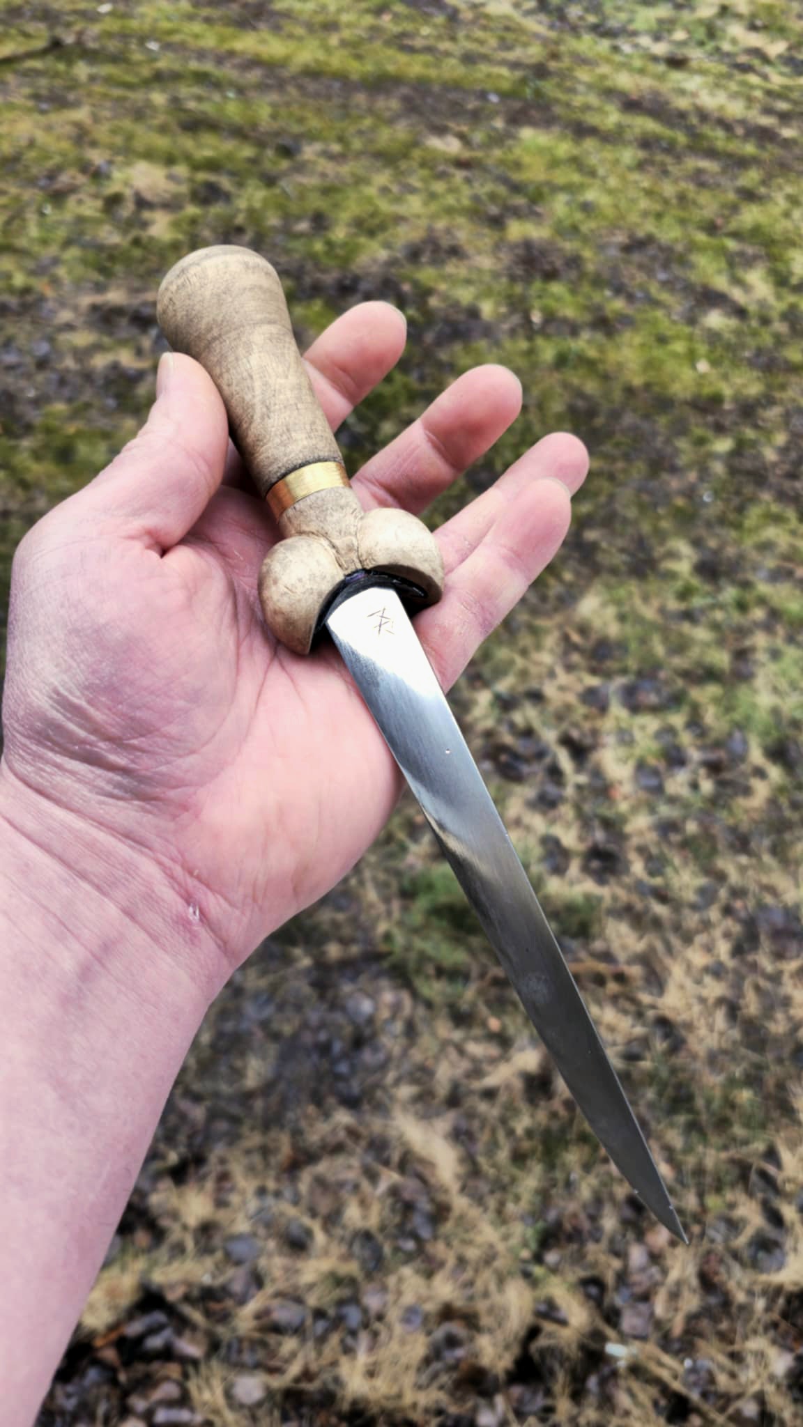

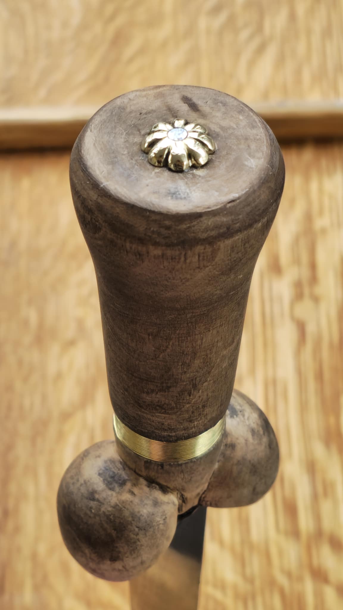

Uus tikari turun linnan tyyliin.

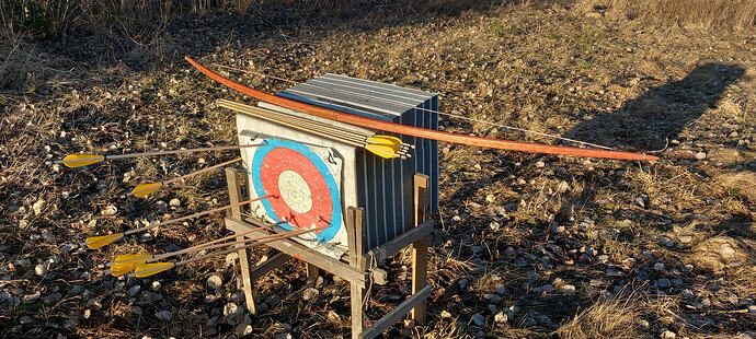

Johtuukohan se miehestä vai jousesta kun ei 20m matkalta mitään oikein tule?
Jousena on 30lb 28” mänty kepakko.
Ei kummastakaan. Jousi on niin nätti, että se ei voi olla syy osumattomuuteen. Eikä mieskään, koska edes @Lehtis ei ammu noin pieneen taustapakkaan 20 metriltä!

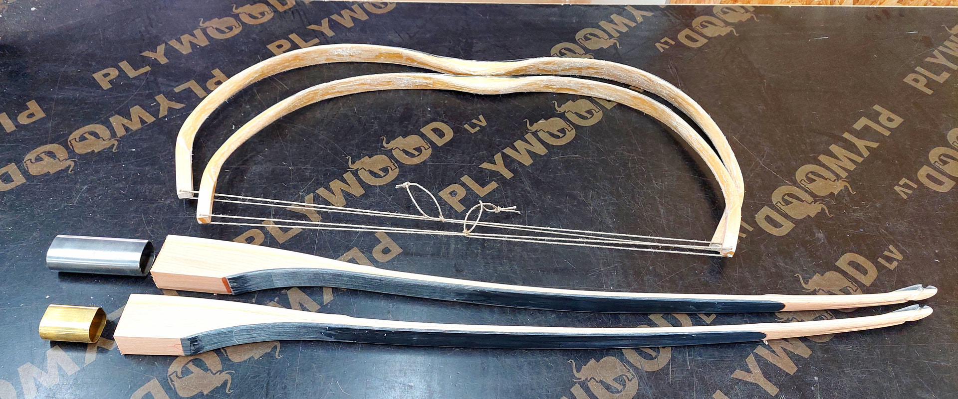

Tein silkkijänteen marjakuusijouseen American roundia ajatellen.
Juu, ei ole noin pieneen pakkaan viime aikoina tullut ammuskeltua. Oli mulla harrastuksen alkuaikoina semmoinen 60 cm kanttiinsa oleva kuutio, joten ei tuo ihan outoa ole. Toisaalta, ei ne 3D-elukat kovin kummoisia ole kooltaan, joihin 20 metriltä/jaardilta ja kauempaakin ammuskellaan eri liittojen sääntöjen mukaan.
Kyl 20m pitäis olla pelkkiä kymppejä. Mää syytän väliteitä :laughing:

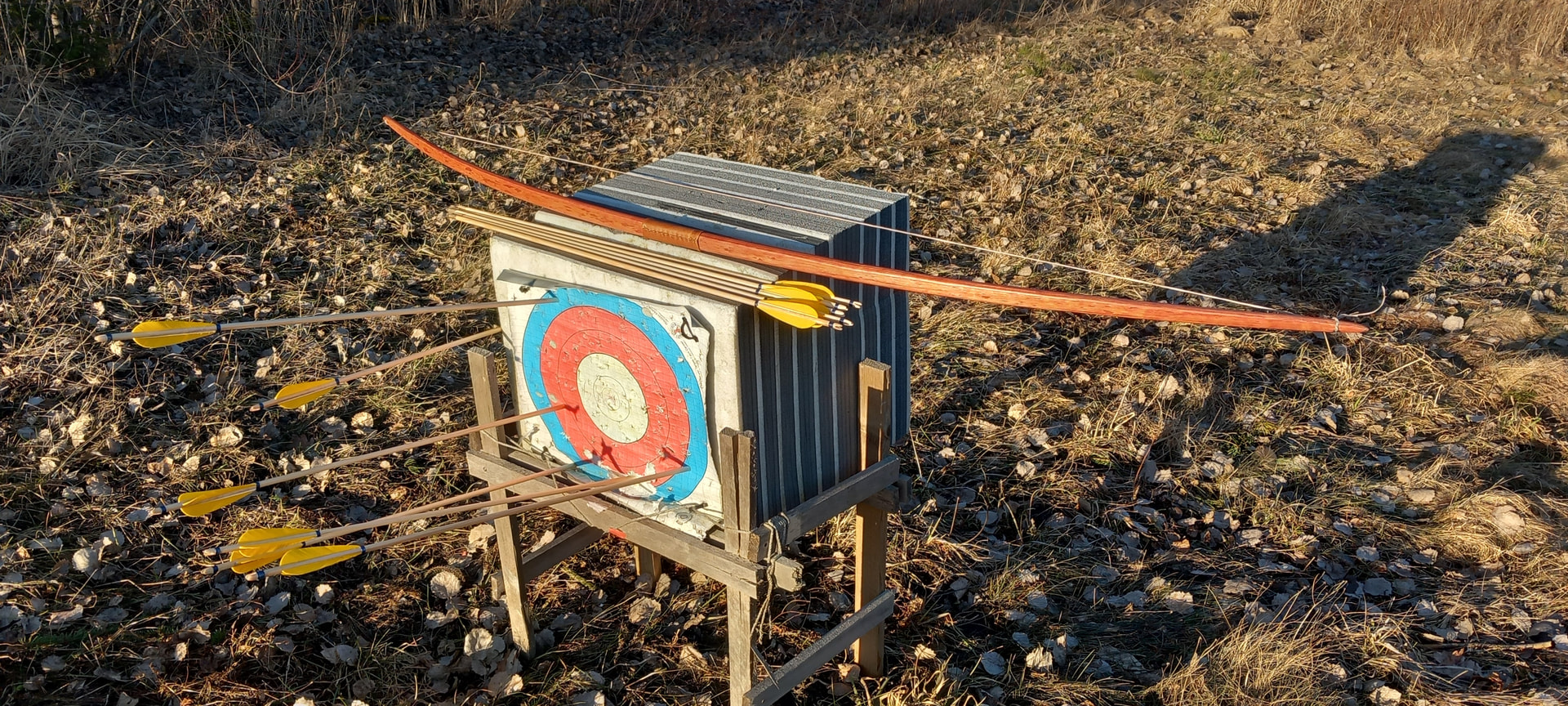

Eilen kolmas kerros jänteitä ja tänään laitoin radan American roundia varten kuntoon. Pakka paikoilleen, tammesta yksi oksa pois ja pientä taustan raivausta, pääsee ampumaan 80 jaardiakin. 122 cm taulut on tosin melkein loppu, yksi taitaa olla vielä, pitää tilata lisää. 40 ja 50 jaardia ehdin testata, kyllä ainakin pakkaan osuu!

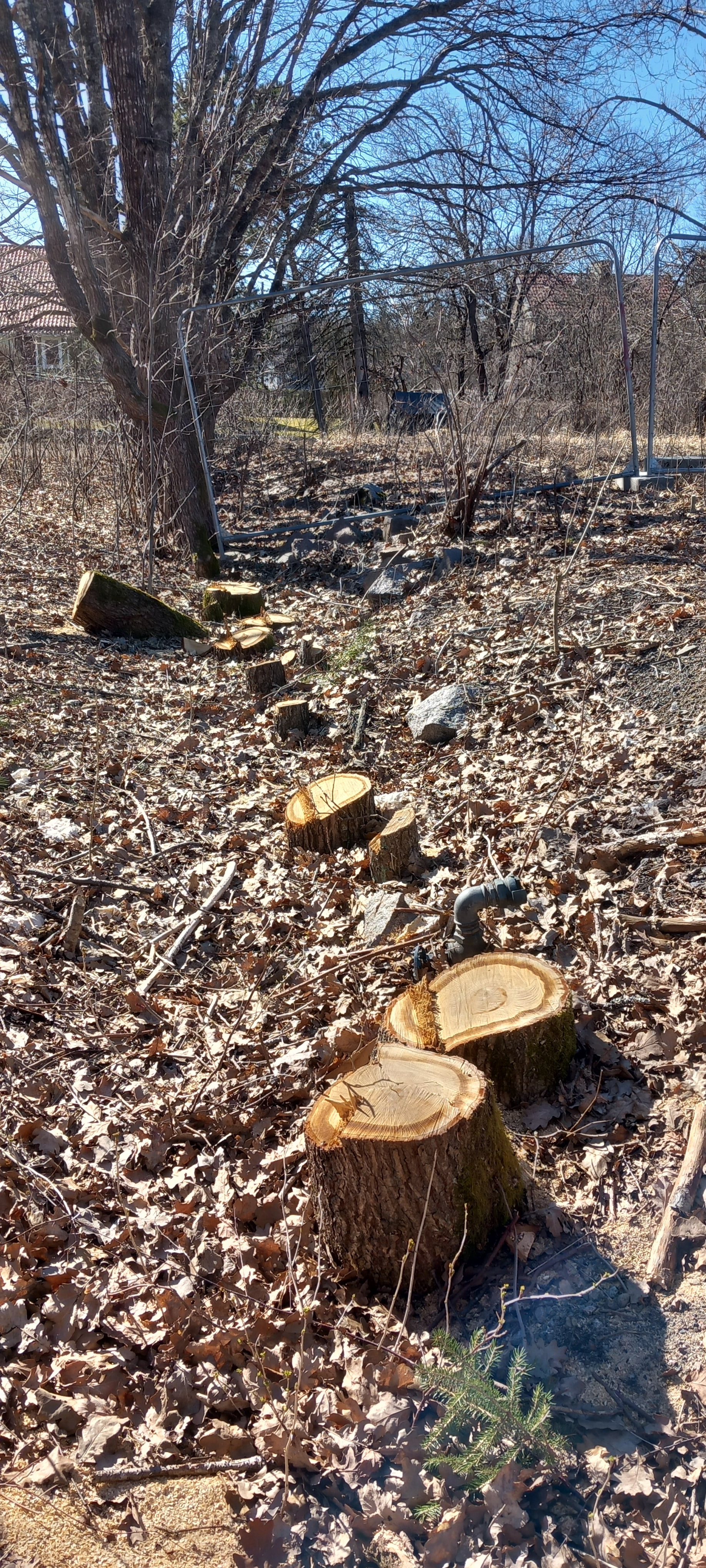

Taas saa itkeä tätä hävityksen määrää..
@M.Reinikainen Pitäs alkaa tehä vaan pajusta jouskareita niin ei tarviis ressata tämmösiä :smiley:

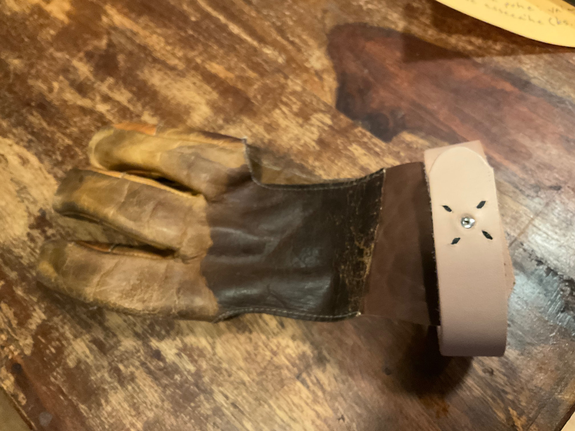

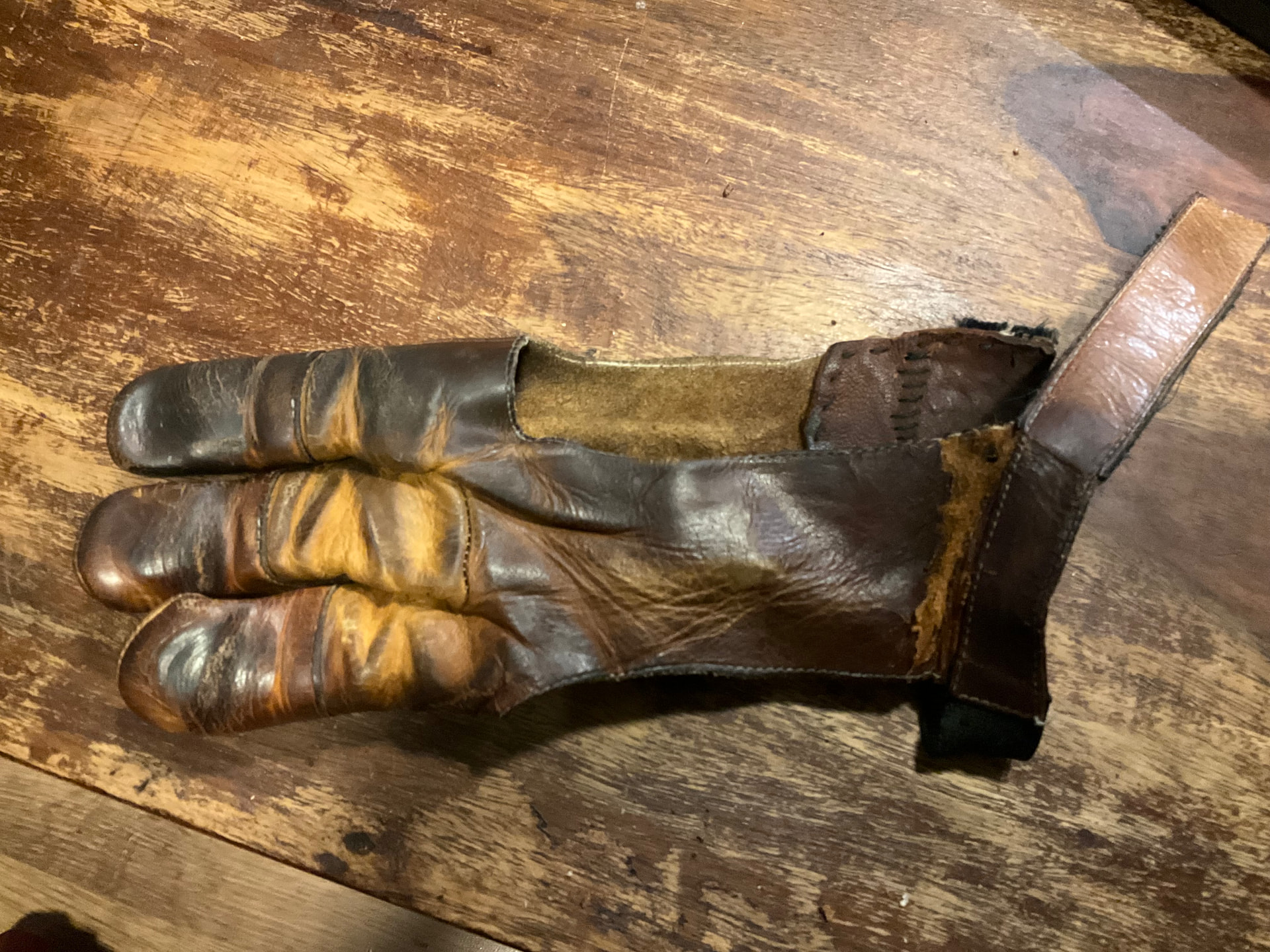

korjasin ammuntahanskaa jo kolmannen kerran. Tällä kertaa tein nepparikiinnityksen. Ei enää tarranauhan sutinaa joka häiritsi ainakin mua maastossa kaverin selän takana. Ennen ja jälkeen kuva.
On kyllä käytetyn näköinen. Eikös sormenpäiden halkeamat jo haittaa laukaisua?

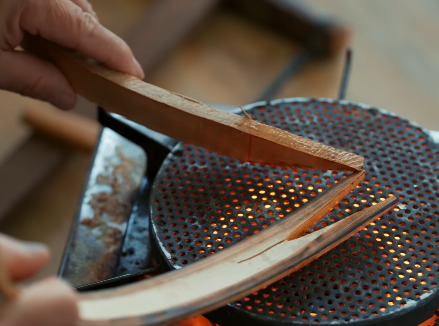

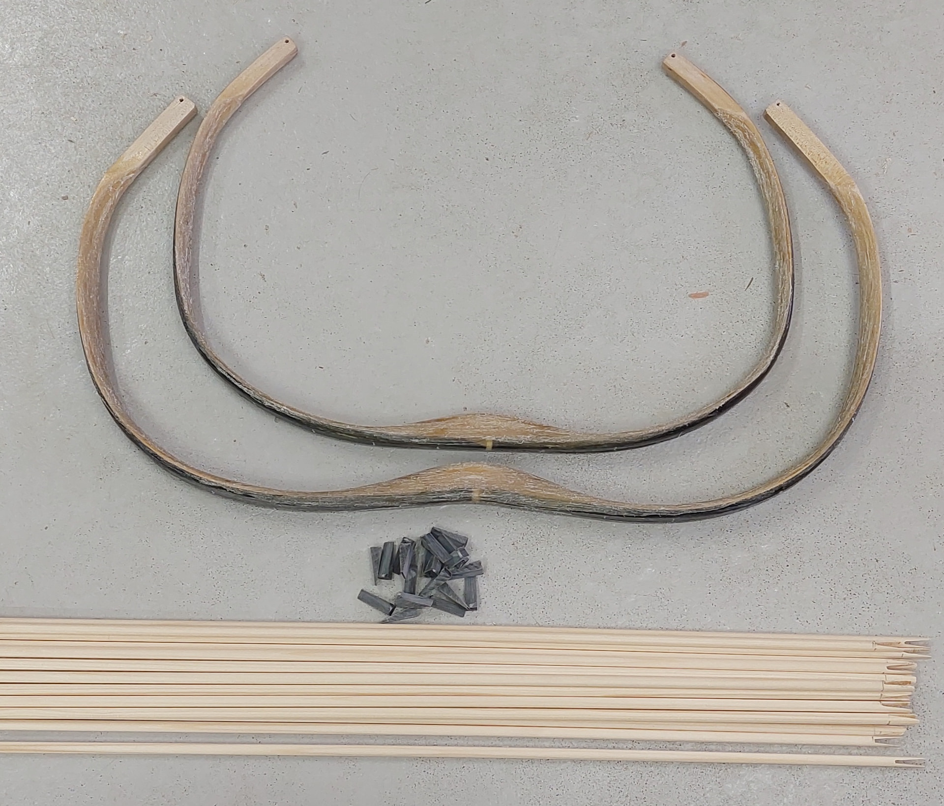

Sarvijouset hiottu viimeistä jännekerrosta varten. Sekä sarvipalat sahattu ja hiottu American round -nuolisettiä varten. Kyllä nyt marjakuusijousta varten pitää olla sarvinokkivahvistetut nuolet! Kärkivahvistusta en tosin ala näihin tekemään.
Sormiosa toimii vielä ihan hyvin. Ei ole puhki tai ompeleet irronnut. Vähän rasvaa niin joustaa..
