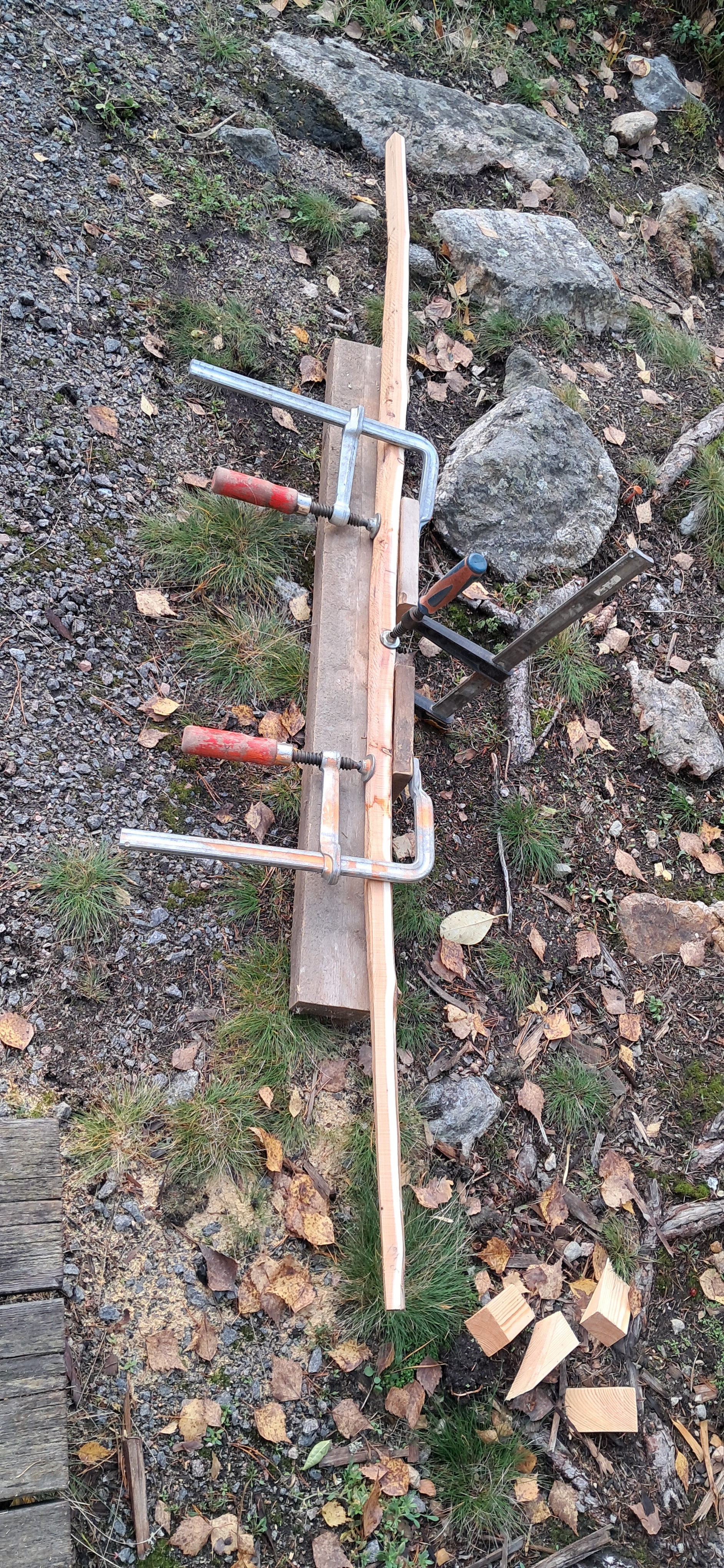

Liimailin kalaliimalla v-liitoksella kahvaa ja lapaa yhteen. Ei meinannut pysyä paikallaan toi lapa tuossa kahvassa vaan koko ajan luisui irti. Liima taisi olla liian paksua tai sitten voisko olla niin että tuollaisessa 12mm paksussa lavassa on liian vähän kitkaa liimapinnassa. No lopulta sain onneksi paikoilleen.
Eihän tuota kahvan V-liitosta edes tarvitse puristaa yhteen. Riittävän tarkka sovitus, pohjustus kaikille pinnoille ja lopuksi paksulla liimalla liimaus yhteen. Tuuppaa vaan liitoksen yhteen ja se on siinä, eikä tosiaan tarvita puristimia.
On muuten näin aloittelijana oikeen kunnon nysväämistä toi liitoksen tekeminen. Tässä mun rungossa noi liitokset ei nyt ihan täydellisiä olleet. Tuli muuten tuohon toisen lavan v-liitokseen pitkittäinen 3-4cm halkeama lapaosan runkoon. Mutta tuskin se haittaa kun sarvi tulee kuitenkin alle ja jänteet päälle, niin luulisin sen kestävän. Sen verran tiukka paketti kuitenkin. Voishan sitä jotain poikittaisia jännevahvistuksia tehdä siihen kohtaan. Tietty jotku mestarithan sahaa noita v-liitoksen pohjia ihan tarkotuksella.
Tässä kuvassa v-liitos on tossa sakarasta ja lavasta

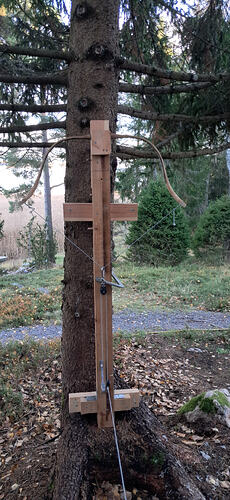

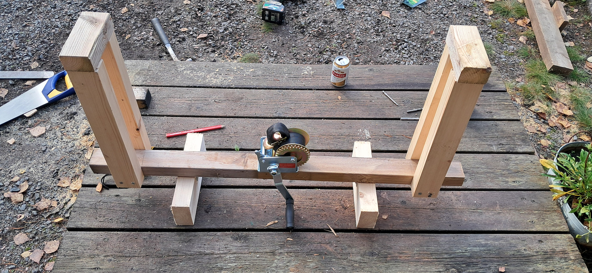

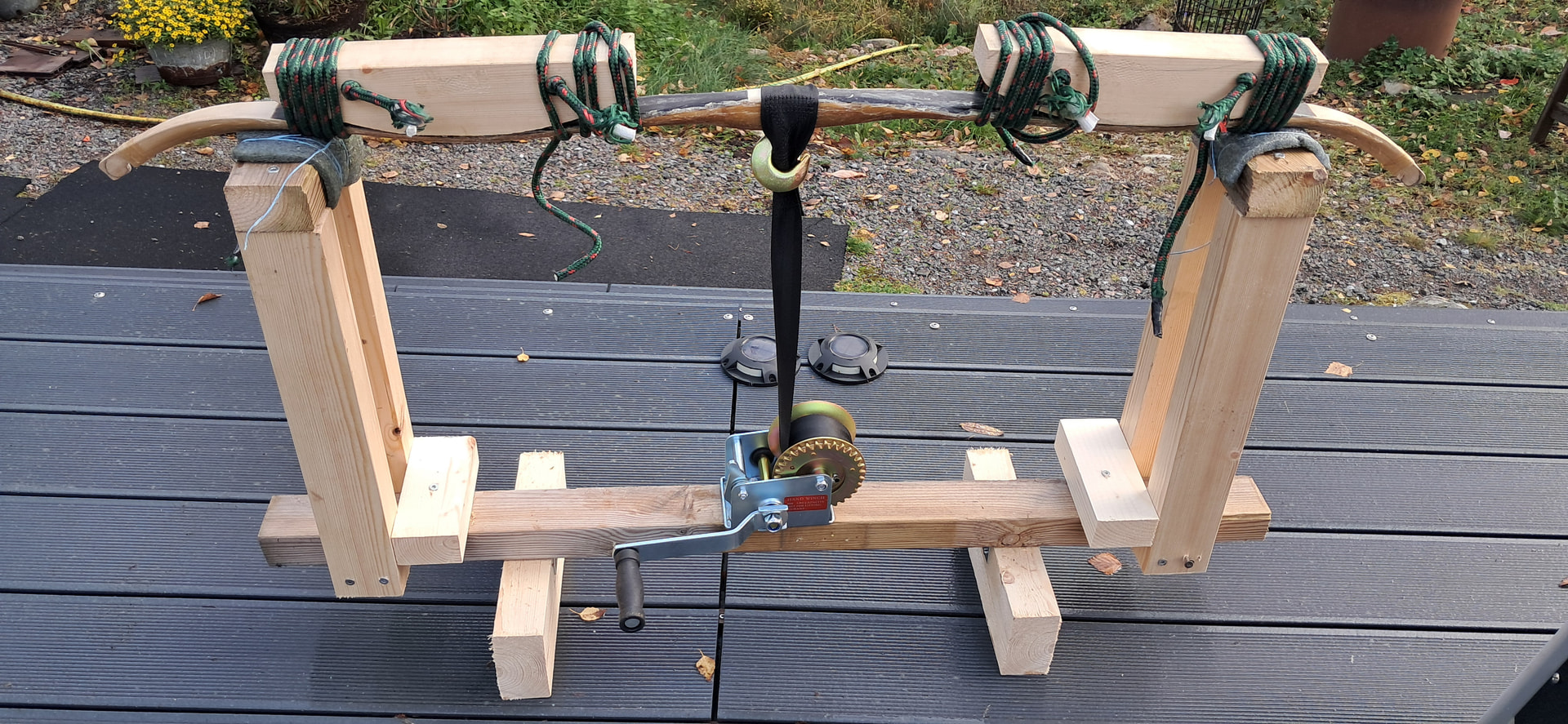

Rakensin tänään tuollaisen telineen johon saa jousenrungon pysymään paikallaan. Samalla harjoittelin Tencik-työkalun käyttöä. Ainakin tuntui hyvin toimivan ja jousi pysyi paikallaan. Ainut mikä aiheuttaa vaivaa on toi ylimääräisen köyden jatkuva kieputtelu rungon yli. Pitää kysyä jotain kaveria mukaan nappaamaan köydestä kiinni jos tässä kesän aikana saa aikaiseksi liimata sarvea
Miten mahtaisi onnistua kelan, josta naru purkautuisi kiertämisen myötä, lisääminen kapulaan?
Sellasta oon päässä kehitellyt mut siitä tulis ehkä aika isokokoinen ja pitäisi sen narun olla kelan ja kapulan välillä riittävän pinkeenä, mutta ei liian kireellä kuitenkaan. En ole keksinyt mitään järkevää kelaa ainakaan vielä

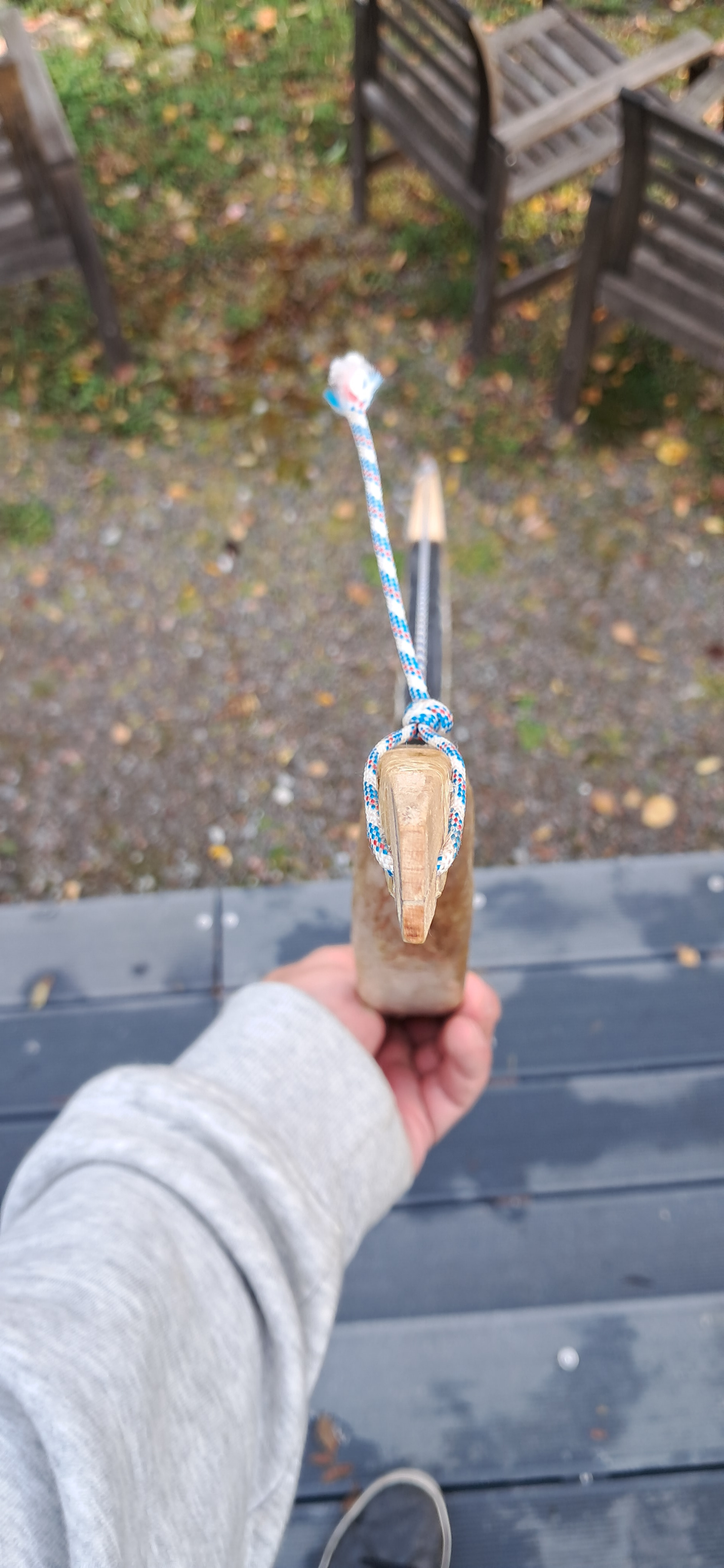

Mulla on toiminut ihan hyvin se, että kerin köyden kerälle ja pidän sitä ja kapulaa yhtä aikaa kädessä. Jossain vaiheessa kerä aukeaa mutta sitten vaan pidän narun yhtenä myttynä ja kierrän sitä kapulan mukana. Se auttaa, että köysi on aika lähellä oikeaa mittaa, jolloin loppua kohti homma helpottuu muutenkin.

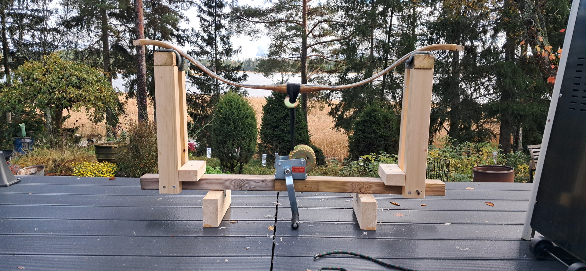

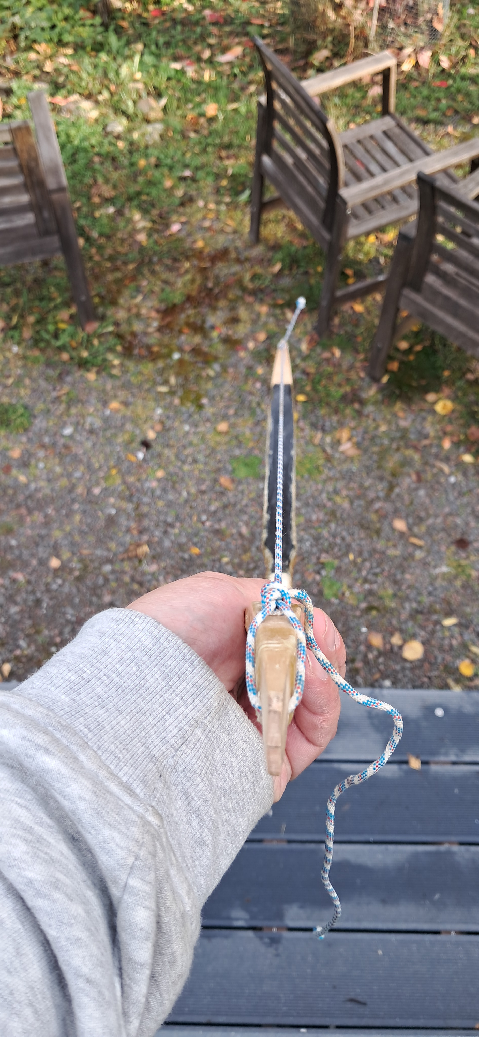

Hikistä puuhaa oli liimata sarvia kiinni jousenrunkoon. Keskilauteilla näytti mittari 35 astetta mut tuntui kyllä kuumemmalta. Välillä heitettiin vettä kiukaalle nii sai ilman pysymään kosteana. Sain onneksi siskon kieputtaa köyttä rungon ympäri nii ei mennyt kovin kauan liimaukseen.
Miten pitkään muuten sarvijousen tekijät annatte sarvien olla puristuksissa köyden alla? Koitin etsiä kyllä haulla. Jostain on jäänyt itselle muistikuva, että olisi jopa kuukauden toi kuivausaika ja sit taas youtubesta kun katsonut näiden tekovideoita nii yhdessä oli vaan viikon puristuksissa
Netissä kirjotellaan kaikenlaista hölmöä…
Meikällä sarvet on puristuksessa 8-12h. Eli yön yli vaan. Ja runkoja olen joskus alkanut muokkaamaan jo 2pv sisällä. Silloin huomaa että puu on kosteaa (liiman kosteus imeytynyt puuhun), mutta mitä sitten. Ehkä voi alkaa tulla kieroilua mutta senkin voi kuumailmapuhaltimella oikaista.
Täähän oli hyvä tieto, nii voin alkaa jo tuota runkoa työstämään. Kuukauden kuivausaika kuulostikin jotenki ihan överipitkältä

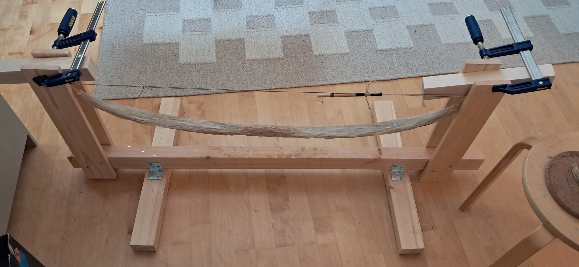

Laitoin tänään toisen jännekerroksen sarvijännekomposiittiin. Annoin geeliytyä jänteiden vähemmän aikaa ja dippasin jännelätyn ennen jouseen laittoa liimaan. Ja lämmitin pintaa kuumailmapuhaltimella varovasti. Kahvan kohdilla ainakin toimi paremmin tuollainen vähän löysempi lätty kun sitä pitää painella joka suuntaan. Tuo teline toimii hyvin kun voi myös liimata runkoihin sarvia

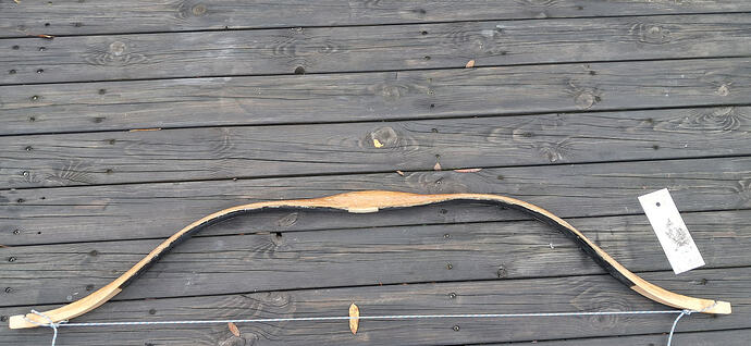

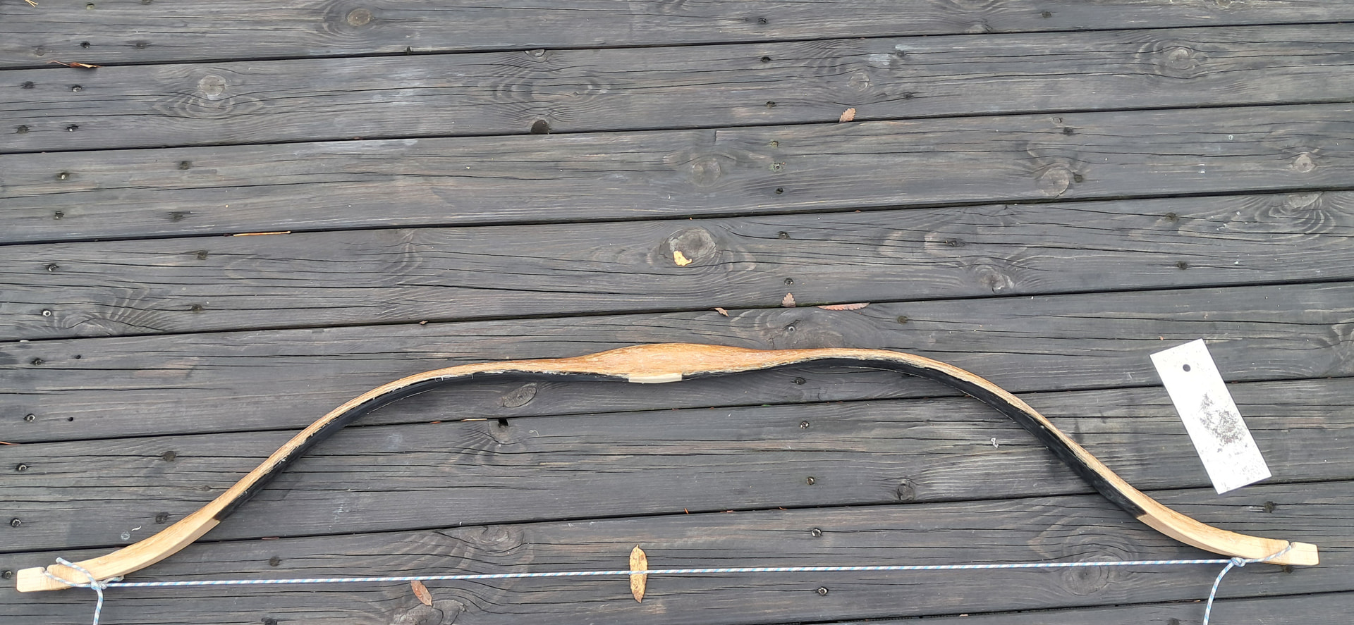

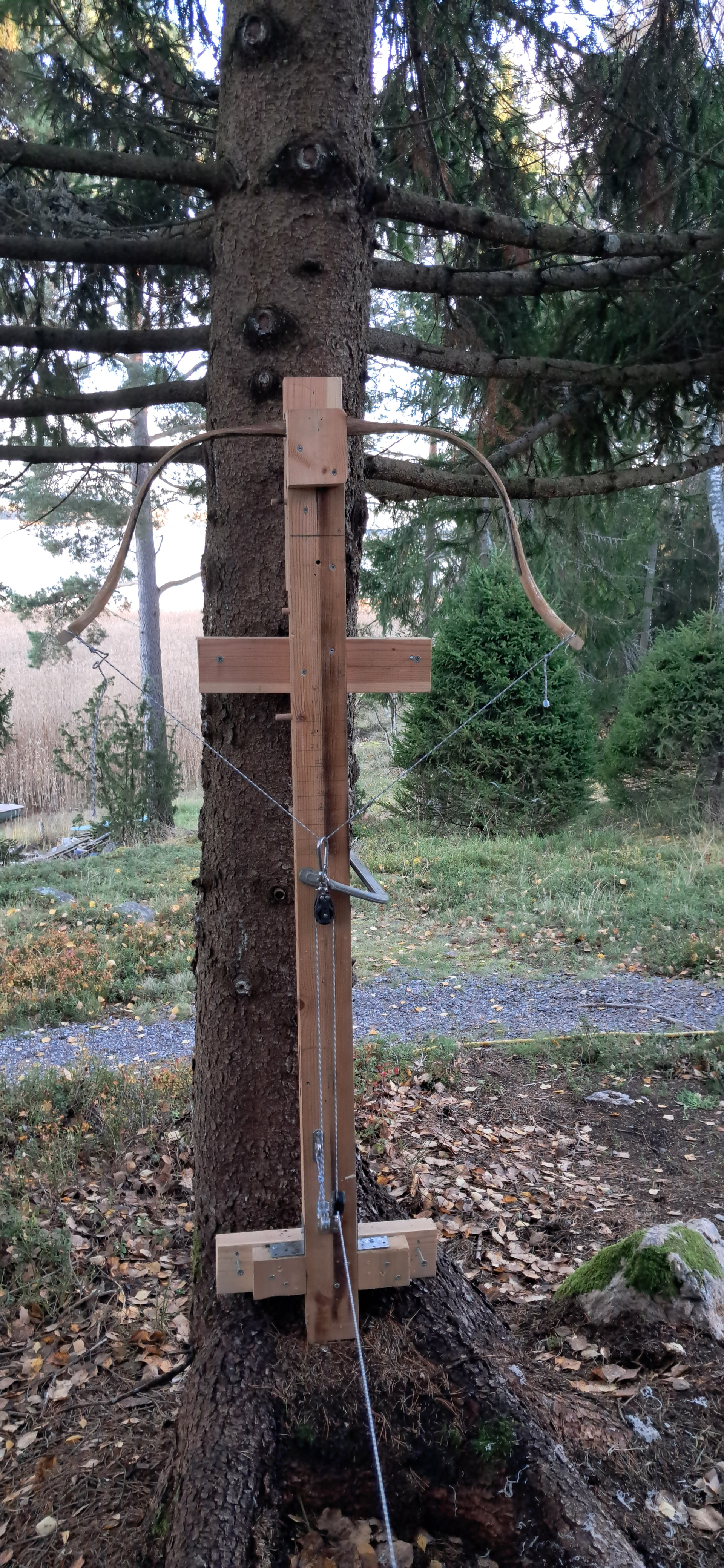

Koko aamupäivän tehnyt jousiprässiä ja nyt sain komposiittijousen prässiin kiinni. Ihan hyvältä näyttää taipumat omaan silmään
Lisäksi suoristelin marjakuusta

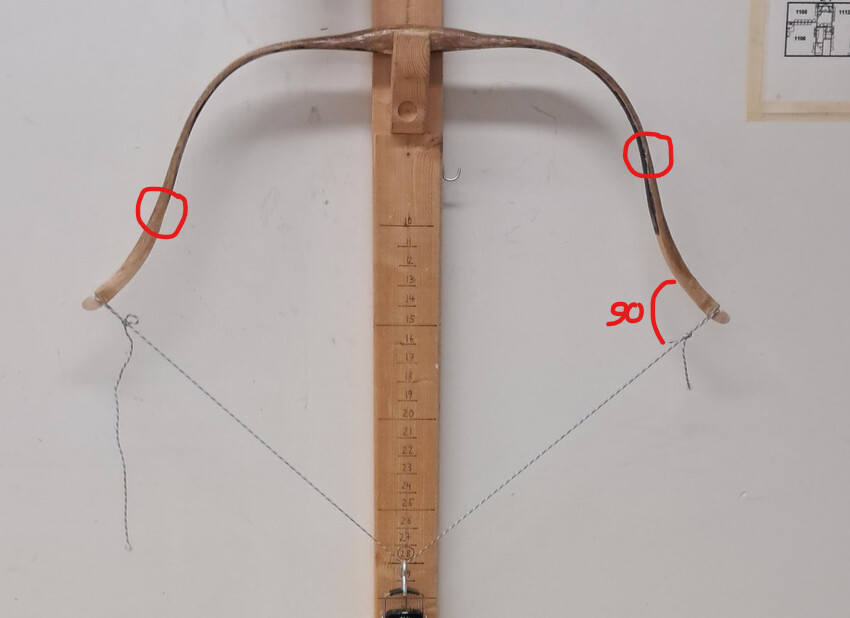

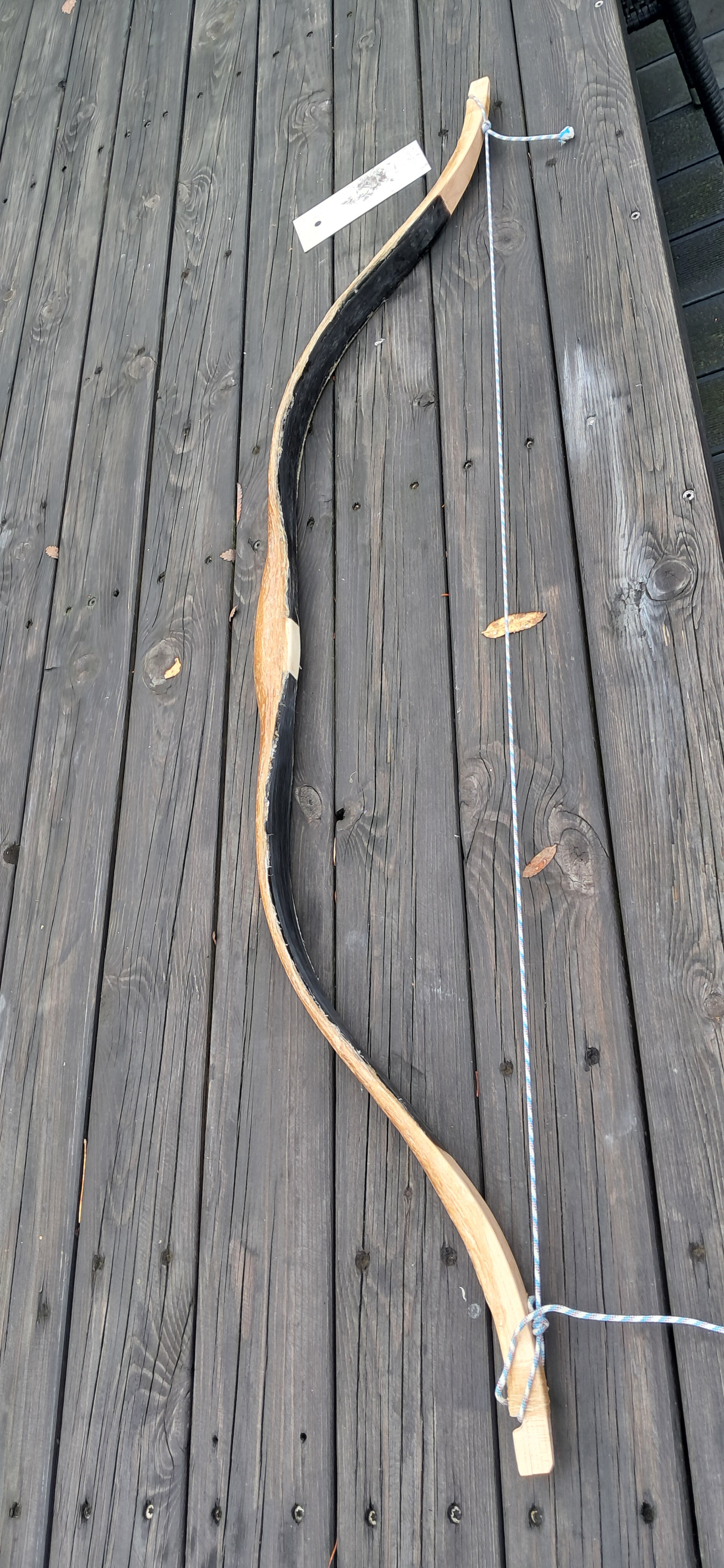

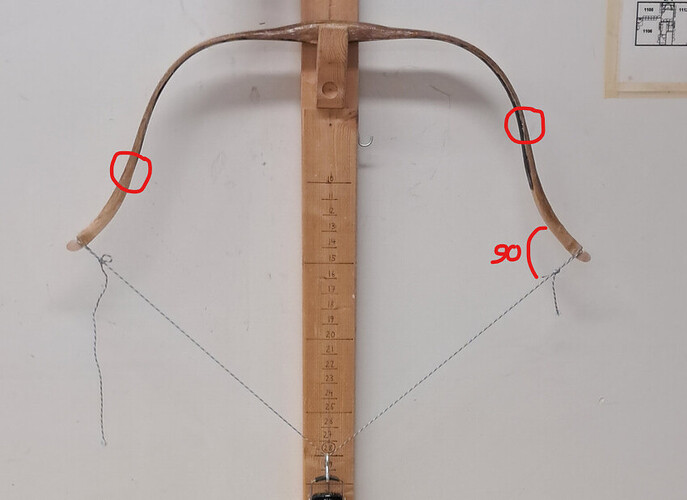

Ja jousi on vireessä, nyt noin 7tuuman jännekorkeus mutta tuun käyttää jollain 6,5 tai alle jännekorkeudella. Olipas jotenkin helppo jousi laittaa vireeseen kun ei paljoa edes tarvinnut suoristella ja ainoastaan alalavasta piti vähän siklailla materiaalia pois. Ei vieläkää ihan tasainen taipuma mut aika hyvältä näyttää. Alalapaa(vasen) pitää vähä vielä saada taipumaan
Ehkä vois lähempää kahvaa taipua
Jep. Kun taipuma on kauempana kahvasta, jännekulma kärsii liikaa ja jousi alkaa stäckäämään tosi aikasin.
Jänne pidemmillä lenkeillä olisi myös parempi.

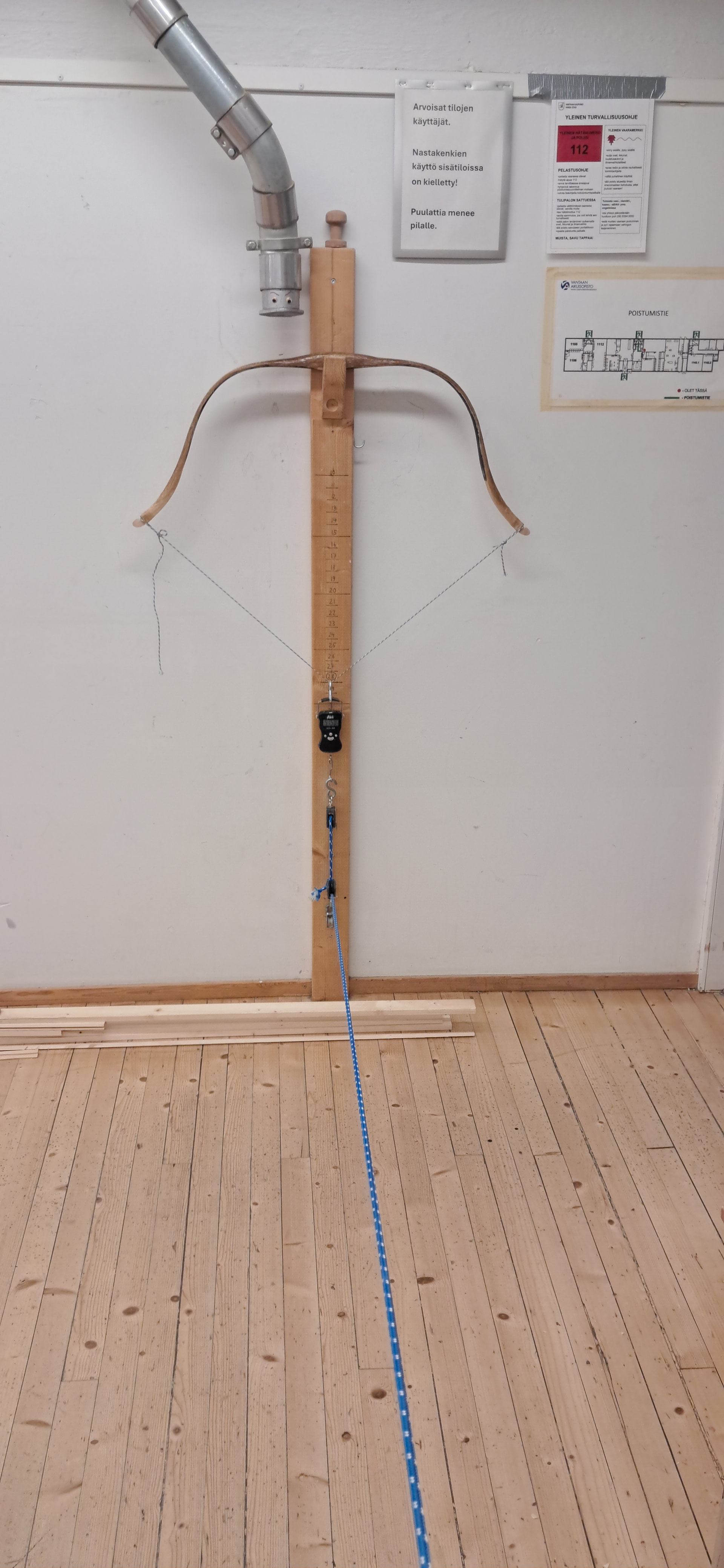

28 tuuman vedossa vähän päälle 50 paunaa. Vois vetää vielä tuuman pidemmällekin mut ehkä tää nyt saa riittää
10 tykkäystä
Hyvää työtä! Ei hassumpi ensijouseksi. Hieman on tuolla taipuvien osien ulkorajoilla parieroa. Oikea lapa vähän heikko taipuvista osin ja vasen kärki vähän heikko juuresta.
Täydessä vedossa jännekulma on aikalailla 90 astetta, joten paunat nousee aika kovasti jos pidemmälle vetää. Varmaan nyt jo 26" vedolla jousessa on ~42# ja viimeiset kaksi tuumaa tuo aika reilun 8# vetoa? Ellen väärin arvioi.
Tuliko mitään ongelmia jännekerroksessa tai sarvivatsassa?
