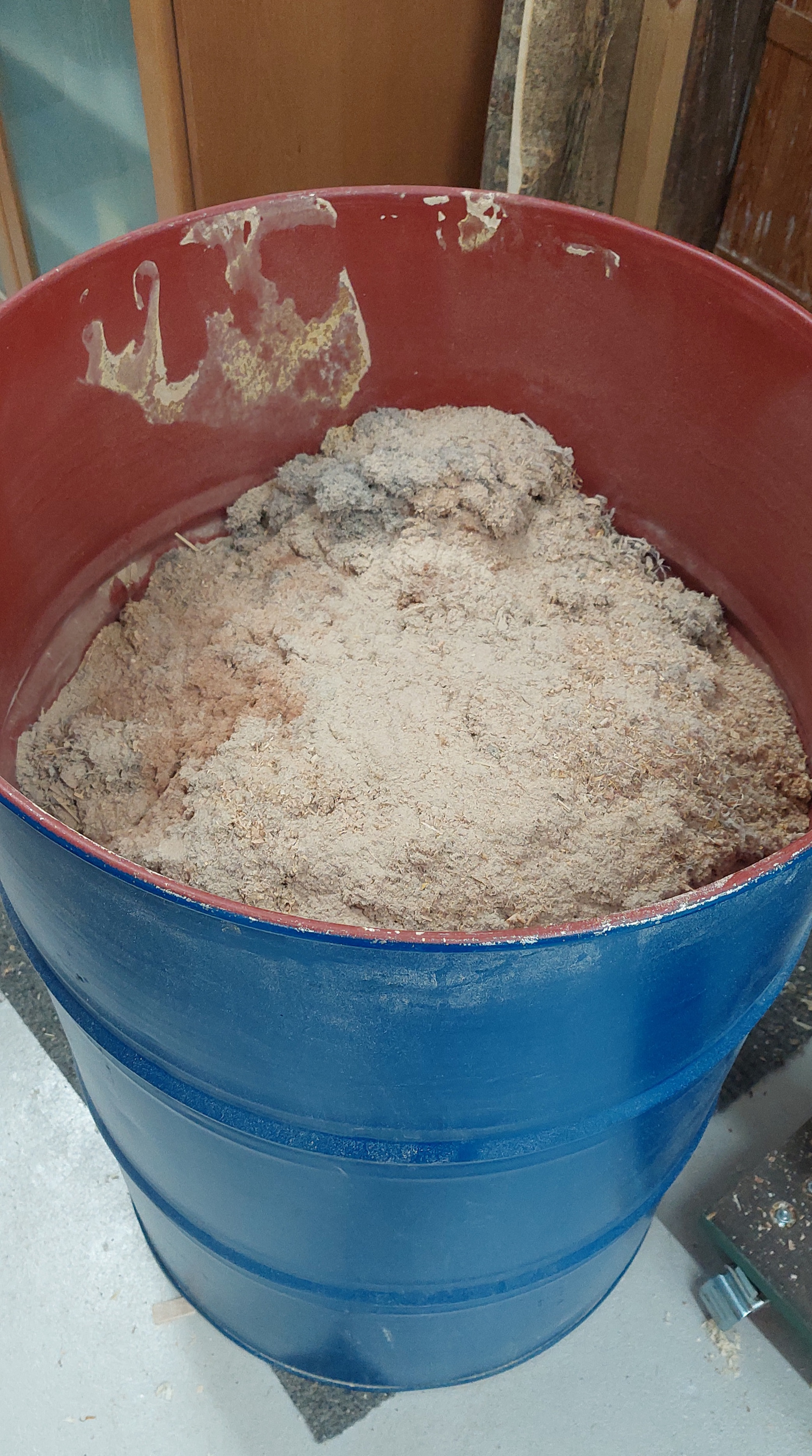

Hikiän kisojen jälkeen jo toinen tyhjennys. Ja tuossa on vain purut ja pölyt koneista, vähintään yhtä paljon on tullut isompaa silppua koneiden ulkopuolella. Kamalasti menee puuta hukkaan!
Ei muuta kuin briketin tekoon!!

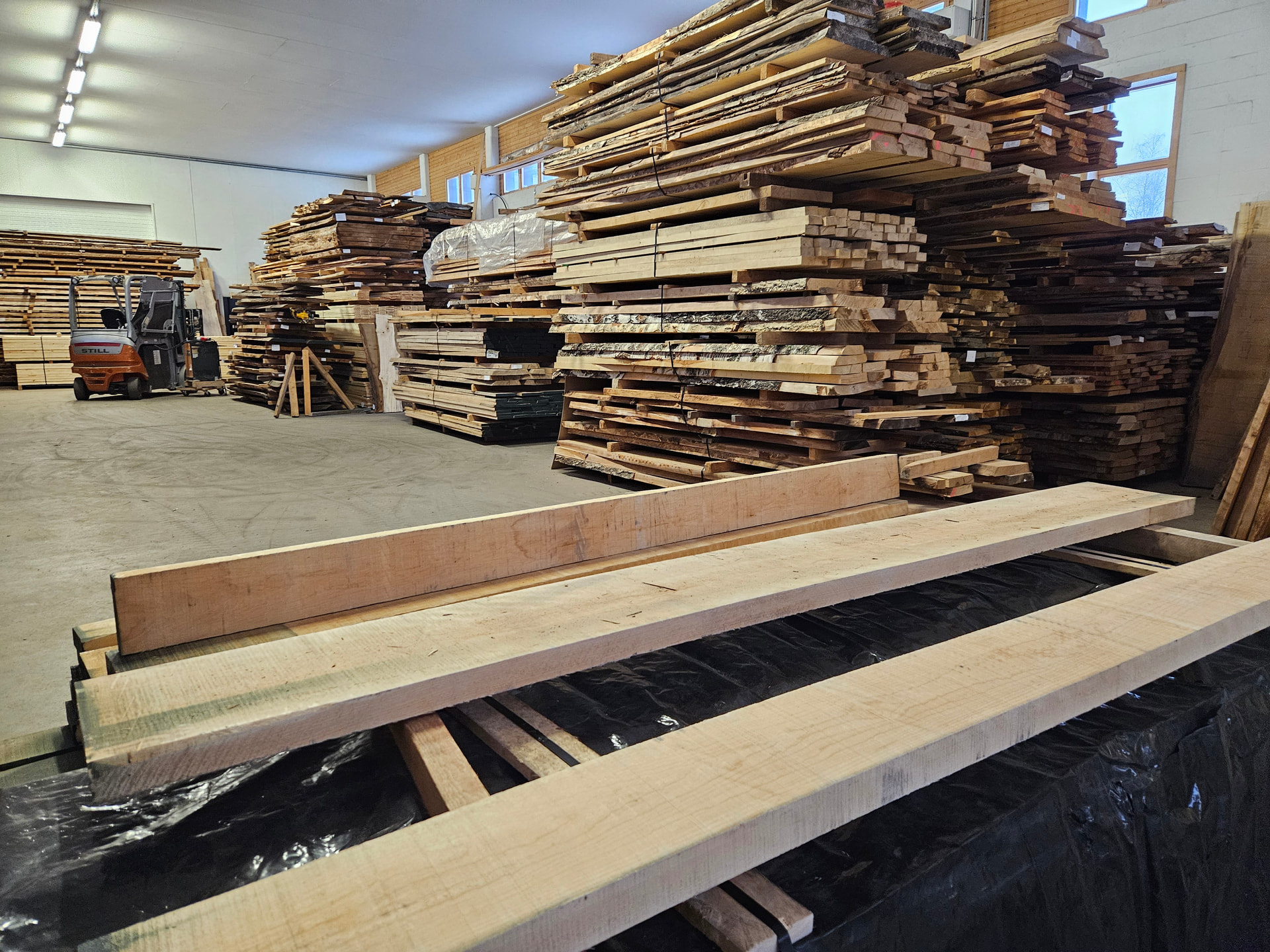

Puukaupoilla… taas! Sitten Tuomon luokse täyttämään laaria uudella purulla.
Heräteostos kuuluu aina matkaan, siksi siis douglas kuusta 2m pätkä mukaan!
Kattokaas miten hienosyistä.
Mikä kauppa kyseessä?
Hakalan puutukku tietysti
Oliko Hakalalla ipeä jäljellä enää ollenkaan?

Hitsi, mulla oli tarkoitus hakea Hakalasta douglaskuusta nuolipuiksi, sillä tällä tietoa mikään havupuu ei kestä sitä paremmin jahtinuolissa. Mahtaako tuollaista virheetöntä lankkua olla enempää talossa, vai olisiko mahdollista tehdä diili 80 cm pätkälle tuosta kaksimetrisestä?

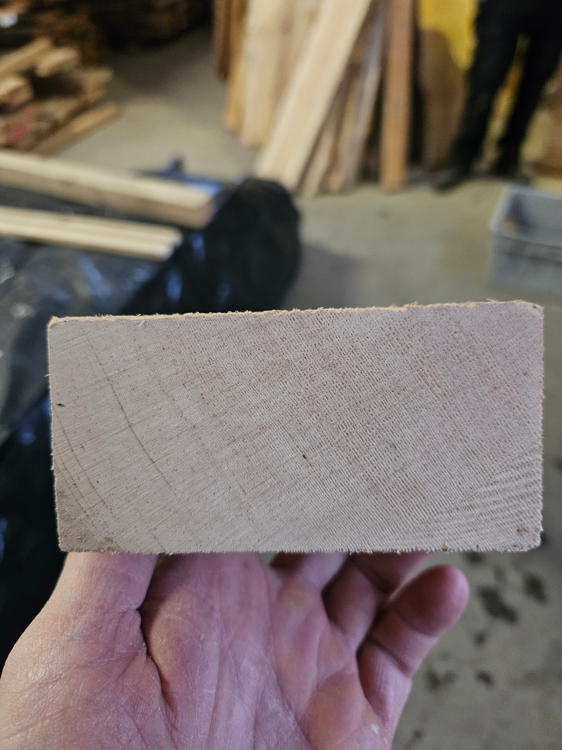

Oli tosi kevyt palikka, joten pikkuisen epäilyttää. Sahaan suikaleiksi (@JNystrom ?) ja laitan nuolisorvin läpi (kunhan jossain välissä ehdin). Nyt on 5/16” -koon sovite paikoillaan. Siitä sitten saan massat, jäykkyydet ja niiden suhteen. Vertailumateriaalia on paljon männystä ja kuusesta. Eiköhän Tuukalle liike testivarsia, jos osoittautuvat muuten sopiviksi.

Epäilyttävän kevyt douglaskuusi saattaisi olla myös parasta mahdollista nuolimatskua.

Semmonen huomio @TuukkaKumpulainen että ei ole mitään halvinta puuta. Kuutiohinnaltaan kalliimpi kuin vaahtera. Tuo 2000mm x 50mm x 100mm maksoi 70e.
Oli siellä ihan iso nippu tuota puuta, mutta itse poimin ylijäämäpinosta tämän siistin pätkän.
Varmistin Hakalalta aikoinaan, että amerikkalaista douglasta myyvät. Suomalainen on muualta saamieni tietojen mukaan ihan eri matskua, kun on ihan eri kasvuolotkin. Mutta silti yllättää että koko lailla perushuttupuu Amerikassa on täällä kalliimpaa kuin vaahtera, joka on sentään kielisoitinten kaulojen ja komposiittijousten erikoispuu.
Tuosta kalikasta saisi teoriassa 90 aihiota. Materiaalin hinta siis noin euro per nuolivarsi.
Keveys ei välttämättä ole etu, koska kimmokerroin ja lujuus korreloiva vahvasti tiheyden suhteen. Mutta katsotaan.

Douglaskuusen huonoin puoli on sen melko korkea massa. Douglaskuusen lujuus näyttää käytännön valossa olevan ylivoimainen: se kestää asioita, joita mänty ei kestä mitenkään, ei edes mänty joka on yhtä painavaa. Tavallista kevyempi douglaskuusi on todennäköisesti heikompaa kuin keskiverto douglaskuusi, mutta se voi silti olla enemmän kuin tarpeeksi kestävää ja samaan aikaan…kevyempää. Se voi siis olla nuolipuuna win-win.
