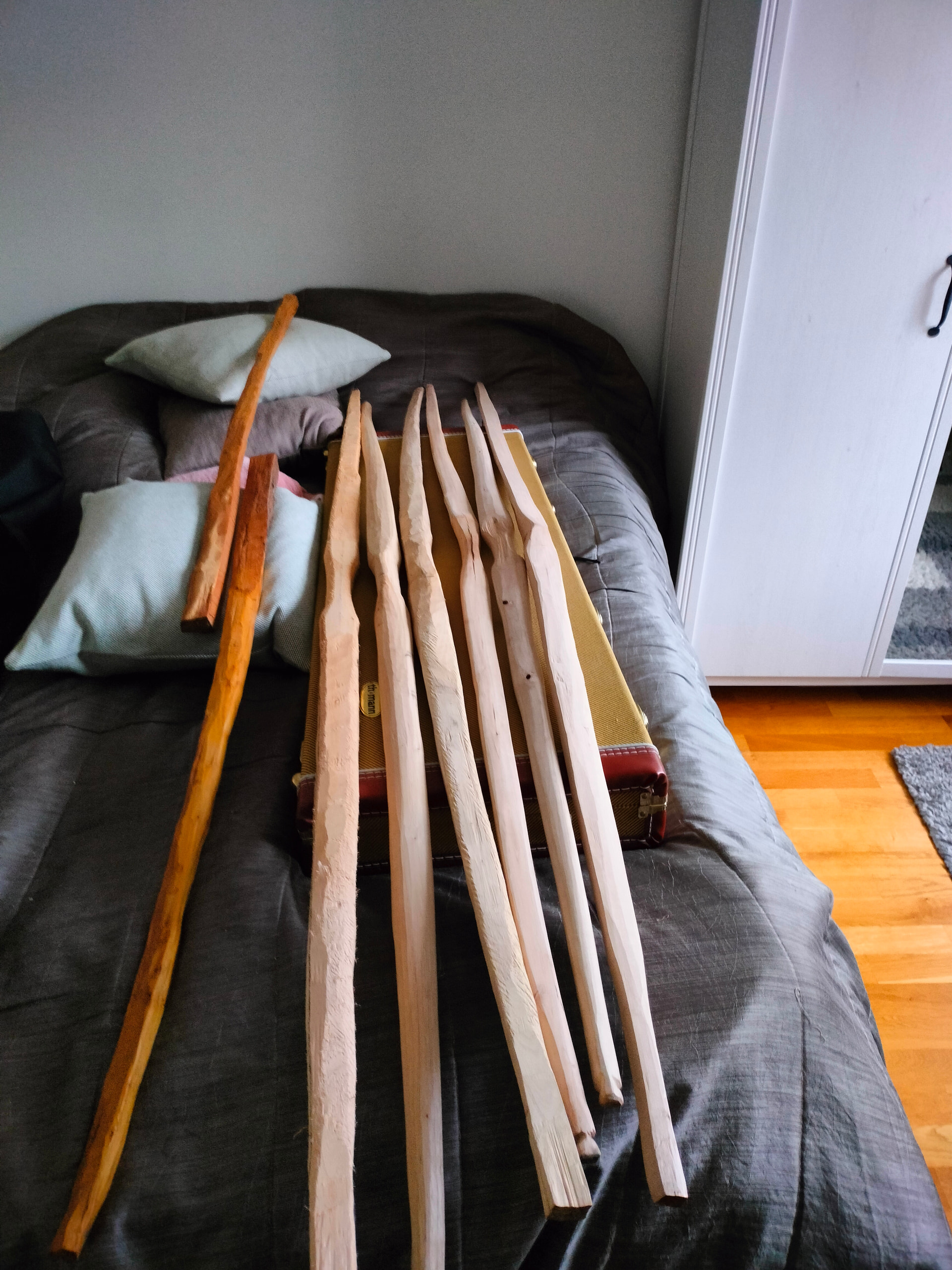

Pieni inventaario vaatehuoneen jousimateriaaleista:
-Kaksi oikealla pähkinäpensasta
-Kolmas oikealta tuomipihlaja
-Kolme kpl vasemmalla kitaralaukun päällä jalavaa
-Tyynyllä osagea, take down -yritelmää.
Varsinkin nuo kaksi jalavaa ovat hankalia, käyriä kuin turkkilainen sapeli. Ja take Downia en ole koskaan tehnyt, varmaan teen harjoituskappaleen jostain ensin

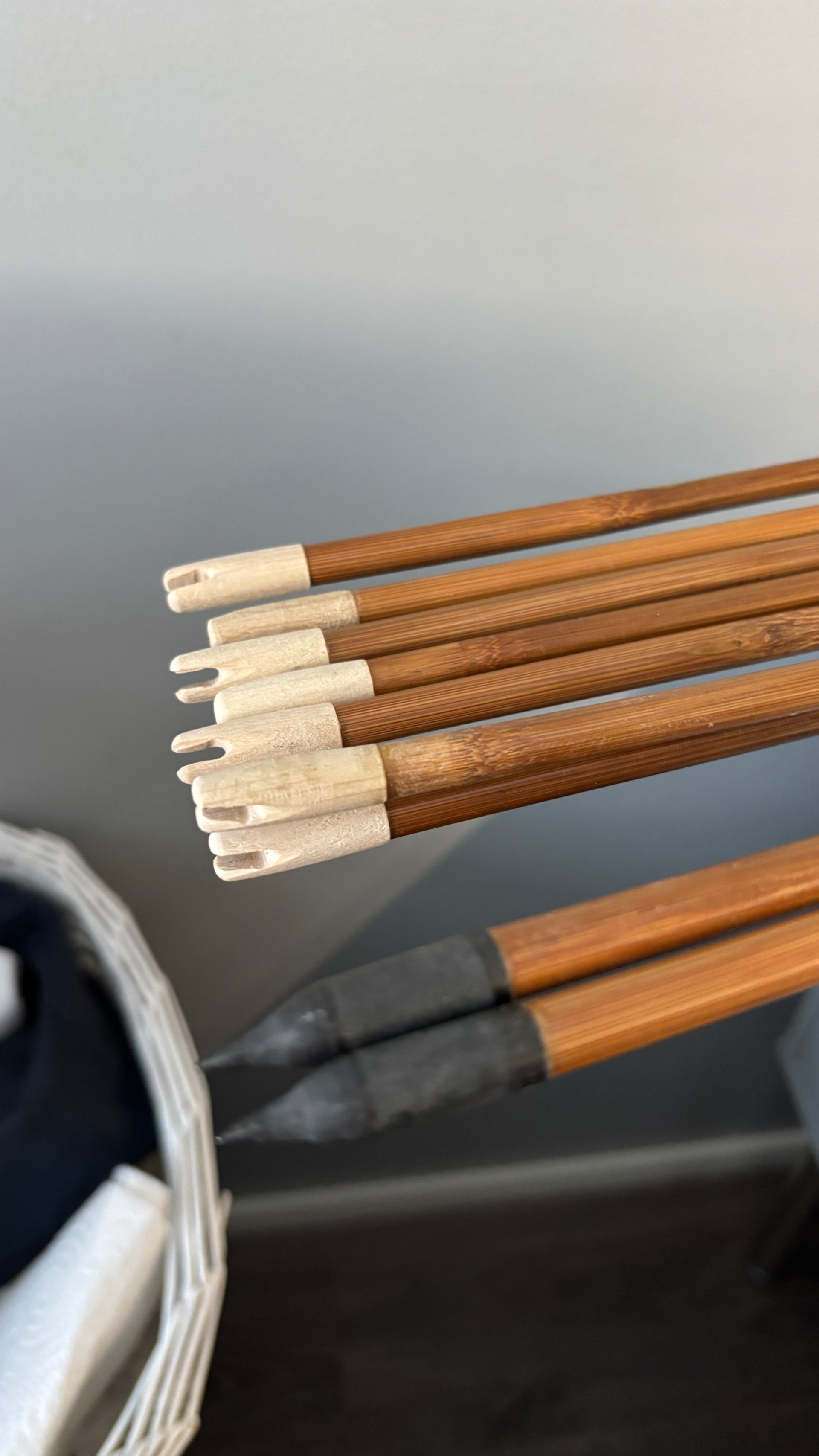

Pakkaspäivän askartelua: Kaivoin esiin vuosia sitten Mukkanuolelta ohikulkeissani ostamani bambukepit. Olin ne jo aiemmin kärjittänyt ja puunokit liimannut sekä viilaillut ne jänteelle sopiviksi. Tänään sitten sulitus käyntiin. Saapas nähdä, kuinka toimivat.
Noi nokit saattaa tarvita punoksen +60 paunoissa… Kerro miten kävi. Tuskin siitä jousi rikki menee! :smiley:
Kokeilen tänään ”raakana”. :grinning_face:
Ei nuo nokit ainakaan heti räjähtäneet. Muuten nuolet toimivat melko hyvin, mutta vetivät alas oikealle taulussa. Tuntuvat olevan siis painavampia kuin verrokkina olleet vakionuoleni ja käyttäytyivät notkeammin. Näennäiseen notkeuteen vaikuttaa se, että en lyhentänyt aihioita ennen nokkien ja kärkien liimaamista. Patterit oli vaa’asta kuolleet, joten punnitsen nuolia tänään ja taidan tsekata myös jäykkyydenkin. Kelvannevat ”hattivattikisoihin” kumminkin sellaisenaan, kun otan 78-paunaisen tilalle 70-paunaisen jousen.
Bambunuolet on yleensä 33” pitkiä - jostain syystä. Oletan siis että nämäkin?
Varmasti toimivat notkeammin silloin.
Voikohan tuo pyökki olla poikkeuksellisen halkaisukestävää puuta?
Pyökki ja tammi ovat aika identtiset juurikin tuon sitkeyden kanssa. Minä vaihdoin Esalta ostamaani settiin kaikki muovinokit juurinoihin samoihin pyökkinokkeihin ja ammun AR kisan Esan 80lb jumppakepillä ihan moitteettomasti.

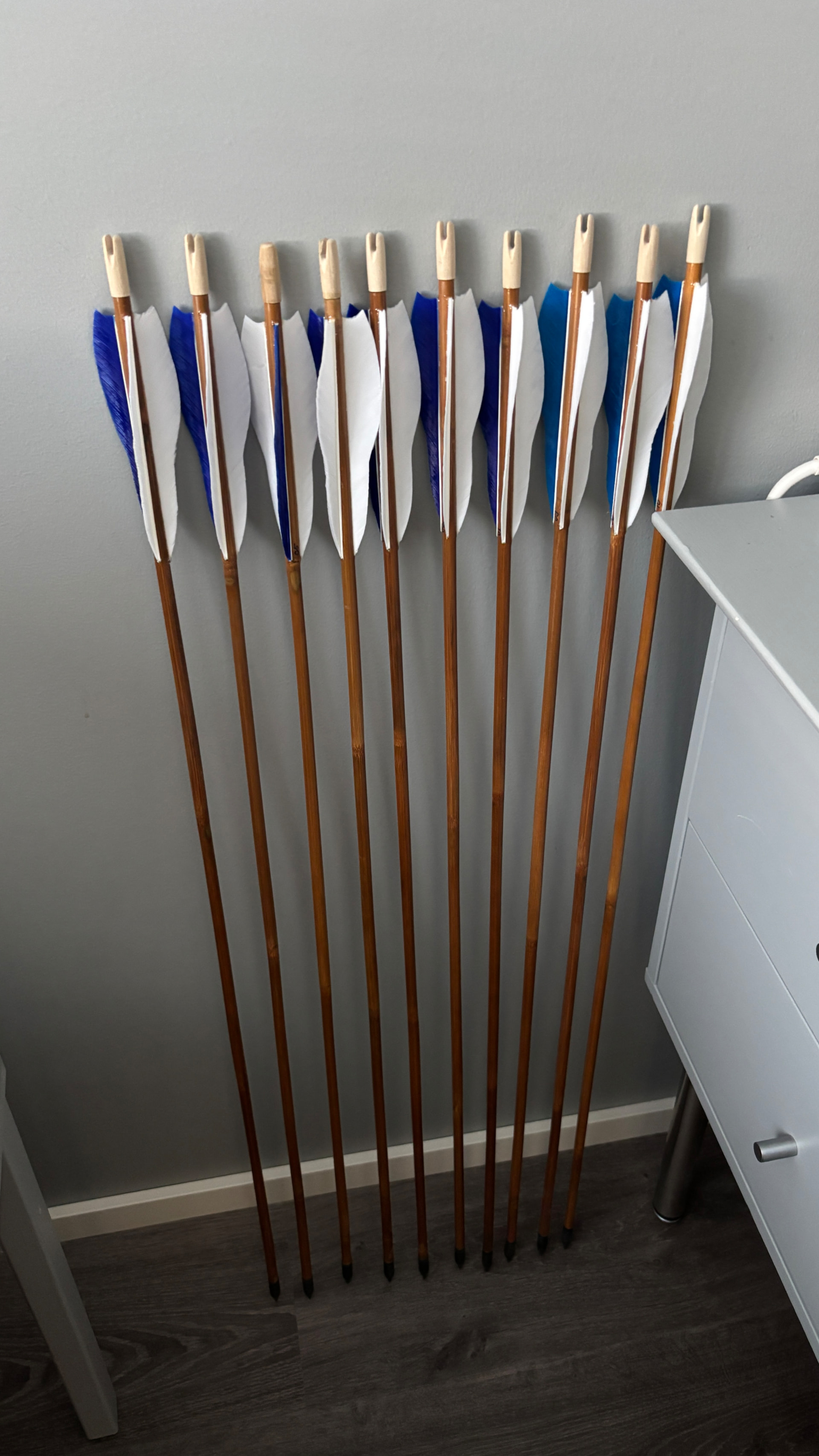

Painohaarukka tällä setillä oli 36-39 grammaa, ihan OK, paitsi yksi yli 42 grammaa. Ammutaan sillä lyhyet matkat. :smiley:
Eli keskivertonuoli 577gn. 8,2gpp jos ammut 70# jousella.
Sulla on järjestään kevyimmästä päästä nuo nuolet. Ja ymmärtäähän sen, kun rata-ampuja hyötyy matalista kaarista. Matkojen ennakointi helpottuu.
Omat taulunuolet mitä käytän sarvijousissa on olleet myös tuommoista 8gpp luokkaa.
Joo, en minä mitään halkoja halua ampua. Radalla ja varsinkin hallimatkoilla raskaat nuolet toimivat kyllä, kun on vakiosihtaus päällä. Maastossa ja arvioitavilla matkoilla nuo kevyemmät tuovat lisäedun, jolla niitä pisteitä haalitaan.

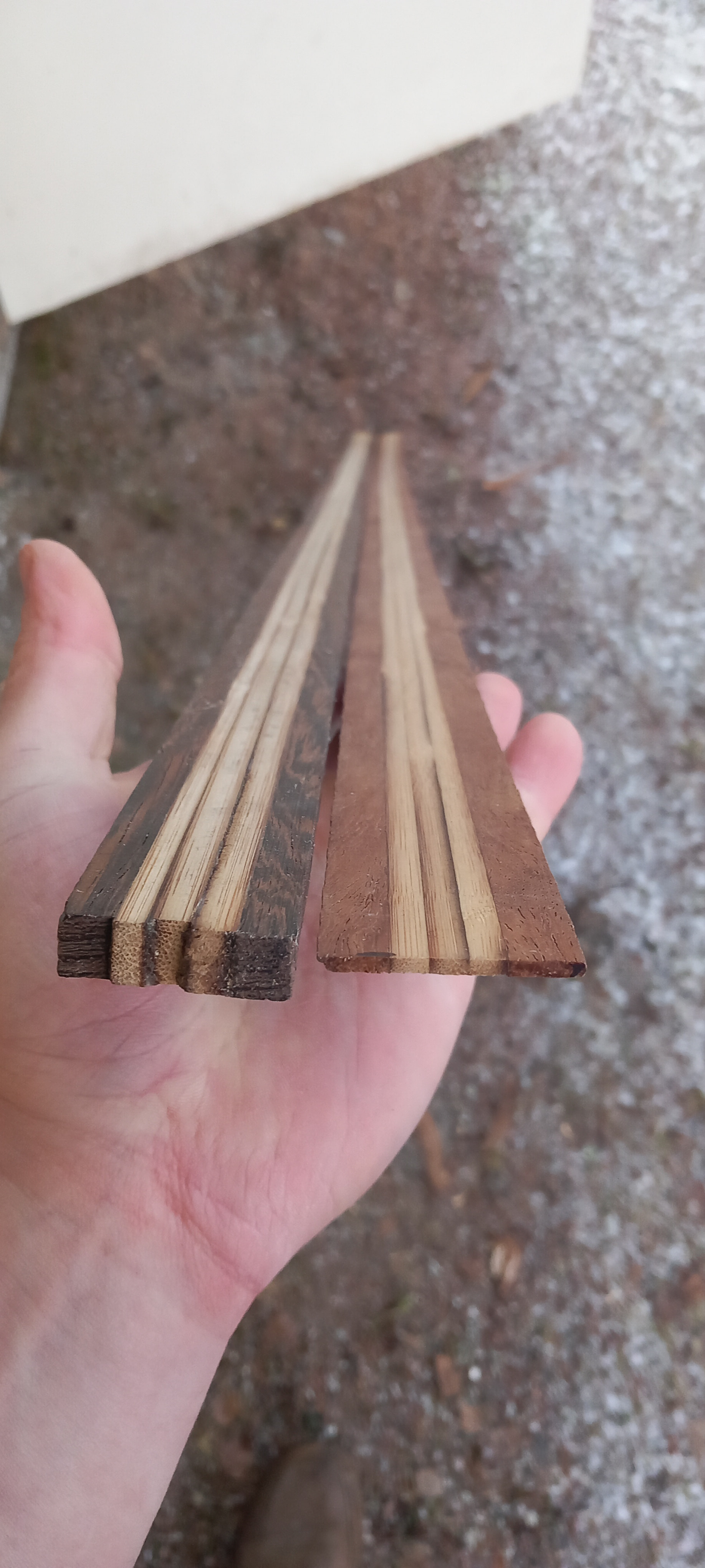

Mitähän sitä tekisi näillä ali mittaisilla yumin core palasilla?….
Jousen?
Onnistuisiko joku kusilaituhemmo laminoimaan ne kirkkaan kerroksen alle moderniin jouseen, niin näkyisi raidat?
@TuomoReiniaho Todennäköisesti :grin:
@Lehtis Hyi saatana!!! :rofl: mielummin pistän keskeltä poikki, liimaan yhteen nippuun ja sorvaan kävelykepiksi :squinting_face_with_tongue:
:rofl: :joy: :rofl:

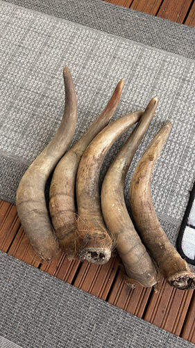

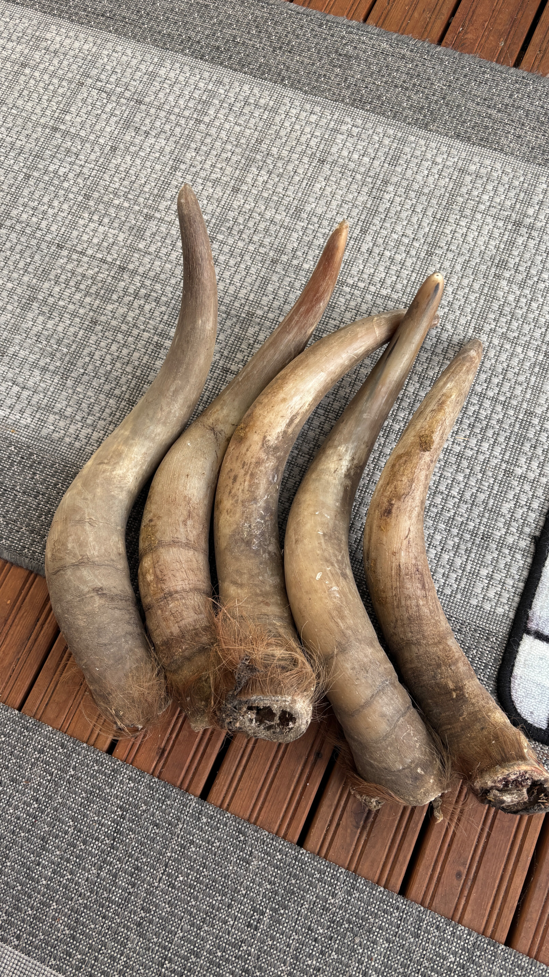

Eiköhän noista pariin jouseen saa nokit ja jää rojua vielä muuhunkin askarteluun. Otin muutamaan haikkutilaan yhteyttä ja yhdeltä löytyi nurkista nuo sarvet.
Myytkö yhden?:grin:
