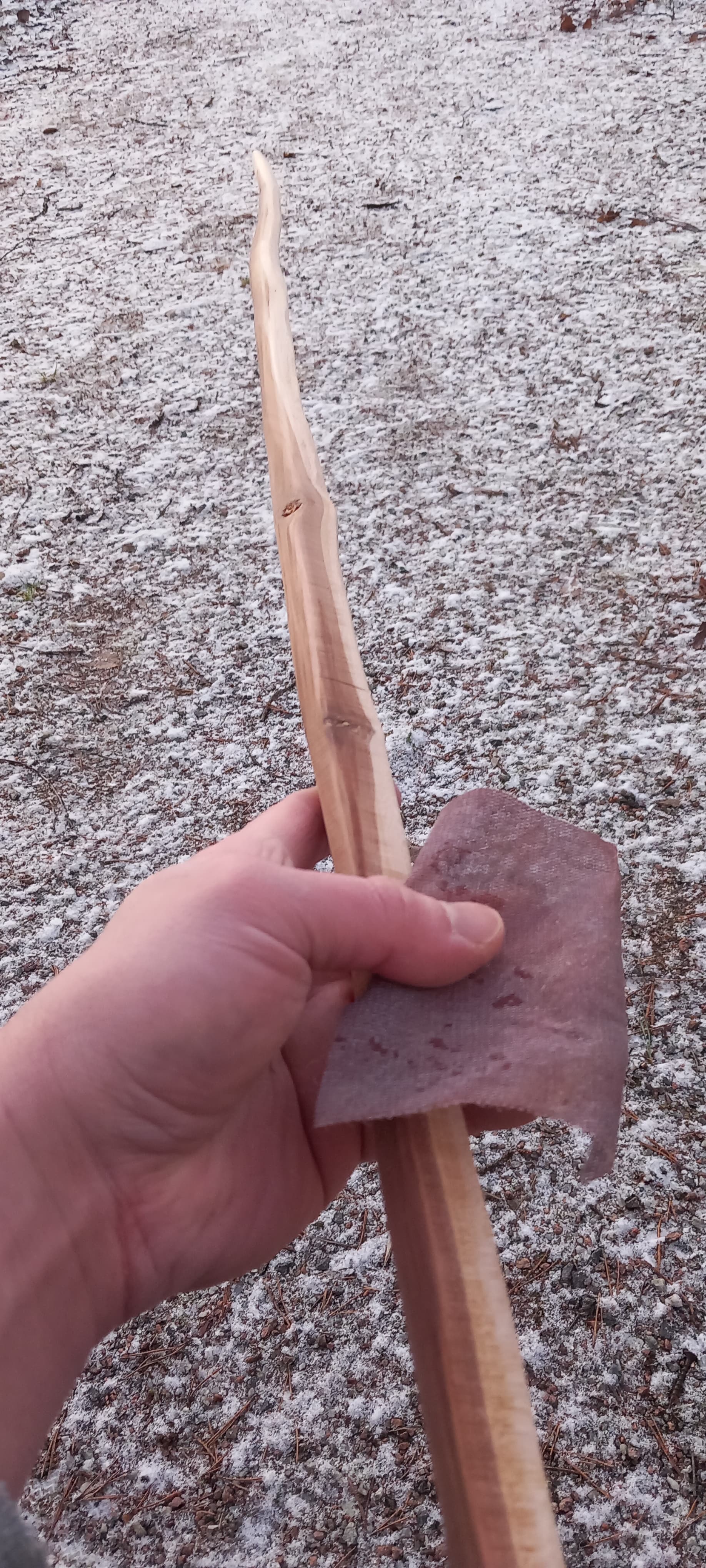

Ei yhtään. Sain melkein täyteen vetoon, ehkä 30#18", 120 cm oli pituutta. Keräsin oksan kesällä kaadetusta pihdasta kaverin pihalta, oli pihkainen pihta. Joku öljy siinä oli pinnassa kun olin tehny siitä aiemmin 147 cm pitkän jousen mutta paksuudesta huolimatta hyvin löysä.

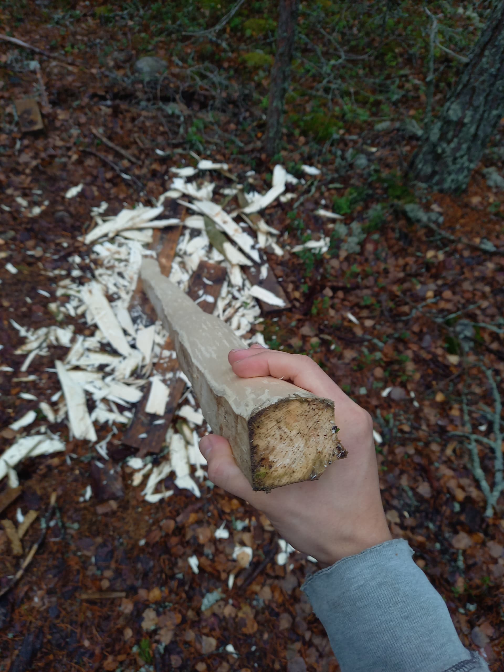

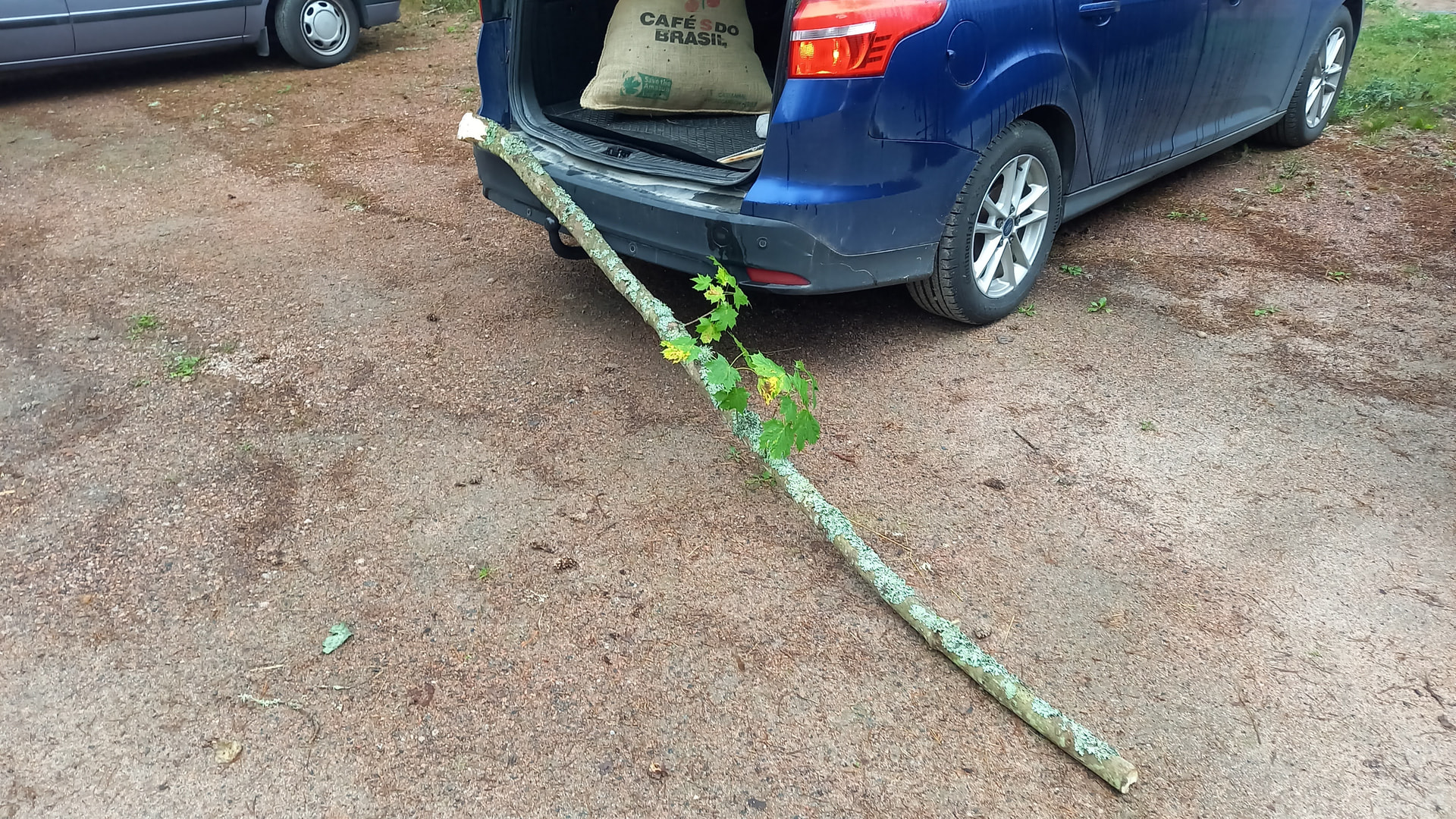

Mökin rannasta kaadettu haapa. Oksaton, jopa 5 cm leveyttä voisi saada lapaan, 180 cm. Kuivumaan ja sit testaamaan, saako jousen.

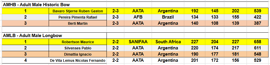

Hmm… Argentiinassa kisattu uffaffaan halli-MM:t ja hieman haikeana katselin tuloksia… :thinking:

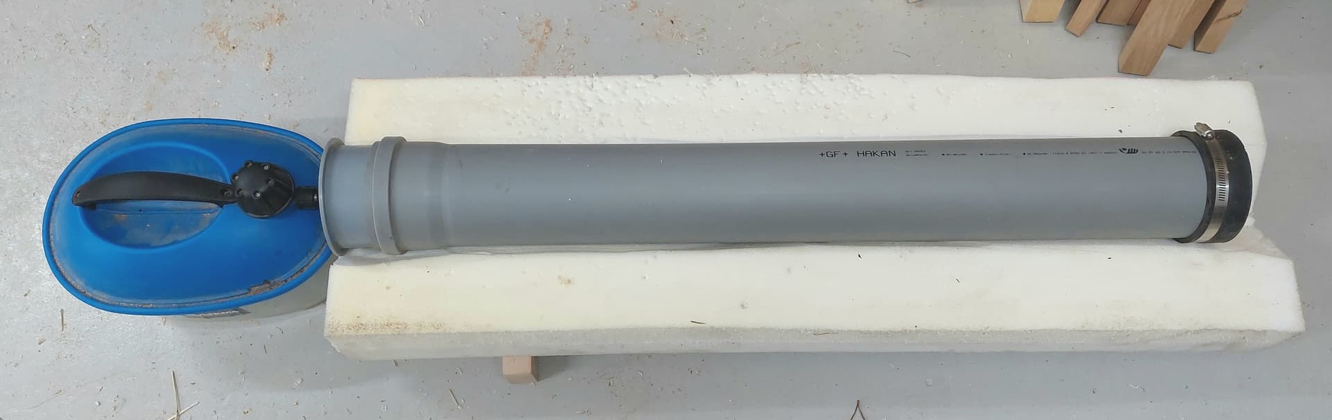

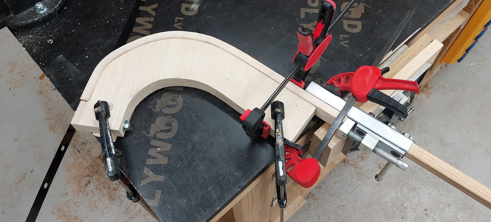

On tämä Veritaksen taivutuslaite kyllä hyvä. Tässä edellisen taivutuksen tulos, hyvin vähäinen palautuminen. Höyrytys 20 minuuttia (ilman liotuksia, tms., suoraan kuivasta), jigissä 10 minuuttia kunnes vähän jäähtynyt ja sitten kuivumaan ja jäähtymään päät tuettuna - muoto pysyy ja jää.
Tuossa vielä höyrytysjärjestelmä: Bilteman tapetinirrotuslaite höyrystimenä, 110 mm viemäriputki, tulpattu molemmista päistä. Alla solumuovia ja päälle heitän pari pyyhettä eristeeksi. Höyryletku noin puoliväliin putkea pienestä läpiviennistä. Pysyy lämpö hyvin eikä kastele paikkoja, toki höyry tulee läpi pienestäkin raosta mutta hyvin ehtii vaikuttamaan putken sisällä.

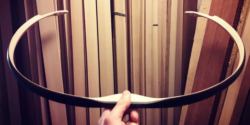

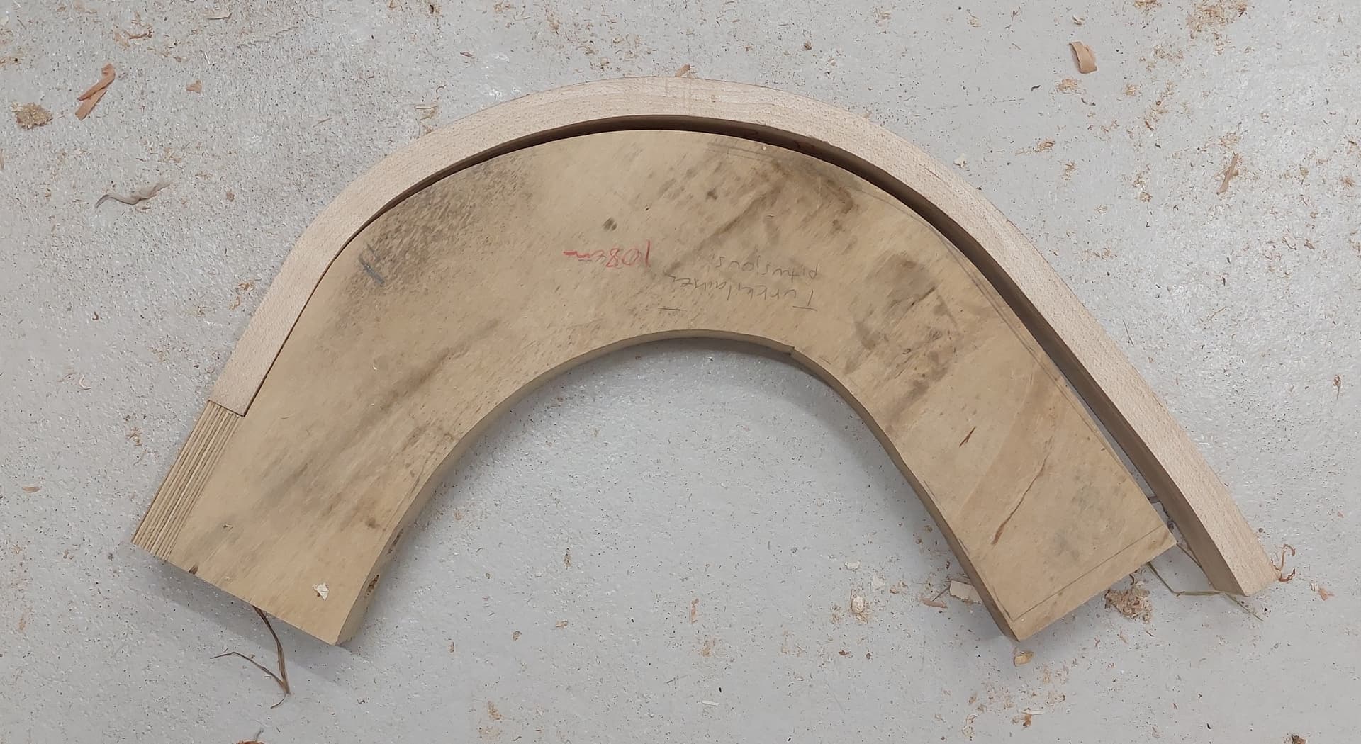

Yksi runkomuoto mitä voitaisiin kokeilla olisi ihan pyöreällä muotilla. Siis sopivan halkaisijan ympyrä ja siitä muoto muottiin. Tämmöistähän Ivar käyttää pituusjousissaan. Jopa niin että edes kärjen kohdalla ei ole erillistä kulmaa vaan sama ympyrän kaarevuus. Tosin niin että kärjen taitoksesta hän ottaa reilusti puuta pois → täyttää jänteellä → jänne vetää enemmän refleksiä kärkeen. Adam pitää tätä vääränä tapana kun kärkeen tulee jänteestä massaa. Mutta military museossa on jousi josta jänneselkä irti ja siinä jousessa näkyy tämä…
Kahvasta lähtien pyöreä? Ei suoraa osuutta edes kahvassa? Tulee ikävä reflex-kahva. Mutta jos laittaa kahvasta vähän myötäkaarevaksi, niin voisi tulla hyvä?
Kahvasta lähtien, arvelisin. Saahan sinne defleksiä laittaa, ihan miten vaan.
Tässä kuva Ivarin instasta, jousirunko ilman jänteitä kyseisellä prosessilla:
Ympyrän halkaisija 350–400 mm? Lavasta kahvan keskelle melkein puoliympyrä. Olisi kyllä helppo muotti!
Jep… Joskus asioita mietitään vähän liikaa! Onhan noillakin jousilla (Ivarin) jotain ennätyksiä ammuttu.

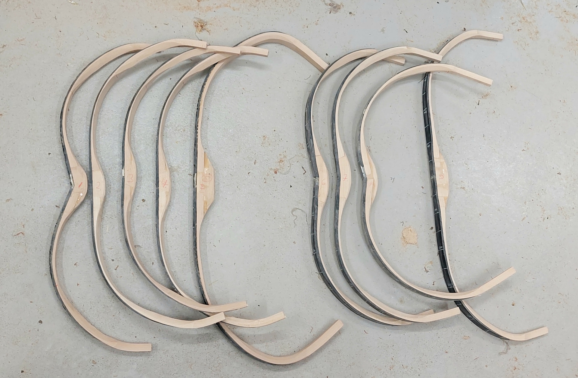

Vasemmalla viisi eläinliimattua kaarevalla liimapinnalla, oikealla neljä epoksilla liimattua suoralla liimapinnalla. Lopullinen muotoilu vielä pitäisi tehdä ennen jänneselystystä. Jospa näistä nyt saisi ainakin pari toimivaa jousta. Katsotaan, että mitä Jere sanoo, kun pidetään joulun jälkeen taas puuhapäivä verstaalla.

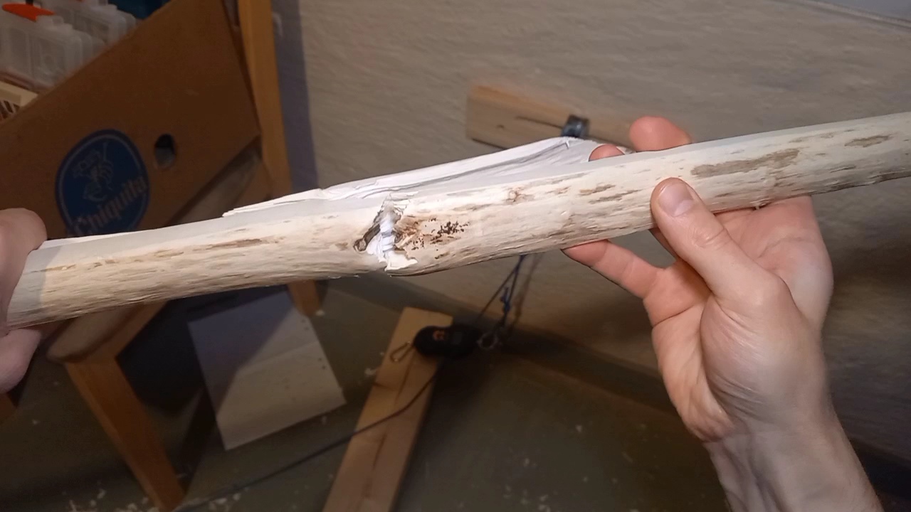

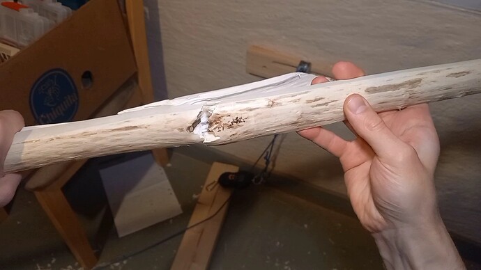

Räjäytin miun ensimmäisen vaahteran. Siitä videot.
Lyhyempi:
https://youtube.com/shorts/v8gakk5SPRE?si=q5i0a–2cnLRnW1K
Pitempi, jossa pohdintaa katkeamiseen johtaneista syistä:
https://youtu.be/Jy4Ey8WpvdQ?si=NnvdEYK3S4WZQktG
Sain vaahteran Heponiemen keskukselta Karjalohjalla kun kävin konferenssissa. Siellä kasvaa paljon metsälehmusta ja muita jalopuita.
