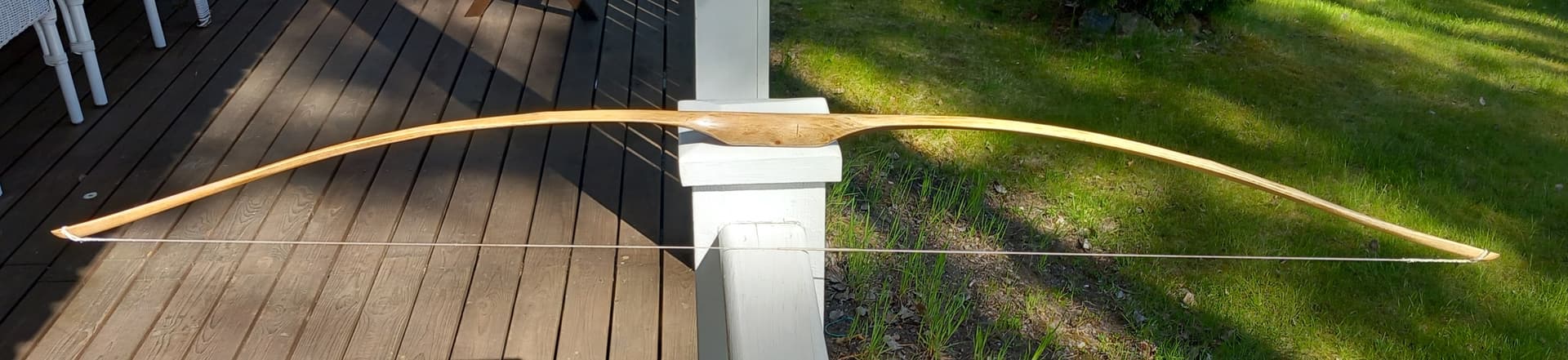

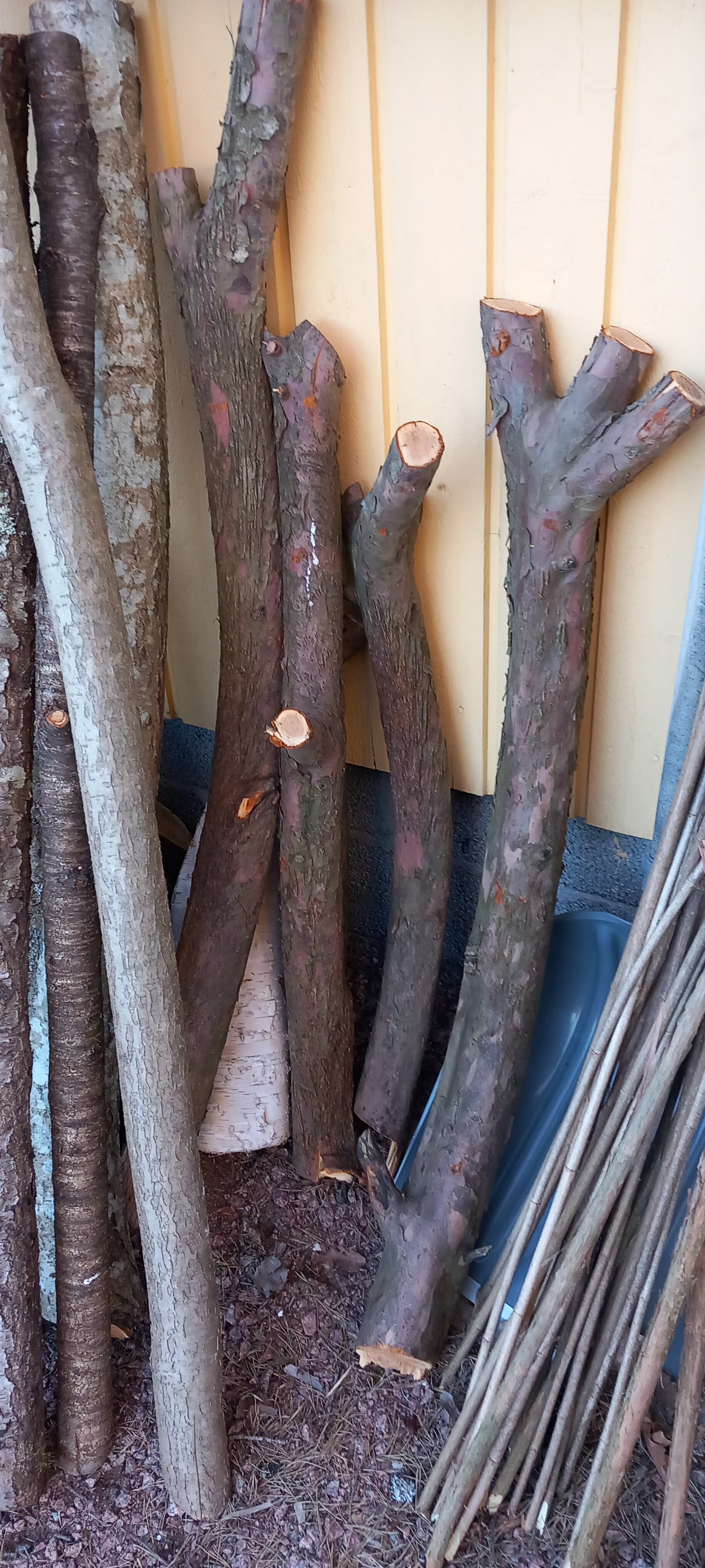

Näköjään nyt kun alko kattelemaan niin nuolivarasto alkaa näyttää ihan hyvältä :smiley:
Uus muatti sängynpäädystä :grin:
Siinä on hyvin kiinnitysreikiä köysille
Iha itte ne siihen porasin :grin:

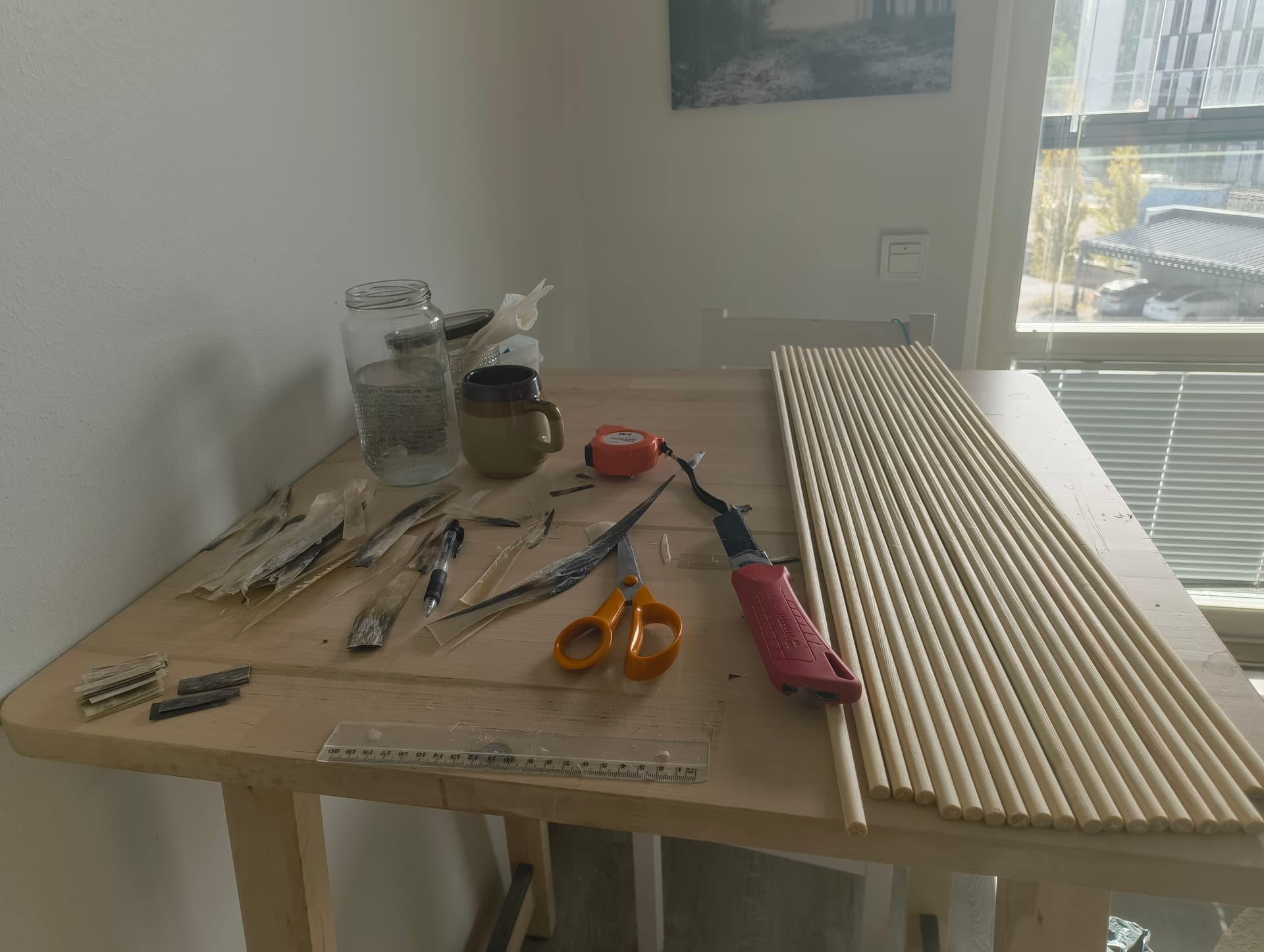

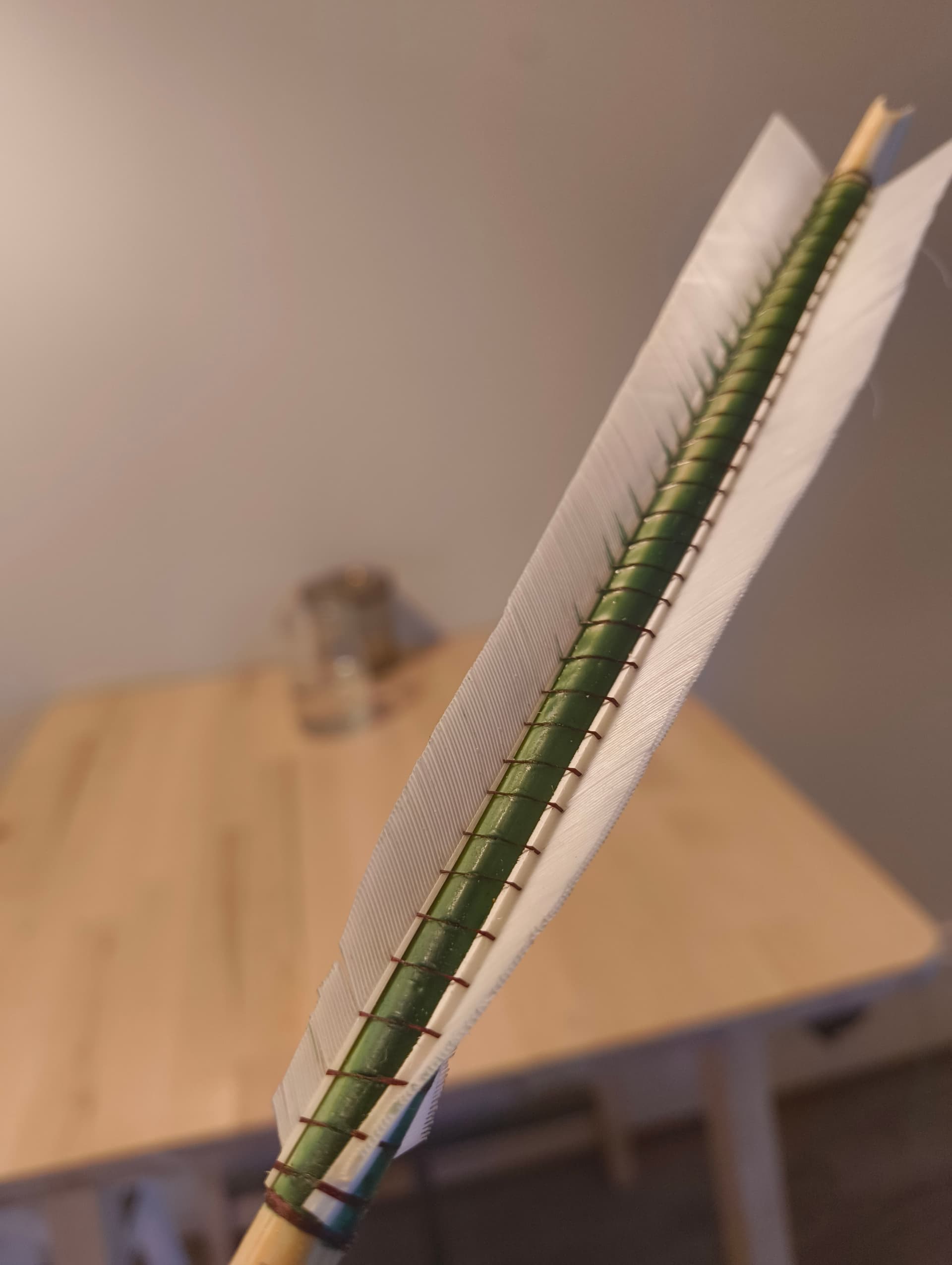

Uus yritys. Tällä kertaa vähemmän vahaa ja sirommat punokset tälle nuolisetille.

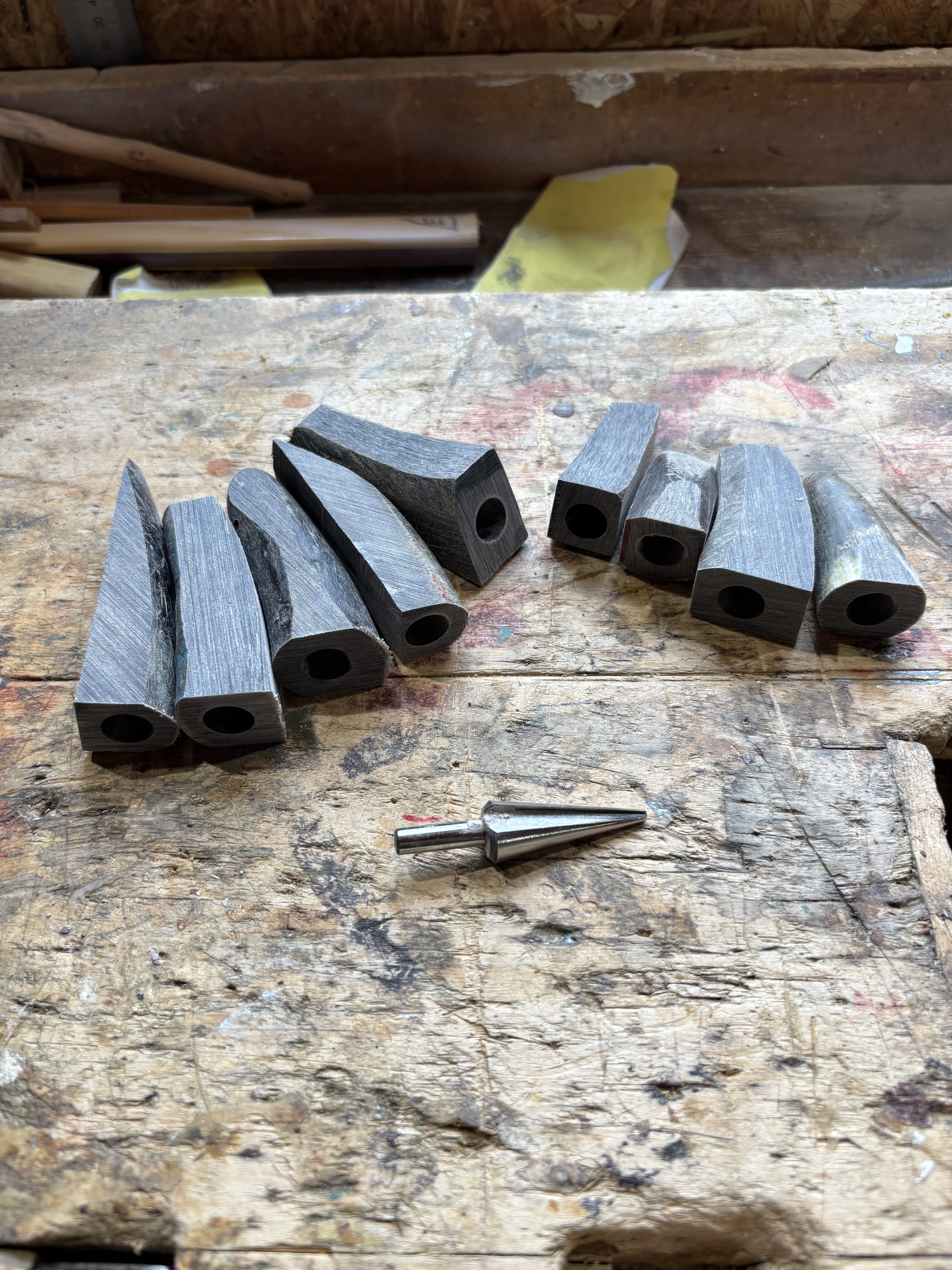

Muutama nokkiaihio tuleviin jousiin värkätty vesipuhvelin- ja lehmänsarvista. Nyt jätin kartioreiän aukon 12 mm:iin aiemmin käyttämäni 14 mm:n sijaan. Jospa lapojen päistä tulisi näillä vähän sirommat ja heitto siten vihaisempi.

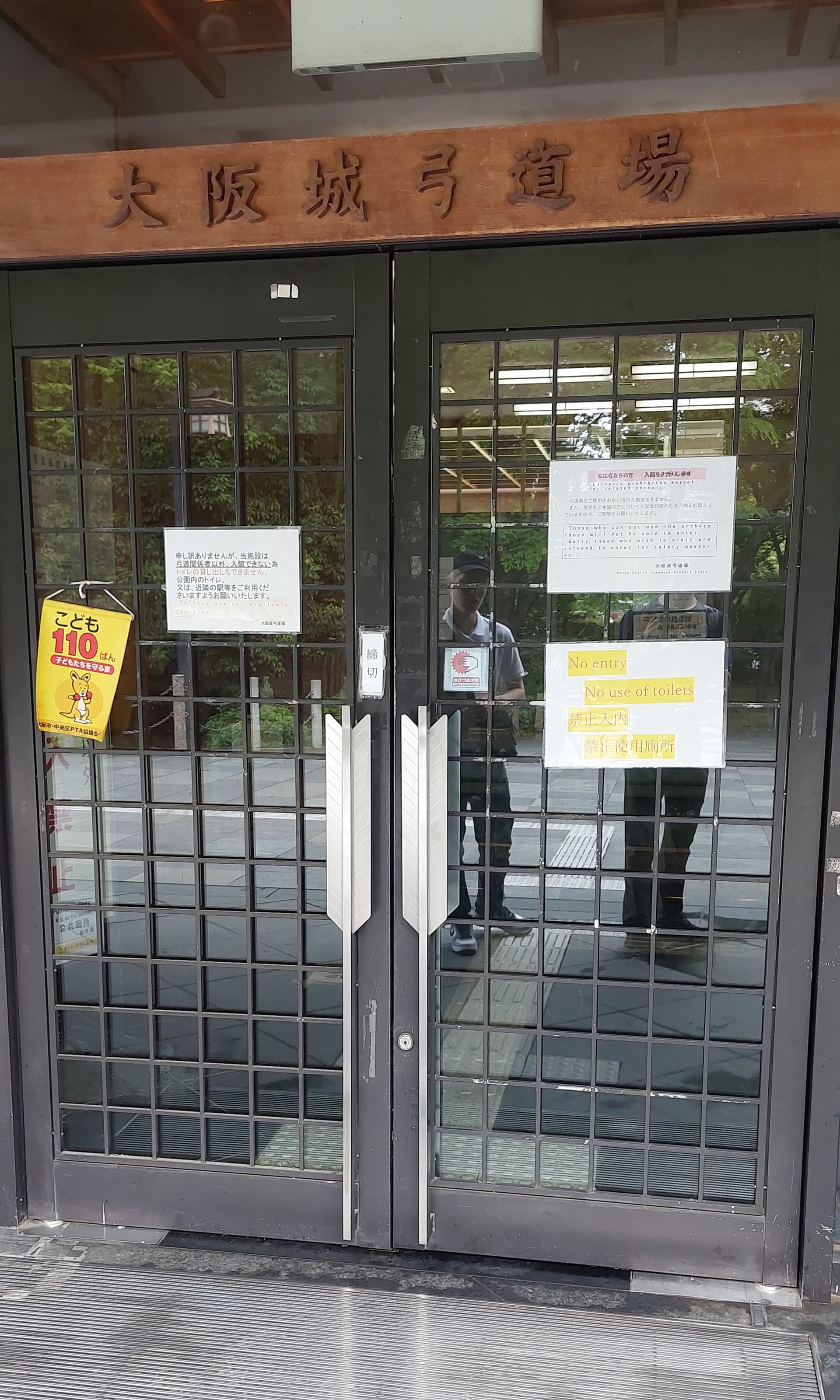

Kuitenkin, historiallisia ja muita jousiammuntakohteita riitti muutenkin. Vuonna 2013 kävin Osakassa työmatkalla ja silloin kävin ihan keskustan tuntumassa olleella kyudo-salilla. Ovet olivat auki, kävelin sisään katsomaan radan viereen ammuntaa ja sen jälkeen vähän kyselemään lajista, vastaanotto oli ystävällinen. Nyt sitten oli kaikki ovet lukossa, ovissa monta kieltokylttiä, että ulkopuolisilla ei asiaa, ei vessoja ja niin edelleen. Ymmärrän kyllä, sali on aika keskeisellä paikalla ja turisteja riittää varmasti riesaksi asti. Joten se jäi sitten väliin. Mutta hienot ovenkahvat!

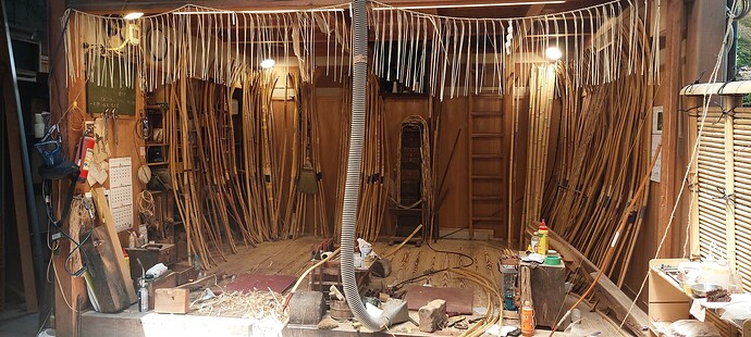

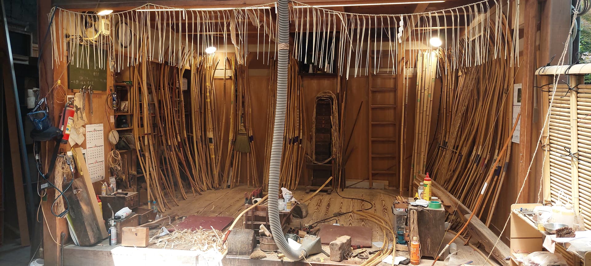

Tehtiin myös päiväretki Kiotoon, siellä oli pari kohdetta. Ensimmäinen oli perinteinen yumi-verstas, jossa tehtiin vain jousia ja vain luonnonmateriaaleista. Isä ja poika tekevät noin 200 jousta vuodessa ja pari jousta on lähtenyt Suomeenkin. Puhui vain hyvin vähän englantia ja muutenkin oli hieman kiireisen oloinen, niin en pitkään vaivannut. Mutta osa verstaasta sekä myyntipuoli oli ihan auki kadulle. Materiaalina käyttivät vain madakea, moso oli kuulemma liian haurasta. Hieno paikka!
Firman sivuilla on hyvä Youtube-video, sekä muuta tietoa.

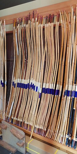

Tässä kuva verstaasta sekä myyntipuolen valmiita jousia.

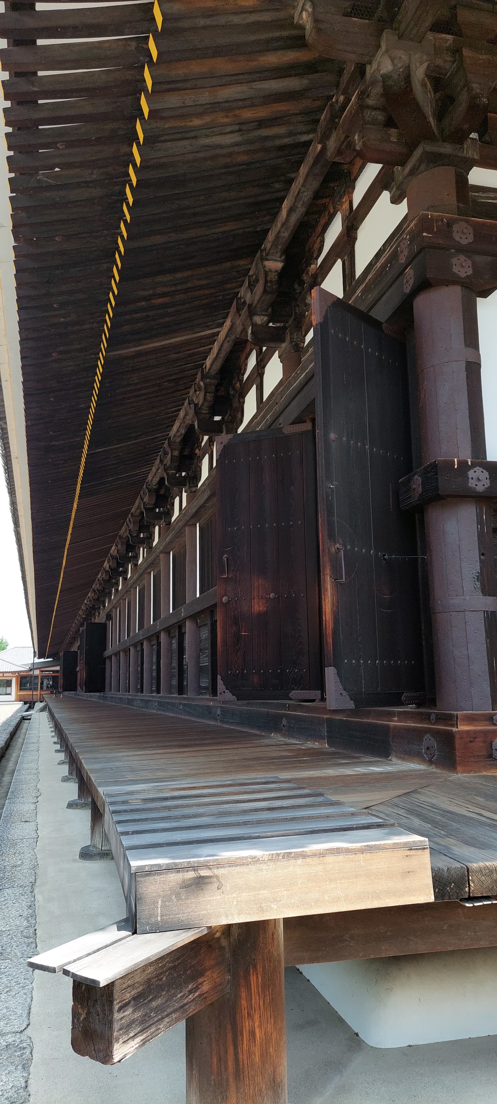

Kilpailussa ideana on ampua mahdollisimman monta nuolta määrätyssä ajassa. Kilpailupaikka on ollut aina sama, noin 60 metriä pitkä veranta. Ennätys on ammuttu 26.4.1686, kun Wasa Daihachiro ampui yhteensä 13053 nuolta 24 tunnin kuluessa. Nuolista 8133 osui maaliin. Tuo määrä tarkoittaa 9 nuolta minuutissa, vuorokauden aikana. Huikeampi, 12 tunnin ennätys on ammuttu vuonna 1774, 13-vuotias Masaaki Noro ampui peräti 11715 nuolta, joista suurin osa osui maaliin. Siinä pitää ampua vähän yli 16 nuolta minuutissa kellon ympäri! Hurjia suorituksia, ei taida edes yrittäjiä löytyä rikkomaan noita ennätyksiä.
Tällä kuistilla niitä nuolia on ammuttu, ja paljon.

Vaatimattoman näkönen tuo verstas! Taitaa olla enemmänkin tilleröintihuone? Takahuoneesta löytyy sitten sirkkelit, vannesahat ja nauhahiomakoneet?
No ei. Tuossa vieressä oli huone, jossa oli pieni pöytävannesaha (vastaava kuin se minun pieni saha), sekä pieni pöytänauhahiomakone. Ei sirkkeliä, ei höylää, ei mitään muuta. Kadulle avautui myyntihuone sekä tila, jossa oli valtava kasa pintahomeisia bambusäleitä (Kiinasta!) sekä höyrytysallas bambun pesemiseksi. Siinäpä se. Vastaavat koneet ja laitteet saisi Torista 200–300 eurolla.
Edit: No videolla näkyikin tasohöylä, se oli varmaan sitten jossain sivummalla. Eli jonkin verran konevoimaa hyödynnetään.

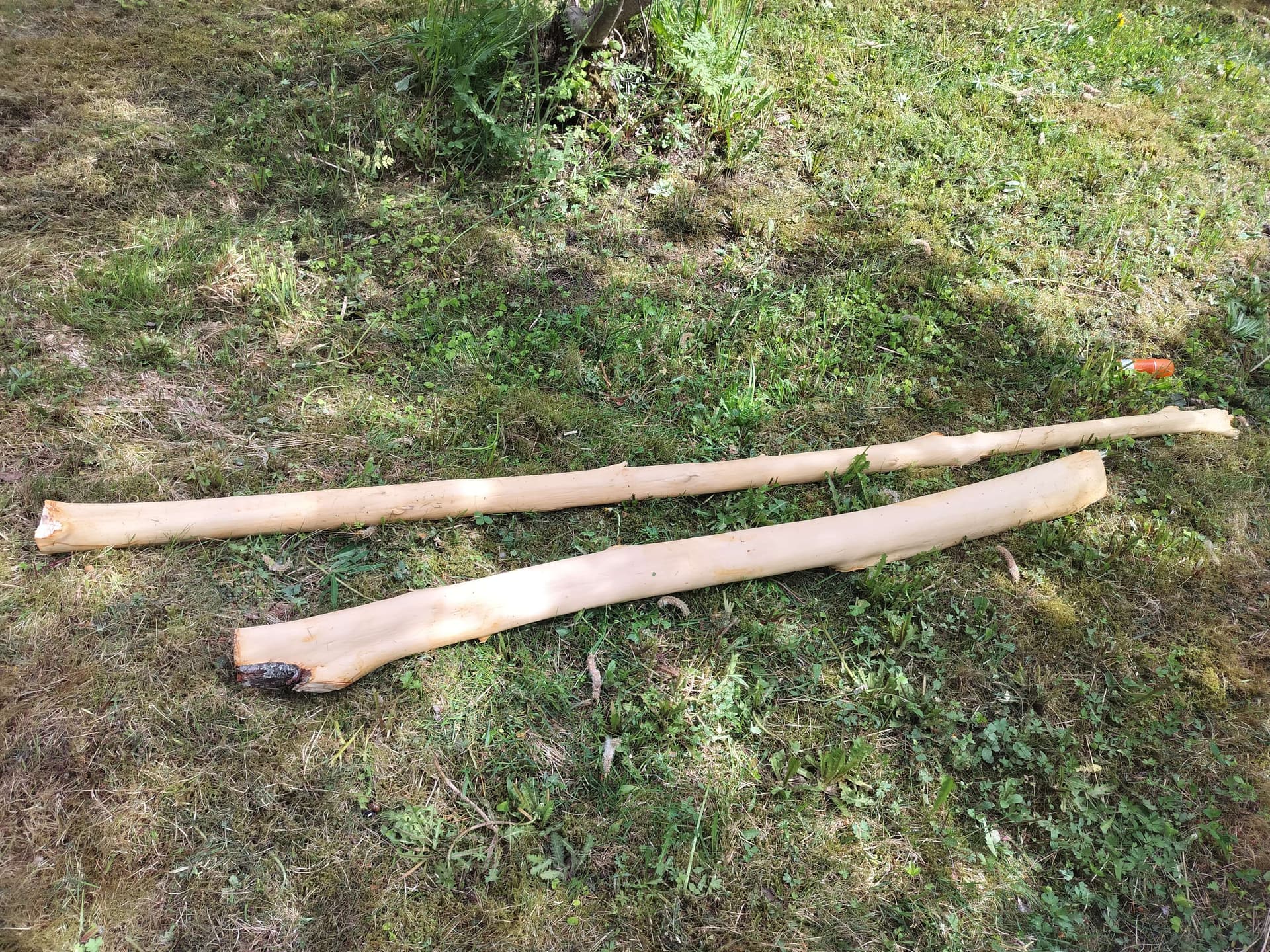

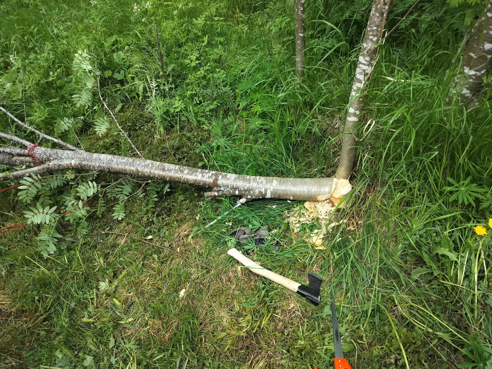

Kaadoin tossa yhden pihlajan (Kunnosteltu kirves, pistän vielä paremman kahvan myöhemmin), jos toisesta seiväs/sauva/keihäs alhio ja toisesta jousi. Yks puoli aika oksaton paksussa oli.

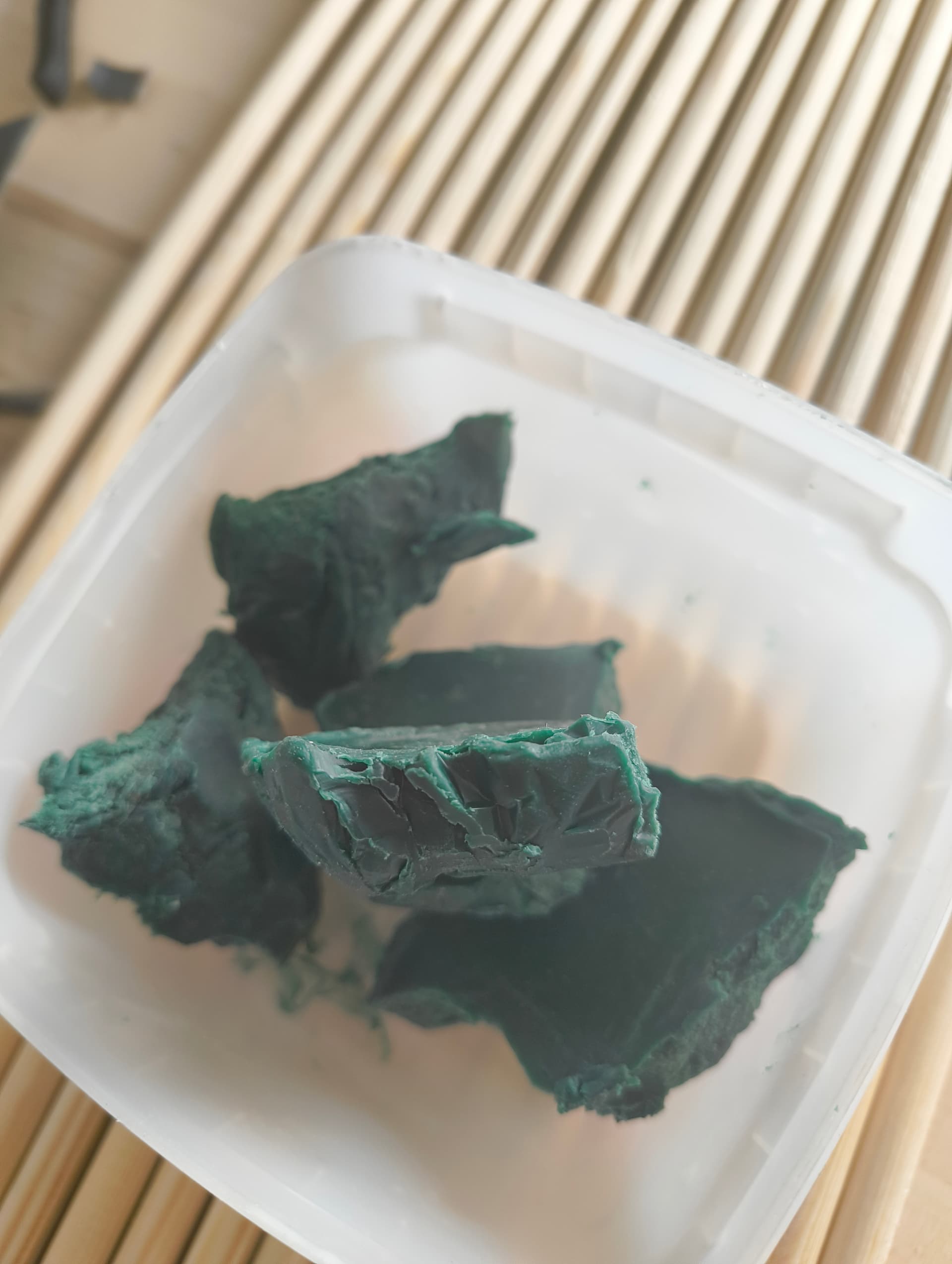

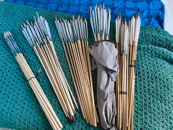

Taas yks setti lisää.

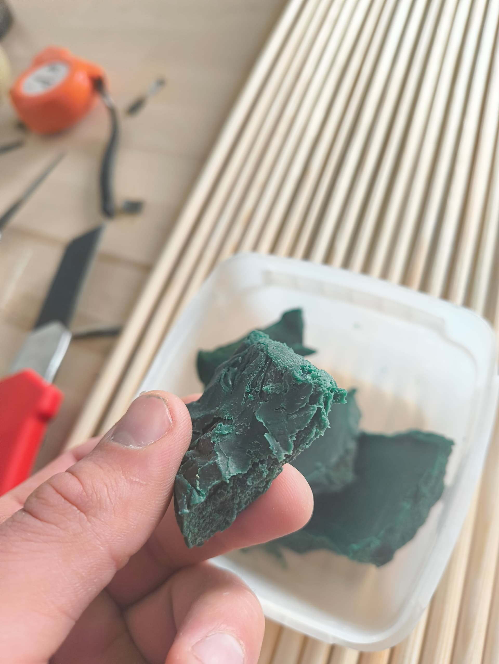

Punokset sai hennommiksi ja myös vahaa laitoin vähemmän. Silti alko sulitukset hörppäämään vahaa sulatteluvaiheessa. Muutenkin vaha ei ollut ihan niin tasanen kuin edellisillä kerroilla. Pitää reenata lisää.
Tavotteena saada 100kpl kasaan tänävuonna🤣

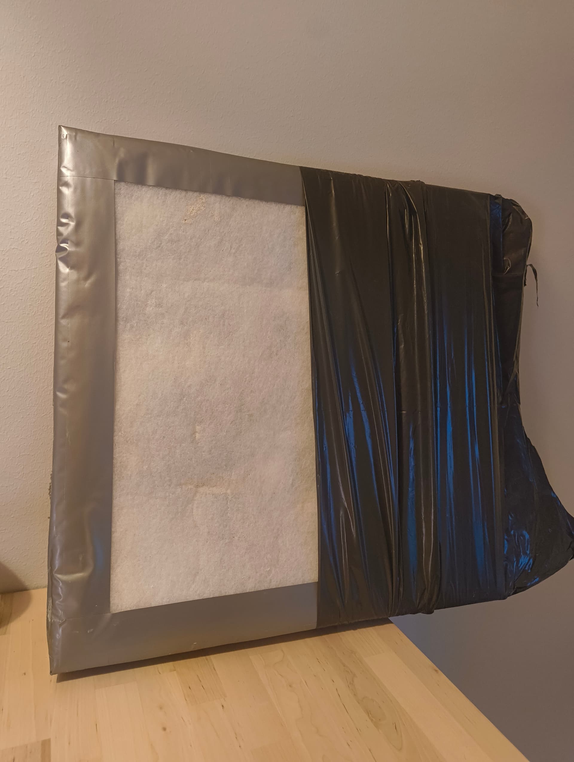

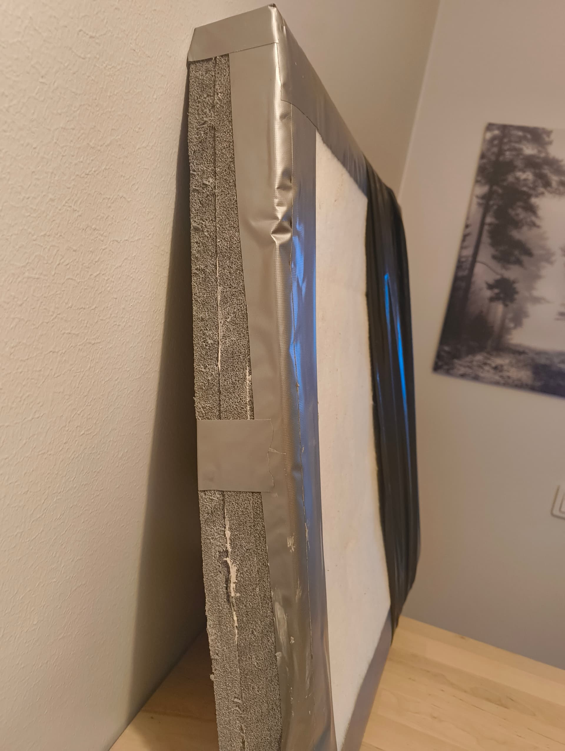

Lisäksi rakenteilla kannettava maalitaulu👍

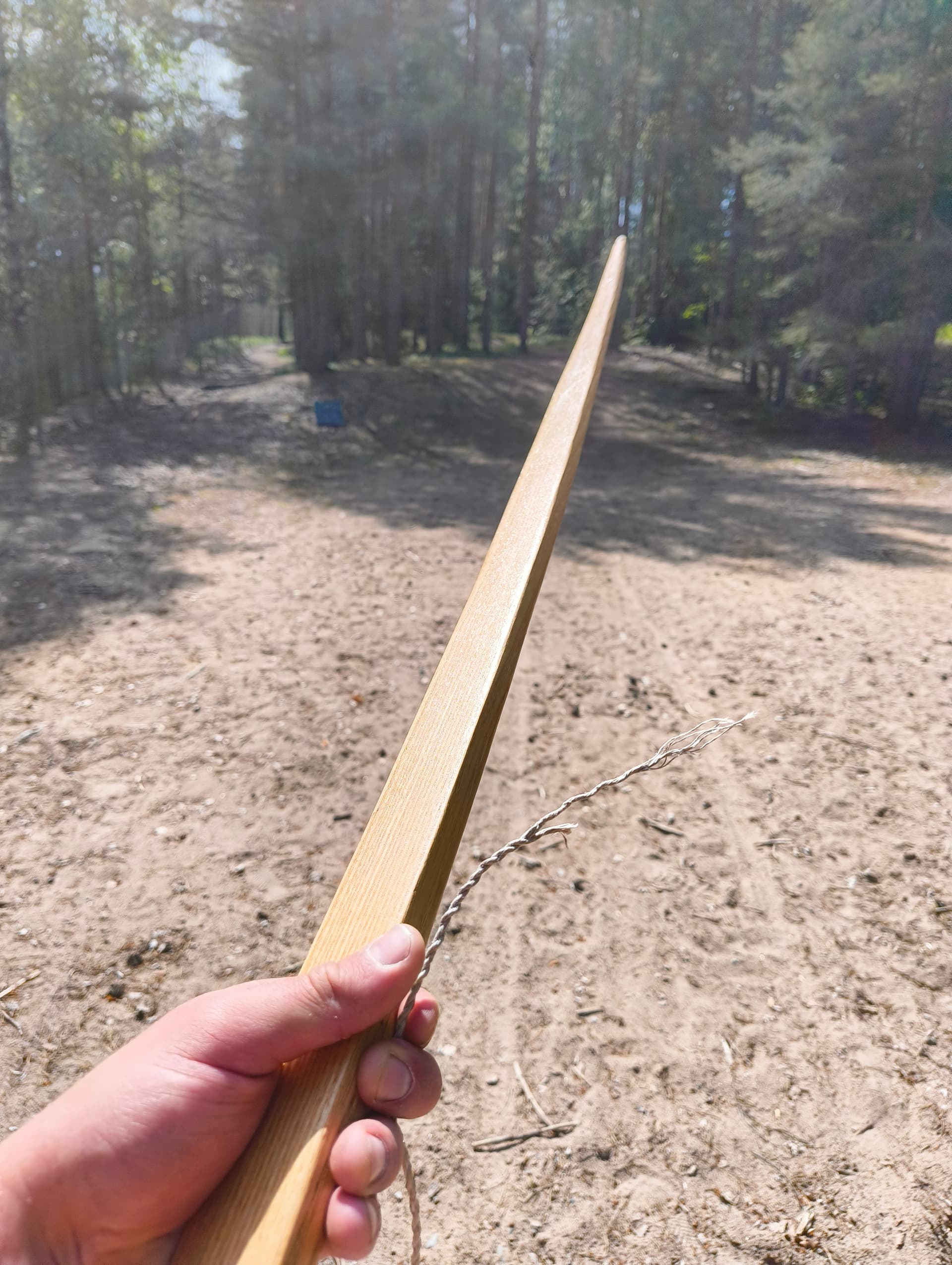

Kyllä se pellava 200 laakia kesti. Pitää toi silmukka pää vahvistaa paremmi jatkossa. Noh onneks on varajänne messis…
Mikä oli jänteen vetolujuus ja jousen jäykkyys? Näyttää aika ohuelta jänteeltä, varsinkin kun @Mikkolaht ei varmaan lastenjousilla juurikaan ammu?
