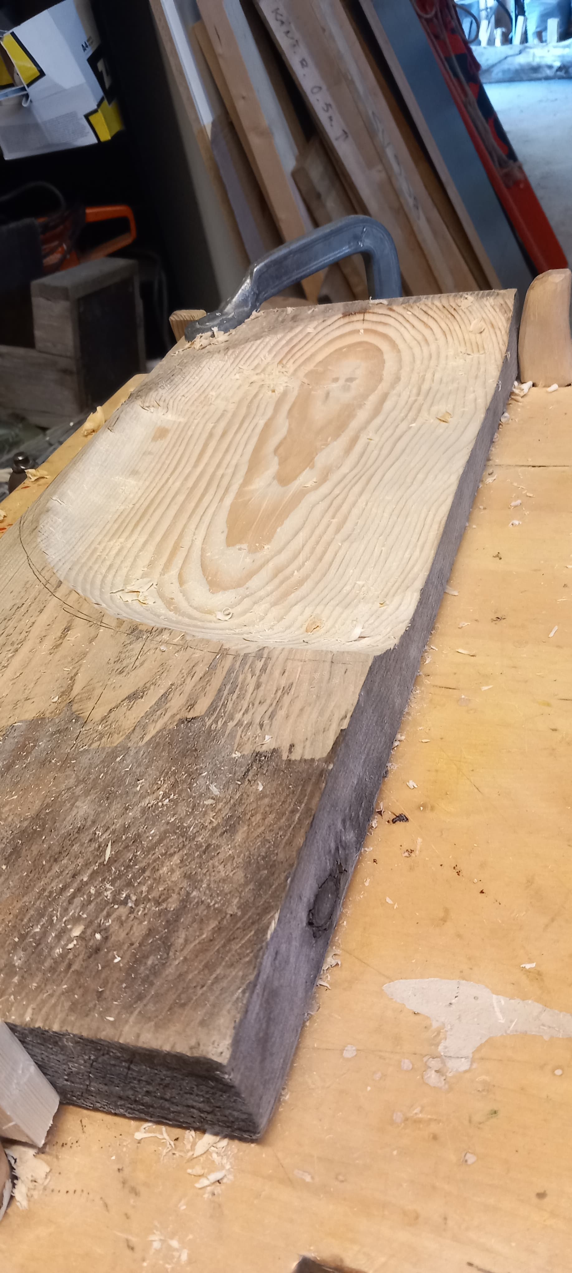

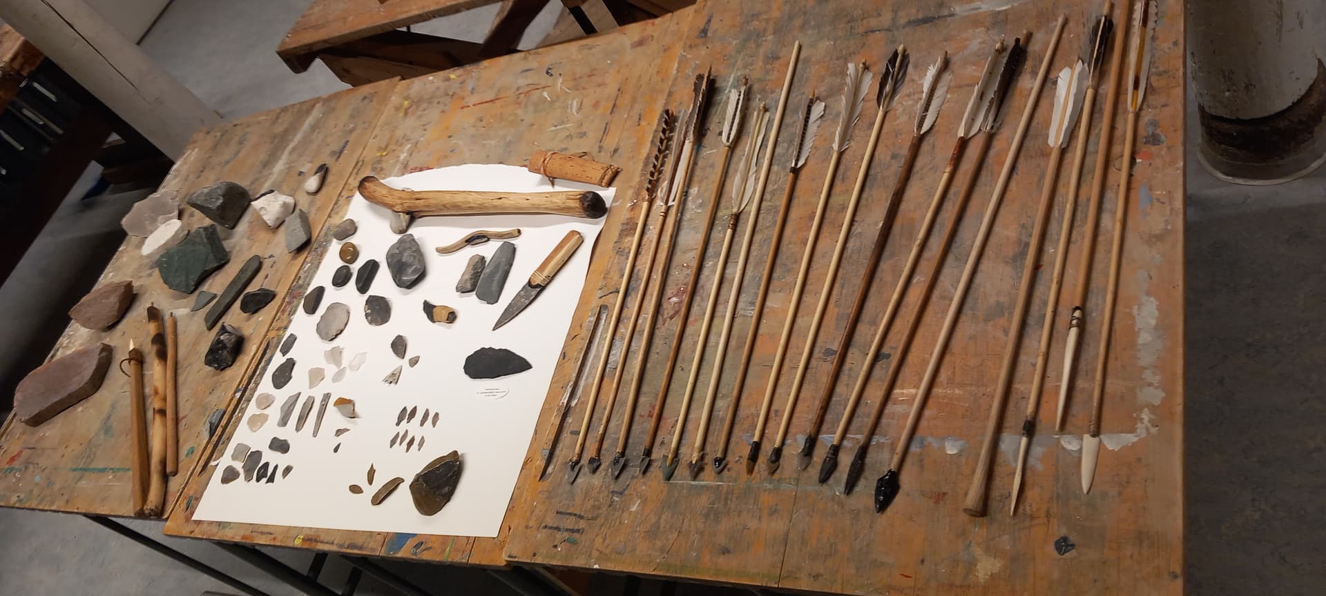

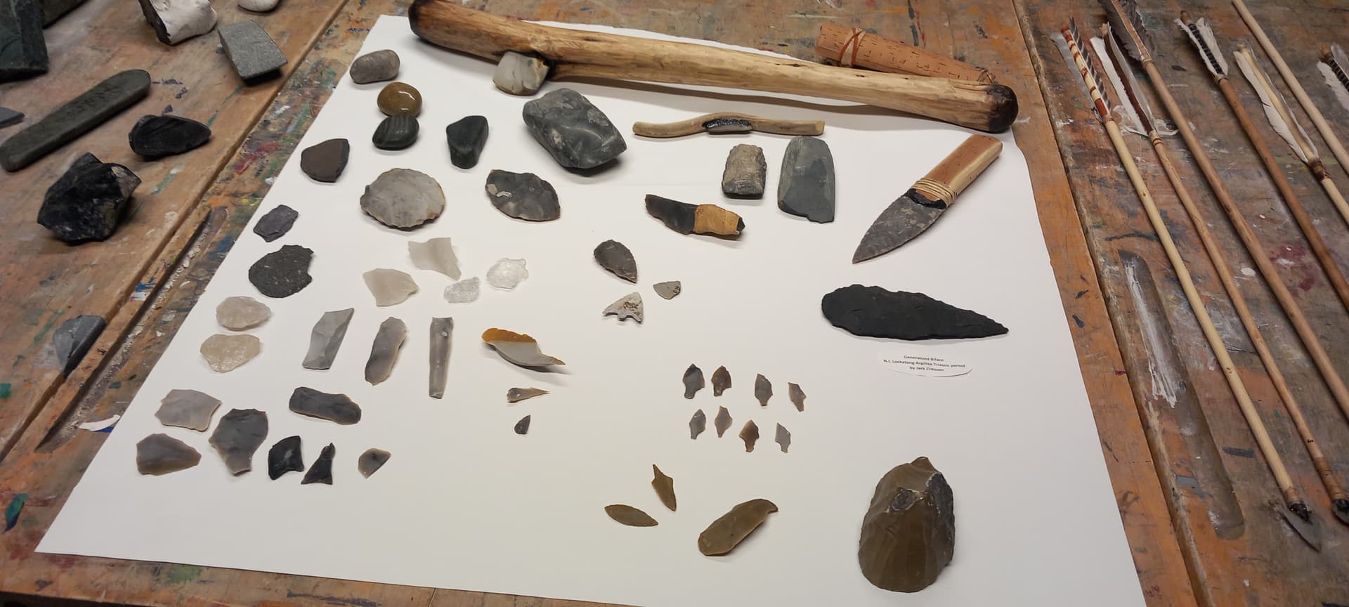

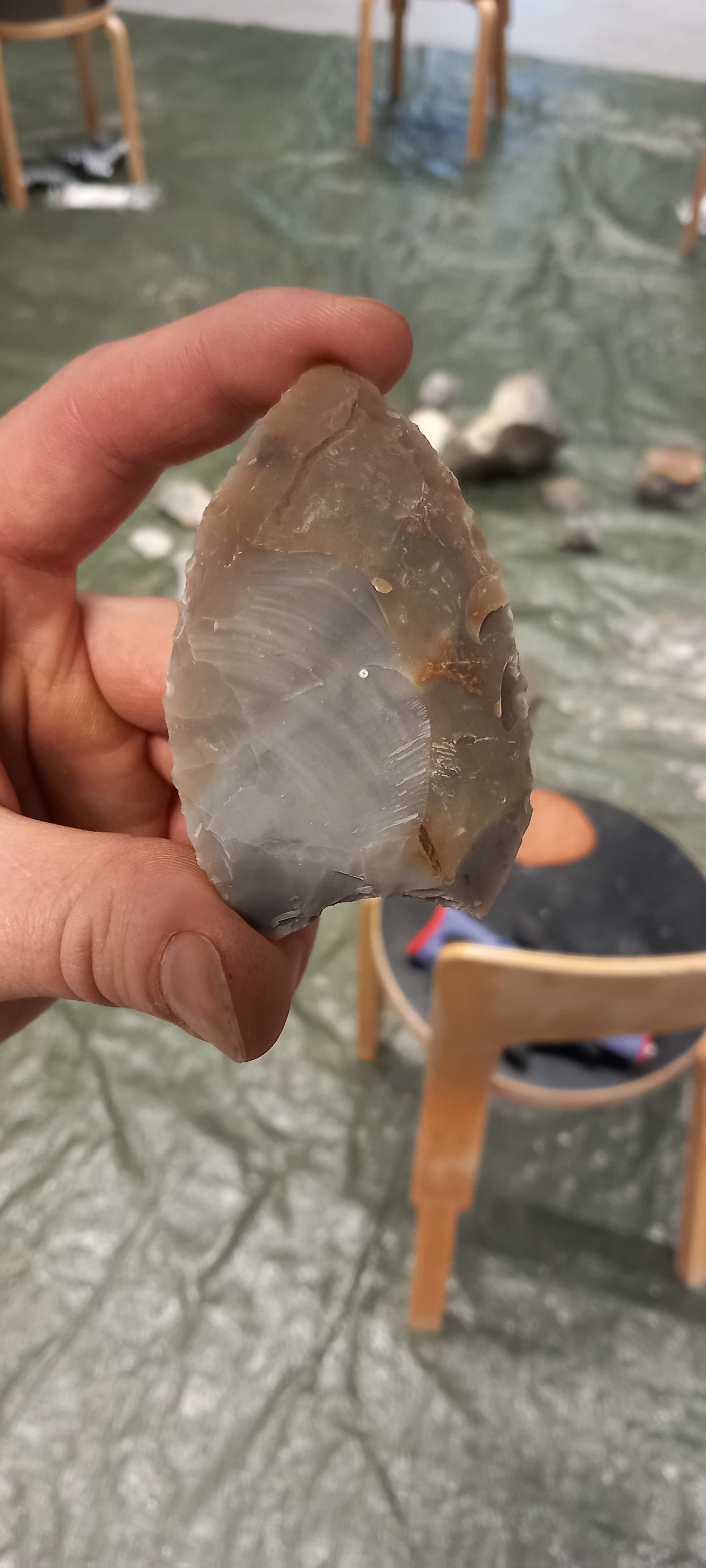

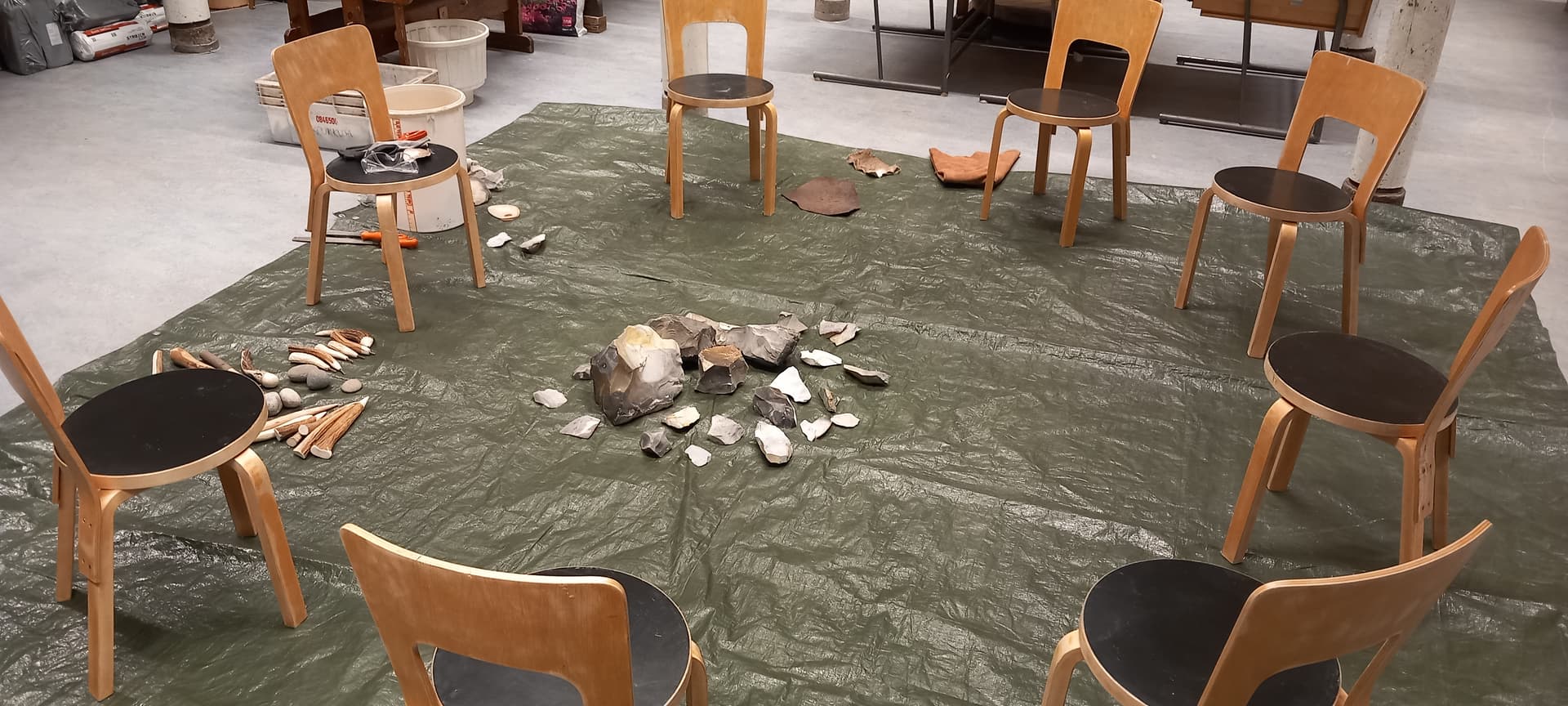

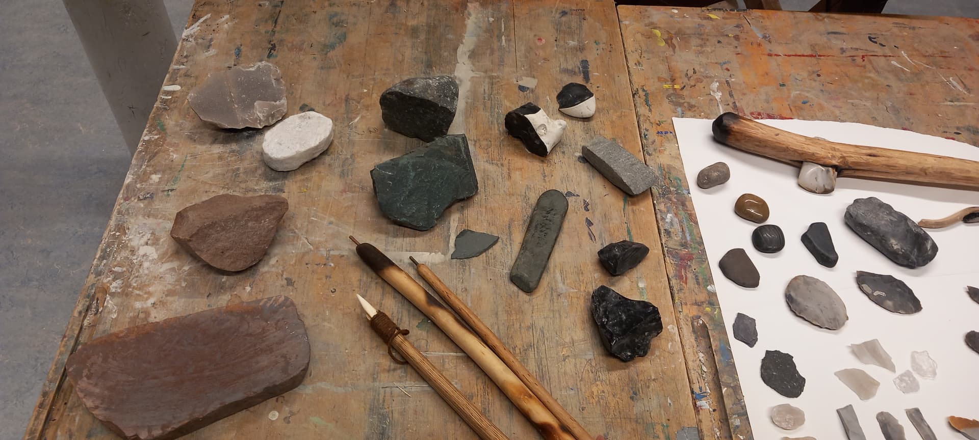

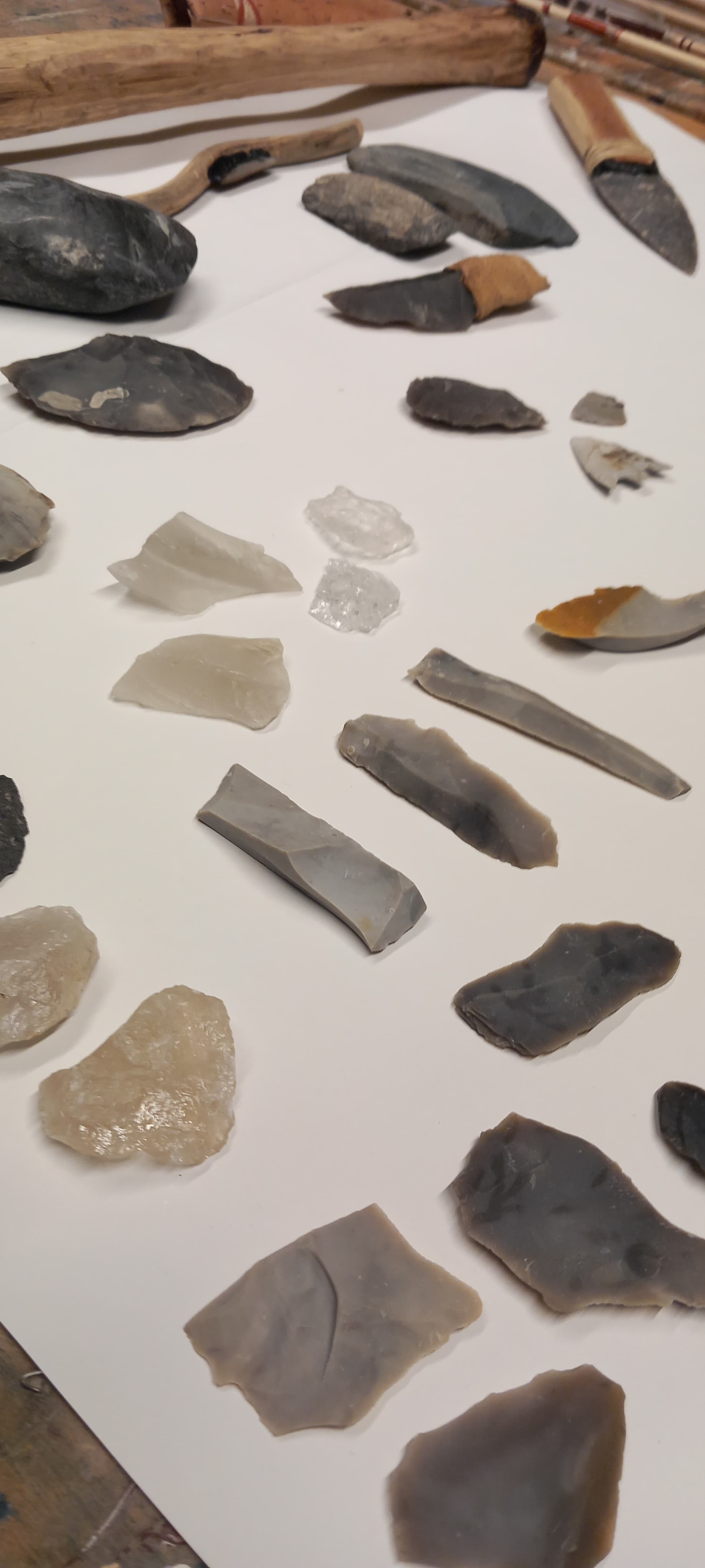

Piti tuossa kotvanen sitten vähän esitellä tätä kiven käsittelyä historian opislelioille. Ihan kädestäpitäen jopa. Hyvinhän siinä onnistuttiin :grin:

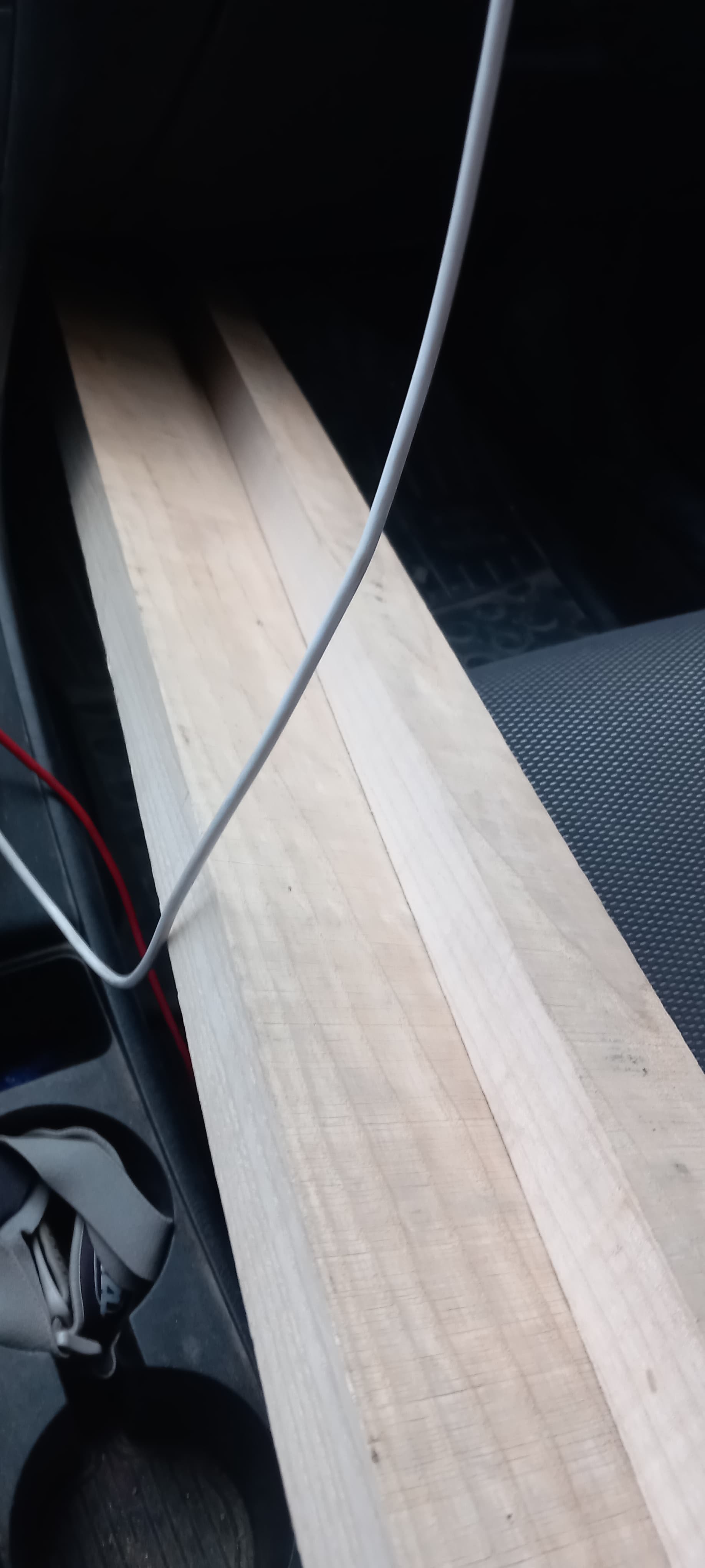

Posti toi paketin ja jospa sitä kohta jotain taas kokeilisi valmistaa :grin:.
Pronssinokkeja??
Yep.
Heräte ostos… saarnilankku.
Kahtotaa mitä tulee.

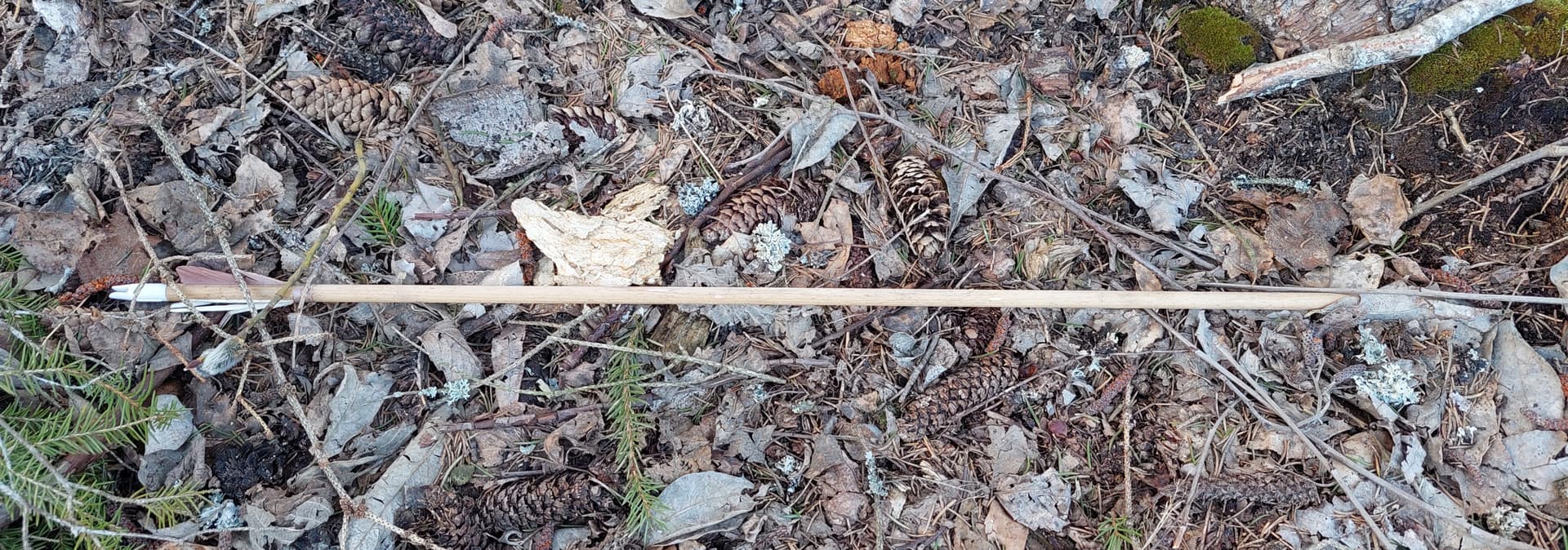

Jere kun käy kylässä, niin kyllä vähintään yksi sarvijousi pitää tuhota… Tätä ennen antoi kronotuloksen 431 fps!
Tämäkin “jämäjousi” oli nopeempi kun pituuskentillä nähdyt sarvijouset sitten 200 vuoteen. Joten ihan hyvin…
Toki olihan siinä 105-109#.
Refleksisimmät jouset (vielä nopeemmat) säily ehjänä!

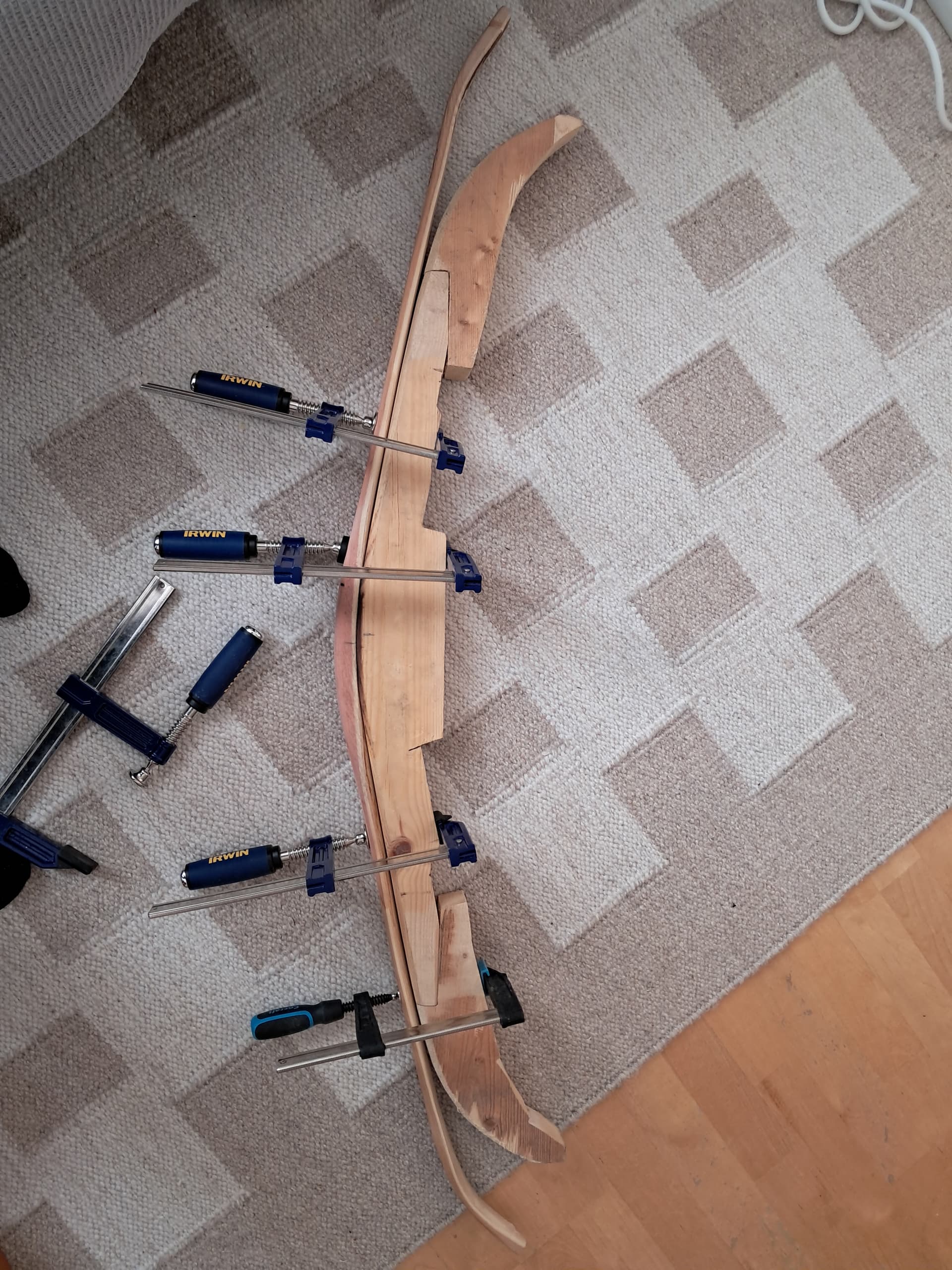

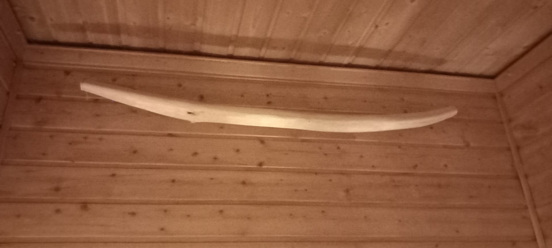

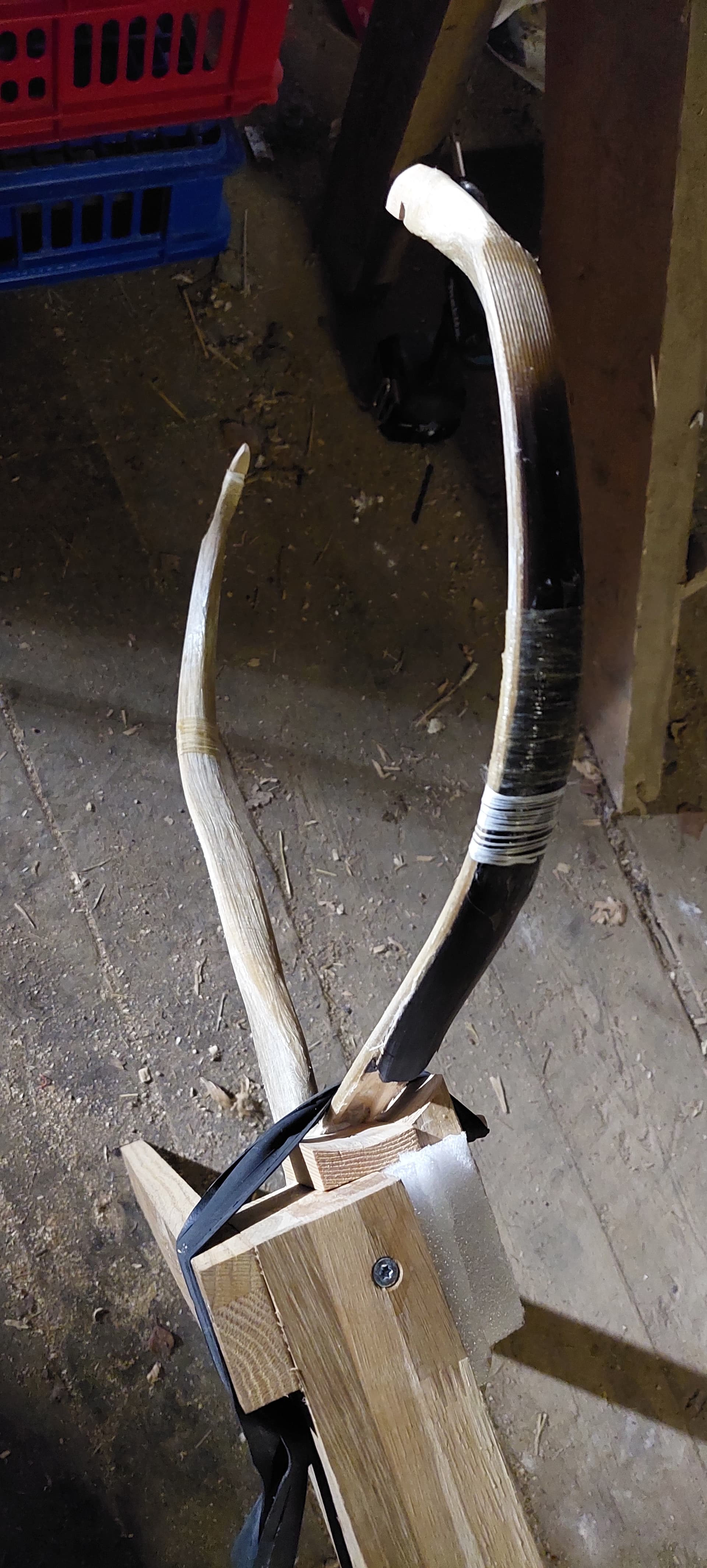

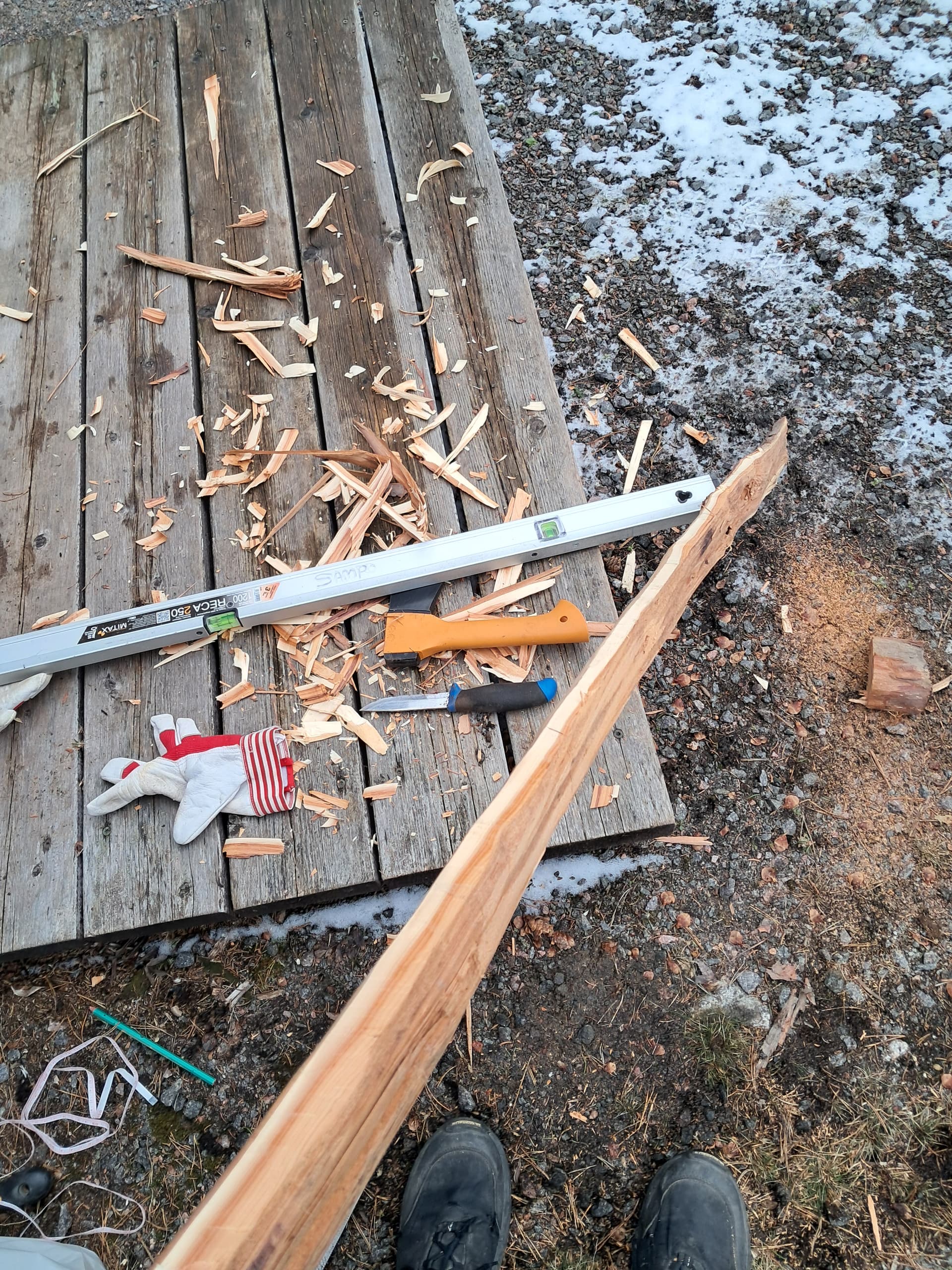

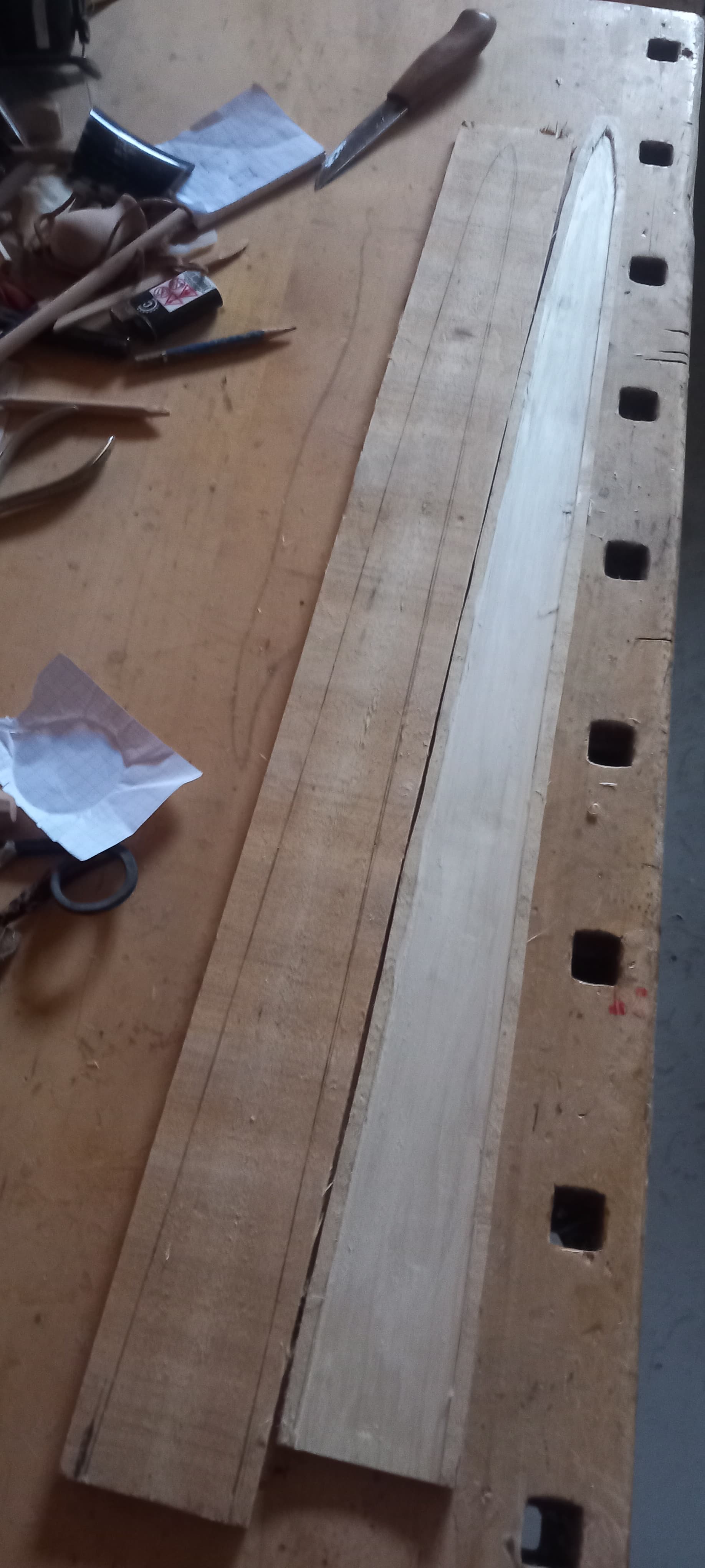

Pitkästä aikaa jousihommia tänään. Tästä ois tulossa marjakuusilonkkari. Sen verran oksanreikiä pahoissa paikoissa että ajattelin kokeilla tulppaamista reikiin. Tällä tahdilla tää on valmis joskus ensi vuonna😀Muuton myötä joutui luopumaan tallista niin jää jousentekohommat aika vähäiseksi

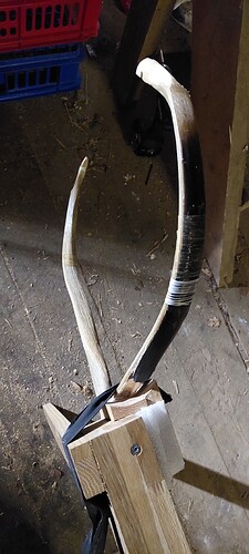

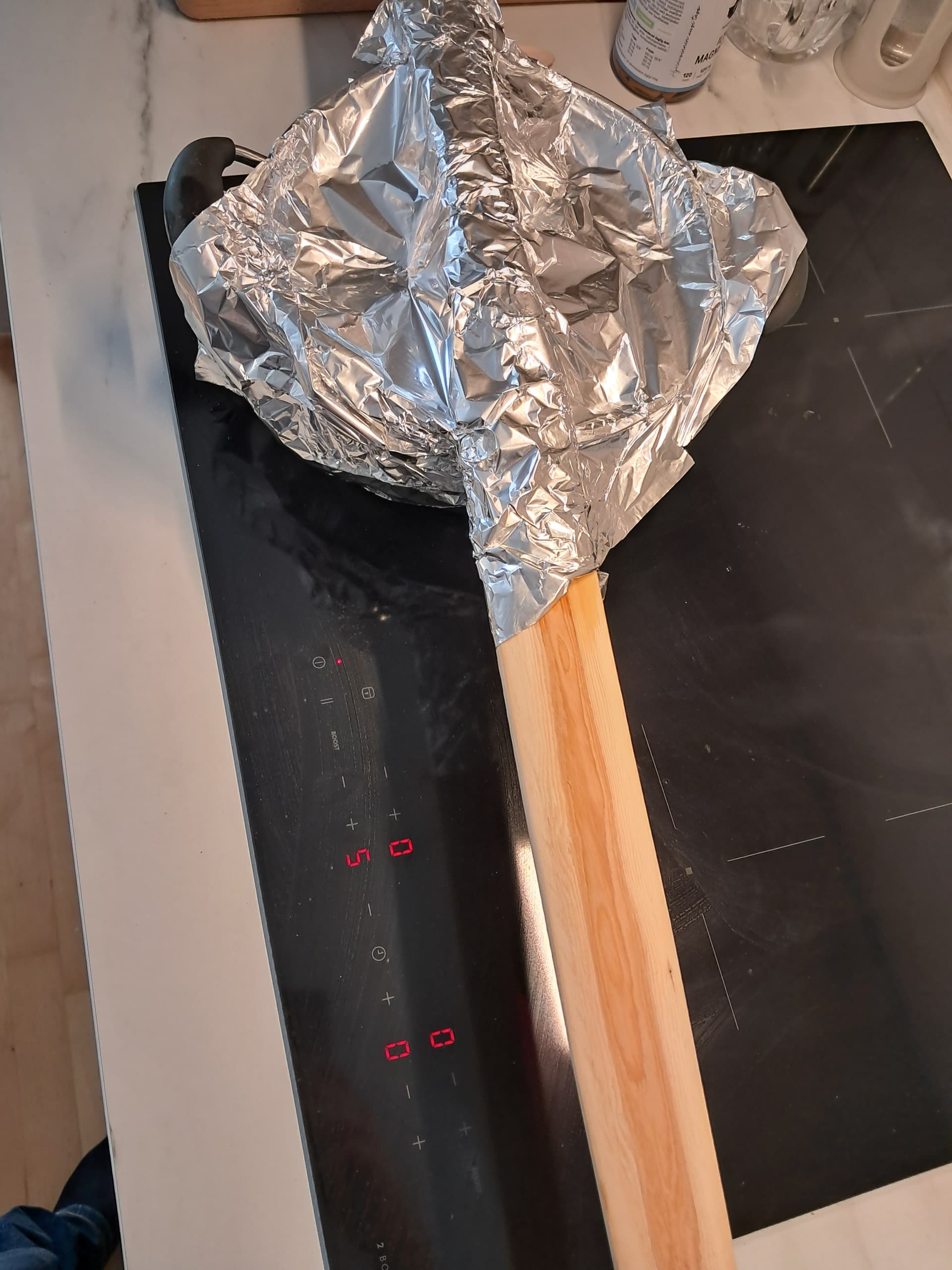

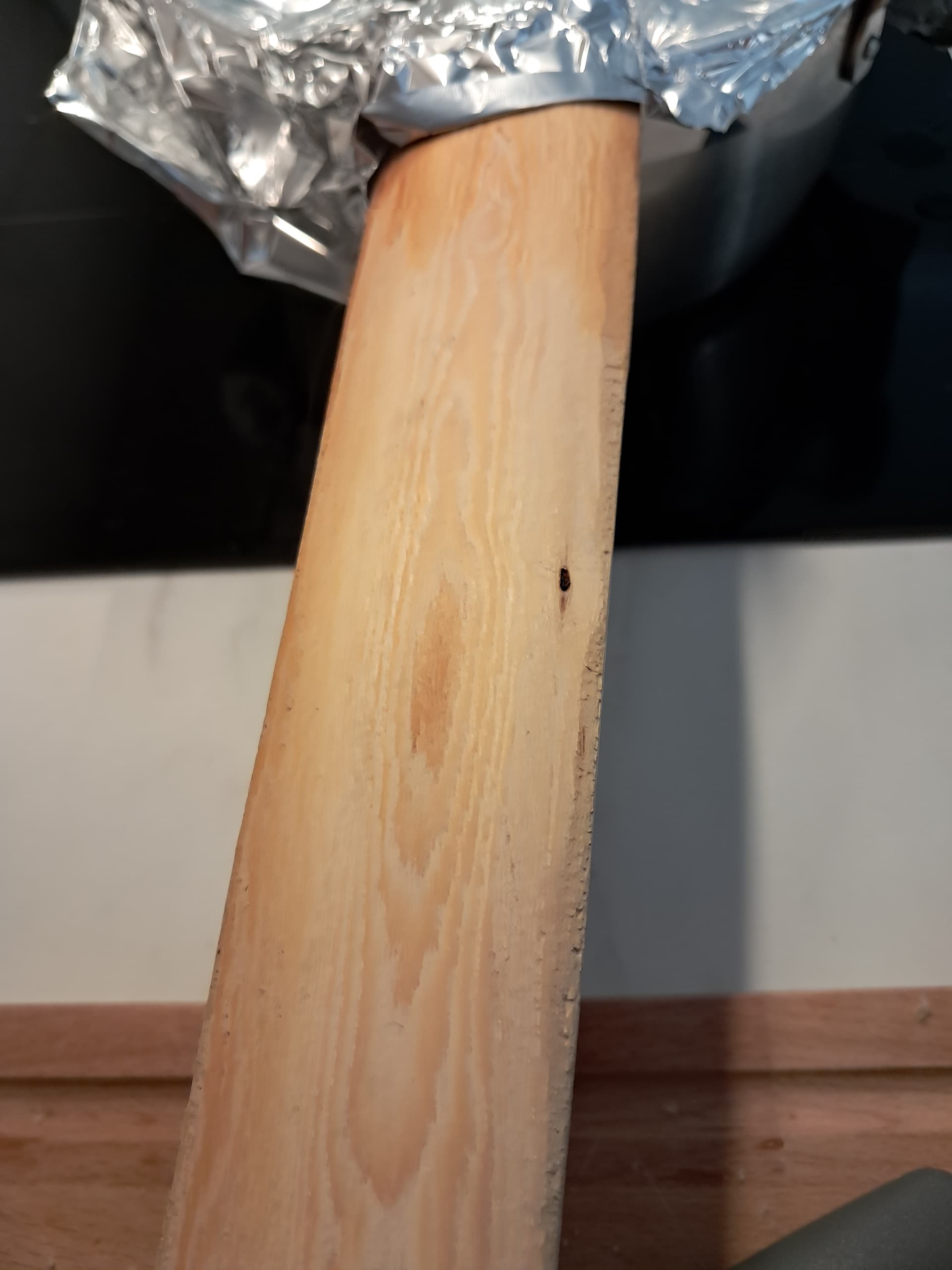

Höyrytin kahvarefleksin tulevaan marjakuusijännejouseen. Tässä jousessa meni selän tasoittelut niin pitkälle, että toisesta lavasta tuli ydinpuu näkyviin. Noh jännettä päälle ja kyllä pitäisi kestää. Tässä yksilössä on myös mukavan tiheät lustot. Tämänkin jousen suunnitelin tilleröiväni ennen jänteitä hieman yli jännekorkeuteen vaikka selkä näyttää tuolta. Jotenkin sitä uskaltaa helpommin sitten lyödä jousen suoraan vireeseen jänteiden kanssa, kun tietää että jousi pysyy kasassa ilman jänteitäkin.

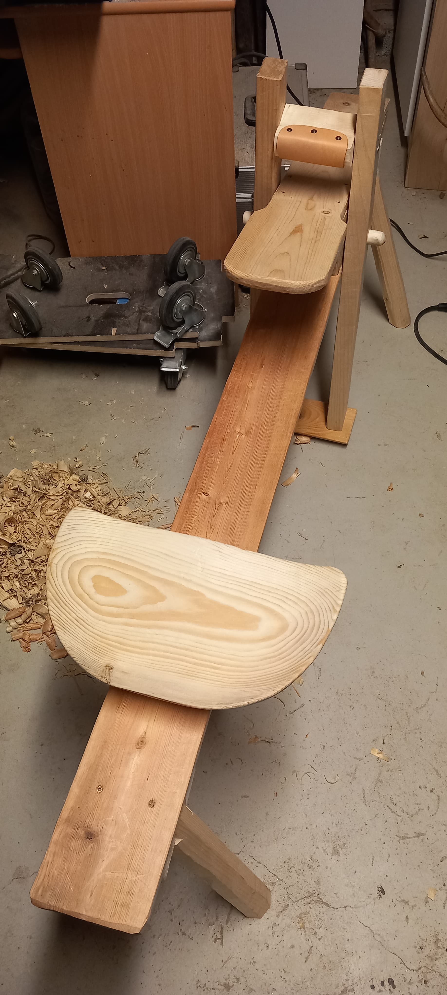

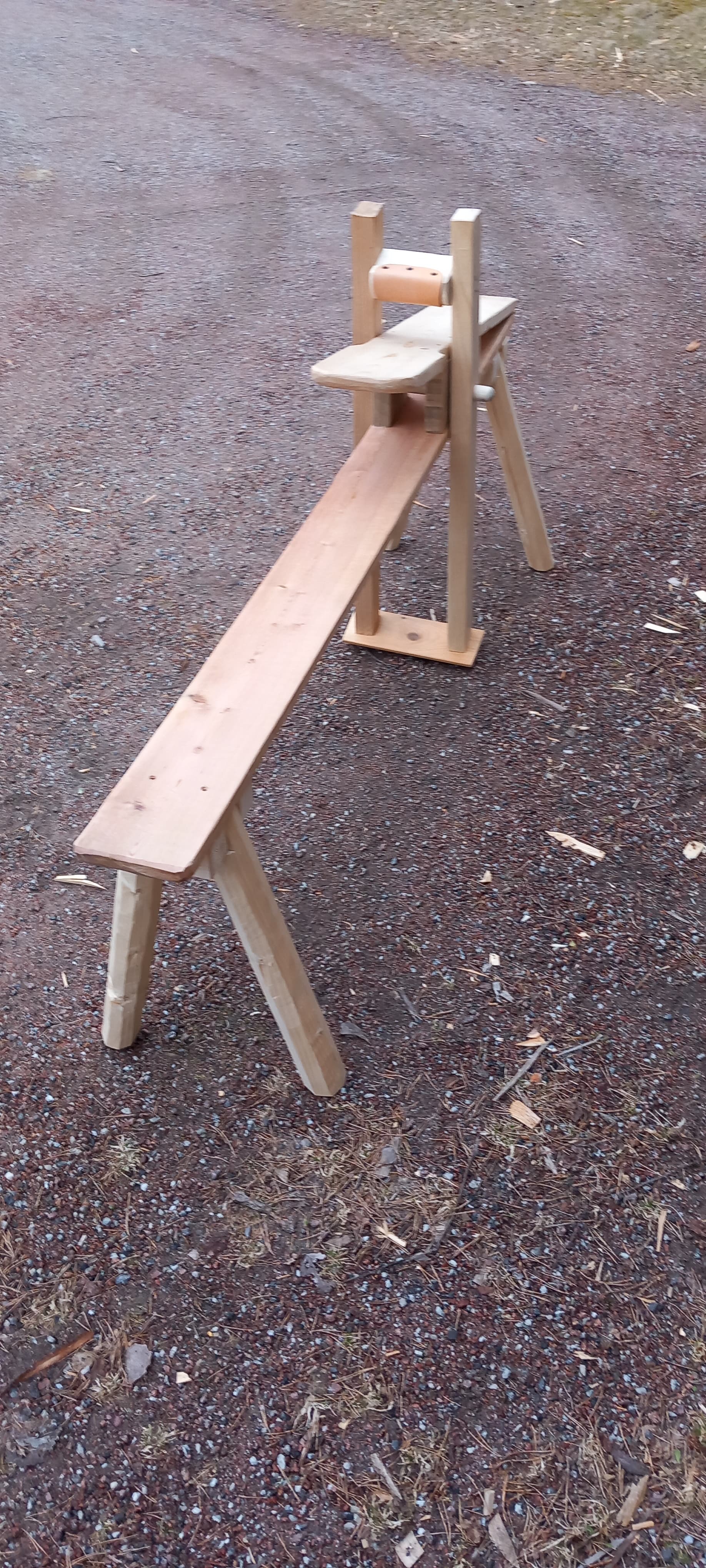

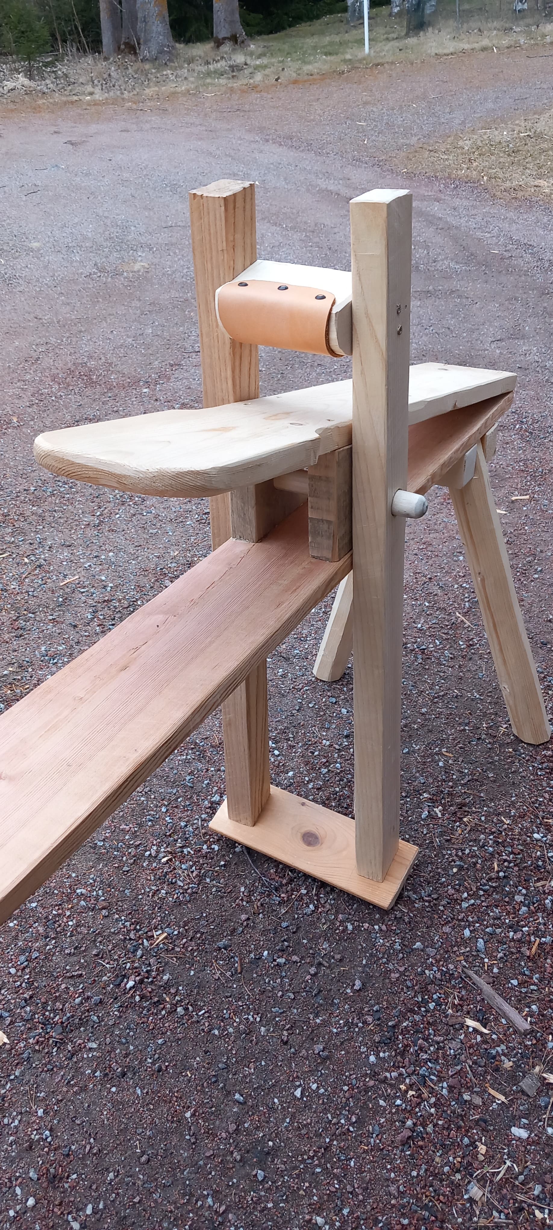

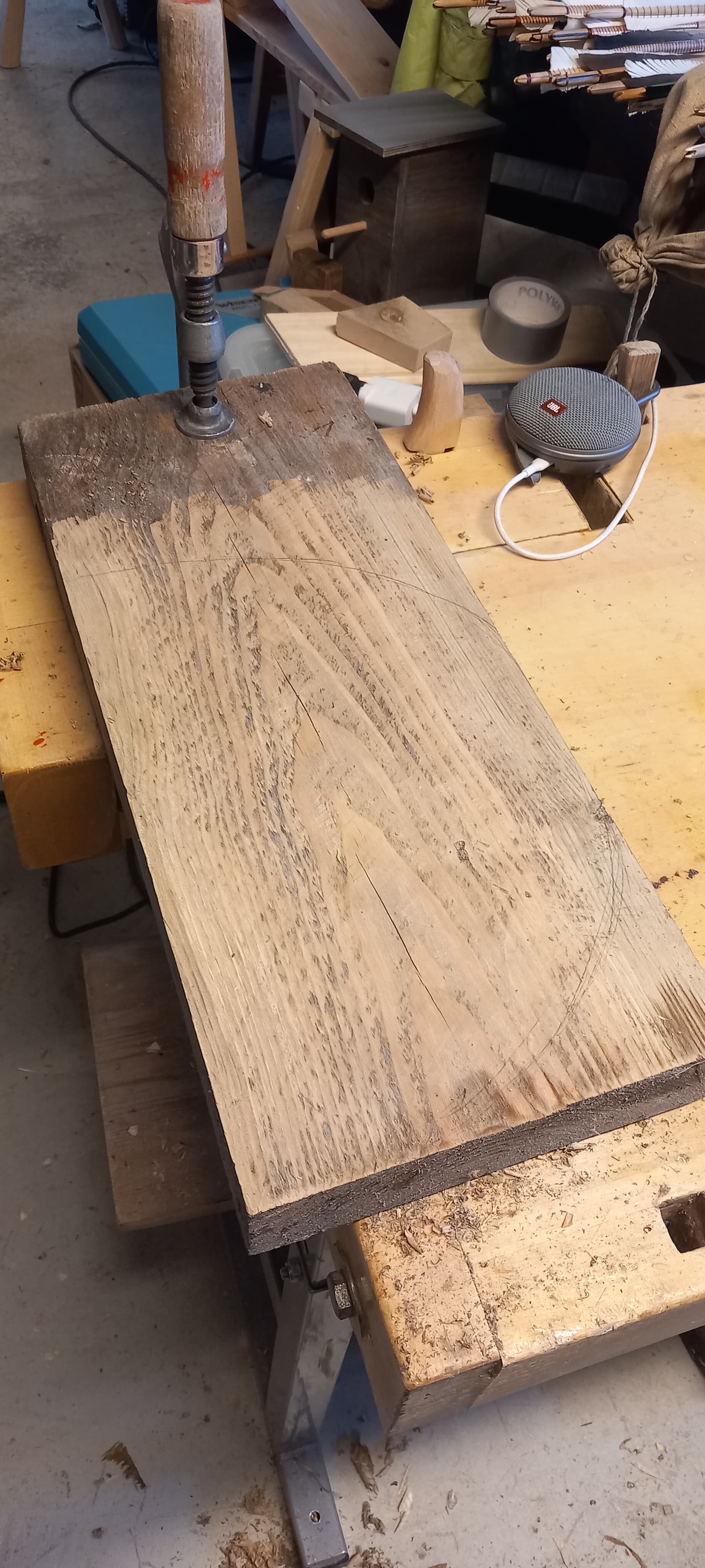

Ja se hyvät herrat oli minun kolmas heppa. Hyvin keinuu. Istuimen varmaankin vielä lisään kun siltä tuntuu.
10 tykkäystä

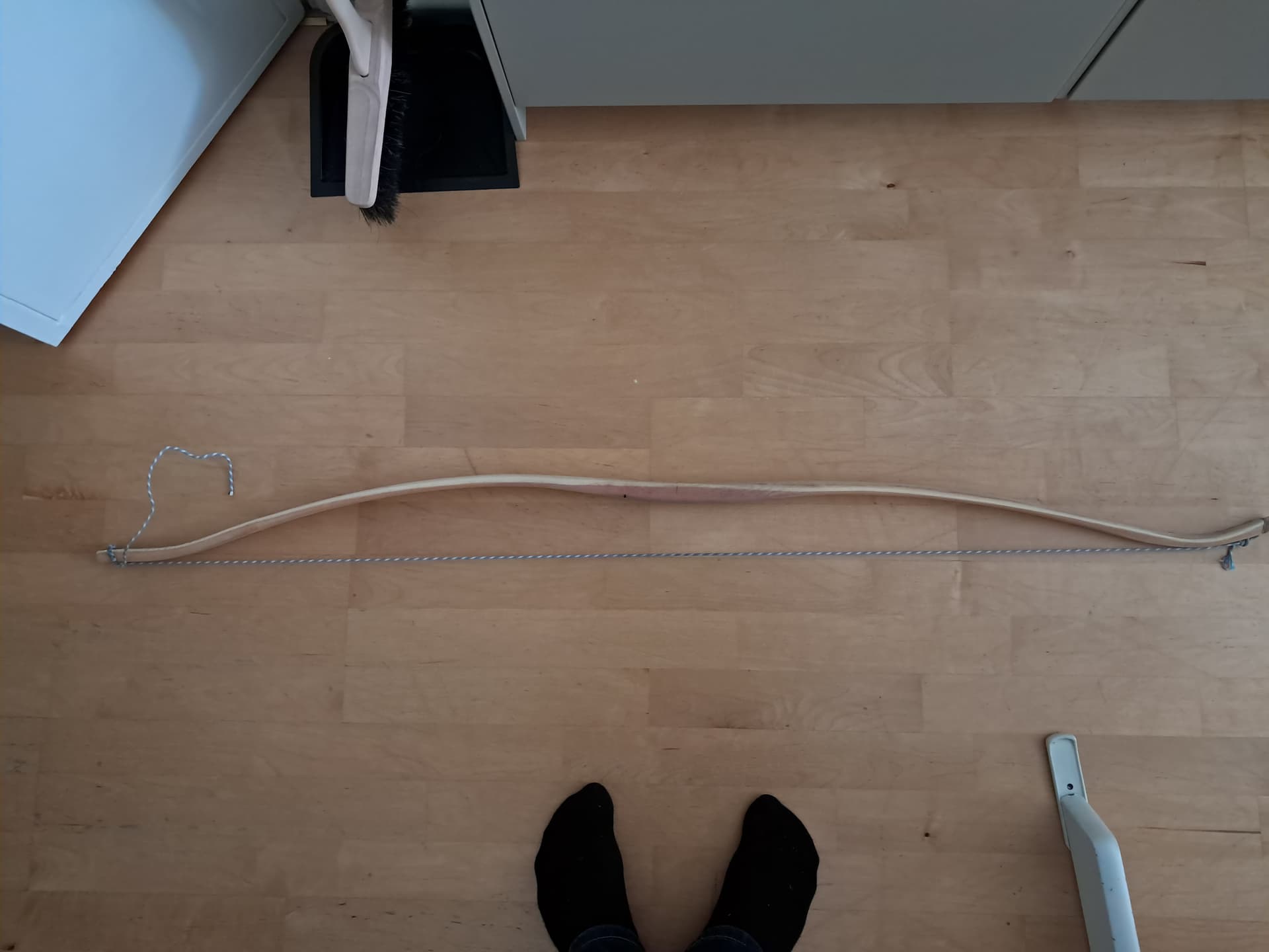

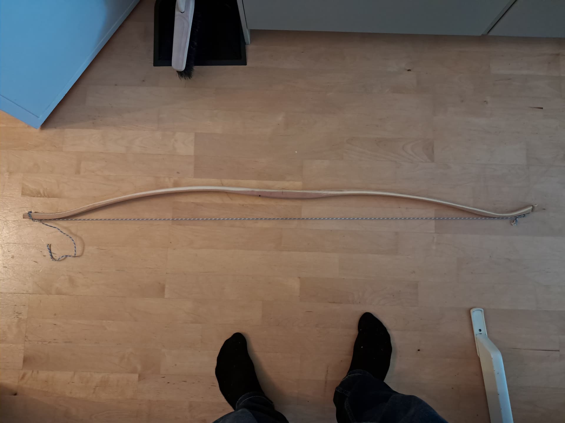

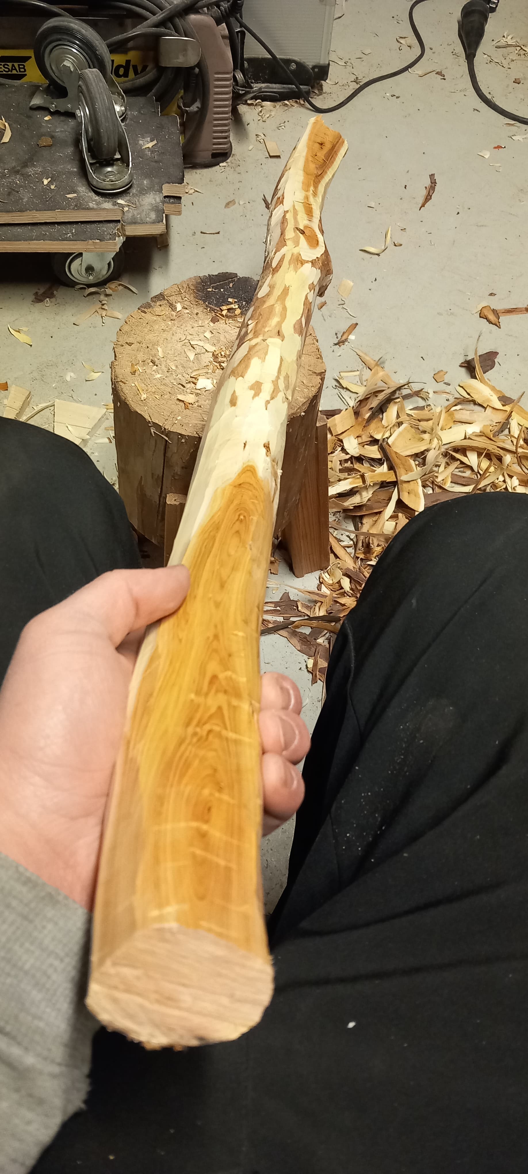

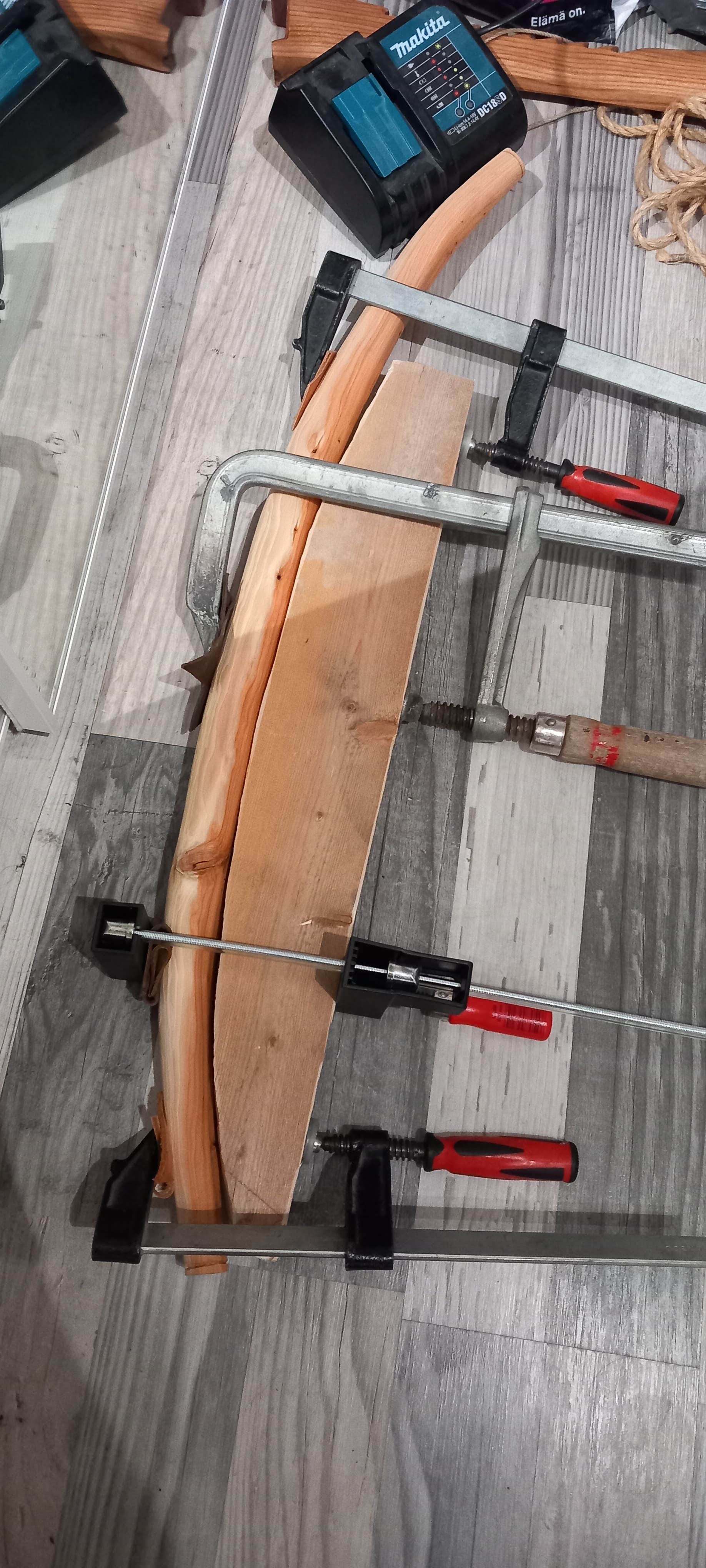

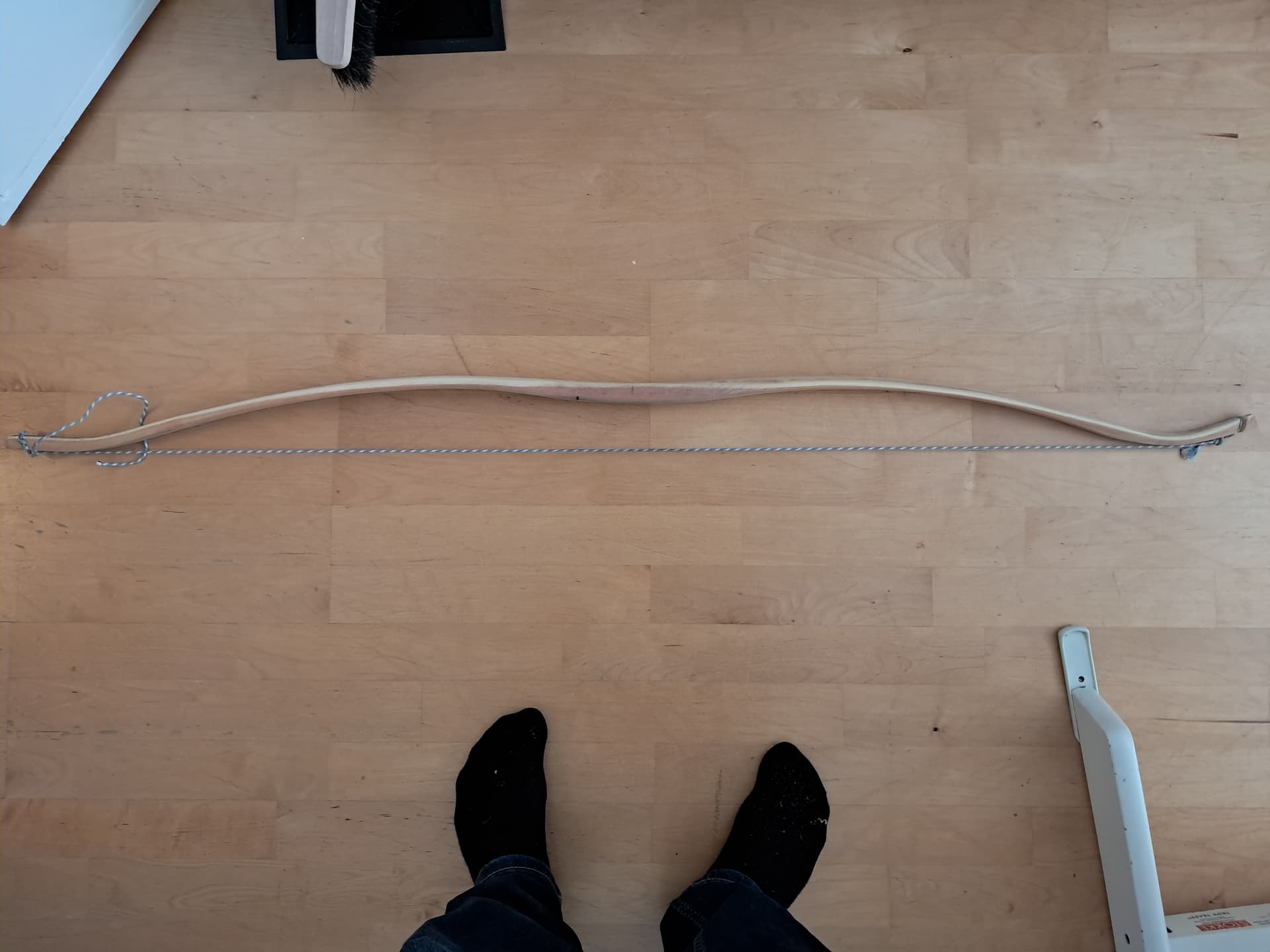

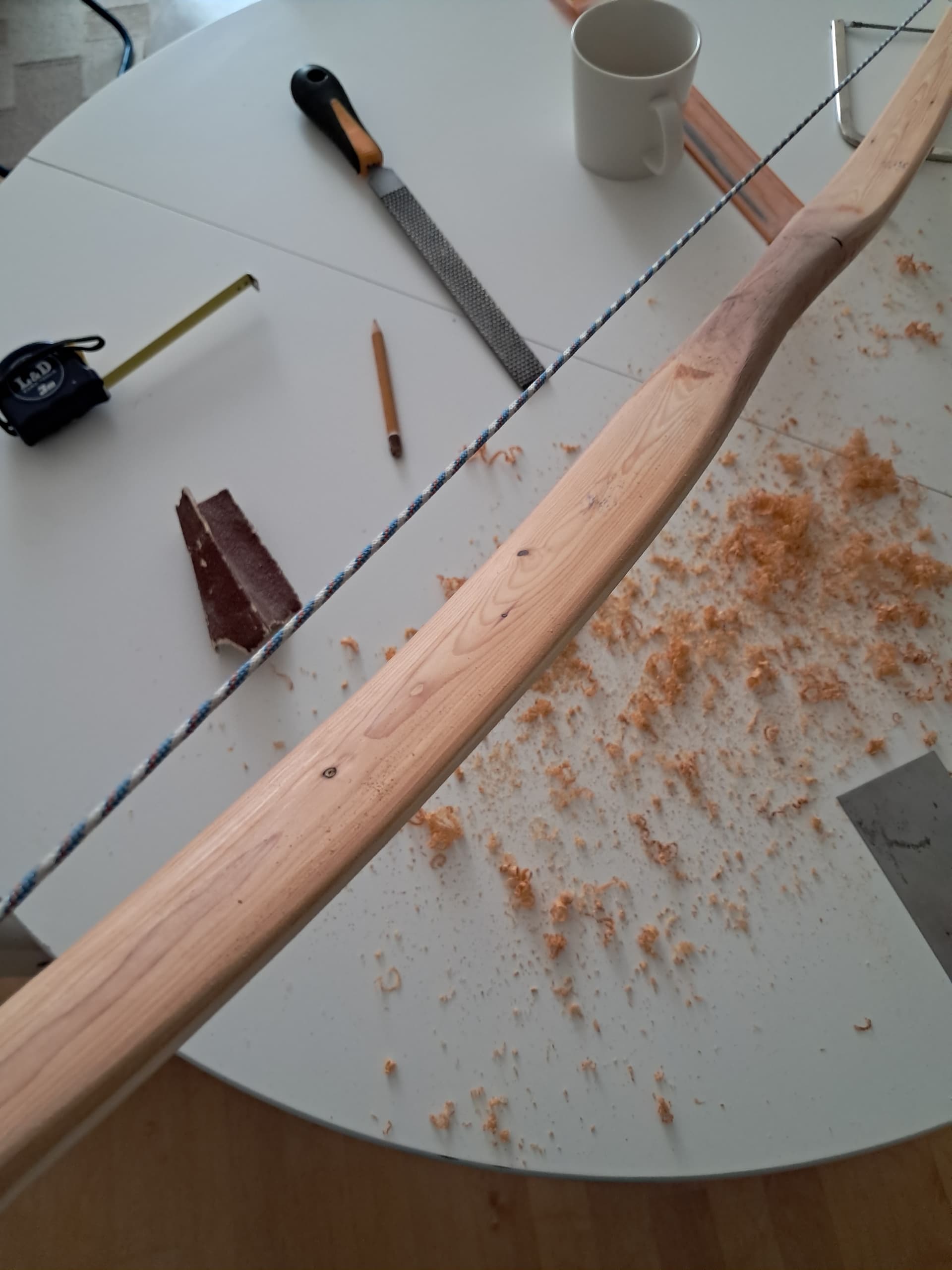

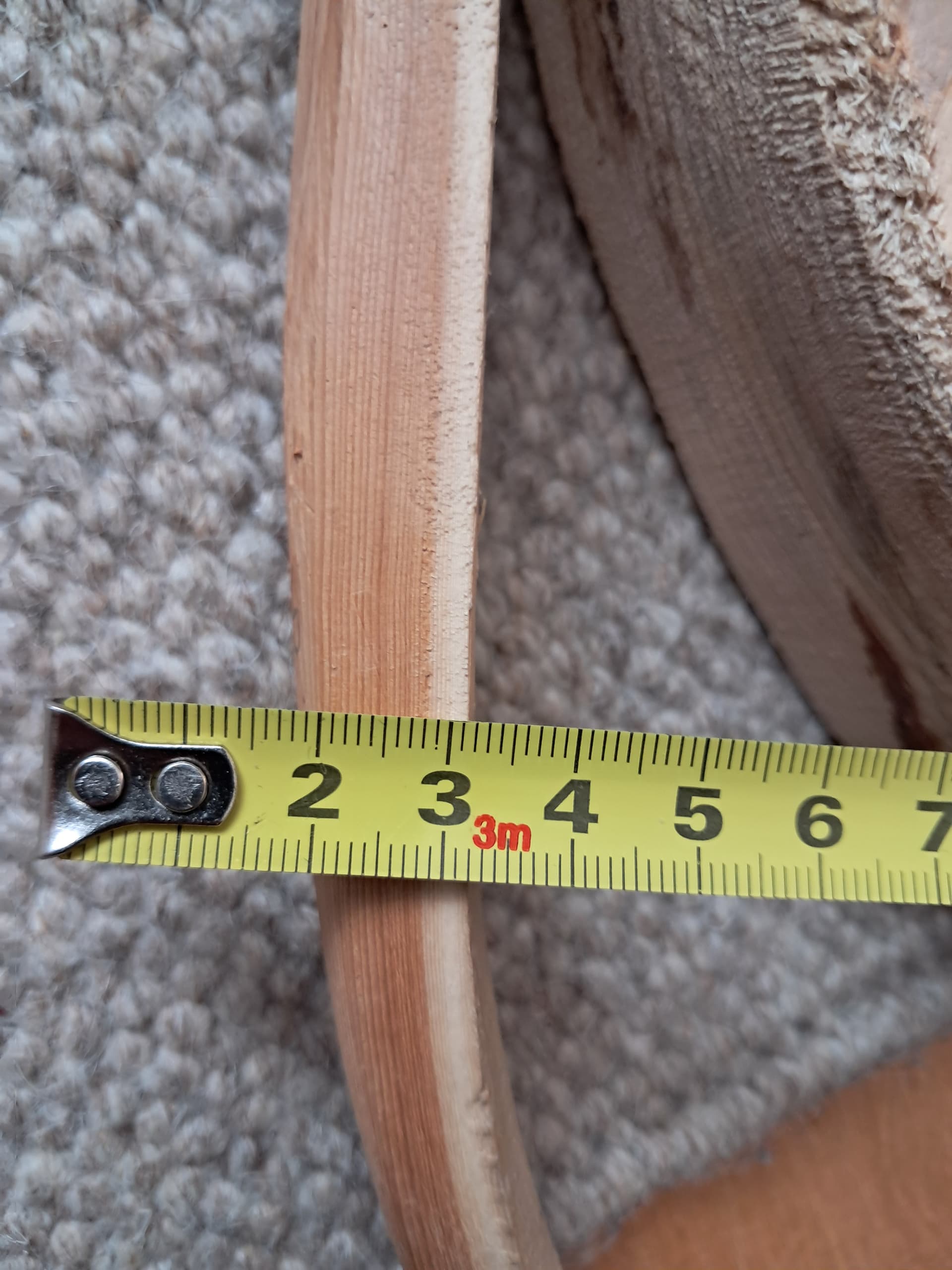

Tänään siklailin marjakuusijousen lapoja. Vetelin jousta niin että kahva oli polvien välissä ja vedin kärjistä ja katsoin miten lavat taipuvat. Siitä sitten siklailin tavaraa sitä mukaa mistä näytti tarvitsevan materiaalin poistoa. Tätä nyt siis parina päivänä tehnyt. Tänään sitten laitoin jousta matalalle 5cm jännekorkeudelle vaikka tunsin että toinen lapa on hieman jäykempi kuin toinen. Ja olihan se epäbalansissa
Tämän jälkeen jousi pois vireeltä ja materiaalia toisesta lavasta hiljalleen pois ja uudestaan vireeseen
Tästä taas jänteeltä pois ja lisää materiaalia pois lavasta ja uudestaan vireeseen. Lopulta jätin jänteelle ja siklailin lisää kunnes hiljalleen alkoi löytyä sopiva symmetrisyys

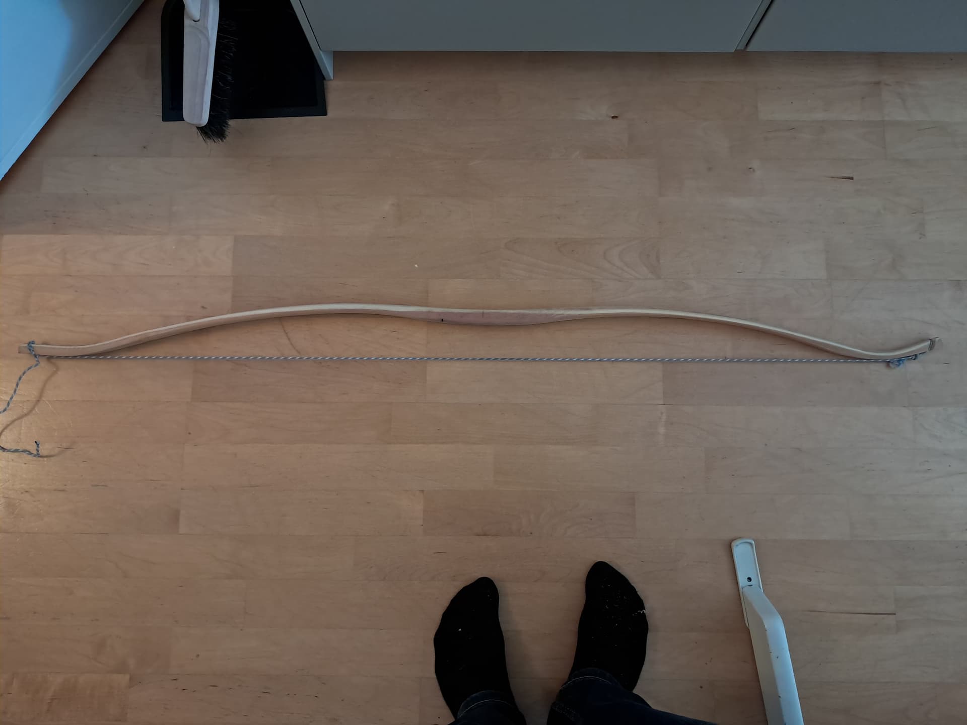

Tässä vaiheessa on myös hyvä katsoa rekurvien suoruus ja hyvältä näyttivät. Saa viimeisteltyä materiaalinpoistokikkailulla tarkasti suoraksi
Lopulta löytyi tasainen taipuma, ehkä ihan parit siklin vedot oikeaan lapaan. Oikea lapa siis ois tulossa ylälavaksi. Rekurveissa kävi tuon vasemman puoleisen kanssa niin että kärjen tyvessä olevan oksan takia ei painunut muottiin ihan “pohjaan” niin jäi vähän miedommaksi mutka. No eipä se mitään haittaa. Seuraavaksi varmaan 10cm jännekorkeus. Ehkä siitä en pidemmälle tilleröi vaan alan suunnittelemaan jänneselän laittoa, mutta katsotaan miten tässä ehtii.
Tulee kyllä nätti jousi!
Et tuoallanenki.. vähän kookas mut eipä tuo haittaa. Kokeillaan seuraavaks noin 6cm terällä.

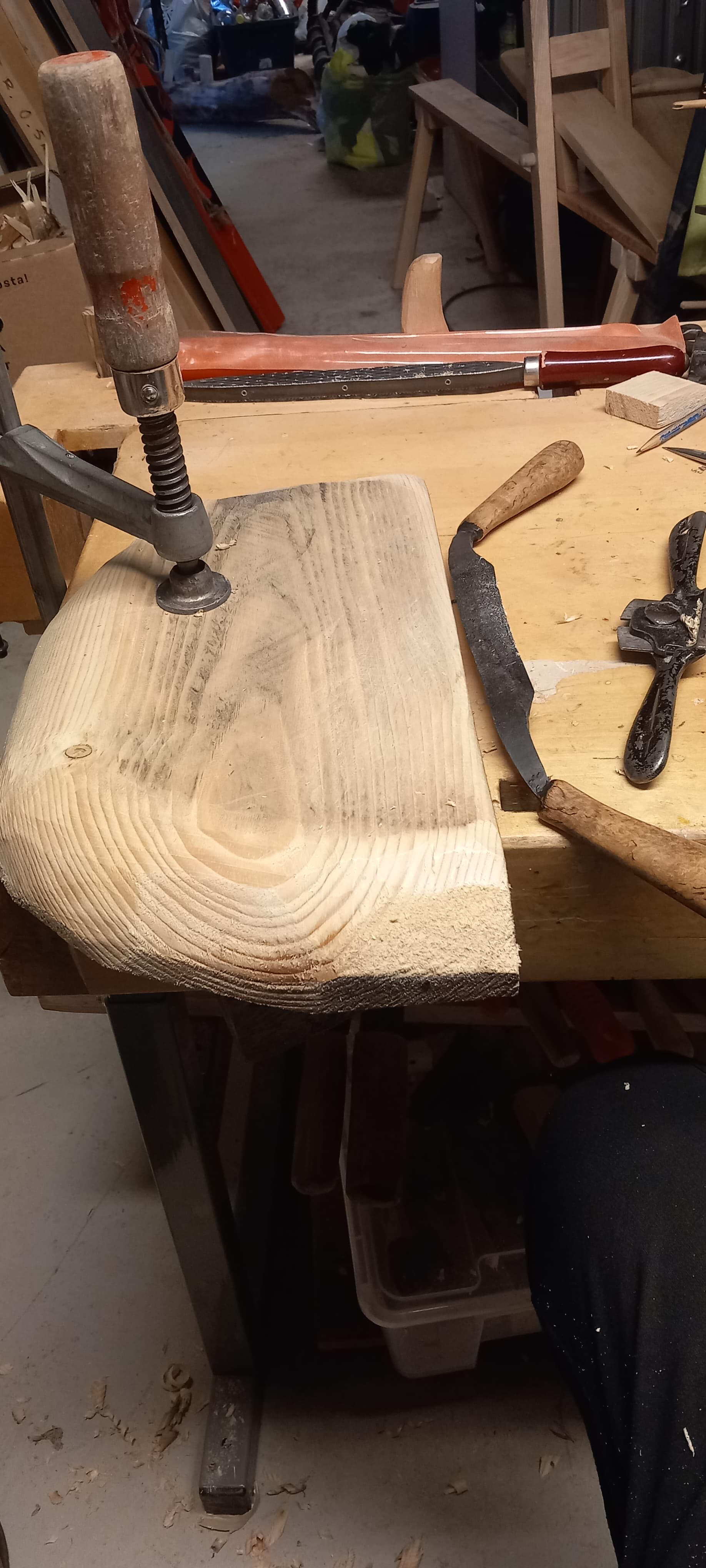

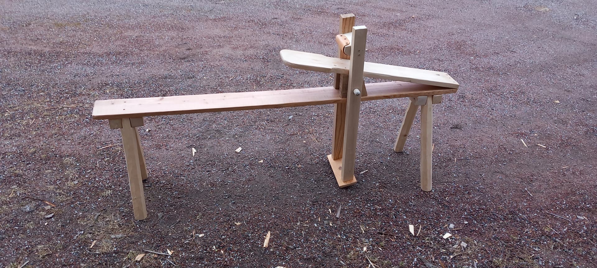

Penkki tuli.

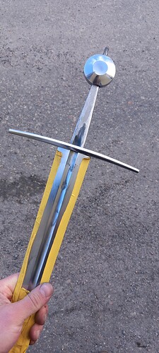

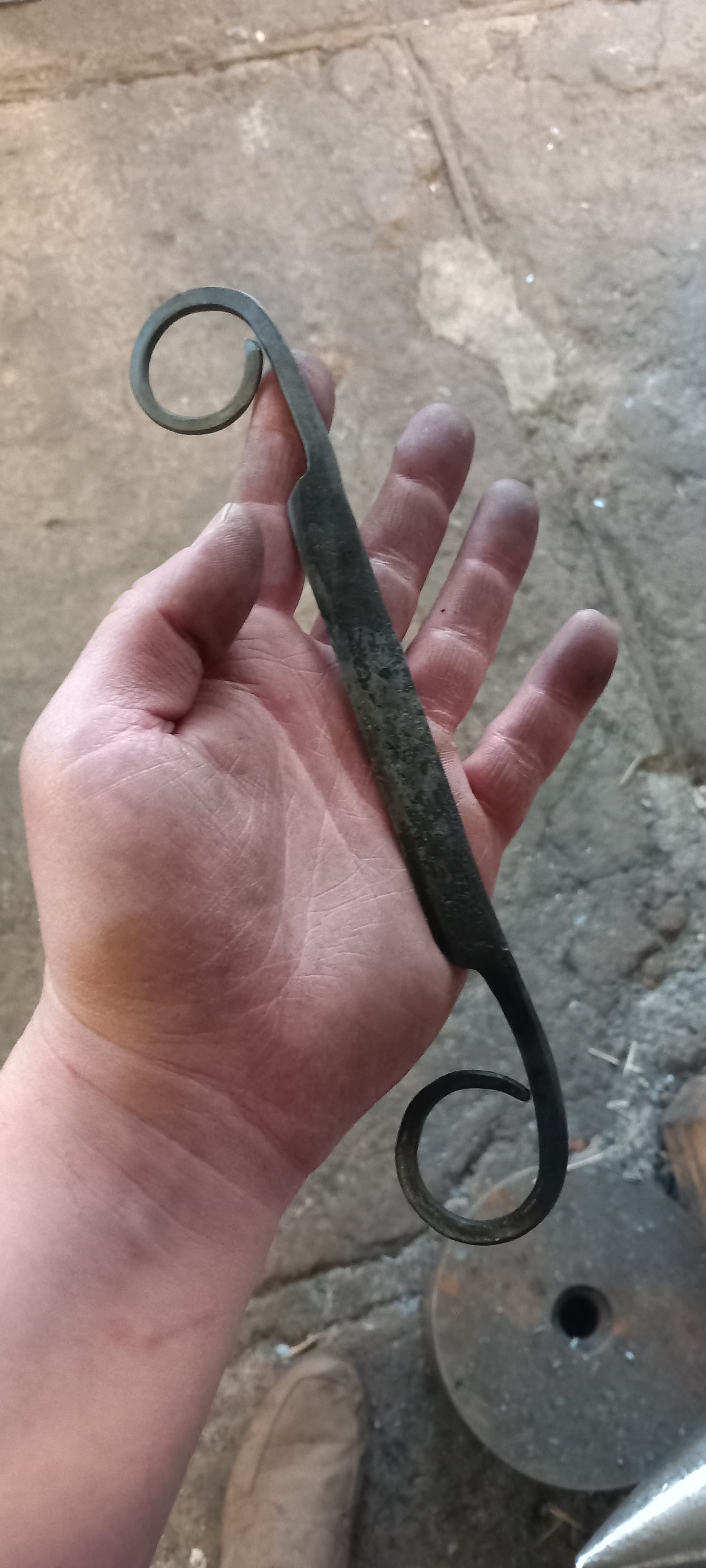

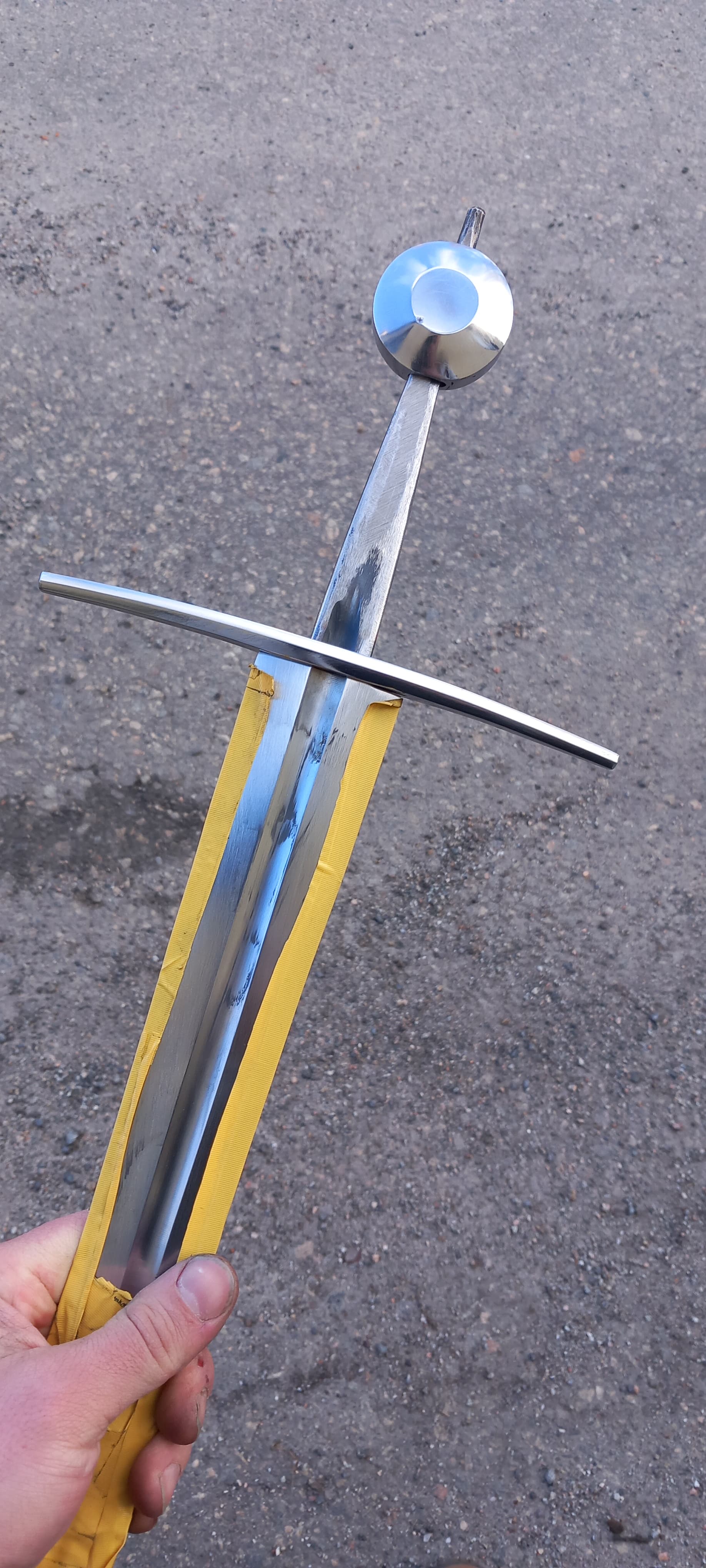

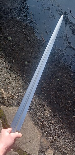

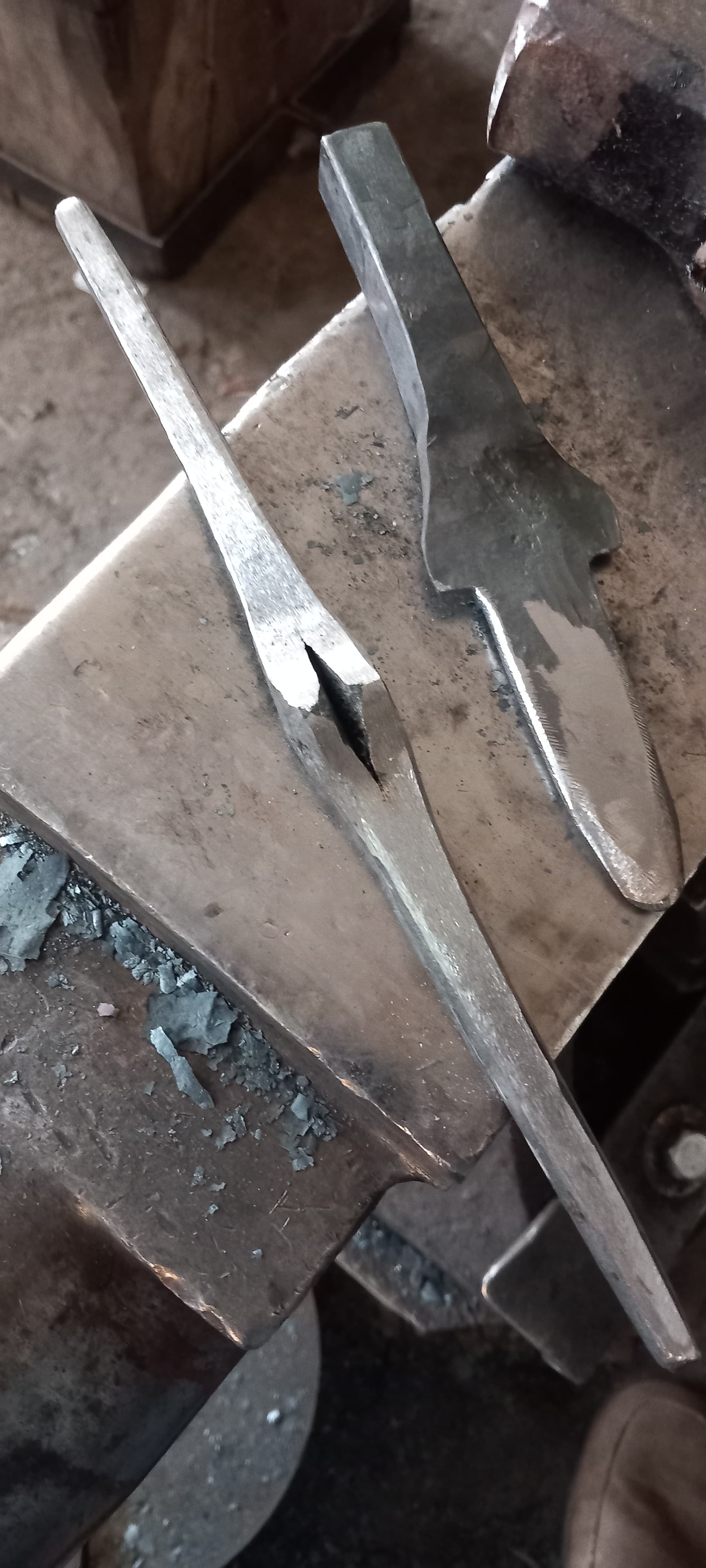

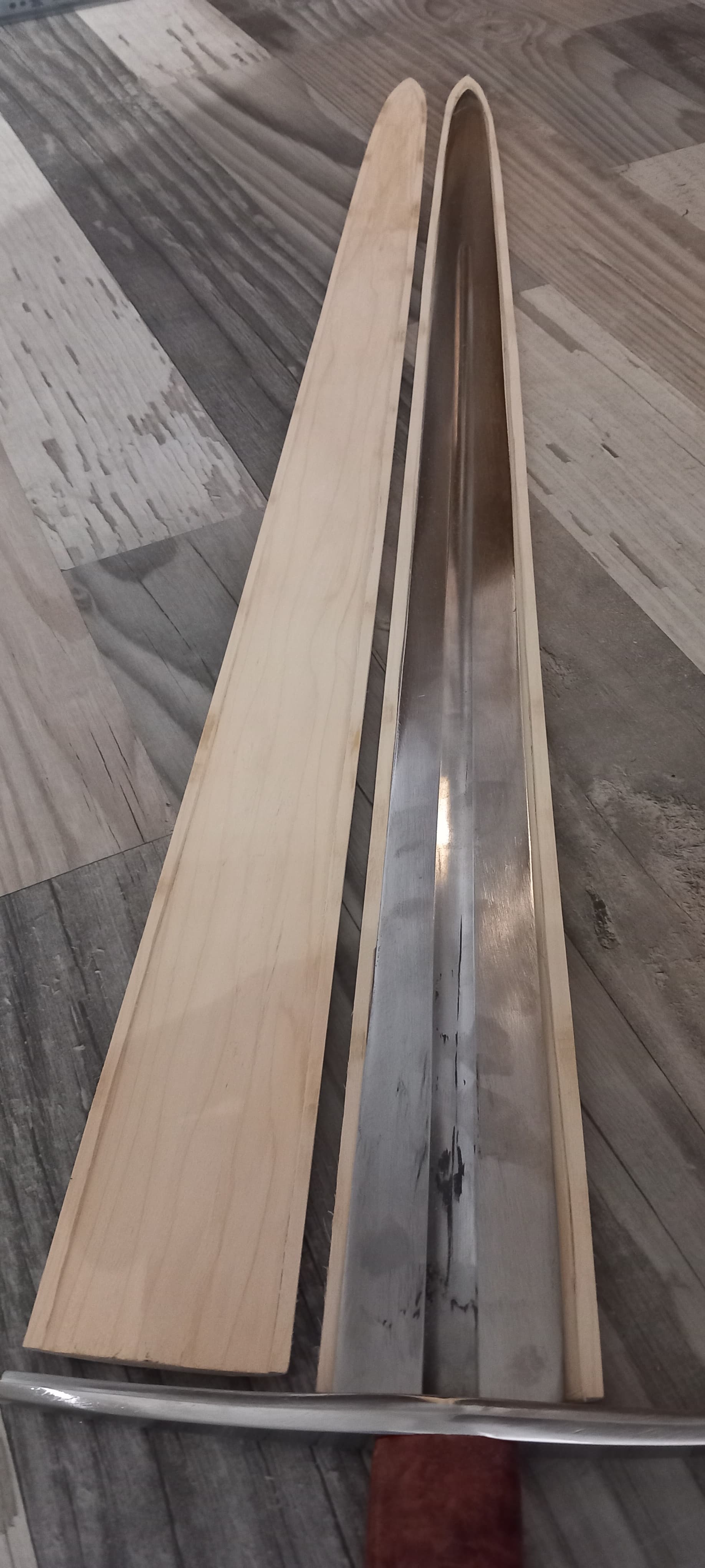

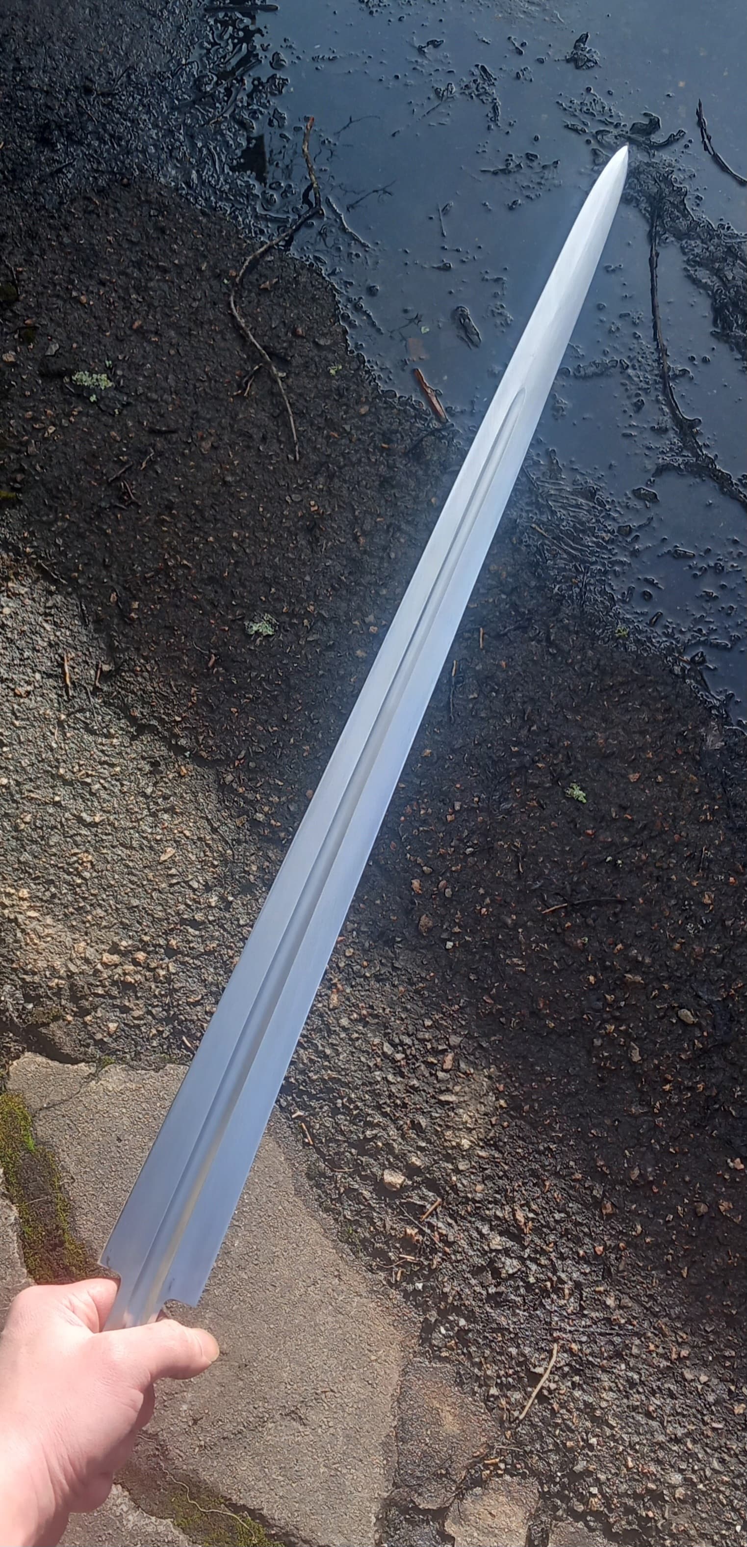

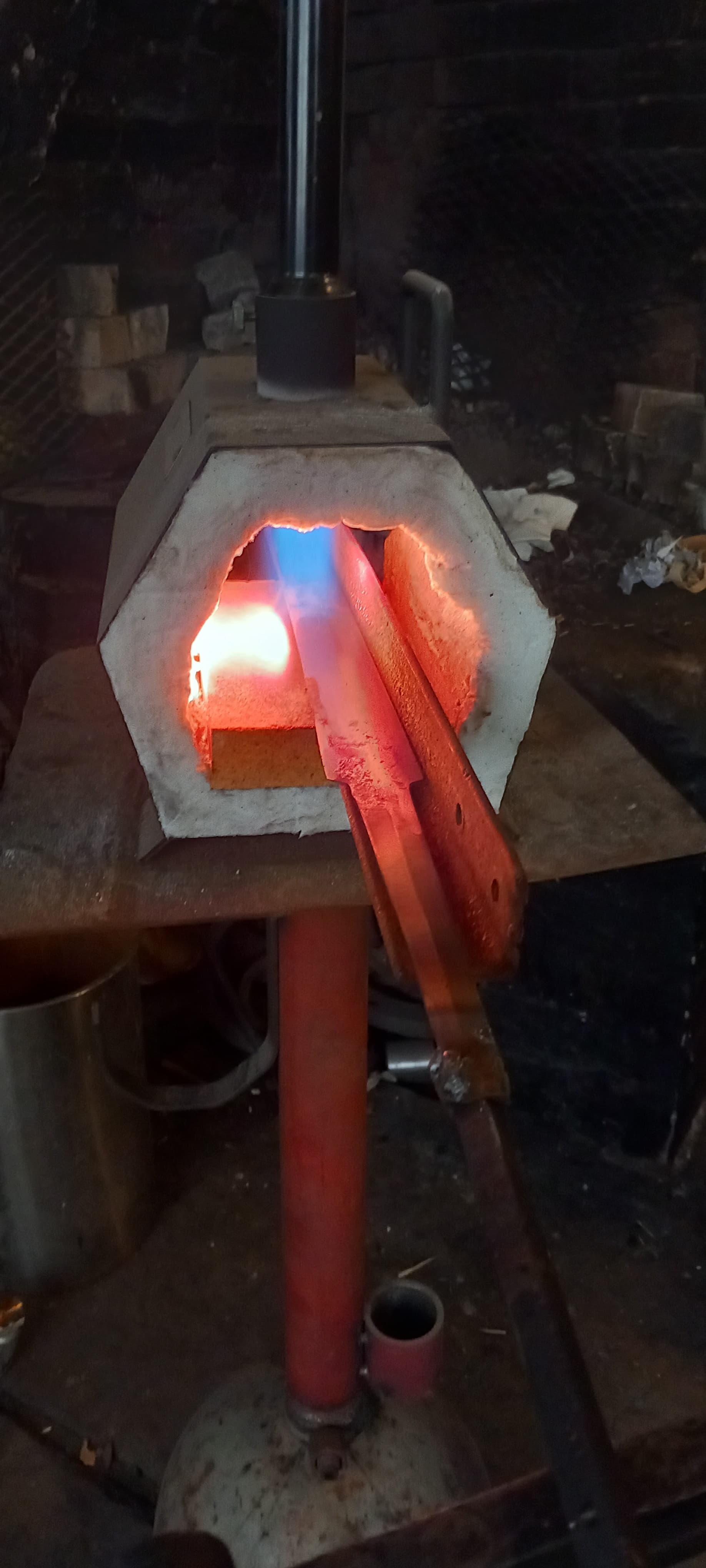

Tuli kans vähän taottua..
On hieno miekka Mikellä. Jake Korkatti oli tehny lähes samanlaisen.
Noissa on paljon puuhaa!

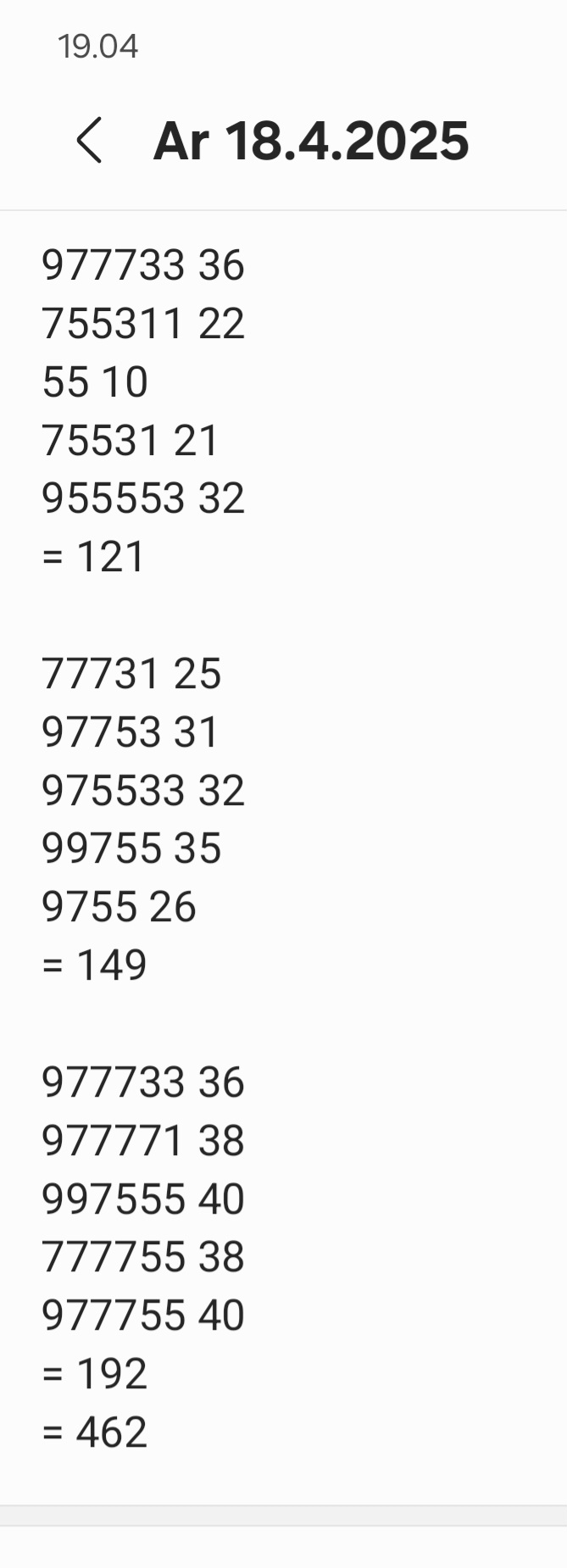

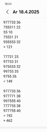

Kauden eka AR lupaa hyvää. Pitää tässä vähän kuitenkin tätäkin reenata.

Juu on noissa hommaa. Joku tekee tosin parissa päivässä ja toiset viikoissa.
Pääsääntösesti tällainen on ajan käytön näkökulmasta 80% pelkkää hiomista.
Itse tein nyt samaan väliin paljon muitakin juttuja ja vieläkin olis aikapaljon takomisia jäljel. Pari miekan aihioo, kasa kärkii, varsijousen vipuja, puukkon aihioi sekä muutamia työkaluja.
