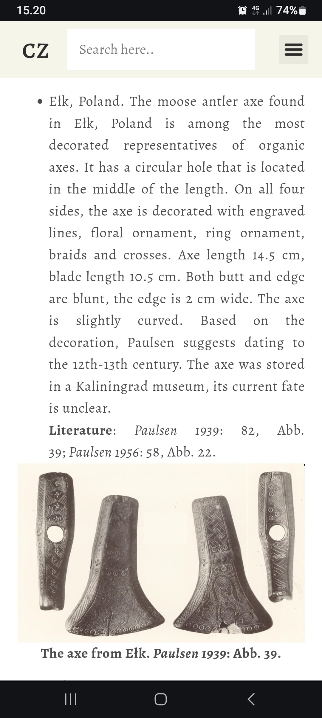

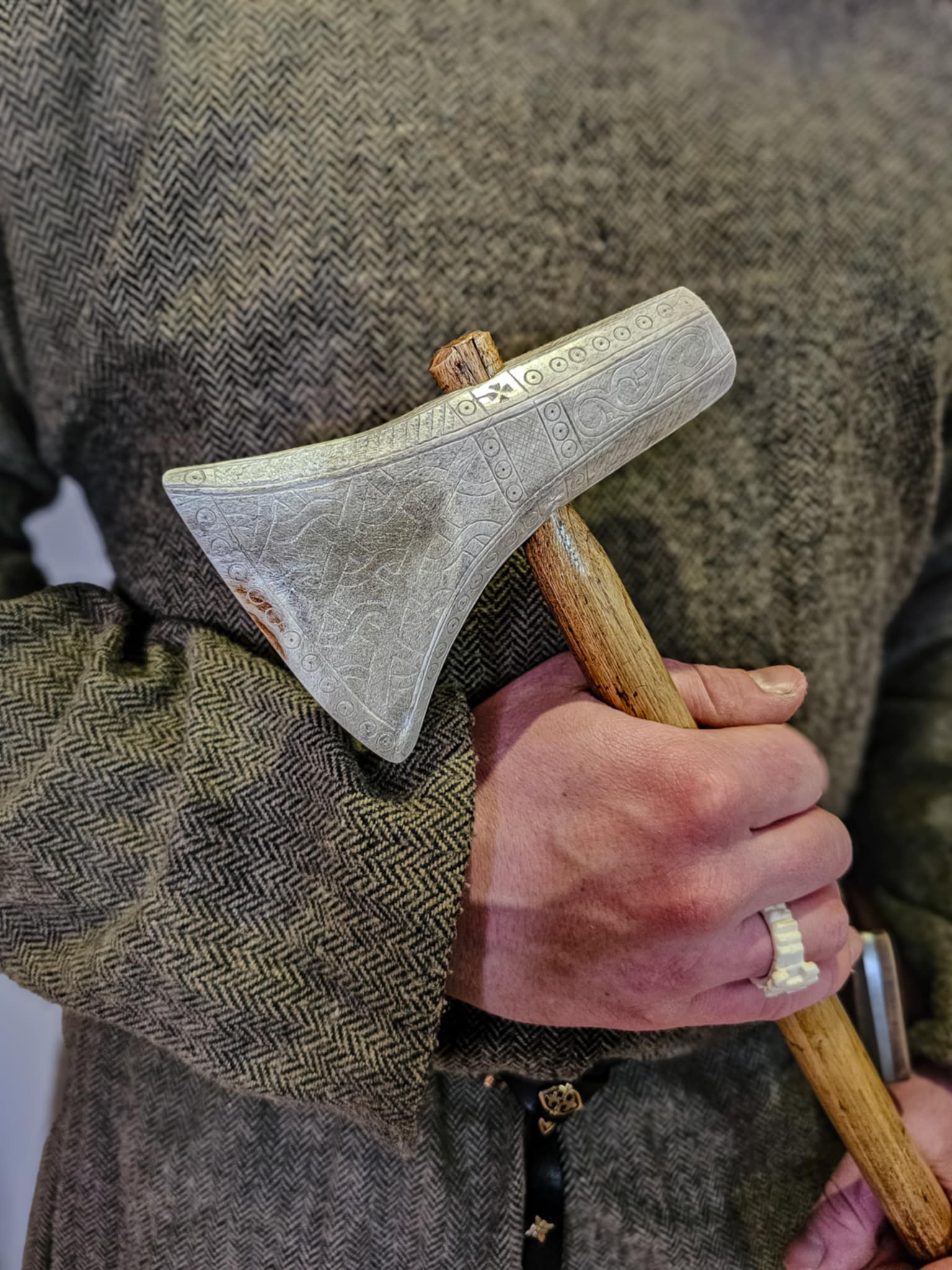

Tuli sitten luotua noin 1200-luvun jäljennös Puolalaisesta sarvikirveestä. Vmäistä nakertelua, mutta lopuksi ihan palkitsevaa. Enemmän kuvia ja tietoa mun fase seinälläni.
