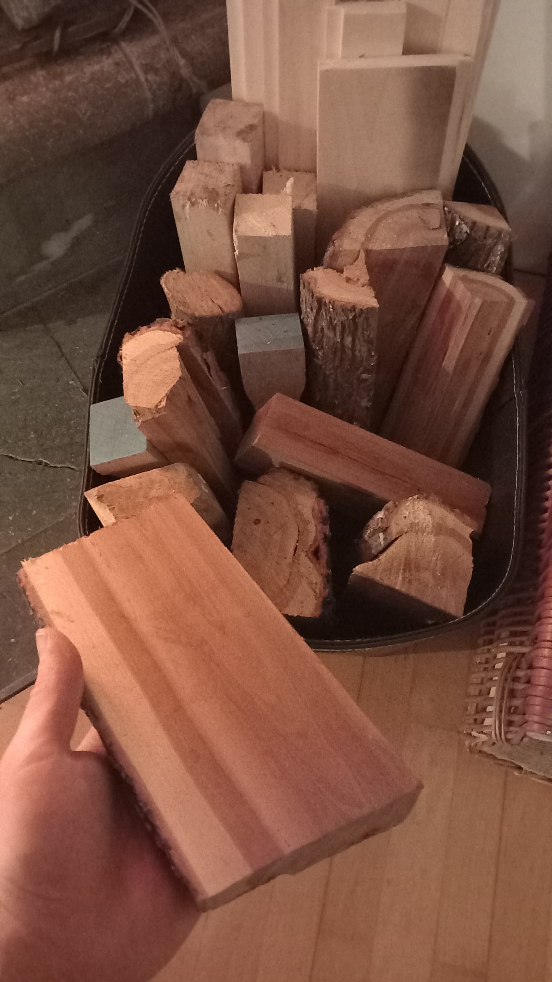

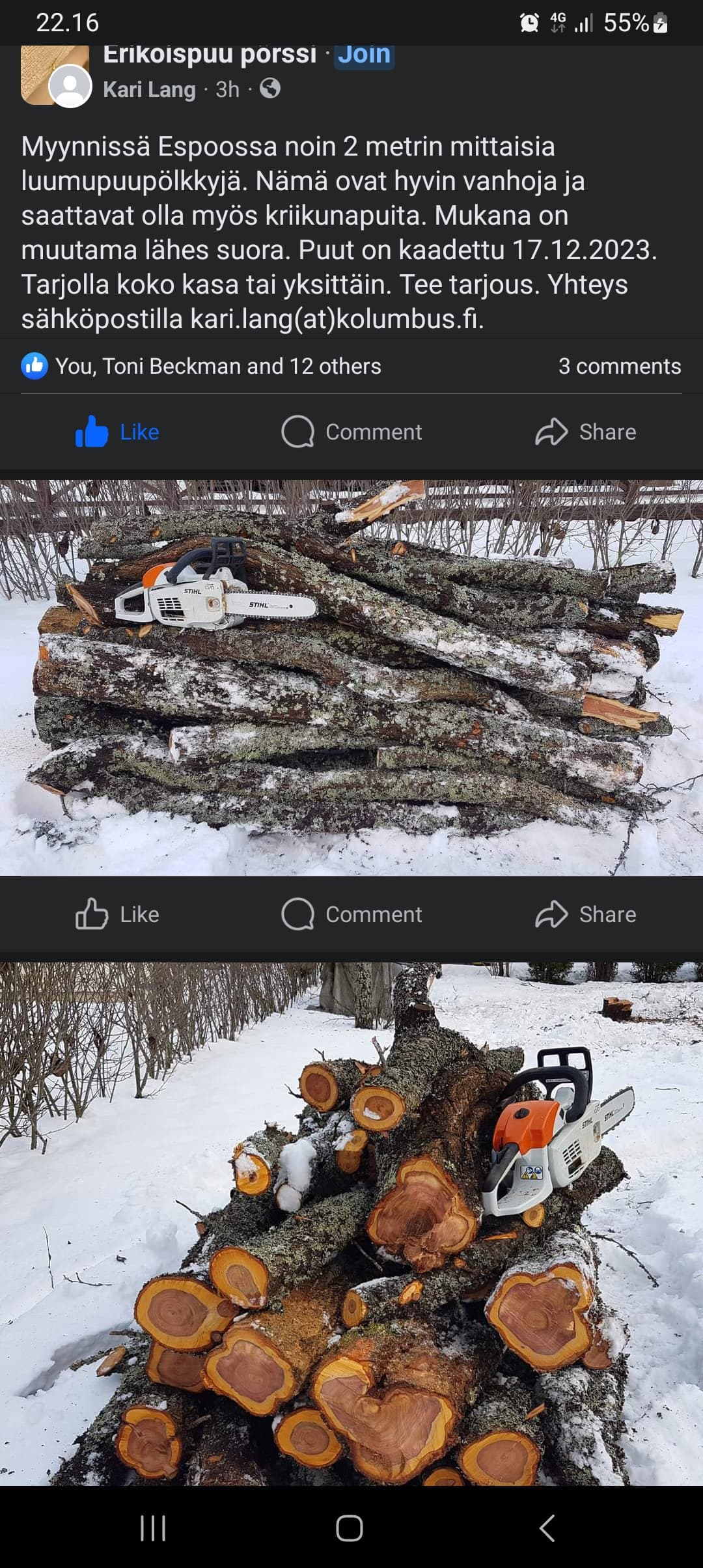

Luumu on kyllä kaunista ja hyvää puuta. Näyttävät vielä terveiltäkin. Jos olisi tässä lähellä, niin lähtisin saman tien katsomaan ja tekemään tarjousta mutta Espoo on liian kaukana. Kun puuta on muutenkin ihan riittävästi, kaikkea ei voi hamstrata.
Luumupuu on Pohjolan kauneinta puuta, ja siksi mm. kuninkaallisten kabinettien materiaali jo satoja vuosia sitten. Ikävä kyllä hakukustannukset ovat nykyisellään niin hirveitä (hetkessä joku 50 - 100 e), ettei pitkän matkan puita ole realistista käydä hakemassa.
Mites luumu kannattaa varastoida?
Taisit hakea koko kasan!?
Sahaisisin tai halkaisisin keskeltä kahteen tai neljään osaan ja sen jälkeen kuivumaan kuori päällä. Päiden liimaus, ettei halkeile.
Kävin poimimassa kirsikat… tai siis, luumut kakun päältä😃
Luumu kannattaa kuivata tosi hitaasti ettei halkeile. Jos mahdollista, niin laita lopputalveksi ulkovarastoon. Halkaistuna, kuori päällä ja liimaa päissä, kuten Tuomo sanoi. Touko-Kesäkuussa olisi jo valmista työstettäväksi.

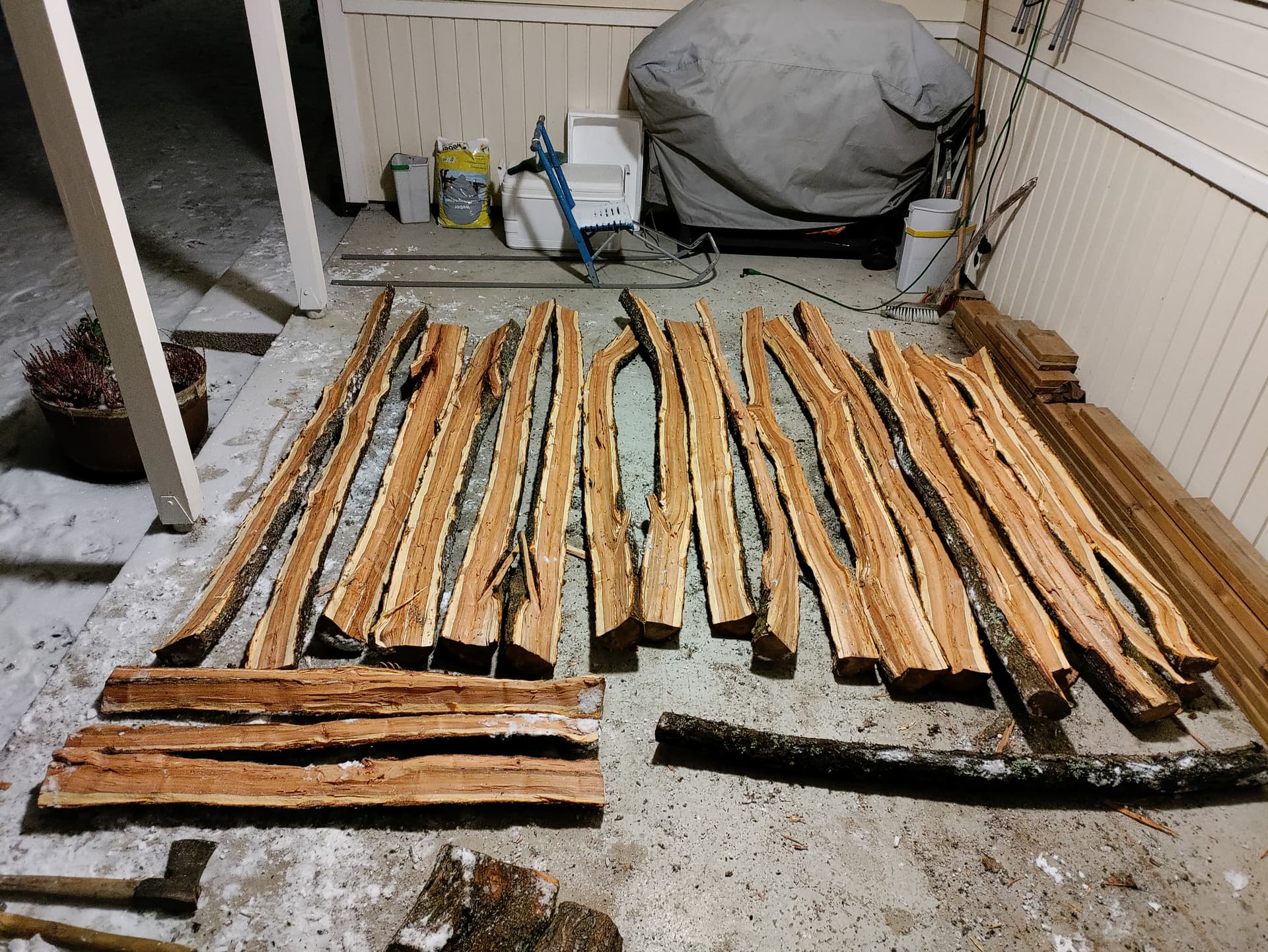

Nyt on taas töitä tehty… 3h meni tässäkin, mutta nyt on taas hyllyt täynnä ja vielä pitäis ne loput jalavatkin saada mahtumaan… Voi perkele
Taka-Hikiällä olisi jousipuun säilytystilaa, edullisesti! +10 C, 56 % RH eli optimiolot. Tai no, ei nyt ihan rajattomasti mutta jonkin verran hyvälle jousipuulle. Vielä kun laittaa vannesahasta läpi, niin mahtuu paremmin.

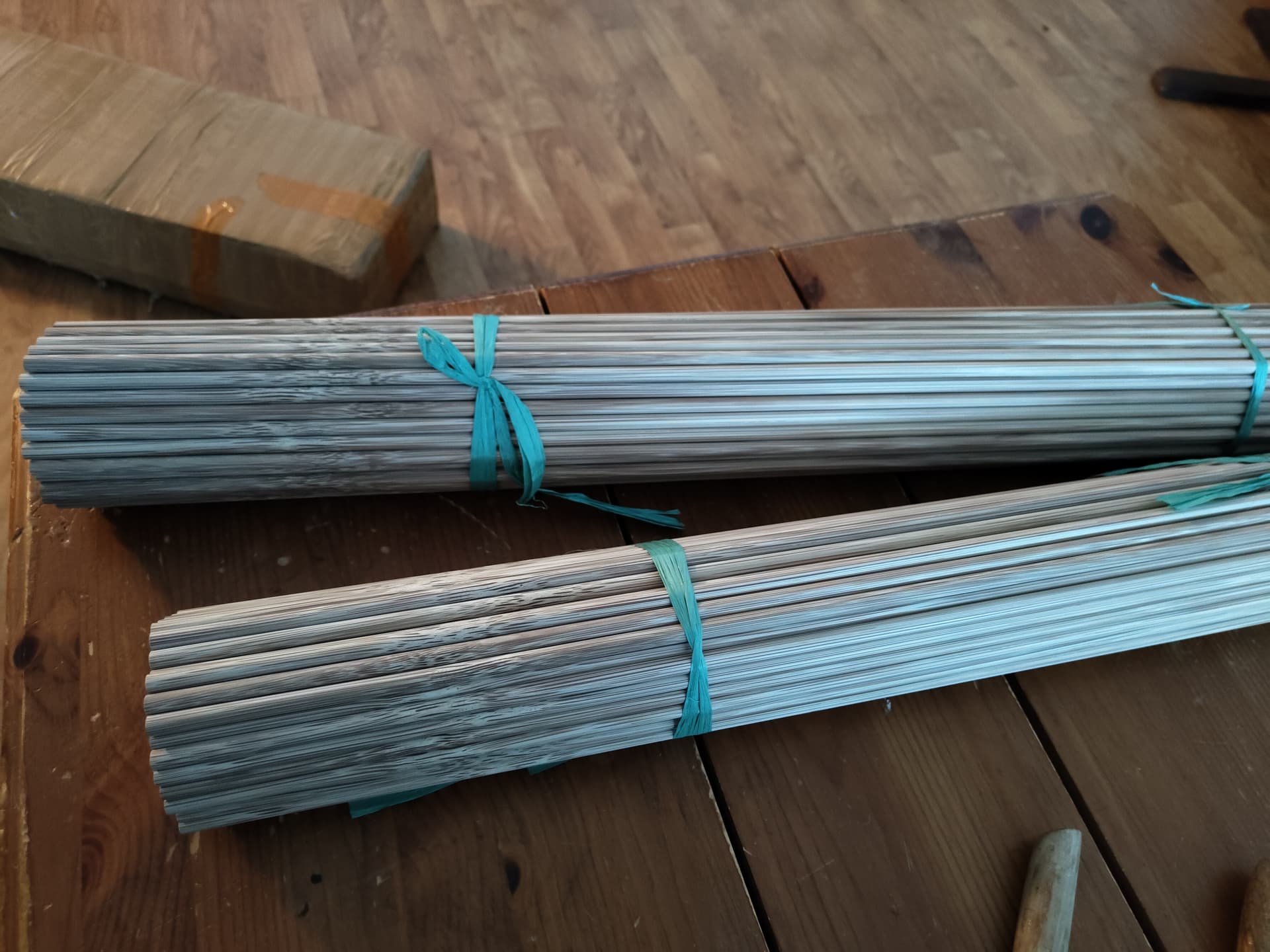

Tänään saapui eksotiikkaa Indonesiasta! Täysbambuisia nuolivarsia, 30,5" pitkiä, 5/16 halkaisijaa eli 7,9mm. Spinettävät 52-62# välille ja painavat n.410gn. Nämä pitää sitten vielä paahtaa, jolloin spine nousee ja massa laskee. Jännä nähdä minkälaista keppiä näistä tulee…
Edit: Matthias Lehner heitti jo että nuohan tulee kuivumaan paljon. Varret on paketoitu indonesiassa 4 kertaiseen muovikääreeseen(???), joten on varmaan ihan orkkiskosteudessa 80-90%. ![]()
Minulle tulee noista 100 kappaletta, pääasiassa luultavasti pituusammuntanuoliksi. Kiva päästä mittailemaan ja testailemaan, että millaisia nuolia tulee. Jos tosiaan ovat kosteita, niin massan pienentyessä jäykkyyskin kasvaa. Paahto päälle vielä. Nyt noiden jäykkyys-massasuhde vastaa aika tarkalleen parasta mahdollista mäntyä. Jälkikäsittelyn jälkeen päästään varmaan kuusen luokkaan tai ylikin. Kestävätköhän nuo kiviosumia, pitää kokeilla!
