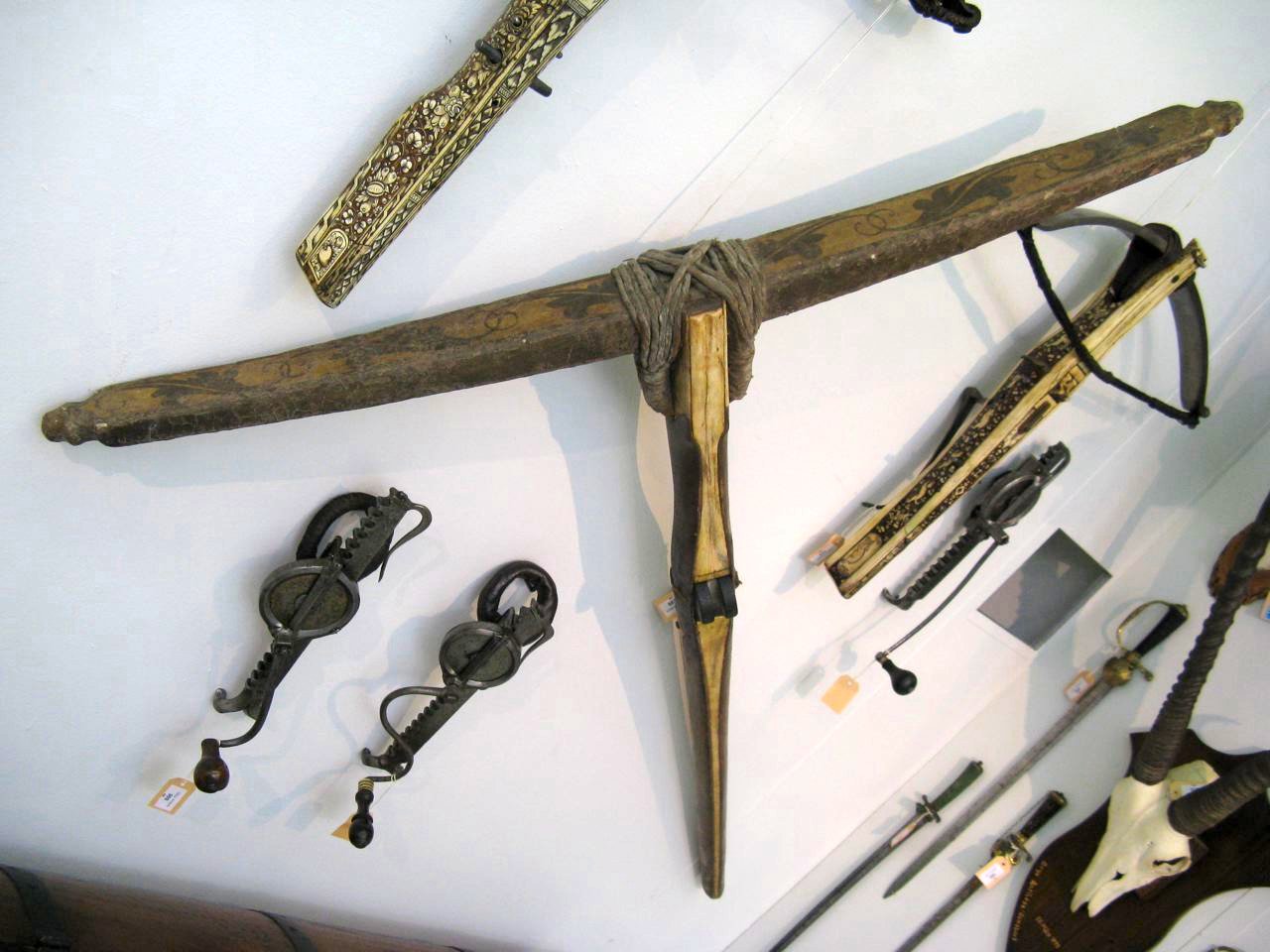

150cm pitkä, 8,3cm levee ja noin 4,6cm paksu :laughing:
Googlaa: Wallarmbrust niin saat lisä tietoo.
Ainiin tommosen tekoon. No toki… Varmaan jykevä tammitukki tekis tehtävänsä ilman sarviakin?
Mietitääs luuvahvisteita sitten lähempänä. Tolla kyllä varmaan tappas ihtesä. Vai kuka tulee talkoisiin virittämään ton? :smiley: Kuka liu-uttaa jänteen nokkiuralle??

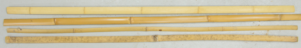

Otinpa bambuista yhteiskuvan. Ylhäältä alas: moso, madake, tonkin, loo.
Onko Loo:ssa tosiaan vain yksi solmu?? :laughing:
Kyllä, pituus 183 senttiä. Pisin salko on melkein kaksi metriä.

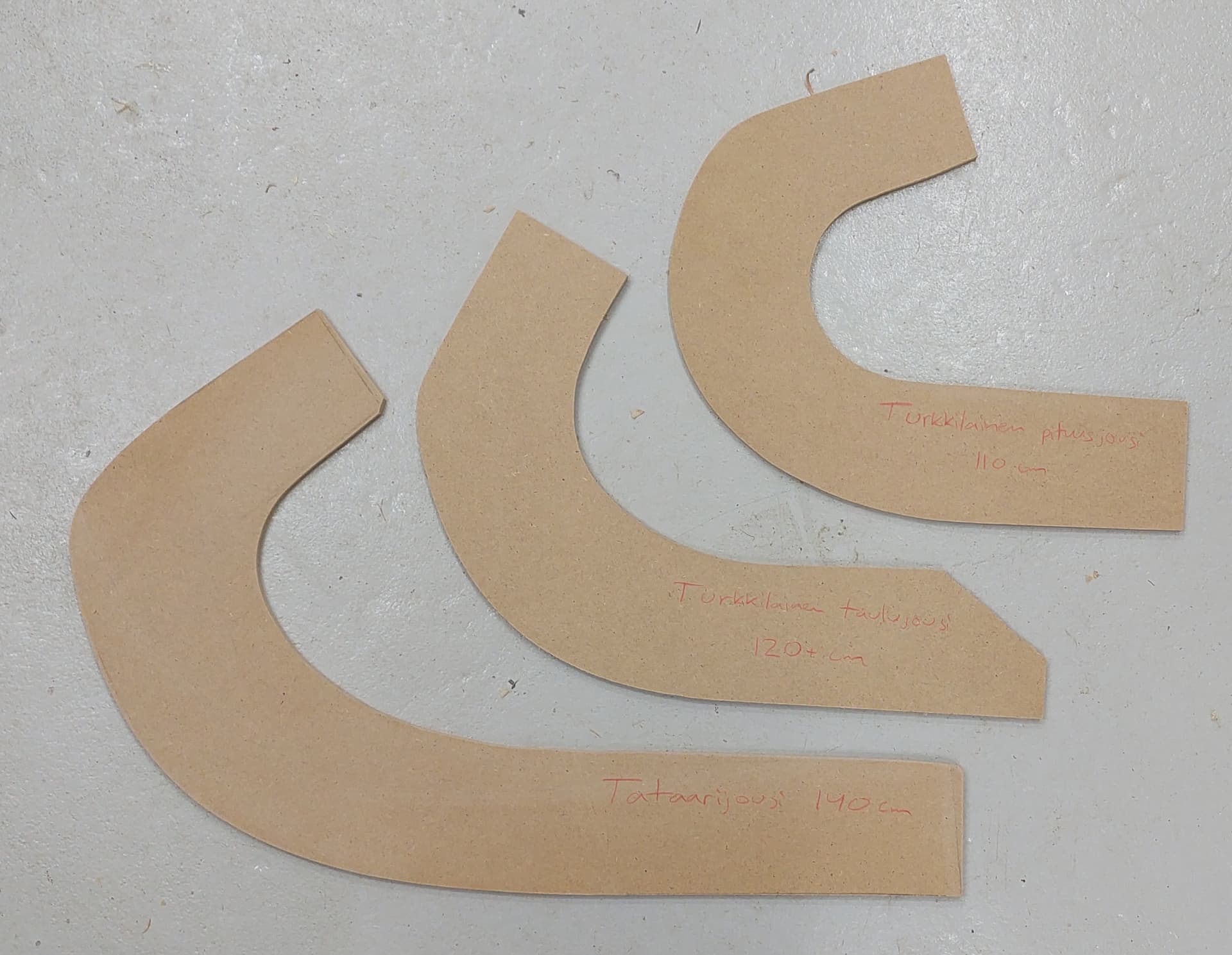

Kolme mallinetta komposiittijousille, mallit Jereltä. Nämä siirrän koivuvanerille, josta tulee lopullinen muotti.

Miten paksua puuta taivutat tuohon tataarimuottiin?
