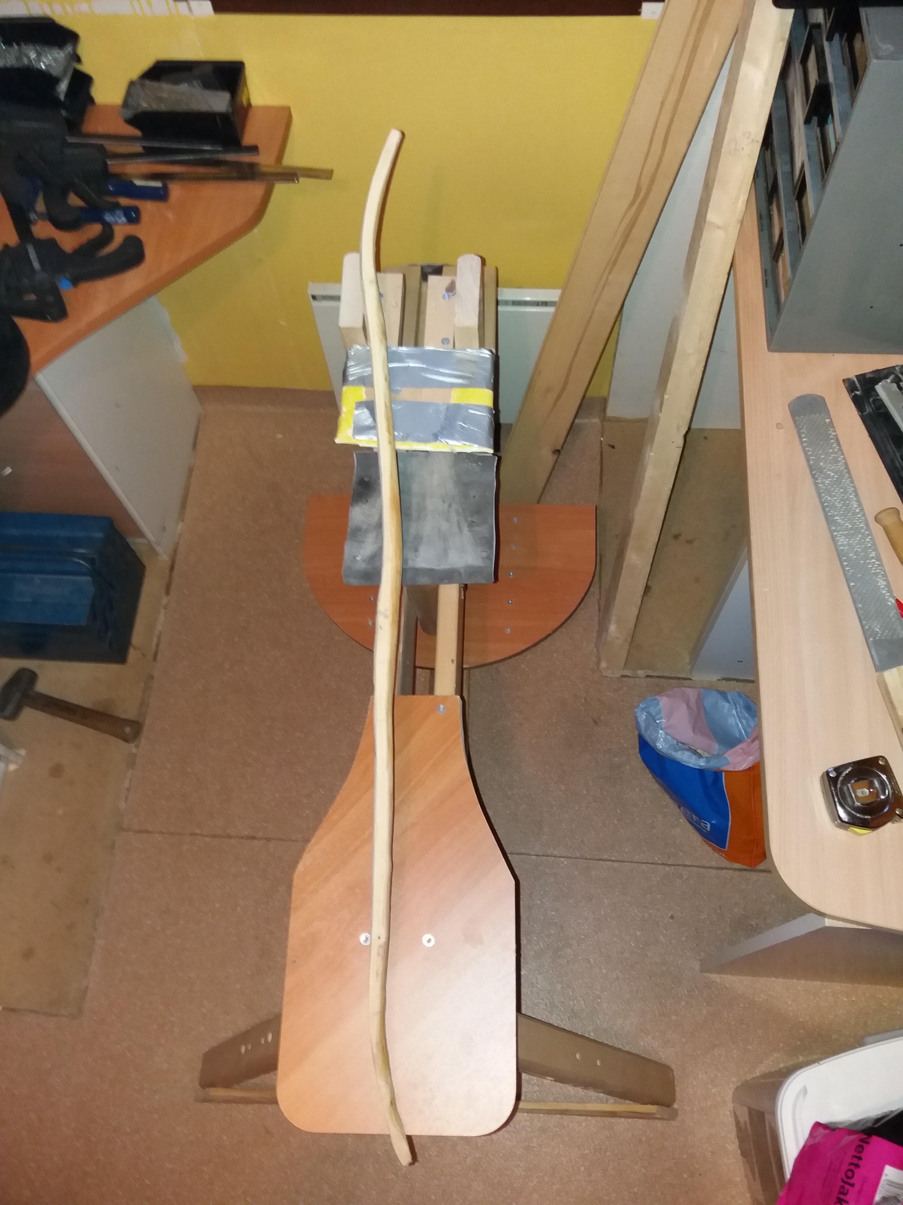

Ja mikäli ymmärsin Tallipojan tulevaisuuden kuvauksen oikein niin tuosta juosestasi on tulossa kapea keppi joka kapenee suoraan kahvasta kärkiin? Tämä muotokaan ei suosi jänne selkää niin hyvin kuin pehmeästi kapenen muoto. sanoisin että levesy tolisi säilytää lähes samana noin 20cm päähän nokkia ja sitten kaventaa kärkiin.

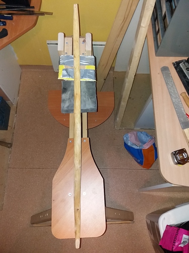

Parempi laittaa kuvia kun en oikein osannut pukea sanoiksi mun visiota
Ylempi recurvi on luontainen jonka pyrin siis siirtämään alempaan. Onnistui ihan kohtuullisesti enkä tee sille enempää.
Kahvan keskellä työntömitalla leveys 31mm ja kohdassa mistä recurvit alkaa on leveyttä vielä 27mm molemmista lavoissa. Oletan että tämä on lähellä tarkoittamasi optimaalista teipperöintiä. Recurveilla on pituutta 16 cm.
Aloittelen tuosta tilleröimään pikkuhiljaa, jos vaikka saisin liimattua jänteet vielä tämän kuun puolella.

Joo komppaan hemmoja. Älä paahda. Tee kevyt polvitilleri vain ennen jänteiden liimausta. Aika lähelle pääsee jo mauserilla jos lapojen paksuudet täsmäävät 0.1mm tarkkuudella. Laittaisin pinnenarun jänteiden liimauksen yhteydessä.

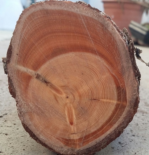

Harvoinpa ahneella on onnellinen loppu, vai onko esimerkkejä? Muutama vuosi sitten sain tilaisuuden ottaa tunnetun suomalaisen kuvanveistäjän pihalta tuomipihlajapuskasta niin paljon puuta kuin kehtasin. Parikymmentä runkoa otin talvella (kerralla) ja lopputulos oli se, että jokunen aihio ehti kesän aikana navetassa homehtumaan… En siis ehtinyt/jaksanut/muistanut perata kaikkia heti. Tuomipihlajan jos kuorii heti, niin halkeilee ja jos halkoo heti niin kieroutuu. Työlästä saattaa käyttökelpoiseksi jousiaihioksi siis.
